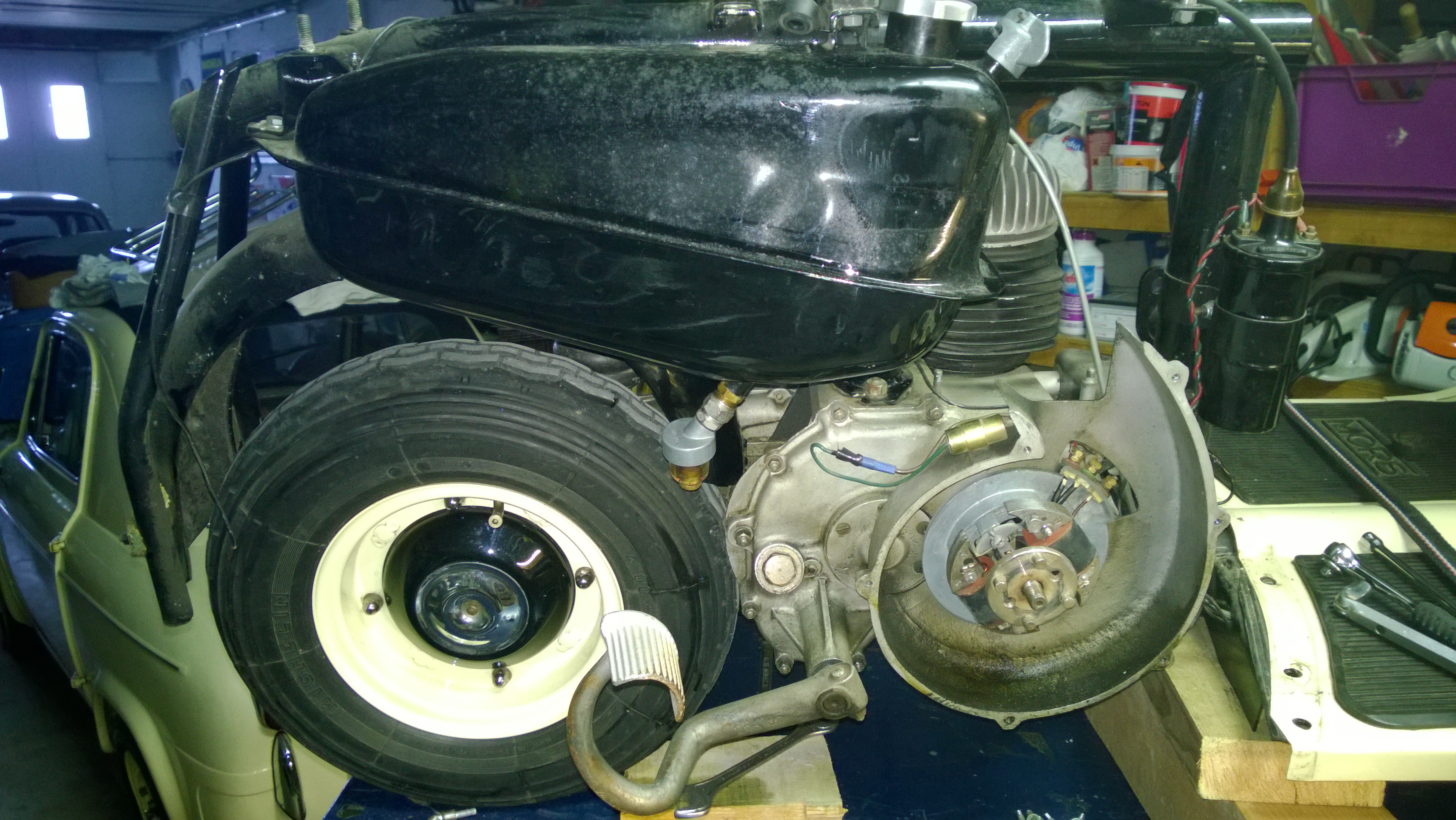

Profitant de la fraîcheur du garage cet après midi par rapport à la fournaise extérieure, j'ai mis mon Paris Nice sur la table....
Le Paris Nice étant bien à la mode en ce moment, je voudrais solutionner le disfonctionnement actuel
Depuis sa restauration en 92, toujours valeureux, mais les dernières sorties (qui remontent à la balade d'été TTS à Guedelon....)le ralenti était capricieux, démarage à la poussette, bien une fois parti, mais ne pas le louper après....bref pas top
J'ai enlevé toute la coque arrière pour atteindre l'allumage (et oui, c'est pas Vespa...)
je suspecte en premier une faiblesse de la bobine Novi que je n'avais pas changé à l'époque
Mais il y a peut être aussi du spi, de la compression....?
Pour le carbu, j'avais essayé avec un autre Zenith, même punition
Les vis sont bien, pas piquées, le condo changé à l'époque
En ouvrant la soufflerie, je vois des traces d'huiles à l'intérieur, mais rien de bien gras dans le volant, il y a sûrement le spi derrière à changer. Mais ce n'est pas celui là qui poserait des pb de prise d'air ?
Peut être docteur Mc Douve tu as une idée ?
Avant de démonter plus, suis preneur de quelques points de vue

salut oui changer les joints spi de vilo c'est essentiel les anciens sont a coup sur durs comme du bois donc ne remplissent plus leur effet ventouse sur la portée du vilo ( sur le mors speed y'en a qu'une) la déja y'a une certitude pour gagner de la puissance aprés revoir le haut moteur le minimum c'est un coup de rodoir avec des segments neufs l'idéal étant mais la faut pas réver un réalésage ensuite vérifier jeu tete et pied de bielle, changer les roulement, refaire des joints papiers enfin tout ce que je décris n'a rien d'original c'est les fondamentaux d'une restau moteur d'un 2 temps des années 50 mais pour ça il faut ouvrir, pour l'allumage la bobine interne novi basse tension est increvable donc pas besoin de changer aprés gratter les grains si necessaire, éventuellement un condo et c'est parti, bien régler l'avance par expérience en mettre trés peu ( pas plus de 2mm), pour le carbu si tu veux pas etre emmerdé mettre un moderne (phbg 19) montage rigide qui s'adapte parfaitement avantage zéro fuites, possibilité de travailler sur les gicleurs et rendement meilleur que les carbus des années 50 avant de changer le carbu refaire le moteur car les problémes viennent surement de la, voir le croisillon tu vois rien de bien sorcier de plus le moteur du mors est trés simple donc aucune difficulté.

Merci Mc Douve pour ces conseils. Je vais efectivement commencer par le spi de vilo.
Le cylindre avait été réalésé avec segments neufs, roulements.....la totale.
Je n'ai pas fait des milliers de kms, donc je ne pense pas à une usure prématurée, mais je vais vérifier
Pour l'allumage, bonne news pour la bobine Novi, je vais donc la tester mais la garder
Tu parles du croisillon pour les vitesses, un indice ?
Pour l'avance, je pense l'avoir monté avec 3,5 mm comme indiqué, je vais essayer aussi à 2 mm
Le carbu sera la cerise sur le gâteau, il ne fuit pas, mais si on peut gagner un peu, pourquoi pas

salut pour le croisillon voir si les branches ne sont pas arrondies mais je viens de réaliser que tu as roulé avec donc si les vitesses ne sautent pas c'est ok, pour la bobine c'est un simple enroulement type bobine d'éclairage donc trés rare qu'elle péte de toute façon s'il y'a une étincelle c'est qu'elle fonctionne.

Voilà le moteur tout remonté, et ce matin coup de kick
Côté très positif, le travail fait sur l'embiellage est nickel, plus un bruit de ferraille
Comme quoi, lors de la restauration d'un Paris Nice, il faut absolument s'assurer qu'il n'y a aucun jeu avec la clavette sur l'embrayage. Avec un bon calage au clinquant des trains de pignons, c'est parfait
Par contre, le moteur ne tient toujours pas bien le ralenti
Alors, j'ai essayé le carbu de mon Peugeot S 157, un diamètre 20 aussi
Il n'y a aucune marque sur le carbu, et sur la notice Peugeot, ils parlent " du carburateur de 20". La cuve ressemble à un Bing sans en être un.
Mes soucis semblent bien venir du Zenith 20 MX d'origine, car avec le "Peugeot", c'est bien mieux, avec un bon ralenti et une franche accélération.
Le réglage de l'air semble sensible, il me reste à faire le test routier

A Epoquauto, j'avais vu le Carburologue, et trouvé un boisseau neuf pour mon Zenith, des gicleurs...en fin de quoi être au top
Hier, je remonte tout ça, et bien déçu du résultat, bon ralenti, tourne bien, mais sur le régime intermédiaire stabilisé, gros trou et cafouillage, mieux plus fort, mais comme le piston est neuf, j'évite de lui rentrer dedans
Interrogation encore une fois sur l'allumage, doute bobines...
et ce matin, j'ai essayé le Dellorto 19 (conseils de Mc Douve), et j'ai comme l'impression que mes emmerdes viennent de ce putain de Zénith, même revu
Le ralenti est bon, accélération franche , intermédiaire stable
Donc je croise les doigts et n'essaye plus de peaufiner l'état du Zénith, je vais aller commander un filtre à air camenbert, remonter tout ça et tester enfin sur route
Le piston est donc un plus, mais pas la cause première
Au final, le moteur doit maintenant être bien pour la route, à suivre
