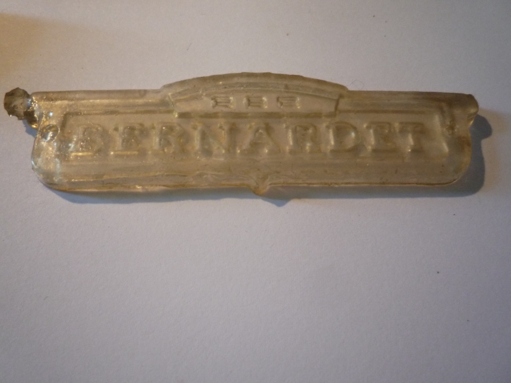

Un peu d'histoire pour mon logo Bernardet sur le Guepar
En achetant mes épaves, le logo était présent mais en triste état, cassé en plusieurs morceaux
Comme on en trouve pas dans toutes les bourses, je me suis décidé à faire une refabrication.
Novice en la matière, je suis parti sur un moule en silicone, après avoir restauré le mieux possible, la forme du logo
Ensuite il a fallu tatonner pour trouver la bonne résine, température....afin de sortir un logo transparent, brut, qu'il fallait ensuite passer à la dremel et la pâte à polir
Restait à faire la peinture noire et or sur la face arrière
Après 20 ans, le logo est toujours en bon état
Le moule est aussi là, donc si il y a des besoins, avec un peu de patience, on peut prévoir des fabrications
Et bien sûr, on n'en parle pas au club Bernardet....on connait la réponse

Ben je suis preneur de l utilisation de ton moule,
Tu me diras comment on peut faire,
Pour la peinture, je pense pouvoir me débrouiller, une fois le logo fabriqué
Mais pour la résine je n ai jamais essayé,
Je t appelle dans la semaine si tu veux bien
Merci !
