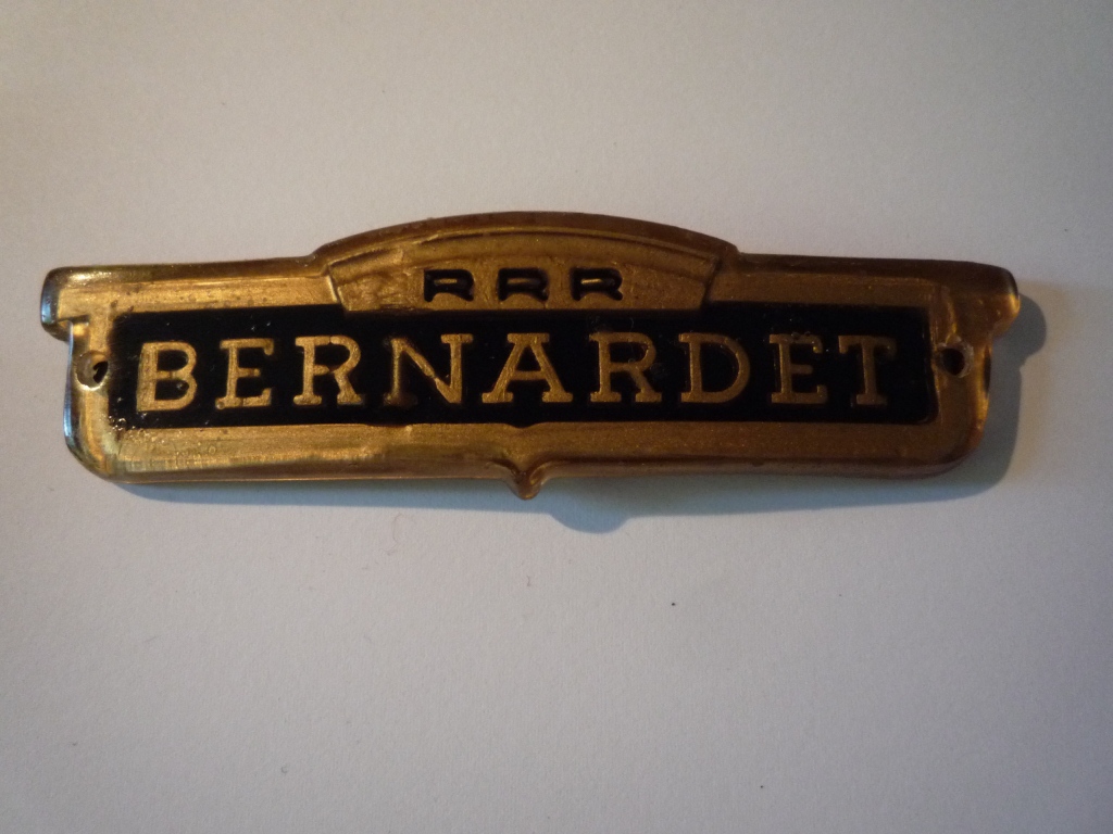

Pour mon Bernardet guépar en restauration, je cherche le logo du tablier,
A vot'bon coeur ! !
Et merci d'avance.....

Ah Renan tu vas rire, mais quand j'ai refait mon Guepar, j'avais le même souci avec un logo cassé. Alors un peu comme notre ami Suisse "la Gachette", j'avais entrepris la refabrication d'un moule en latex. Et après quelques tâtonnements j'avais réussi à sortir des belles pièces. Je n'en ai plus de faites mais encore le moule, donc tout est possible!

Pour le club Bernardet, je leur avais proposé les logos, pensant faire plaisir avec une initiative de sauvegarde du patrimoine.....ils m'étaient tombés dessus, disant que je n'avais pas l'autorisation de produire des pièces de la marque, et que si ils validaient, il leur en fallait déjà 10 de gratuit...! Nos discussions se sont arrêtées là, me promettant de ne plus avoir à faire à eux!
Pour l'imprimante 3 D, je suppose qu'il te faut le logo
Ce qui m'interroge, c'est la charge en peinture qui est sur la partie arrière et qui fait en transparence la couleur noire et or. Du fait de cette peinture, j'ai peur que la précision des tracés ne soit pas bonne
Le mieux, c'est de partir du moule
Je vous ferai des photos en fin de semaine

C'est le logo Bernardet ou Guepar que tu cherches ?

j'ai un doute du coup :
Le logo Bernardet qui est en haut du tablier, qui est j'ai l'impression différent des Bernardet des modèles précédents : celui la c'est sûr,
J'ai bien vu des logos "jaguar" sur les "premiers" modèles : mais pas de Guepar,
mais j'ai peut être raté un truc,

Un peu d'histoire pour mon logo Bernardet sur le Guepar
En achetant mes épaves, le logo était présent mais en triste état, cassé en plusieurs morceaux
Comme on en trouve pas dans toutes les bourses, je me suis décidé à faire une refabrication.
Novice en la matière, je suis parti sur un moule en silicone, après avoir restauré le mieux possible, la forme du logo
Ensuite il a fallu tatonner pour trouver la bonne résine, température....afin de sortir un logo transparent, brut, qu'il fallait ensuite passer à la dremel et la pâte à polir
Restait à faire la peinture noire et or sur la face arrière
Après 20 ans, le logo est toujours en bon état
Le moule est aussi là, donc si il y a des besoins, avec un peu de patience, on peut prévoir des fabrications

Ben je suis preneur de l utilisation de ton moule,
Tu me diras comment on peut faire,
Pour la peinture, je pense pouvoir me débrouiller, une fois le logo fabriqué
Mais pour la résine je n ai jamais essayé,

te brise pas les nerfs ... on va en relancer une tournée clefs en main ...ici on maîtrise les diverses tech du process .... ce serait ballot de flinguer le moule avec des essais ! 6;o)
le seul truc, c'est que c'est classé " trous a l’atelier" ... faut juste être patient !

Et un grand merci encore à Markus et Jean Do pour la refab ! !
