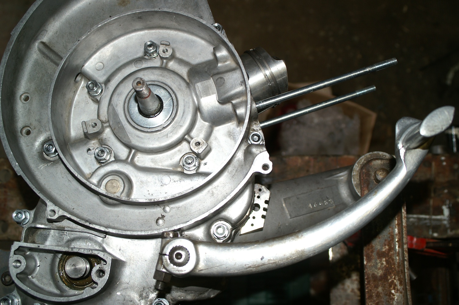

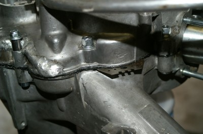

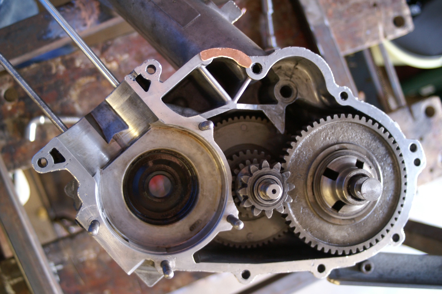

J'ai avancé sur ce problème de kick. Comme je vous l'avais peut-être dit avant, mon carter a été cassé puis ressoudé en dessous du logement du ressort du kick. La soudure a due faire bouger l'ensemble et créé un point de contrainte qui faisait que le kick ne remontait pas quand les carters étaient remontés et serrés.
Mon beau père a eu la très bonne idée de glisser à petits coups de maillet une lame de cutter entre les deux carters juste au dessus du kick, et là !!!! Oh miracle de l'électronique, cela a suffit pour libérer le kick sur lequel nous nous sommes "acharnés" pendant au moins 5 minutes tellement je n'en revenais pas !!!! Plus de problème.
Nous avons ré-ouvert les carters et mis en lieu et place de la lame de cutter un petit morceau de cuivre de 6 dixièmes.
Je vous joins des photos, cela pourra peut-être être utile à quelqu'un un jour (même si j'en doute)...
