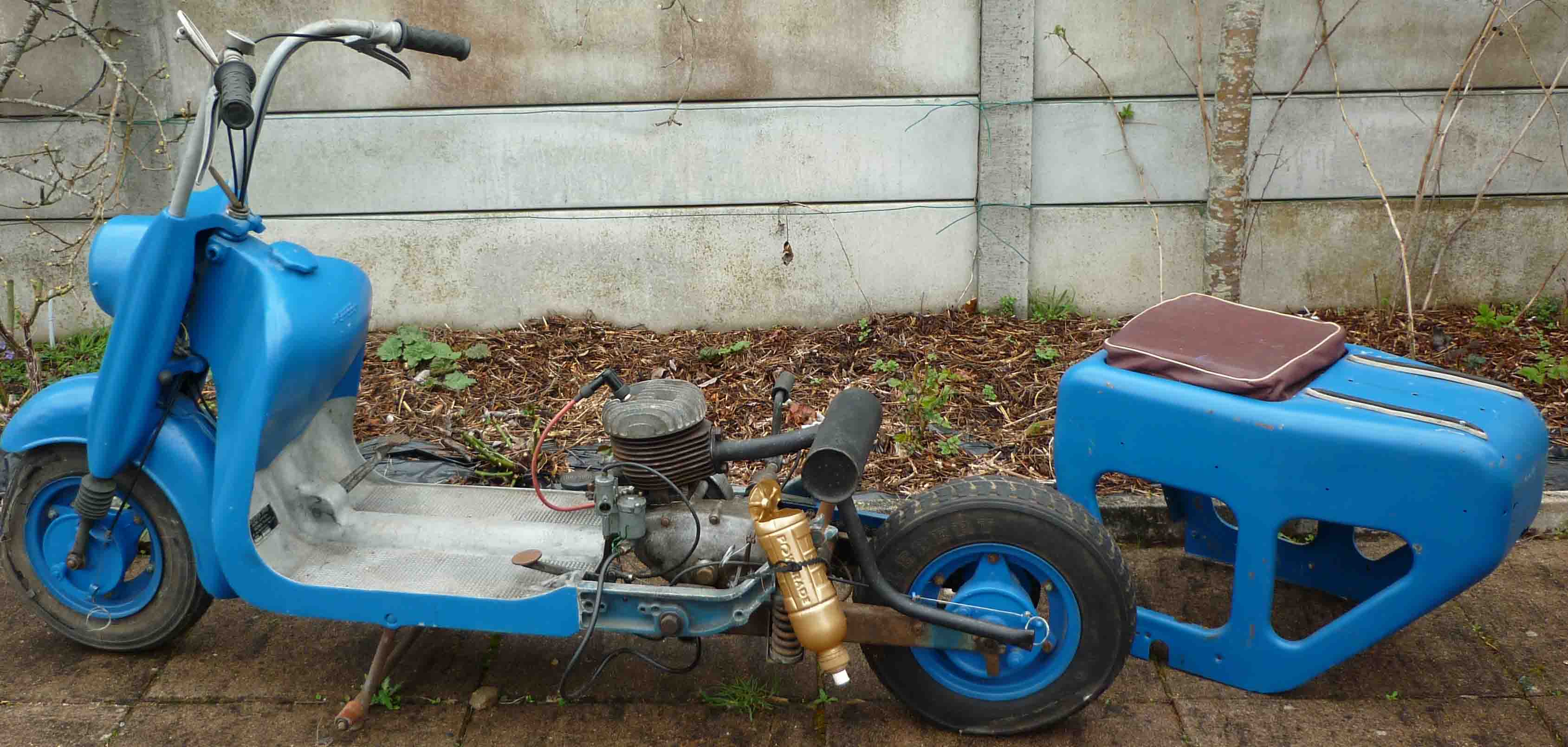

Je naviguais justement sur les forums à la recherche d'un post de ce type, en effet j'ai moi aussi un mors speed de 54 à continuer de restaurer...
Il y a deux ans j'avais bien travaillé dessus (ponçage et peinture des pièces de la caisse et partie cycle, nettoyage extérieur du moteur, remontage de l'engin, et mise au point d'un réservoir provisoire raccordé à la durite d'arrivée d'essence ) mais depuis j'ai pas trouvé le temps et le courage de m'y remettre... :?
Il est poncé, a reçu une couche de peinture antirouille puis a été peint en bleu (pour se rapprocher de la peinture d'origine...). Le réservoir semble rouillé à l'intérieur et j'ai essayé de mettre des écrous et de l'acétone pour le rendre propre... c'est pas encore gagné!!

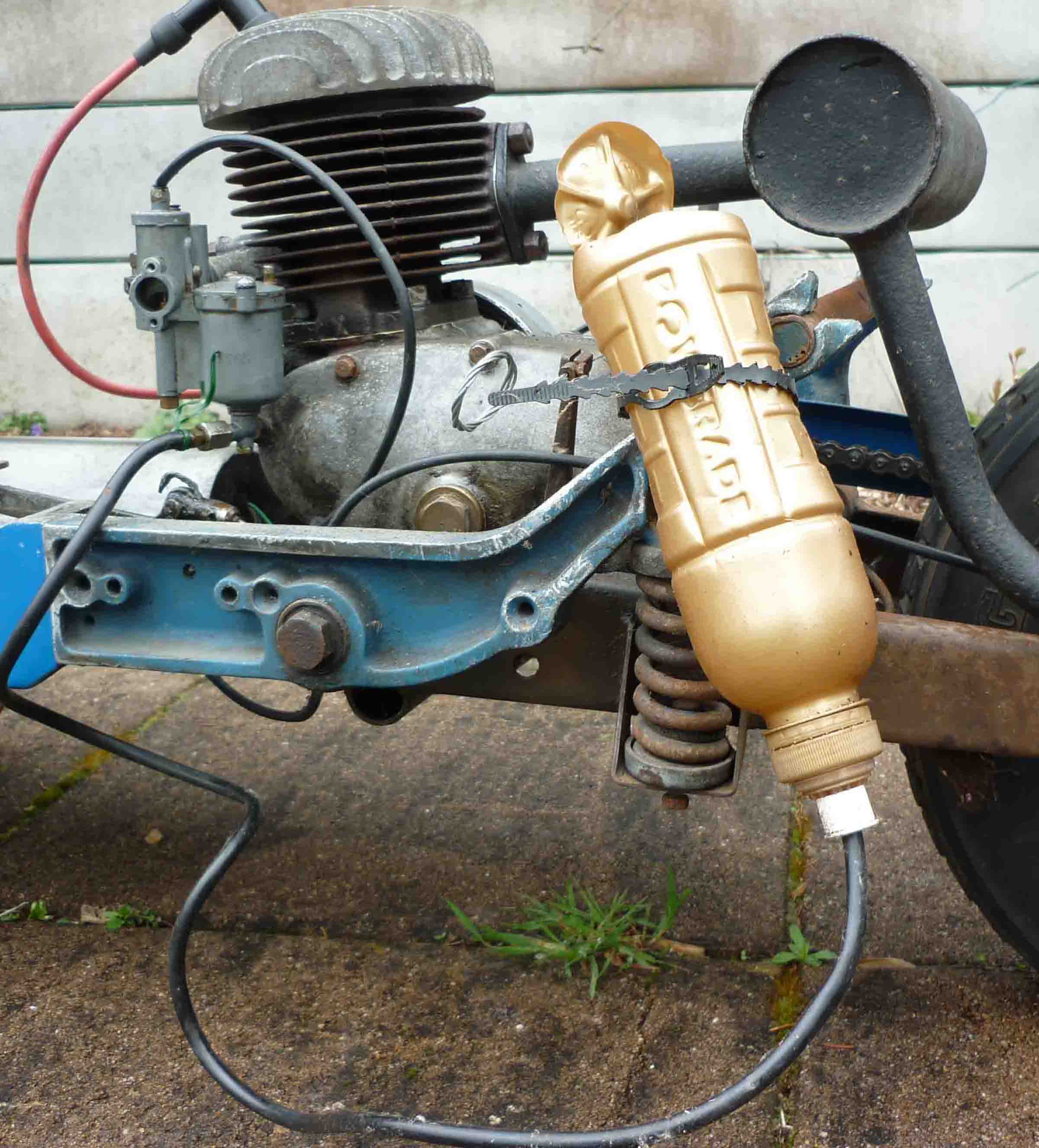

Au niveau du moteur la compression est bonne, mais le scooter ne démarre plus (il démarrait au star-pilot il y a deux ans mais s'arrêtait très vite!!). J'ai remplacé le joint entre la culasse et le cylindre par du papier cansson ?!, l'huile de boite a été changée, le bas moteur n'a pas été ouvert.
Je précise que je ne m'y connais pas en mécanique :roll:
J'ai pas la prétention de faire une réalisation de la même envergure que scoot 82 mais déjà si il pouvait de nouveau redémarrer!!!, donc si vous pouviez repondre à 2-3 questions:
Avez vous des suggestions pour nettoyer le réservoir?
Au niveau du joint entre culasse et cylindre, le joint réalisé convient t'il?
Faut t'il démonter le bas moteur et si oui y a t'il des précautions à prendre?
N'hésitez pas à me donner vos conseils et diagnostic pour le moteur qui ne démarre pas!!
MERCI :lol:

Bixente35 a écrit : Avez vous des suggestions pour nettoyer le réservoir? => Oui , essaye Restom qui semble être le produit le plus efficace disponible sur le marché.
Au niveau du joint entre culasse et cylindre, le joint réalisé convient t'il ?
=> s'il est bien réalisé , il ne devrait pas y avoir de problème. Tu peux aussi l'humecter légèrement d'huile moteur avant de le placer mais ça reste facultatif.
=> pas forcément. Commence par vérifier ton allumage/carburation puisqu'il démarrait bien il y a quelque temps. Evite aussi de te servir du Start Pilote régulièrement qui n'est qu'un palliatif , pas une solution miracle !
=> difficile à distance de te donner un diagnostic mais tu peux commencer par gratter ou remplacer ta bougie ( prends par ex. une NGK B7HS - culot court - ) , contrôler si tu as de l'étincelle , nettoyer ton carbu et continuer à te servir d'un reservoir auxilaire tant que celui de ton scoot ne sera pas correctement nettoyé.
Tu peux aussi installer un filtre à essence sur ta durite.
Mais je pense que la cuve de ton carbu est pleine de saletés. Vérifie d'abord ça en priorité...
ça me fait penser que j'ai remis le mien en route hier , suite à l'envoi de mon carbu par Jean-noël Benech , le carburologue bien connu.
Le scoot fonctionne mais à vrai dire , c'est pas encore ça étant donné qu'il engorge énormément.
Il s'avère très difficile de redémarrer après un arrêt sans risquer de caler.
Je tâcherai de descendre l'aiguille de boisseau d'un cran ou deux , on verra bien :roll:

Quelques photos pour agrémenter le texte, pas evident de les faire tenir en 256ko!! :)

Voici une photo de l'état actuel de mon mors speed, le bleu est un peu flachi mais c'est du 'detail' pour l'instant!!

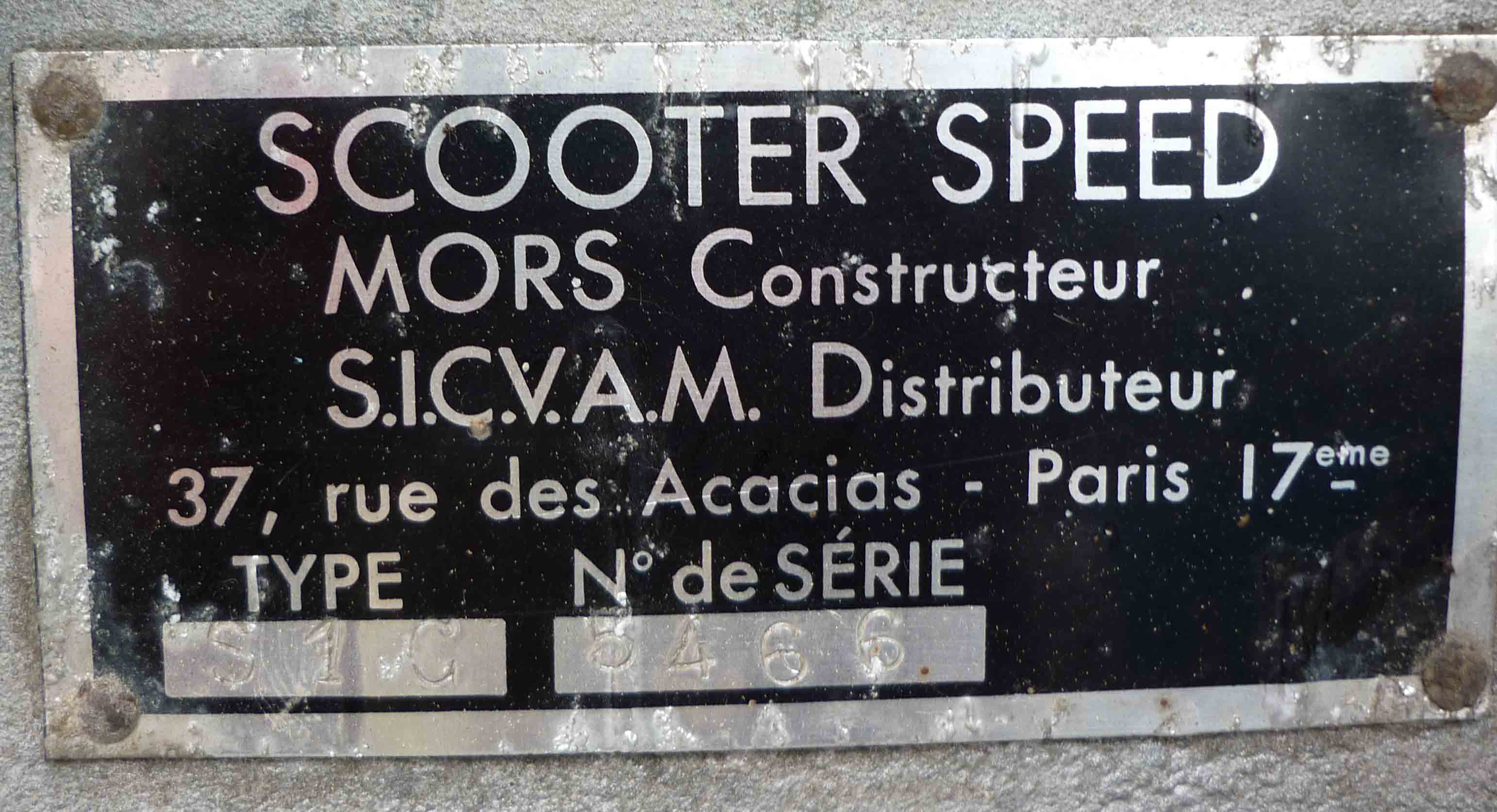

plaque de mon mors speed située sur le reservoir en bas à gauche.

Tente egalement dans un 1er temps de positionner ta bouteille d'essence plus haut que le carbu...

génial cette idée de réservoir provisoire, merci de la durite ( non du tuyau ) et donc en hauteur ( plus haut que le carbu) c'est quoi la marque ? :mrgreen:
FAUX !un reservoir en alpax (aluminium )ne rouille pas ! il peut eventuellement etre oxydé(d'alu) mais le restom n'y fera rien de plus .
STOP! un joint de culasse ,c'est à dire entre le haut du cylindre et la culasse, sert à étancher la chambre de combustion, où à lieu 'l'explosion, donc le feu .... et ne peut pas etre en papier !!! une feuille d'alu ou de cuivre recuit de 1 .5 mm decoupé ajusté si tu n'en trouves pas un vrai sur une bourse qui s'adapte ..fera l'affaire .
quant à ton demarrage au start pilot ! a eviter ! non seulement tu carbures a sec sans huile ( bonjour les degats ) mais tu finiras par griller les joints spis ( etancheité de chaque coté du vilebrequin vers l'exterieur ) joints spis qui sont d'ailleurs à changer puisque ta description du demarrage, comme des calages de 'l'oncle fernand en sont les signes caracteristiques !.
n'y pas connaitre en mecanique n'est pas une maladie , et il faut certaines fois savoir passer la main que de faire des conneries ( tiens pas ne nouvelles de gortiti???)ce petit moteur de mors speed est tout con dans la conception ,mais comme tout demontage demande un peu de pratique . pourquoi ne pas aller voir un vrai mecano cyclos-motos et lui montrer la bete ?? voire meme lui demander d'assister ; les mains dans les poches a sa remise en etat ?? voir permet d'apprendre ...et quelques euros pour se balader valent mieux que casser ou miserer tous les dimanches matins a chaque mise en route non??
je sais je fais mon vieux con, mais j'ai , apres avoir eu des peines ,la chance d'avoir eu un vieux sorcier qui m'a parlé plus sechement que je ne le fais ici , sur les memes propos !
tiens autre conseil du sorcier : decalamnage interieur complet du pot d'echappement !
allez courage et vivement qu'il roule ...
MERCI :lol:[/quote]

Pour le réservoir, après avoir utilisé "Reston superkit" pour mon Y52, j'ai utilisé uniquement un reliquat de la partie "Super dégraissant SDT 4060" de ce kit avec une chaîne pour gratter: résultat nickel .Moins intéressant, il a fallu secouer, et pour le Speed, c'est une partie du chassis qu'il faut secouer. Alors astuce !!!....que je n'ai pas utilisé, mettre le réservoir dans une bétonnière et laisser tourner.
