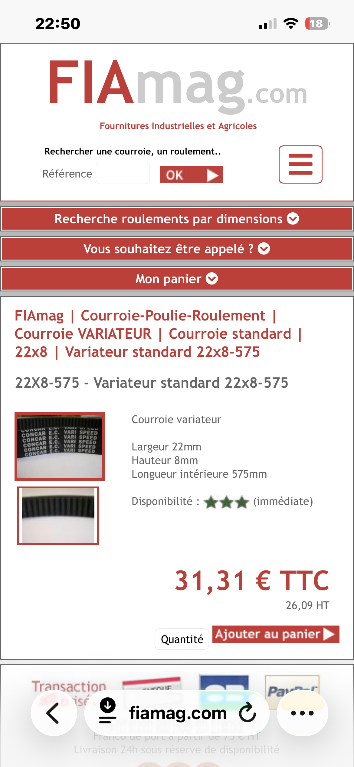

En courroie j ai pris celle ci :
Je vais essayer de démonter et tout bien nettoyer et graisser pour voir
