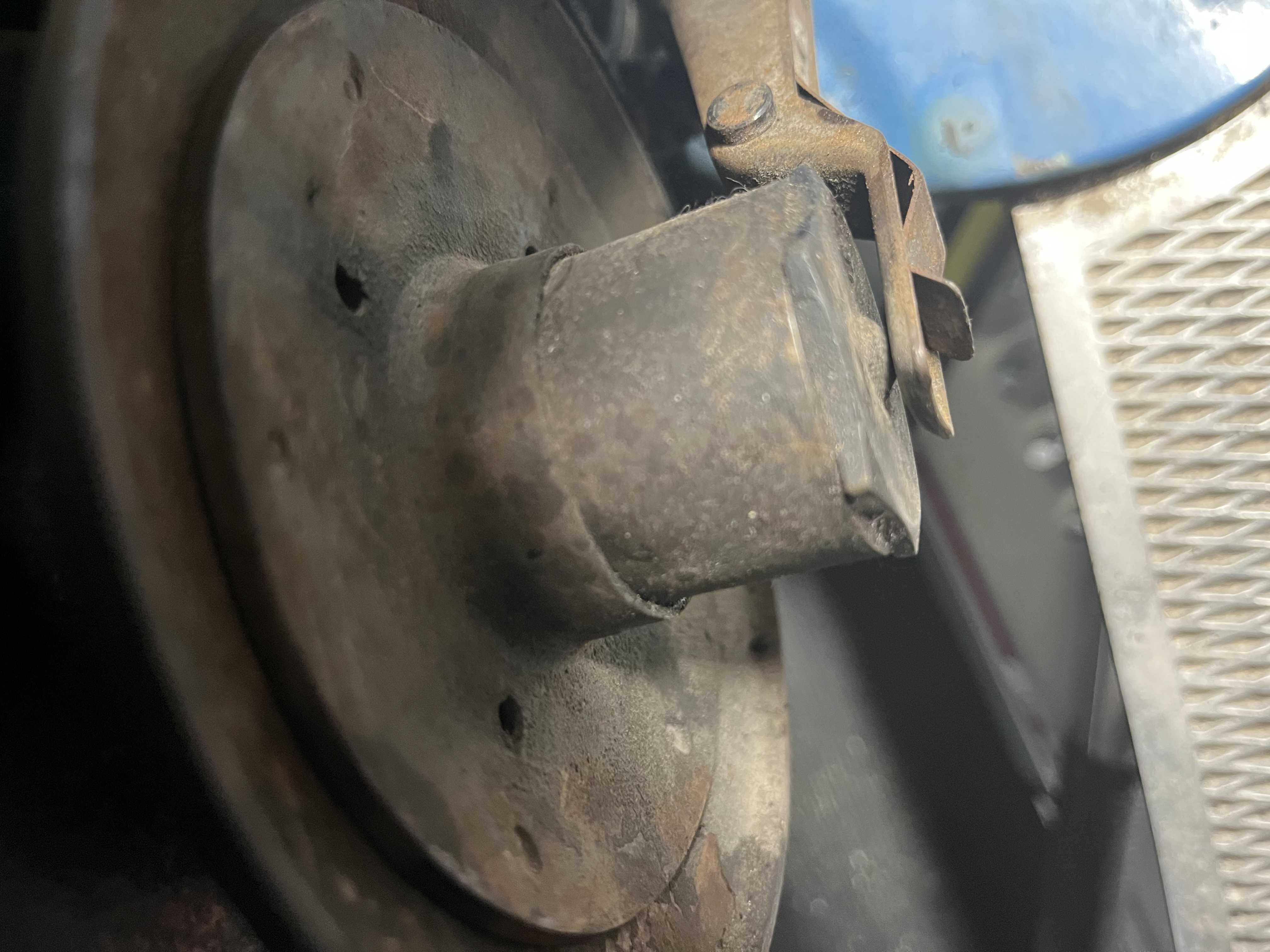

Alors voilà j ai un soucis sur mon manurhin , quand j actionne le commutateur pour le variateur rien ne change , il reste toujours enclenché et peine vraiment en côte . J ai écouté parler d un écart qu il faudrait de 3 mm mais c est quand le moteur est complètement éteint ? Je vous joints une photo de mon variateur moteur éteint . Les 2 pièces se touchent sur le mien .

C'est un Beltomatic intégral ? Verifie-bien les connexions electiques, nettoie bien tous tes contacts et coullisages au WD40.

Le fonctionnement du Beltomatic est assez simple. Le petit linguet en bout de poulie est en fait un coupe contact de sécurité. Quand ton interrupteur gauche est en position de démarrage, intermédiaire avant l’autre position de route, ton linguet ne doit pas être en contact . Ça permet de démarrer le moteur, et des qu’il prends des tours, avec la force centrifuge, la poulie s’ouvre vers l’extérieur et vient en contact du linguet, là coupure d’allumage, retour de la poulie vers l’intérieur, le linguet est libéré, le moteur repars et reste au ralenti. Quand tu veux rouler, l’interrupteur en position, le linguet n’a plus de fonction sécurité donc en prenant des tours il touche sans coupure et tu roules. En conclusion à l’arrêt le linguet doit être séparé de la poulie et bien vérifier le comodo

Bonjour, et merci pour cette explication, j’ai vérifié le commodo il n’y a pas l’air d’avoir de problème, par contre quand je suis en position intermédiaire, la poulie ne fait pas de va-et-vient continu, elle le fait seulement une fois de temps en temps, et si j’essaye d’accélérer en position intermédiaire le scooter avance

Pas facile sans voir la bête…. Bien vérifier que les flasques des poulies sont bien libres, sinon démontage, graissage. C’est le nerf de la force avec le Manurhin ainsi que la bonne courroie. Si le trapèze ( ou le déroulement) n’est pas à la bonne cote, la courroie ne monte pas assez sur les flasques et le Manurhin n’avance pas. Moi j’ai un modèle avec fourchette, mais le principe est le même, je roule à 70 et ça va bien dans les côtes

Je vais essayer de démonter et tout bien nettoyer et graisser pour voir
