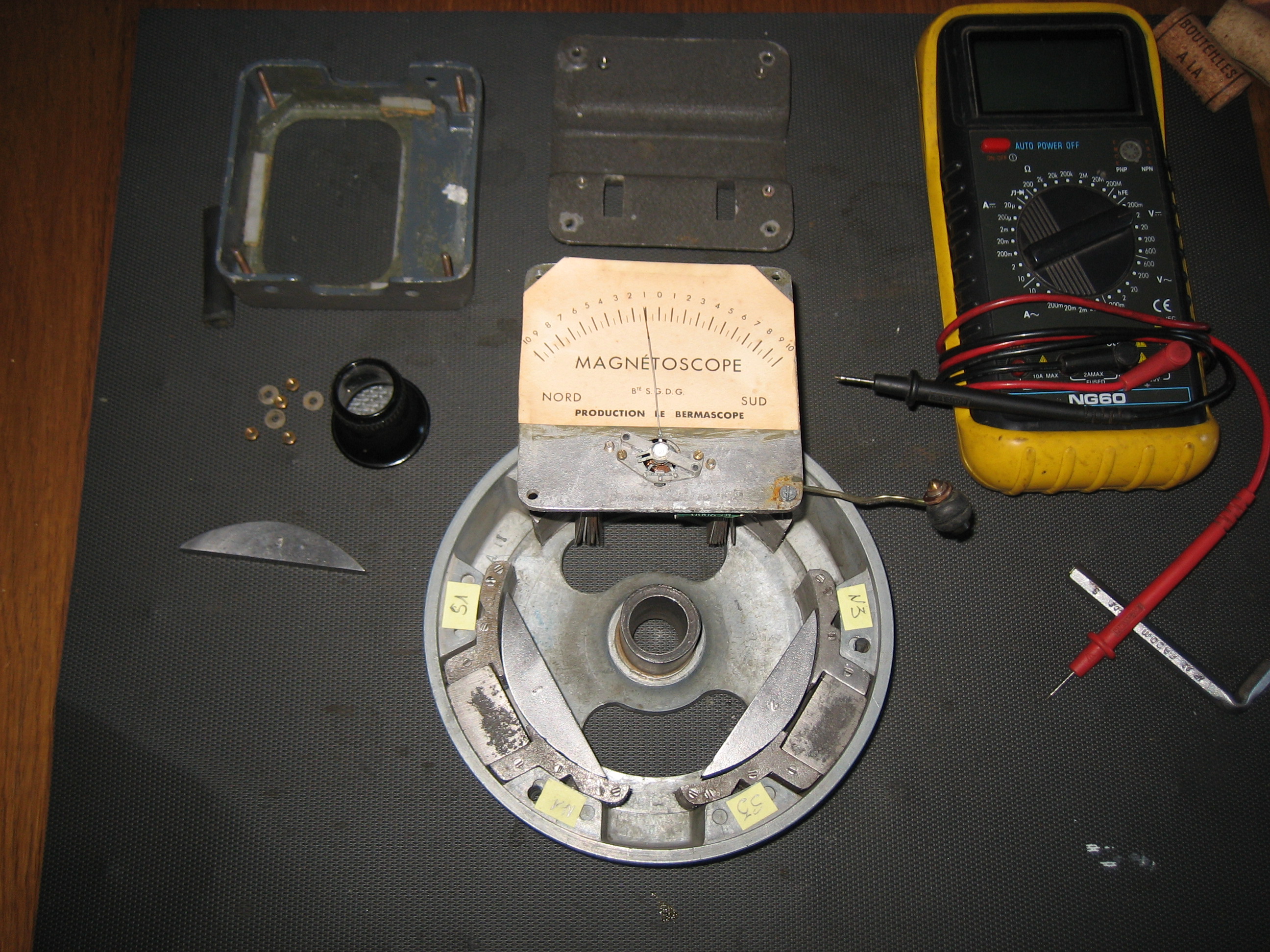

J'ai acquis un aimant'eclair incomplet sur la bourse de Fouras
Dans un premier temps je refabrique les court-circuitages d'aimants.
Ensuite si la machine le veut bien (état de marche ou pas) je vais jouer avec les poles. :temps:

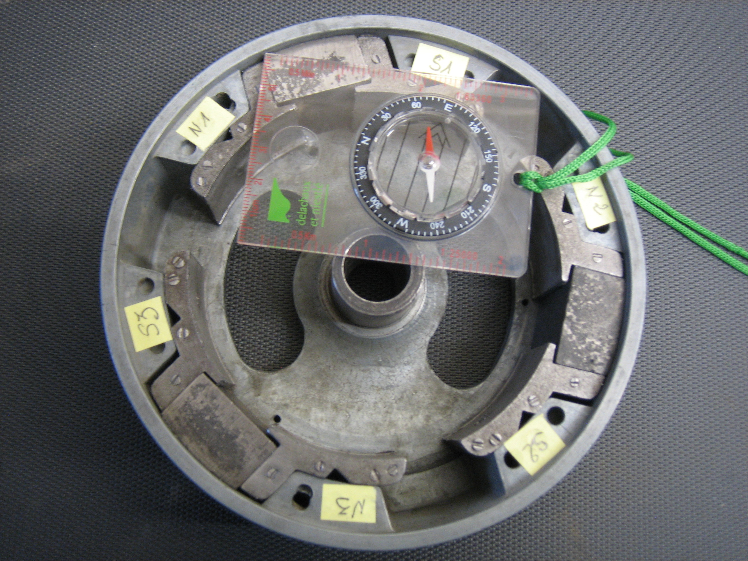

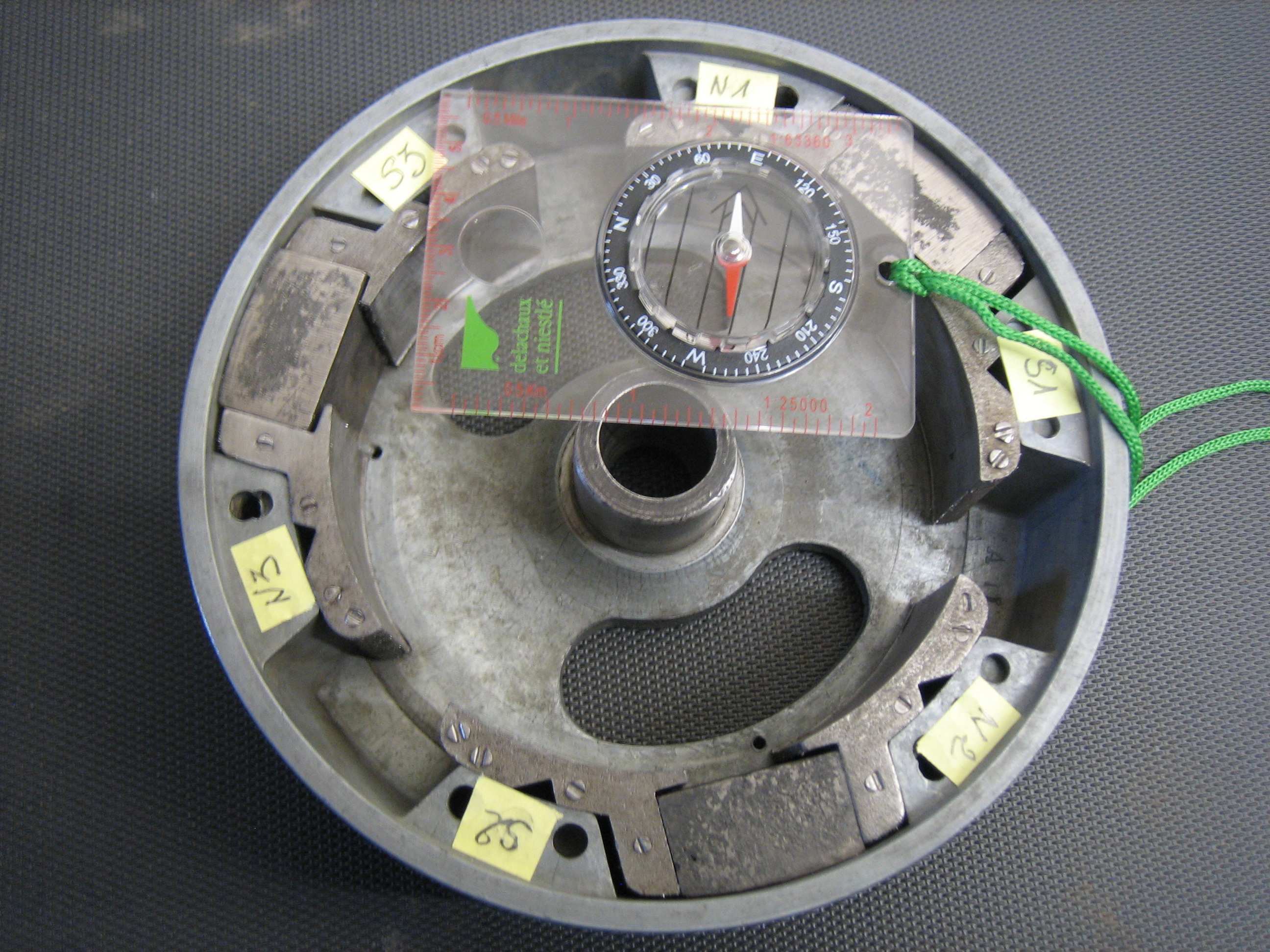

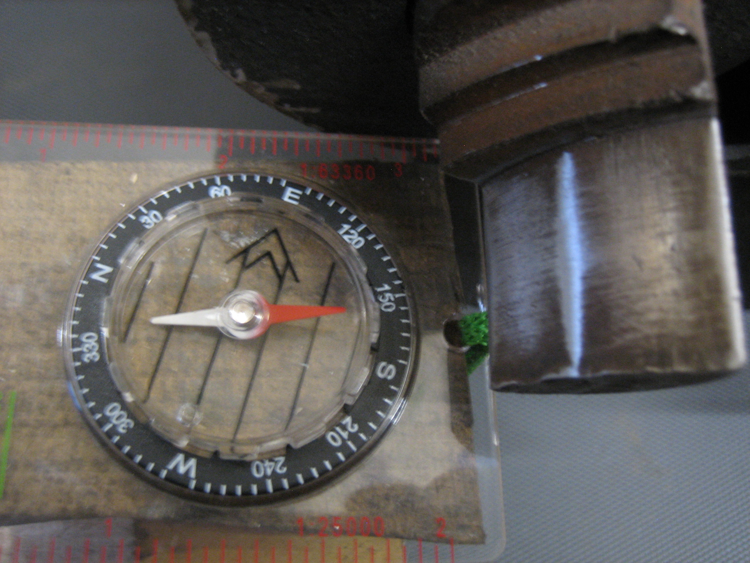

Repérage des pôles.

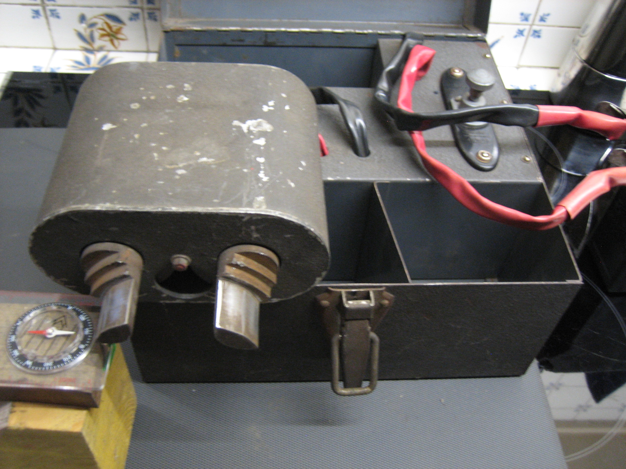

Test d'état de fonctionement, c'est en état apparemment :moto:

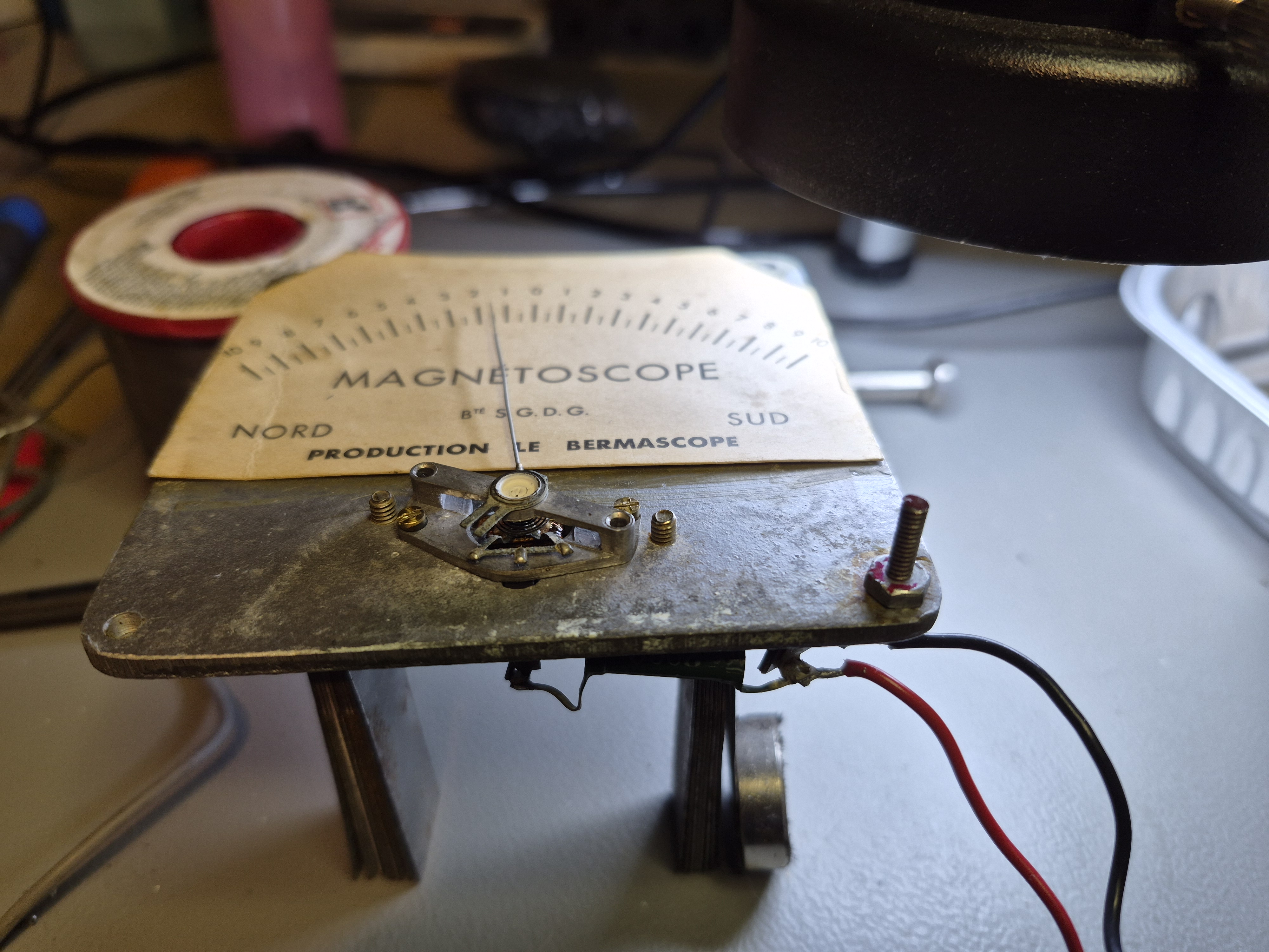

Re: Bermascope Aimant'eclair 2AB55

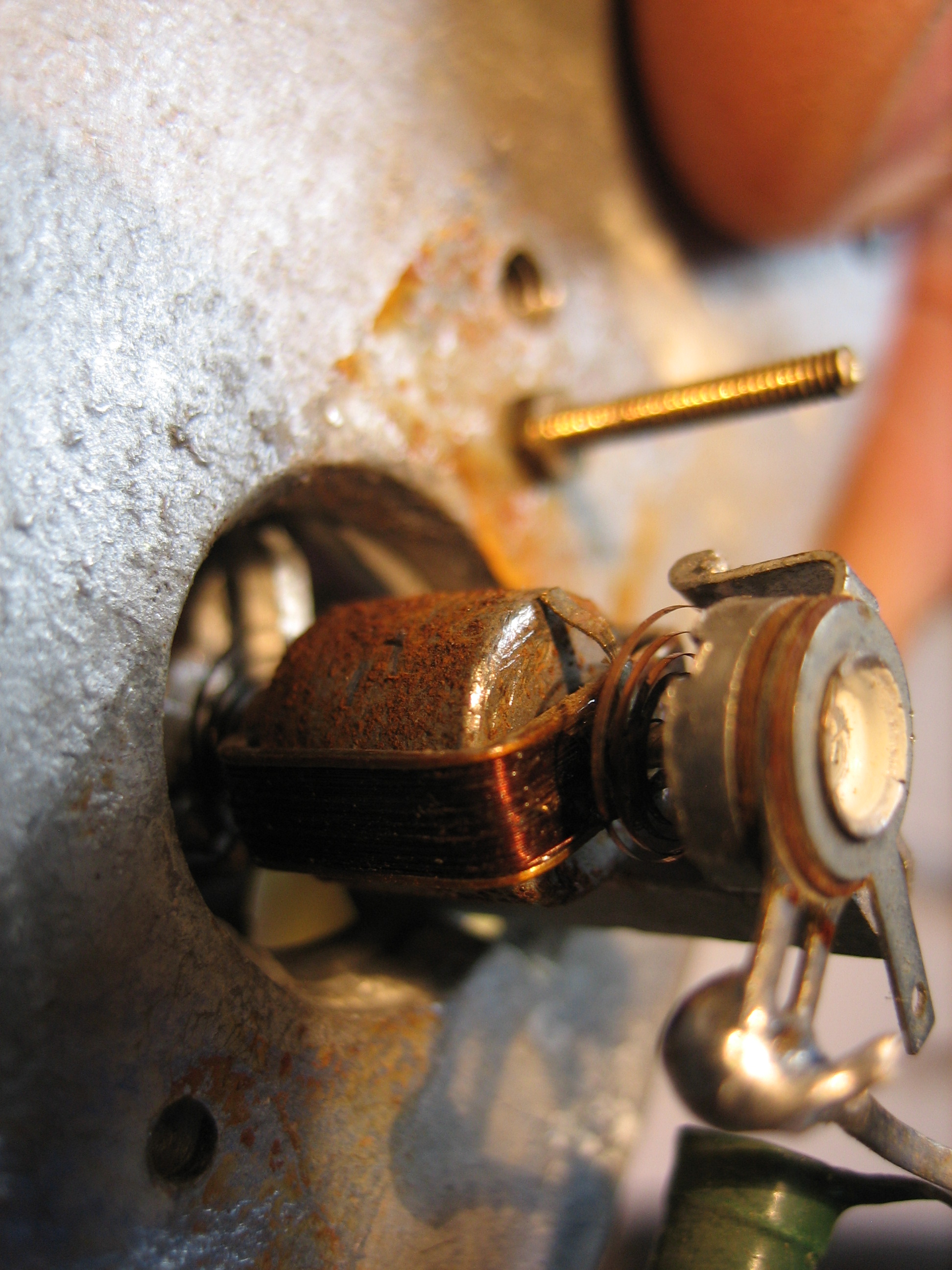

Le résultat :evil:
Le noyau du galvanomètre est pourri de rouille et le fil du bobinage (flèche rouge) est casser.
Je ne lache l'affaire :temps:
Messages : 1001
Fil de bobinage sectionné

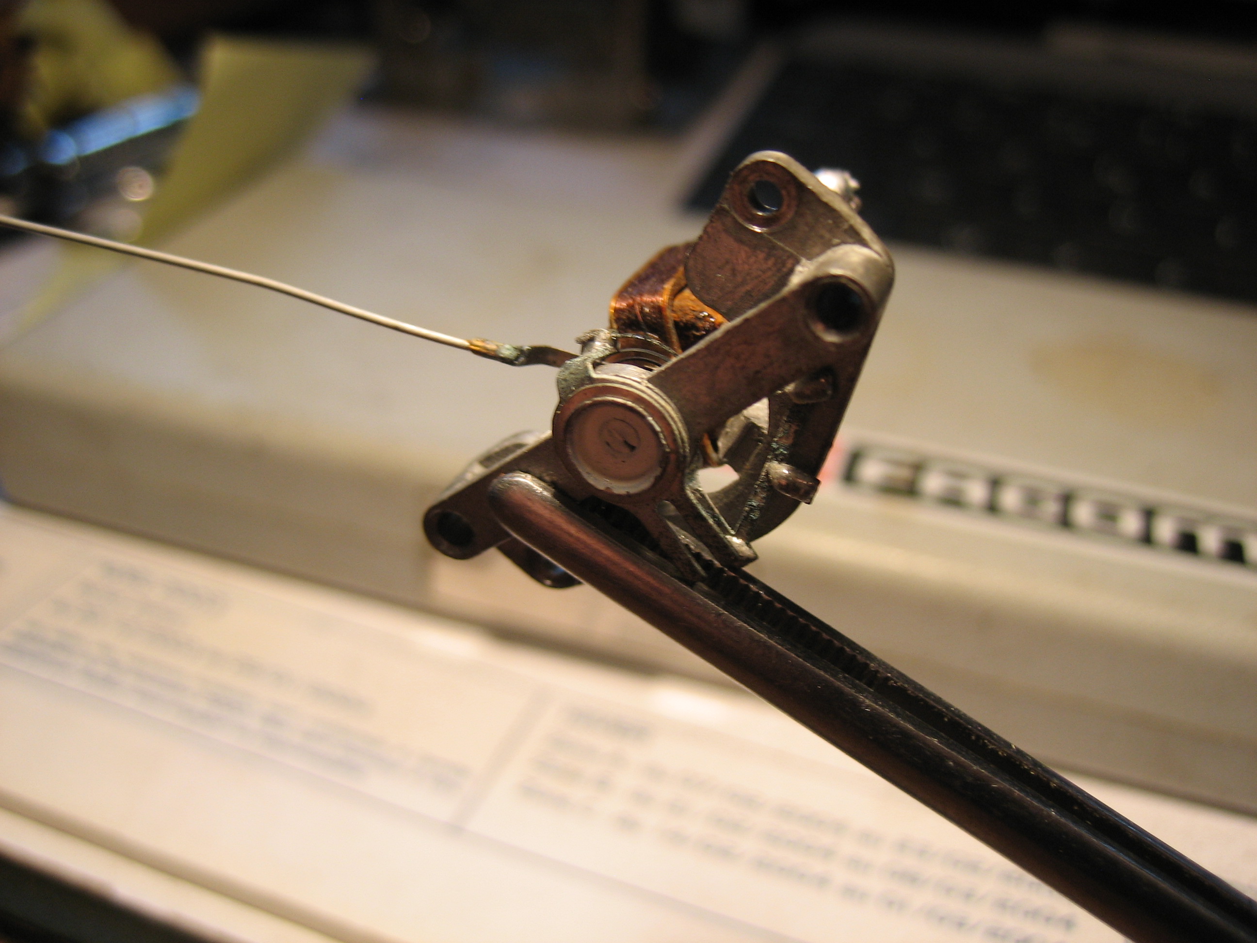

Voici quelques photos de la réparation:
La pièce jointe « 20251022_170801.JPG » n’est plus disponible
Soudure d'un nouveau fil émaillée de 0.1 mm de chaque côté.
Une couche de vernis maintient l'ensemble.

Essai avec une alimentation externe:

J'ai positionné un aimant pour vérifier la déviation de l'aiguille
Blocage avec du vernis le zéro de l'aiguille:

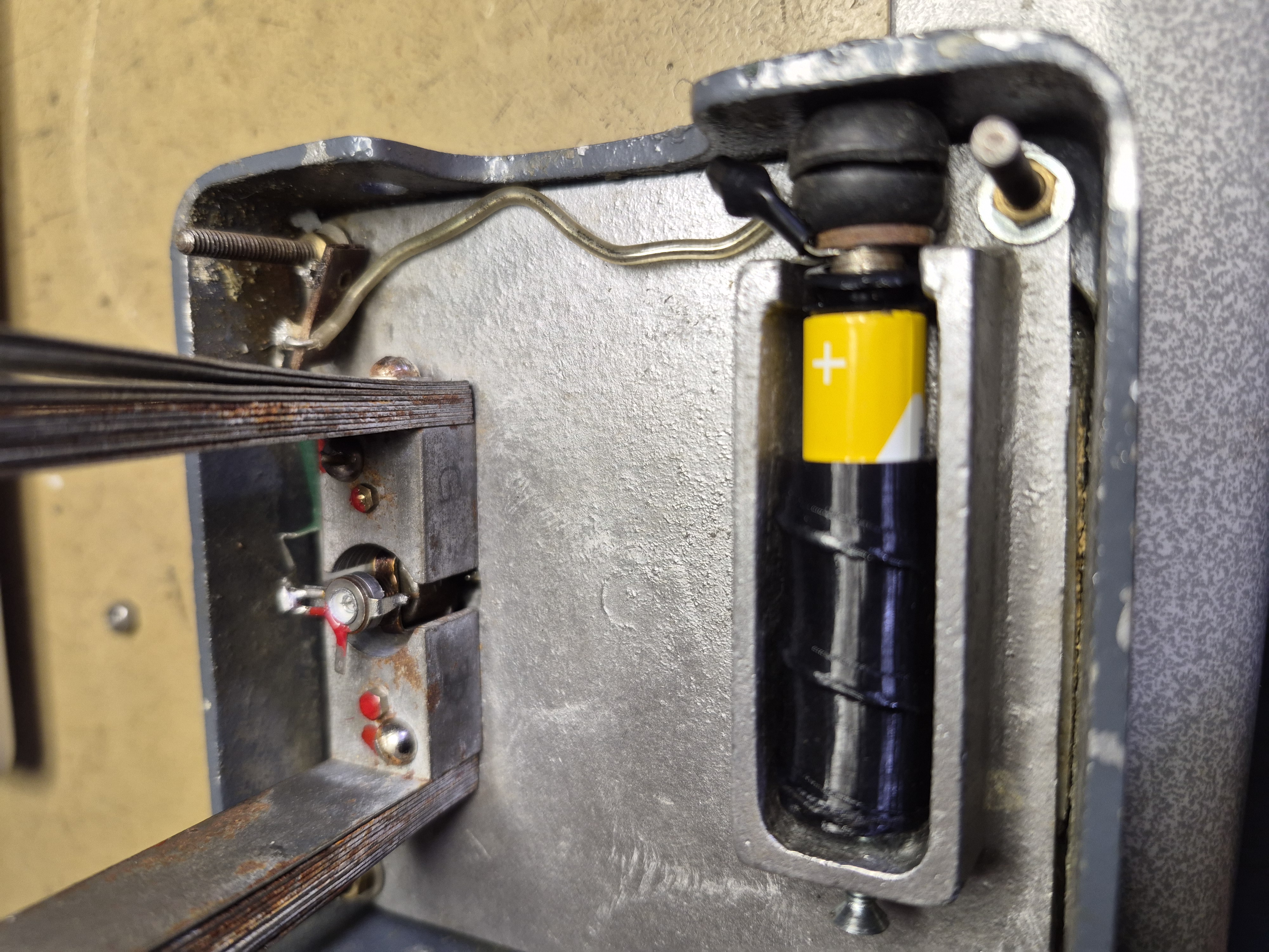

Modélisation d'une pièce 3D en TPU (Souple)
Installation du tube autour de la pile. Une vis M3 a été ajoutée pour permettre l'ajustement de la pile avec le bouton poussoir.

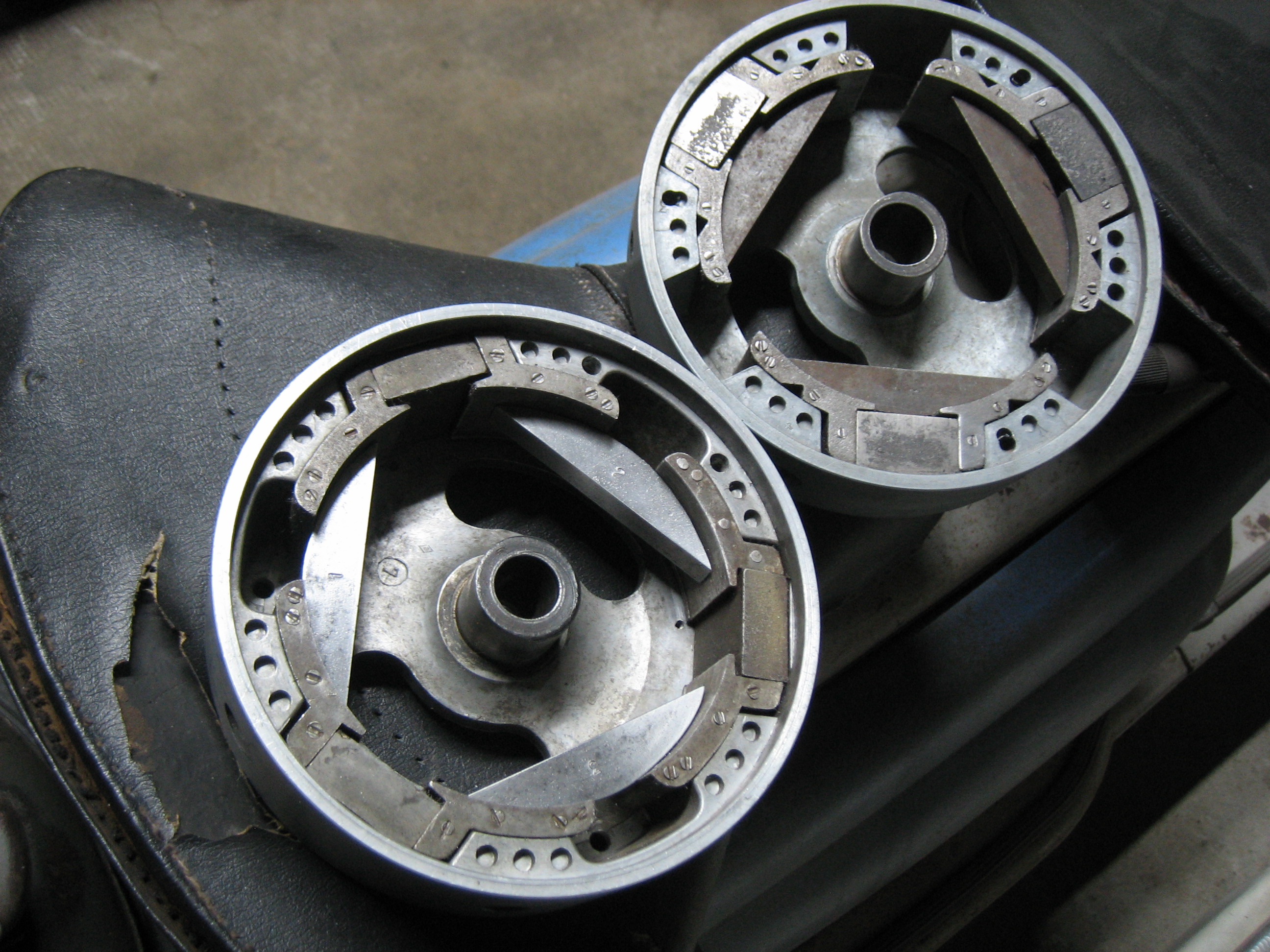

Messages : 1001
Il y a volan et volan ou SAFI et ABG.
Apparamment le galvanomètre dit oui pour ces mesures. :temps:
Messages : 1001
Il n'y en pas un meilleur que l'autre, ils sont différents :Zzz...:
