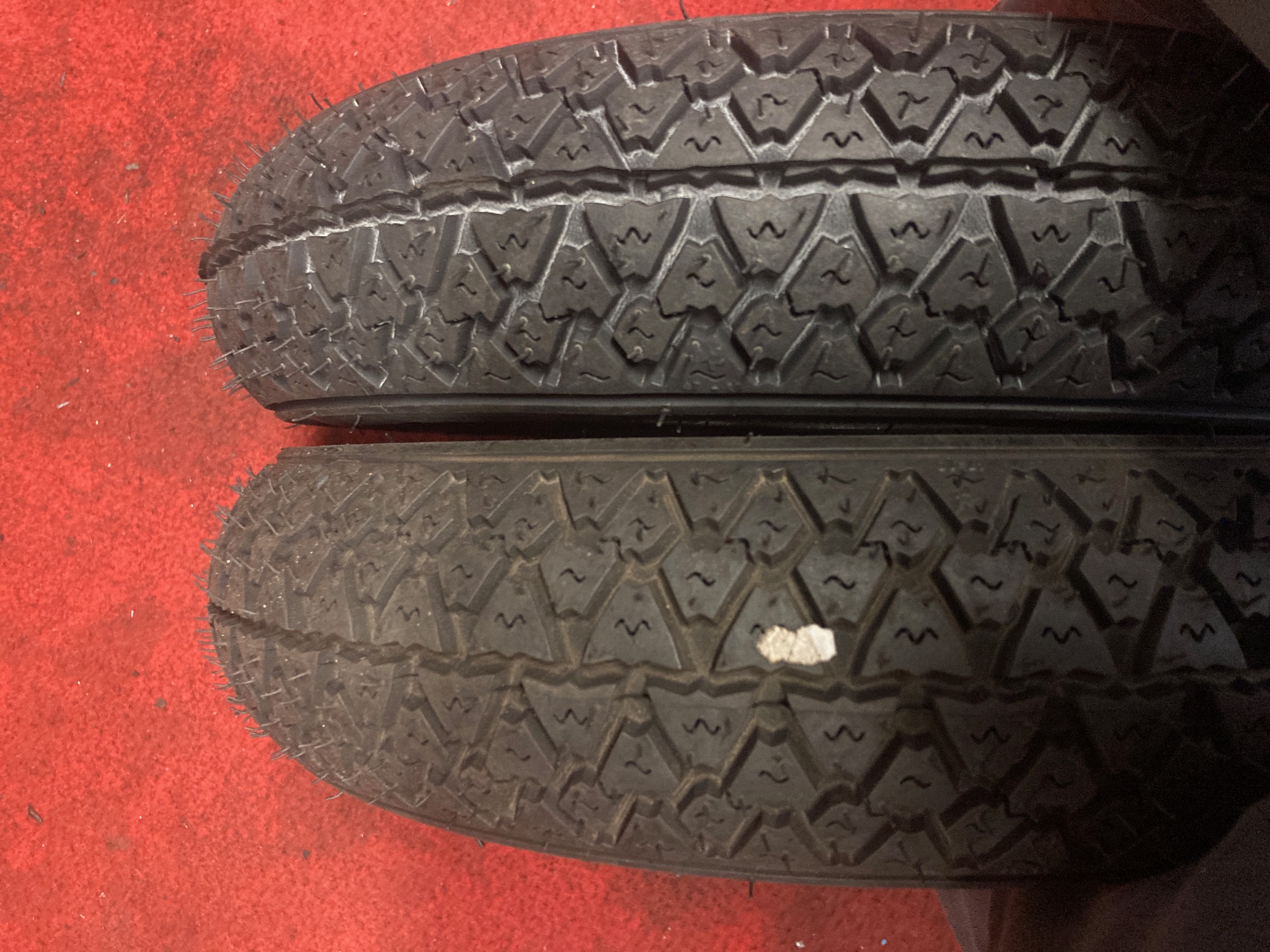

A vue, les 2 pneus ont les mêmes sculptures :
Photo 1 : On voit 2 x 4 rangées de sculptures sur chaque S83. Le 100/90-10 est le pneu avec la marque blanche.

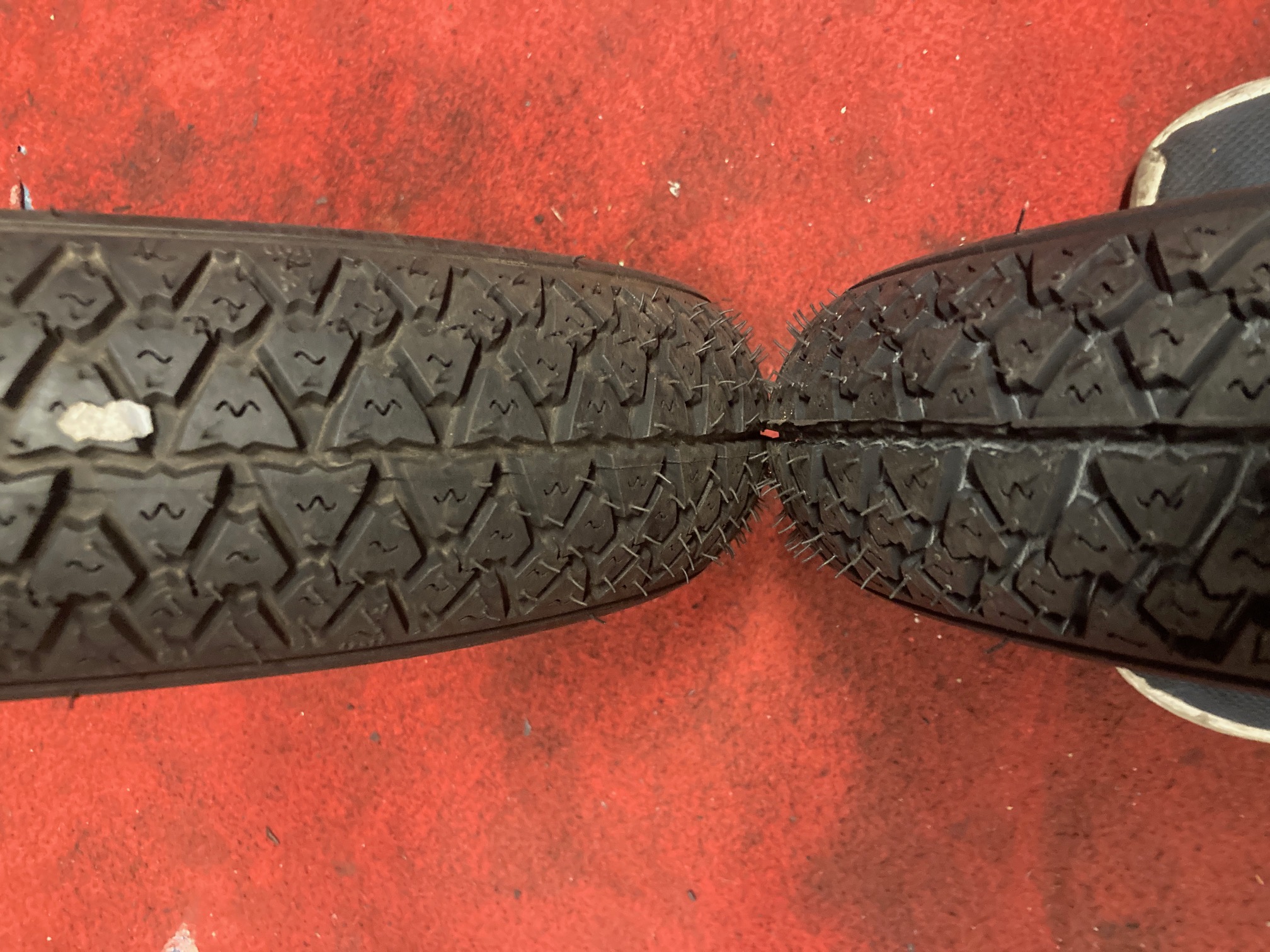

Photo 2 : Posés en ligne, on remarque que le 100/90-10 est légèrement plus large. Il doit y avoir environ 10 mm de largeur en moins sur le 3.50-10.

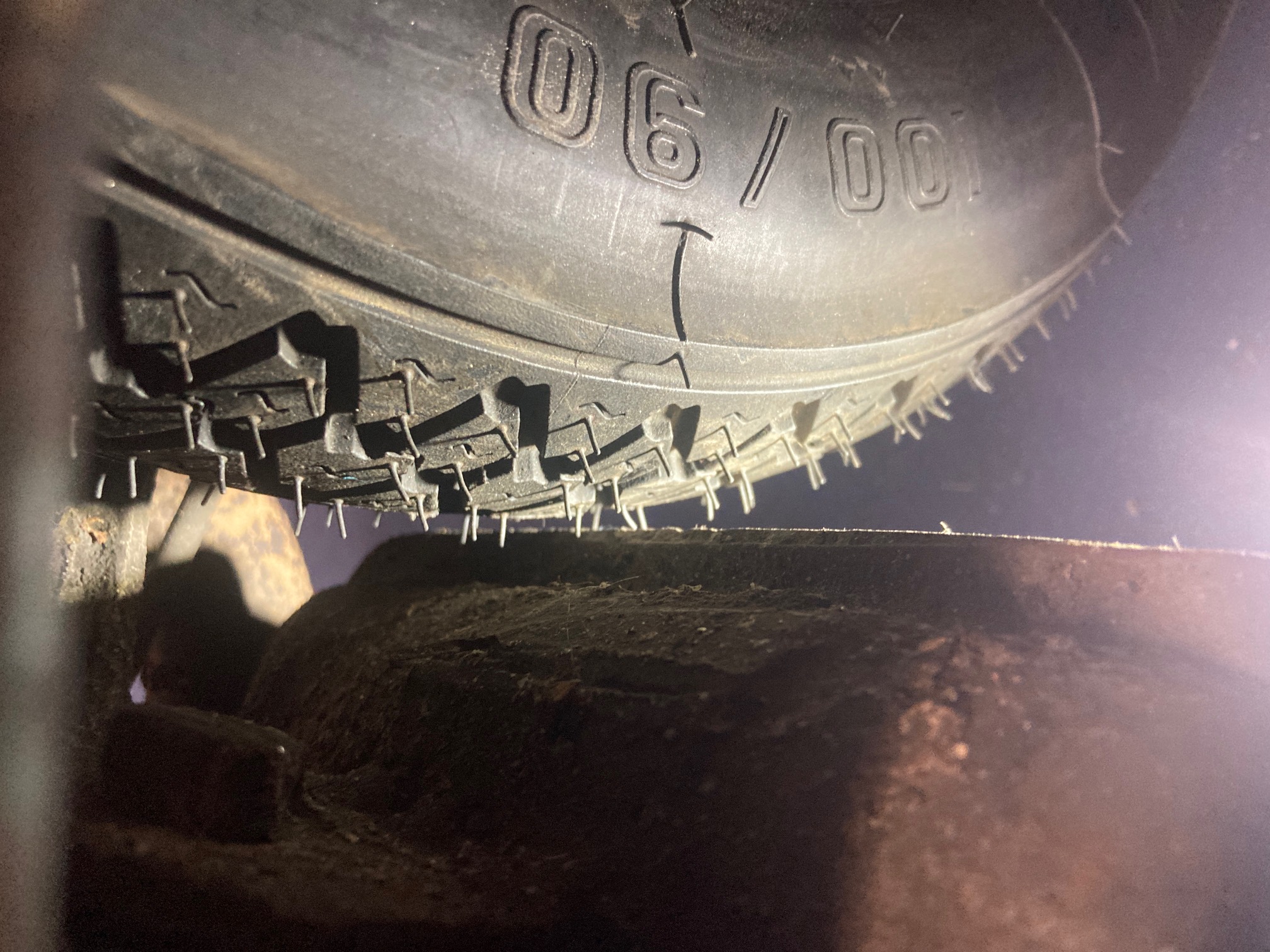

Finalement, le 100/90-10 s'insère en roue arrière. On remarque que la marge entre le pneu et le pot d'échappement (un modèle d'origine sur le PX) est faible, les petits ergots du pneu neuf touchent le pot, mais ça passe.

10 CM de large pour l'un, 8,9 CM pour l'autre, est écart d'environ 1 CM, on s'y retrouve.

Je ne suis pas très up-sizing pour les pneus. Vérifie l'espace entre carter d'embrayage et le pneu "tuning" .
C'est déjà parfois un peu coton à monter à l'arrière dans la bonne taille entre le tambour , le tube de pot et la coque ...( suivant le modèle du pneu , certains étant plus ventrus ).
