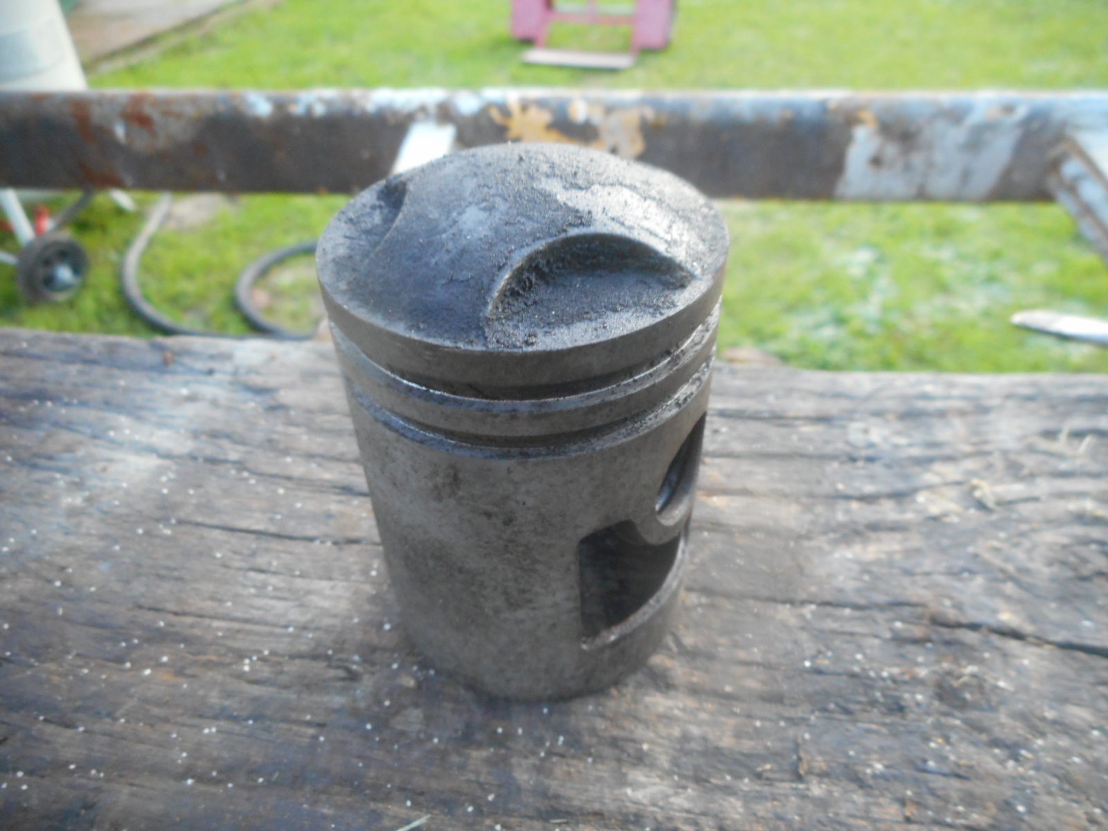

Re: j ai craqué
salut, bien que le moteur tournait impeccable j ai quand meme ouvert et bien m en pris car la célébre calamine des années cinquante était plus que présente a tout les étages avec comme d hab des spis dur comme un morceau de bois et pas du figier mais je dirais plutot du chéne.
Messages : 2199
Re: j ai craqué
aprés un bon nettoyage c est bien mieux.
une segmentation neuve ne sera pas inutile.

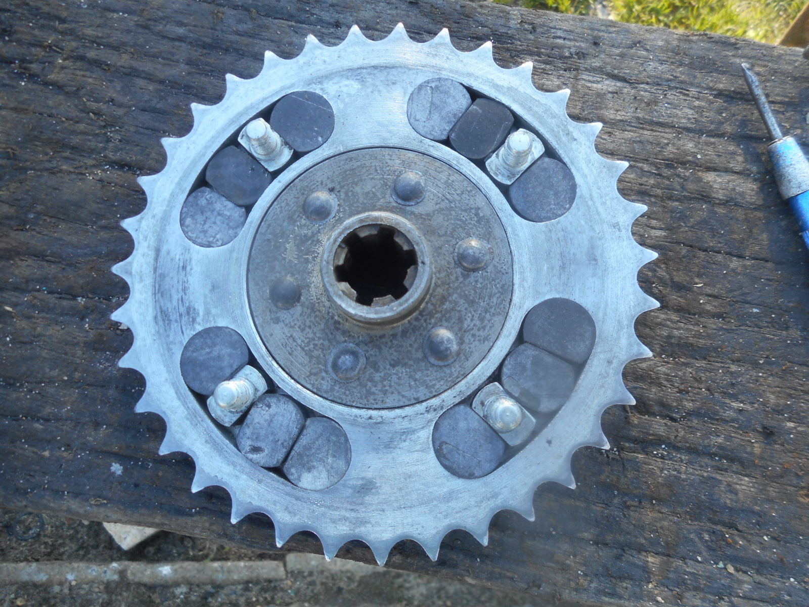

salut, j ai attaqué le bras oscillant arrière et comme prévu les tampon de la couronne ar étaient cuits de chez cuits c est ça qui donne des klonk au passage des vitesses et des acoups a la décélération.
Messages : 2199
Re: j ai craqué
avec le systéme D grace a des clapets pleins de robinet la couronne élastique est recrée.

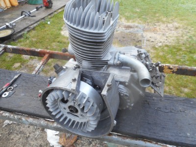

Re: j ai craqué
salut la suite avec moteur refermé tout neuf.
Messages : 2199
Re: j ai craqué
suspension ar reconditionnée.
Messages : 10102
Re: j ai craqué
C'est propre, c'est net, C'est du MC Douve.
Et bonne année tiens !
Messages : 2199
Re: j ai craqué
moteur repositi
onné dans le cadre et ça pete nickel.

Salut Mc Douve,
Pourrais tu me donner les coordonnées et la référence de tes caoutchoucs de suspension afin que je commande les mêmes pour mon scoot, il en a bien besoin ça frotte de partout !
Si je ne me trompe ce sont les mêmes avant et arrière ?
Je sais qu'il y a déjà eu pas mal d'article à ce sujet, mais vu que là c'est récent, c'est l'occasion qui fait le larron...
Merci d'avance à toi.
Jules.
Messages : 2199
Re: j ai craqué
salut, tu vas a la rubrique etabli puis peugeot et enfin " comment bien positionner les anneaux avant sur s57" et tout est expliqué, le probléme actuellement c est que les 7x35 ne sont plus produits donc il faut se rabattre sur des 5x35 avec des bagues téflon que je fais tourner ou alors prendre des 6 voir 7 x50 retaillés a 35 mais c est pas du tout évident a faire proprement.
