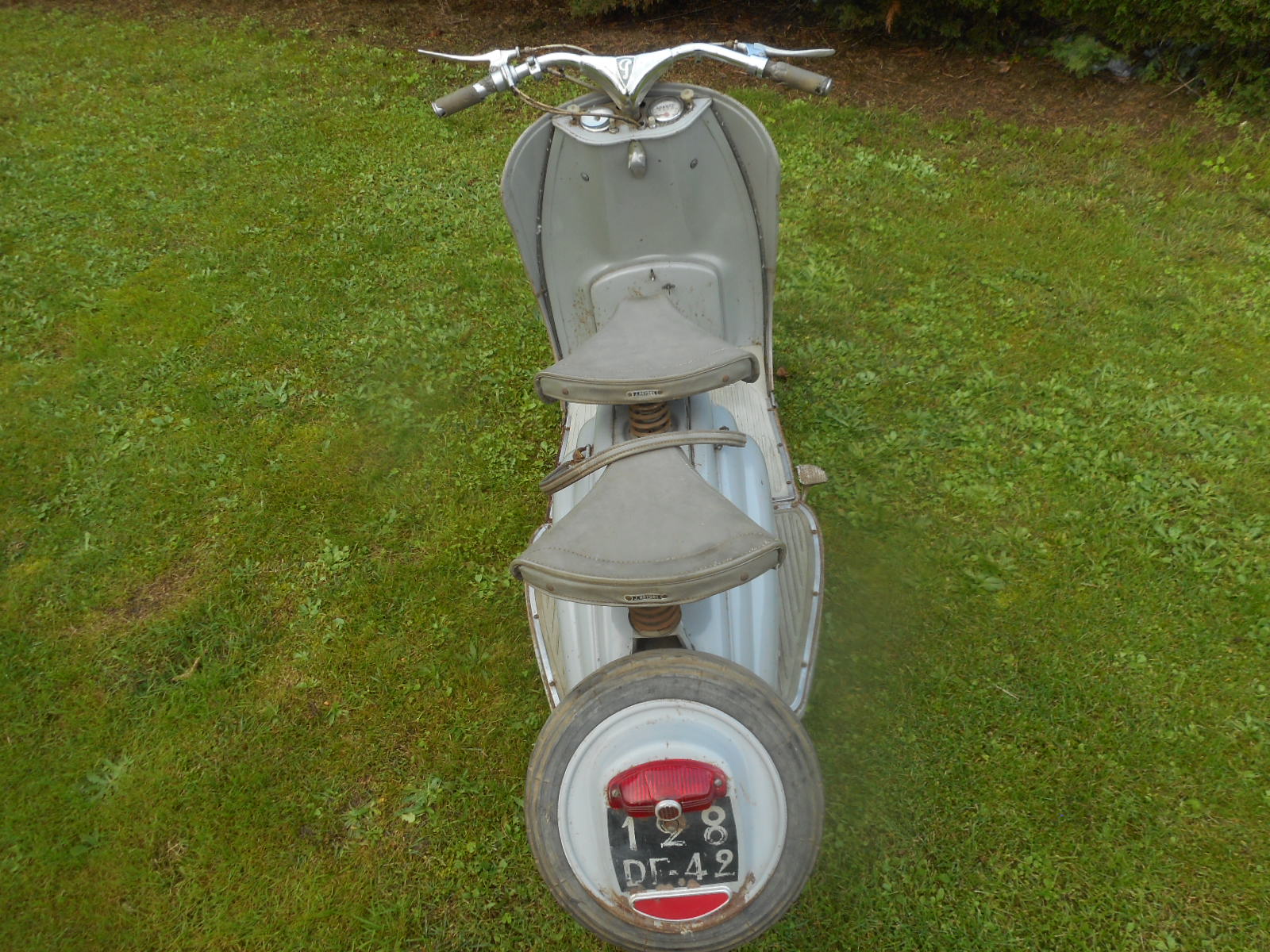

salut hier j étais a la bourse deux roues xxl de monclar du quercy a coté de montauban et chez chambrier il y avait ça et pourtant je m étais juré de ne plus rien acheter
mais une pépite comme ça je ne pouvais pas laisser passer.
Re: j ai craqué
pas une bougne complet a cent pour cent.
Re: j ai craqué

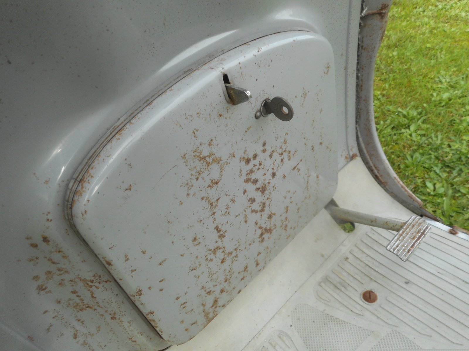

sellerie comme neuve, charniére de coffre pas cassée, tableau de bord complet avec son commodo nickel.
Re: j ai craqué
la clef de fermeture de la boite a gant présente et fonctionnel ainsi que son bloque guidon fonctionnel aussi, moteur pas bloqué avec une grosse compression.

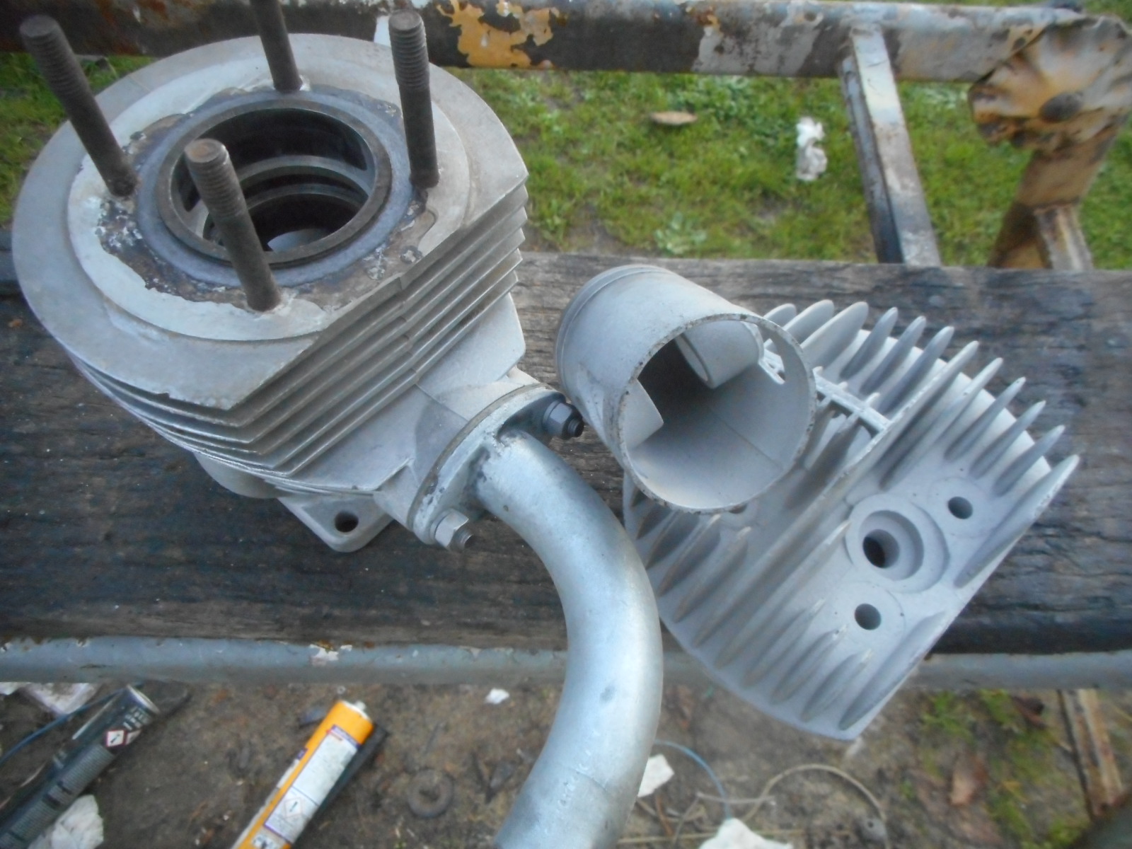

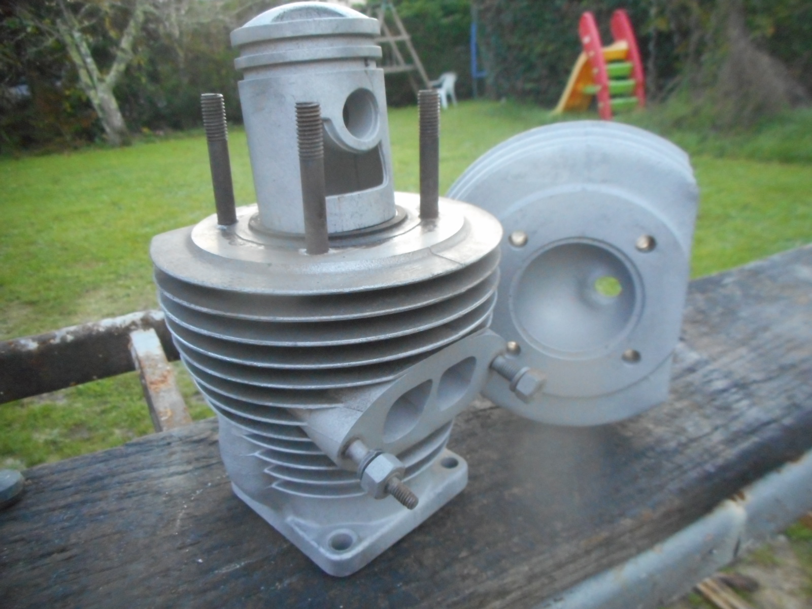

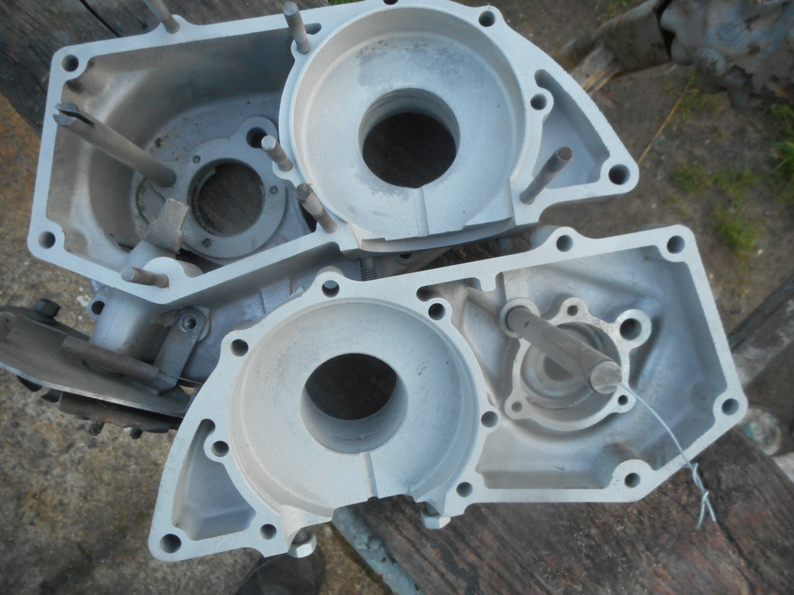

salut, bien que le moteur tournait impeccable j ai quand meme ouvert et bien m en pris car la célébre calamine des années cinquante était plus que présente a tout les étages avec comme d hab des spis dur comme un morceau de bois et pas du figier mais je dirais plutot du chéne.
Re: j ai craqué
aprés un bon nettoyage c est bien mieux.
une segmentation neuve ne sera pas inutile.

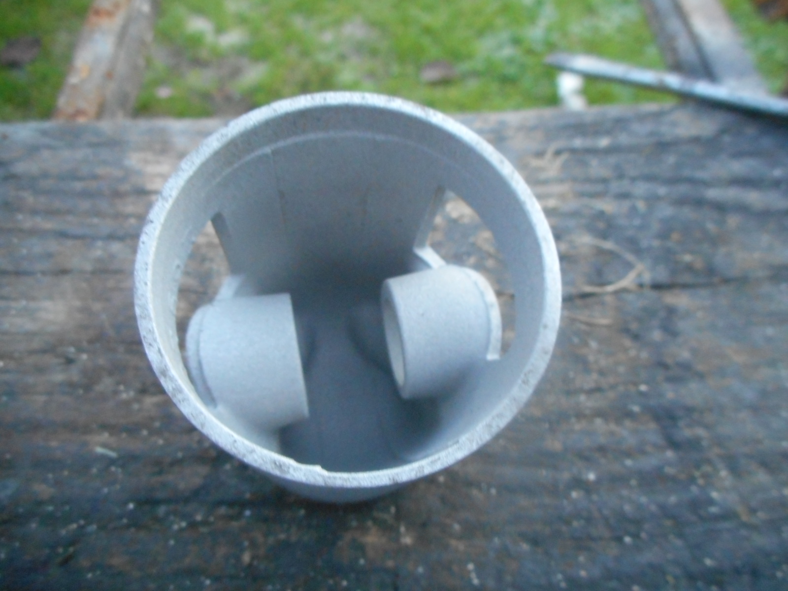

good by la bague bronze pour une a rouleaux bien plus performante.
Re: j ai craqué
la aussi c est mieux avec spi et roulements neufs histoire de repartir sur un moteur 0

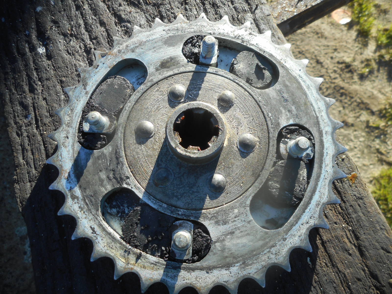

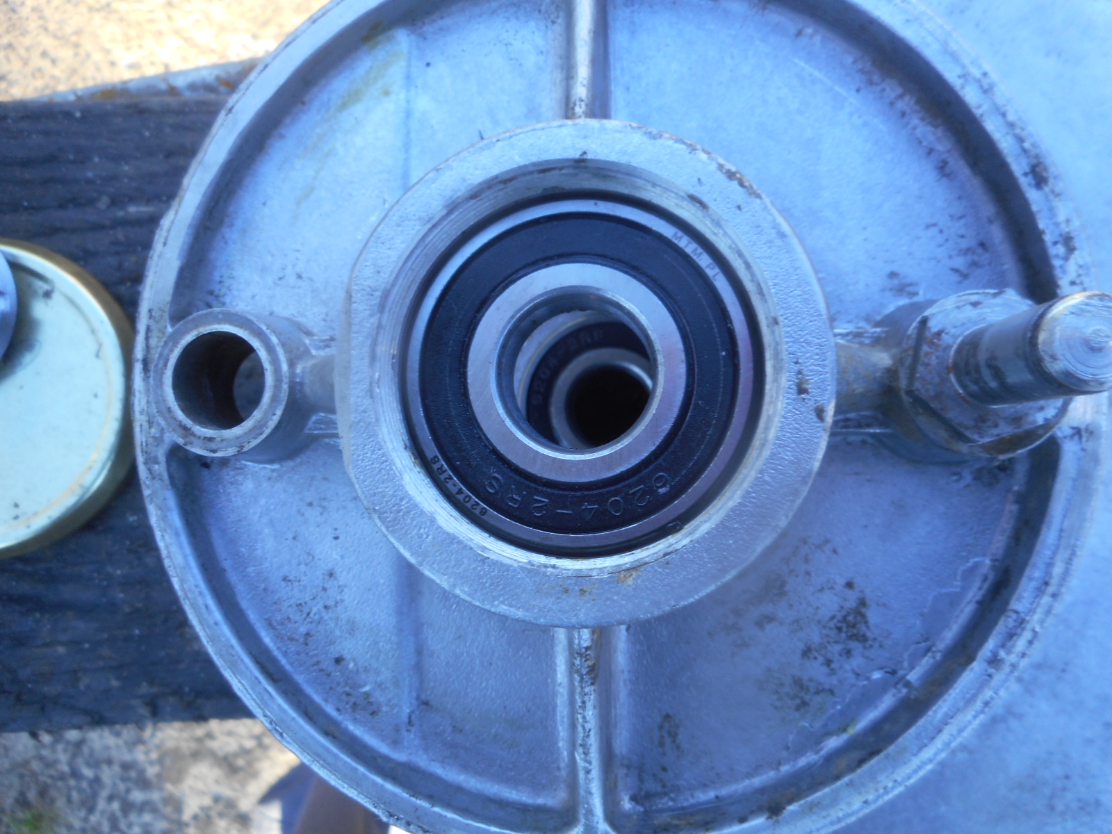

salut, j ai attaqué le bras oscillant arrière et comme prévu les tampon de la couronne ar étaient cuits de chez cuits c est ça qui donne des klonk au passage des vitesses et des acoups a la décélération.
Re: j ai craqué
avec le systéme D grace a des clapets pleins de robinet la couronne élastique est recrée.
Re: j ai craqué
changement des deux roulements par des modernes graissés a vie c est pas du luxe.
Re: j ai craqué
on repart sur du neuf.

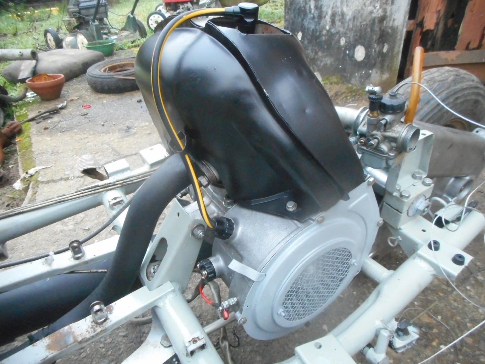

salut la suite avec moteur refermé tout neuf.
Re: j ai craqué
suspension ar reconditionnée.
Messages : 10252
Re: j ai craqué
C'est propre, c'est net, C'est du MC Douve.
Et bonne année tiens !
Re: j ai craqué
moteur repositi
onné dans le cadre et ça pete nickel.
Re: j ai craqué
prochaine étape cablerie gainerie.

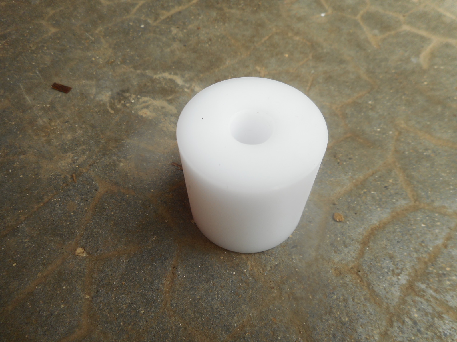

Re: j ai craqué
salut, tu vas a la rubrique etabli puis peugeot et enfin " comment bien positionner les anneaux avant sur s57" et tout est expliqué, le probléme actuellement c est que les 7x35 ne sont plus produits donc il faut se rabattre sur des 5x35 avec des bagues téflon que je fais tourner ou alors prendre des 6 voir 7 x50 retaillés a 35 mais c est pas du tout évident a faire proprement.
jules dalero
Messages : 31
Re: j ai craqué
Message par jules dalero »
Salut Mc Douve,
Merci beaucoup pour ce résumé, mais dernière question, tes bagues en téflon elle doivent faire à peu près 36 mm en diamètre extérieur ?
Bonne soirée.
Jules.
Re: j ai craqué
salut, je fais tourner des bagues en téflon de 10x35x35.
jules dalero
Messages : 31
Re: j ai craqué
Dacodac,
Merci pour ta précision.
