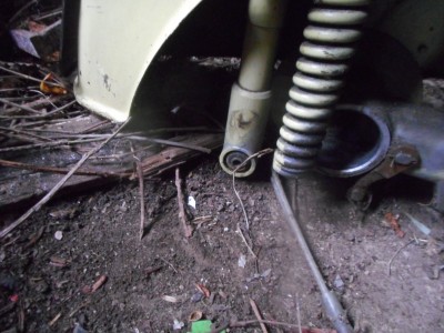

Bonjour les tontons 🙂mon dernier achat,et qq questions🙄il me manque le bras oscillant, que puis-je mettre?les mêmes de 51 à 58?je peux adapter cet amortisseur ar en transférant le ressort?comment procéder ?merci
Messages : 2221
Re: Acma 1952
salut le bras oscillant est commun de 51 a la fin de la production et pour l amortisseur c est un double séparé donc le ressort c est ok il manque l amortisseur.

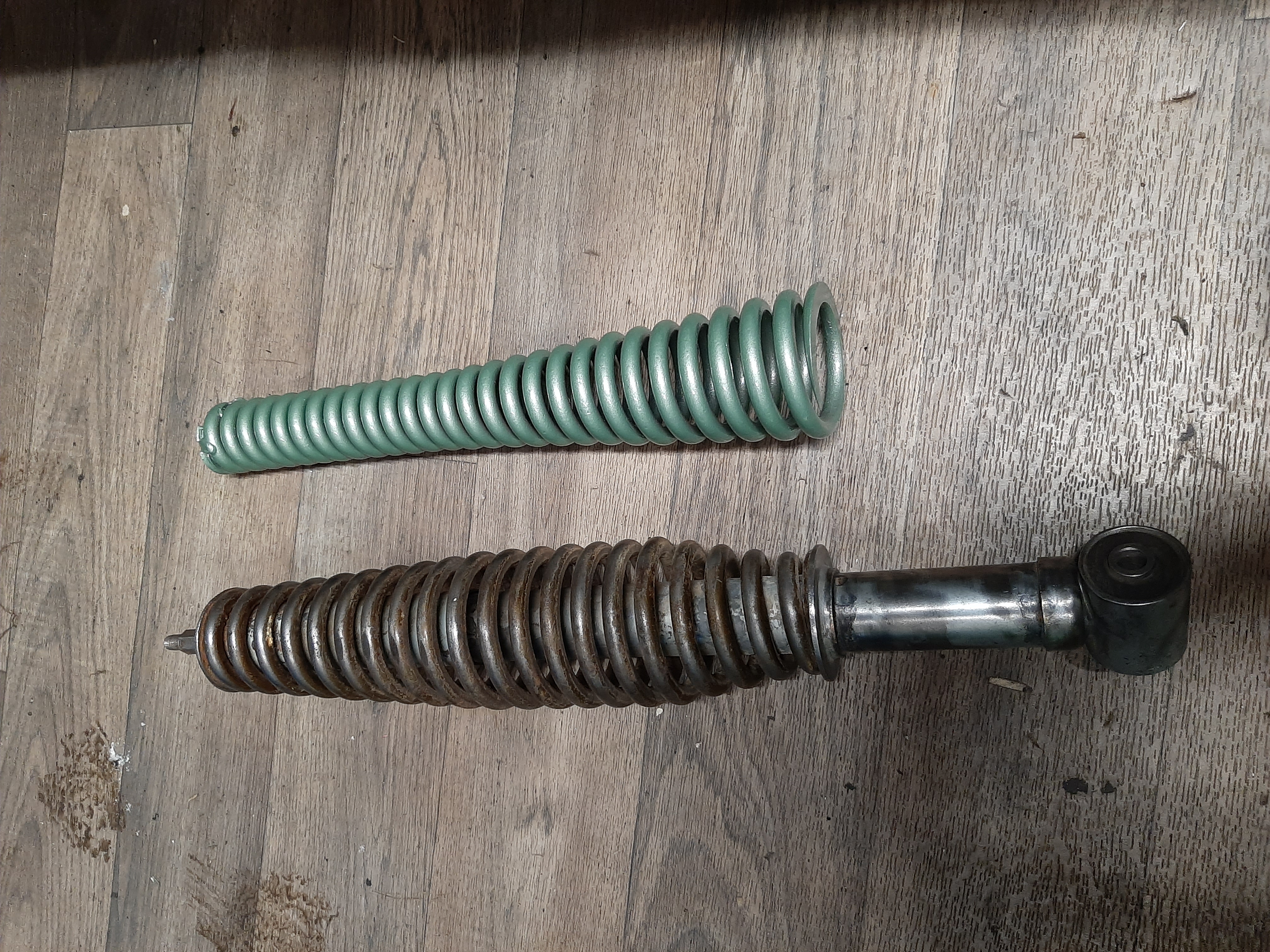

Bonjour, est ce que je peux mettre l amortisseur du bas sur la photo en remplacement de ceux d origine?
Ou alors je recherche l amortisseur d origine la platine du haut et celle du bas🙂merci
Messages : 2221
Re: Acma 1952
salut, pas possible de monter l amorto deuxiéme génération, pour le 51,52 53 54 il faut la platine supérieure spécifique a ce modéle et la chappe de liaison inférieure avec le bras oscillant.

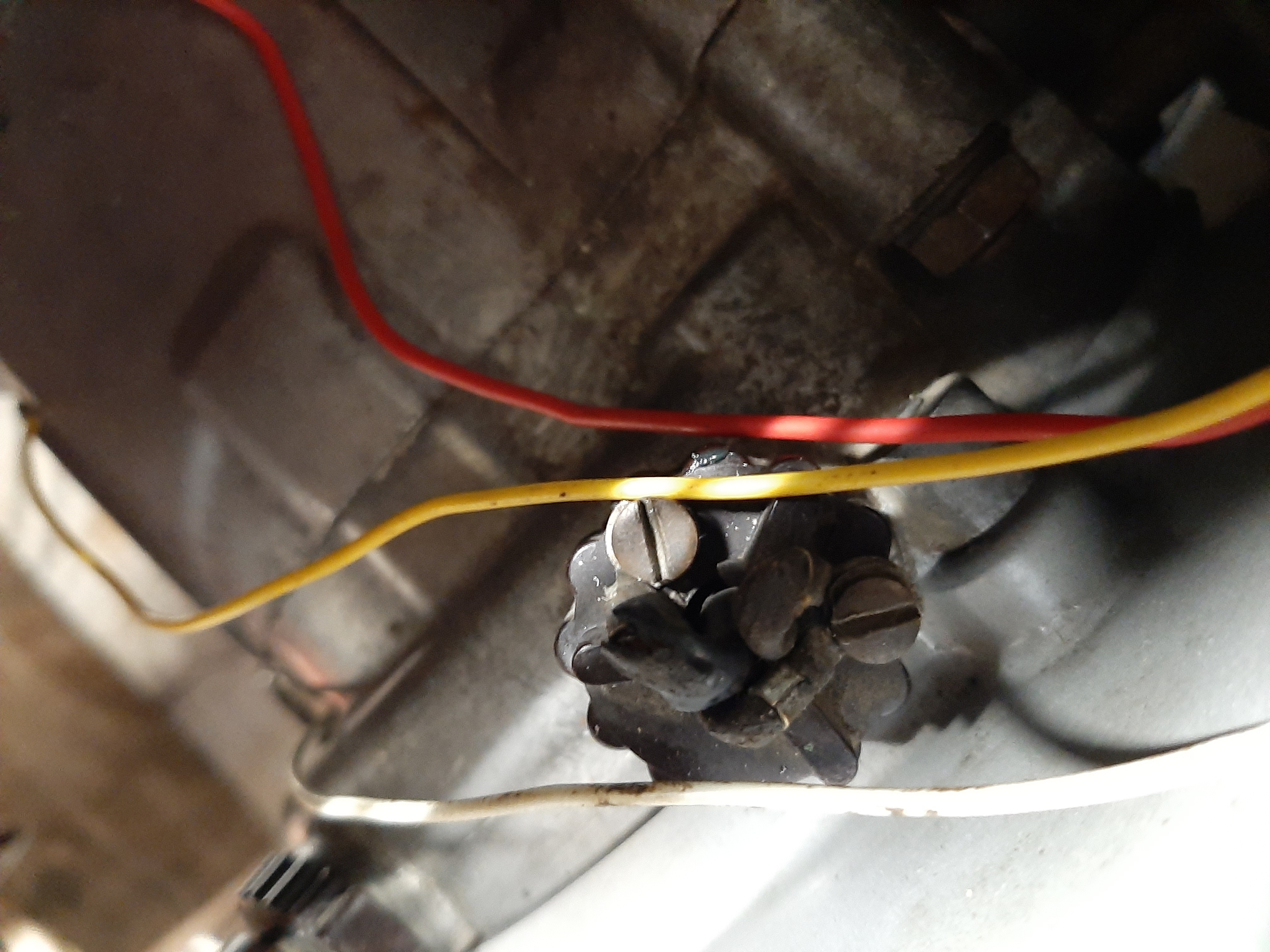

Bonjour les tontons 🙂encore besoin de vous,comment je fais pour la connexion faisceau lumière svp
Messages : 2221
Re: Acma 1952
salut, normalement le rouge c est la coupure moteur donc le tester sur un des deux plot pour voir lequel coupe l étincelle et par déduction relier les deux autres et les brancher au plot libre rien de compliqué.

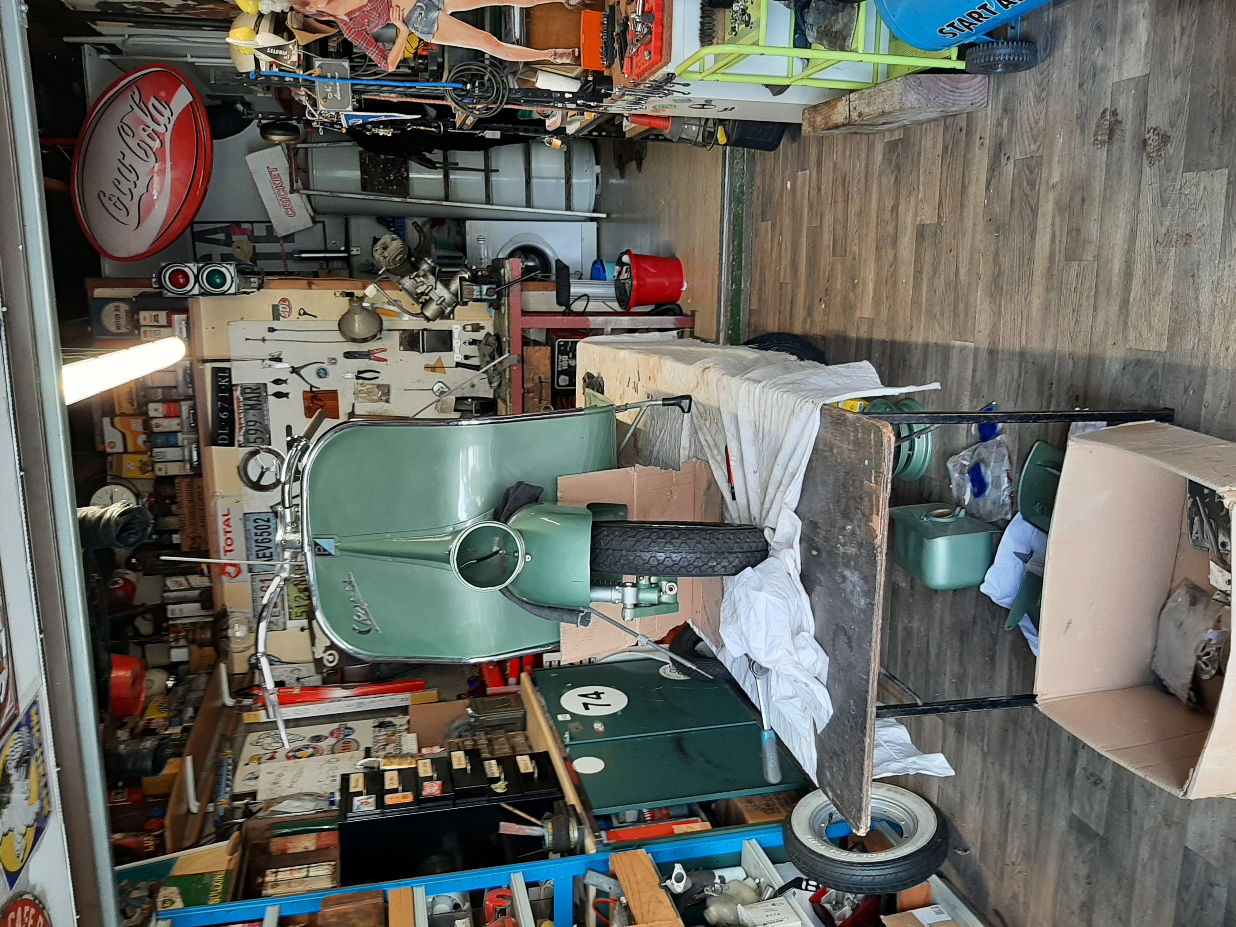

Ce matin, j etais sur arcachon, je suis donc passé voir notre ami thierry😉...
Il m' a montré ses machines et son projet en cours ( acma 52 " Faro basso"),.
Ça bosse dur et bien ,bientot le bout et après, le plaisir de cruiser en bord de mer !!
A très bientot thierry
