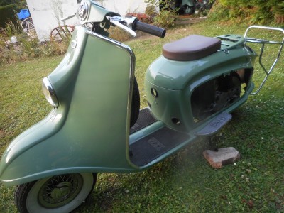

le P.N. de Renan.
Messages : 2289
le P.N. de Renan.
salut, le pn de notre ami renan est actuellement chez moi pour un hypothétique probléme d"embrayage qui n entrainait plus la machine donc je me suis attelé a démonter en commencant par une petit coup d arrache pour extraire la came porte rotor.

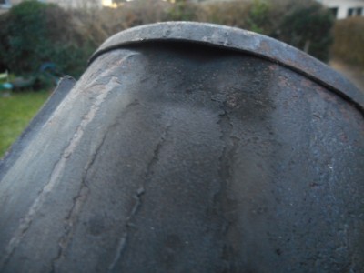

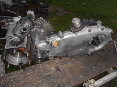

sur cette photo vous pouvez voir que ho surprise la culasse est monté a l envers ce qui pour le refroidissement n est pas top, le flux d air provenant de la turbine venant se fracasser sur la premiére ailette tel un mur d'eau sur une digue surtout par les grosses chaleurs estivales lors des sorties des tontons ou notre ami renan a eu de la chance de ne pas serrer de plus vous pouvez voir la préhistorique bobine avec un condo classique et j ai pu noter une étincelle pas terrible donc on va virer tout ça pour une bobine séche de 103 associée a un condo électronique histoire de booster l étincelle.
Messages : 2289
Re: le pn de renan.
j ai pu noter aussi un gros manque d avance a l allumage et au niveau du carbu un gicleur de 82 alors que sur un phbg il faut autour de 95 donc je pense que ces deux facteurs cumulés plus le refroidissement pas terrible plus une utilisation en duo par grosse chaleur avec des bonnes montées ou la machine n a pas du aimer ont fait que l embrayage a morflé grave et a crié grace; pour moi ce moteur n était pas optimisé avec un rendement moyen d ou l obligation de lui tirer sur la gueule avec le résultat final.

j ai démonté la culasse et par la meme occasion j ai extrait le cylindre pour voir l ensemble bon la c est good, la segmentation est ok, pas de jeu au niveau de la tete et du pied de bielle juste les trous de pistons un peu agrandis donc l axe glisse légérement bon de toute façon il faut faire avec car le piston est en cote 53 et il n y a rien de ce coté la, la culasse et la calotte du piston sont bien calaminés résultat sans doute d un manque d'avance plus étincelle pas assez puissante plus éventuellement un mélange trop riche avec un moins sur le refroidissement, dans mon jargon j appelle ça des facteurs favorisants ou défavorisant la ont est plutot sur la deuxiéme version.
Messages : 2289
Re: le P.N. de Renan.
merci tonton mais faut pas crier victoire trop tot car meme en faisant tout dans les régles combien de fois j ai eu des chapelets d'emmerdes a me dégouter donc je reste trés prudent sur le résultat.

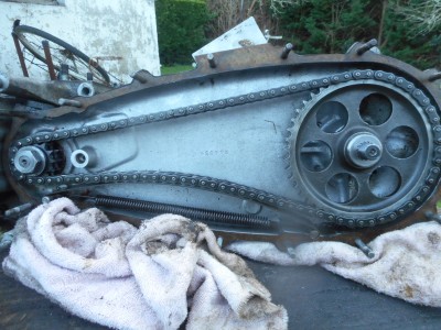

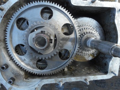

heureusement la pignonerie est bien car c est le point faible des pn ou souvent les dents sont bouffées.

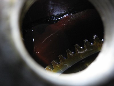

salut, quand je dis bien c est correct sans plus y'a quand meme une usure je pense que les dents sont bouffées a 25 pour cent mais ca reste fonctionnel encore une fois il faut faire avec car y a nada de ce coté la, sur la deuxiéme p
hoto tu peux voir des dents nickels a 100 pour cent.
Messages : 2289
le principal c est de ne pas avoir ça, je connais un gars qui désespére de trouver une boite nickel pour son pn depuis des années.

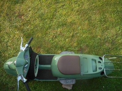

Messages : 2289
apres avoir trouvé le bon point d allumage remise en place du pot et du carbu mise en route de la béte sans soucis majeurs, le pot fait un peu moins de bruit, ralenti impec, pas de bruit suspect enfin que du positif, je décide donc d enclencher la premiére vitesse et de lacher l embrayage pour voir si la machine veut avancer et la nada de chez nada car outre l embrayage qui avait morflé la pignonnerie est morte donc ça c est la méga grosse tuile, au visuel j avais sous estimé l usure des dents donc les vitesses s enclenchent bien mais il n y a plus de transmission mécanique entre l arbre primaire et le secondaire et le moteur tourne dans le vide donc la deux solutions trouver une pignonnerie compléte de pn dans un état parfait ou alors mettre ton pn au salon comme objet de déco.

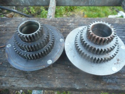

j ai pu constater deux types de matériaux ( enfin je pense) une version hyper brillante et une version beaucoup plus sombre, la premiére version étant trés marquée (+ ou -) alors que la version sombre est nickel donc peut etre il y a t il eu plusieurs qualités d acier? au visuel les dents de ton pn sont trés belles je pense que tu n auras pas de mauvaise surprises au démontage.

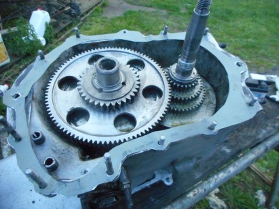

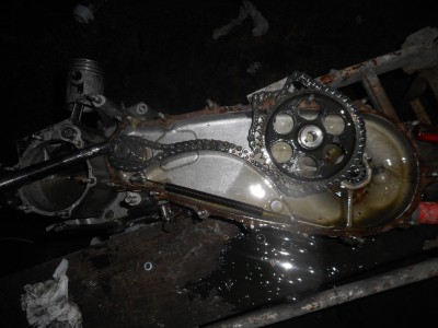

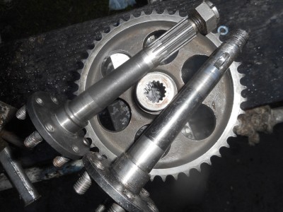

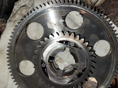

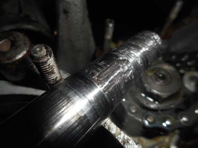

salut, acte 2 scéne3 la saga pn continue, j ai redemonté le carter droit pour avoir accés a la boite et la j ai cogité ( j aime bien de temps en temps) et je me suis dit si c était la clavette du pignon av ou de la couronne ar qui avait pété donc je bloque la boite et je tourne la roue ar a la main et la je m aperçois que la roue tourne en forçant un peu quand meme et que devant il ne se passe rien donc conclusion clavette ar cisaillée sans doute probléme pour ça il vaut mieux tomber le moteur non sans peine car les pn sont trés instables sans la carrosserie ar et comme le scoot de renan est nickel a ce niveau la j avais les bonbons au fond du sachet car la phrase qu'il m a dit avant de partir " je le connais par coeur" donc ça hante mes nuits avec la peur du procés d ailleur il m avait dit une autre phrase lors de son arrivée le vendredi aprés midi " tu peux me le faire pour demain aprés midi comme ça je le raméne dimanche" ha ha ha,
bon la je romance place aux images.
Messages : 2289
bingo, le diagnostic est bon c est bien la clavette qui n a pas résisté donc la fusée n entraine pas le tambour qui n entraine pas la roue alors qu'en amont tout est bon (enfin maintenant), on peut éventuellement garder la boite meme si dans l absolue une pignonnerie en meilleur état serait un plus car celle la est bien entamée.

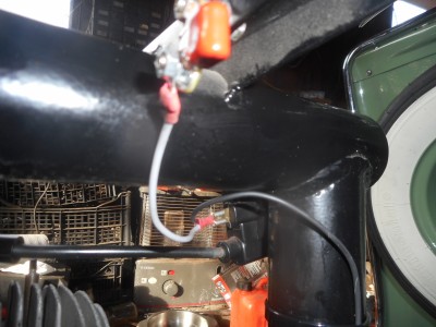

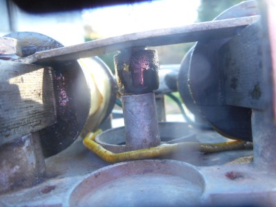

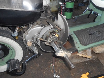

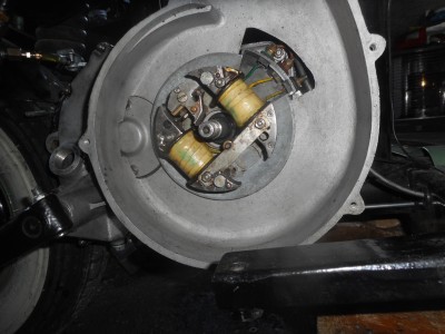

salut, avec sa bobine ht séche plus du fil ht haute performance plus un capuchon de bougie non résistif y a une grosse étincelle qui évidemment est un facteur favorisant pour le rendement moteur, aprés avoir reparamétré l avance et la carburation le moteur ainsi que la boite et l embrayage marchent parfaitement, moteur hyper souple avec une grosse patate dans les montées en régime, par contre lors de l essai routier je me suis fait peur car la tenue de route au niveau de la fourche avant est catastrophique, ça guidonne grave la faute a des anneaux de suspension archi
nases.

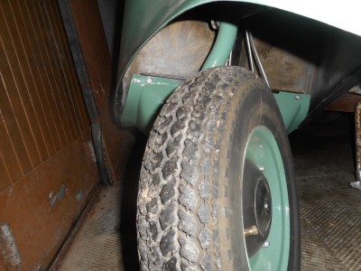

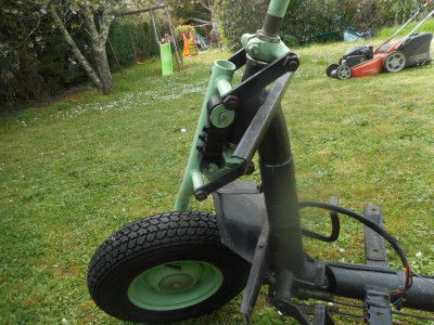

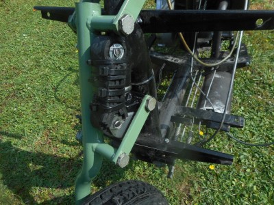

sur la premiére photo on peut voir la suspension d un de mes pn avec une roue trés dégagée de la bordure de la carrosserie av signe que les anneaux sont trés en tension au repos avec comme conséquence de relever la machine et sur le scoot de notre ami renan la roue est trés prés de la bordure, deja danger car lors des freinages la bande de roulement va venir s éplucher sur la bordure et sur les ralentisseurs le scoot va s écraser enfin rien de bon, j ai pu remarquer que d entrée les anneaux etaient trop longs ce qui avec le temps et l étirement inévitable abouti a la situation actuelle, a la pose il faut absolument mettre des anneaux plus courts ( c est la ou réside la difficulté) de façon a créer une contrainte en tension avec trés peu de débattement, c est le meme probléme sur les s57 sauf que la c est hyper accessible et sur un pn c est hyper inaccessible le seul endroit pour oeuvrer étant par le trou du phare l ideal etant de pratiquer cette opération sans la carrosserie avant ce qui facilite grandement les choses ou alors de coucher la machine sur le coté car la roue ne doit pas etre en contact avec le sol probléme le scoot a une peinture nickel donc deuxiéme solution inenvisagable donc la je me gratte la tete car c est la premiére fois que je suis confronté a ce cas je me demande meme si je vais me lancer.
Messages : 2289
exemple d'une suspension au top, quand on voit la roue entiére c est bon signe et ça change la donne.
Messages : 2289

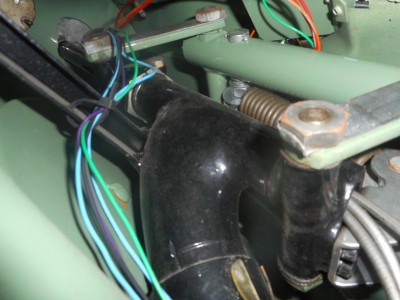

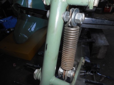

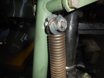

salut, a ma grande surprise y a un ressort a la place des anneaux, bon jamais vu mais pourquoi pas, c est ça qui apporte cette grande mollesse avec beaucoup de débattement, pour avoir une bonne habitude des pn je dois avouer que celui la m a surpris au niveau direction, ça doit étre un coup a prendre et notre ami renan doit faire du total control.
Messages : 965
Comprends pas jean marc??🤔🤔🤔le système est different du notre??
Messages : 2289
je pense que c'est une adaptation personnelle soit par Renan soit par un autre intervenant avant Renan.
Messages : 965
donc impossible de monter les anneaux classiques :°_°: :°_°: :°_°:

Pour la suspension avant, il y avait déjà ces ressorts, à la place des anneaux Neiman (cf mon post sur la restauration), et je les ai gardé car les anneaux Neiman de mes remorques Portaflot, passent leur temps à se détendre :-( Je n'étais pas donc fan à priori.
Par contre j'ai parfois aussi cette sensation de guidonnage, que j'ai attribué aux écrous des parallélogrammes, ou à du jeu qui serait venu au fur et à mesure (car au tout début je n'ai pas le souvenir de ce type de soucis). peut être regarder juste roue avant pendante, si il y a un peu de jeu en latéral ou pas.

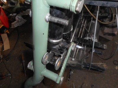

Et en regardant la photo du train avant par le dessous, les écrous ne semblent pas être clavetés, ils sont peut être un peu desserrés ?

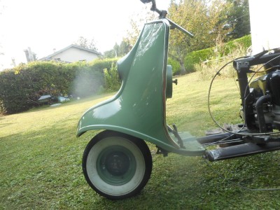

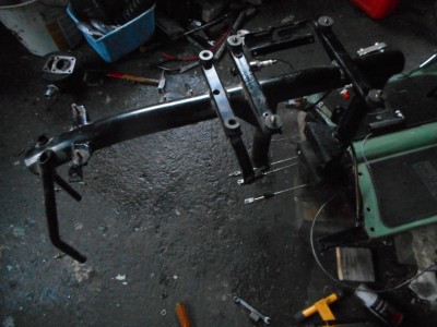

Messages : 2289
salut, bon xiéme galére car en secouant la fourche d avant en arriére y a un gros " clonk clonk" avec un débattement d un bon cm du mat de fourche du a l écrou supérieur des billes qui s est gentiment desserré d ou le guidonnage xxl, dans l état actuel la machine est inconduisible, je sens une bonne partie de rigolage vu l inaccessibilité de cet écrou.

renan
Messages : 969
Localisation : RP et Yonne
Message par renan »
Au moins cela explique pourquoi la roue avant a son carrossage "bizarre" VS le bec avant de la carrosserie, on a l'explication,
Messages : 2289
oui bon le systéme ressort n est pas top non plus, le principe n est pas idiot mais je pense que le ressort est trop long et trop souple, la problématique maintenant c est comment resserrer cet écrou peut etre par le trou de phare avec un tres long petit burin et tapant sur une des pans de l écrou pour le faire tourner dans le sens du vissage mais je pense qu'en roulant ça va se redévisser, la solution ideal étant de tout décabler plus faisceau, dégager le guidon et ensuite oter le bloc carrosserie avant et la l accessibilité a cet écrou est parfaite avec un resserrage aisé, perso je le bloque au frein filet ça évite des mésaventures comme celle la surtout sur un pn ou la moindre intervention il faut décarrosser.

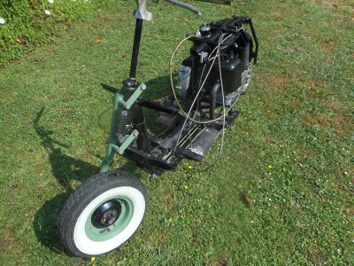

Messages : 2289
salut c est la suite pour renan avec ce fameux " clonk clonk" quand on remu le guidon d avant en arriére donc il faut décarrosser toute la partie av pour avoir acces au haut de fourche la ou se situe le probleme.
Messages : 2289
comme prévu c est bien l' ecrou qui serre les billes qui s est gentimenr desséré les vibrations aidant pour cause que le contre écrou n etait pas assez serré lui meme d ou le " clonk clonk" une negligence qui induit beaucoup de taf, bon enfin tout est rentré dans l ordre, au passage vous pouvez noter le systéme ressort.
Messages : 2289
le ressort etant vraiment trop mou avec beaucoup de débattementj ai essayé de le mettre plus en tension en insérant un morceau d axe de piston de vespa de 15mmm ce qui a permis de monter le crochet et donc de mettre un peu plus de tension, bon le systeme D ça améliore la chose meme si c est pas encore le top.[attachment=

étant actuellement sur un autre pn avec exactement les memes symptomes du " clonk clonk" donc mise a poil avec resserrage et réfection de l amortissement avec cette fois des anneaux bien mis en tension avec comme référence le positionnement des barres de liaison qui marquent 4h.
Messages : 2289
sur ce cliché pous pouvez voir la diffence de positionnement des barres de liaison mode ressort sur le pn de renan en version
ds citroen et l autre en mode " brique"
renan

salut, j ai fait une connerie de ne pas virer cette merde de ressort qui rend le scoot pratiquement inconduisible pour y installer des anneaux probléme pour effectuer cette opération il faut oter toute la carrosserie donc des heures a n en plus finir.
Messages : 2289
le but consiste a prendre un 7 anneaux en 35 et virer deux petits et deux grands de façon a en garder 3 qui seront mis en tension de plus l écart des ancrages haut et bas étant en 32 mm il faut réajuster cet endroit.
Messages : 2289
au final ça donne ça , je complète avec des colliers plastiques histoire d'éviter les coups de raquettes d' ailleur la position des barres de liaison est top signe d une suspension bien en tension au repos avec un avant de scooter qui va se relever, bon au début la suspension sera en mode brique mais l avantage c est la tranquillité pour la vie du scooter car ce type d opération ne se fait pas tous les jours.

salut, repose du bloc carrosserie avant effectuée avec une roue entièrement apparente comme j aime, c est tout bon, bon maintenant remise en place du guidon plus faisceau plus tout recabler.
Messages : 965
Une partie de plaisir quoi !!!🤣🤣🤣...et en plus ton " padawan" n est pas dispo pour venir t aider🙄😉
Messages : 2289
salut, l odysée marathon avec son cortège de galère est terminé on va pouvoir passer a d autres saucisses ( au barbeuk)

Et le revoilà sur les routes en juin 2024 :-)
