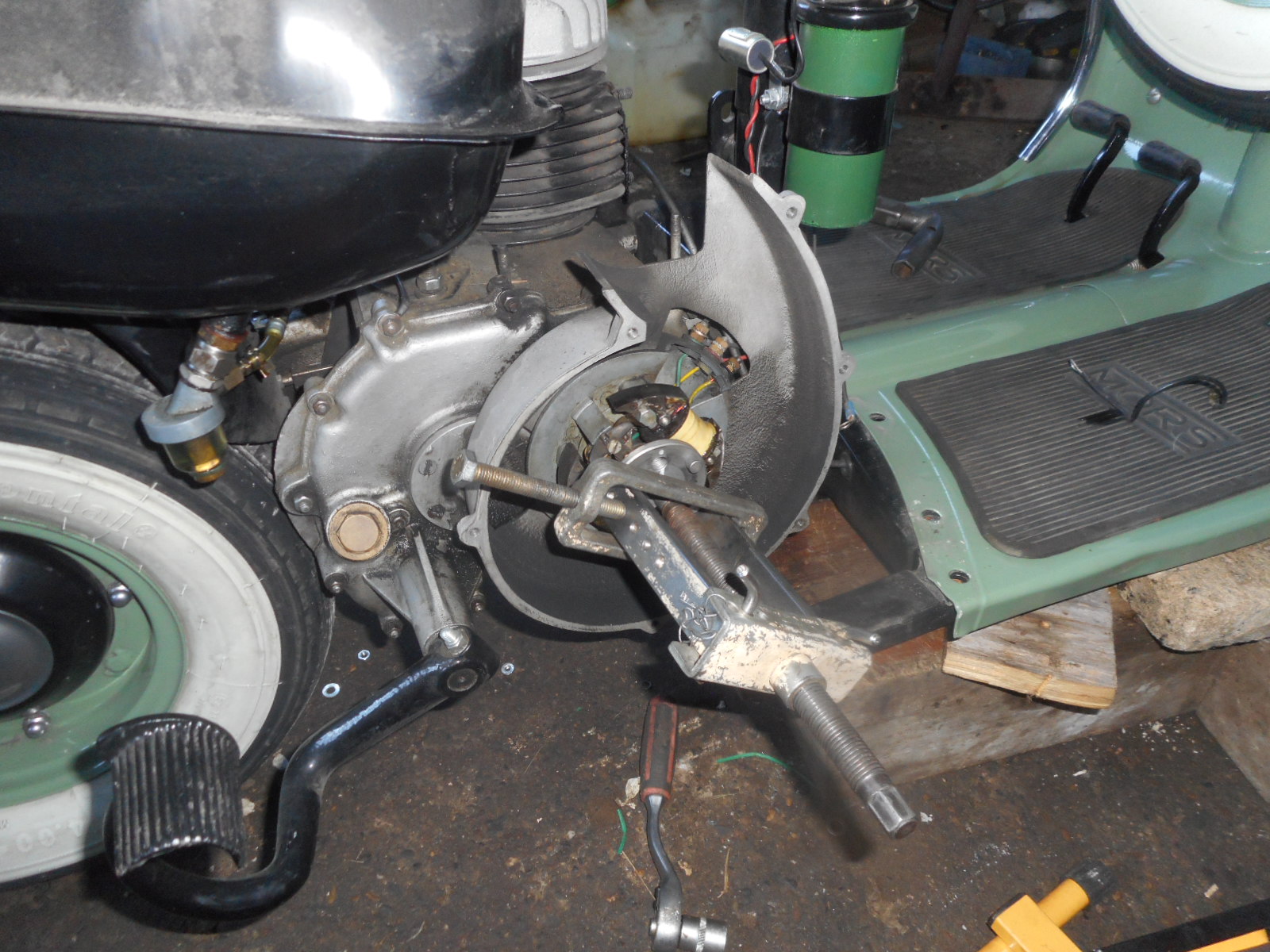

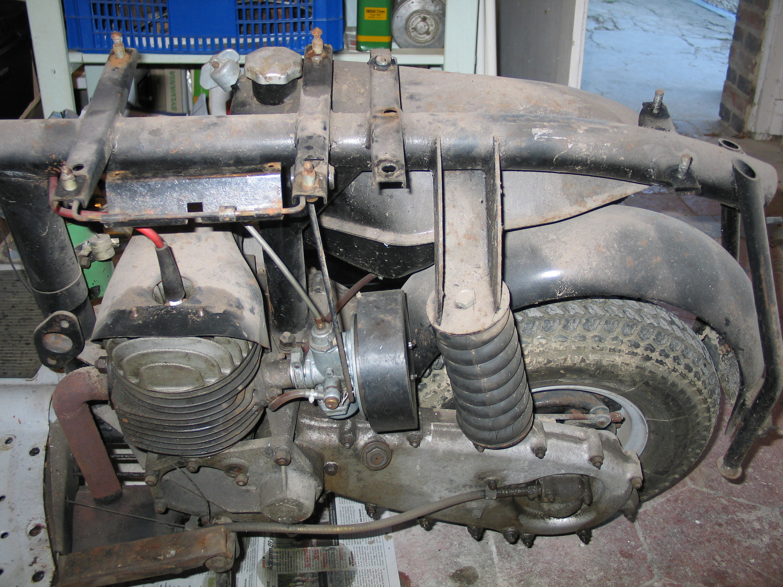

salut, le pn de notre ami renan est actuellement chez moi pour un hypothétique probléme d"embrayage qui n entrainait plus la machine donc je me suis attelé a démonter en commencant par une petit coup d arrache pour extraire la came porte rotor.
Re: le pn de renan.
sur cette photo vous pouvez voir que ho surprise la culasse est monté a l envers ce qui pour le refroidissement n est pas top, le flux d air provenant de la turbine venant se fracasser sur la premiére ailette tel un mur d'eau sur une digue surtout par les grosses chaleurs estivales lors des sorties des tontons ou notre ami renan a eu de la chance de ne pas serrer de plus vous pouvez voir la préhistorique bobine avec un condo classique et j ai pu noter une étincelle pas terrible donc on va virer tout ça pour une bobine séche de 103 associée a un condo électronique histoire de booster l étincelle.
Re: le pn de renan.
j ai pu noter aussi un gros manque d avance a l allumage et au niveau du carbu un gicleur de 82 alors que sur un phbg il faut autour de 95 donc je pense que ces deux facteurs cumulés plus le refroidissement pas terrible plus une utilisation en duo par grosse chaleur avec des bonnes montées ou la machine n a pas du aimer ont fait que l embrayage a morflé grave et a crié grace; pour moi ce moteur n était pas optimisé avec un rendement moyen d ou l obligation de lui tirer sur la gueule avec le résultat final.

j ai démonté la culasse et par la meme occasion j ai extrait le cylindre pour voir l ensemble bon la c est good, la segmentation est ok, pas de jeu au niveau de la tete et du pied de bielle juste les trous de pistons un peu agrandis donc l axe glisse légérement bon de toute façon il faut faire avec car le piston est en cote 53 et il n y a rien de ce coté la, la culasse et la calotte du piston sont bien calaminés résultat sans doute d un manque d'avance plus étincelle pas assez puissante plus éventuellement un mélange trop riche avec un moins sur le refroidissement, dans mon jargon j appelle ça des facteurs favorisants ou défavorisant la ont est plutot sur la deuxiéme version.
Re: le P.N. de Renan.
merci tonton mais faut pas crier victoire trop tot car meme en faisant tout dans les régles combien de fois j ai eu des chapelets d'emmerdes a me dégouter donc je reste trés prudent sur le résultat.

Aie !!!......mcdouve a écrit : ↑25 déc. 2022, 18:11 sur cette photo vous pouvez voir que ho surprise la culasse est monté a l envers ce qui pour le refroidissement n est pas top, le flux d air provenant de la turbine venant se fracasser sur la premiére ailette tel un mur d'eau sur une digue surtout par les grosses chaleurs estivales lors des sorties des tontons ou notre ami renan a eu de la chance de ne pas serrer de plus vous pouvez voir la préhistorique bobine avec un condo classique et j ai pu noter une étincelle pas terrible donc on va virer tout ça pour une bobine séche de 103 associée a un condo électronique histoire de booster l étincelle.

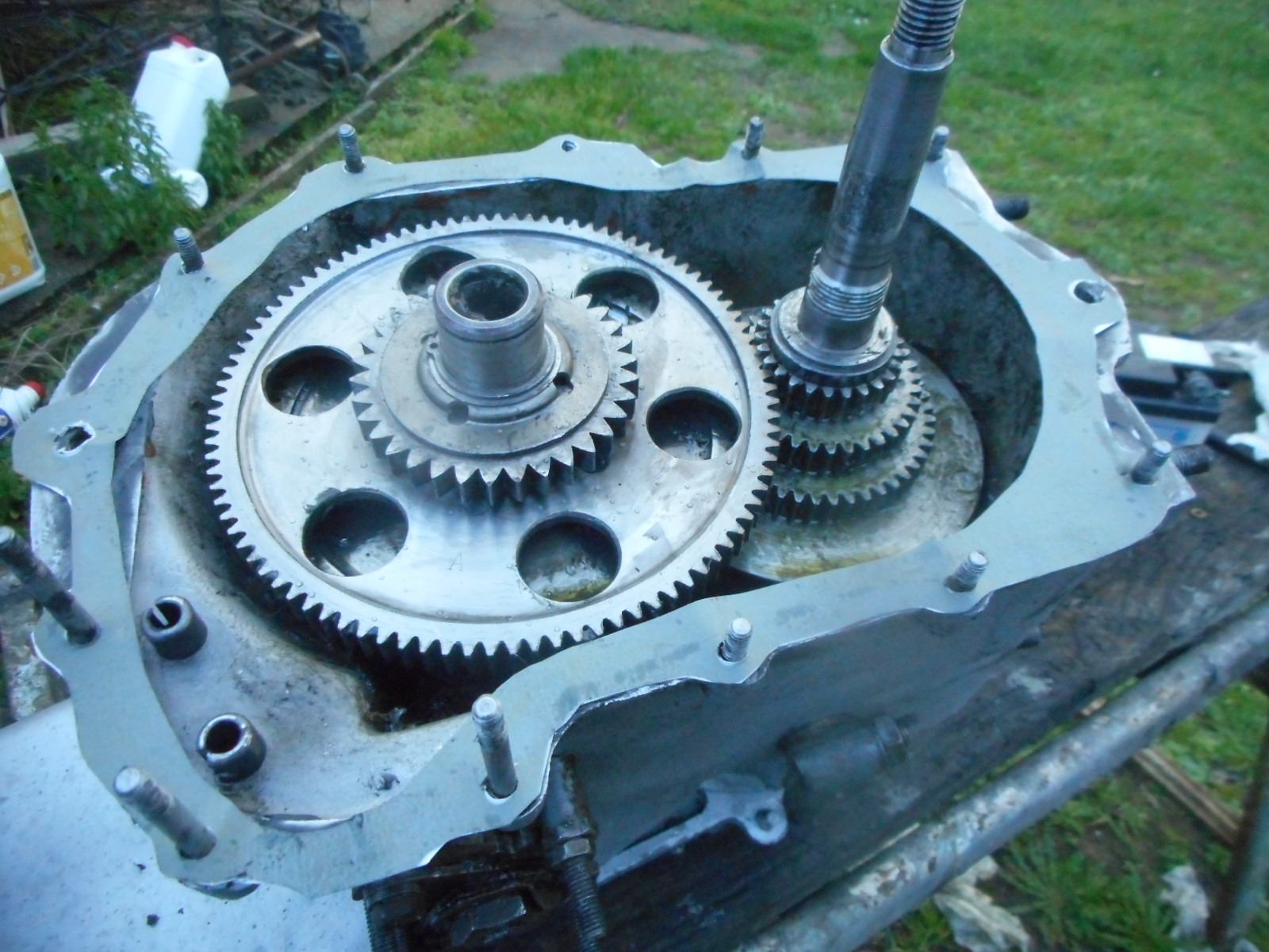

heureusement la pignonerie est bien car c est le point faible des pn ou souvent les dents sont bouffées.
Top : cela fait une « emmerde » en moins
salut, quand je dis bien c est correct sans plus y'a quand meme une usure je pense que les dents sont bouffées a 25 pour cent mais ca reste fonctionnel encore une fois il faut faire avec car y a nada de ce coté la, sur la deuxiéme photo tu peux voir des dents nickels a 100 pour cent.
le principal c est de ne pas avoir ça, je connais un gars qui désespére de trouver une boite nickel pour son pn depuis des années.
D’où l’importance d avoir toutes ces dents

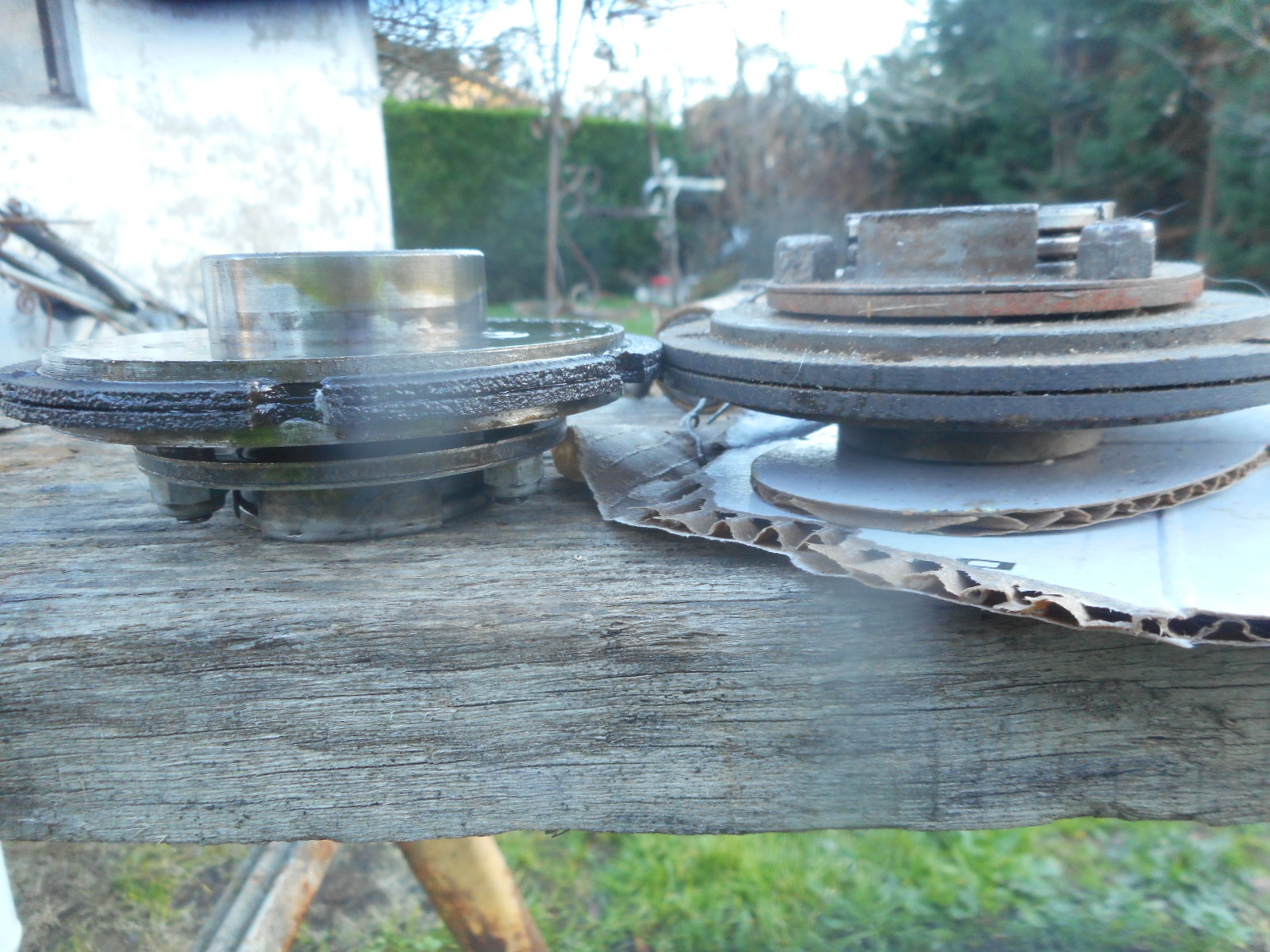

salut, quelques bonnes nouvelles du pn avant d annoncer la mauvaise nouvelle, j ai tout remonté sans soucis majeurs, sur le plateau d allumage il manquait le petit rouleau en feutre destiné a lubrifier le toucheau du rupteur donc j ai tapé dans mon stock et il y avait pas mal de gras sur le plateau et dans le rotor donc je soupçonnais le joint spi de l escargot de laisser passer un peu d huile de boite, j ai donc changé ce fameux joint par un double lévre.
le plateau avec son rouleau feutre imbibé de quelques gouttes d huile lourde, j ai changé le rupteur car celui en place était bien entamé au niveau des grains de plus le toucheau etait quasi inexistant de par le manque du rouleau lubrificateur, je pense que la prochaine panne aurait été l allumage, bon aprés le rupteur mise en place d une bobine seche type 103 plus un condo électronique auto cicatrisant résultat une grosse étincelle ( je dois mettre des lunettes de soleil pour éviter un décollement de la rétine)

salut, acte 2 scéne3 la saga pn continue, j ai redemonté le carter droit pour avoir accés a la boite et la j ai cogité ( j aime bien de temps en temps) et je me suis dit si c était la clavette du pignon av ou de la couronne ar qui avait pété donc je bloque la boite et je tourne la roue ar a la main et la je m aperçois que la roue tourne en forçant un peu quand meme et que devant il ne se passe rien donc conclusion clavette ar cisaillée sans doute probléme pour ça il vaut mieux tomber le moteur non sans peine car les pn sont trés instables sans la carrosserie ar et comme le scoot de renan est nickel a ce niveau la j avais les bonbons au fond du sachet car la phrase qu'il m a dit avant de partir " je le connais par coeur" donc ça hante mes nuits avec la peur du procés d ailleur il m avait dit une autre phrase lors de son arrivée le vendredi aprés midi " tu peux me le faire pour demain aprés midi comme ça je le raméne dimanche" ha ha ha, bon la je romance place aux images.
bingo, le diagnostic est bon c est bien la clavette qui n a pas résisté donc la fusée n entraine pas le tambour qui n entraine pas la roue alors qu'en amont tout est bon (enfin maintenant), on peut éventuellement garder la boite meme si dans l absolue une pignonnerie en meilleur état serait un plus car celle la est bien entamée.

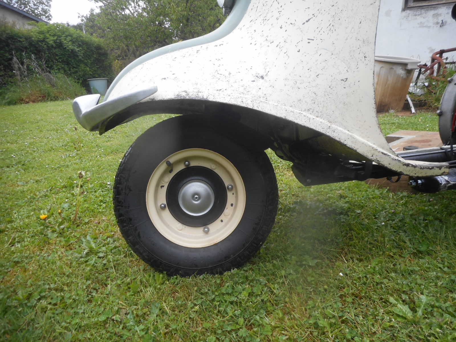

sur la premiére photo on peut voir la suspension d un de mes pn avec une roue trés dégagée de la bordure de la carrosserie av signe que les anneaux sont trés en tension au repos avec comme conséquence de relever la machine et sur le scoot de notre ami renan la roue est trés prés de la bordure, deja danger car lors des freinages la bande de roulement va venir s éplucher sur la bordure et sur les ralentisseurs le scoot va s écraser enfin rien de bon, j ai pu remarquer que d entrée les anneaux etaient trop longs ce qui avec le temps et l étirement inévitable abouti a la situation actuelle, a la pose il faut absolument mettre des anneaux plus courts ( c est la ou réside la difficulté) de façon a créer une contrainte en tension avec trés peu de débattement, c est le meme probléme sur les s57 sauf que la c est hyper accessible et sur un pn c est hyper inaccessible le seul endroit pour oeuvrer étant par le trou du phare l ideal etant de pratiquer cette opération sans la carrosserie avant ce qui facilite grandement les choses ou alors de coucher la machine sur le coté car la roue ne doit pas etre en contact avec le sol probléme le scoot a une peinture nickel donc deuxiéme solution inenvisagable donc la je me gratte la tete car c est la premiére fois que je suis confronté a ce cas je me demande meme si je vais me lancer.
exemple d'une suspension au top, quand on voit la roue entiére c est bon signe et ça change la donne.

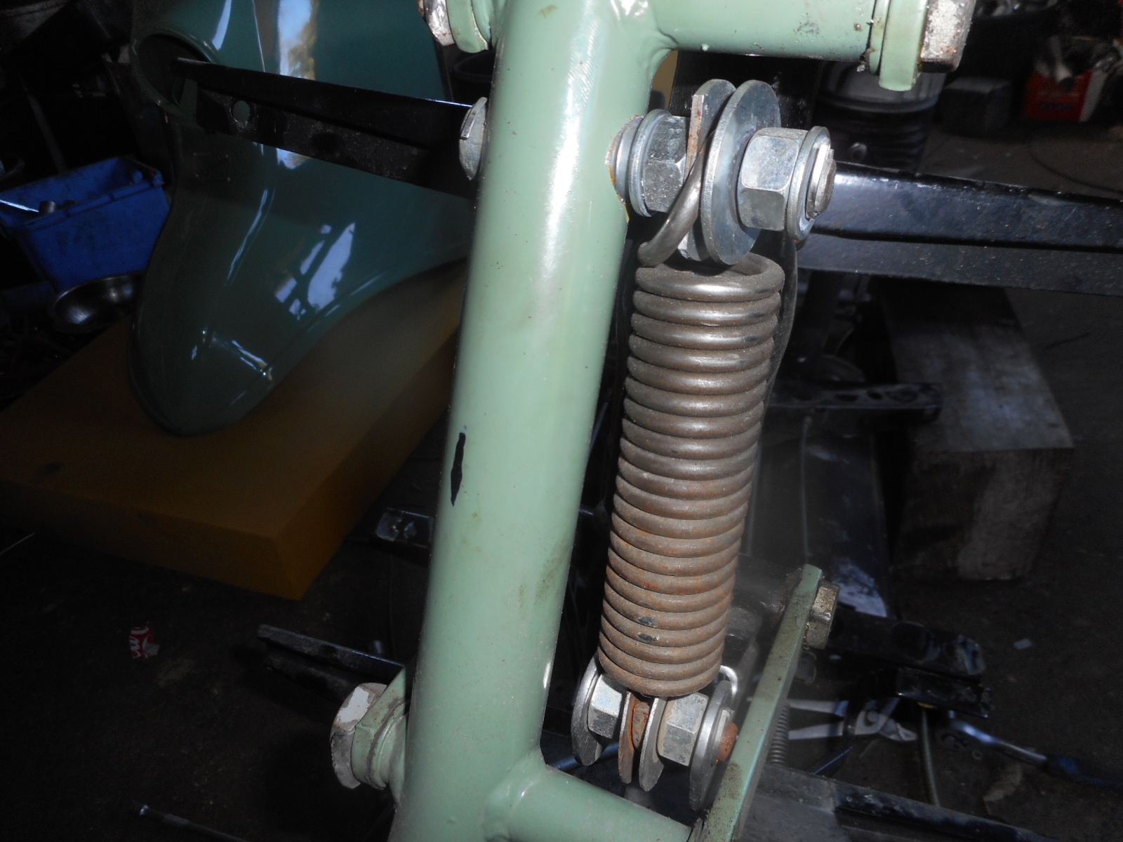

salut, a ma grande surprise y a un ressort a la place des anneaux, bon jamais vu mais pourquoi pas, c est ça qui apporte cette grande mollesse avec beaucoup de débattement, pour avoir une bonne habitude des pn je dois avouer que celui la m a surpris au niveau direction, ça doit étre un coup a prendre et notre ami renan doit faire du total control.
- Messages : 915
Comprends pas jean marc??
le système est different du notre??
je pense que c'est une adaptation personnelle soit par Renan soit par un autre intervenant avant Renan.

Bonjour Mc Douve,
Cool pour l'allumage, et pour le rendement qu'il procure
Pour la suspension avant, il y avait déjà ces ressorts, à la place des anneaux Neiman (cf mon post sur la restauration), et je les ai gardé car les anneaux Neiman de mes remorques Portaflot, passent leur temps à se détendre
Je n'étais pas donc fan à priori.

Et j'ai retrouvé cette photo lors du démontage quant à la culasse : étonnant quand même...
Le moteur a cela dit pu être déjà démonté, comme pour la suspension avant, le mystère reste entier...
Et sur le Mors de ML 28, la culasse est effectivement dans le bon sens : perpendiculaire dans le sens de l'air de la soufflante.

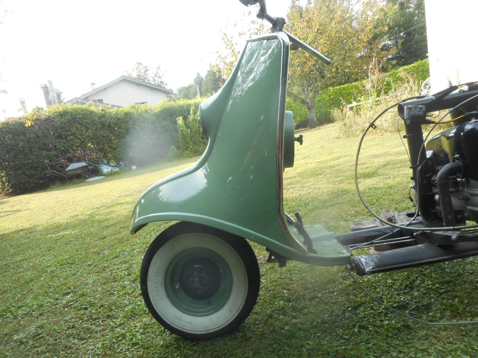

salut, bon xiéme galére car en secouant la fourche d avant en arriére y a un gros " clonk clonk" avec un débattement d un bon cm du mat de fourche du a l écrou supérieur des billes qui s est gentiment desserré d ou le guidonnage xxl, dans l état actuel la machine est inconduisible, je sens une bonne partie de rigolage vu l inaccessibilité de cet écrou.
Au moins cela explique pourquoi la roue avant a son carrossage "bizarre" VS le bec avant de la carrosserie, on a l'explication,
oui bon le systéme ressort n est pas top non plus, le principe n est pas idiot mais je pense que le ressort est trop long et trop souple, la problématique maintenant c est comment resserrer cet écrou peut etre par le trou de phare avec un tres long petit burin et tapant sur une des pans de l écrou pour le faire tourner dans le sens du vissage mais je pense qu'en roulant ça va se redévisser, la solution ideal étant de tout décabler plus faisceau, dégager le guidon et ensuite oter le bloc carrosserie avant et la l accessibilité a cet écrou est parfaite avec un resserrage aisé, perso je le bloque au frein filet ça évite des mésaventures comme celle la surtout sur un pn ou la moindre intervention il faut décarrosser.
l ideal c est ça, on valide tout avant de carrosser, c est le prix de la tranquillité.

salut, j ai fait une connerie de ne pas virer cette merde de ressort qui rend le scoot pratiquement inconduisible pour y installer des anneaux probléme pour effectuer cette opération il faut oter toute la carrosserie donc des heures a n en plus finir.
le but consiste a prendre un 7 anneaux en 35 et virer deux petits et deux grands de façon a en garder 3 qui seront mis en tension de plus l écart des ancrages haut et bas étant en 32 mm il faut réajuster cet endroit.
au final ça donne ça , je complète avec des colliers plastiques histoire d'éviter les coups de raquettes d' ailleur la position des barres de liaison est top signe d une suspension bien en tension au repos avec un avant de scooter qui va se relever, bon au début la suspension sera en mode brique mais l avantage c est la tranquillité pour la vie du scooter car ce type d opération ne se fait pas tous les jours.

salut, repose du bloc carrosserie avant effectuée avec une roue entièrement apparente comme j aime, c est tout bon, bon maintenant remise en place du guidon plus faisceau plus tout recabler.
- Messages : 915
Une partie de plaisir quoi !!!
...et en plus ton " padawan" n est pas dispo pour venir t aider

salut, l odysée marathon avec son cortège de galère est terminé on va pouvoir passer a d autres saucisses ( au barbeuk)
Un seul mot : top !
