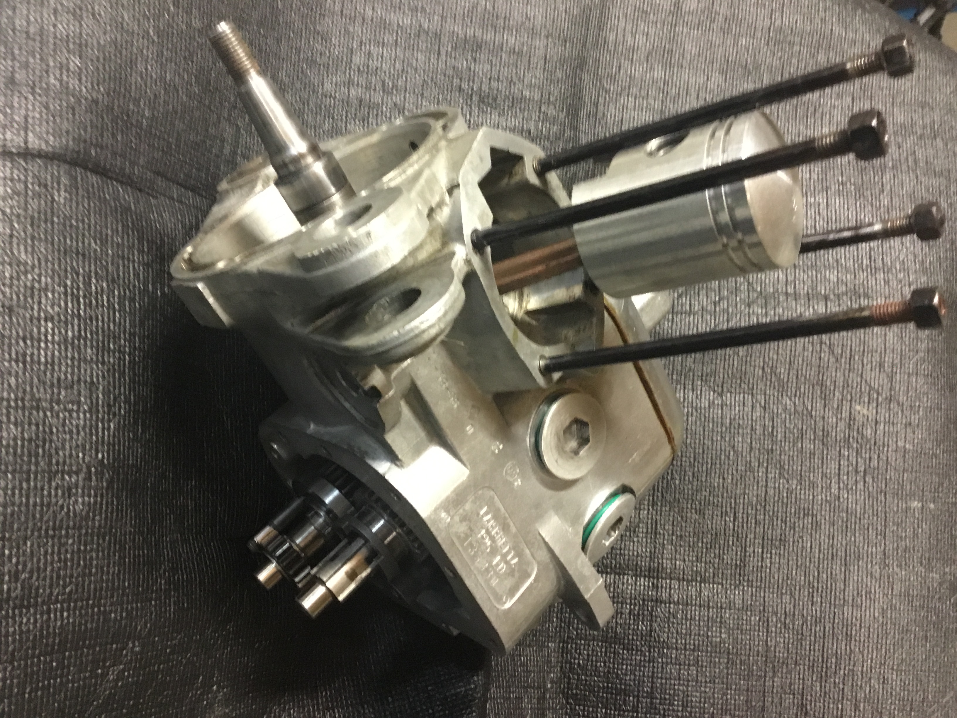

J’ai refait le moteur de mon 125 ld, il était serré….très très serré… il a fallu que je perce et coupe le piston pour le sortir. La liste des travaux et pièces remplacées: roulements, joins spy, piston, segment réalésage cylindre, traitement Restom du réservoir, rupteurs condensateur, bobine, bougie, faisceau. Les rupteurs s’ouvrent au repère situé à gauche du repère PMH du volant moteur. J’ai une magnifique étincelle. J’ai changé le joint de carbu. Le flotteur est étanche et assure bien sa fonction. J’ai fait plusieurs tentatives de démarrage hier au kick… Sans succès. Avez-vous une idée du nombre de tour qu’il faut donner à la vis de ralenti? C’est un Zenith 20 MXL.

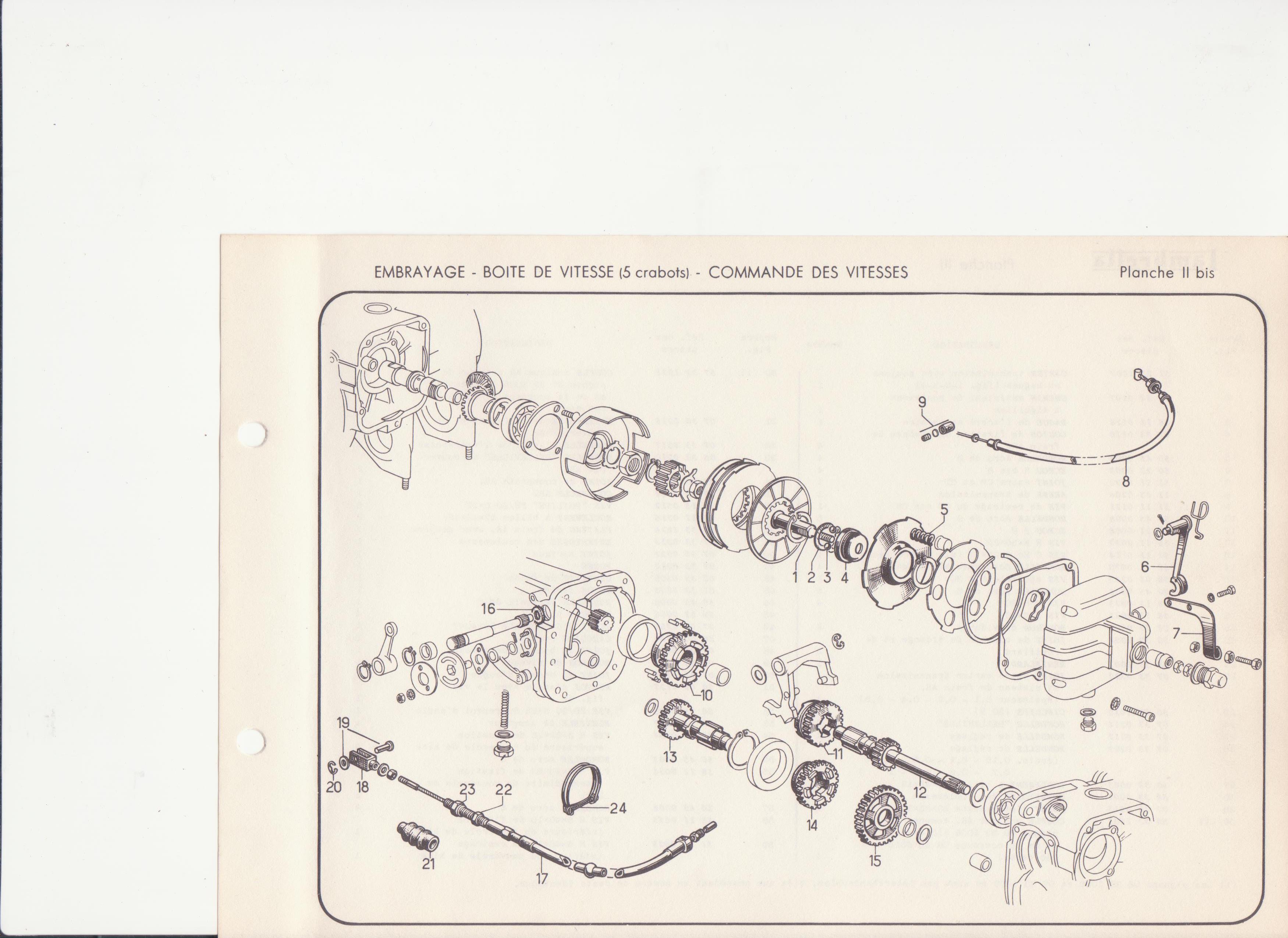

Après avoir refait le moteur, j'ai un problème à la boite de vitesse: j'ai à partir du camembert, en partant de la gauche: 1ère, point mort, 2ème, point mort, 3ème...
J'ai comme si j'avais rajouté une vitesse de plus , un autre point mort.
Je vais m'attaquer également à tout redémonter pour voir si effectivement, je n'ai pas mis un pignon à l'envers...
quelqu'un aurait par hasard une photo illustrant les pignons et leurs sens de montage ?

Premiers tours de roue aujourd’hui!!! Suite à un achat et démontage il y a plus de 25 ans!!! Quel kif! Bon je dois avouer que j’avais bien merdé lors du remontage de la bdv. Le Pignon du premier rapport était bien monté à l’envers
Bon on apprend de ces erreurs! Si ça peu servir à quelqu’un!
