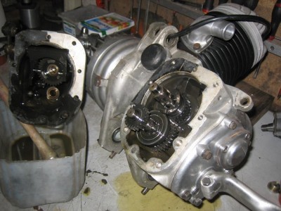

Bonjour Philippe,
J'ai actuellement un peu le même problème que toi.
Après avoir refait le moteur, j'ai un problème à la boite de vitesse: j'ai à partir du camembert, en partant de la gauche: 1ère, point mort, 2ème, point mort, 3ème...
J'ai comme si j'avais rajouté une vitesse de plus , un autre point mort.
Je vais m'attaquer également à tout redémonter pour voir si effectivement, je n'ai pas mis un pignon à l'envers...
quelqu'un aurait par hasard une photo illustrant les pignons et leurs sens de montage ?

Hello les tontons!!!
Premiers tours de roue aujourd’hui!!! Suite à un achat et démontage il y a plus de 25 ans!!! Quel kif! Bon je dois avouer que j’avais bien merdé lors du remontage de la bdv. Le Pignon du premier rapport était bien monté à l’envers
Bon on apprend de ces erreurs! Si ça peu servir à quelqu’un!
Le problème qui me reste à gérer ce sont des fuites au carbu malgré des joints neufs. Je pense qu’il a fait son temps et qu’il me faut le remplacer.
Les tontons experts, avez-vous un conseil à me donner pour remplacer le carbu? Marque, type…
