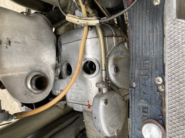

Sur mon Lambretta je n’ai pas de bouchon de remplissage sur le pont arrière, j’ai deux bouchon qui sont sous le carbu, un bouchon sous le filtre à air qui je pense est le remplissage de la boîte et le second sous le carbu est certainement le bouchon de remplissage du pont arrière… !

Bonjour à tous, désolé de revenir vers vous j’ai vidanger la boîte de vitesse et lorsque je remets de l’huile par les deux bouchon sous le carbu l’huile ressort par le bouchon de vidange j’en déduis que ce sont deux bouchon de remplissage pour la boîte de vitesses… Maintenant concernant le pont arrière sur la photo que vous m’avez envoyé et je ne vois pas où je n’ai pas le bouchon de remplissage pont arrière… J’espère que vous allez pouvoir m’aider merci à vous

Voici les deux bouchons de remplissage huile de boîte
Re: Vidange boîte et pont 54
salut, pour la boite de vitesse l'un ou l'autre trou c'est kifkif il faut mettre 50cl d'huile de boite et pour le conique ar ce modéle n'etait pas encore pourvu d'un trou de remplissage sur le dessus donc il faut extraire le renvoi de compteur en dévissant les trois vis a empreinte cruciforme et remplir par la .
