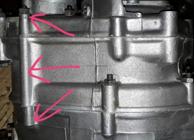

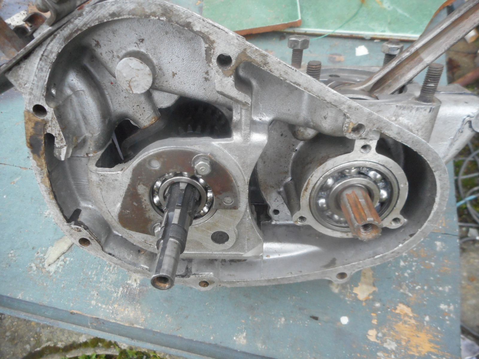

Tu dois ouvrir le carter d'embrayage, indispensable pour désolidariser l'embrayage du vilebrequin
Messages : 2187
Re: démontage moteur S57
pour compléter les dires de jm aprés avoir retiré le carter d'embrayage il faut dégager le systéme d"embrayage ainsi que la liaison avec la boite pour arriver au résultat de la photo et aprés il sera possible de désolidariser les deux demi carters qui emprisonnent le vilo.

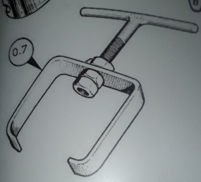

J'ai retiré le carter d'embrayage qui est venu sans problème, et pour retirer l'embrayage et son mécanisme, faut-il un outil spécial pour comprimer le ressort d'embrayage, ou pas nécessaire?
Messages : 2187
il suffit de dévisser les 3 ecrous, perso avec un chiffon j'appuie sur la butée histoire d'amortir le détente du gros ressort par contre au remontage il faudra un compresseur.
Pour compléter la réponse de Mcdouve, tu peux te fabriquer un outil comme celui-ci, (voir ci-dessous) recommandé à l'époque par Peugeot pour le démontage et surtout pour le remontage (À défaut, un serre joint peut faire le job ...)

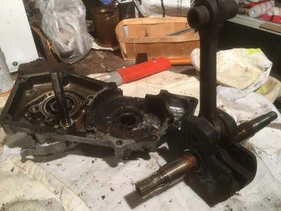

Voilà, j'arrive au bout: la bielle et le vilebrequin sont bien soudés!
N'importe quel mécanicien peut-il changer les coussinets, ou faut il un spécialiste? Si oui, en connaissez-vous un?
Merci encore pour vos conseils.
Messages : 2187
salut, essaye deja de débloquer la tete de bielle avec de l'essence si le blocage n'est pas trop méchant et aprés définition du jeu le vilo est peut etre réutilisable enfin a voir, par contre changer obligatoirement la bague bronze ou mieux y mettre une bague a rouleaux.
