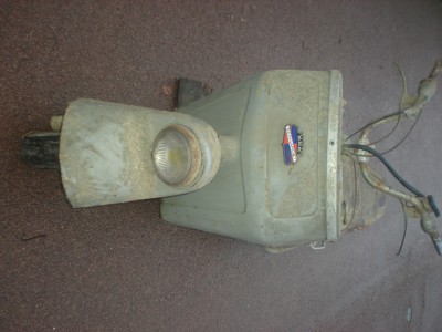

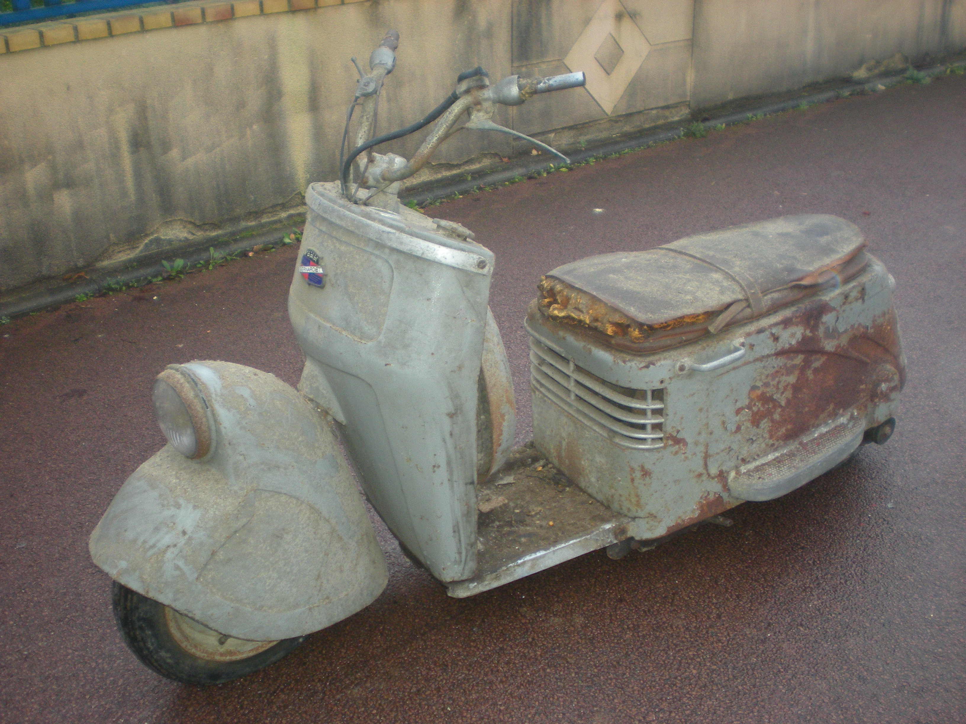

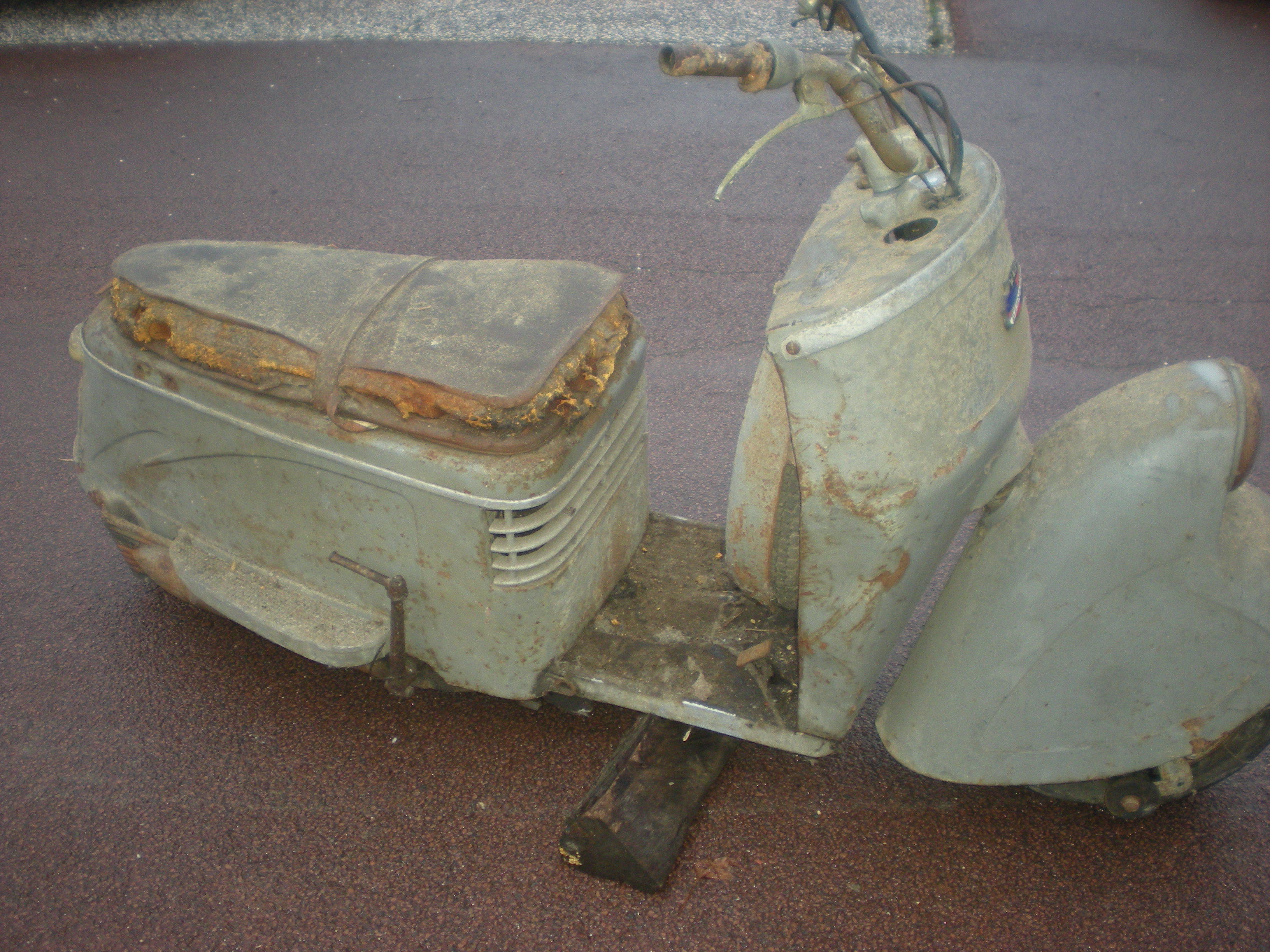

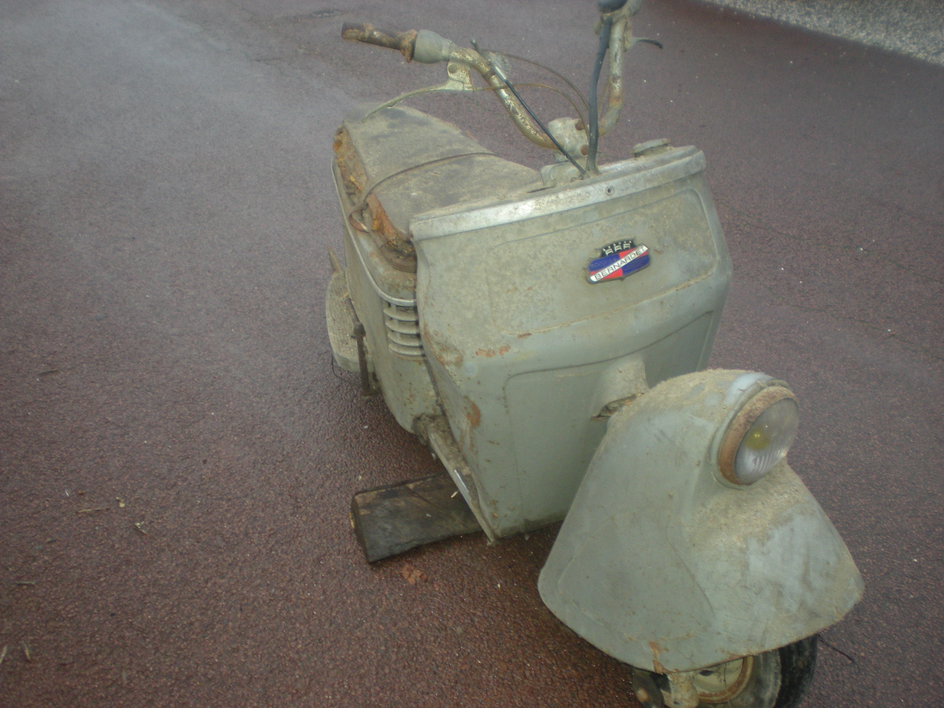

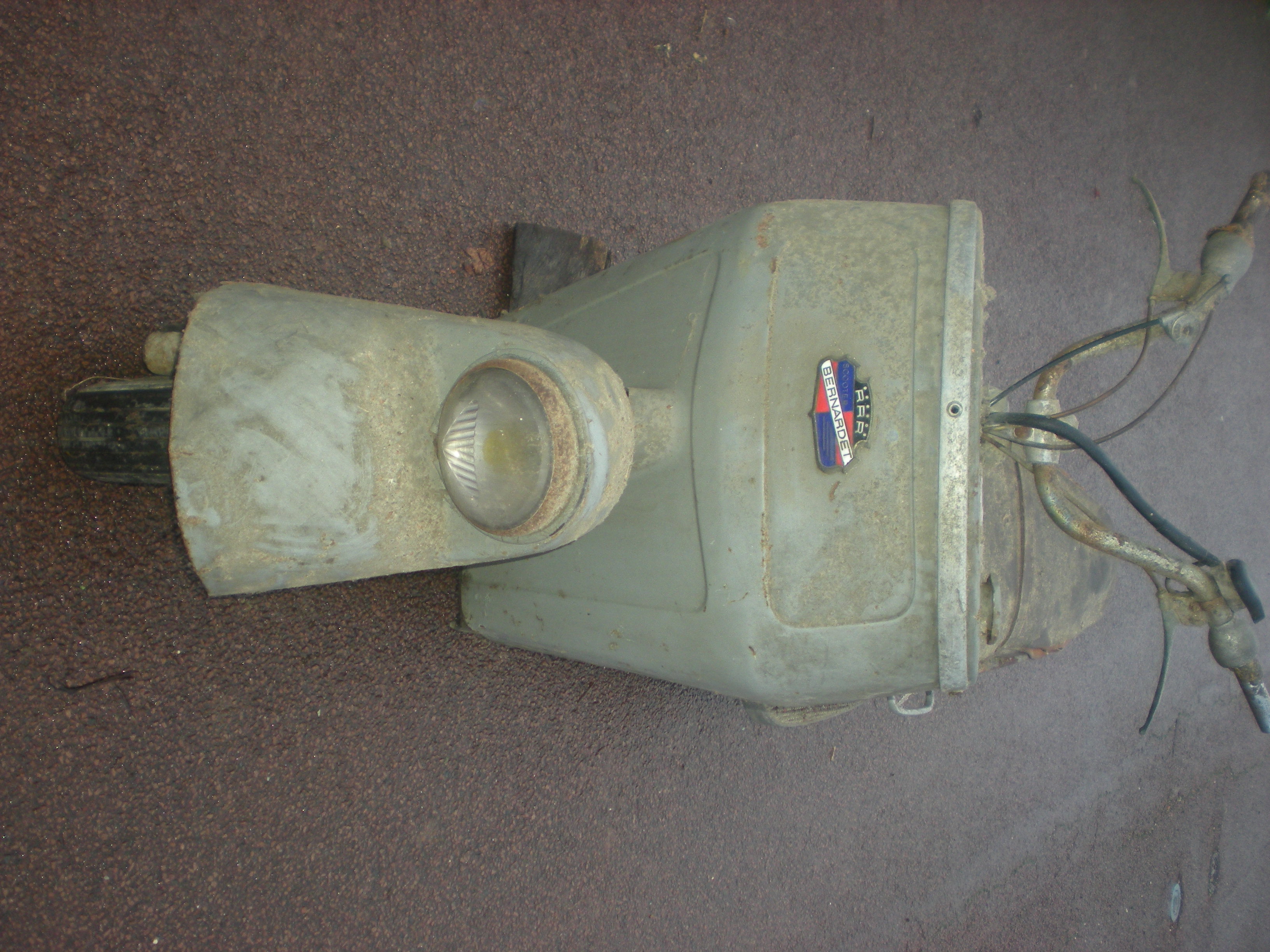

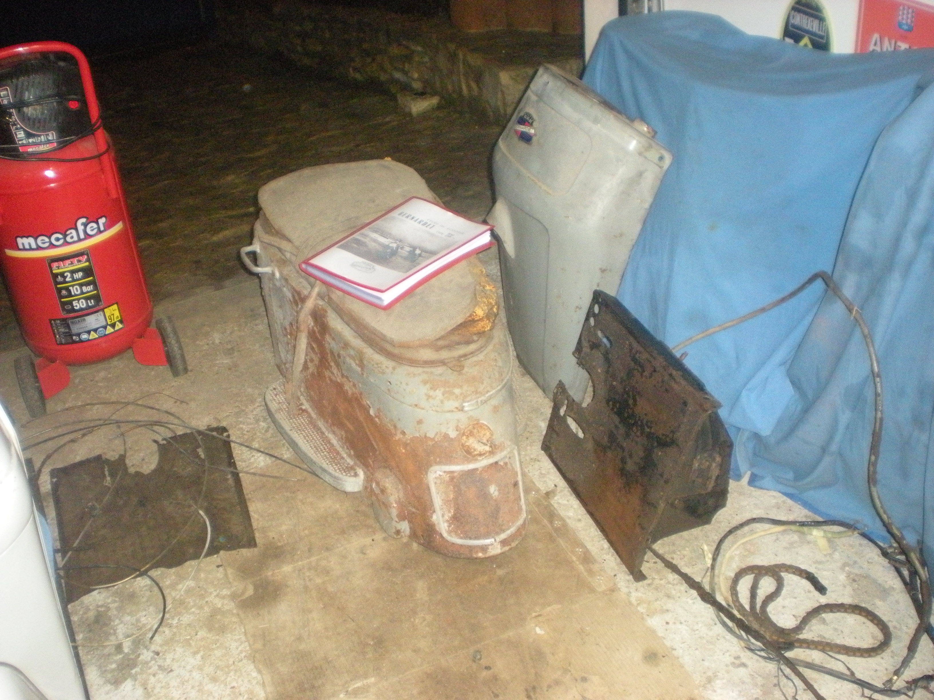

Comme vous le savez ; j'avais posé un post sur une recherche d'un BERNARDET C 50 ; vous avez été nombreux a me répondre et a m'aider dés que vous trouviez des annonces sur ce genre " d'animal plutot rare" ET par une connaissance de FREDII ( encore merci ) ; j'ai pu enfin mettre la main PAS sur un BERNI C 50 mais un BM 250 :love:

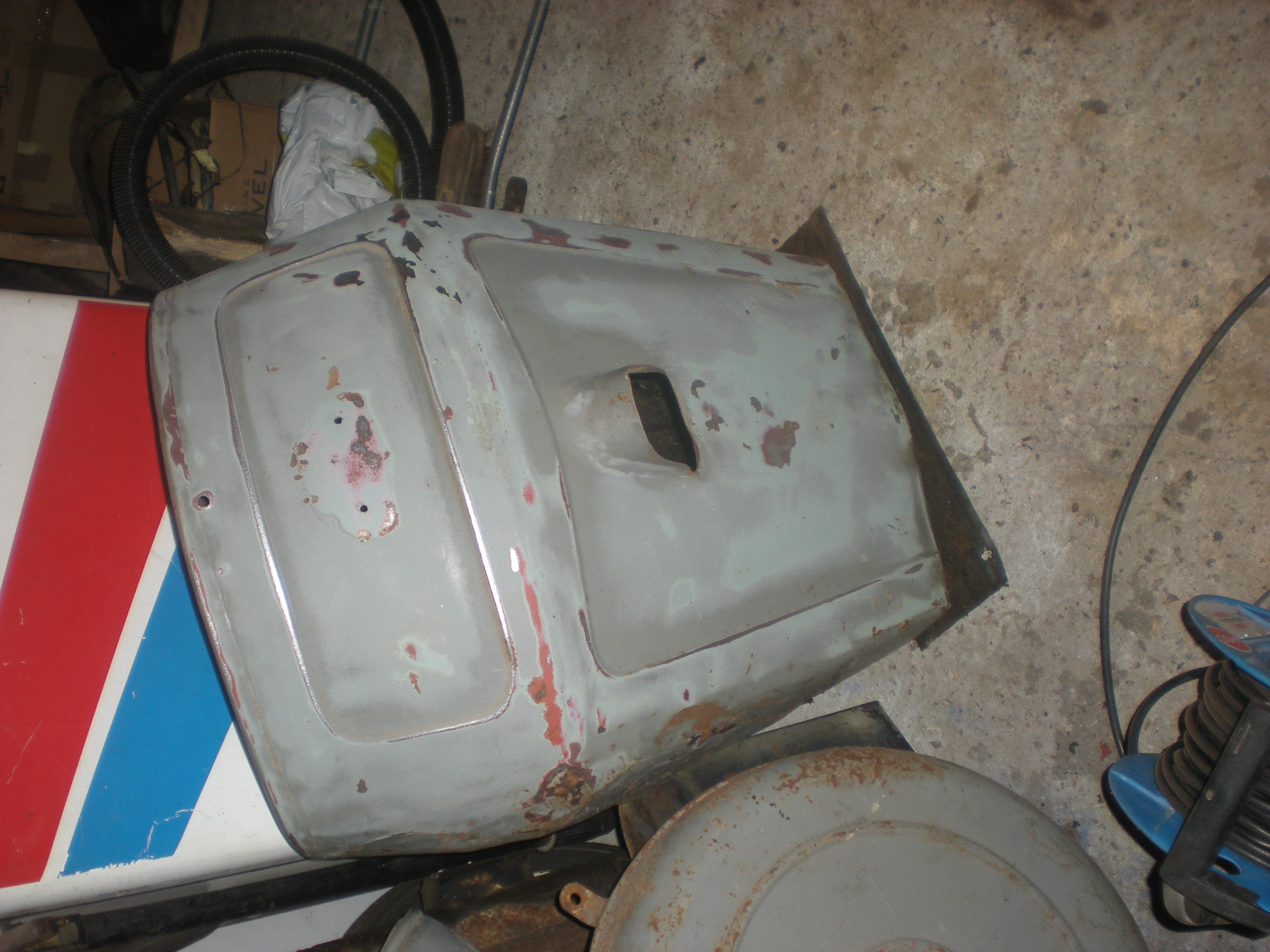

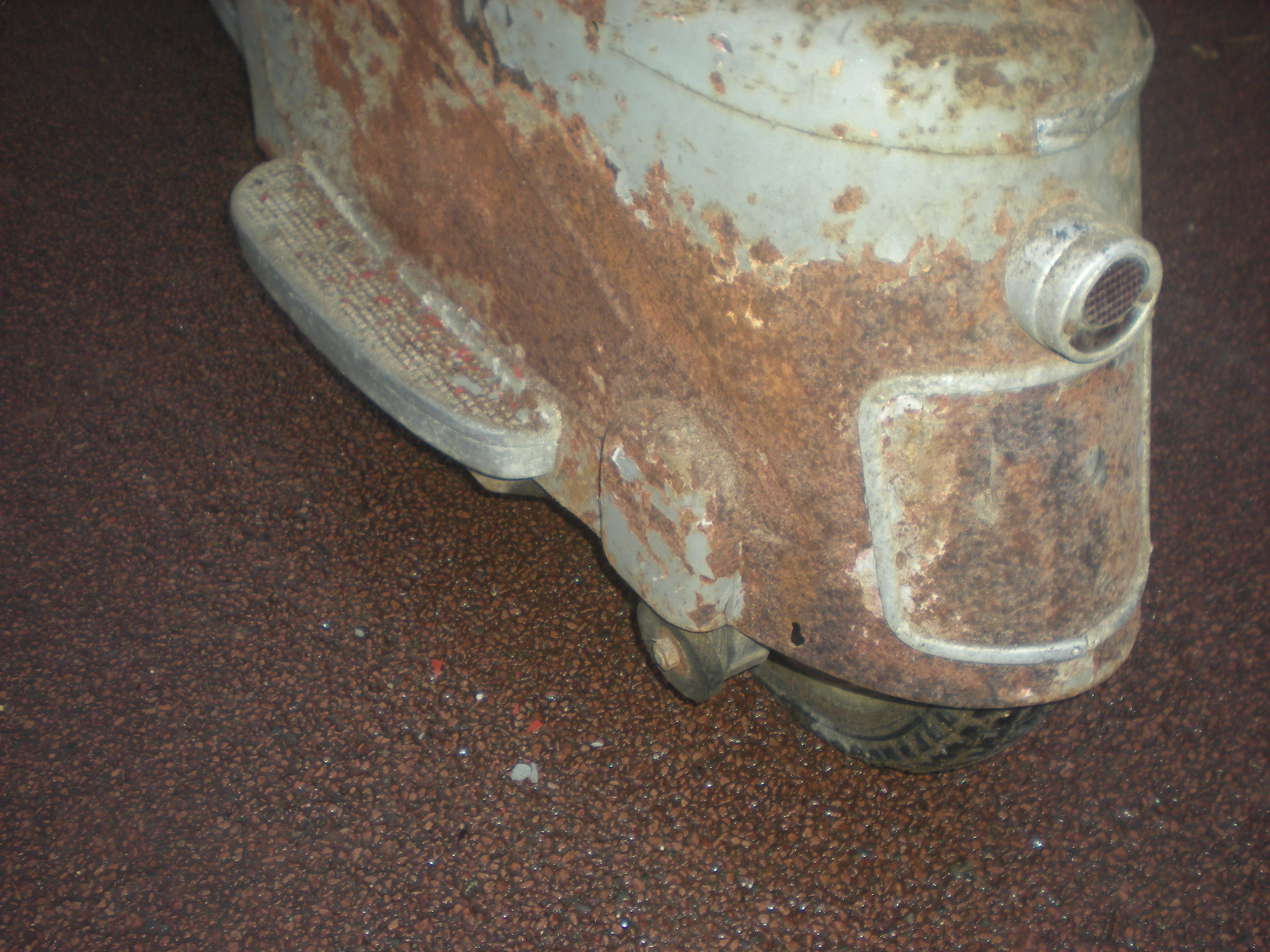

BM 250 de 1951 ( immatriculé en juin 51 ) acheter dans la région d'AUXERRE .
assez complet : manque la baguette coté gauche sous le siège ; guidon tordu ( d'ailleur si un de vous possède un SAKER rouillé oxydé suis preneur ) vu que je vais laisser la bete dans son état "sortie de grange " donc le coté chromer du neuf BOF BOF

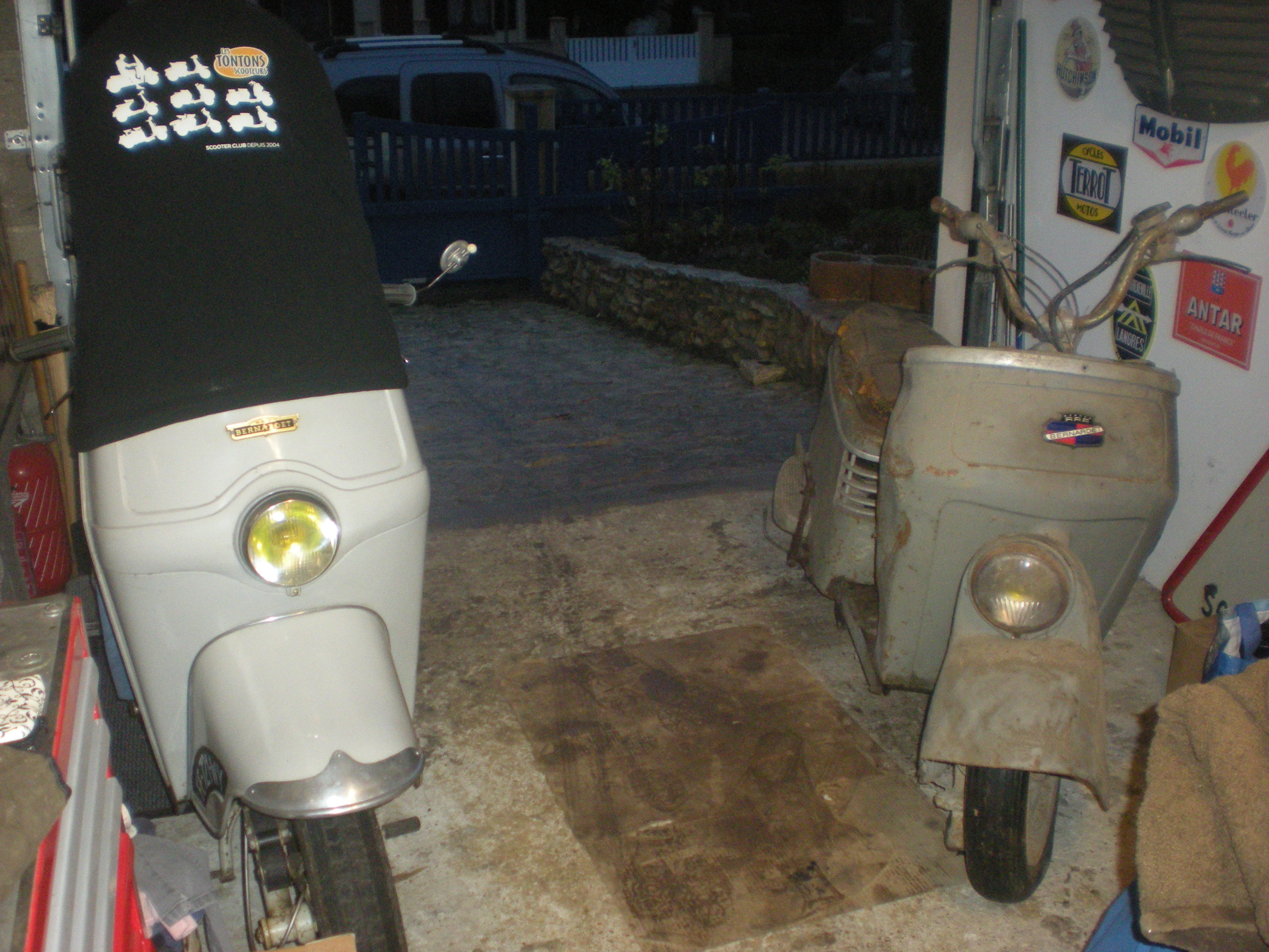

Re: et un BM 250 de plus chez les TONTONS
Et hop !
Un bonnet phrygien de plus chez les Tontons !
(Et sans casquette :;): )
salut, félicitation smut, une vraie sortie de grange comme on en reve tous avec poussiére d'époque en plus c'est un des premiers modéles avec le tablier évasé vers le bas et le gb avant qui il me semble a une découpe spéciale (?), un bon coup de nettoyage a l'éponge humide suivi d'un coup de polish a la pate a polir histoire de raviver la teinte et il sera super et pour le moteur maitre pujol est la.

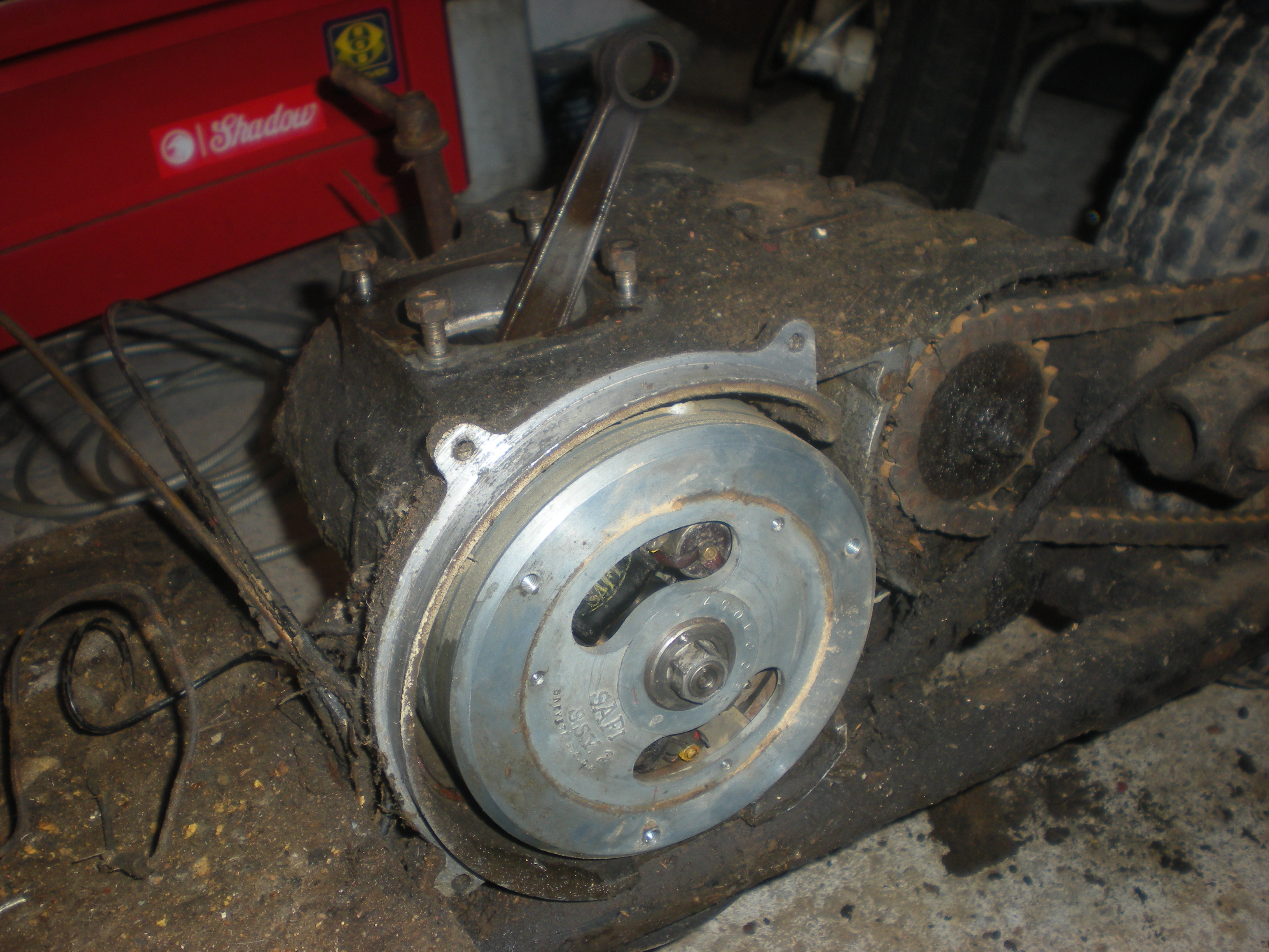

Photos du moteur ?

pour les photos du moteur ; j'en ferai semaine prochaine lorsque je serai rentrer ( j ai déja demonté la culasse et le cylindre ) un piston nickel et le cylindre de meme .

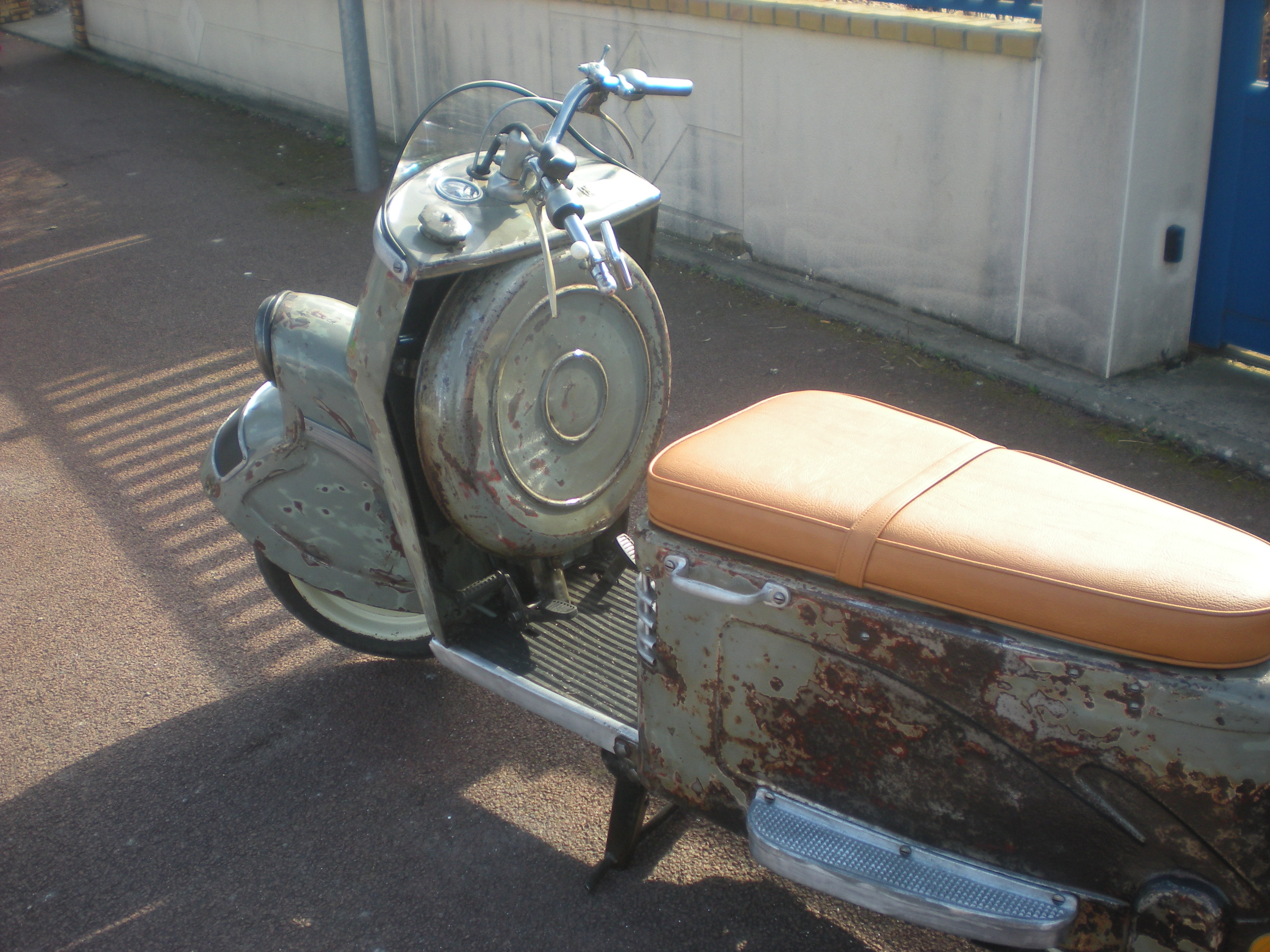

salut, je me demande si le cintrage du guidon n'est pas d'origine, sur la toile j'ai vu plusieurs c50 ou bm avec ce type de guidon sinon chez chambrier tu as le corps de guidon " saker" a 50 balles aprés je me demande si la potence n'est pas montée a l'envers.
Le sens de montage de la potence ci-dessous.
À l'inverse, les commandes butent sur le pare brise lors des manœuvres.

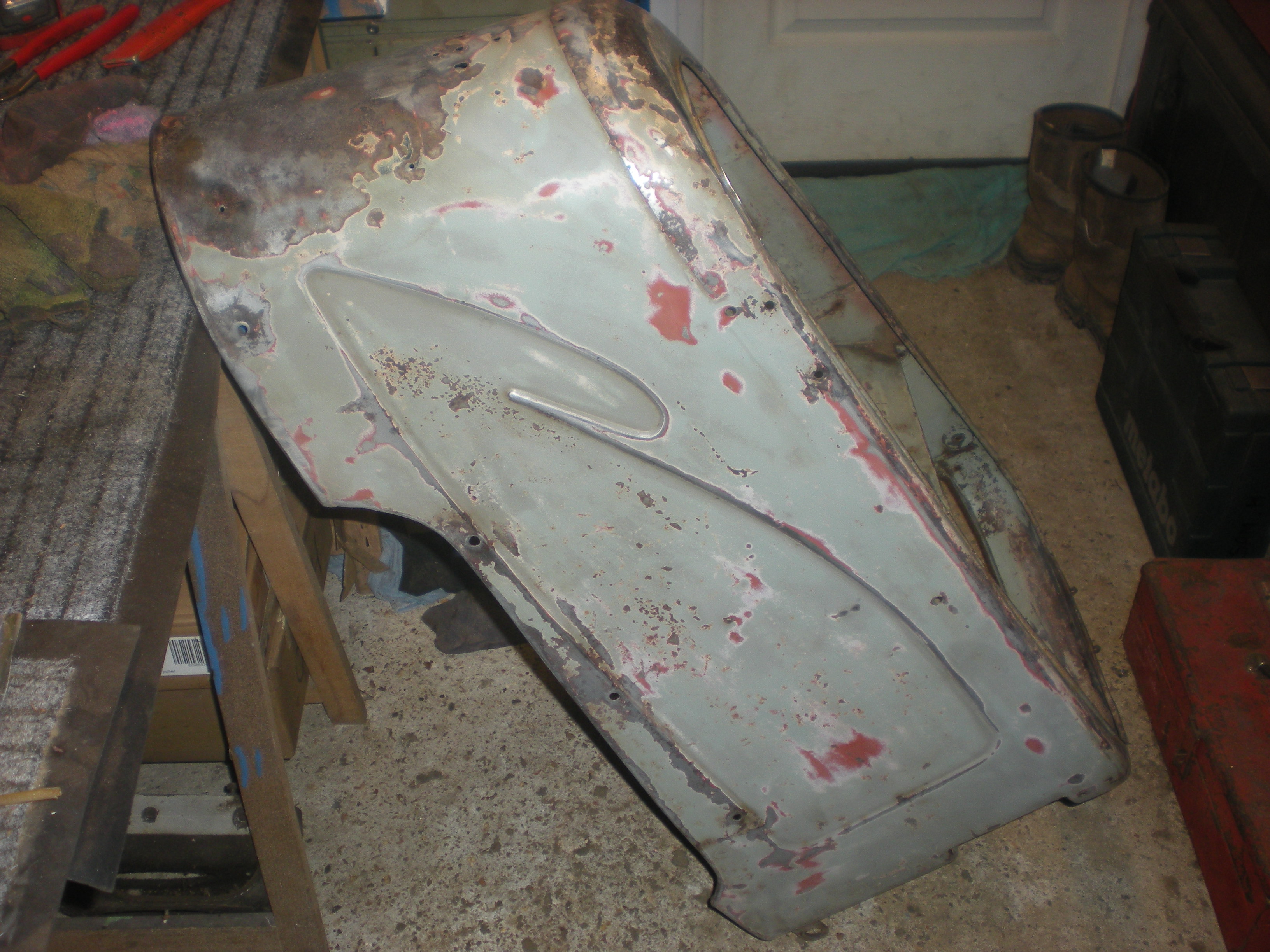

salut ; nickel pour la potence : pour ce qui est du guidon , il est bien tordu ( j'ai vu que l'on pouvait s'en procurer en neuf mais cela va jurer sur un scoot sortie de grange ( vais bien en trouver un "un poil rouillasse" mais sans faiblesse parce que le mien ce n'est meme pas la peine :=X: : t'inquiète Jean DO suis courageux mais pas téméraire ; je tiens a mon carnet de santé et a la santé du scoot .
pour le garde boue : c'est le gros modèle sans la jonction soudure au milieu .

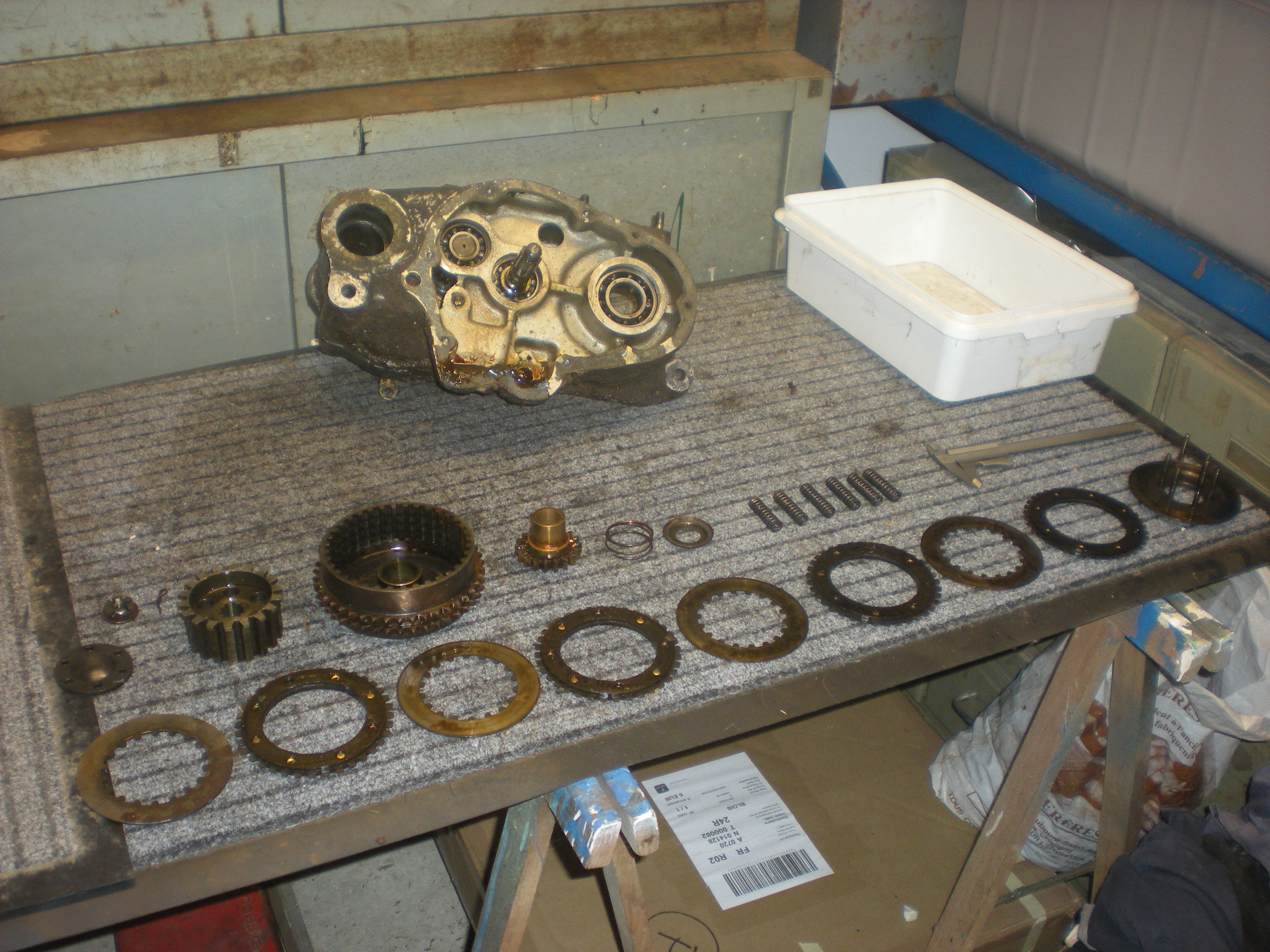

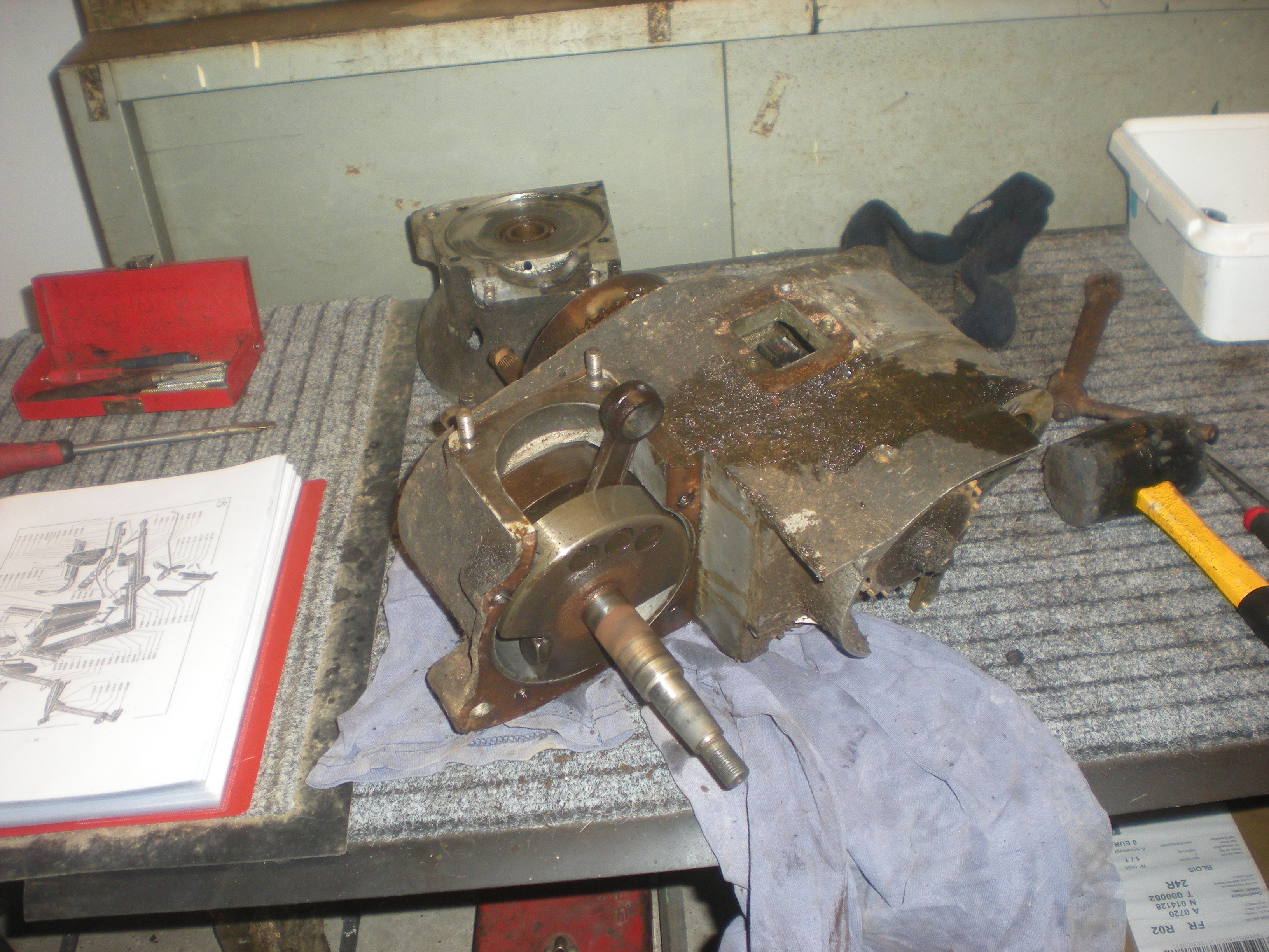

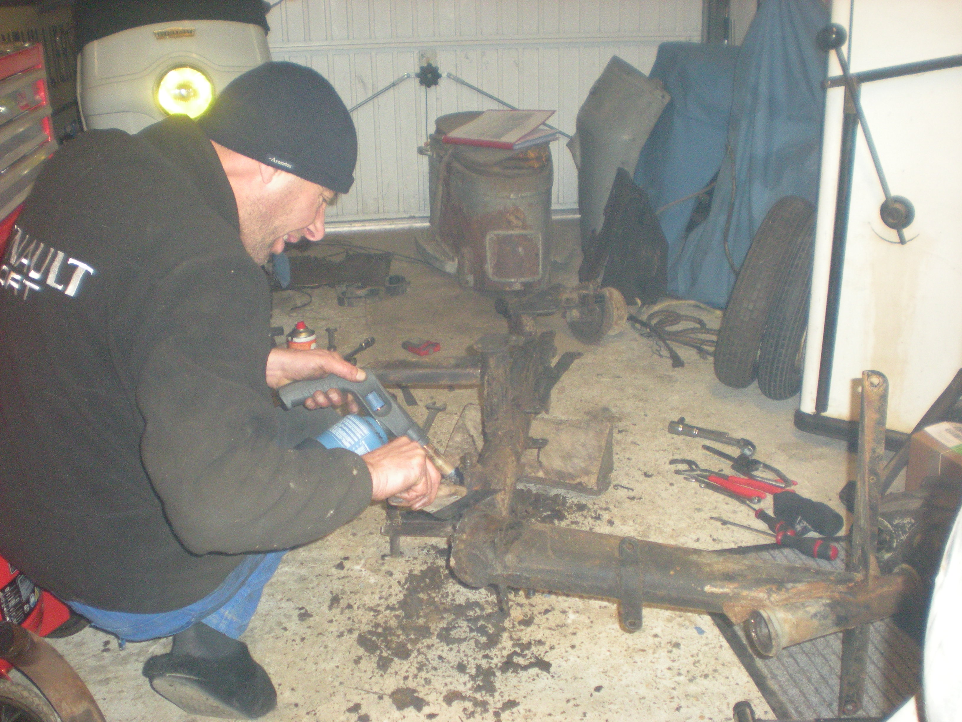

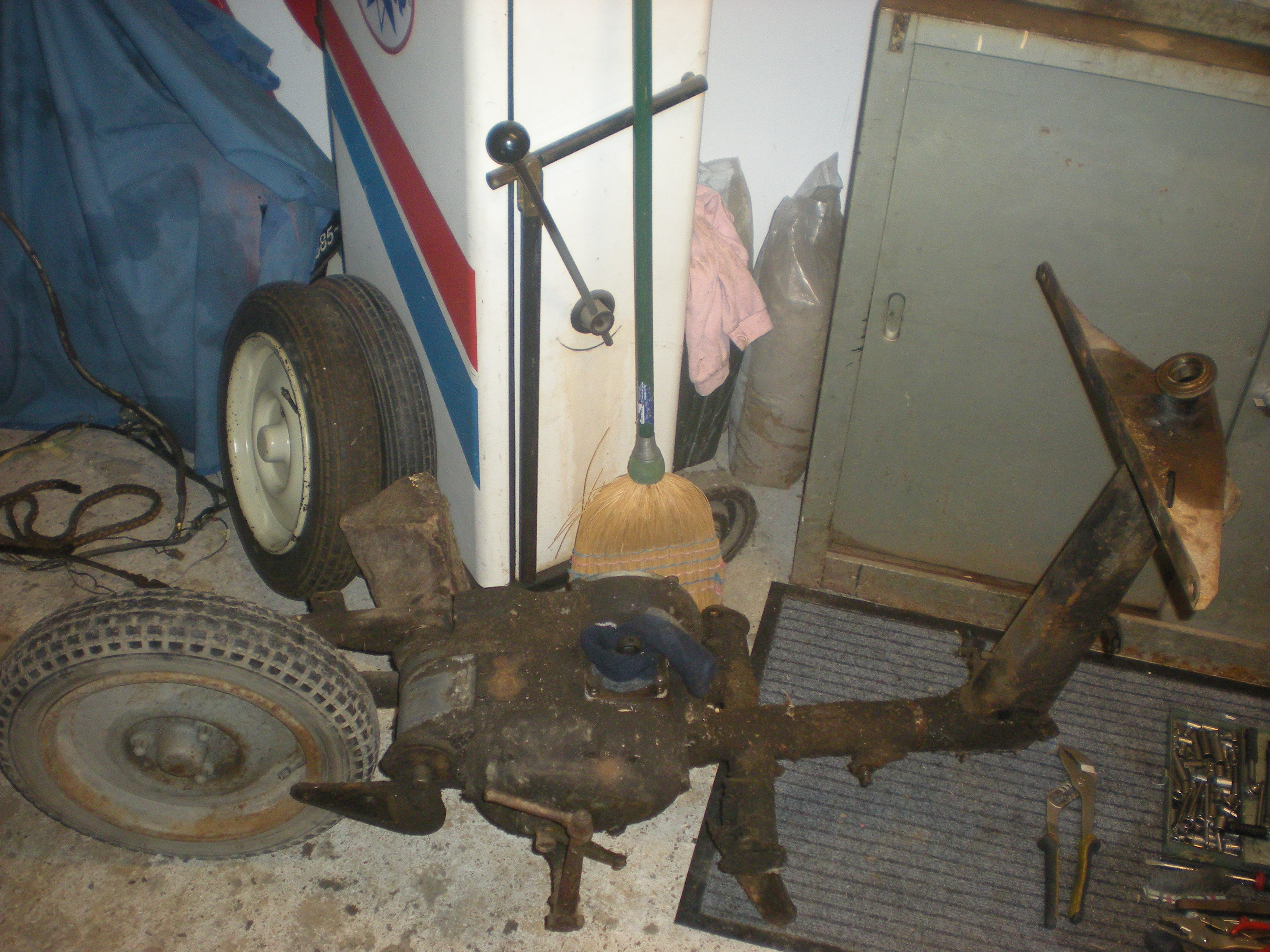

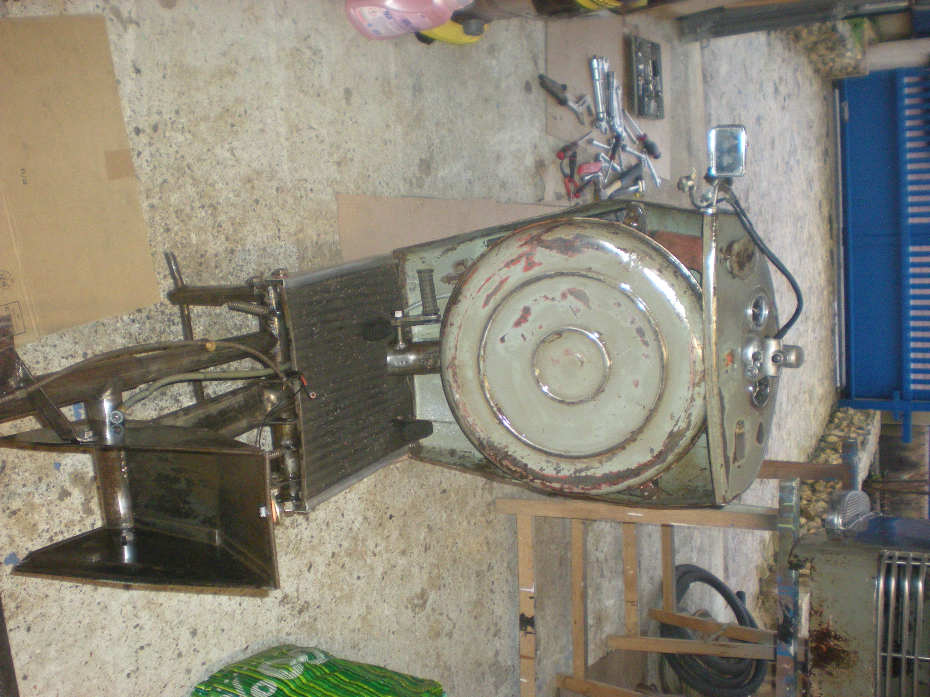

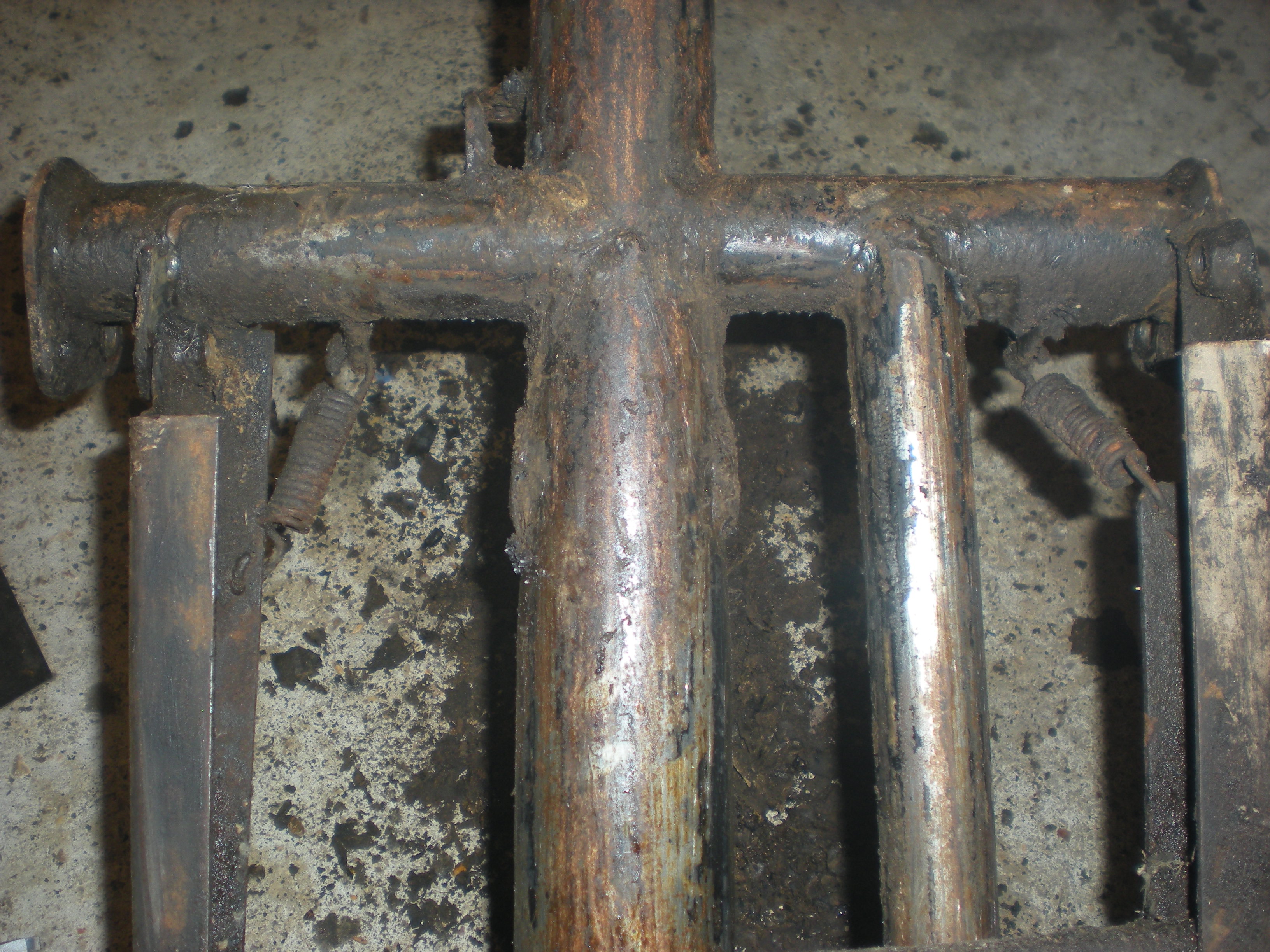

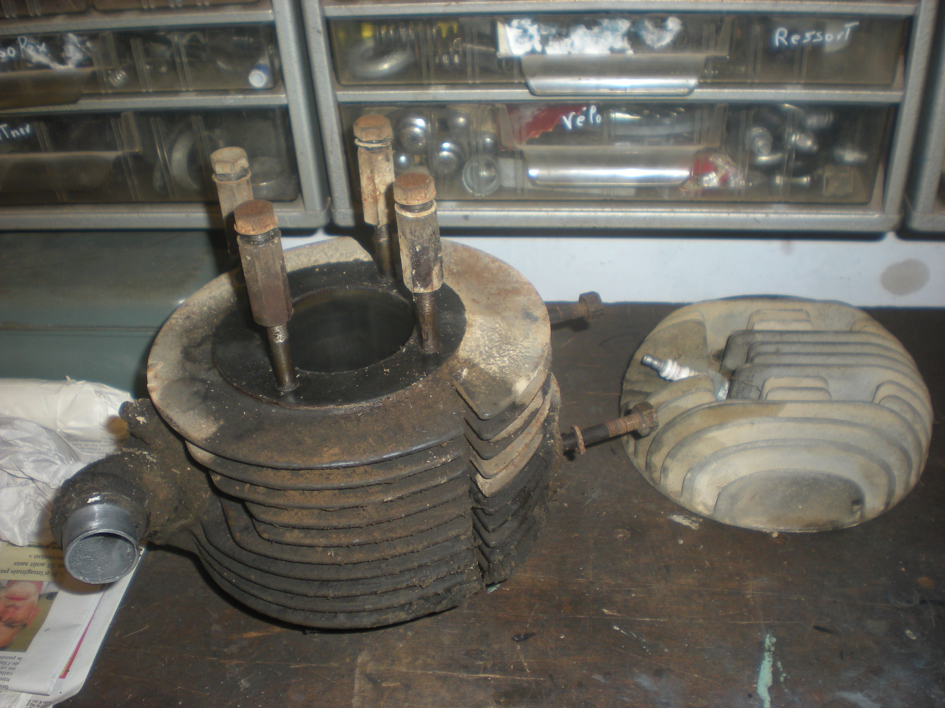

salut tout le monde : après quelques jours de repos ; je me met au démontage de l'animal .J ai réussi en fin de matinée a débloquer le kick , en faisant le démontage , j'ai fais le point des pièces manquantes ou cassées ( baguette coté gauche sous la selle et le boque selle au niveau de l'arrière ; il me manque aussi la goupille qui bloque les anneaux Neiman a l'avant avec les 2 rondelles )
Je sent que je vais m'amuser pour le nettoyage tellement la couche de crasse de graisse et de terre est épaisse :ouf:
quelques photos :

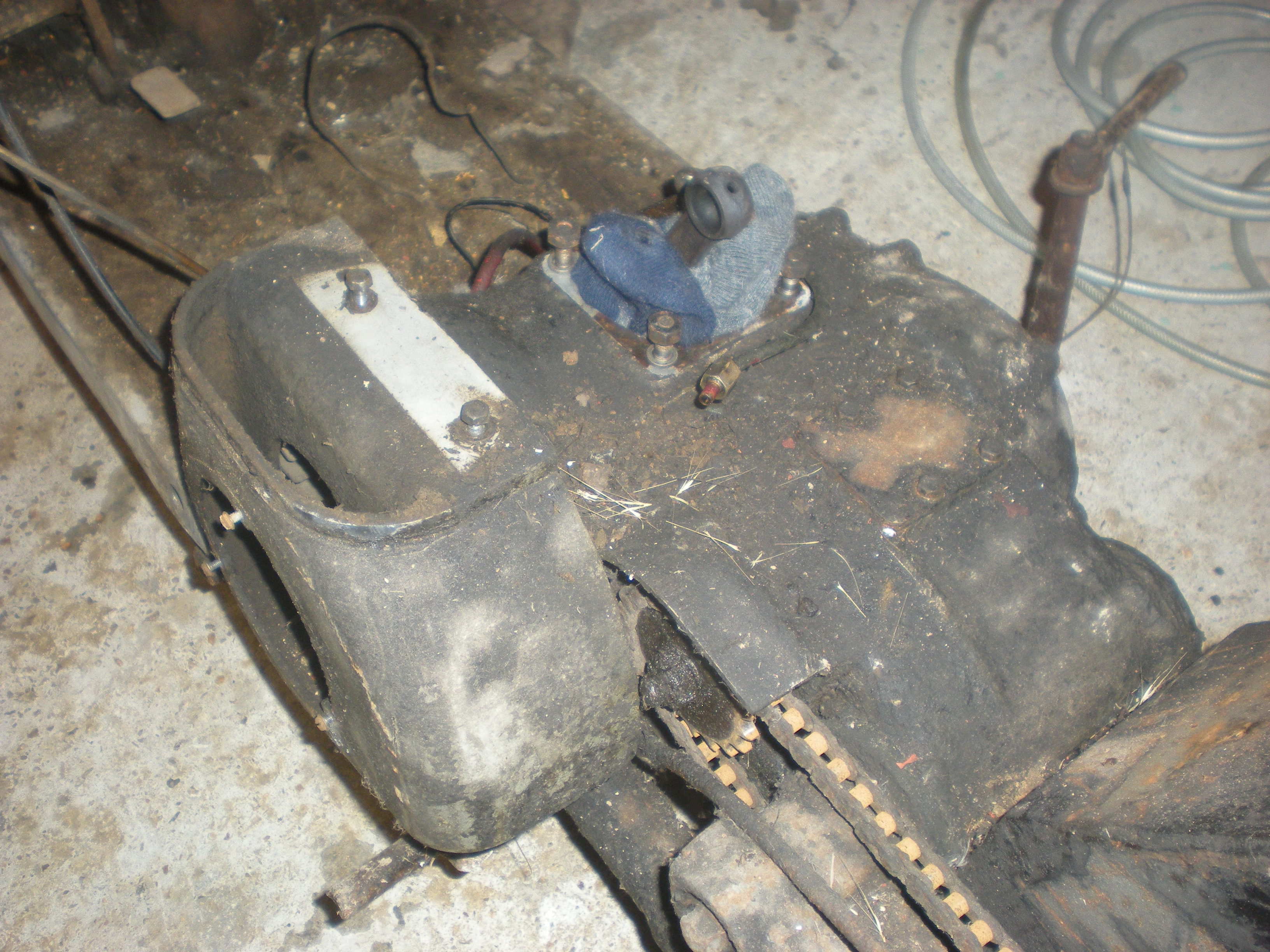

Messages : 381
bien gras tout ça :mrgreen:

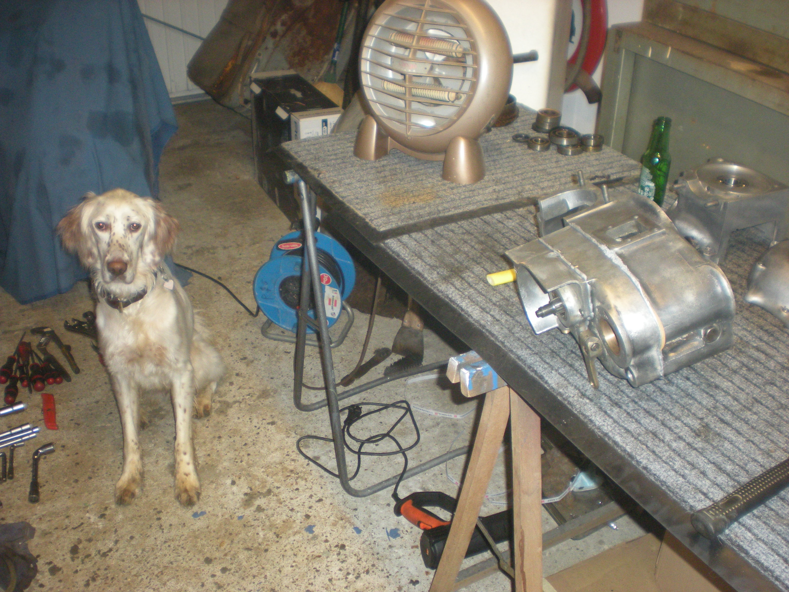

Messages : 381

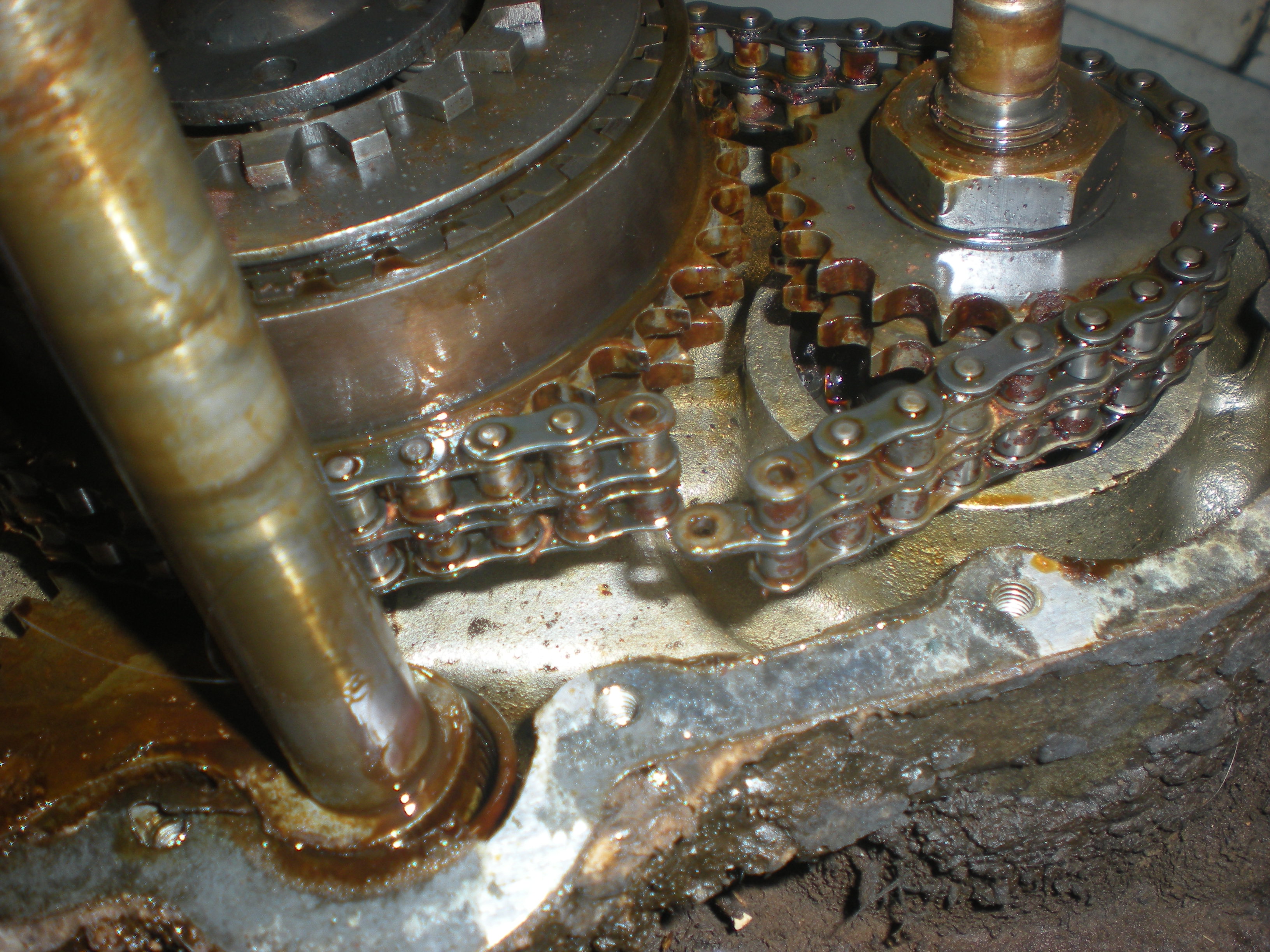

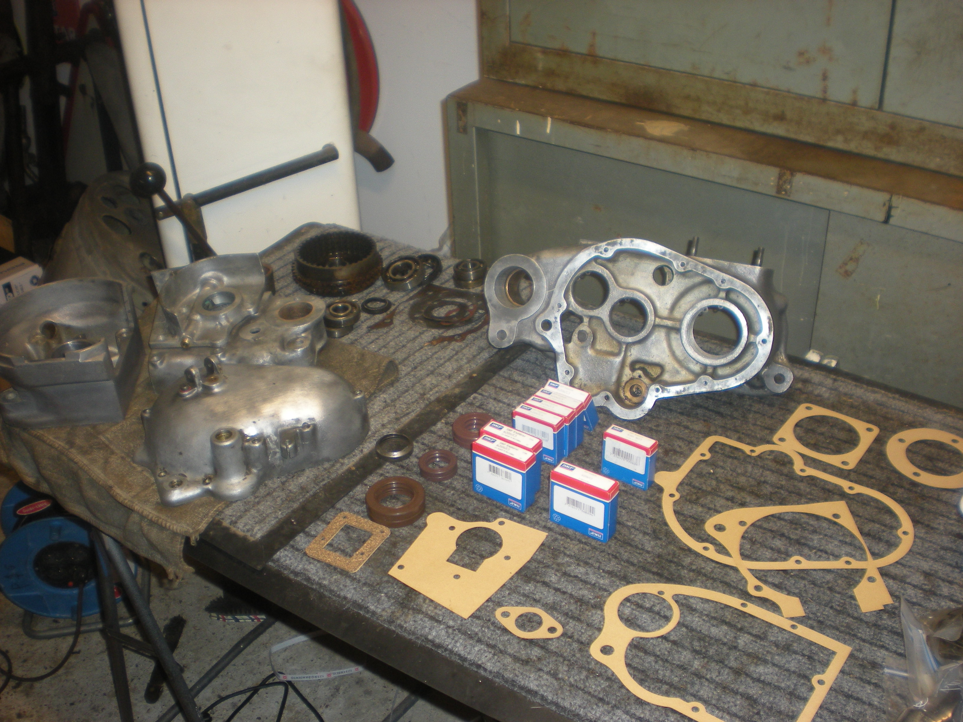

salut a tous ;
meilleurs voeux a tous pour 2021 :fête:
samedi aprem c'est désossage moteur :=p:
y a plus qu'a nettoyer :mrgreen:

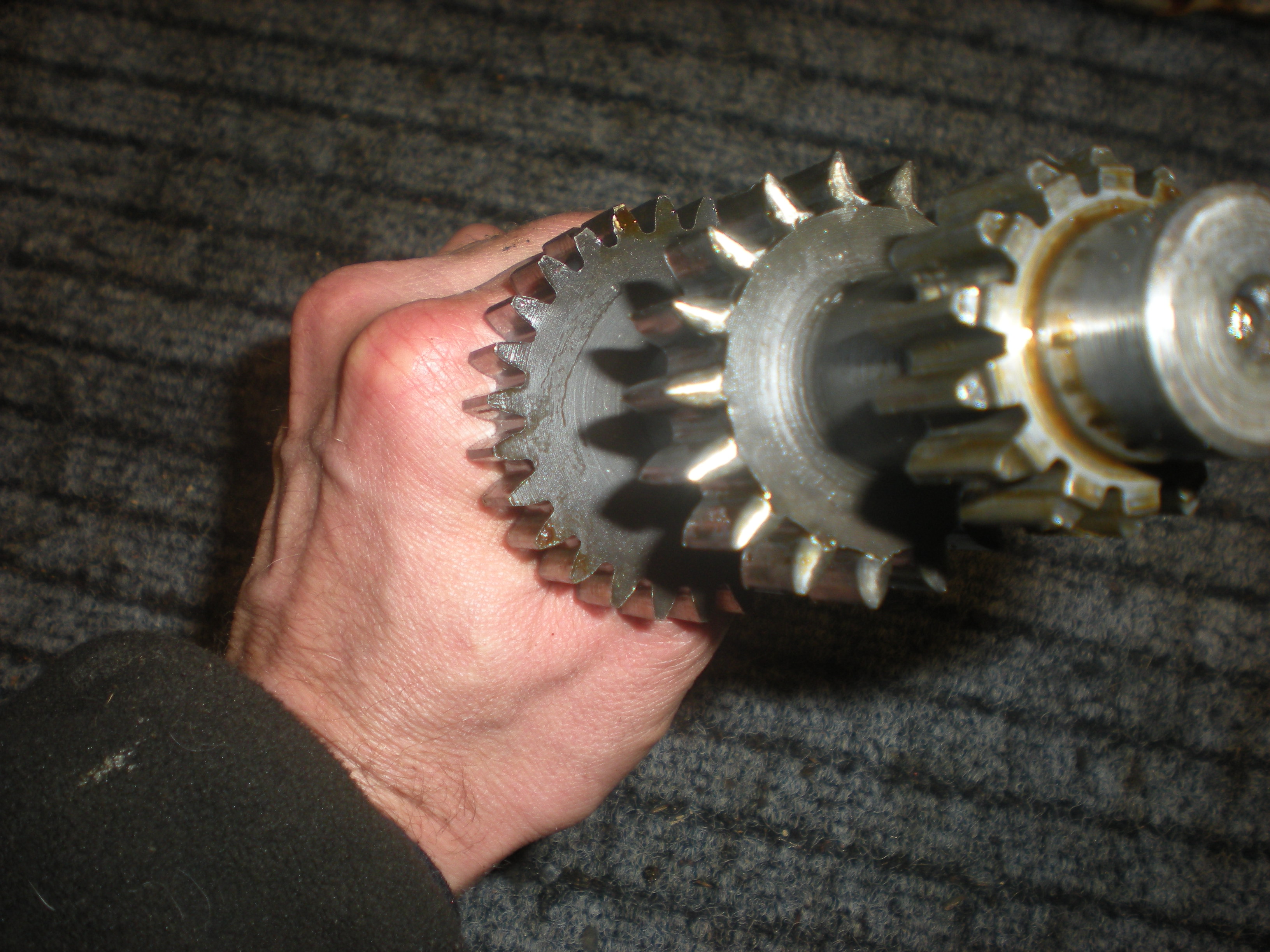

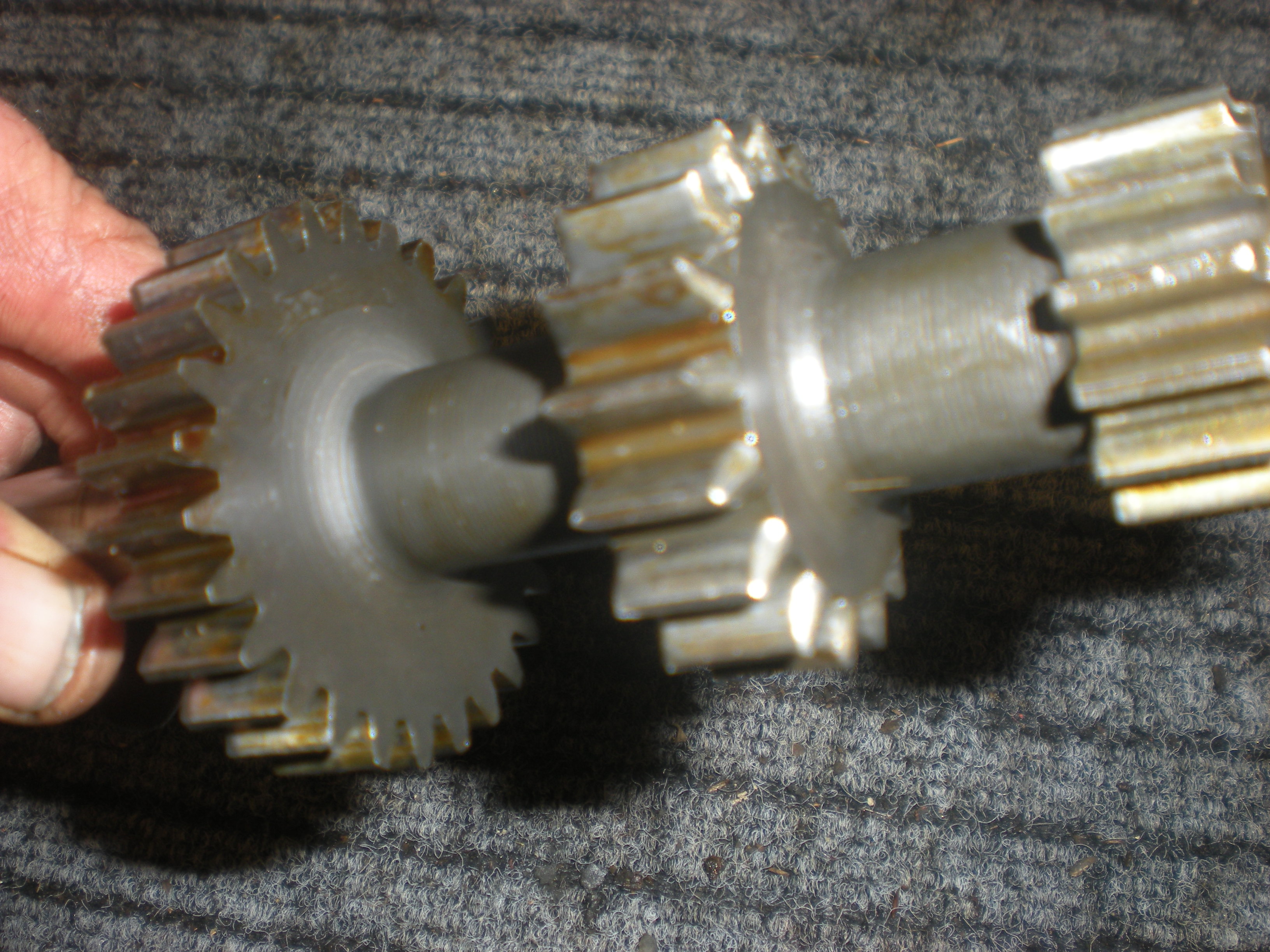

Les pignons sont ok ?

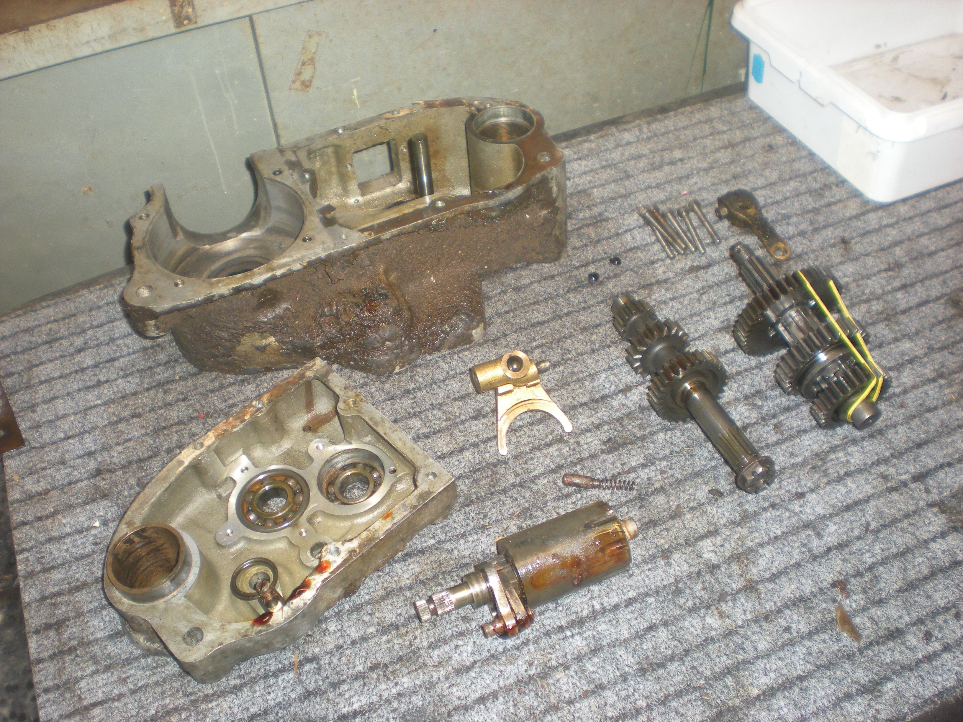

Messages : 381

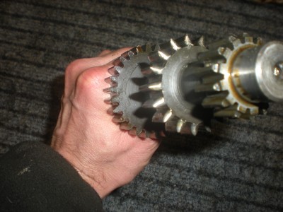

Salut ; dans l'ensemble oui sauf pour le pignon de la seconde vitesse un peu manger sur les bords :°_°:
on le voit un peu sur la dernière photo que j'ai posté hier . J'ai eu JM PUJOL , il m'a dit qu'il avait le meme soucis sur le meme pignon ( ça ; a force de rester trop haut dans les tours et passer la seconde :énervé: ) .
smut a écrit : . J'ai eu JM PUJOL , il m'a dit qu'il avait le meme soucis sur le meme pignon ( ça ; a force de rester trop haut dans les tours et passer la seconde :énervé: ) .
=> Apparemment une maladie récurrente sur les BM250, Patrick G aurait le même problème.
Comme je n'ai pas encore trouvé "ce bloc de trois pignons" en bon état, j'adapte la conduite : j'utilise le premier rapport juste pour "faire décoller la bête" et je passe le second rapport après que le régime moteur soit bien descendu afin de ne pas trop "faire craquer"...
Ce moteur a un couple impressionnant et il "autorise ce genre de procédé" mais on y perd beaucoup en agrément de conduite !
Christophe F a partager ce document très intéressant aujourd'hui. (Dommage que le SAV Bernardet n'existe plus ! Et que la photo ne semble pas adaptée au modèle)

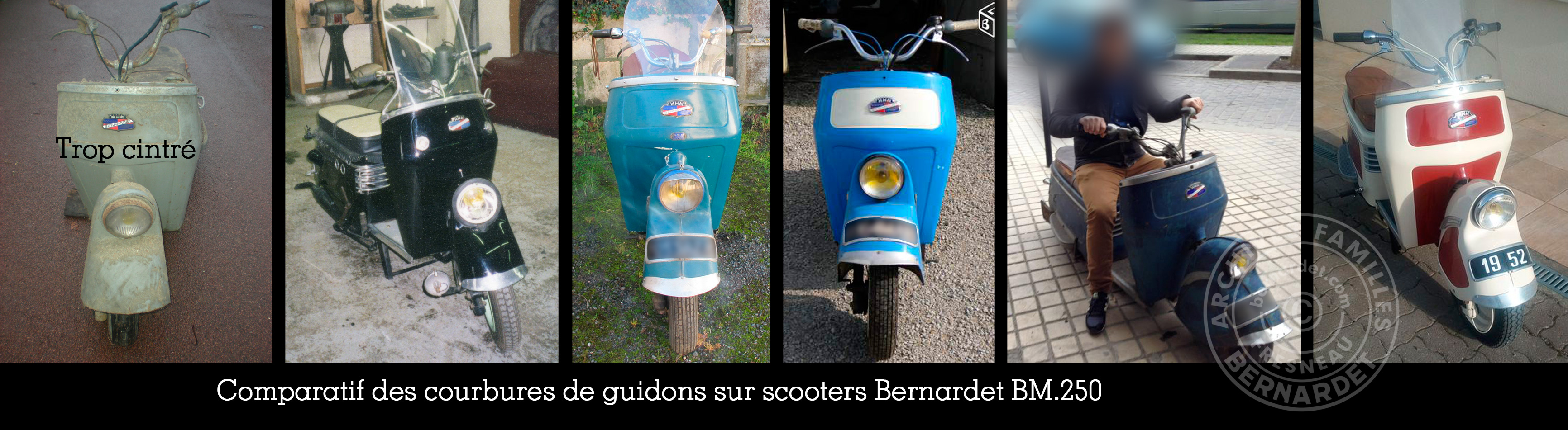

Après comparatif d'une cinquantaine de photos de BM.250, je confirme que ton guidon a été trop cintré, il n'est pas comme ça d'origine.
Le 2e scooter, BM.250 noir appartenait à un de nos tous premiers adhérents en 1993, il avait parcouru toute la France, les Pyrénées avec femme, bagages et remorque, il était donc d'origine.
Les autres sont des scooters sur lesquels les guidons sont cintrés, mais pas autant que le tien.
Le 5e était une sortie de grange, donc un original.
Change-le. De toute façon, avoir les bras si haut et attraper les leviers, tu vas te tordre les poignets !

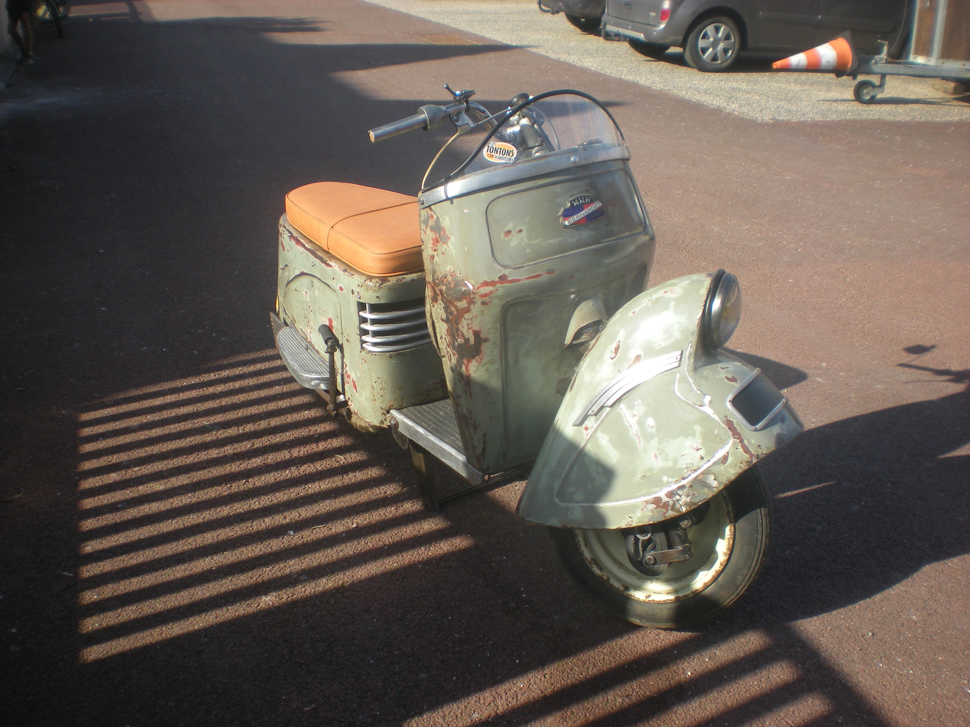

Re: Un BM 250 de plus chez les TONTONS !
il y a encore pas mal de boulot mais le moteur est casi fini ( il me faut récupérer le vilo et le piston + cylindre ) .
Après ; tout dépendra du temps pour le nettoyage de la carrosserie .
Tu as réassemblé tes deux demi carters (côté BV) pour vérifier le jeu de l'axe de la suspension AR ? (après nettoyage au niveau des bagues en bronze et de l'axe ?)
Pour le vilo et la cylindrée, bonne chance à toi.
Messages : 381

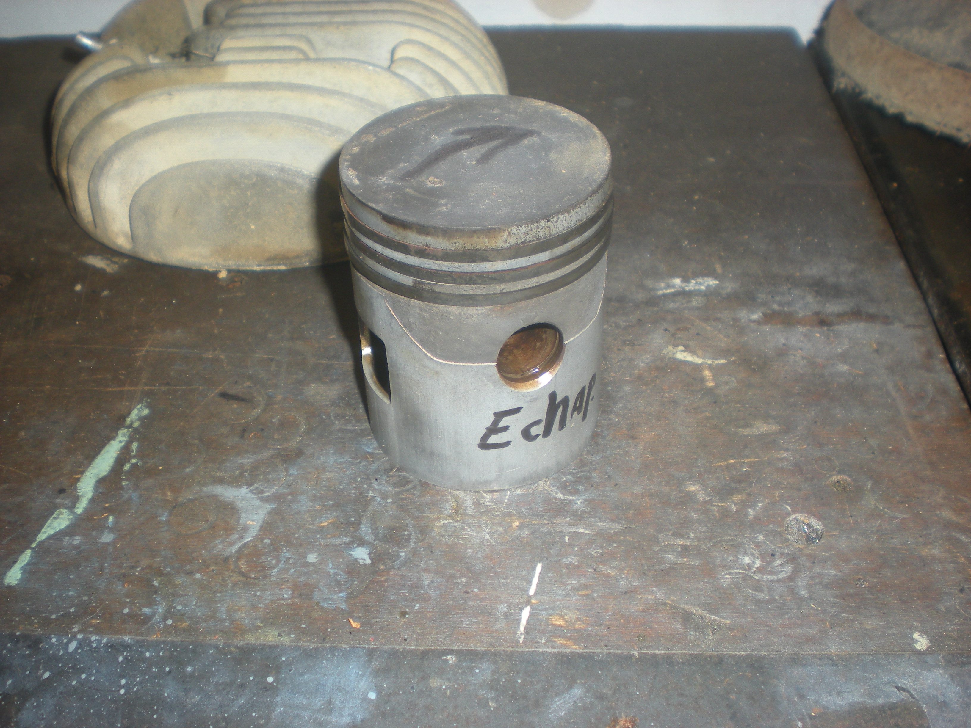

Salut Jean Marc ; oui j'ai scellé la boite de vitesse ( vérifier que les rapports passent correctement ) j essaierai demain le bras . Pour le vilo : j'ai commandé des aiguilles neuves comme me l'a demander la dame qui tient bouclard à Malakoff ; elle les a reçu et regarde ça la semaine prochaine ( j'avais remarqué qu'il y avait un gros écart entre les aiguilles comme s'il en manquait quelques unes ) a confirmer !
Pour le cylindre : mesurer a 67,3 mms déglaçage et changement des segments .
Enfin : voilà les nouvelles du front :mrgreen:

smut a écrit : . Pour le vilo : j'ai commandé des aiguilles neuves comme me l'a demander la dame qui tient bouclard à Malakoff ; elle les a reçu et regarde ça la semaine prochaine
- Ok, mais le maneton et la bielle sont dans quels états ? (Seules les aiguilles seraient responsables du jeu au niveau de la tête de bielle ?)
smut a écrit : Pour le cylindre : mesurer a 67,3 mms déglaçage et changement des segments .
- Là tu ne risque pas le serrage ! Mais pas les bonnes compressions non plus... (Cela peut peut-être, fonctionner comme ça :°_°: ???, à suivre... Et cela ne demande pas non plus un re-démontage complet du moteur !)
Messages : 381
salut Jean Marc ; j'ai commandé les aiguilles ( pour 10 euros , tu me diras ) ; ils font le démontage normalement semaine prochaine et là : ils me diront ce qu'il en est ( état du maneton et tete de bielle bien sur )
je me doute bien qu'il risque d'y avoir le maneton ou la tete de bielle a voir sur rectif et faudra voir avec d'autres aiguilles :;):

smut a écrit :ohhhh ça alors ; il était pas gris :mrgreen:
Un peu trop méthodes américaine pour "POUR UNE SORTIE DE GRANGE" (À mon avis ! Mais ça n'engage que moi !)

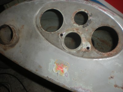

Sam, si sûrement gris d’origine, mais là en ponçant tu es arrivé sur l’apprêté brique....
Messages : 381
Salut Markus ; si si je te coufirme gris ensuite bleu/verdatre et bien sur le rouge brique de l'apprèt .
Tu as vu sur la dernière photo ; j'ai retrouvé le chromotransfert du concessionnaire JUST à Auxerre :love: ( le marquage Auxerre en noir n'a pas survécu en dessous ) :?

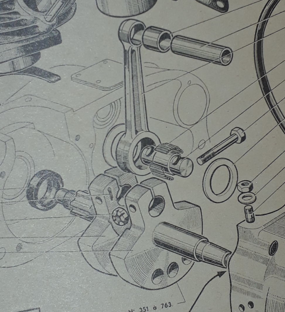

D'après ton N° de série, tu dois avoir ce vilo qui semble assez simple à ouvrir / refermer, puisqu'il n'y a pas de gonfleur.
Les aiguilles : 3 X 15,8 ? (Je n'ai pas la quantité sur la doc)
Il y a généralement un espace important entre les aiguilles à ce niveau.
guepar
Messages : 342
Localisation : Antony
Message par guepar »

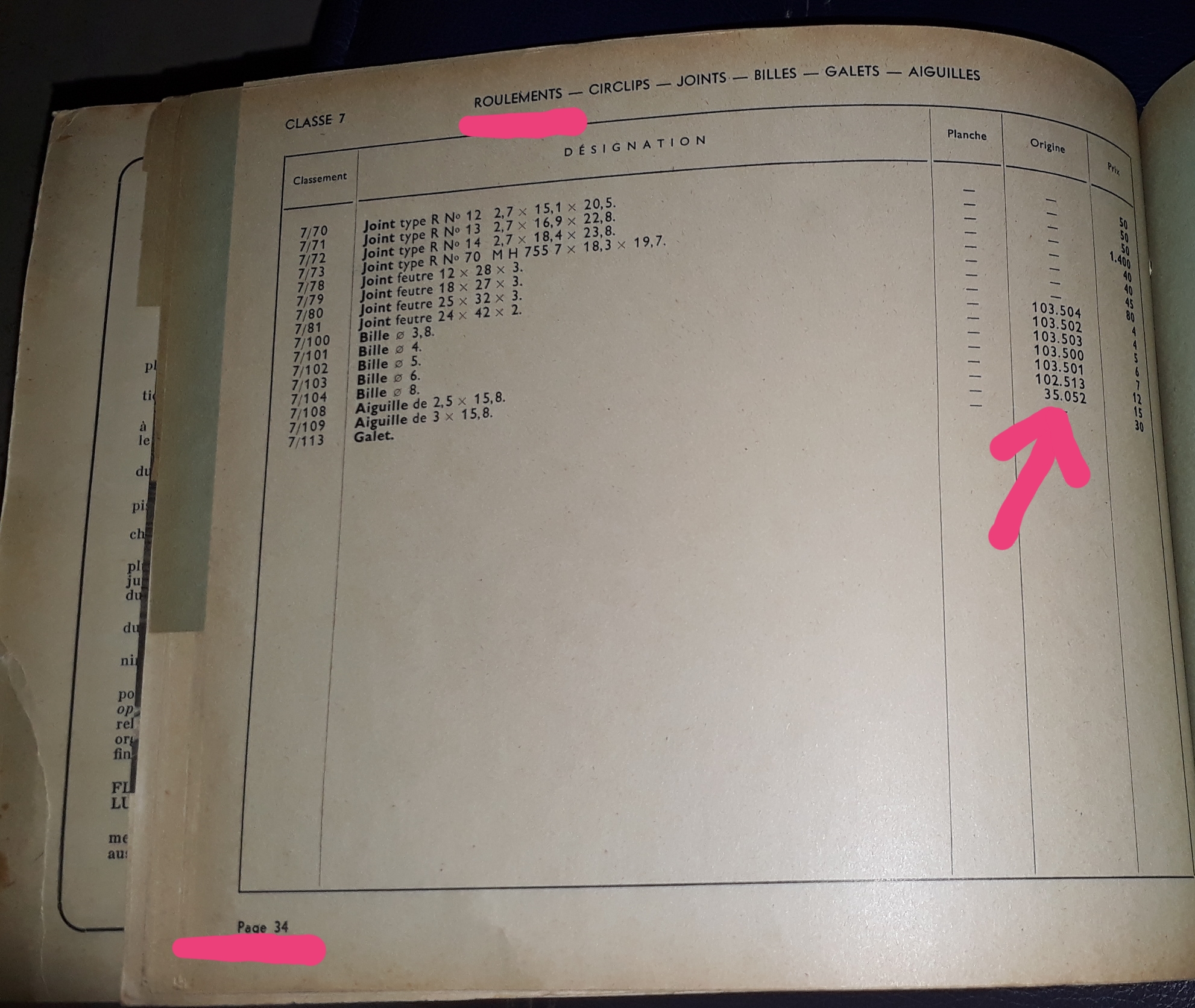

Hélas, non, pas de nombre d'aiguilles indiqué, mais en général les dessins étaient précis, car faits par l'équipe de Jean Chatelain, des éditions Revue Technique Motocycliste et s'ils en ont dessiné 10 et 8, serrées,
c'était pour ne pas dessiner des aiguilles cachées derrière l'axe.
Donc tu devrais en trouver 18.
La réf 35 052 n'est même pas répertoriée dans la nomenclature page 16 :(, ce n'est pas indiqué.
EDIT PLUS BAS : 29 aiguilles
Dernière modification par guepar le 11 janv. 2021, 15:11, modifié 1 fois.
guepar a écrit : La réf 35 052 n'est même pas répertoriée dans la nomenclature page 16 :(, ce n'est pas indiqué.
Ici :;): :
Messages : 381
Si si ref 35052 : nombre de pièces : 29
Aiguilles de 3 ×15,8
On la trouve au nomenclature des pièces détachées - ensemble moteur :ouai!:

pujol a écrit :D'après ton N° de série, tu dois avoir ce vilo qui semble assez simple à ouvrir / refermer, puisqu'il n'y a pas de gonfleur.
Messages : 381

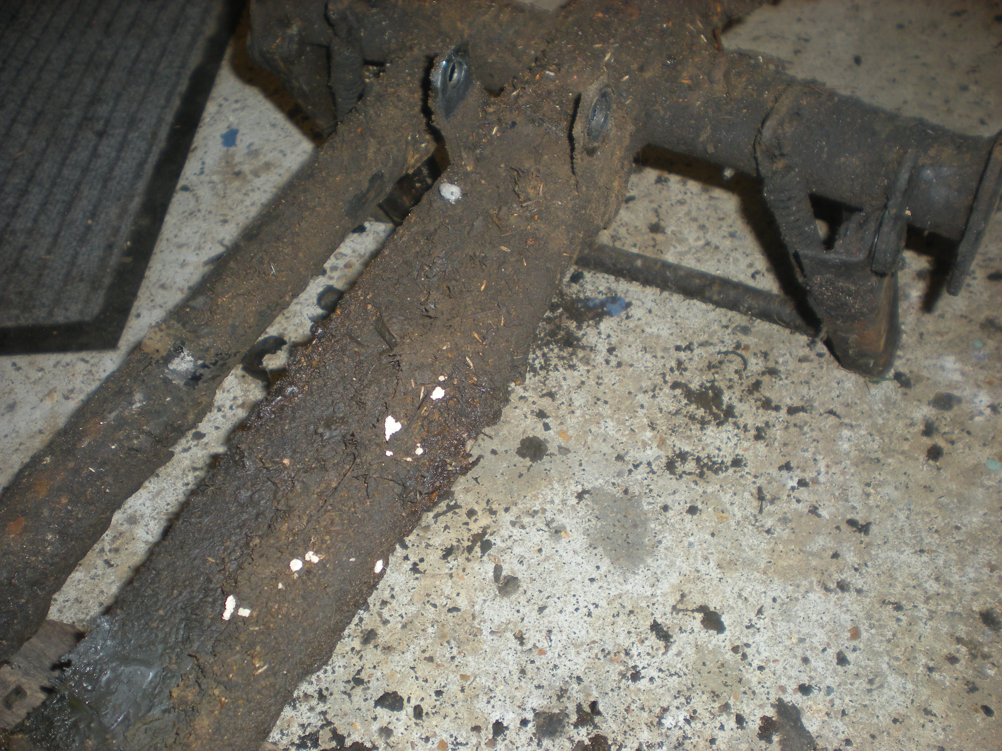

Là c'est le gouffre de Padirac

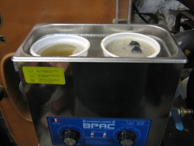

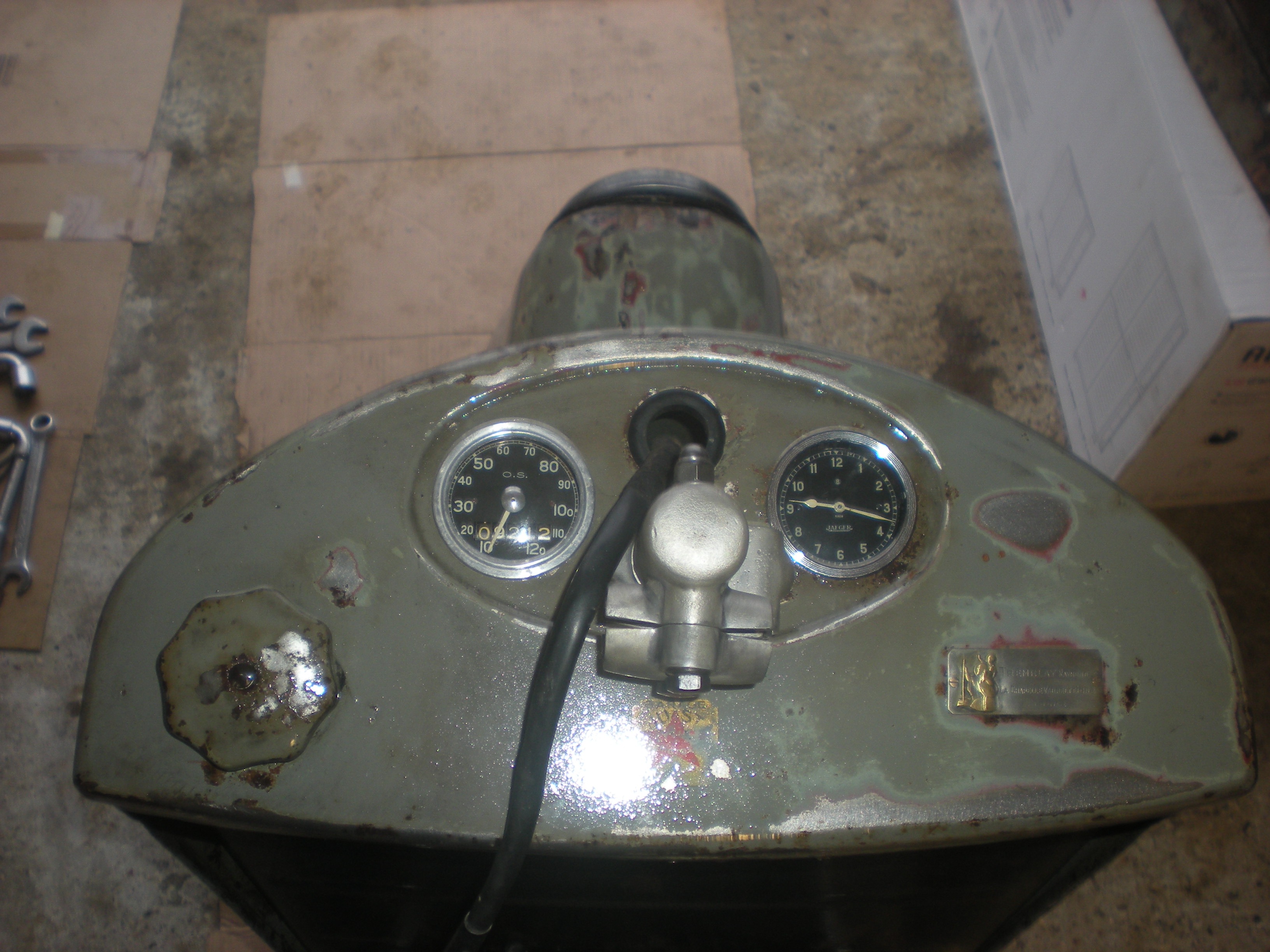

salut a tous ; après 1 bon mois de nettoyage : je commence a y voir le bout ( au niveau carrosserie )
Rustolage et nettoyage OK
PS : merci Markus pour les caoutchoucs :;):
stephane-st
Messages : 156
Localisation : Saint Malo
Message par stephane-st »
Super ! ça avance bien, la carrosserie est bien conservée. :ouai!:

Tu repasses quelque chose par dessus ce vernis brillant après ?

Messages : 381

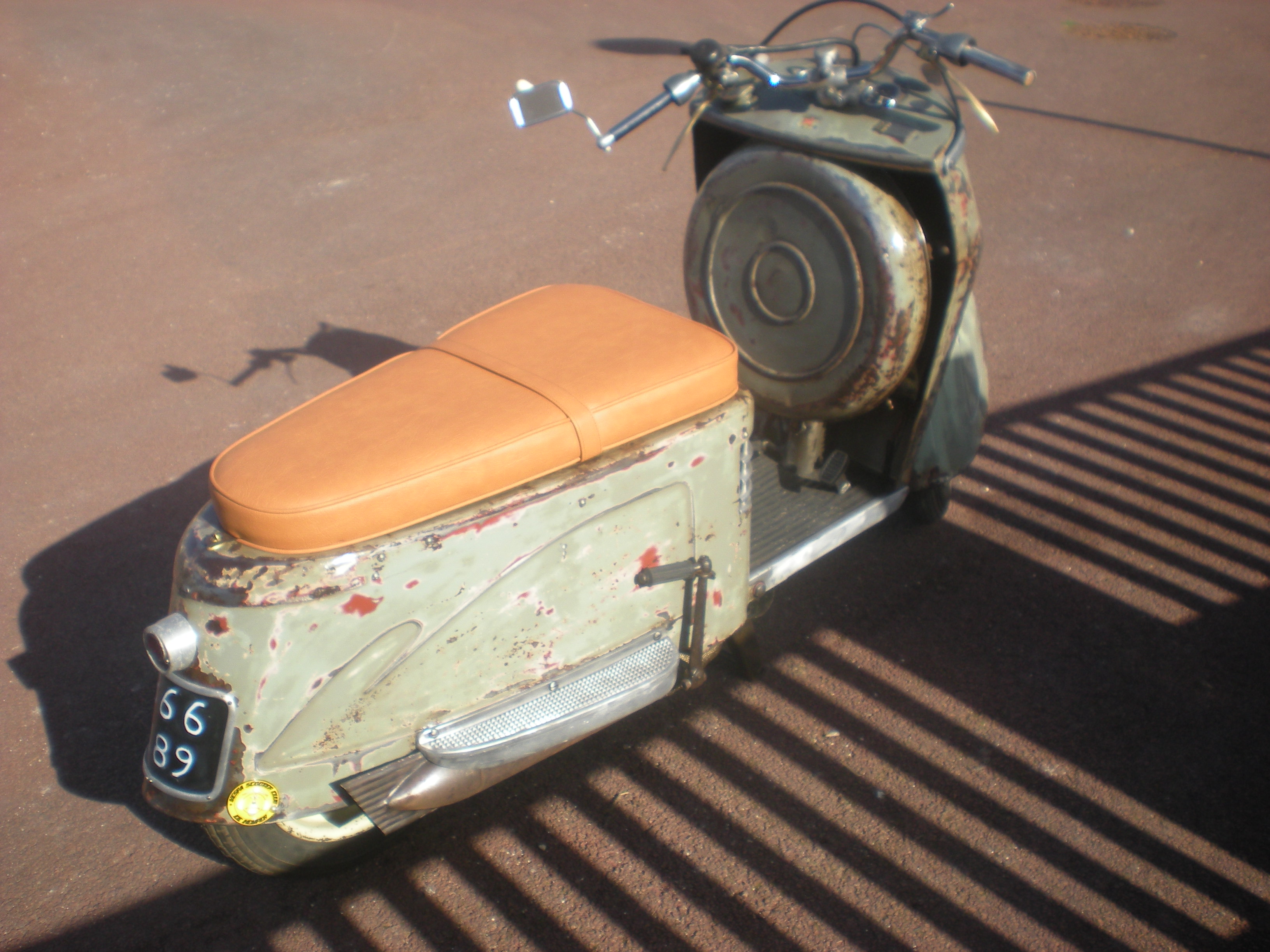

montage a blanc de la carrosserie et du pot ( en attendant de récupérer le haut moteur )
Messages : 10261
Il va être vraiment cool !
Par contre... les seuls détails à mes yeux qui me piquent, c'est les deux badges à l'arrière, ton immat peinte au tipex, et ton contour de parebrise en caouchouc noir trop épais.
Le reste par contre est top. Bravo Smutt
Messages : 381
les deux badges cachent les trous fait par l ancien proprio ( dont celui de gauche énorme :°_°: ); les chiffres au marqueur blanc de tableau noir qui s'enlève à l'eau ( juste pour la photo dossier FFVE :;): ) et le jonc du pare brise n'est pas très épais : j'essayerai avec du translucide ( j'en ai pas trouvé a la bonne longueur pour le moment .

salut ; encore le piston a recupérer et le cylindre a réaléser et j'en verrai le bout .
smut a écrit :salut ; encore le piston a recupérer et le cylindre a réaléser et j'en verrai le bout .
SAM, je te le souhaite ! :ouai!:
Sois le plus attentif possible à la mécanique dès lors des premiers tours de roue.
