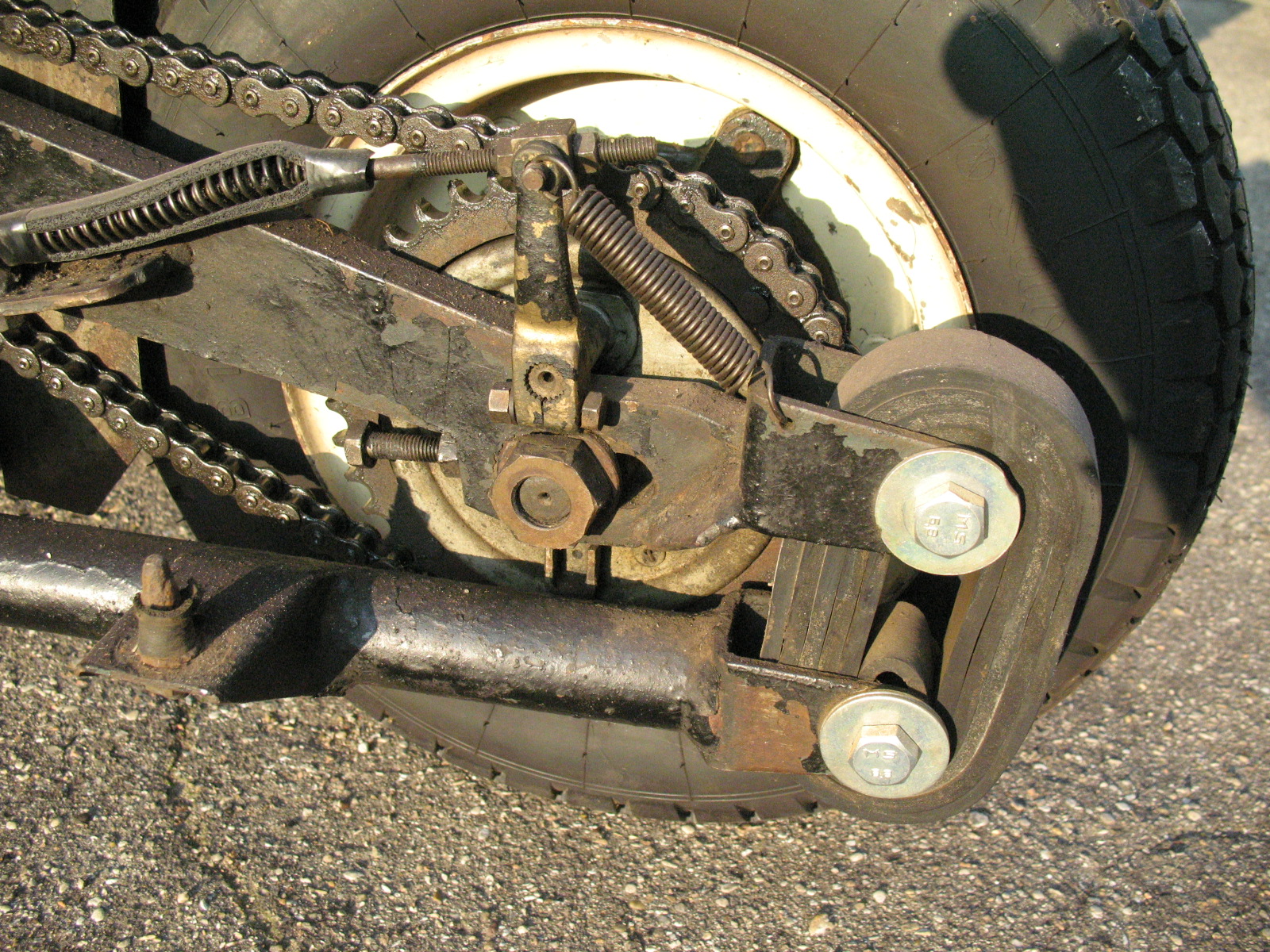

Pour le cylindre caoutchouc du bras de suspension ar, pour un des miens, j'avais trouvé plus ou moins l'équivalent (que j'avais retaillé dans la bonne largeur), sur un site qui faisait des silent-blocs.
Tu peux aussi trouver un ou plusieurs caoutchouc d'isolation, que tu colle en "Sandwich”, et que tu découpe ensuite.
Bref, rien d'insurmontable de ce côté là. Bonne restauration !

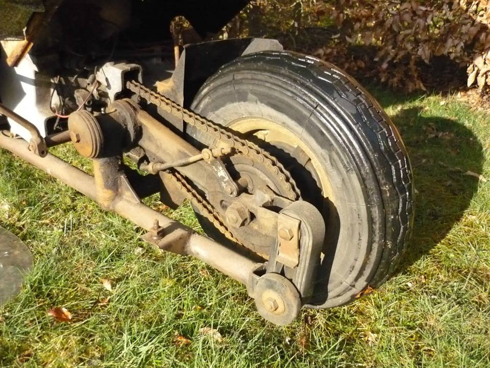

Je viens de voir ton message, il me reste une grosse rondelle que je peux t’envoyer ( ça on peut faire encore...) Pour le reste, mon Y52 est dans la liste des restaurations à faire donc pas de photos de solutions. J’avais trouvé un moyen pour refaire les caoutchoucs de pédales mais je n’en ai plus et la bonne âme qui les faisait s’est arrêtée

Merci messieurs, TONTONSCOOT as tu des photos de ta machine au niveau des silent bloc même des photos d'origine ça sera toujours mieux pour voir les models qui pourraient correspondre ?

Je ne l'ai plus, je l'ai vendu.
Mes autres bernies ont encore le silent bloc d'origine.

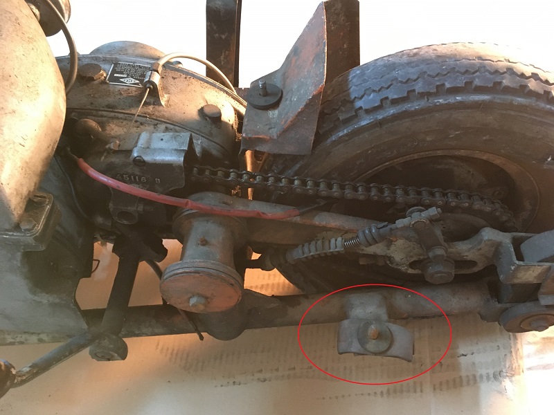

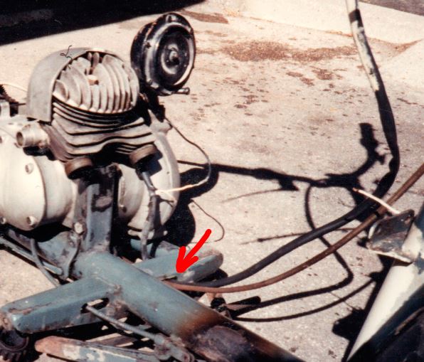

Voir Catalogue des pièces détachées, planches XXX et XXXI, p78-79
http://www.bernardet.com/association/as ... ation.html
Mais tous les scooters Y.52 ne l'avaient pas !! :=D; (sur mon Y.52 en 2011)
et Tonton non plus !

Le faisceau électrique passe par le trou de gauche dans le renfort du châssis, avec le câble de compteur.

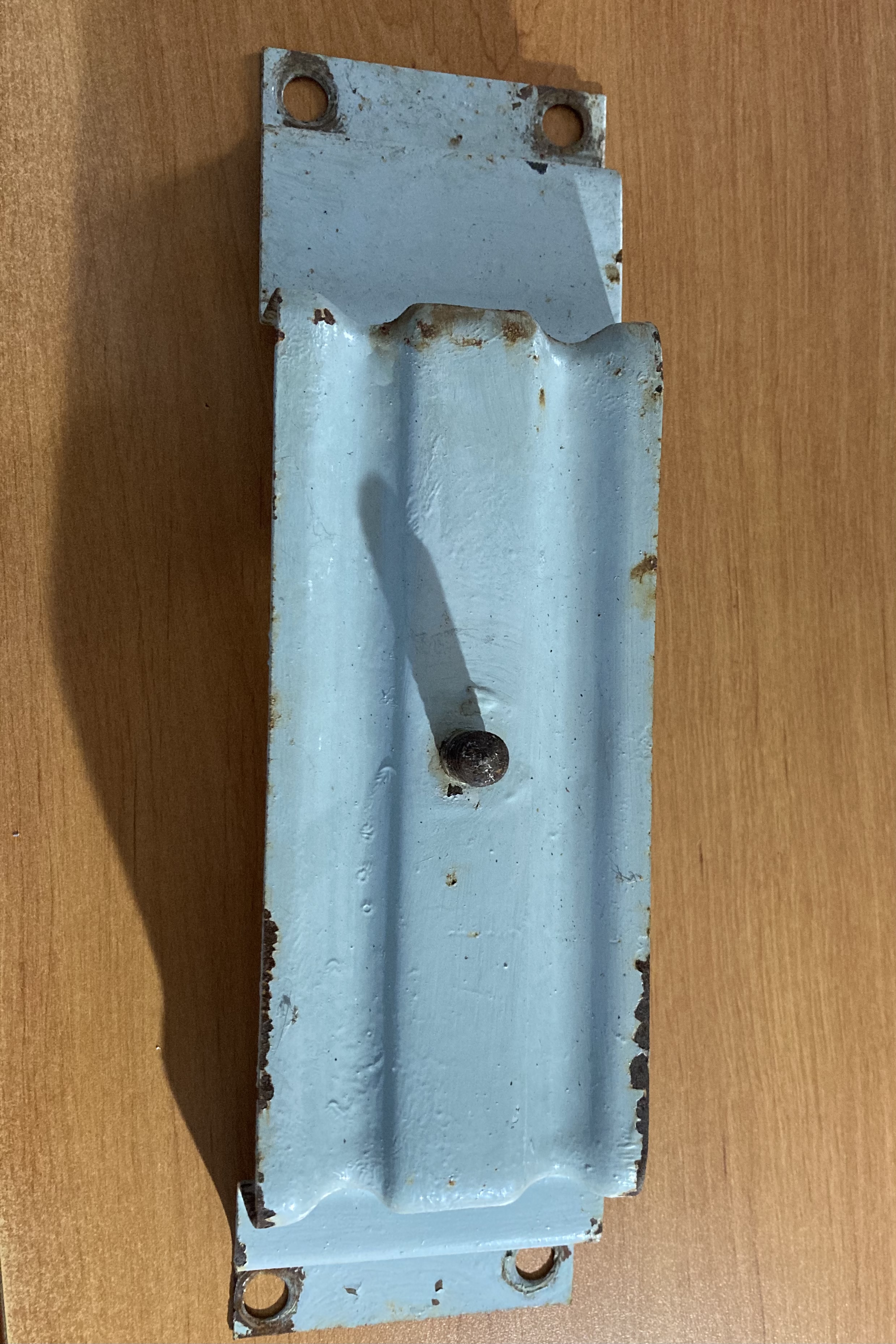

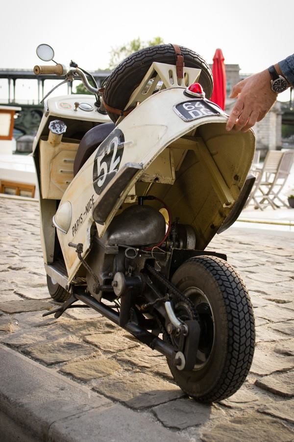

Une question au passage, j'ai lu les post concernant le cache roue de secours sur le réservoir.
Pour le moment j'ai cru comprendre qu'il n'y avait pas de re-fabrication. Quelqu'un a des plans avec des cotes a me proposer. Je ne dispose pas de cette pièce, mais j'ai déjà travaillé la fibre de verre.
Le top, si une personne a une pièce d'origine a me prêter, je peux fabriquer un moule en plâtre ou ciment pour ensuite essayer de mouler une pièce.
Je ne sais pas si l'idée est bonne, car c'est une pièce qui doit prendre pas mal de "choque" avec les genoux, donc il faut une pièce solide. Je ne maîtrise pas assez la chaudronnerie pour travailler l'alu ou l'acier sur ce genre de profil et pas évident car pièce arrondie très galber.
N'ayant pas de roue anglaise ou autres matériel de chaudronnier, j'ai déjà réussi avec succès l'idée du moule ciment pour refaire une cuvette de plancher de Vespa 400.
Que pensez-vous de l'idée pour le cache roue de secours ?

Re: Bernardet Y52 en restauration
Daniel Cornu avait fabriqué une présérie approximative.
Suite à des précisions au salon de Reims sur le stand Bernardet, il a maintenant tous les éléments.
Attention, ne pas refabriquer aux côtes d'époque... Les pneus actuels à dimensions identiques à l'origine ne rentrent pas dans les caches roues !
Matière d'origine : acier ou alu.
Cette pièce doit être suffisamment solide car elle porte à elle seule la roue de secours.

J'ai envoyé le plan "modifié" à Daniel Cornu début 2019, il a de quoi refaire et en a déjà refait. Ils sont à +/-100€ pièce,
le diamètre tient compte des pneus actuels.
guepar a écrit :J'ai envoyé le plan "modifié" à Daniel Cornu début 2019, il a de quoi refaire et en a déjà refait. Ils sont à +/-100€ pièce,
Il y a une erreur dans le document ci-dessus. La dimension d'origine sur les Y, D et probablement E, n'est pas 3.50 X 8, mais 400 X 8.
En 3.50 X 8, ça passe peut-être dans le cache roue d'origine pour la roue de secours ? Mais c'est pas Top... Cependant, c'est une solution. Mais quitte à refabriquer, il est préférable de faire en sorte que les pneus actuels rentrent dans le cache roue. Et comme Guépar et moi, le précisent plus haut, Daniel Cornu a tous les éléments pour réaliser les pieces adaptées aux dimensions des pneus actuels.

Pour répondre à Florian, en 87 j’avais été confronté à ce problème de pièce introuvable, le cache roue de secours du BM.
Rien ne nous arrêtait, et grâce à un gabarit fourni par un heureux possesseur ardennais, j’ai fait un moule en plâtre puis un moule en résine gelcoaté. Il restait à insérer des pattes métalliques tiercées pour la fixation, noyées dans la fibre. Le cache sortait prêt à peindre. Aujourd’hui il est toujours en parfait état et j’avais dû fournir une dizaine de caches à des demandeurs. Certes, ce n’est pas de l’origine, mais c’était ma solution. Aujourd’hui, si un tôlier formeur peut réaliser cette pièce c’est mieux, et plus rapide. Il y a toujours des solutions!

Génial, merci Markus. Super réalisation, effectivement ça me confirme que c'est faisable.
Je n'avais pas trouvé l'info que la solution de refabrication avait été trouvé et mis en série.
Maintenant à moi de choisir, soit la solution de la facilité avec une pièce en acier conforme à acheter, ou la complexité de passer du temps a en refaire une moi même................
Alors j'ai réfléchi je vais contacté Mr Cornu :=): , l'investissement de 100€ sera vite amorti car le temps (développement et réalisation) et l'achat de la matière première ne vont pas être rentable pour un résultat non garanti si je me lance dans une refabrication.
Il doit y avoir une platine qui se fixe sur le réservoir pour y accrocher la roue ?
C'était mieux avant !!!!
Florian91 a écrit : Il doit y avoir une platine qui se fixe sur le réservoir pour y accrocher la roue ?
Effectivement il y a une platine

Cette platine est-elle aussi refabriqué par Mr Cornu ?
Si elle n'est pas refaite, quelqu'un a un plan coté pour que je puisse la refaire ?
Messages : 10191
Nan, Cornu ne fait pas cela. Cette patine dont je n'ai pas les cotes, tu pourras la faire sans soucis en tôle plane pliée
Super, bon j'ai une idée de la pièce à refaire, personne a deux trois cotes à me donner à la grosse ?
Que je puisse en refaire une conforme.

Messages : 821
Voilà quelques côtes pour réaliser le support. 62mm de haut

Merci beaucoup Markus, c'est exactement ce qu'il me fallait :=D;
