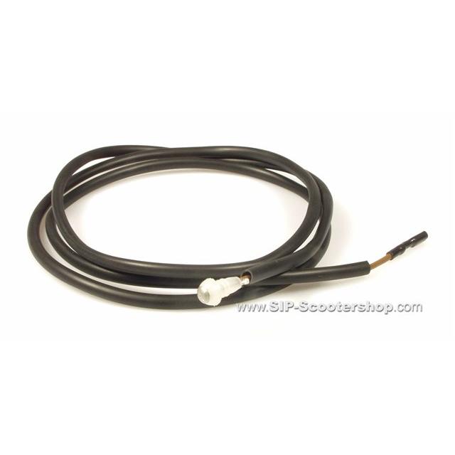

Le problème est réapparu :='(: :diable:
Je pense que cela vient du câble qui vient du clignotant de l'aille arrière et va jusqu'à la pointe avant de l'aile... En le triturant, le clignotant ar s'est remis a fonctionné et finalement en le triturant a nouveau, plus rien :='(:
Auriez-vous un tutoriel pour le remplacer?
