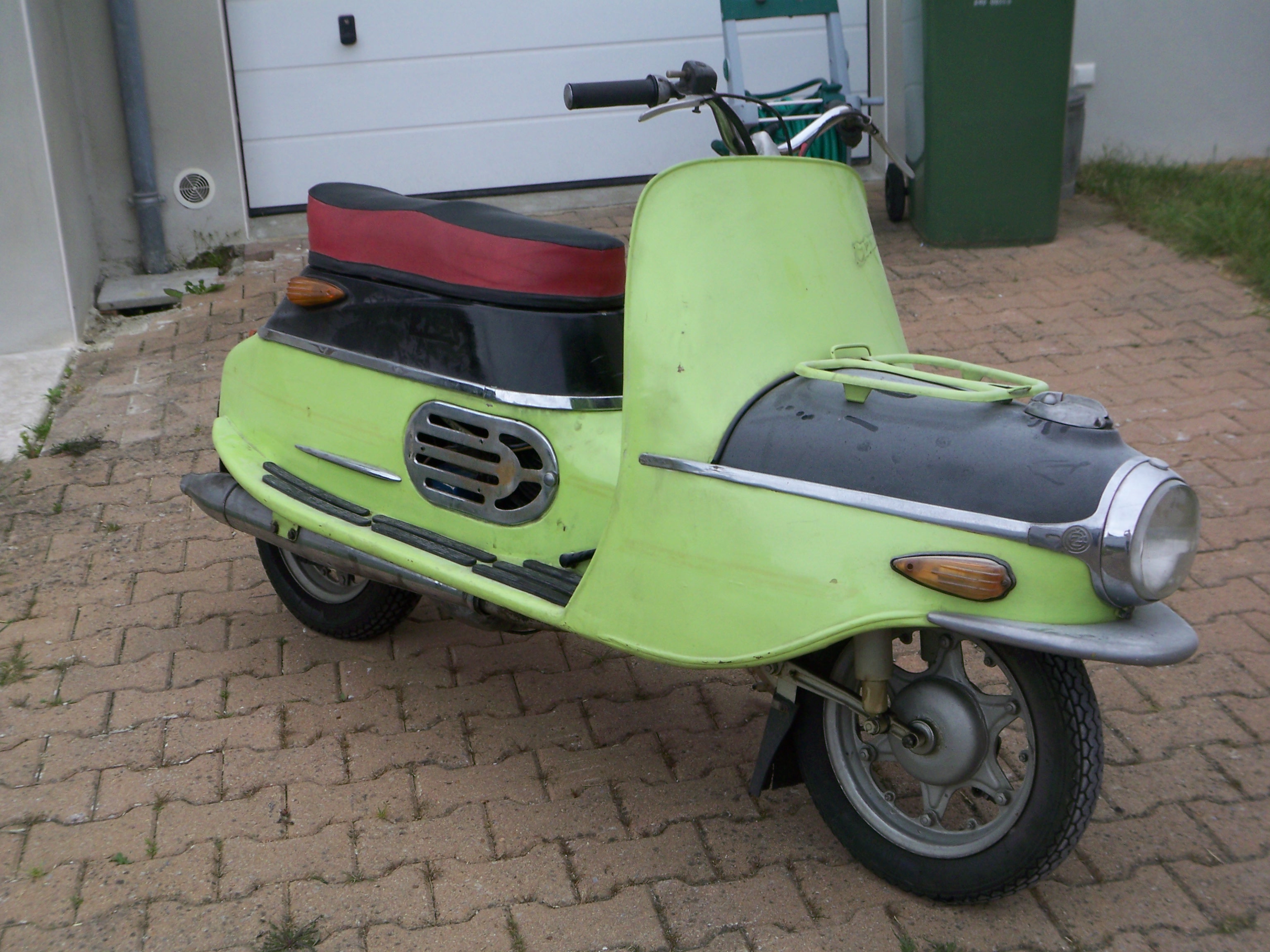

la bete avant sa resto , bon jus ,tournait tres bien , mais couleur ...bof !!!
le kit que j ai recuperé ,montage a blanc pour voir

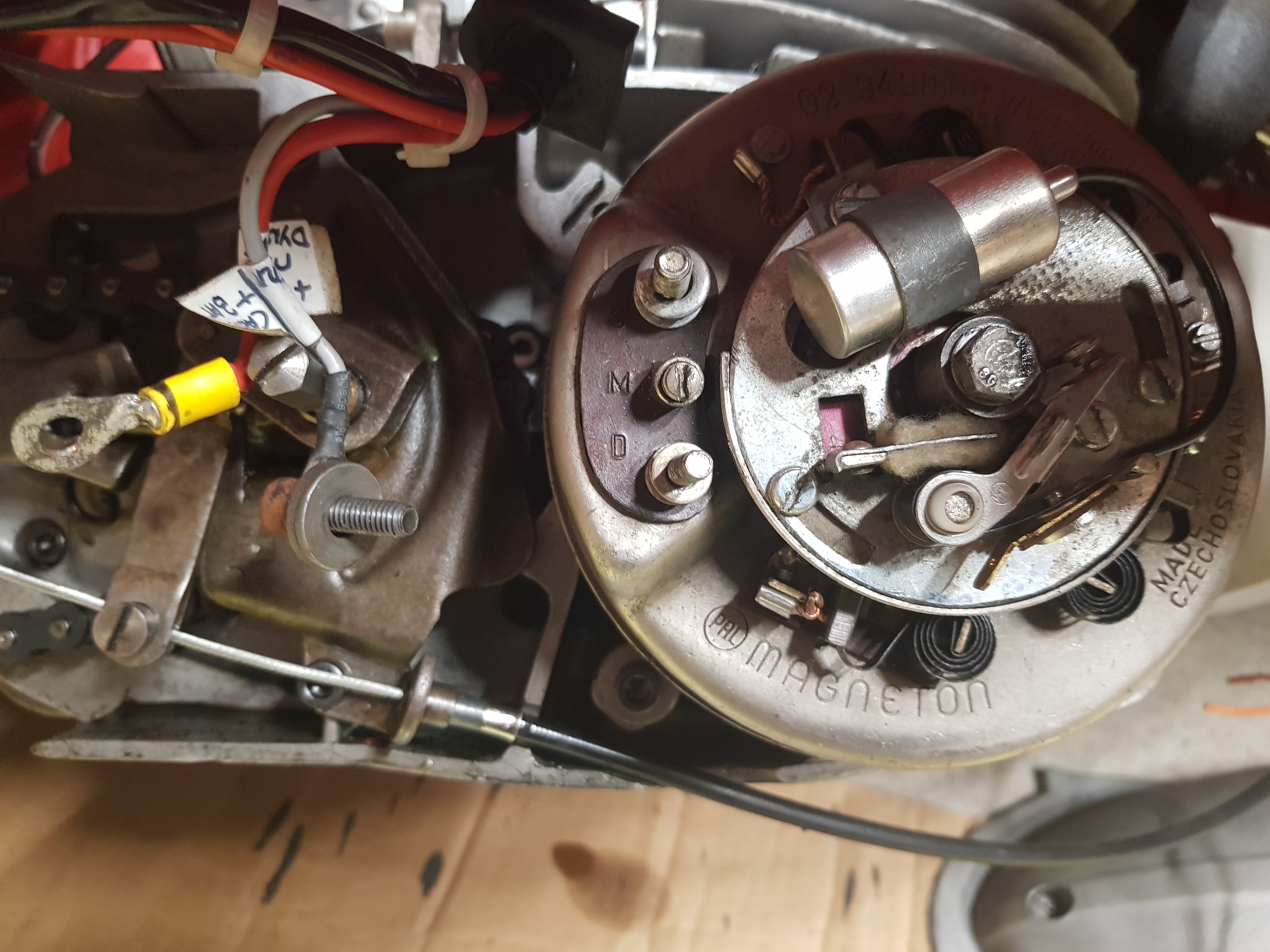

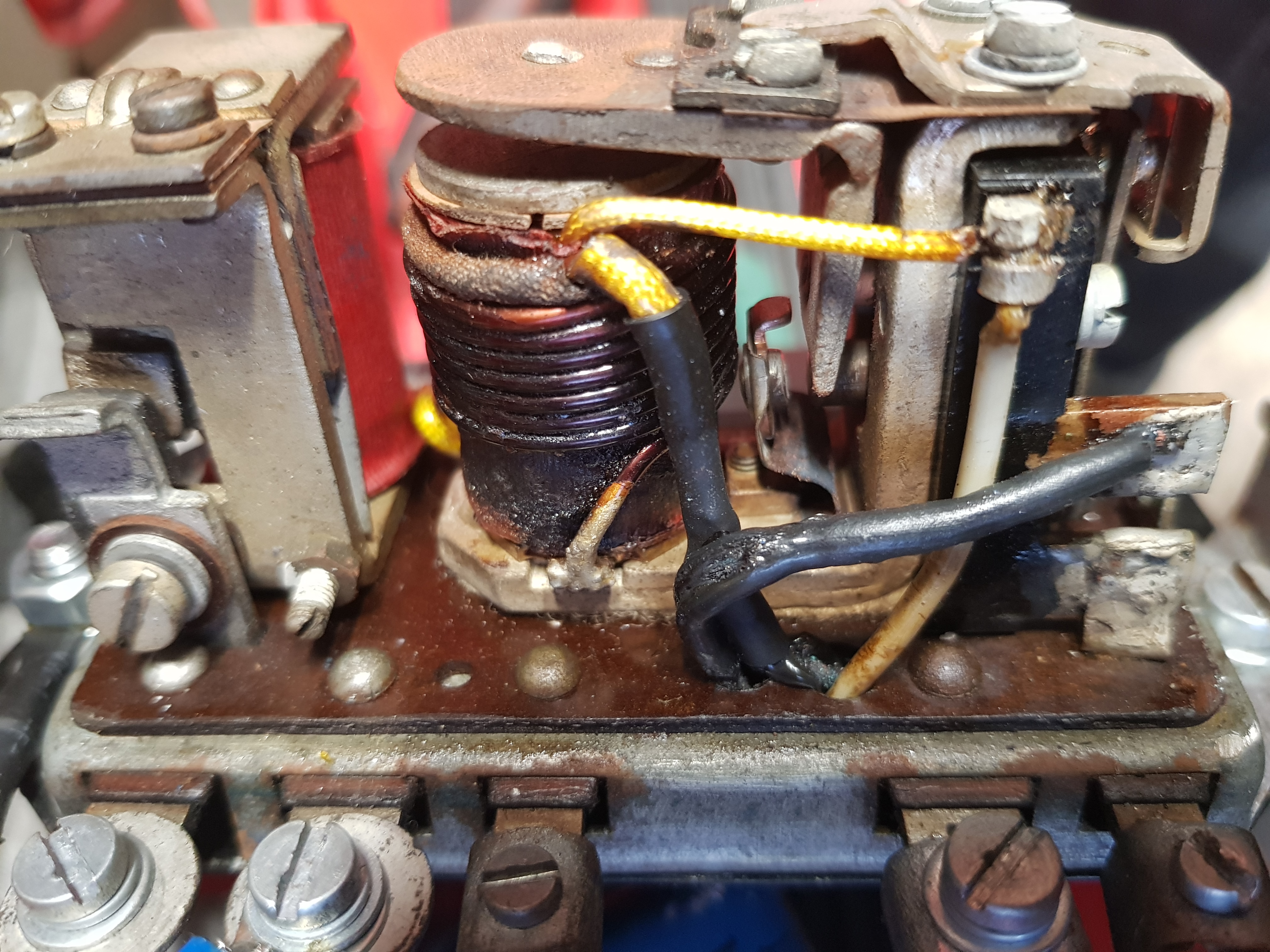

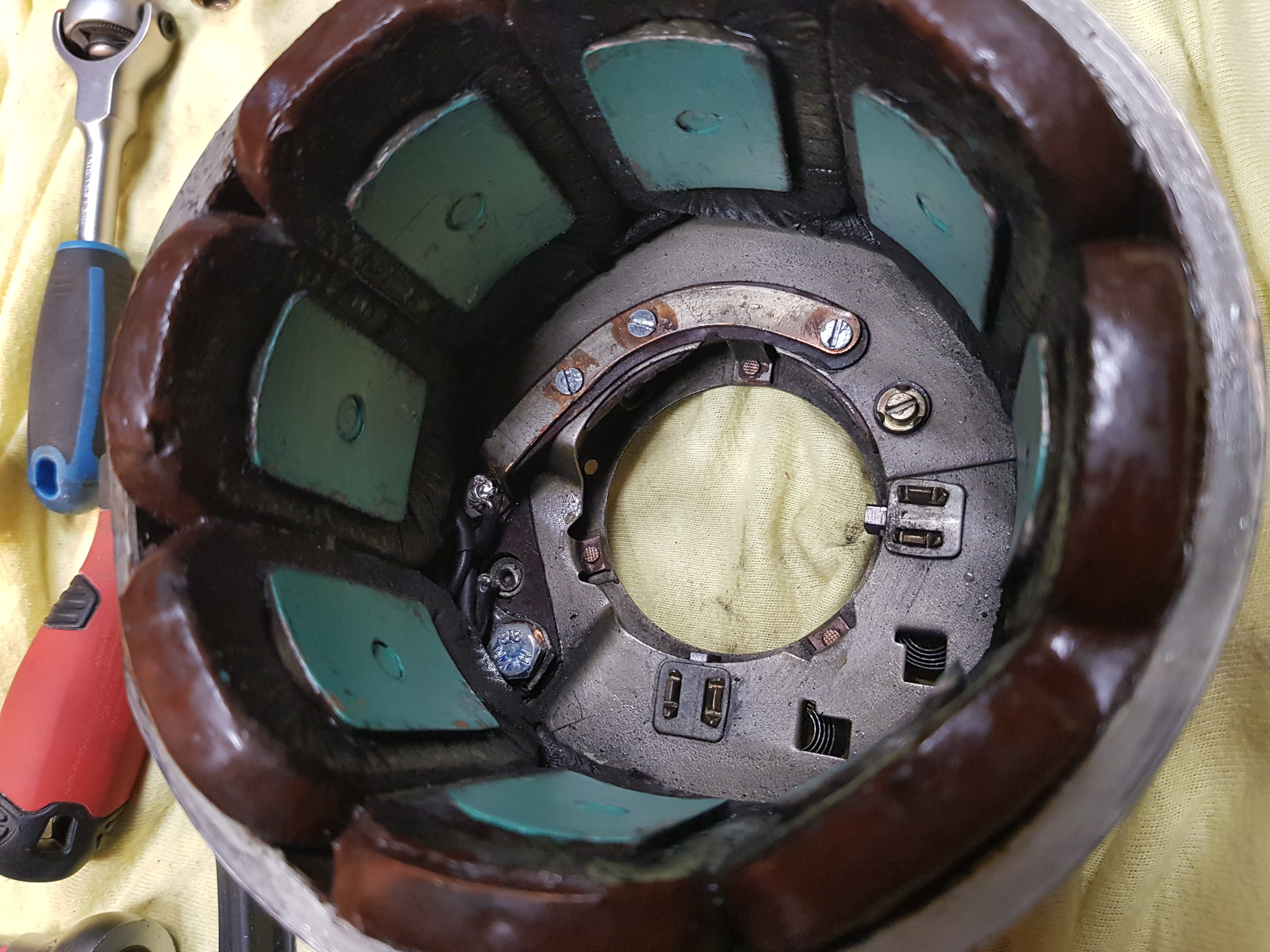

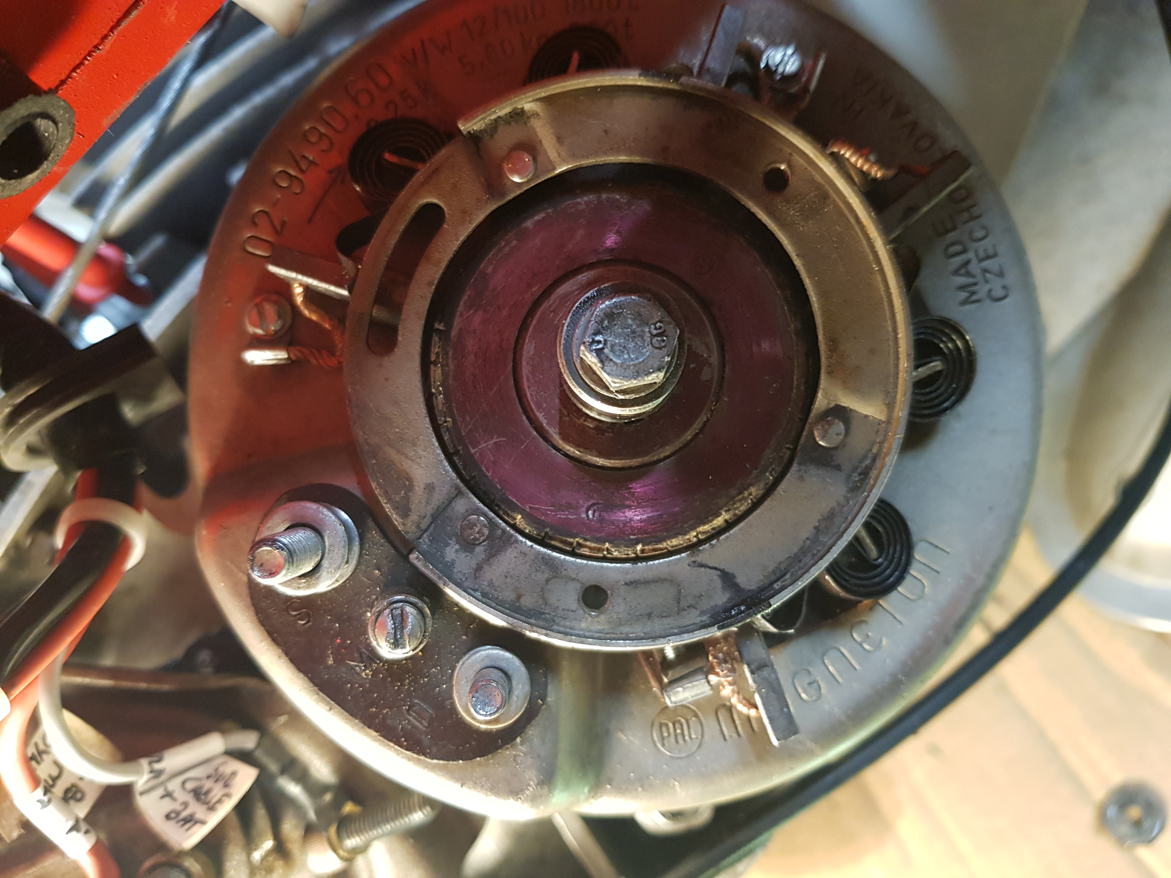

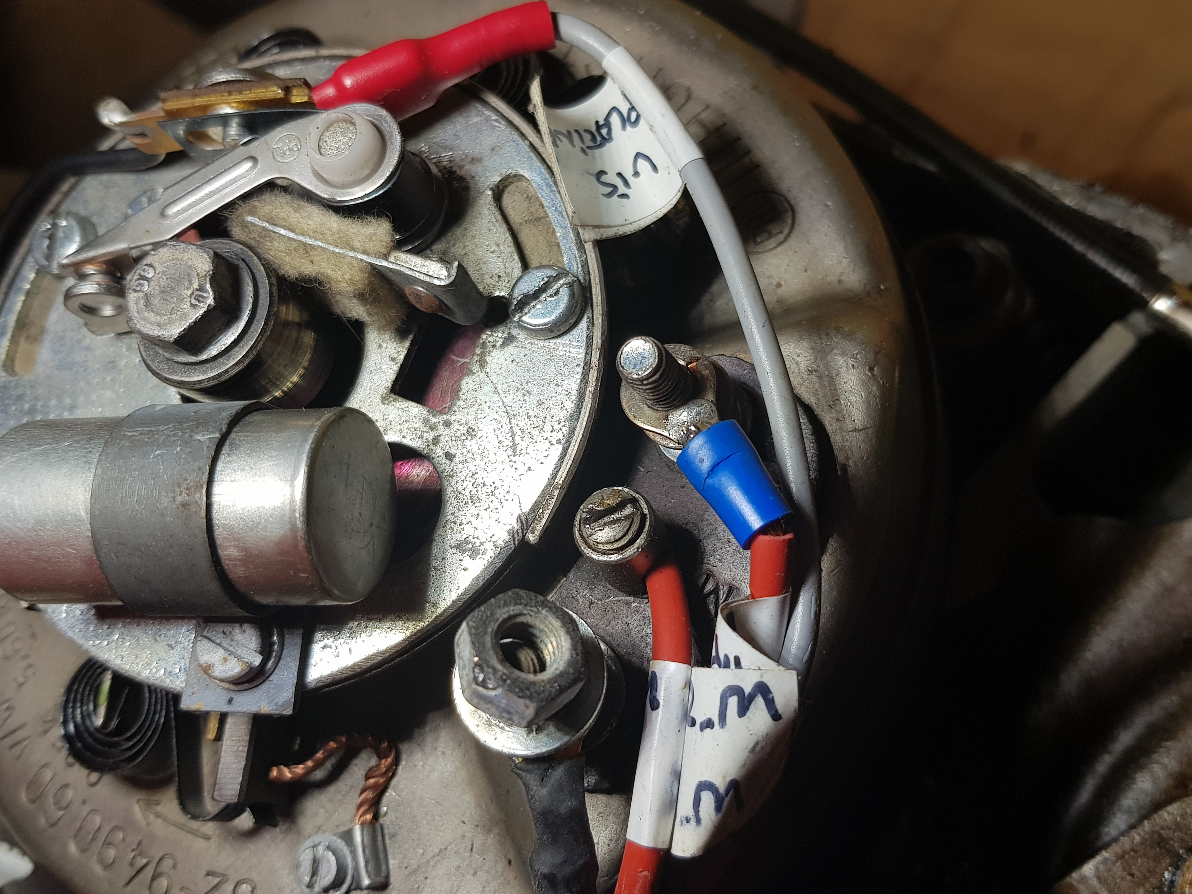

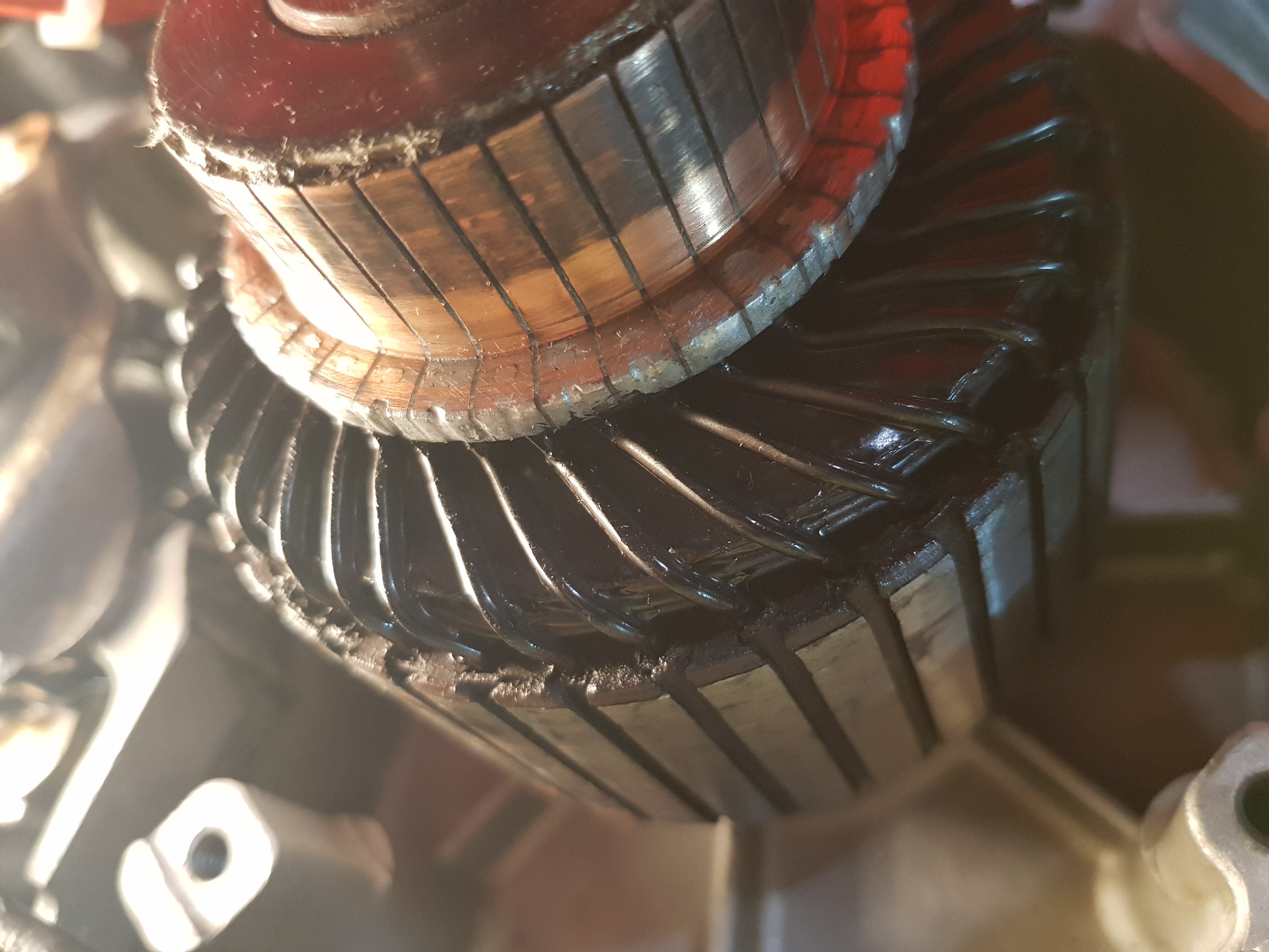

Pour emboiter le pas de Marc , des nouvelles toutes fraiches ( du jour meme !!! ) en provenance de chez jp ... :;):
les pieces sont revenues (enfin !!) de republique tcheque dans la semaine (pas rapide le tcheque !!) jp a fait le controle qualité d entrée et il valide le boulot effectué
refection complete des bobinages ,reconditionnement du relais et vis platinés ....neuf quoi !! + le nouveau jeu de segments
aujourd'hui notre jp c 'est un poil "occupé " sur le moulin et hop , c est bouclé !!! et c est beau :;):
merci mon jp de ce coup de main
c est beau !!! :love:

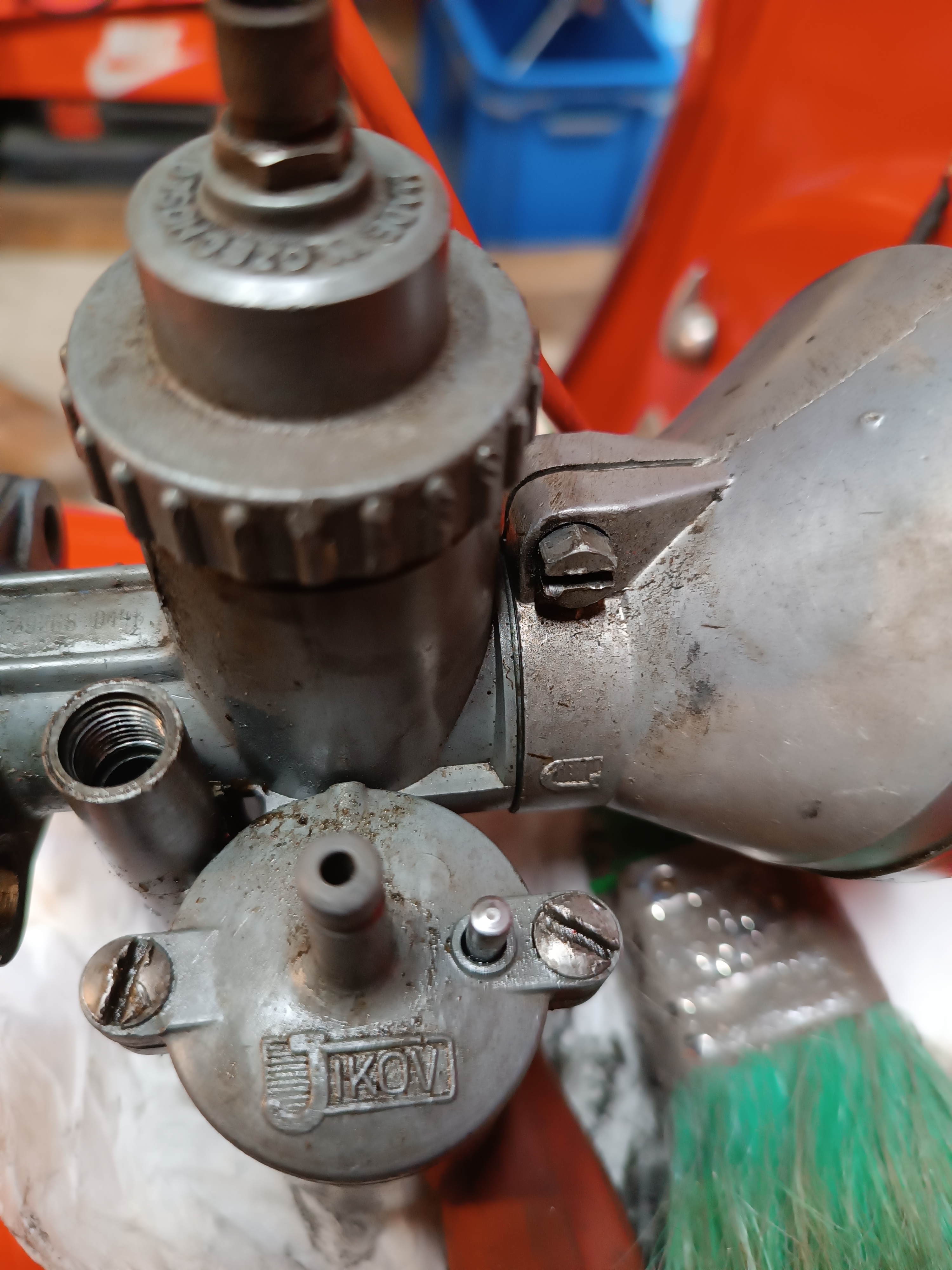

Et pour le carbu, Jikov ou nouveau montage de JP?
Messages : 968
Re: cezeta 502 de 1963
ben on va tester avec le jikov mais jp me donne les plans de la pipe d admin pour montage carbu moderne ...

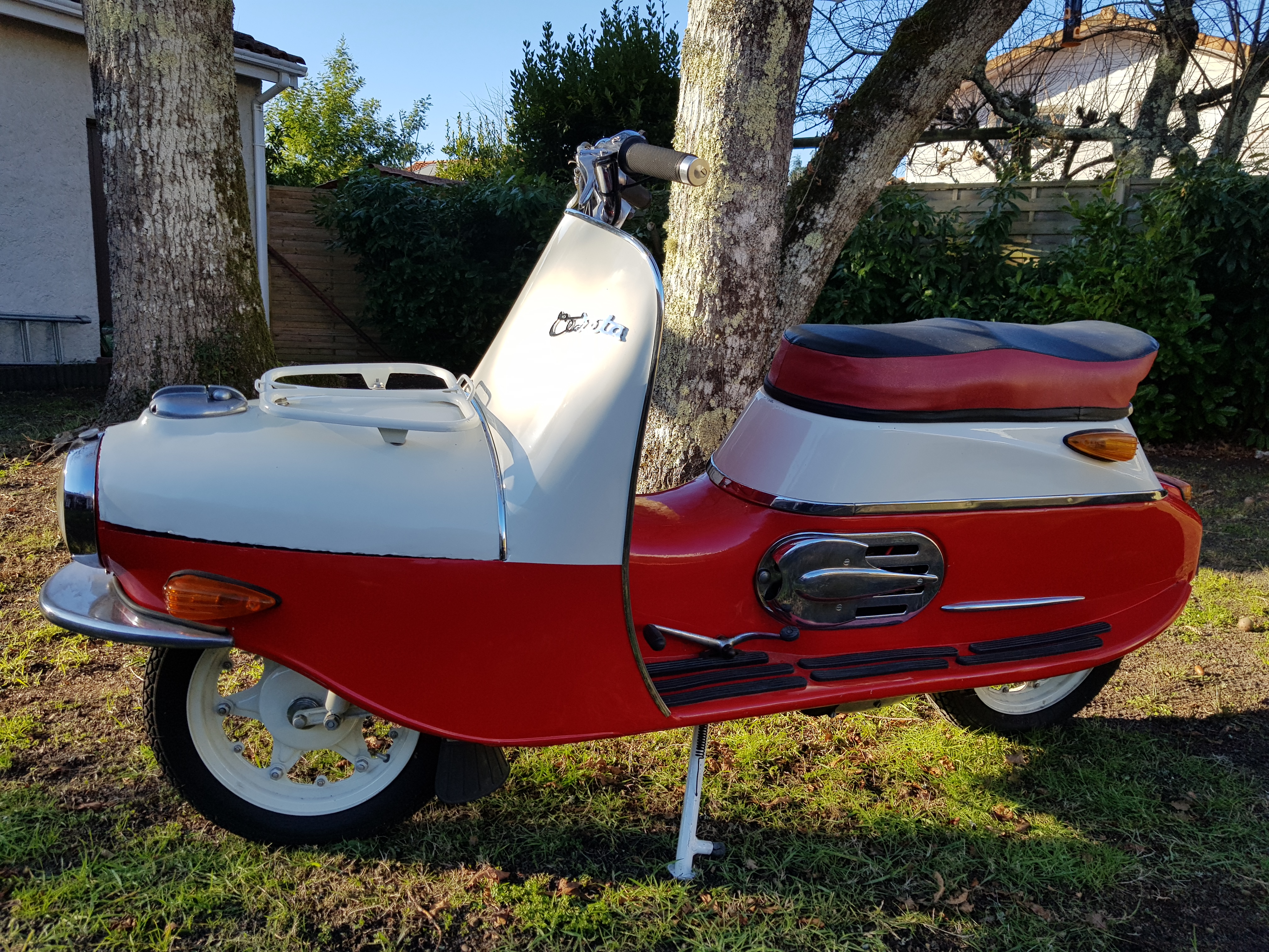

trouvvé sur le net , une etrange modif "custom"de l echappement et des accessoires intéressants pour proteger la coque au niveau des pedales freins et selecteur :ouai!:

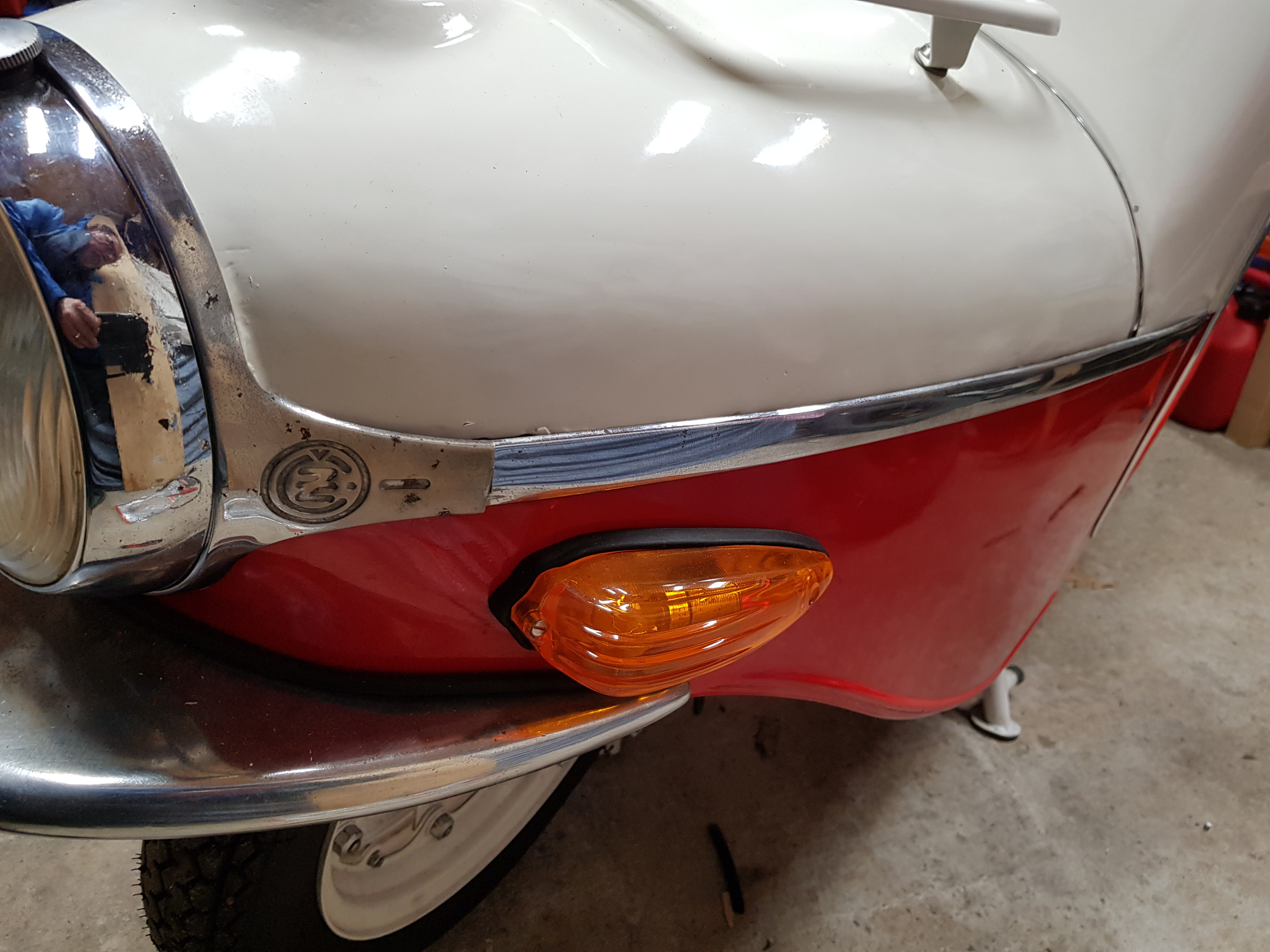

un petit peu de temps :=): (pas vous ???) , la sortie de convalescence et la cgc du li3 une nouvelle fois refusée par L'ANTS (un copain a tenté la meme demande mais a son nom :énervé: :diable: .....pas passée ...je desespere !!
donc on change de cheval et on se recentre sur le cezeta , remise en place du moteur dans le cadre , remontage de quelques peripheriques (clignos,pare chocs, bagettes et poignées selle etc .... ) ,peinture des petites pieces et c est (re ) parti..
***je recherche pour une connaissance un pignon de chaine primaire pour cezeta 502 de 1962********* merci
quelques photos :;):

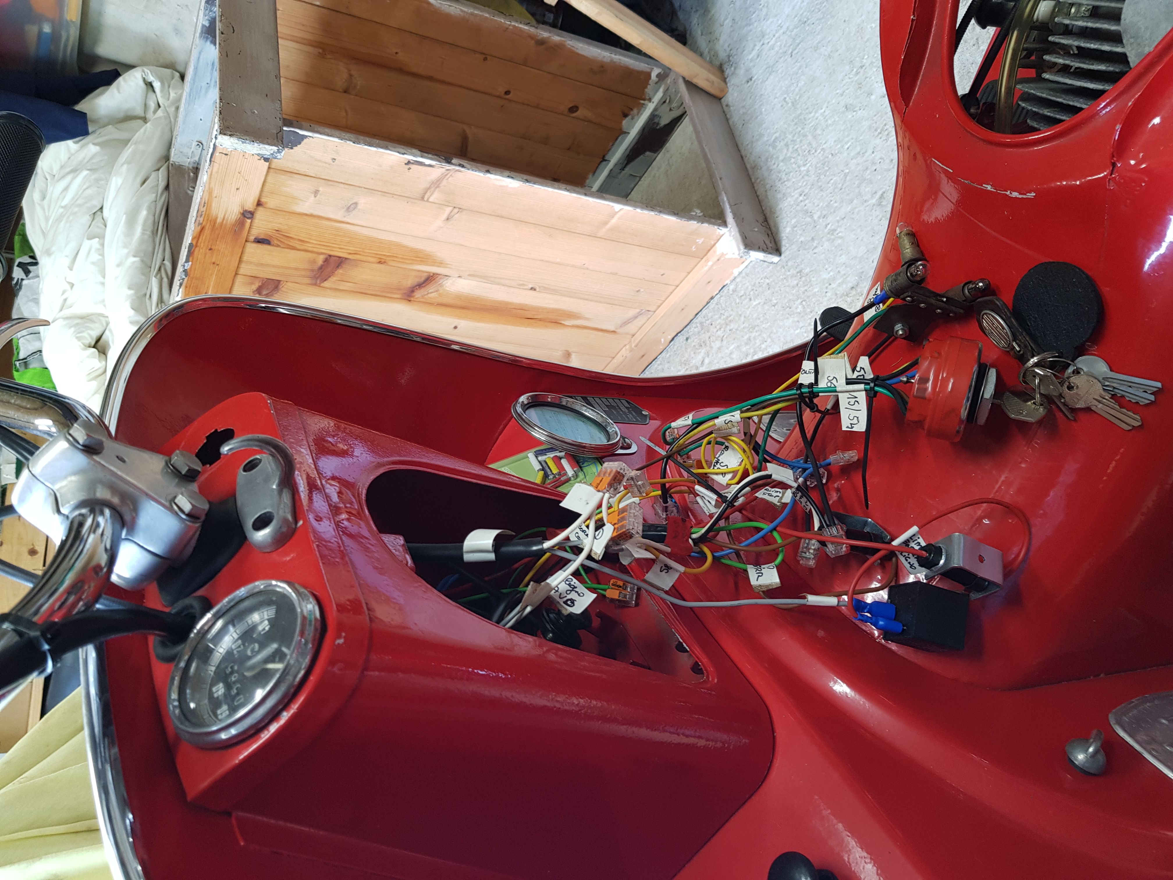

fait pas beau aujourd hui !!!

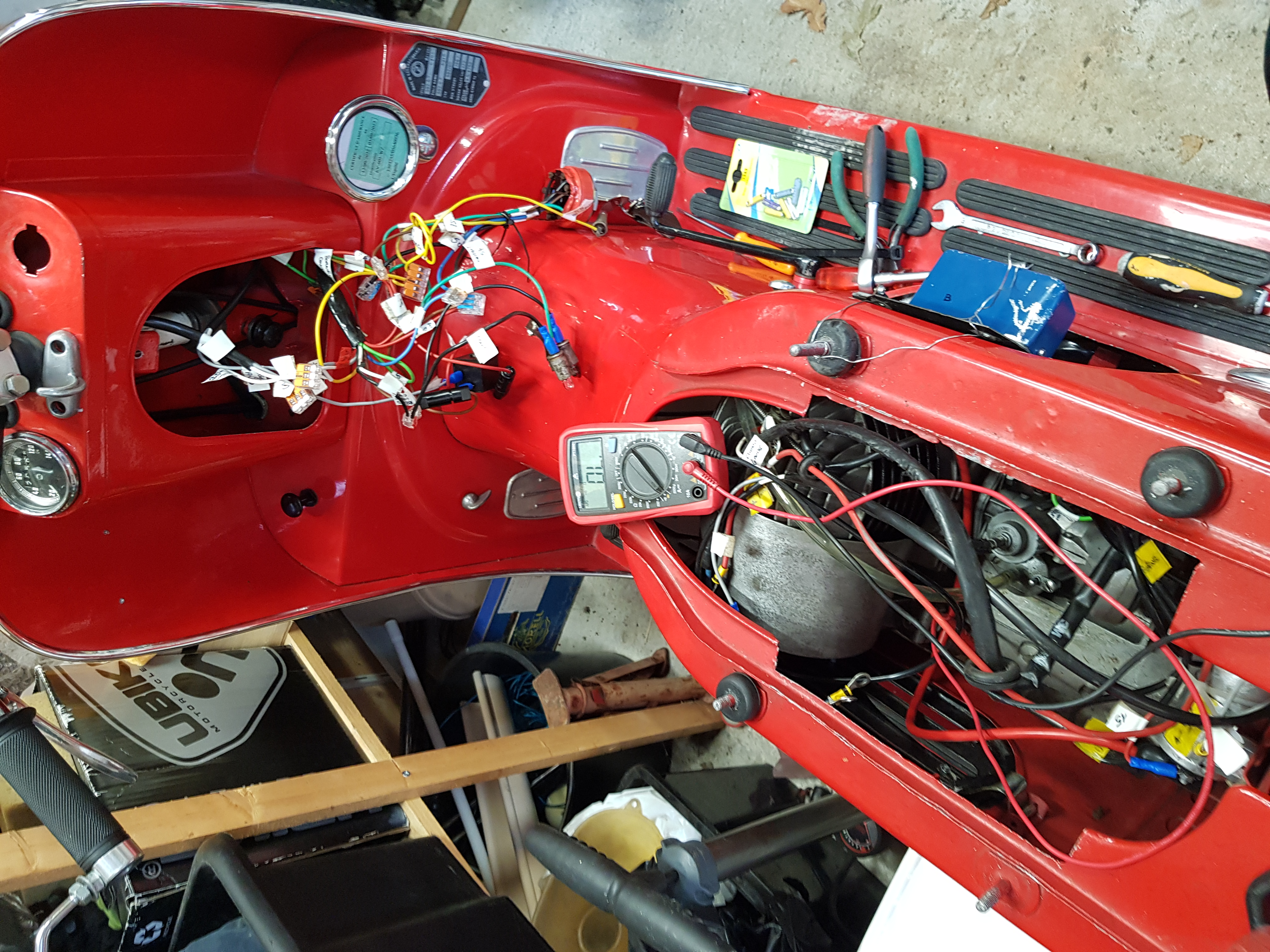

Ideal pour aller bricoler au garage avec au menu : electricité ......
Donc on commence a l'ancienne : reperage et attribution d un numero a chaque bout de chaque fil avec un metrix , ensuite je compare au plan sur le pc et a celui livré avec le faisceau neuf . En suivant , j oriente le faisceau sur la machine pour essayer de comprendre ou les terminaisons vont .. Comme le suggere fort
justement jp , je vais commencer par les commodos guidon et la
pointe avant (feux av / clignos / klaxon et en suivant ...
Malgré tout , il y a bcp trop de fils , 30 reperes (1 a 30) plus ceux qui ne presentaient pas de difficultées ( clignos av/ar / feux av et ar ) .... des que j ai un peu de temps j y retourne
je vais enlever tous ceux qui seront en trop pour simplifier un peu ( je pense que ce faisceau et conçut pour les 501 / 502.00/01/ etc ... jusqu a la tesla .......

ça y est enfin !!! le reliquat des pieces attendues de chez motoren est arrivé .. les pieces plastique, les passe fils ,le pignon sortie de boite et surtout le nouveau faisceau electrique .
Ce dernier n'a rien a voir avec la precedente reception !!!!
Tout semble de suite plus clair . Les couleurs sont les bonnes , chaque fil est reperé , un plan de "situation" avec les bonnes couleurs et surtout des sections de fils plus serieuses en particulier pour la liaisons batterie .Aussi les bons diametres de gaines pour les liaison comodos guidon ...
ça va etre plus facile je pense !!!apprentissage du tcheque ....google traduction est mon ami !!

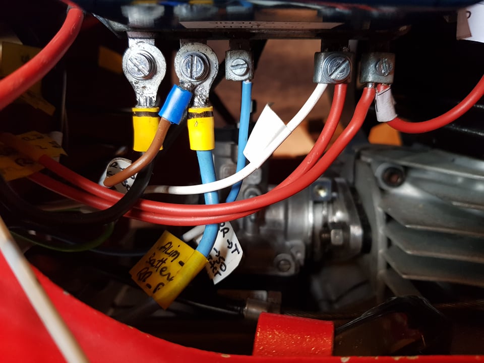

le faisceau ==> part 2
un petit aprem bricolo-cezeta !!! Métallisation a la dremel de tous les points de masse/ contact des clignos + feus av et ar + support regulateur et test a la "sonnette" de toutes les continuités . Passage au mieux du faisceau general vers regulateur / feu ar / clignos + vers la dynastart .... Reste maintenant le morceau de choix : le branchement de tout ça a tete reposée . Je vais acheter la batterie 12v 12ah ..
La suite apres les travaux :cry:

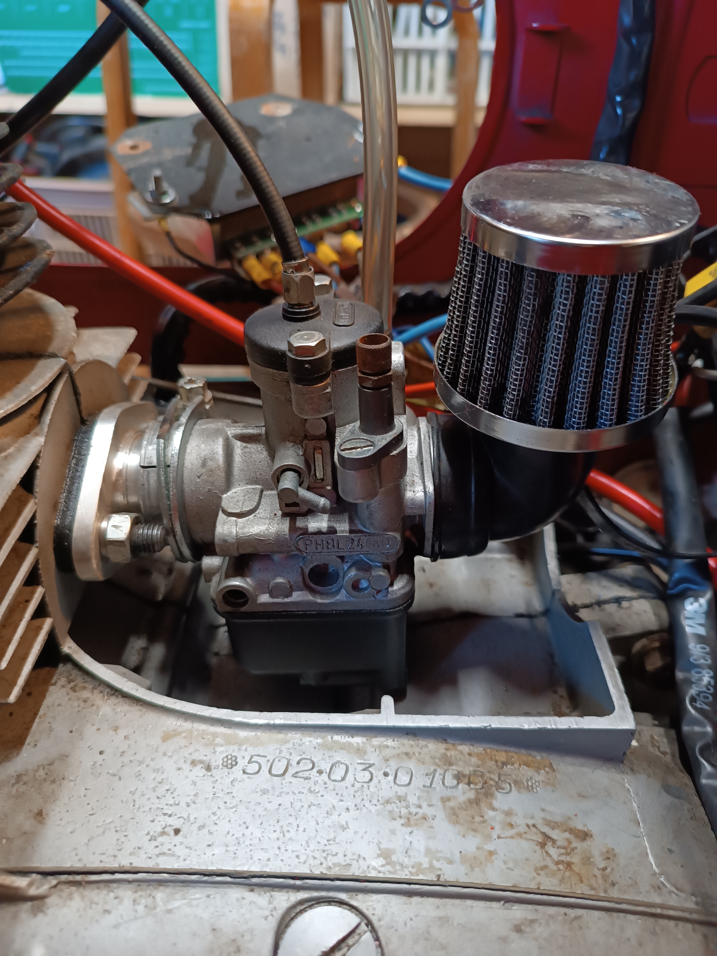

j ai prevu egalement de passer mon cezeta en carburateur "moderne" ( dellorto PHBG 24 ) . J ai 2 amis (raid et lionel) qui ont deja fait cette transformation et ils en sont tres contents .
cela apporte un reel agrement de conduite avec une montee en regime plus franche, plus de fuite et la possibilité d ajuster au mieux la carburation avec les jeux de gicleurs disponibles .
il existe 2 ecoles , montage souple ou rigide !!!
je te donne le lien vers la page facebook cezeta france , vers septembre 2020 , il y a de la doc sur ces changements .

pour suivre le rythme que m impose mon ami Marc :;): ,faut que je me bouge un peu les fesses sur cette machine si nous voulons rouler ensemble prochainement :moto: .
Mon ami christophe avait un peu de temps dispo ( tres rare !!! ) , il m a enfin realisé en sur mesure et dans la masse , la pipe d adaptation pour le montage du PHBL 24 .
c est chose faite ,le carbu est monté !!
j ai egalement effectué le branchement du regulateur ...reste le morceau de choix, le centre de commande :=D; (le boitier avant) avant de pouvoir passer aux essais
j ai recuperer une batterie neuve en 12v (merci christophe :;): ) et mis en commande le systeme "starter a cable" pour faire un mix me permettant de conserver l ancienne tirette avec le carbu moderne .je vais m inspirer ( copier carrément :=): une "bidouille" faite par mcdouve sur un de ses scoot

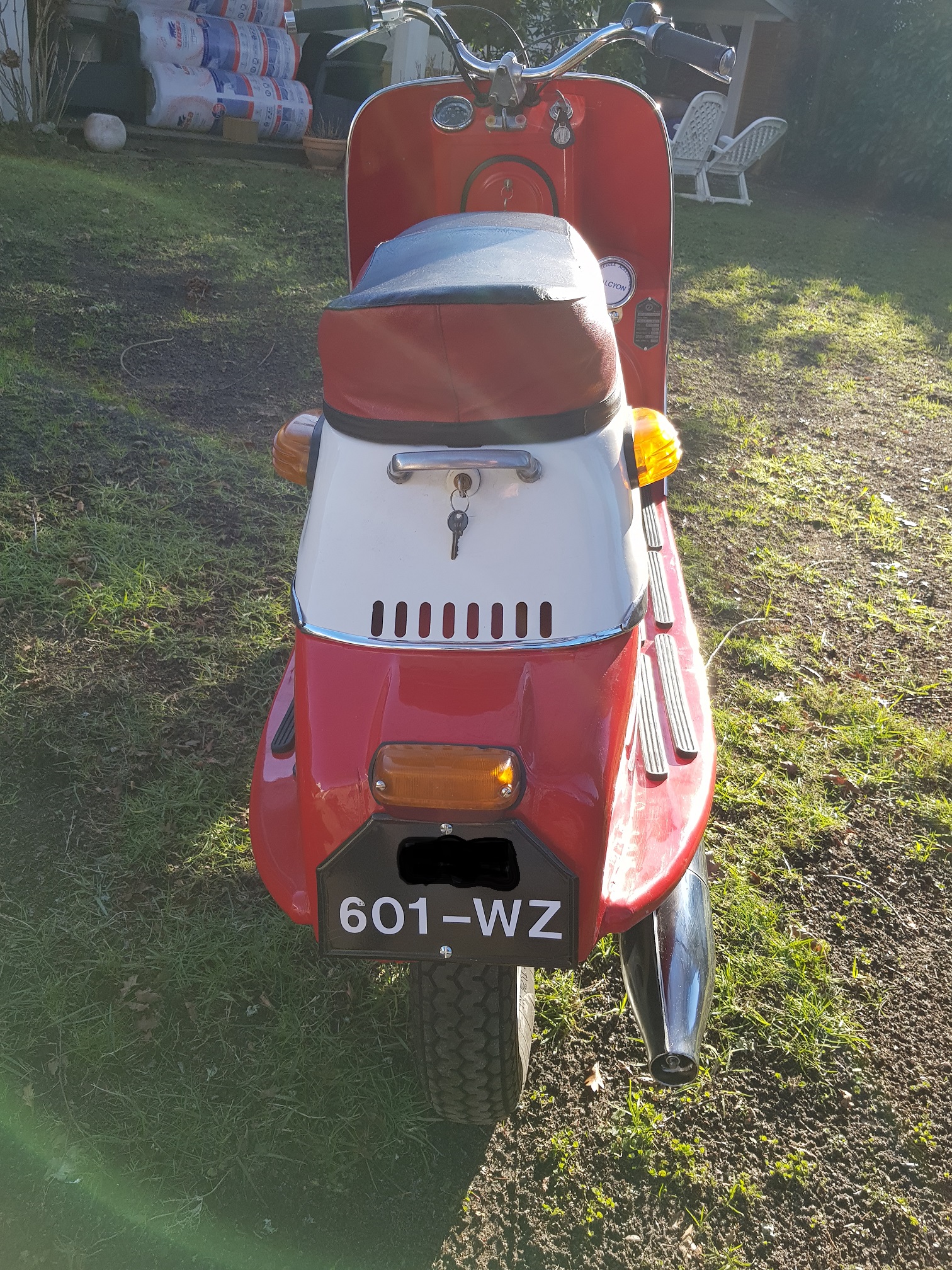

cezeta 502 de 1963
Petit point de "passage"!!! ça avance, pas aussi vite que je le souhaiterai bien sur .....mais c est bien connu , les retraités ( en particulier les jeunes comme moi :;): ) sont toujours debordés !!!!!!
Le montage final est quasiment terminé : reste a connecter le reservoir au carbu "a l ancienne" avec une durite en cuivre recuit , monter un joli filtre a air sur le carbu , fabriquer le support roue de secours autour du feu ar et plaque immat ,monter la bavette arriere et surtout ,meme s il demarre correctement ,je pense que l on peut ameliorer la carburation .... le grand MCDOUVE me donnera un coup de main la dessus .

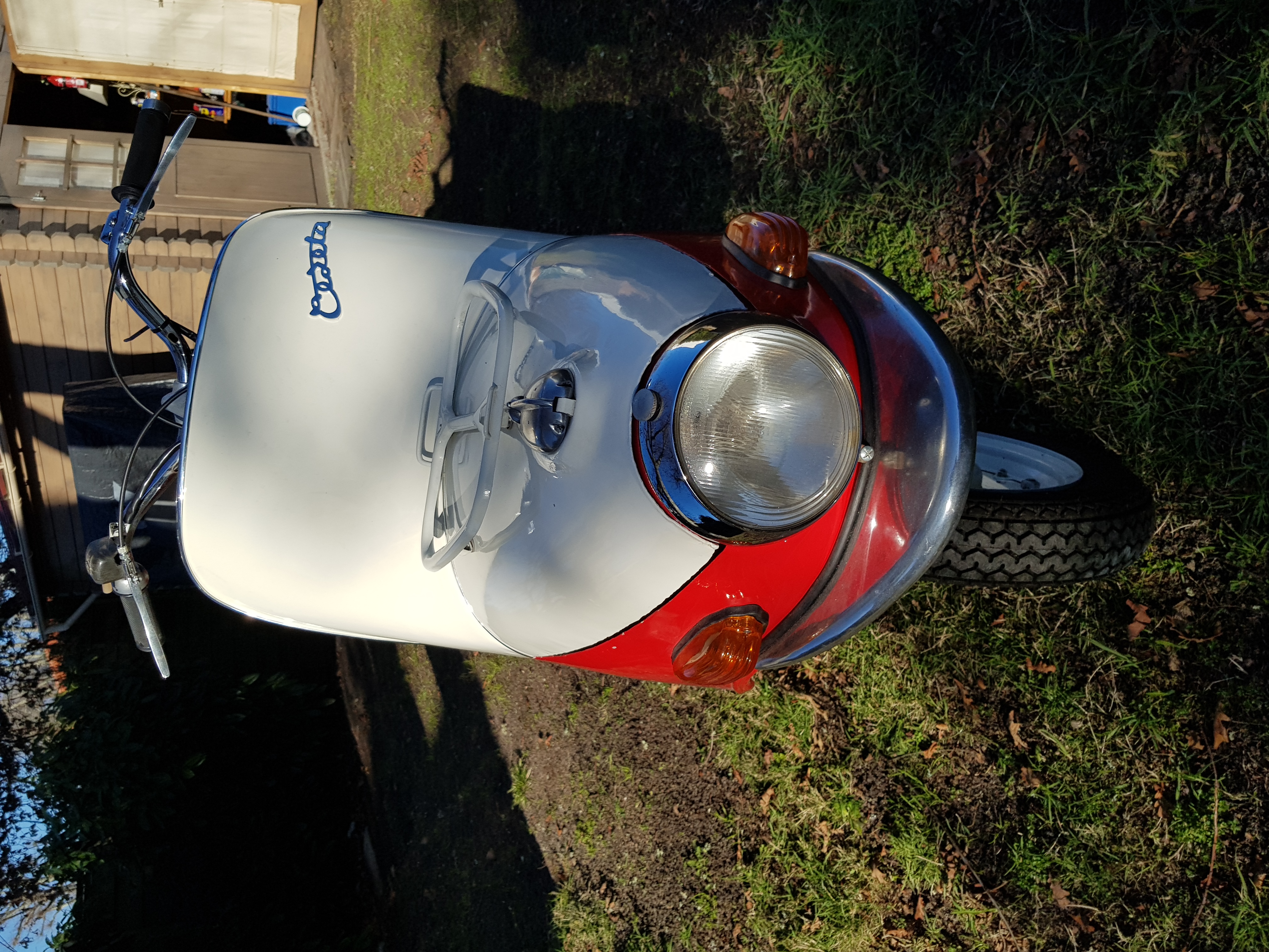

Toute l elec fonctionne , y compris les clignos ( et oui ==> private joke pour raid et lionel :=D; ) ,manque juste la veilleuse avant , montée sur un porte ampoule specifique que je n ai pas . je vais essayer de "bricoler" quelque chose ....au cas ou ,les futurs ct moto :°_°: .
j ai aussi monté les baguettes flancs avant ,meme si elles ne sont pas belles ... je vais commander chez motorem .
Pour faire sourire mon ami MCDOUVE , notez mon coté "bling-bling" avec les petites touches chromées autour du tablier, liaison reservoir/coque et support selle coque ar au dessus du feu ar....les arretes n etaient pas terribles,ça fait "cache-misere"
merci les amis tontons specialistes du cezeta pour leurs conseils eclairés ==> jp , lionel, markus ,nicos
quelques photos :
et pour rappel, on part a la base de la :
et pour ma part , j ai recuperé le projet a ce niveau :

Salut acma33,
Félicitation, il est comme neuf, il est beau, il reste les essais avec mcdouve et c'est parti pour la grande aventure :moto:
Concernant le faisceau électrique juste deux mots "Chapeau bas"
le cap suivant c'est la FFVE :?:
Messages : 968
Oui je vais aller faire rouler l engin chez mcdouve dans le gers pour affiner la mise au point
Il est beau de loin,mais il n est pas top dans le detail...mais bon je suis un "chieur" ....sûrement des restes de mon ancien job (contrôle Qualité aero )..
Et puis c est un projet abandonné par un ami après peinture que j ai récupéré..
Pas de ffve, il a sa carte grise à jour et a mon nom..c'est une des premières choses que je fais quand une machine arrive au garage .

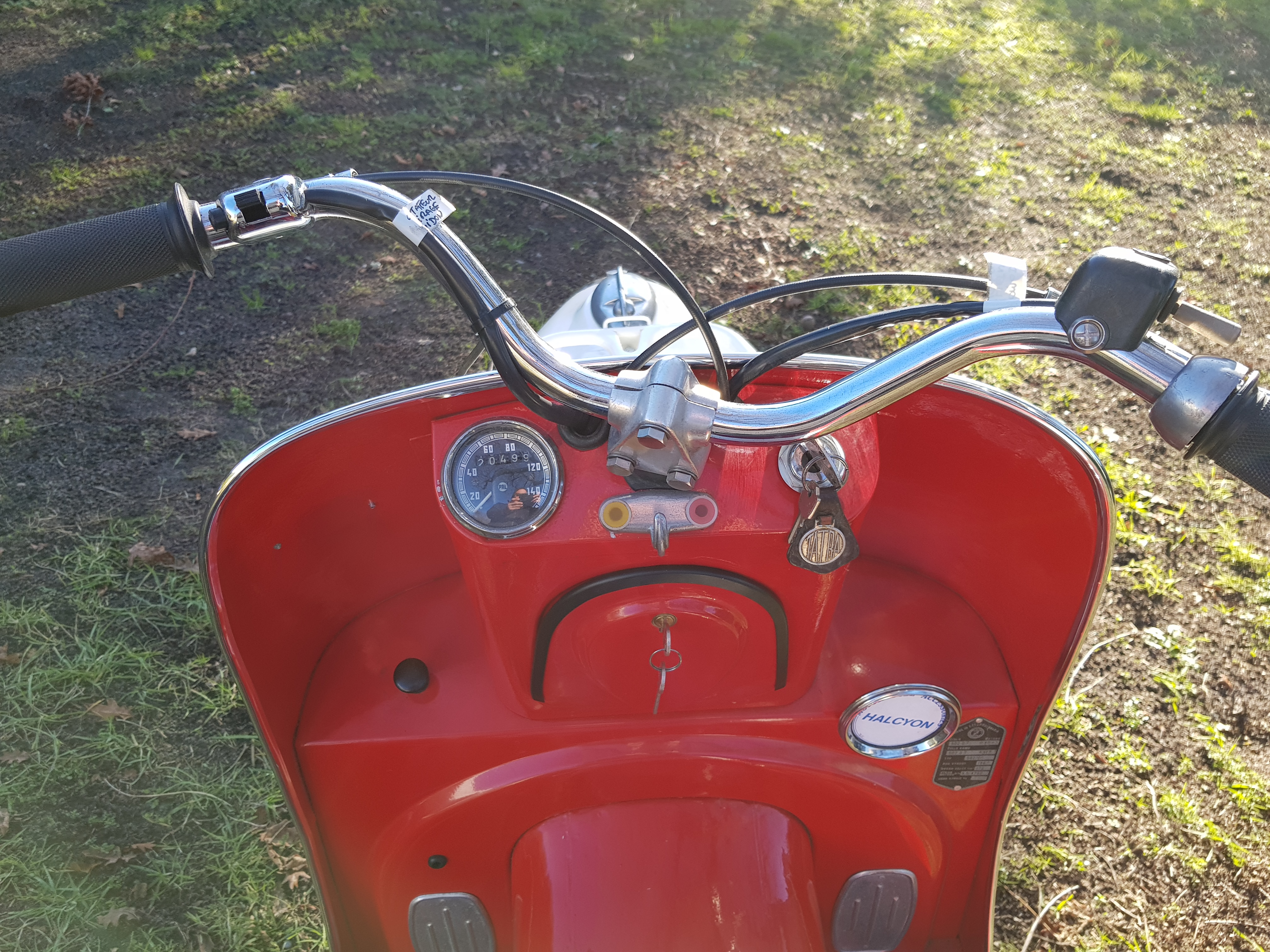

et bien ça y est !!!! enfin comme le dirait certains :=D: :=D: :=D: , il roule et meme pas mal du tout !!!
bon pour l instant c'est rodage ,donc on roule un peu "gras" et sans trop pousser mais il y a du potentiel et quel confort a rouler :love:
restent maintenant quelques reglages et optimisations , fabriquer le support roue de secours et mettre les sticker "tcheck republic "
je renouvelle ici comme sur whatsapp mes remerciements pour leur aide ,support ,conseils a jp (raid) ,markus , lionel et enfin mon complice mcdouve
Apres on passe a la suite ===> un li3 en puzzle, tout est pret ,il n y a plus qu'a si mettre !!!!
jean marc ( mcdouve) appelle ce projet de li3 : le "il faut que" !!! tellement il traine ..... meca ok,peinture ok,comsommables,cg ok ....manque juste le logo innocenti de la colonne du klaxon .. :ouai!:

bon et bien la "lune de miel" avec mon cezeta n 'a pas durée tres longtemps !!!! :='(: apres plus de 200 kms de rodage , la panne est arrivée .....au sortir d un virage : coupure moteur !!! cela m etait deja arrivé une fois suite a mauvais sertissage de ma part sur une des cosses batterie => pb reglé sur le champ..,je verifie donc de nouveau la batterie, c est ok , je regarde du coté des fusibles = fusible principal hs :°_°: je le remplace par celui des clignos et la ,une petite fumée sort d une connection de la boite a gants et impossible de redemarrer .ça sent bon le court circuit franc ce truc .
apres analyse ,c est le boitier regulateur qui a cramé . :='(: :='(: :='(: ....j ai demonté un peu de carrosserie pour tester fil a fil le faisceau . j essayede trouver ce boitier en occaz mais aussi la possibilité de le remplacer par un aftermarket "electronique" que j ai trouvé chez jawamarkt en republique tcheque ( en attente confirm dispo)
quelques photos pour illustrer mon propos ....
Mis a part ça, quand il roule c est un plaisir cette machine , un vrai cruiser :love: :love:
Messages : 968
Désespéré de voir cette machine que j adore dans le fond du garage,j ai décidé de m y remettre a temps perdu....
J ai monté le nouveau regulateur au format électronique....et malgre ça, tjrs un court circuit franc entre le +et le - ..🙄🙄
Je vais essayer d isoler secteur par secteur mais j ai bien peur que ça vienne de la dynastart...et la ,c est pas la même " soupe", si la pièce est grillée, je crains qu il passe un peu de temps comme support de pots de fleurs .....la pièce ne se vend pas!! Pourtant tout le système avait été reconditionné en république tchèque...a suivre mais pour accéder à cette partie, faut démonter l echappement et d'autres parties du scoot .

Patrick, même si tu fais ce post un 1 novembre, c’est pas mort, courage
Ton court circuit se passe moteur tournant ou simplement en mettant le contact ?
Tu as combien de volts en sortie de batterie ?
As tu un moyen de démarrer à la poussette avec seulement le contact, et en ayant déconnecter ta dynastar ? Le mien n’ayant pas de dynastar, je ne peux pas regarder de près en comparaison

Avec l aide du spécialiste cezeta des tontons, j ai nommé JP ( raid),j'avance petit à petit sur ma panne....malheureusement ça sent pas très bon.....j ai les 3 bornes de sortie (D,S,M) de la dynastart en cc ...et ça c estvpas normal...je vais demonter pour voir l etat des bobinage rotor/stator...
A suivre!!!

Demontage de la " bete" , rien d anormal a priori ....bobinage stator ok, pas de trace d'amorçage ou de " coup de feu", pas de fils apparents ou dénudés....
Rotor tout pareil !!
Nettoyage / dégraissage de la portée des charbons, controle des charbons.....ça me semble pas mal tout ça...
Bon je remonte prochainement ....
Next !!!!!

Bon je pense que je suis arrivé au bout !!!! J ai de l allumage 👍, j ai enlevé l antiparasite et lancé le demarreur et .......ça tourne !!!!!🤪
J ai pas encore mis d essence mais les voyants, la lumière, le stop fonctionnent..
La cause de ces emmerdes, ma faute : connection mal faite sur la borne D, l ecrou c est dévissé ,tombé dans le carter mais sa rondelle est passée dans le stator.....je me mettrai des baffes 😠😠😠😠
Prochaine étape, on met l essence ,on teste le débit dynastart et si ok ,remontage final et ...roule !!!🤪👍..
Mais bon, je flippe quand même un peu 😳

La suite , ce soir tentative de remise en route du cezeta ...
Le hasard a fait que jp ( raid) m a appelé au moment ou j entrai dans le garage ...il a donc suivi ça en live par wathsapp 😉😉 et bien la suite ....en video!!
Carbu gavé en essence ( pipette mcdouve speciale) , starter, et demarrage au premier tour de clé, essai au kick ,tout pareil....
Donc la procédure fournie avec le nouveau regulateur était bonne.. inversion des polarités batterie, lancer le moteur au démarreur et ça "repolarise" la dynastart..
..la dynastart débite entre 13 et 14v , donc ça charge bien ....
Prochain step, on remonte tout et on teste sur route.....quand il ne pleuvra plus !!!

Il n' y a pas photo, la monte d un carbu moderne dellorto en lieu et place de l antique Jikov ,made in tchec république , transfigure l engin,lui donne plus de souffle et d' allonge 😜, même si le mien n' a pas démérité,il est un poil mou ....
Donc a temps perdu j ai commencé la greffe de son nouveau carbu ......a suivre !!!

Hâte de te voir rouler avec !
