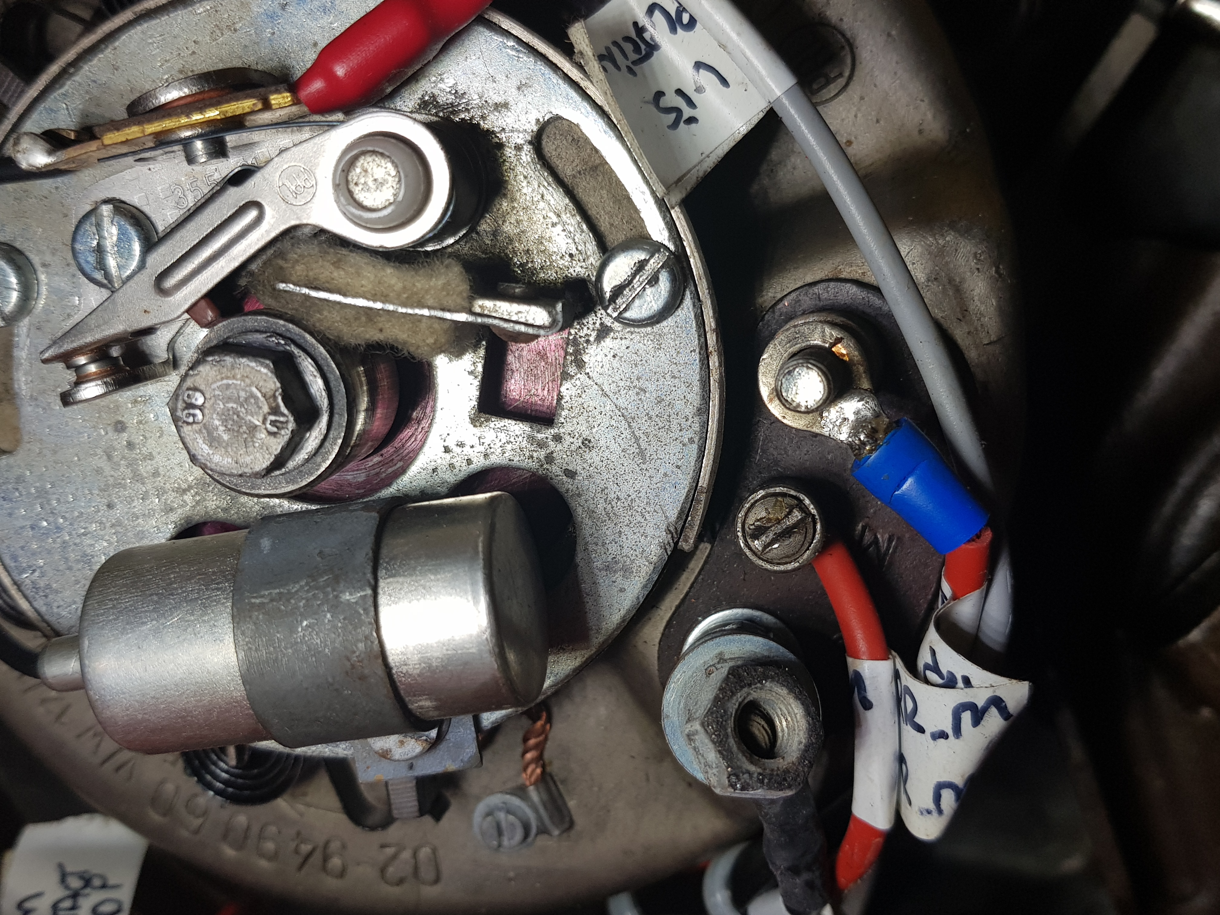

refection complete des bobinages ,reconditionnement du relais et vis platinés ....neuf quoi !! + le nouveau jeu de segments
aujourd'hui notre jp c 'est un poil "occupé " sur le moulin et hop , c est bouclé !!! et c est beau :;):

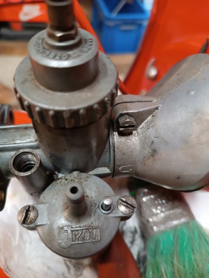

Et pour le carbu, Jikov ou nouveau montage de JP?
Messages : 947
Re: cezeta 502 de 1963
ben on va tester avec le jikov mais jp me donne les plans de la pipe d admin pour montage carbu moderne ...

acma33 a écrit :ben on va tester avec le jikov mais jp me donne les plans de la pipe d admin pour montage carbu moderne ...
Honnêtement si JP à le set-up pour passer en carbu moderne,je n'hésiterais pas à ta place...Parce que le Jikov c'est un peu de la daube quand même...

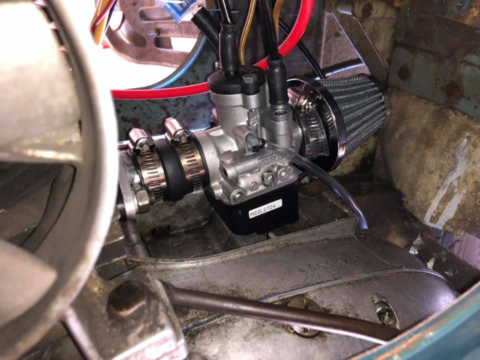

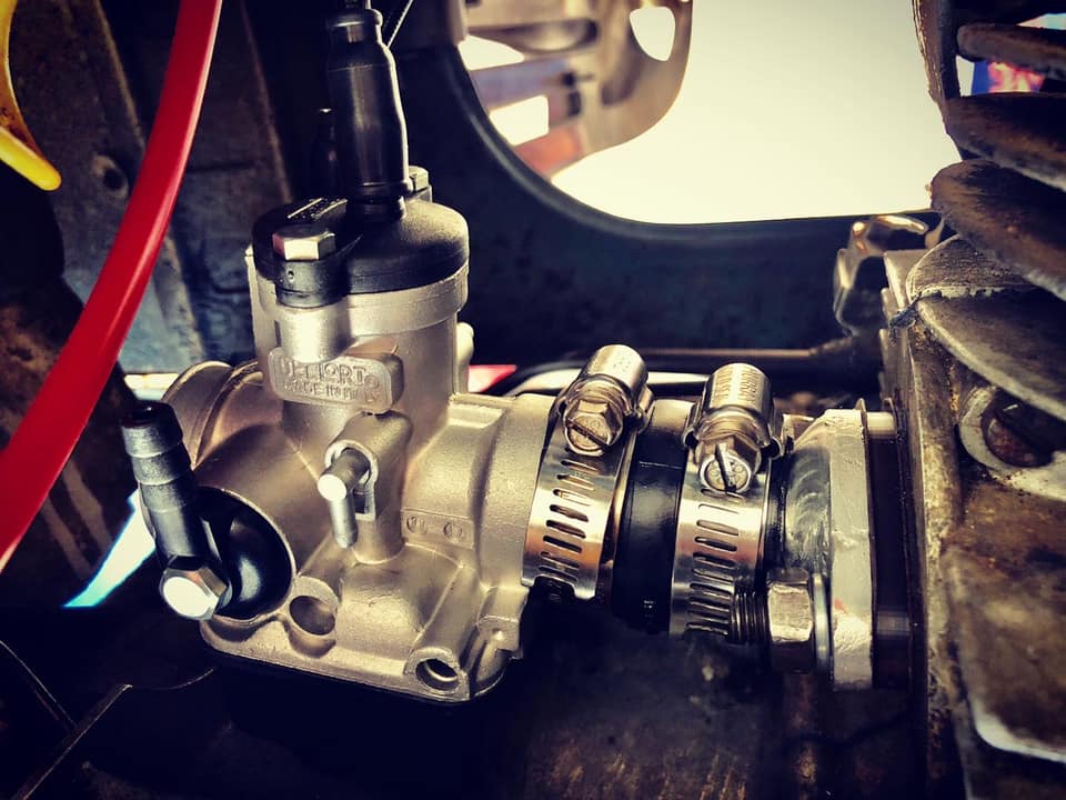

j ai prevu egalement de passer mon cezeta en carburateur "moderne" ( dellorto PHBG 24 ) . J ai 2 amis (raid et lionel) qui ont deja fait cette transformation et ils en sont tres contents .
cela apporte un reel agrement de conduite avec une montee en regime plus franche, plus de fuite et la possibilité d ajuster au mieux la carburation avec les jeux de gicleurs disponibles .
il existe 2 ecoles , montage souple ou rigide !!!
je te donne le lien vers la page facebook cezeta france , vers septembre 2020 , il y a de la doc sur ces changements .
https://www.facebook.com/groups/475138673273152
quelques photos
au plaisir de te lire

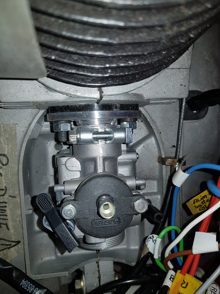

pour suivre le rythme que m impose mon ami Marc :;): ,faut que je me bouge un peu les fesses sur cette machine si nous voulons rouler ensemble prochainement :moto: .

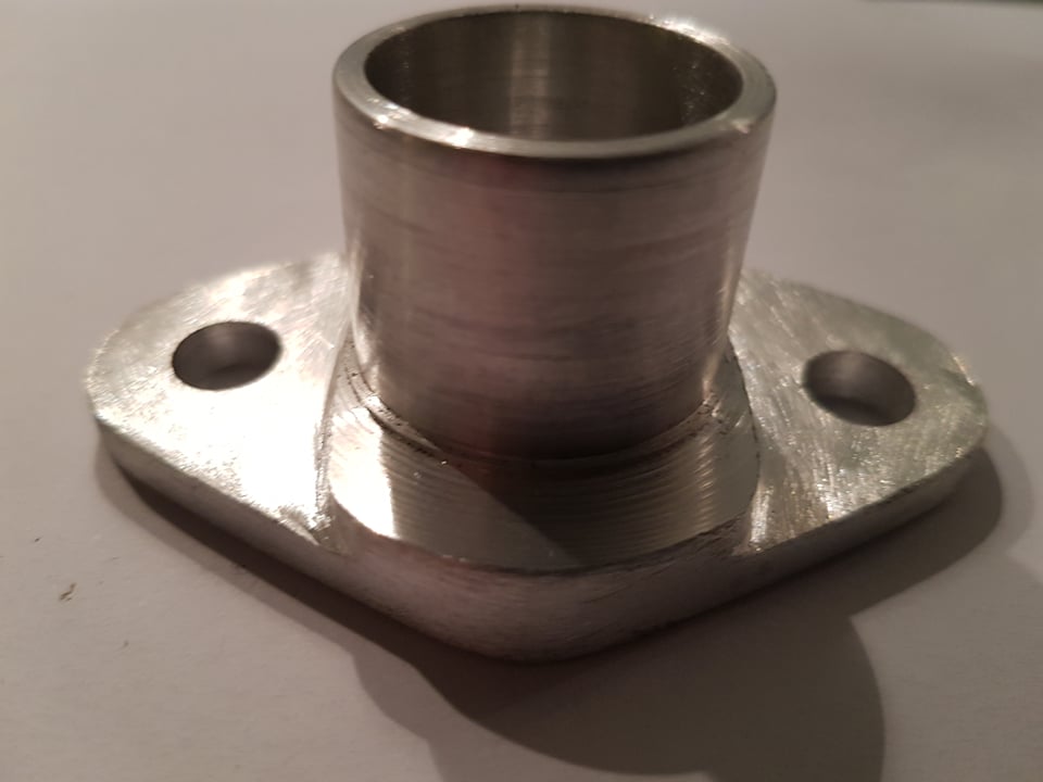

Mon ami christophe avait un peu de temps dispo ( tres rare !!! ) , il m a enfin realisé en sur mesure et dans la masse , la pipe d adaptation pour le montage du PHBL 24 .
c est chose faite ,le carbu est monté !!

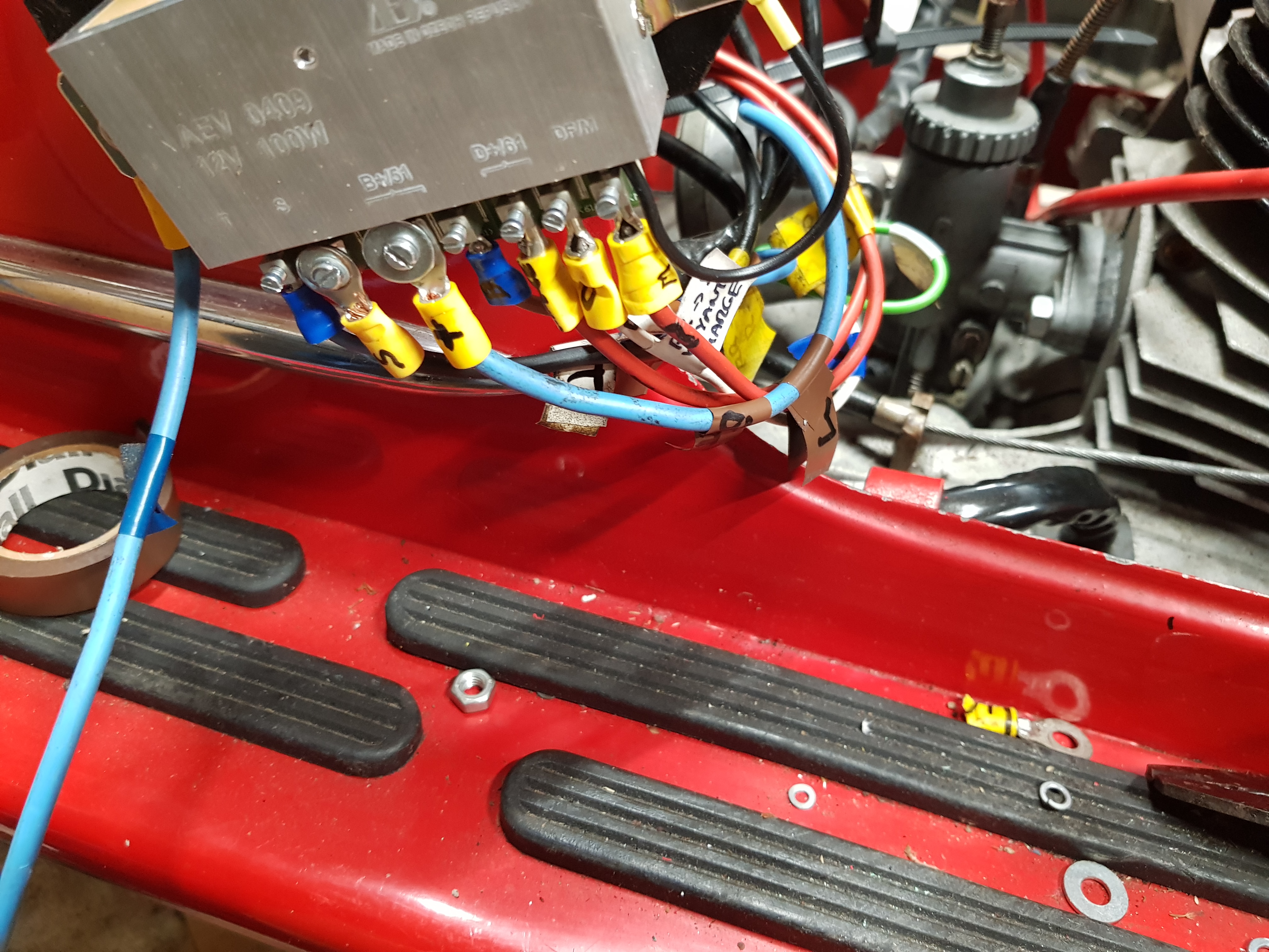

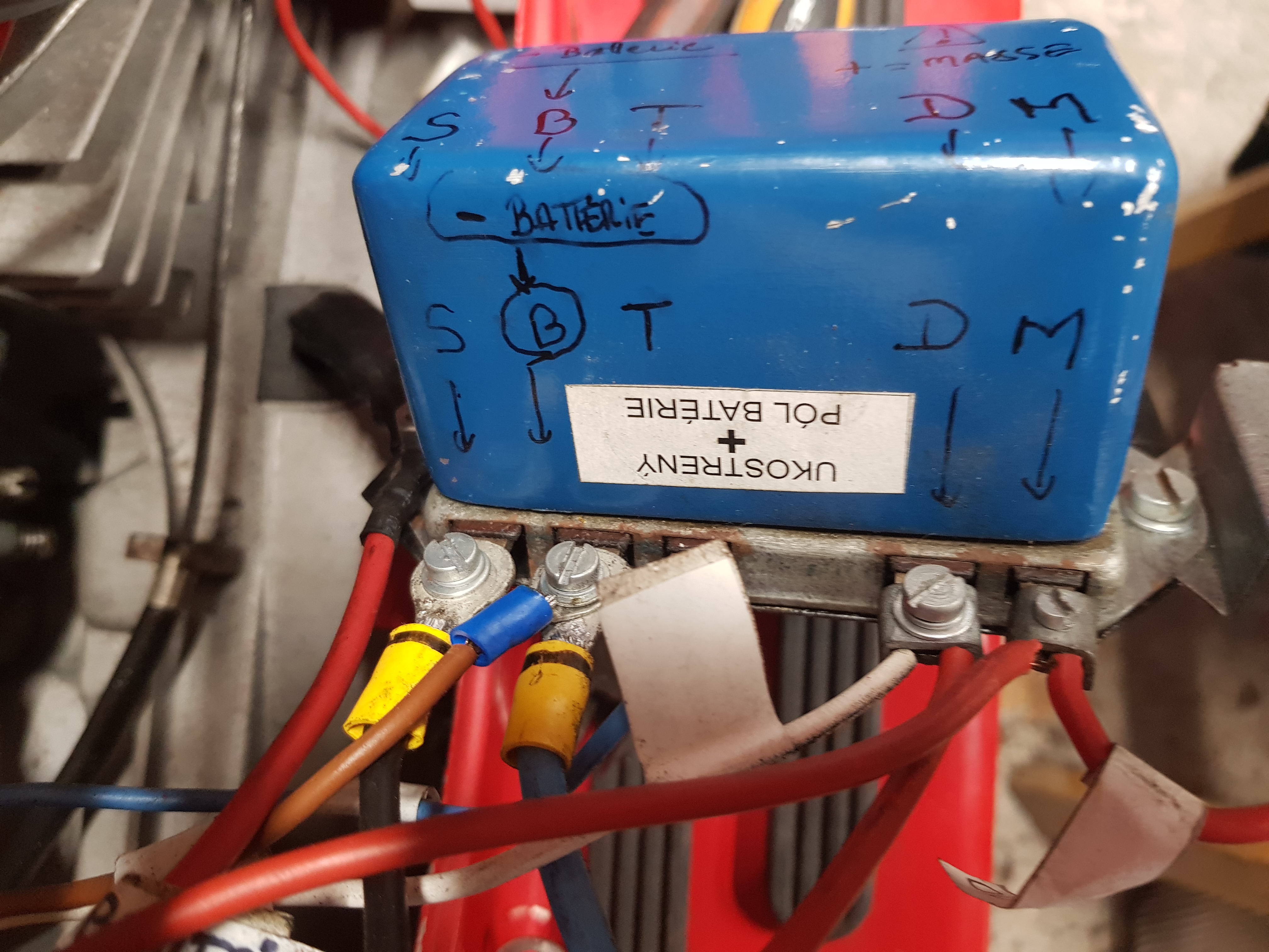

j ai egalement effectué le branchement du regulateur ...reste le morceau de choix, le centre de commande :=D; (le boitier avant) avant de pouvoir passer aux essais
j ai recuperer une batterie neuve en 12v (merci christophe :;): ) et mis en commande le systeme "starter a cable" pour faire un mix me permettant de conserver l ancienne tirette avec le carbu moderne .je vais m inspirer ( copier carrément :=): une "bidouille" faite par mcdouve sur un de ses scoot
la suite bientot ......ou pas !!!!

Est ce qu'il y a un dessin pour la pipe d'admission?

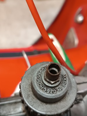

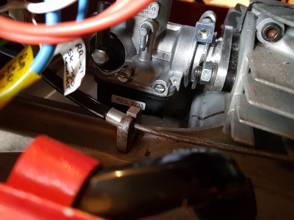

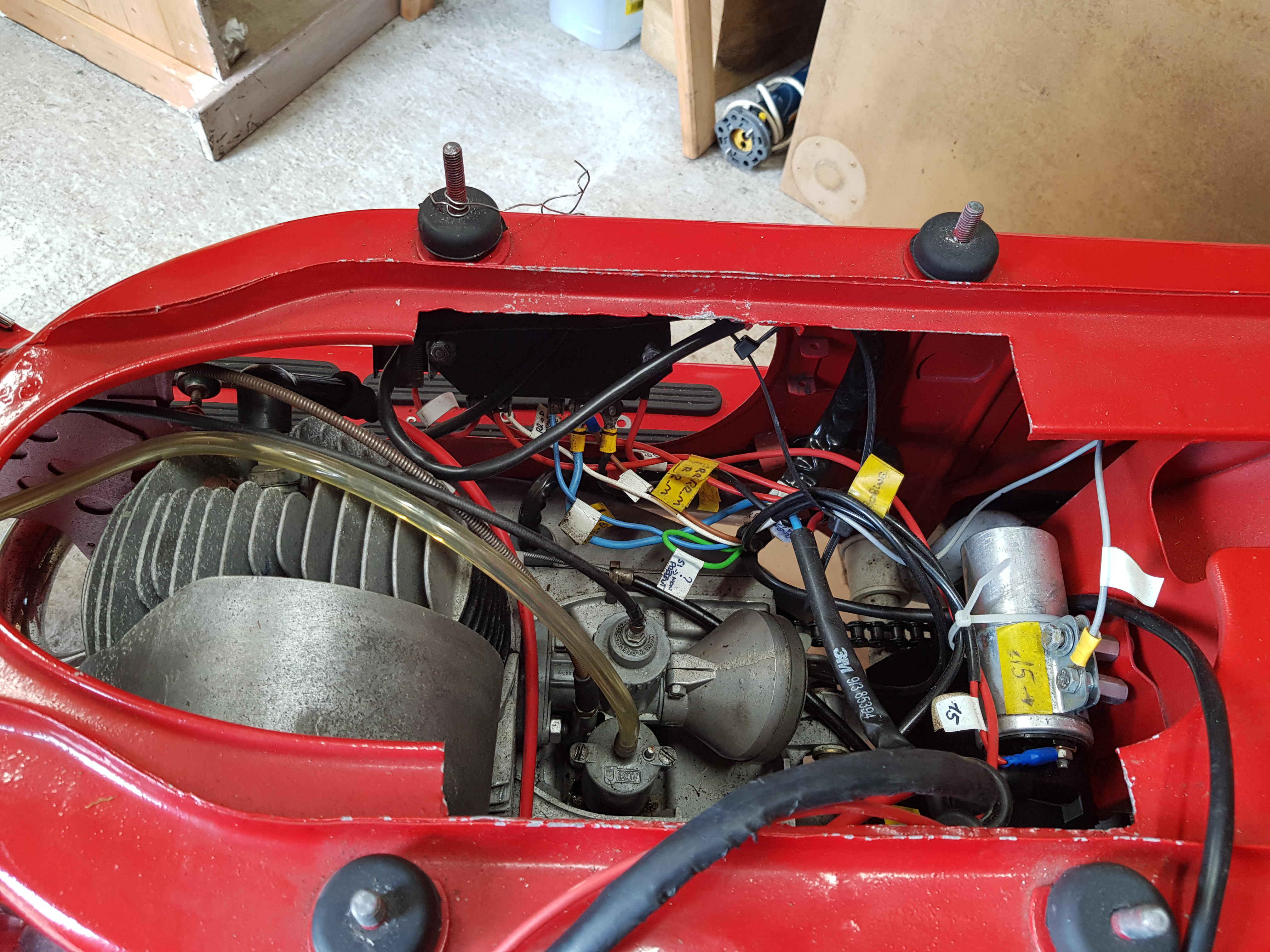

Petit point de "passage"!!! ça avance, pas aussi vite que je le souhaiterai bien sur .....mais c est bien connu , les retraités ( en particulier les jeunes comme moi :;): ) sont toujours debordés !!!!!!
Le montage final est quasiment terminé : reste a connecter le reservoir au carbu "a l ancienne" avec une durite en cuivre recuit , monter un joli filtre a air sur le carbu , fabriquer le support roue de secours autour du feu ar et plaque immat ,monter la bavette arriere et surtout ,meme s il demarre correctement ,je pense que l on peut ameliorer la carburation .... le grand MCDOUVE me donnera un coup de main la dessus .
Toute l elec fonctionne , y compris les clignos ( et oui ==> private joke pour raid et lionel :=D; ) ,manque juste la veilleuse avant , montée sur un porte ampoule specifique que je n ai pas . je vais essayer de "bricoler" quelque chose ....au cas ou ,les futurs ct moto :°_°: .
j ai aussi monté les baguettes flancs avant ,meme si elles ne sont pas belles ... je vais commander chez motorem .
Pour faire sourire mon ami MCDOUVE , notez mon coté "bling-bling" avec les petites touches chromées autour du tablier, liaison reservoir/coque et support selle coque ar au dessus du feu ar....les arretes n etaient pas terribles,ça fait "cache-misere"
merci les amis tontons specialistes du cezeta pour leurs conseils eclairés ==> jp , lionel, markus ,nicos

bon et bien la "lune de miel" avec mon cezeta n 'a pas durée tres longtemps !!!! :='(: apres plus de 200 kms de rodage , la panne est arrivée .....au sortir d un virage : coupure moteur !!! cela m etait deja arrivé une fois suite a mauvais sertissage de ma part sur une des cosses batterie => pb reglé sur le champ..,je verifie donc de nouveau la batterie, c est ok , je regarde du coté des fusibles = fusible principal hs :°_°: je le remplace par celui des clignos et la ,une petite fumée sort d une connection de la boite a gants et impossible de redemarrer .ça sent bon le court circuit franc ce truc .
apres analyse ,c est le boitier regulateur qui a cramé . :='(: :='(: :='(: ....j ai demonté un peu de carrosserie pour tester fil a fil le faisceau . j essayede trouver ce boitier en occaz mais aussi la possibilité de le remplacer par un aftermarket "electronique" que j ai trouvé chez jawamarkt en republique tcheque ( en attente confirm dispo)
quelques photos pour illustrer mon propos ....
Mis a part ça, quand il roule c est un plaisir cette machine , un vrai cruiser :love: :love:
Messages : 947
Désespéré de voir cette machine que j adore dans le fond du garage,j ai décidé de m y remettre a temps perdu....
J ai monté le nouveau regulateur au format électronique....et malgre ça, tjrs un court circuit franc entre le +et le - ..🙄🙄
Je vais essayer d isoler secteur par secteur mais j ai bien peur que ça vienne de la dynastart...et la ,c est pas la même " soupe", si la pièce est grillée, je crains qu il passe un peu de temps comme support de pots de fleurs .....la pièce ne se vend pas!! Pourtant tout le système avait été reconditionné en république tchèque...a suivre mais pour accéder à cette partie, faut démonter l echappement et d'autres parties du scoot .

Demontage de la " bete" , rien d anormal a priori ....bobinage stator ok, pas de trace d'amorçage ou de " coup de feu", pas de fils apparents ou dénudés....
Rotor tout pareil !!
Nettoyage / dégraissage de la portée des charbons, controle des charbons.....ça me semble pas mal tout ça...
Bon je remonte prochainement ....
Next !!!!!
Messages : 947
Bon je pense que je suis arrivé au bout !!!! J ai de l allumage 👍, j ai enlevé l antiparasite et lancé le demarreur et .......ça tourne !!!!!🤪
J ai pas encore mis d essence mais les voyants, la lumière, le stop fonctionnent..
La cause de ces emmerdes, ma faute : connection mal faite sur la borne D, l ecrou c est dévissé ,tombé dans le carter mais sa rondelle est passée dans le stator.....je me mettrai des baffes 😠😠😠😠
Prochaine étape, on met l essence ,on teste le débit dynastart et si ok ,remontage final et ...roule !!!🤪👍..
Mais bon, je flippe quand même un peu 😳

Le hasard a fait que jp ( raid) m a appelé au moment ou j entrai dans le garage ...il a donc suivi ça en live par wathsapp 😉😉 et bien la suite ....en video!!
Carbu gavé en essence ( pipette mcdouve speciale) , starter, et demarrage au premier tour de clé, essai au kick ,tout pareil....
Donc la procédure fournie avec le nouveau regulateur était bonne.. inversion des polarités batterie, lancer le moteur au démarreur et ça "repolarise" la dynastart..
..la dynastart débite entre 13 et 14v , donc ça charge bien ....

Allez, je reviens aux affaires sur le Cezeta!!
La dernière grosse sortie a été pour lui, la Linodiard a Marcoussis.Un grand plaisir de rouler " en couple" de Cezeta avec mon ami raid mais aussi le plaisir de " comparer" nos machines.
Il n' y a pas photo, la monte d un carbu moderne dellorto en lieu et place de l antique Jikov ,made in tchec république , transfigure l engin,lui donne plus de souffle et d' allonge 😜, même si le mien n' a pas démérité,il est un poil mou ....
Donc a temps perdu j ai commencé la greffe de son nouveau carbu ......a suivre !!!
