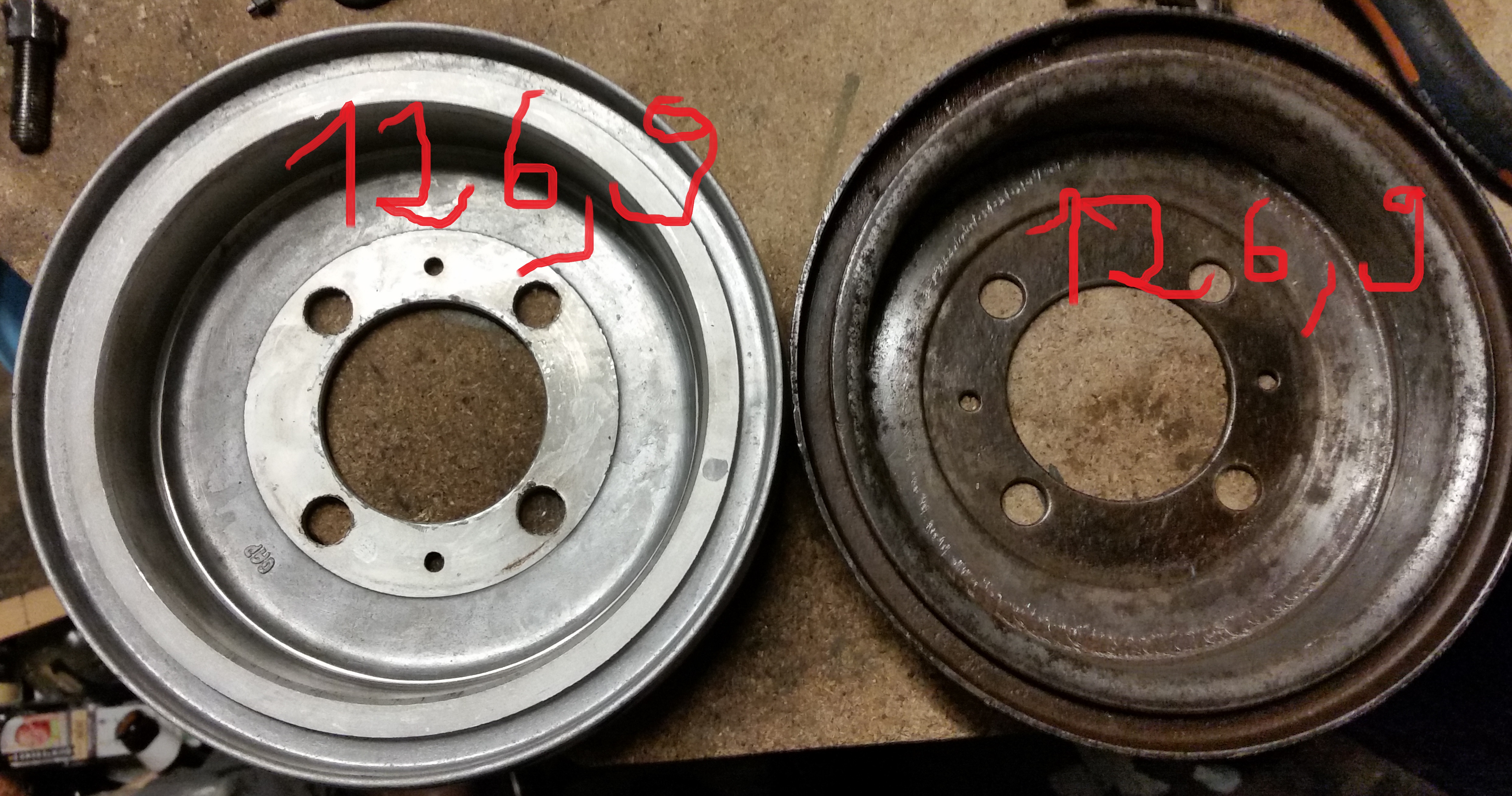

Salut Mc Douve,
Je viens de prendre des photos de mes 2 tambours et les diamètres pour que tu vois.
Hier un collègue est passé et on a regardé : quand j'enfonce le tambour légèrement ca tourne assez bien et plus je l'enfonce et aussi plus je serre les 2 toutes petites vis qui tiennent le tambour à cette pièce circulaire qui vient se mettre sur l'arbre de roue...ca coince de plus en plus dès qu'il est arrivé au bout. On pensait que ca pouvait venir de la profondeur de mon tambour pas assez importante.
Après vu les tambours que tu m'as envoyé c'est clair que c'est pas les mêmes en diamètre et peut-être aussi en profondeur. Non j'ai pas essayé sans les semelles (c'est bien les 2 petites pattes en métal au bout des mâchoires contre la came: je me disais qu'elles avaient leur interet).
Je voulais essayer de mettre du marqueur à l'intérieur du tambour pour voir où ça frotte.
Est-ce que je n'aurais toujours pas le bon tambour ? Est-ce que c'est ma pièce d'occas qui est entre l'arbre et le tambour ( et qui tient la roue) qui serait de traviole ou bien foirée ou ?
Merci ue nouvelle fois à toi!!!

Messages : 2275
Re: Episode 2 tambour arrière ça coicne toujours
non ça ne vient pas de l'arbre de sortie ni de la platine porte tambour essaye sinon avec une roue a lamelle abrasive ( achetée au brico du coin) montée sur une r perceuse de poncer la piste de freinage en insistant un peu tu peux rogner 2 ou 3 dixiémes qui peuvent suffire de toute façon il faut soit jouer sur l'épaisseur des garnitures soit sur la circonférence interieure du tambour, encore une fois essaye aussi sans les deux semelles voir ce que ça dit, dans ton cas il faut composer.

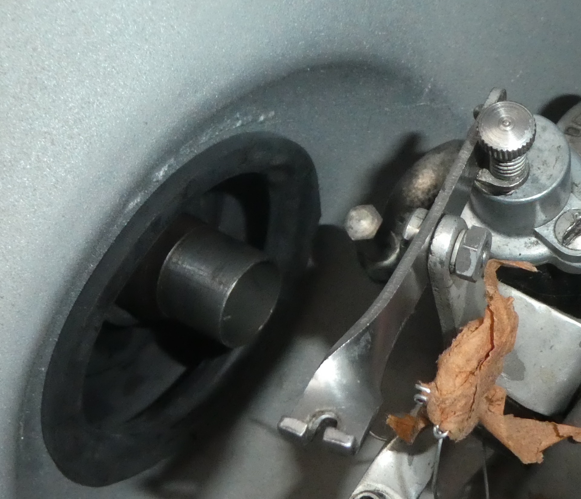

Voici une photo de ma sortie de pipe dans le compartiment carbu... "sur tous les acmas y a un cône rentrant pour permettre le placement du carbu" ??? Qu'est-ce que ça veut ça ??

Tu parles de la partie conique de la carrosserie autour de l'ouverture pour la pipe ? Oui mais mon carbu ( la cuve où il y a le pointeau) vient buter dedans.

Voilà les photos de cde que ça donne quand je place le carbu et quand il est retiré on voit la pipe sortir (c'est la position lorsque le scoot est relevé sans personne).

Ton carbu est un MA19D des Vespa 150 VB1 ; sur les précédentes VL1 et VL2 il y avait le TA 18C ( comme sur 125 Acma).
Les pipes d'admission sur ces 2 carbus sont différentes ( peut être une piste )
La tôlerie à l'emplacement des carburateurs est peut être différente entre les Piaggio 150 et Acma 125.
