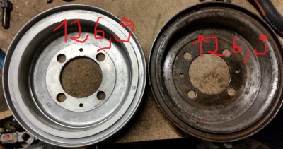

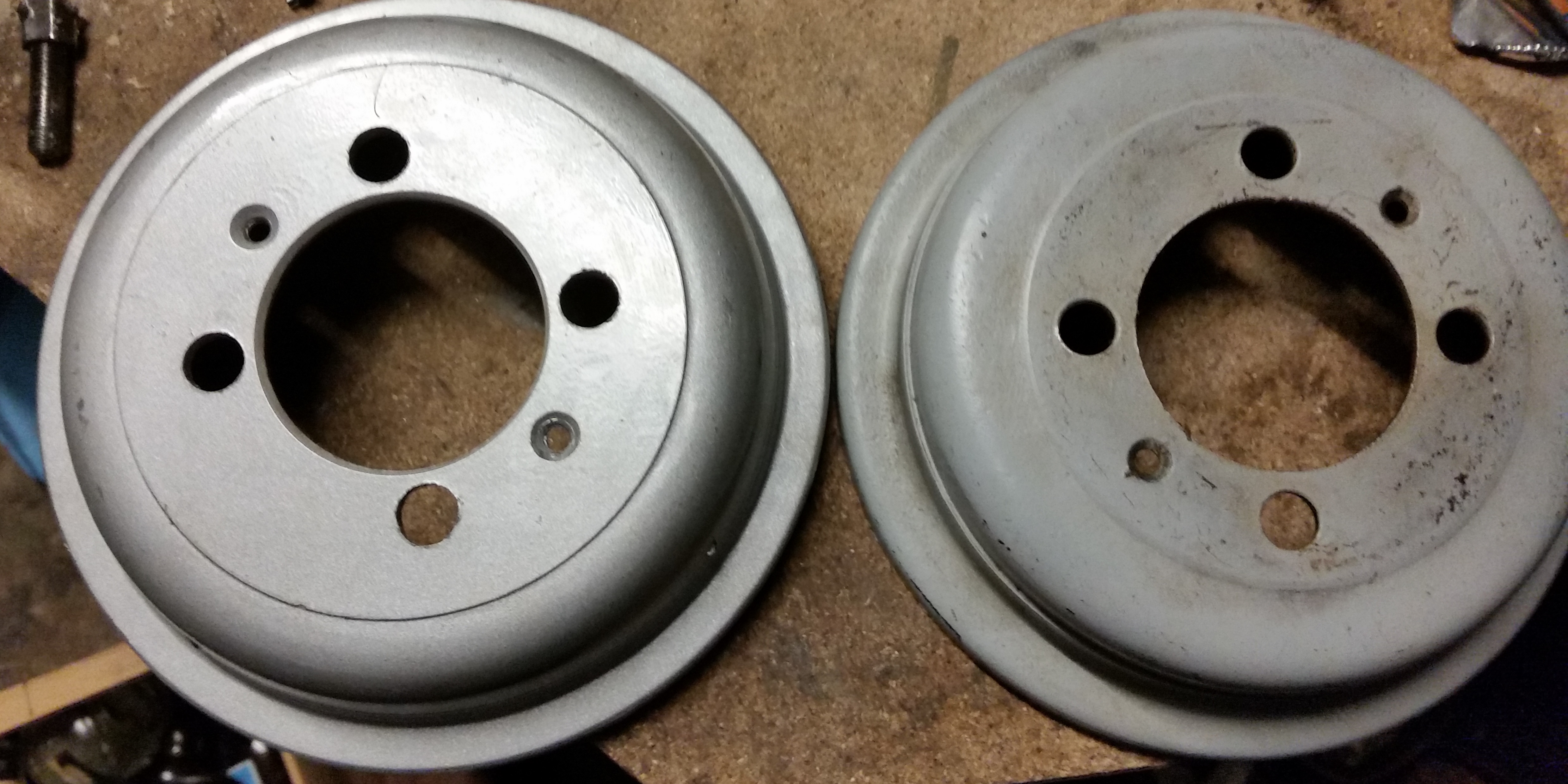

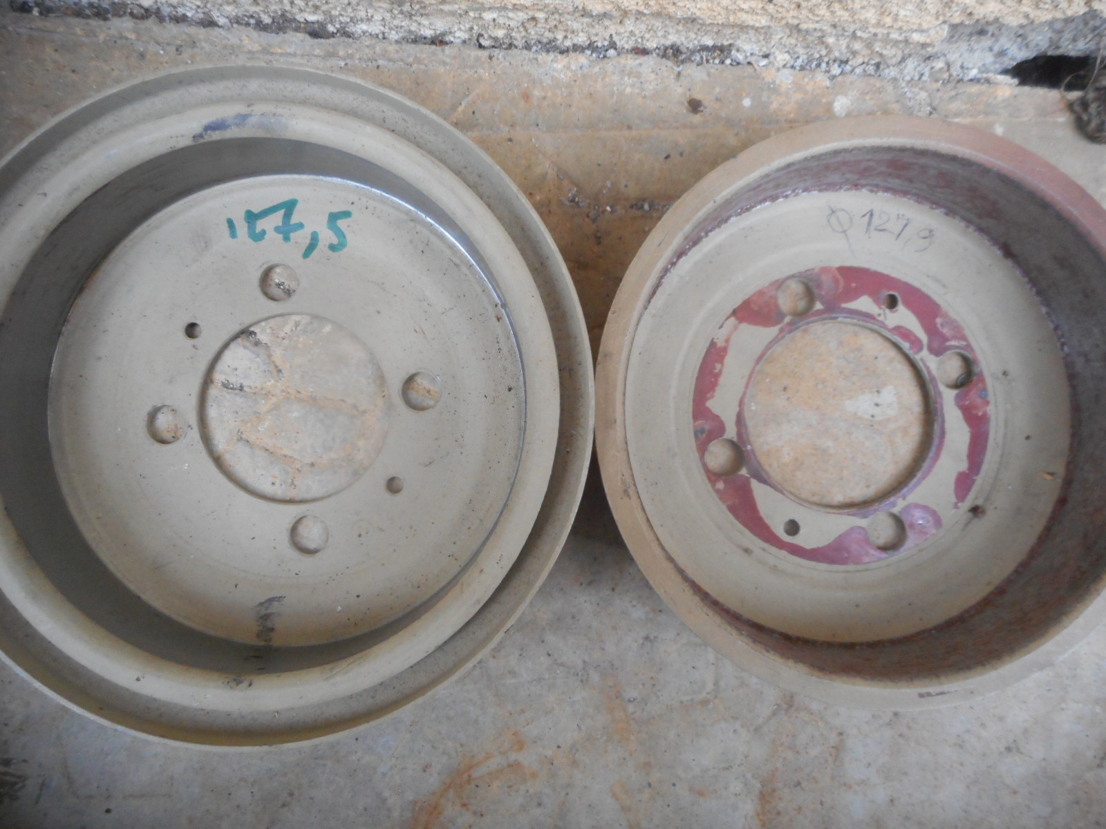

Salut Mc Douve,
Je viens de prendre des photos de mes 2 tambours et les diamètres pour que tu vois.
Hier un collègue est passé et on a regardé : quand j'enfonce le tambour légèrement ca tourne assez bien et plus je l'enfonce et aussi plus je serre les 2 toutes petites vis qui tiennent le tambour à cette pièce circulaire qui vient se mettre sur l'arbre de roue...ca coince de plus en plus dès qu'il est arrivé au bout. On pensait que ca pouvait venir de la profondeur de mon tambour pas assez importante.
Après vu les tambours que tu m'as envoyé c'est clair que c'est pas les mêmes en diamètre et peut-être aussi en profondeur. Non j'ai pas essayé sans les semelles (c'est bien les 2 petites pattes en métal au bout des mâchoires contre la came: je me disais qu'elles avaient leur interet).
Je voulais essayer de mettre du marqueur à l'intérieur du tambour pour voir où ça frotte.
Est-ce que je n'aurais toujours pas le bon tambour ? Est-ce que c'est ma pièce d'occas qui est entre l'arbre et le tambour ( et qui tient la roue) qui serait de traviole ou bien foirée ou ?
Merci ue nouvelle fois à toi!!!
Aurélien
Re: Episode 2 tambour arrière ça coicne toujours
non ça ne vient pas de l'arbre de sortie ni de la platine porte tambour essaye sinon avec une roue a lamelle abrasive ( achetée au brico du coin) montée sur une r perceuse de poncer la piste de freinage en insistant un peu tu peux rogner 2 ou 3 dixiémes qui peuvent suffire de toute façon il faut soit jouer sur l'épaisseur des garnitures soit sur la circonférence interieure du tambour, encore une fois essaye aussi sans les deux semelles voir ce que ça dit, dans ton cas il faut composer.

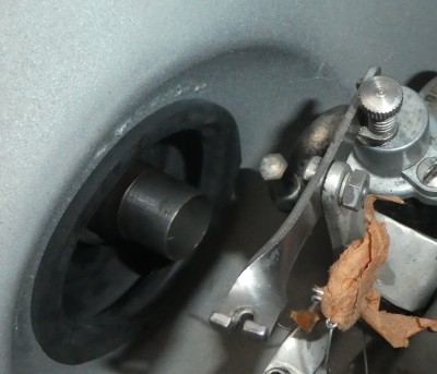

Salut Mc Douve,

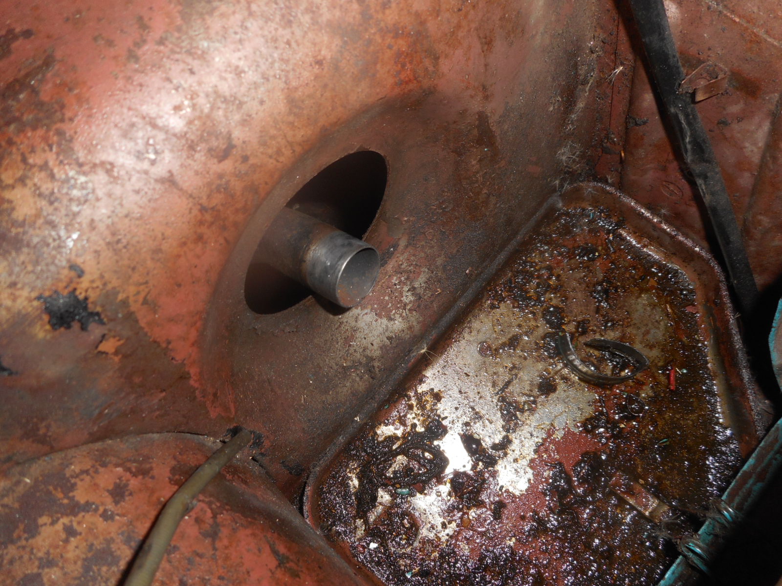

Voici une photo de ma sortie de pipe dans le compartiment carbu... "sur tous les acmas y a un cône rentrant pour permettre le placement du carbu" ??? Qu'est-ce que ça veut ça ??
Aurélien
aurelbilou
Messages : 87
Inscription : 06 nov. 2017, 12:10
Message par aurelbilou »
Tu parles de la partie conique de la carrosserie autour de l'ouverture pour la pipe ? Oui mais mon carbu ( la cuve où il y a le pointeau) vient buter dedans.

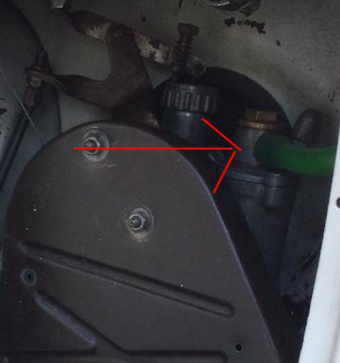

Message par marti »
la cuve ou la parti du haut ou l' essence rentre ?
si c'est la partie haute qui vient butée c'est quel est monté dans le mauvais sans .
chez toi elle doit etre comme ça
Capture d’écran 2018-12-20 à 15.24.52.png (142.94 Kio) Consulté 6068 fois
alors quel devrait etre positionnait comme ça
si pas sa , je sèche

Salut Marti,
Ouais je parle bien de la cuve et... le haut du carbu où vient se brancher le tuyau je l'ai déjà déplacé !
C'est bien ma cuve qui, à la remontée du scooter touche la coque d'où le fait je pense que ma pipe ne sort pas suffisamment:
2 options:
- soit ma pipe est trop courte mais vous me disiez que les pipes acma étaient quasi toutes identiques,
- soit mon bloc moteur est trop éloigné...et donc pipe éloignée et donc lié peut-être à mon amortos,
- soit j'ai pas le bon carbu (peut-être y en a t-il avec des écrous de fixation plus longs ??).
Dès samedi, j'envoie des photos précises de mon installation (carbu, mise en place carbu sur pipe,...)
Merci ( c'est Noël tout est permis peut-être que je vais trouver avec votre aide !! Ca me gavvveeee!!!)

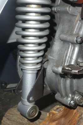

Voilà les photos de cde que ça donne quand je place le carbu et quand il est retiré on voit la pipe sortir (c'est la position lorsque le scoot est relevé sans personne).
Merci à vous et bonnes fêtes.

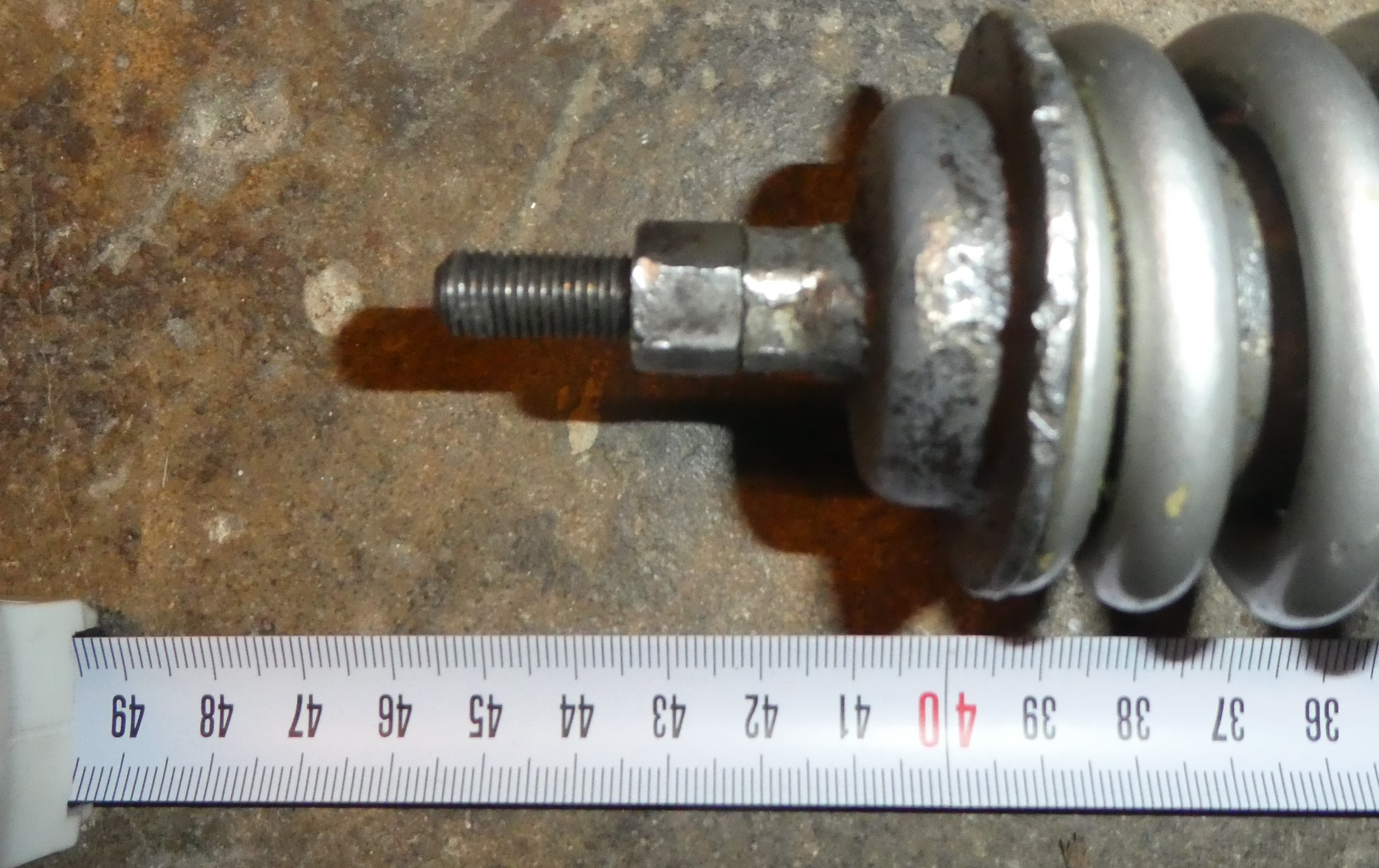

Je vais essayer avec un autre carbu mais je m'interroge sur un autre point puisque coimme j'ai monté un moteur 125 sur une coque 150, est-ce que j'ai le bon amortisseur (mon amortisseur est celui d'un 150) puis j'ai monté un moteur de 125 avec pipe 125 et carbu 150, c'est peut-être pas très net tout ça ? Vous savez par hasard quelle longueur fait l'amortisseur sur un 125 ?
J'envoie vite les dimensions du mien et une photo.
Merci à vous.
Aurélien
aurelbilou
Messages : 87

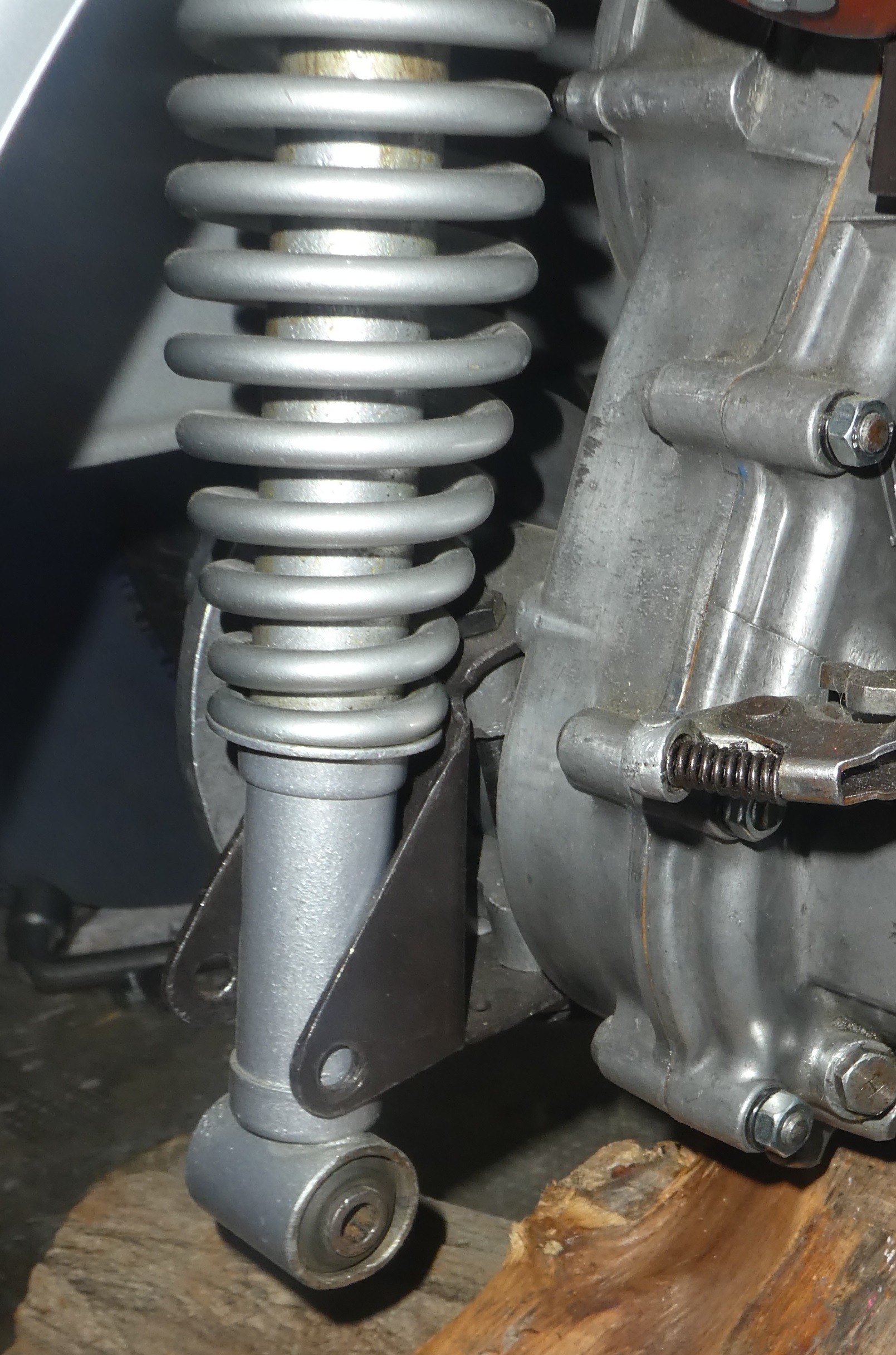

Je viens de redémonter ce matin mon amortisseur pour voir si en calant une planche dessous et en relevant le moteur je gagnais sur la pipe. Et ça passerait... si mon amortisseur est raccourci. Donc j'ai pris les cotes de l'amortisseur (voir photo ci-dessous)
Du coup si quelqu'un peut me dire si l'amortisseur mesure bien 45cm de long ou moins ?
Aurélien
je viens de vérifier effectivemment c'est + ou - 45 comme sur le tien.

Amortisseur arrière
Salut Mcdouve,
Je te remercie. Et en position normale sans conducteur, l'amortisseur est allongé au maximum à sa côte la plus grande (45cm) ?
Comment peut-on savoir si un amortisseur est bon ? Les 2 petites rondelles caoutchouc qui font joint étaient mortes du coup je suis allé chez "Dépanncaoutchouc" qui refait des joints à l'identique (je pense que c'est ok ??) j'ai remis de l'huile (me souviens la quantité si quelqu'un peut me la redonner...je vais le refaire car j'ai l'impression qu'il n'y en pas assez). Et enfin, quand j'appuie l'amortisseur au sol, il est donc en position maximale 45cm et il faut que je mette tout mon poids pour le faire descendre de quelques centimètres. Est-ce que c'est normal ?
J'ai vu un autre poste de "philoup" je crois que vous aviez bien aidé...il avait en fin de compte opté pour un changement complet de l'amortisseur puisqu'il était trop long. Mais je suis pas sûr que ça résolve mon problème puisque tu me dis que la cote 45 est bonne.
D'où mon interrogation qui persiste: peut-on monter un moteur 125 sur une coque 150, est-ce que quelqu'un l'a déjà fait, entendu dire. Est-ce que mon bras oscillant de 150 n'est pas trop long pour mon moteur de 125 qui du coup provoquerait le fait que la pipe carbu est trop courte dans le compartiment carbu ?
Bon encore beaucoup d'interrogations au final ...si vous avez quelques réponses c'est cool.
Bon dimanche.
Aurélien

Au final j'ai opté pour un achat d'un nouvel amortisseur et j'ai gagné en place dans le carbu...je pense que mon amortisseur n'était plus bon même après restauration. Je me demande quand même si mon carbu est le bon...j'ai un MA19D qui est bien celui d'un vb1T que je monte sur un moteur 125 de 56mais bon je vais voir ça a l'air de tourner. Par contre je ne sais absolument pas comment remonter la tirette starter si quelqu'un a des images...dès que j'ai fait ça je remonte réservoir, ailes, branchement elec et c'est parti !!!

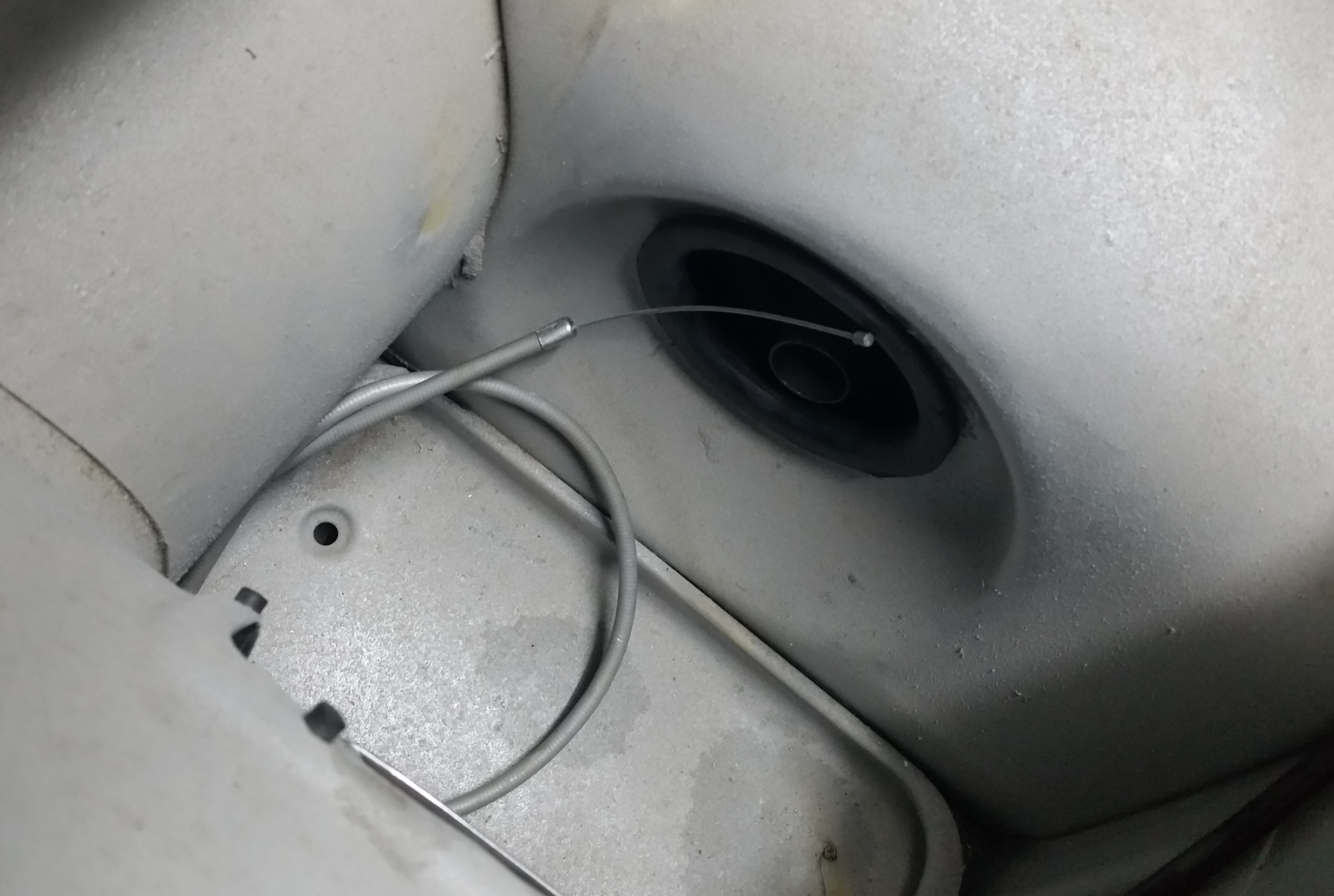

Du coup pour la suite, je sais toujours pas comment monter ma tirette starter. Et pouvez-vous me dire, svp, sur le cablage d'un 150 si y a des tendeurs de câbles. j'en vois sur les premiers acma avec guidon courbé mais je sais pas sur le mien s'il en faut. Je crois pas de mémoire en avoir démonté...mais ça fait 10 ans déjà.
Merci.
