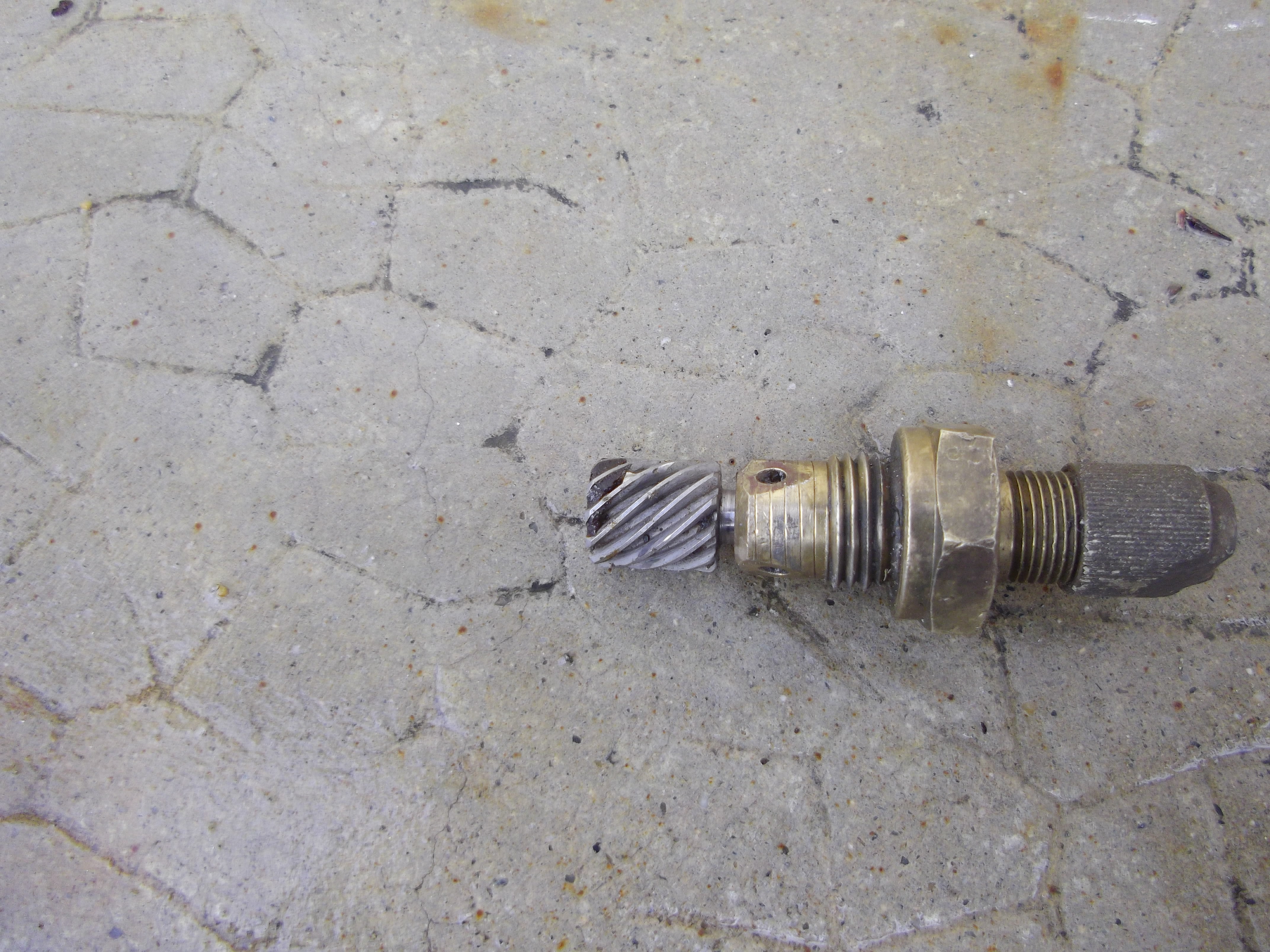

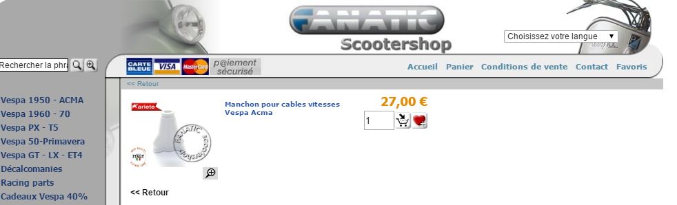

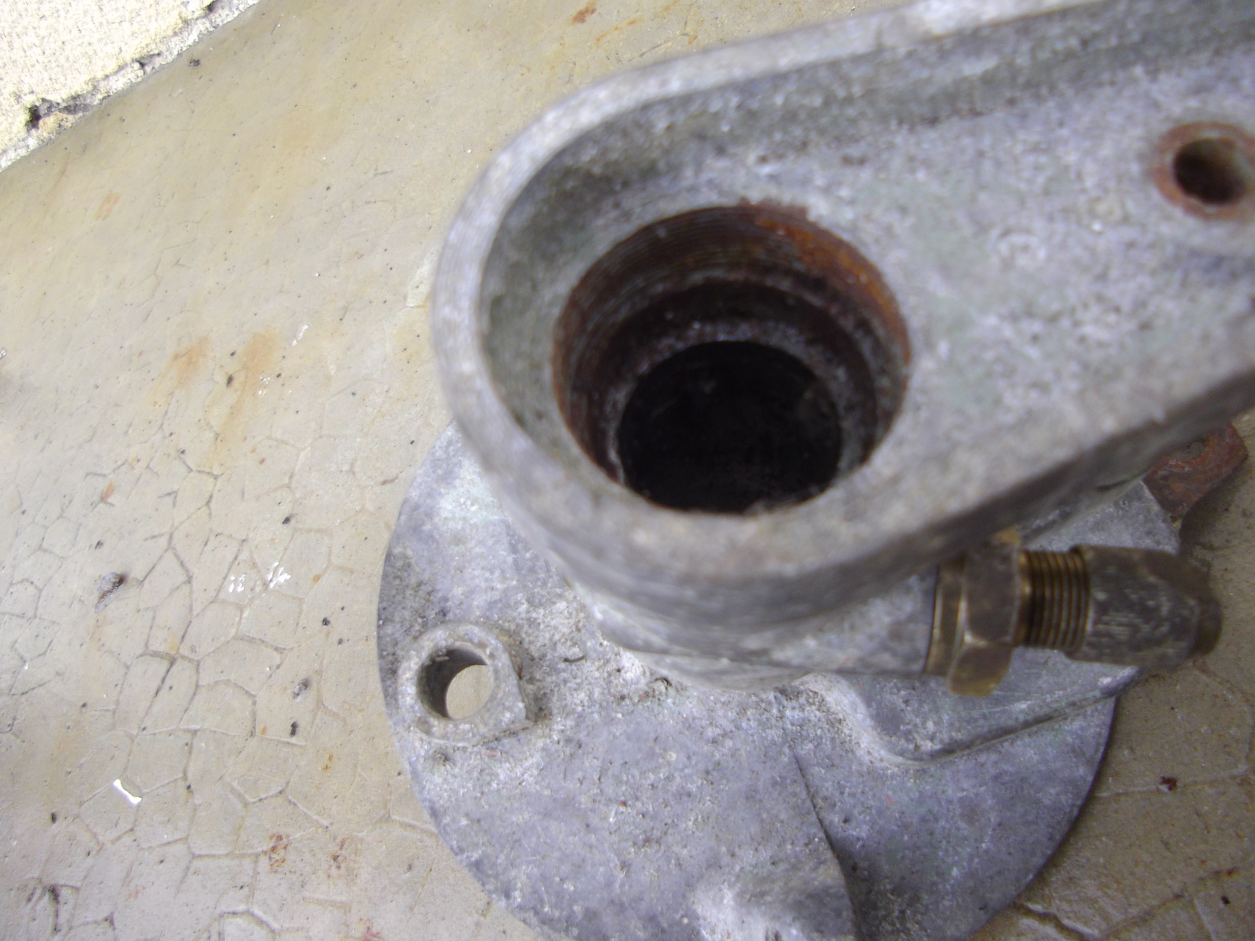

Et j ai posé la "roulette" et les bagues du cable du compteur, avec les pièces reçues (merci...) dans la foie avant :

Et une question : où se met la pièce en photo ci dessous ? Pas trouvé sur les forums
Merci !

Concernant la pièce sur la photo, c'est ça :

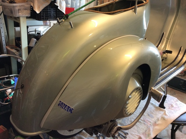

Bon ca y est : le moteur a retrouvé sa place,
J ai fait comme vous m avez conseillé :
J ai finalement démonté la suspension que j ai posé d'abord, puis posé le moteur en couchant (très délicatement..) la coque sur le côté gauche.
J ai d abord fixé le bras a l avant sur ses deux axes latéral de rotation, puis raccordé la suspension.
C est pas facile car le ressort n est pas des l axe de son boulon : il faut tordre le ressort pour le mettre dans l axe et ca fini par se visser.
On repose le tout sur le banc (maison...).
J ai également posé le soufflet de la pipe du carbu.
Prochaine étape le raccordement du faisceau et on commence à voir le bout du bestiau..
...sachant que le moteur est de 1956 : un détail devrait attirer votre attention...
Et une dernière photo pour la route :

Re: Restauration Acma Vespa 1953
salut beau boulot, normalement sur une vespa 53 c'est un phare sans casquette
de plus c'est dommage de na pas avoir mis les baguettes de plancher extérieurs dans la gouttiére bon maintenant c'est trop tard car les trous resteront visibles.

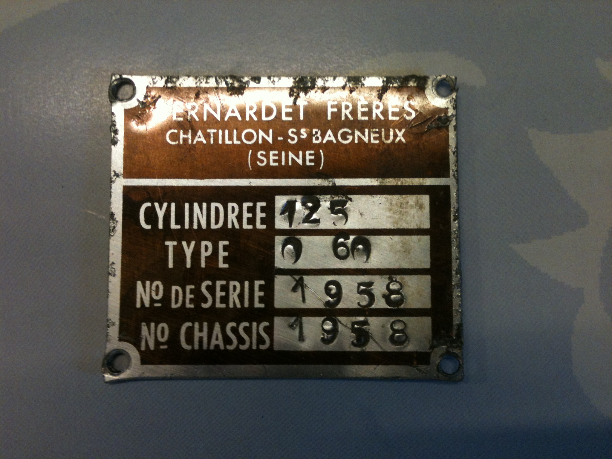

renan a écrit :Est ce que ca intéresse quelqu'un d'acheter une refab de cette plaque ?
le prix est de 30 € et j'ai déjà une demande,
on peut en produire de 3 à 5,
Je le fais si ca vous dit : manifestez vous ici ou par MP,
Pas pour cette plaque mais pour d'autres pourrais-tu me donner les coordonnées de la boîte qui te l'a refaite ?
Très beau travail
Tant qu'on parle de plaque constructeur (la mienne pour l'Acma étant une neuve) :
La carte grise collection est faite pour l'Acma, à la troisième tentative : 1 à la sous pref de Boulogne (Billancourt) et 2 à nanterre : 'faut être motivé !! (et avoir du temps..)
On est passé au E en première lettre.

Puis réalisation de la plaque (merci patrooon) et pose de celle ci :
Hop !
Hop !
Ils n'étaient pas dépourvus de catadioptre.renan a écrit :Et une question (en plus de chercher un cerclage de phare sans casquette) :
Ces modèles (51 / 53) avec le feu arrière Auteroche sont dépourvus de Catadioptre : quel est (était ?) l'usage pour en mettre un ?
J'ai vu sur la toile des modèles avec un catadioptre rond vissé sur la vis (c'est le cas de le dire..) du bas de la plaque d'immatriculation.
Était ce répandu ?
Y a t il eu d'autres montages hormis celui cité parfois sur le dos du porte bagage et sur la petite patte centrale ???
Merci.....
Avec la roue de secours, ils étaient au centre du support
Avec roue de secours et accessoire (réservoir additionnel ou enjoliveur par exemple) il était en partie inférieure (Droite je crois) de la plaque d'immatriculation.
Sans roue de secours, ils étaient fixés au centre du porte paquet.
merci Benjamin,
Donc pour ce qui me concerne c'est au milieu de la roue de secours (ou dans l'angle en haut a gauche de la plaque peut être ?)
Je n'en ai jamais vu, (bien que j'ai potassé pas mal de photo sur google en tapant "acma 53)
Si quelqu'un a une ou deux photos..
Merci en tout cas d'avance,
Je profite de Motosalon pour trouver un catadioptre, dans La bourse d échange.
Le stand à côté de celui des TTS est celui du Vespa club de France, avec un 52, il a un catadioptre sur la plaque mais du mauvais côté dixit Benjamin.
Remarque notée.
Et voilà : on peaufine les détails ..
Merci Benjamin.
