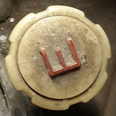

Salut bonne pioche le E est très dur à trouver car il a été créé spécialement pour le s55 et s57 et pour le rouge j ai souvenir d avoir déjà vu ça sur des boutons equivalents
Re: FMC S557
ML 28, le Maestro Mcdouve t'a répondu !

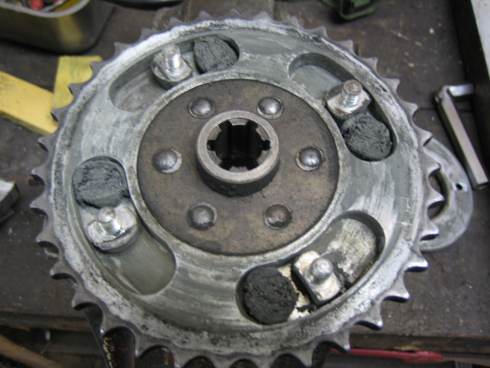

J'ajouterais juste cette photo prise sur un S55 en complément de sa réponse. (Mais la base n'est ni grise, ni nettoyée !)
Messages : 967

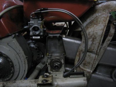

Re: FMC S557
sur le s55
sur mon S57

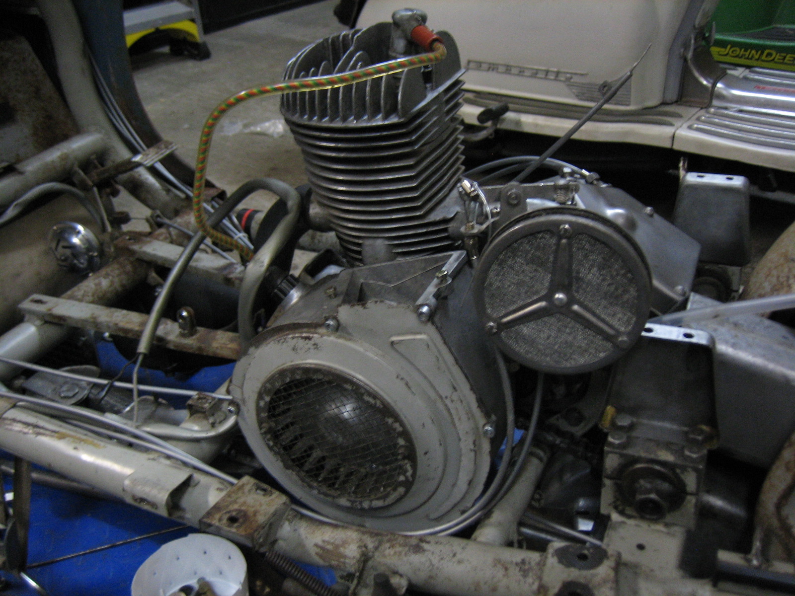

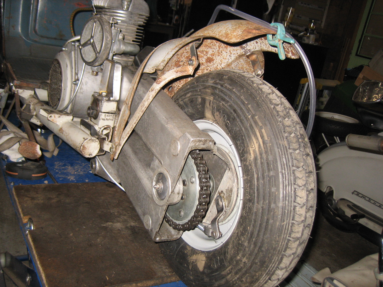

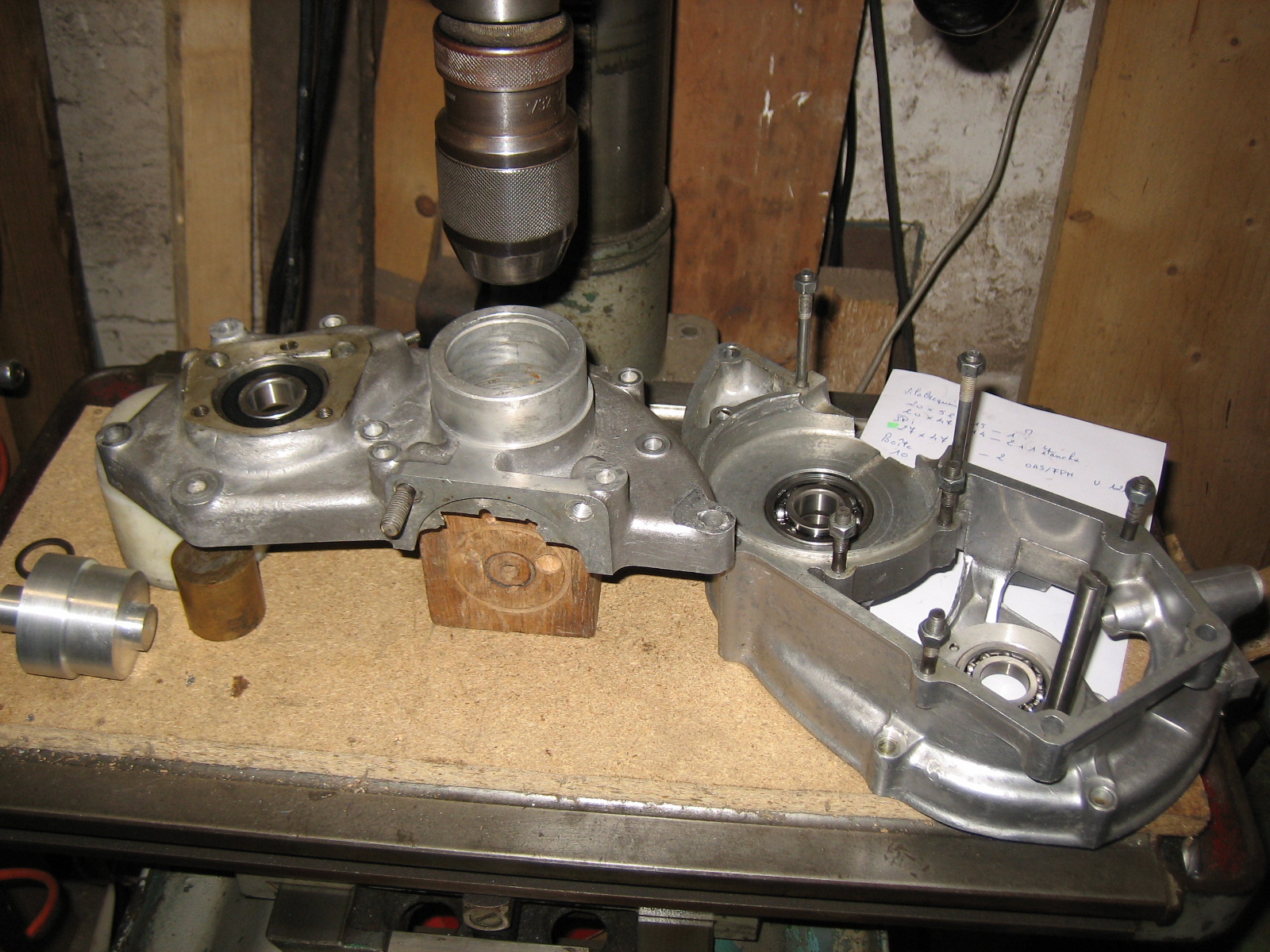

une chaîne neuve et le point sur tout les roulement moteur/boîte.
Alors joint Paulstra = SPI ? (je pense que oui)
Plusieurs démarrages sans problème, mais les Paulstra doivent être bien bien fatigués.

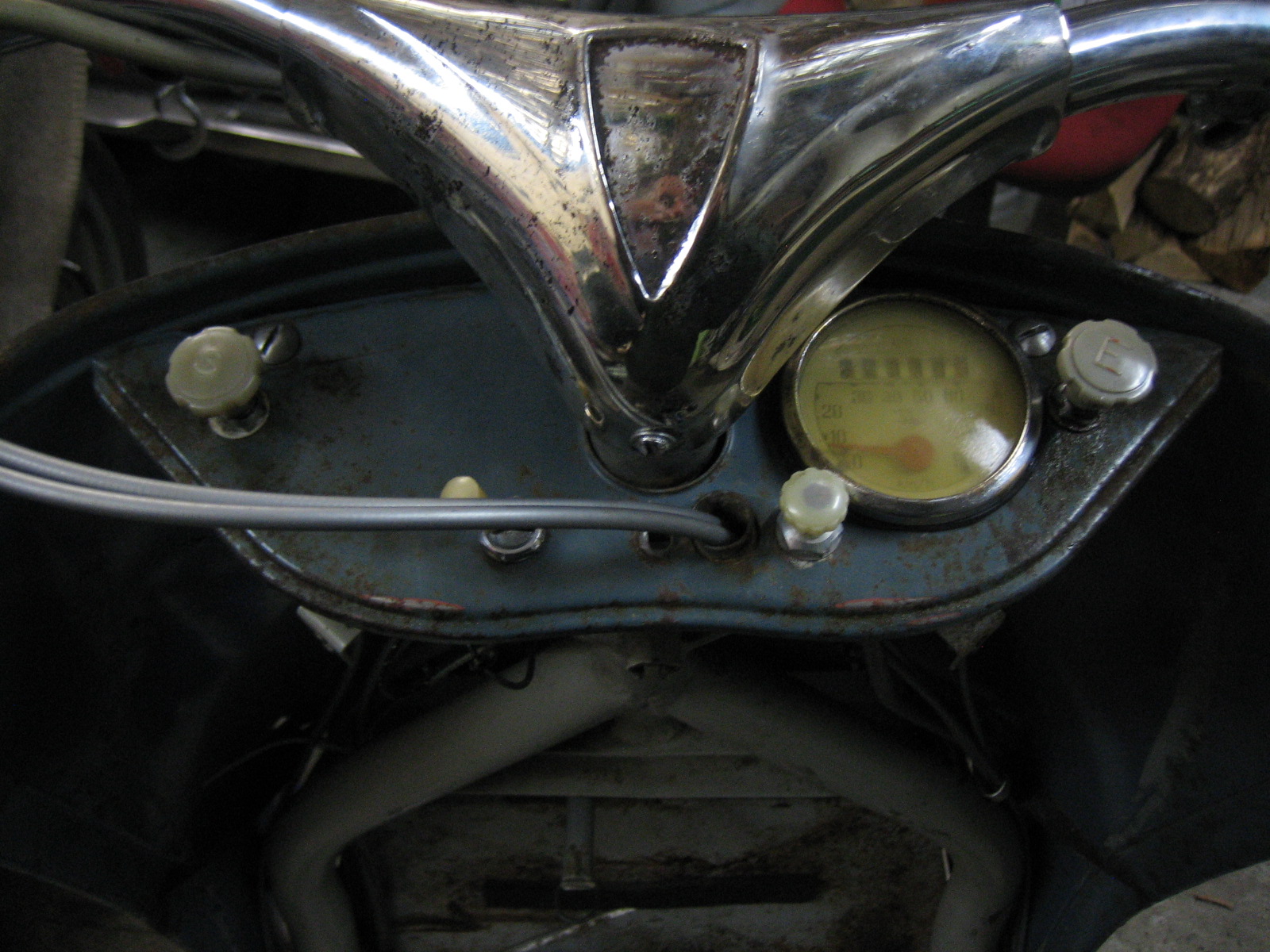

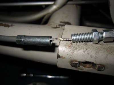

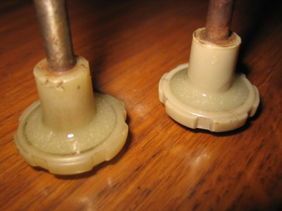

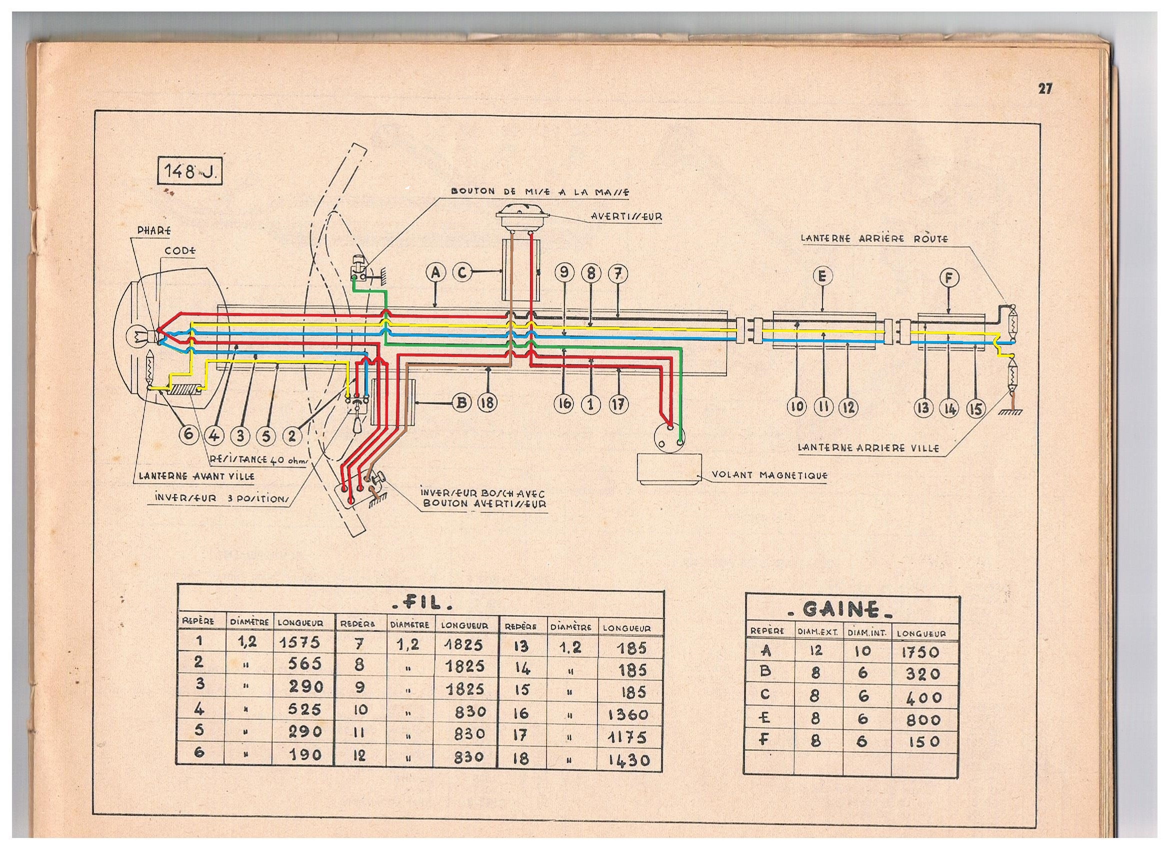

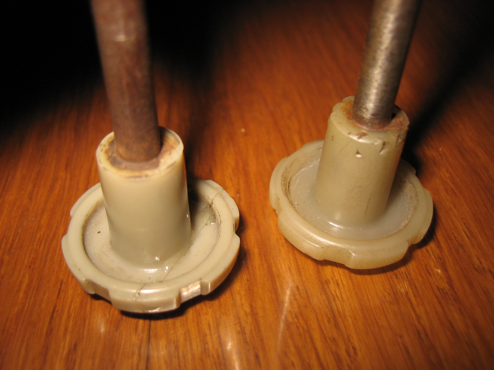

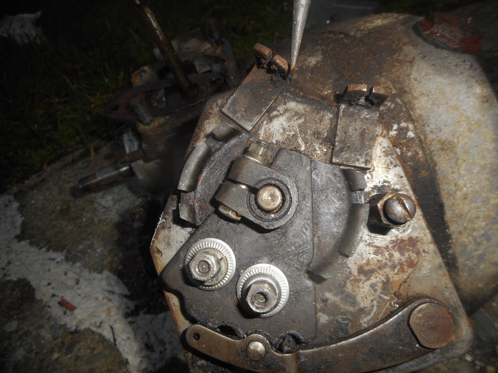

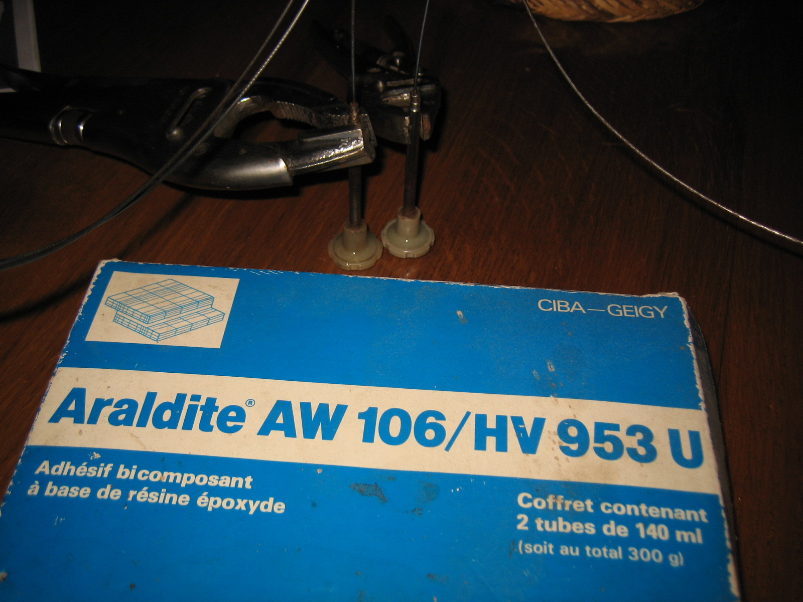

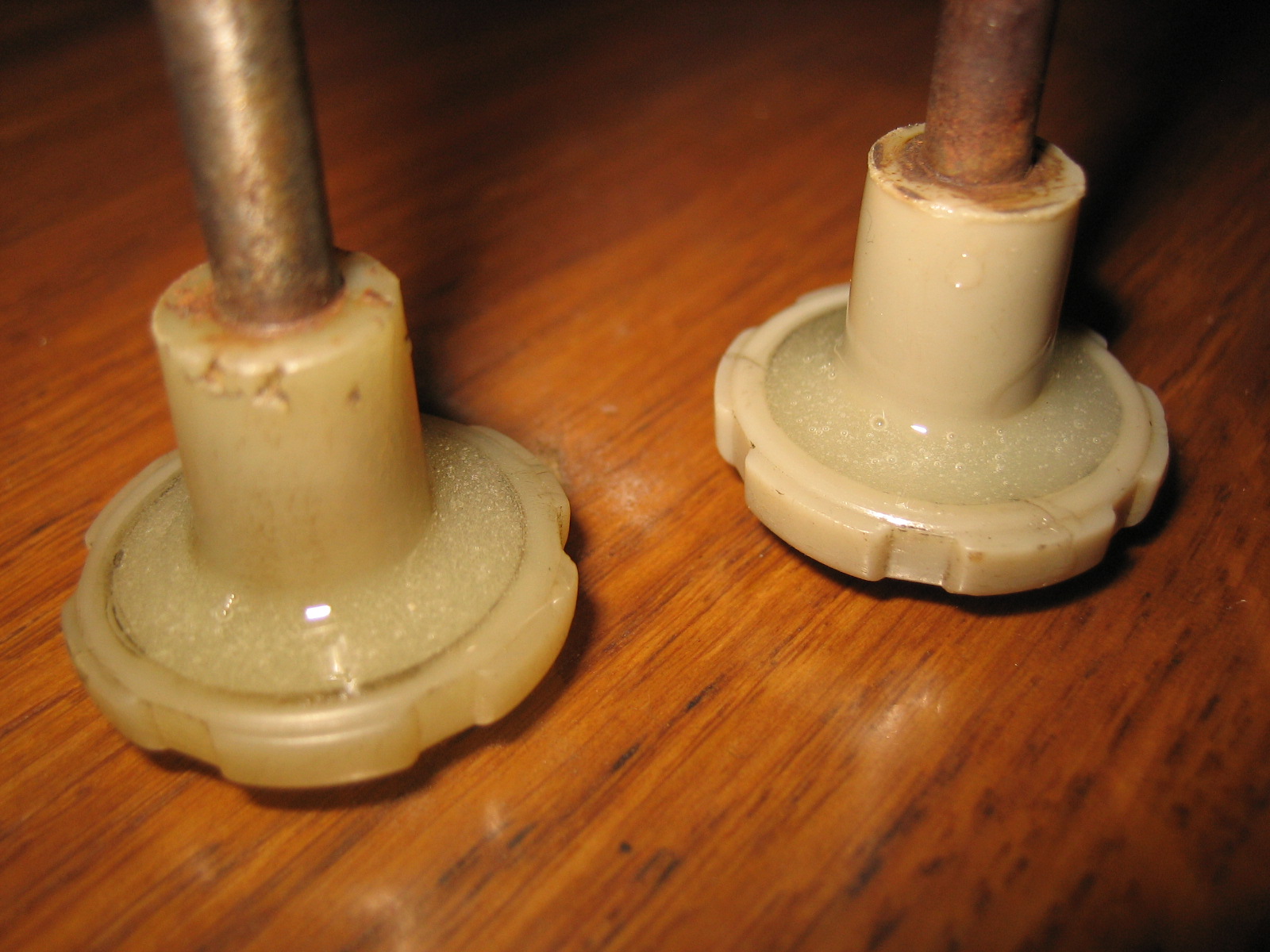

Les boutons Essence et Starter sont devenus fragiles avec le temps et leur conception.
Les commandes sont libres dans les gaines, mais je les renforce.

C'est pour cette mauvaise photo de la commande que je me suis dis que ce n'était pas d'époque.

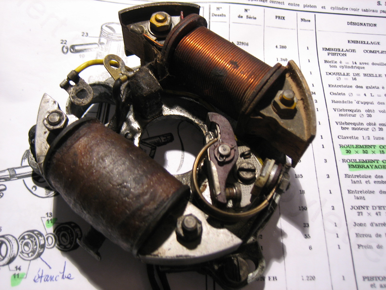

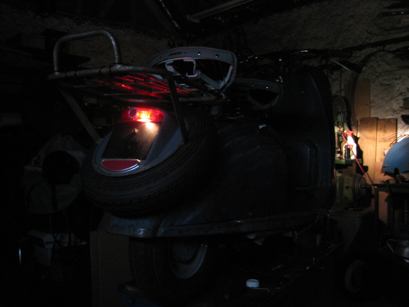

Bonsoir à tous,
Un stator d'allumage de peugeot, pour les pièces mais surtout la bobine d'éclairage en 12v.
Messages : 1001

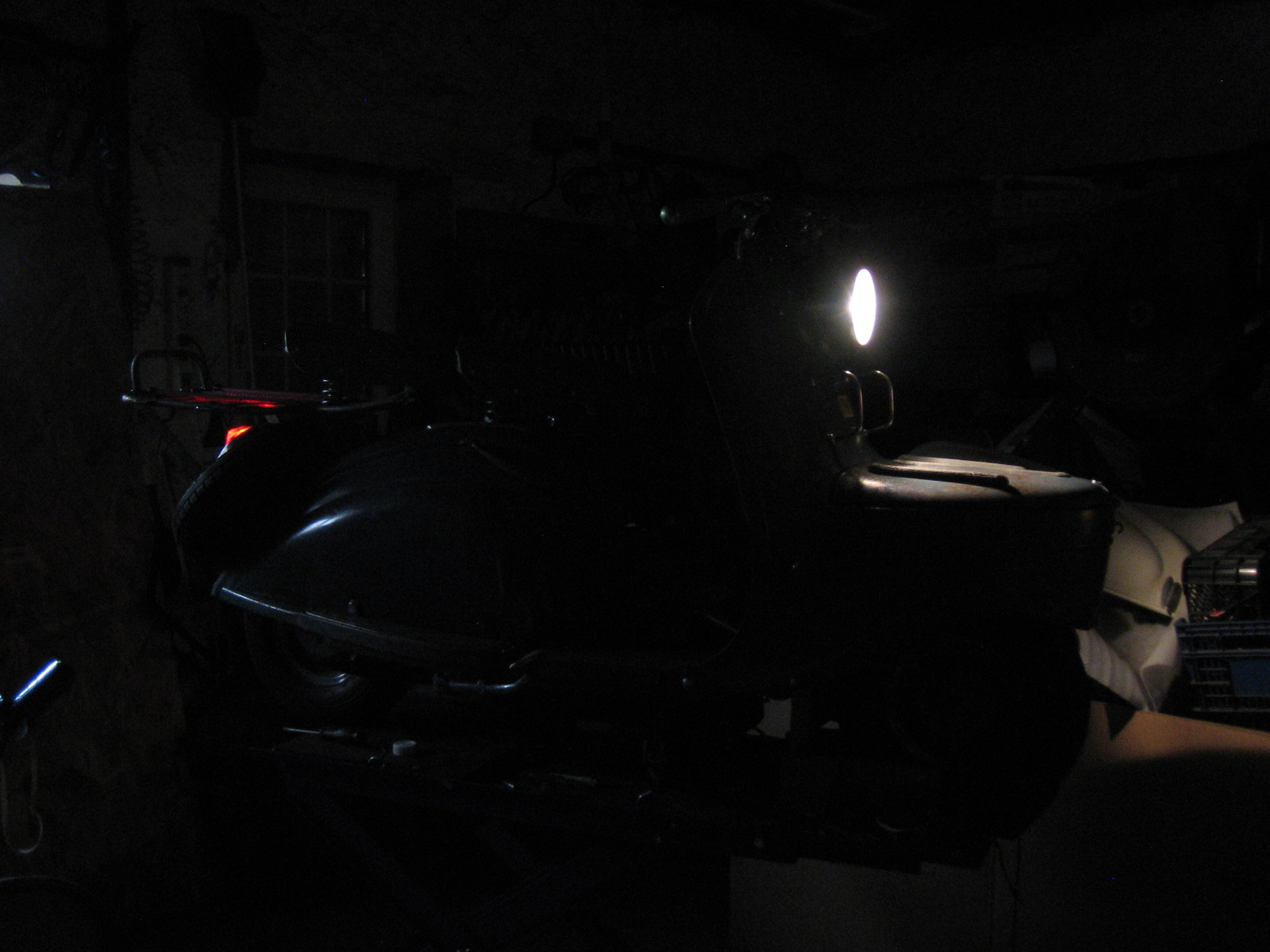

Re: FMC S557

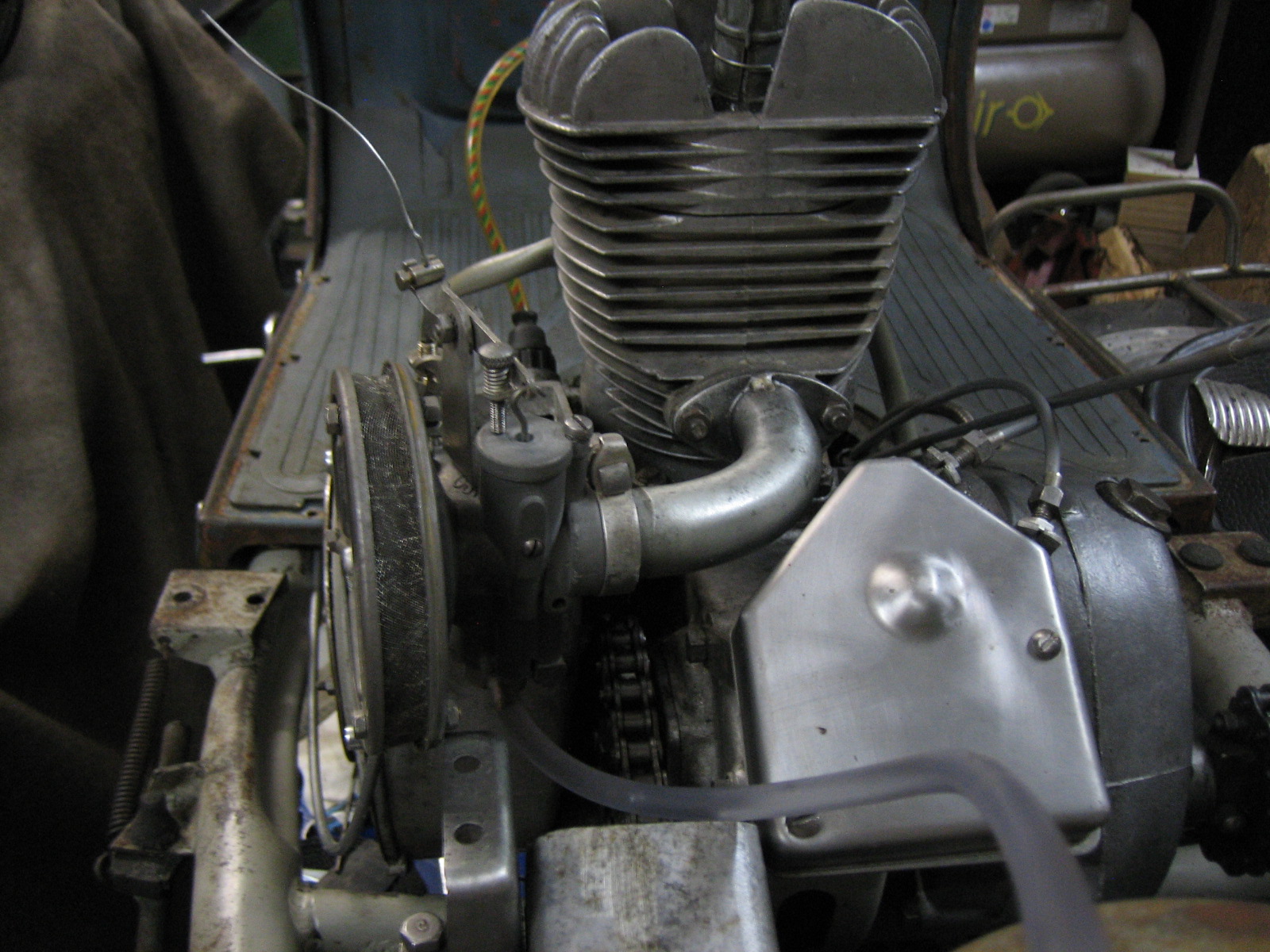

Le moteur démarre tien le ralenti un certain temps, le compteur de vitesse et kilométrique dit oui :ouf: :ouf: :ouf:
Prochaine étape un PHBG. :moto:

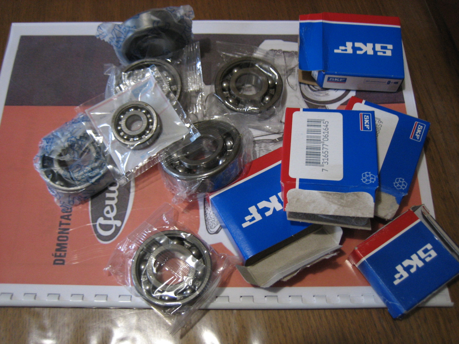

J'ai changé d'avis,
Ce sera sept roulements et deux joints spi.
Je roulerai d'abord avec le carburateur d'origine. :=): :roll: :mrgreen:
Merci pour le post roulement S55 et S57 :love:

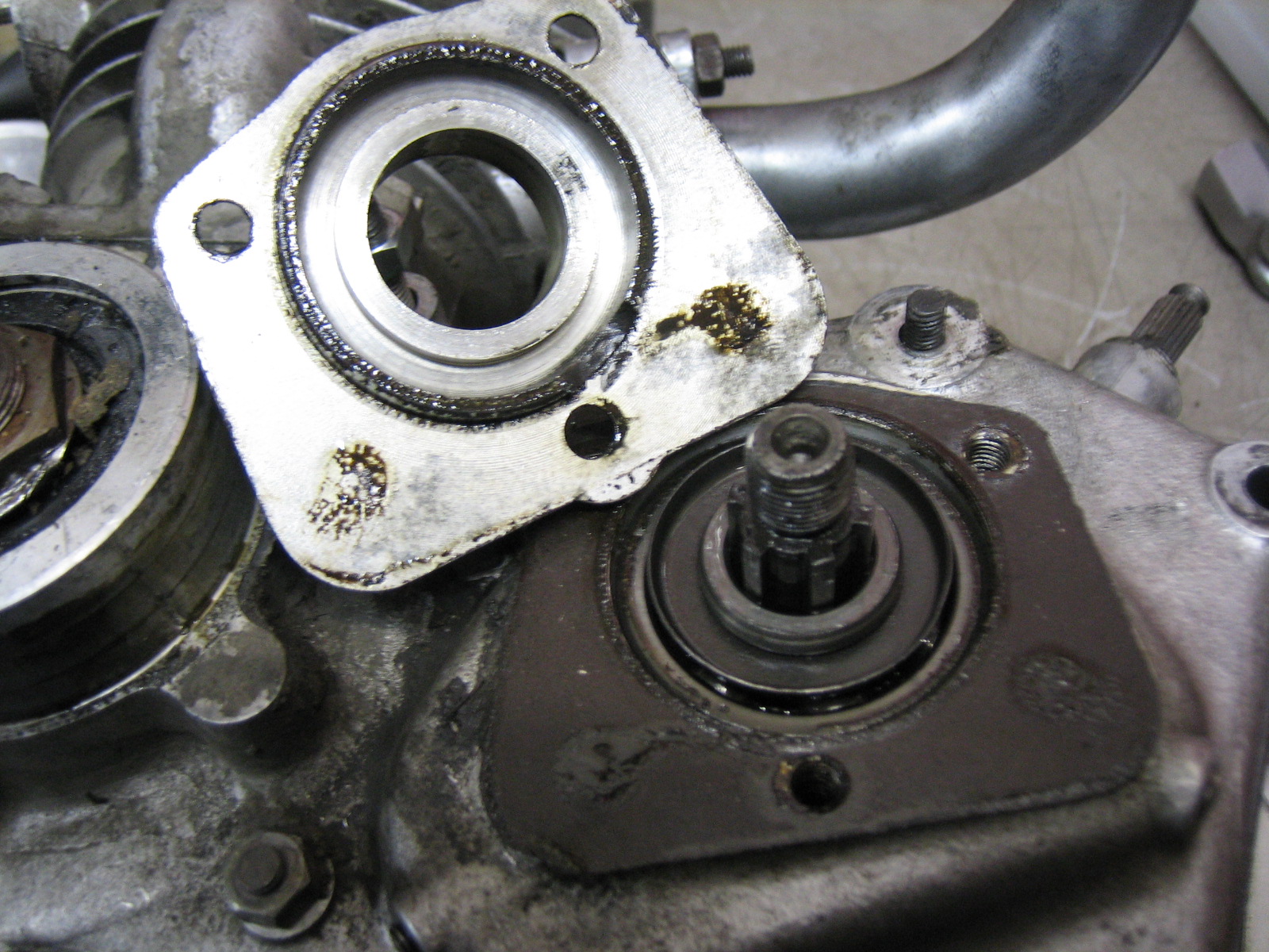

Bonsoir ggs57,
je n'ai pas trouvé de joint spi de pignon de sortie de boîte sur la documentation que j'utilise, peut être au démontage.
Le VITON me semble indispensable et le E10 à bannir.

Message par ggs57c »
Je me trompe sûrement, j'ai consulté la doc, ça ne serait pas un joint spi mais une rondelle en forme de cuvette qui sert au rejet de l'huile.

Et temps que tu es dans les bonnes résolutions, un dècalaminage de d'échappement ne serait pas superflu ! (Sa belle peinture ne va pas tout régler :;):)

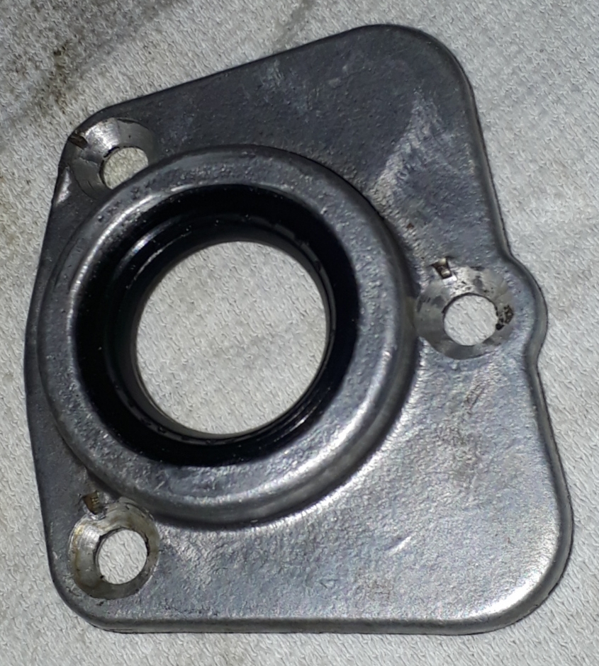

Pour un SPI sortie BV, as-tu la platine adéquate ?
Messages : 1001
Re: FMC S557
Pour un SPI sortie BV, as-tu la platine adéquate ?[/quote]
La platine adéquate, tu veux dire le couvercle de roulement de pignon de sortie avec logement de D 40 (à partir du N°117.211?

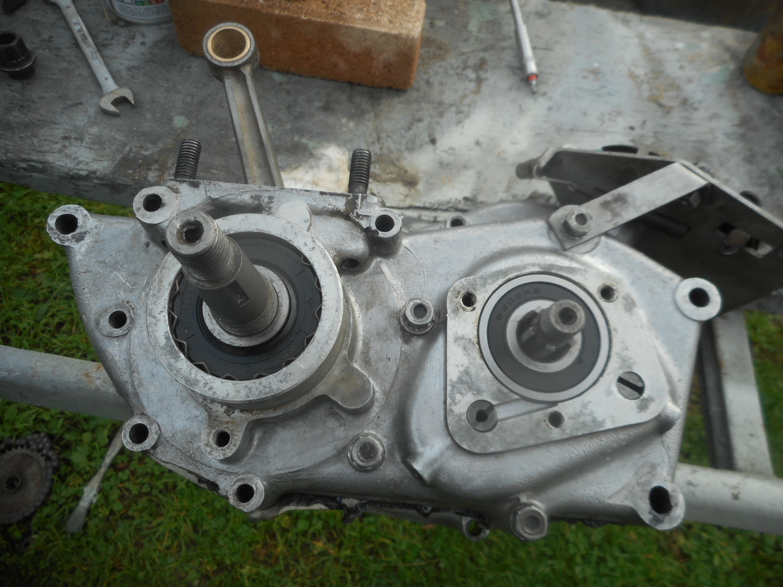

Le doute est levé, donc sept roulements et deux SPI.
Merci quand même pour cette information de joint SPI en sortie de boîte, qui n'est pas présent sur le moteur.

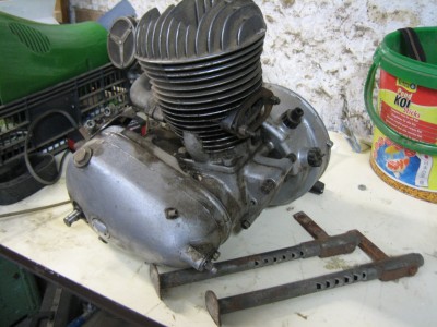

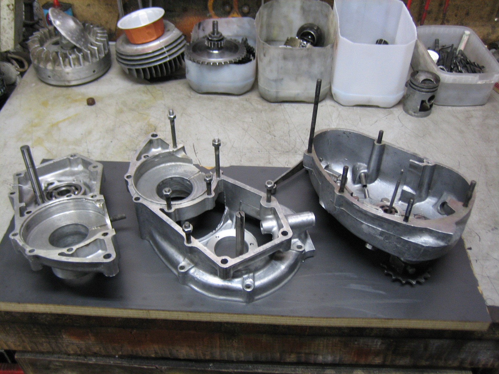

La suite est sans appel le moteur est à refaire de A à Z
Un seul segment sur deux, plus de joint d'embase du cylindre, un jeu de dingue à la tête comme au pied de bielle.
Demain j'ouvre le reste du moteur

salut, effectivement y'a du taf, ça risque d'etre galére pour trouver un embiellage complet avec zéro jeu au niveau de la tete de bielle.
Messages : 1001
Re: FMC S557
Salut mcdouve,
Comme tu le dis il y a du taf, j'ai eu la semaine dernière un premier contact avec NS Moteur pour refaire le vilo.
Le piston en 125 est disponible chez les revendeurs.
Je le passerai bien en 150c² mais la il faut un cylindre et une culasse et l'échappement car l'angle de sortie n'est pas le même que le 125c².
Demain j'ouvre le reste histoire d'avoir des bonnes surprises.

Re: FMC S557
ML28 a écrit :......et deux SPI.

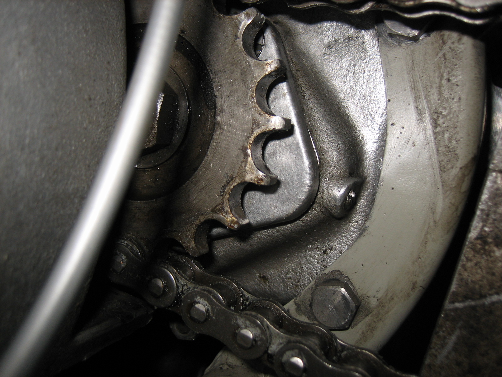

Je te conseille vivement de rechercher une "platine" porte joint en sortie BV après avoir contrôlé la future portée de lèvres sur le pignon de chaîne.
(Au passage, tu nous as précisé que tu as installé une chaîne neuve.... Avec un pignon et une couronne usée ! :énervé: Ou c'est pour faire un test ? Comme avec d'échappement calaminé ?) :=X: :=):

Re: FMC S557
perso pour le pignon sortie de boite je mets un roulement étanche dont j'enléve la flasque intérieur et je garde celle extérieur qui fait barrage ainsi meme avec la rondelle tole pas de fuites.

Sur le forum j'ai trouvé une société NS MOTEURS - Réembiellage, nikasil & réalésage a MAULES 78580 tel 06 68 34 96 70
Je vais faire une totale remise en état de vilebrequin,réalésage et piston neuf.
Entre temps, j'ai trouvé un vilo complet en bonne état vente professionnel, le cylindre très légèrement marqué, réalésage en 52 mm.
Bon rouler avec un pot d'échappement calaminé!

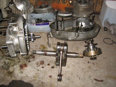

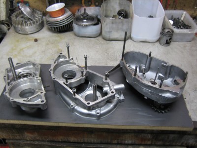

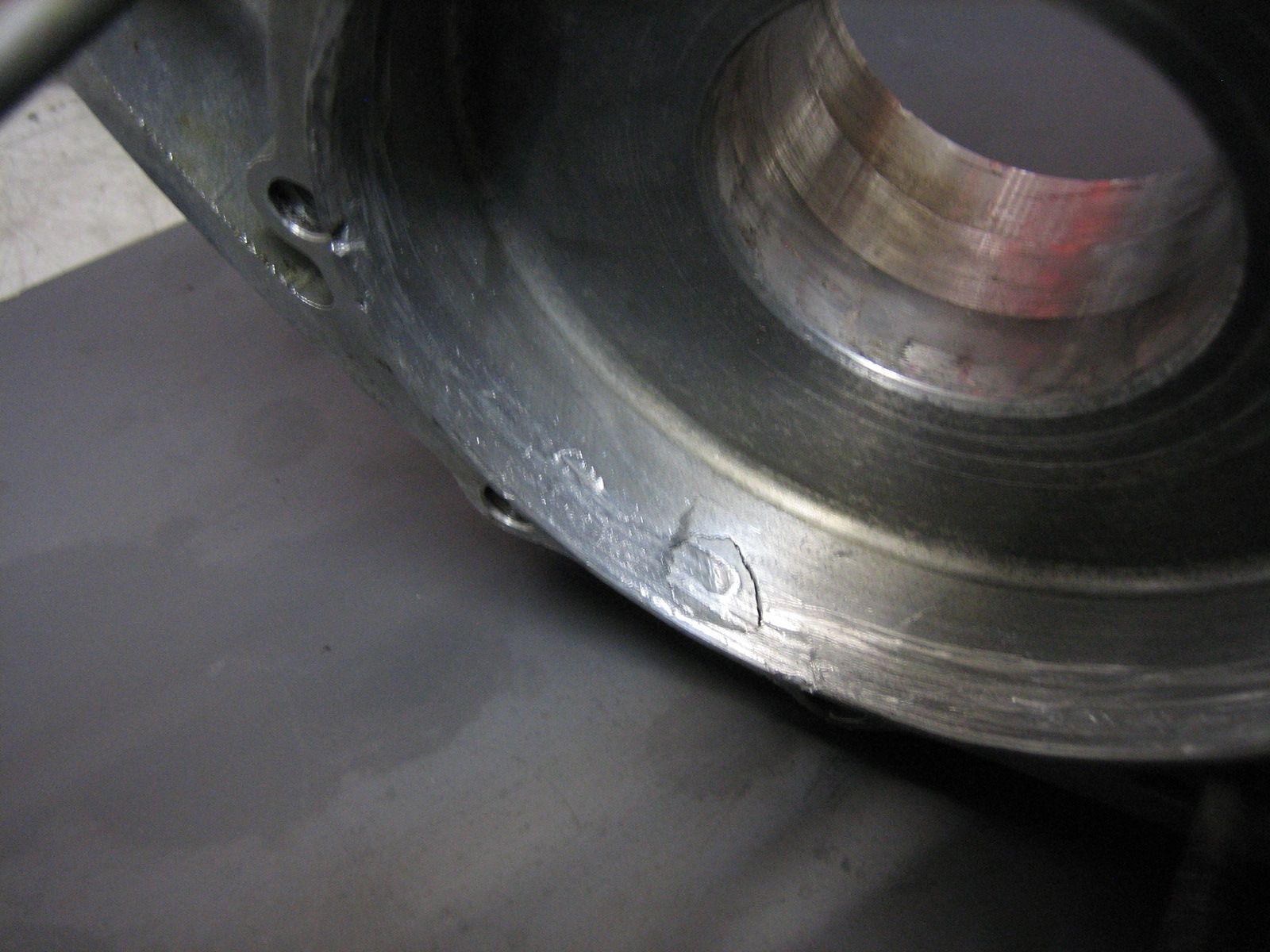

Bonsoir à tous,

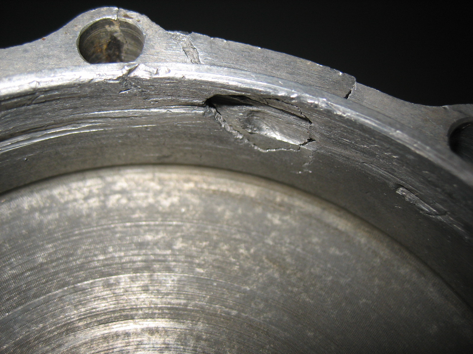

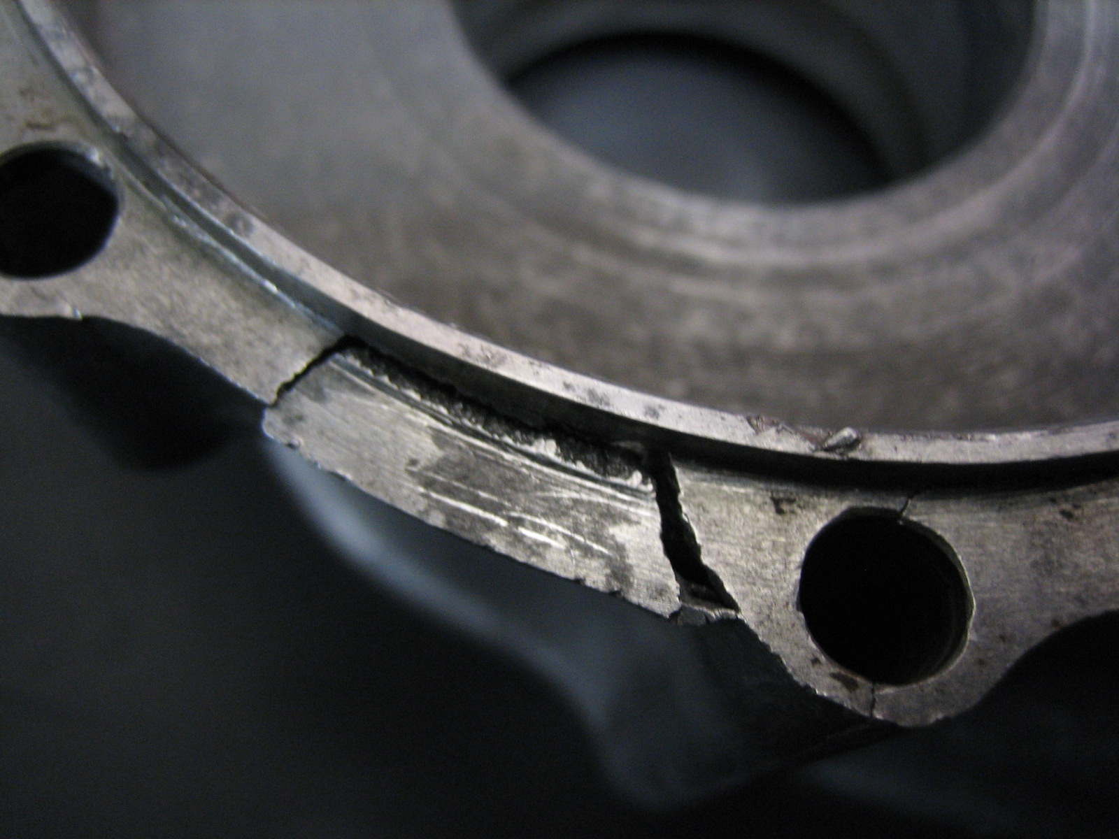

Une petite surprise, je m'en serait bien passé.

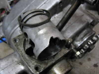

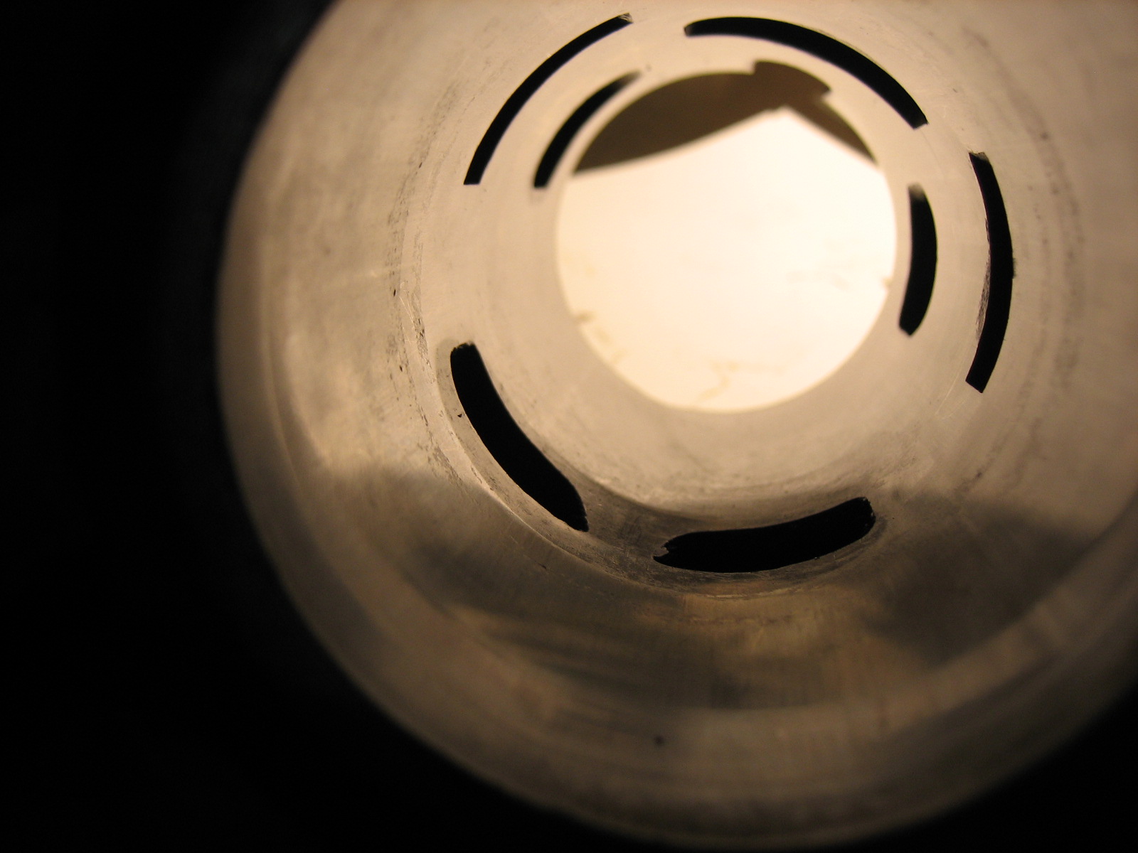

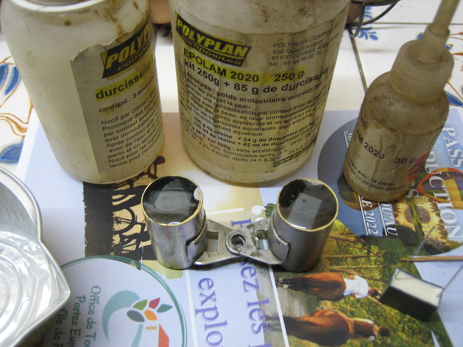

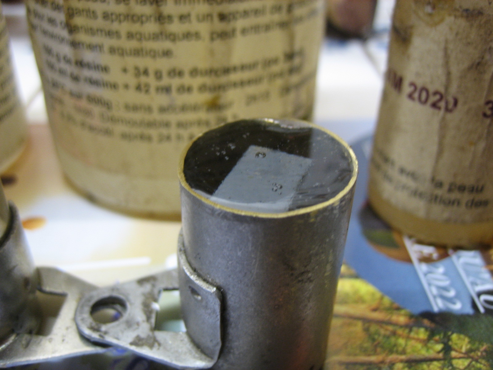

L'embiellage est mort (tête et pied) le piston à perdu un bout de çà jupe et le carter en a pris plein la geuxx
Donc rechargement en aluminium et certainement un peut de Dremel.
Messages : 1001
Re: FMC S557
Une petite photo macro, histoire de ce faire peur :shock:

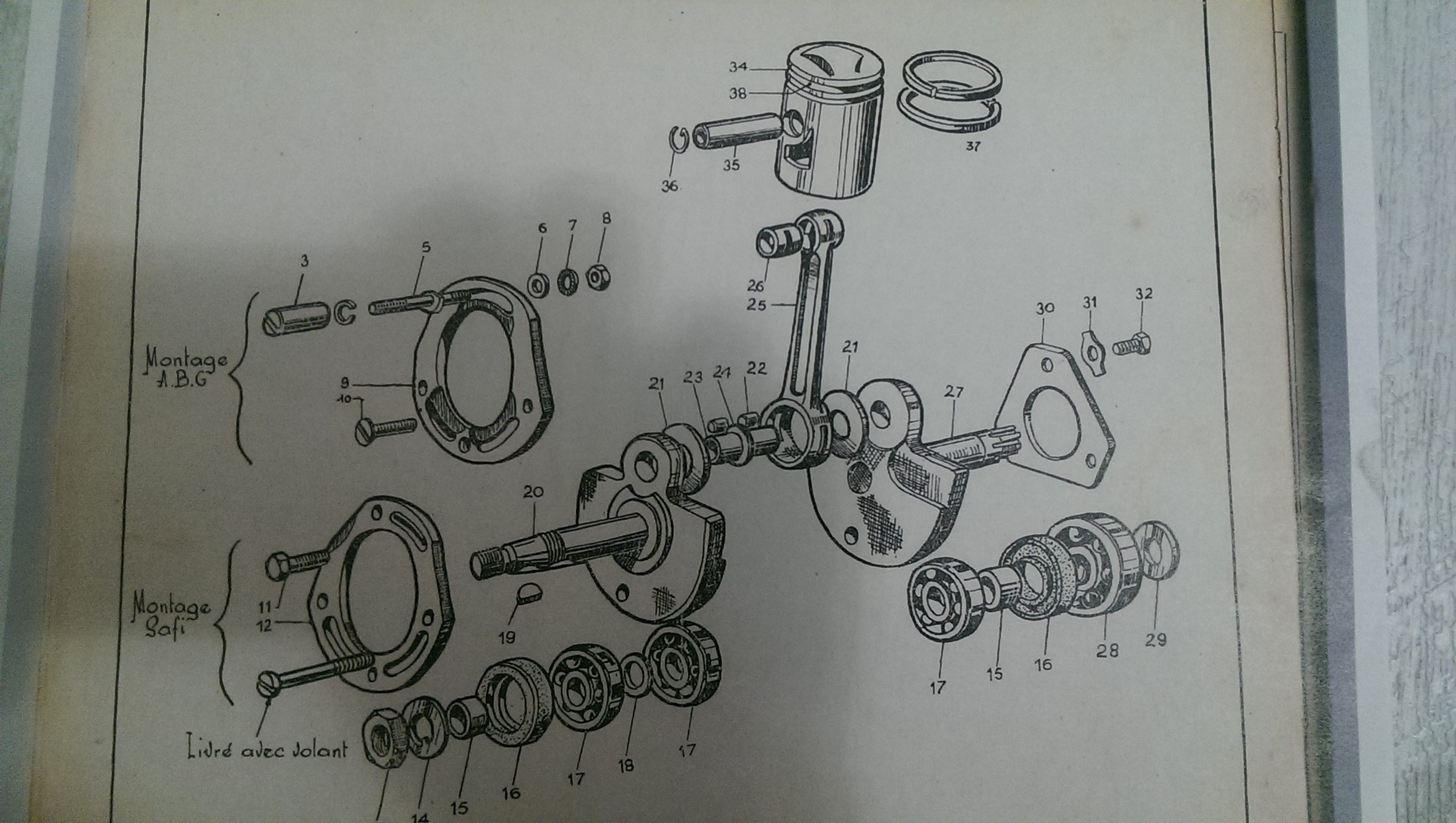

Hello,
On ne voit pas l'emballage du joint spi qui normalement est pris en sandwich entre les 2 roulements de vilebrequin côté embrayage, j'espère qu'il n'a pas été oublié. Ce joint fait l’étanchéité entre les gaz de combustion et la partie boite de vitesse.
-gg- né en 1968
PEUGEOT S57C

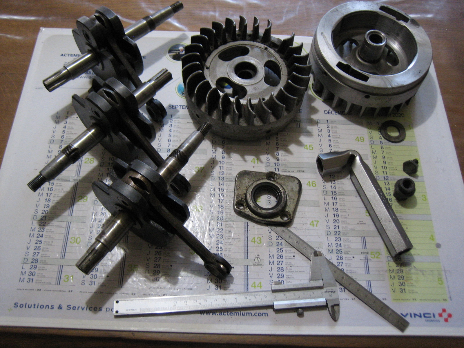

Bon revenons à nos roulements.
Du coté allumage, il y a un puis de lubrification, coté embrayage 6204 vilo flasque coté embrayage et le 6304 dans la boîte.
Messages : 1001

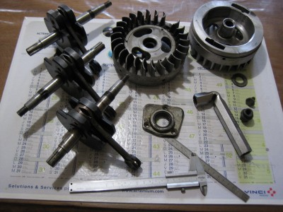

Re: FMC S557
Bonsoir à tous,
J'ai reçu le vilo, il est bien mieux que le mien, mais quitte à refermer le moteur autant qu'il soit au top.
Qui pourrais me communiquer les cotes de tolérances et d'usure.
Merci par avance
Bonjour, pour le jeu axial de la tête de bielle, il en faut, cela permet au piston de se mettre dans l'axe du cylindre, pour le jeu radial, c'est quasiment zéro. Nettoie ton embiellage au solvant pour enlever l'éventuelle crasse et regarde si tu sents du jeu de haut en bas, si ça fait toc toc ben ce n'est pas bon...il est quasiment impossible de mesurer un jeu radial sans outillage spécialisé. Si tu ne sents aucun jeu radial sur ton embiellage propre tu peux le considerer comme bon.
-gg- né en 1968
La tête de bielle du S57 est montée sur un roulement à rouleaux qui offre beaucoup plus de tolérance qu'un simple palier à bague. Si tu veux mesurer ton palier avec des côtes super précises il faudra démonter ton embiellage, mesurer le faux rond, diamètre, remplacer les rouleaux par des neufs.... Remonter ton embiellage, le realigner... Si tu n'est pas équipé et formé oublie et confie ce travail à un spécialiste en rectification. Si tu ne sents aucun jeu radial. Ne te prends pas la tête, toi qui au départ ne voulait pas remplacer les joints spi, je te trouve trop sévère avec la précision pour une machine des années 50.
-gg- né en 1968

Merci smut c'est super,
Un vilebrequin proche du neuf et la plaquette de kick porte joint.
J'ai mesuré l'écart des flasques, maneton et balourd 0.3 mm, tête de bielle un tout petit petit bruit.
Donc lavage et je remesure la total, axial, radial, maneton, balourd etc
Mais aussi le reste de ton stock de pièces Peugeot. :moto: :moto: :moto:
J'ai vu le bernit :wink: je repasserai le voir, 25 km c'est de la proximité n'est pas :moto:
MERCI.

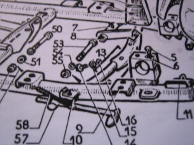

Je suis à la recherche de la tôle de protection du volant, qui ce trouve sous le châssis.
Elle est fixée sur le berceau arrière du moteur.
Pièce N° 13
Une pièce d'occasion, une photo, des cotes, merci par avance de votre aide.
Bon, je l'ai trouvé en photo sur un post de dauphoflash.
Je reste acquéreur d'une pièce d'occasion ou de cotes pour fabrication.
Merci.
Pièce trouvée.

Re: FMC S557
Retour de chasse!
Messages : 1001
Re: FMC S557
Ca avance, pas de bruit, et au chaud...
Re: FMC S557
bien bien, pour le plateau de présélection j'espére que tu as pris un repére de placement sur l'axe cannelé a partir du point mort en interne car sinon les vitesses guidon ne correspondront pas du tout a la présélection si jamais tu galéres un peu je pourrai t'envoyer le placement du secteur cranté par rapport au pm.
Messages : 1001
Re: FMC S557
Bonsoir mcdouve,
Oui j'avais pris un repère, qui c'est estompé ( voir disparu) lors des manipulations.
Messages : 1001

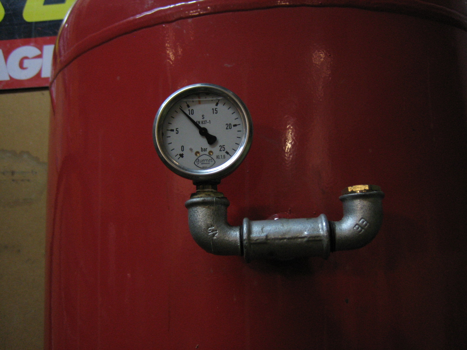

une discussion et l'occasion fait le larron.
Une réserve tampon de 500 L pour la future cabine de sablage.
Re: FMC S557
trouver le pm en interne ensuite enquiller le présélecteur cranté sur l'axe cannelé en ayant soin de mettre la aussi le cran du pm et si tout est ok la vis de serrage doit pointer vers la partie droite du tendeur gauche ( voir tournevis).
Messages : 1001
Re: FMC S557
Merci mcdouve, c'est en place.
Le moteur a retrouvé le châssis, y a pas à tortiller du 12v c'est mieux.

Bonsoir à tous,
Je me suis penché sur la commande de starter au tableau de bord du phbg.
Le cheminement est plus long donc brasure à l'argent pour la prolongation de la corde à piano.
Puis une dizaine de centimètre de câble pour le passage dans le coude de la commande de starter et une brasure.
le principe reste le même, mais je vais corriger ma copie samedi.
Un truc de sûr, starter deux coups kick et c'est parti.
Messages : 1001
Re: FMC S557
Bonsoir à tous,
La correction est faîte, un tendeur intermédaire, donc une seule brasure argent (résistance 50kg au mm²).
A tester dans le temps

Re: FMC S557
Pas de surprise la cuve de 500L tiens lecoup.
La suite, un nouveau compresseur, une cabine de sablage, aérogommage.
Pour ma petite vitrailliste,mais aussi pour la restauration des :moto:

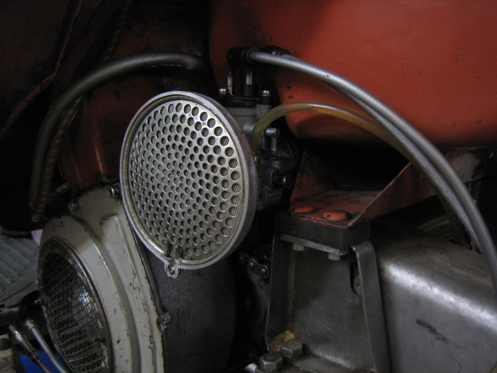

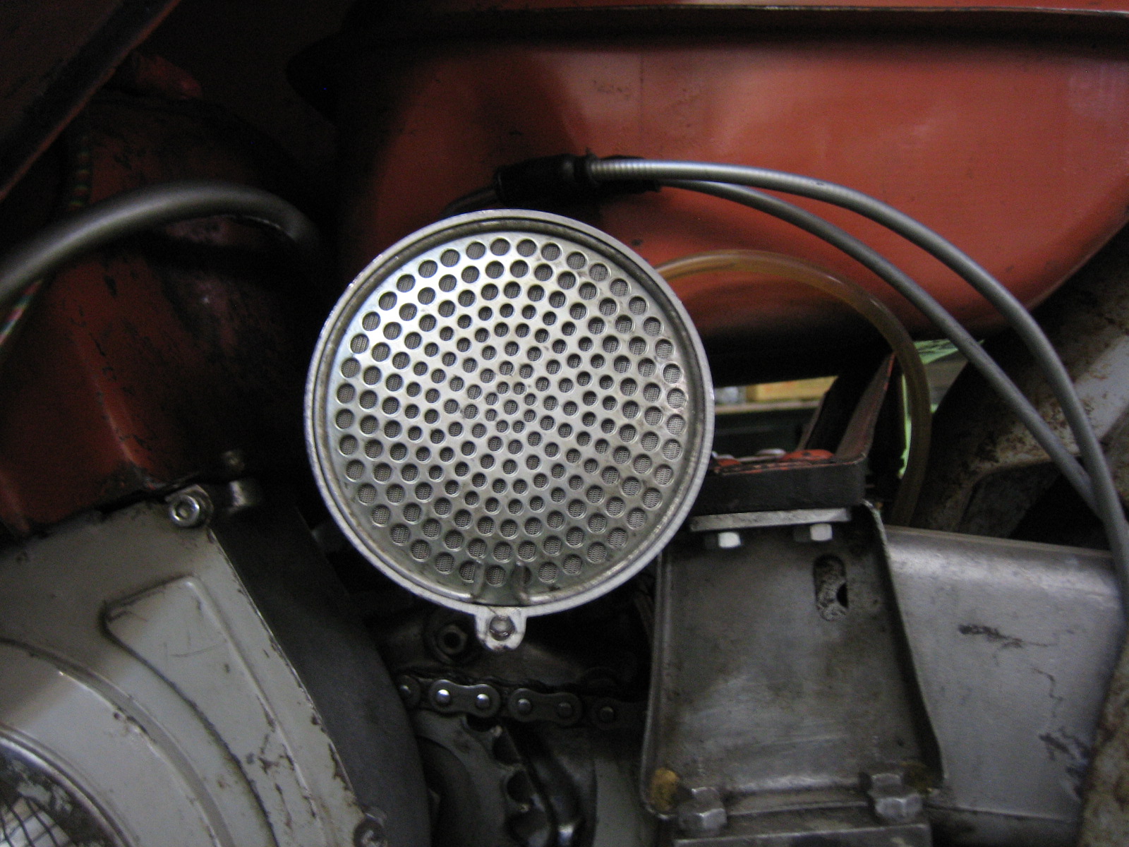

Bonsoir à tous,
Un filtre à air qui permet de dissimuler le PHBG.
Modification d'un filtre Dellorto d'époque :twisted:
Messages : 1001
Re: FMC S557
Messages : 10259
Re: FMC S557
Il est magnifique ton brélon !!!

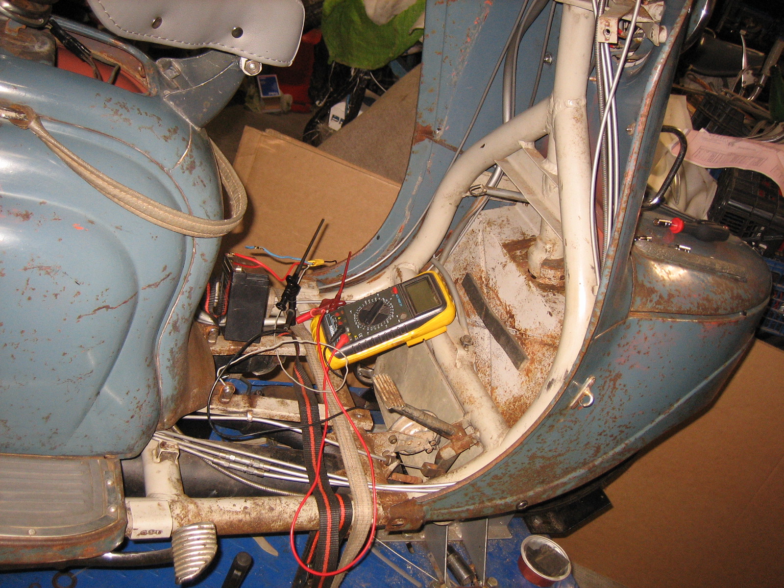

Messages : 1001
Re: FMC S557
Suite d'investigation, au choix code ou phare donc un fil coupé.
Messages : 1001
Re: FMC S557
Tout est rentré dans l'ordre.
Coté câblage un "ingénieux shéma" qui permet de gagner 2.89 m de câble :roll:

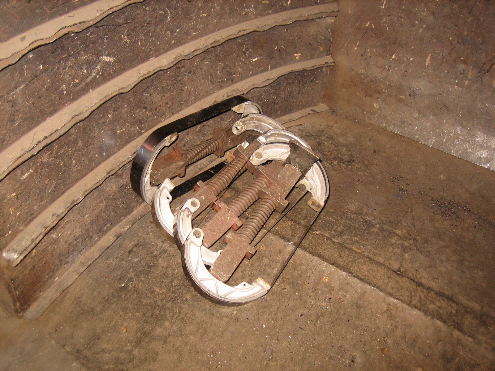

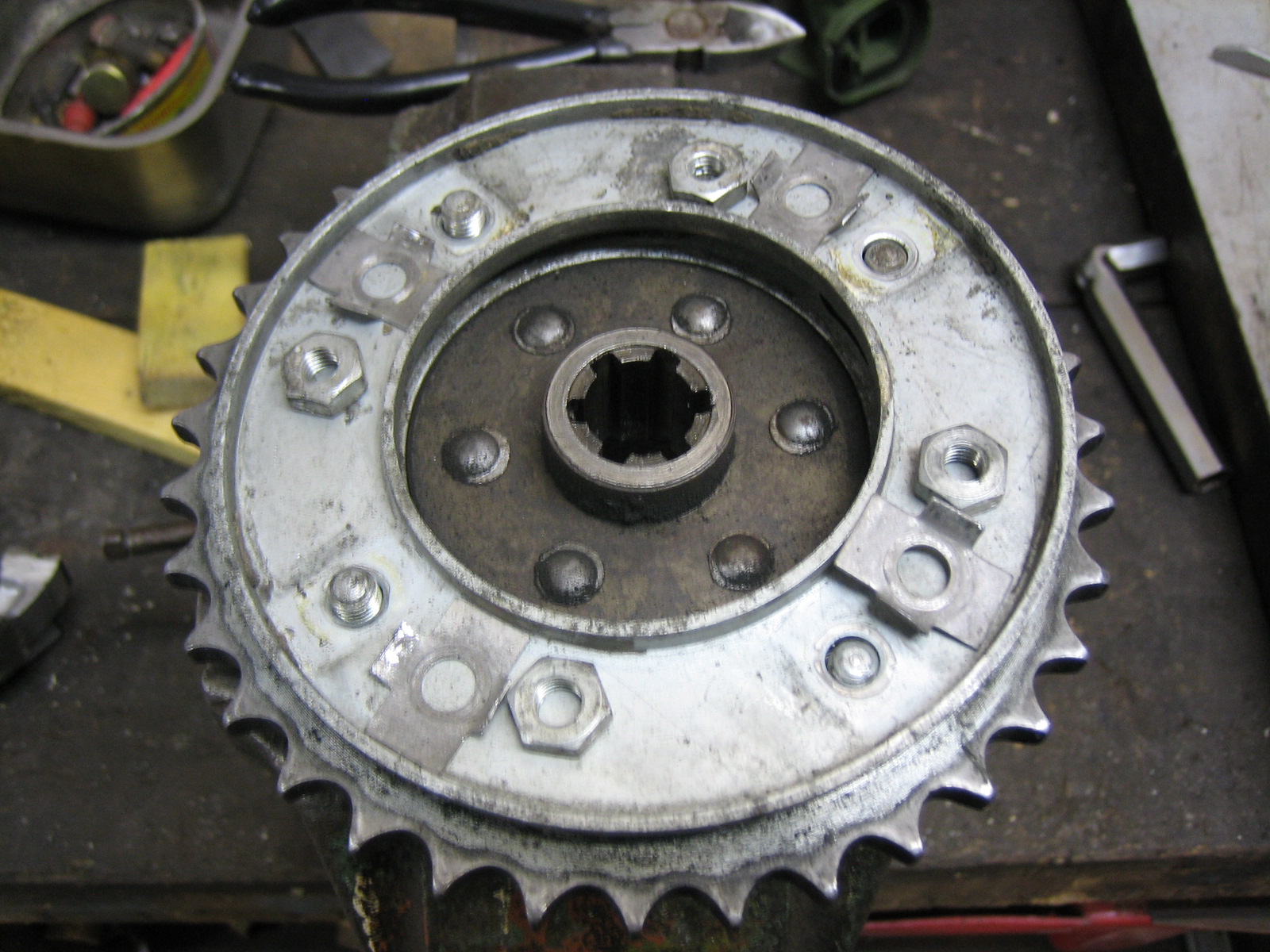

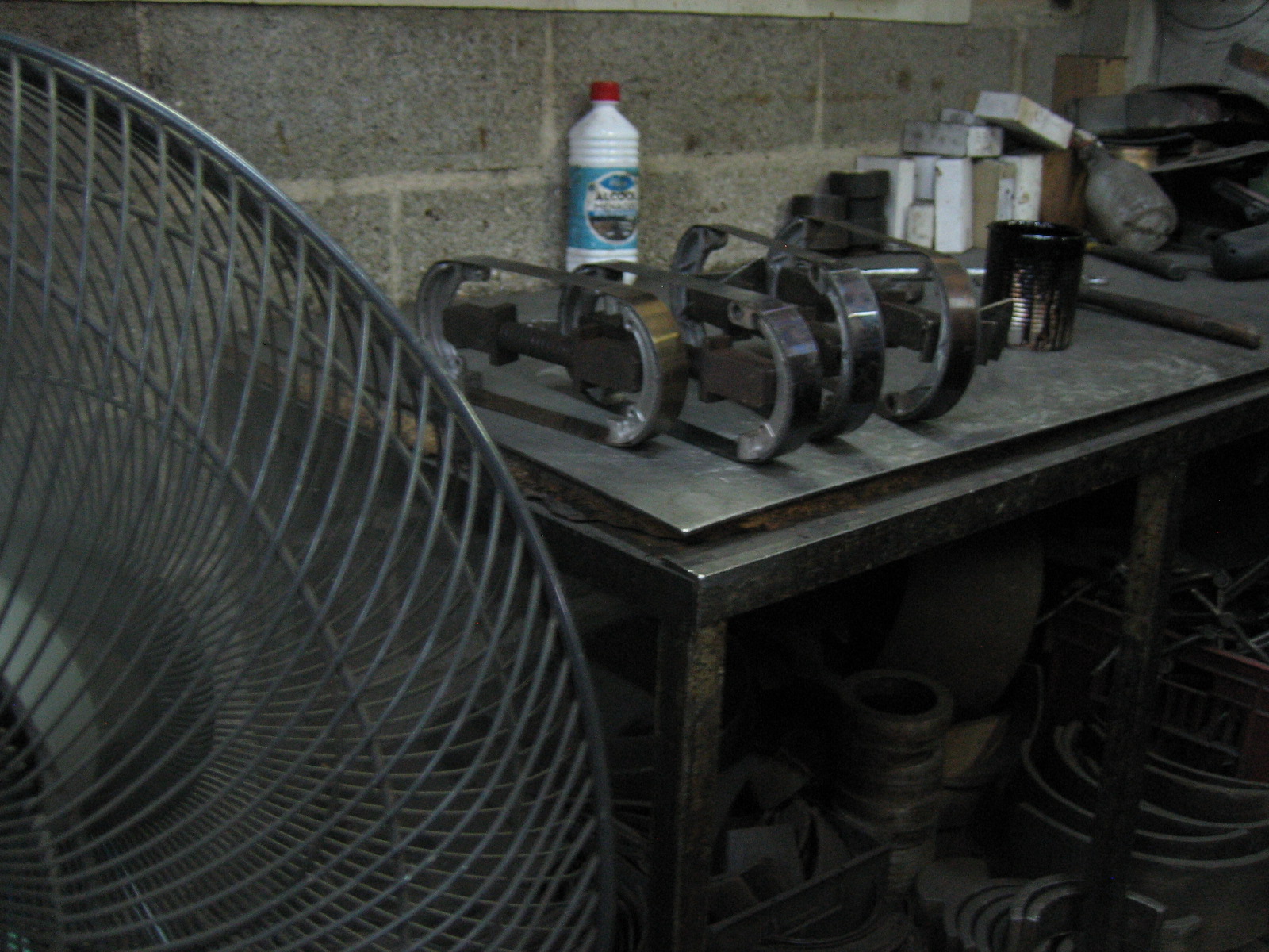

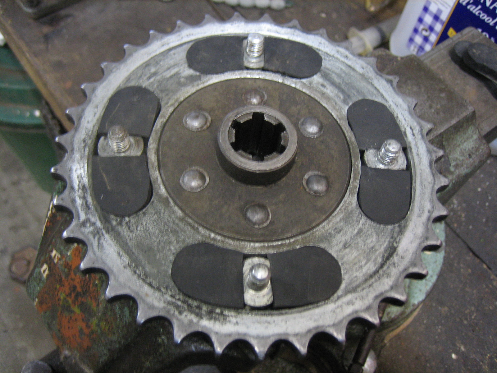

Opération amortisseur de couronne et machoires de freins.
Un coup double les machoires du FMC et du EIBAR
Direction SCIE à Ris-orangis il y a un moment que je n'ai vu Felix. :voiture:
Messages : 1001
Re: FMC S557
De retour de Ris-orangis.

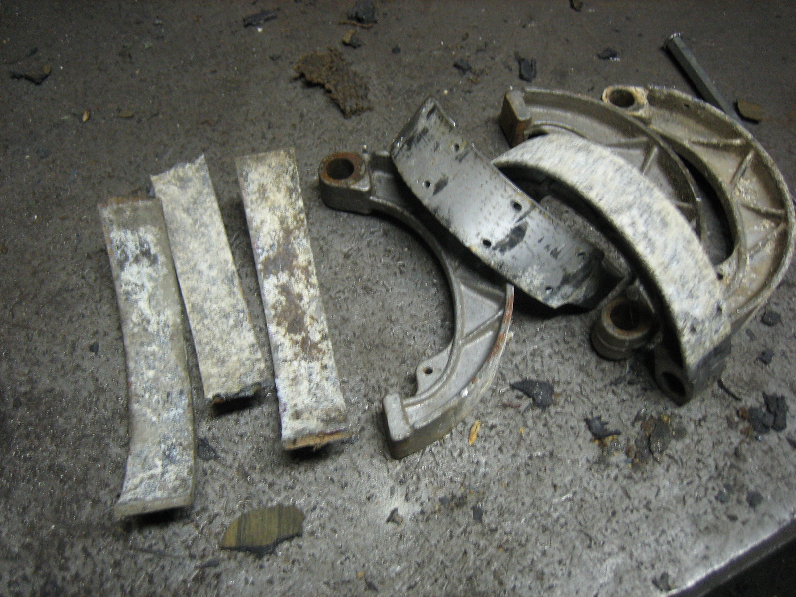

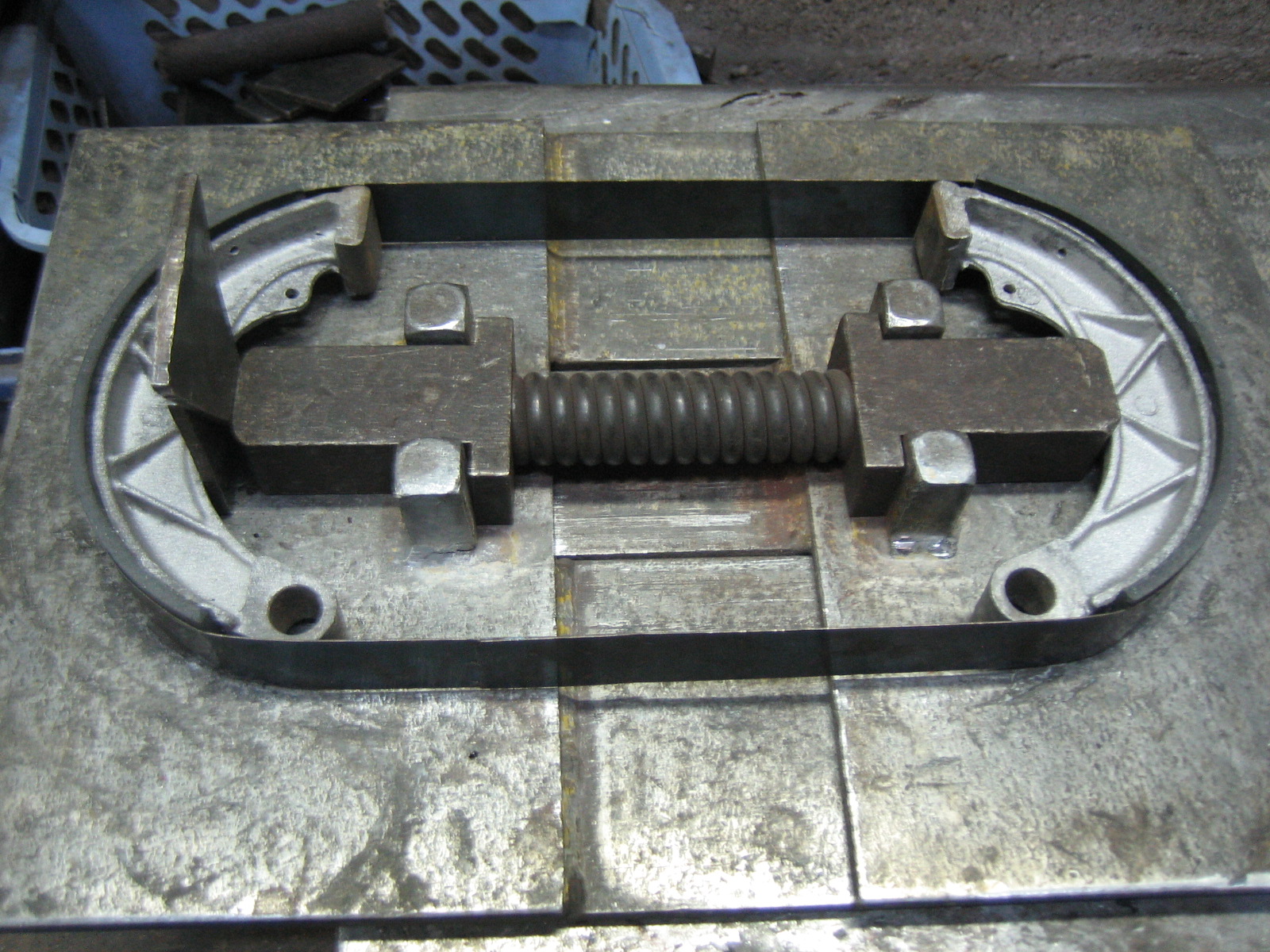

Deux types de machoires collé riveté Peugeot et juste collé Lambretta le tout d'époque.
Le sablage.
Les nouvelles garnitures.
La mise en pression.
Dix minutes de cuisson.
Refroidissement.
Ebavurage.
Détalonage.
Re: FMC S557
Très bonne idée ce petit reportage photo sur la réfection des machoires à l'ancienne ! :idea: 8)
Tellement de l'artisanat comme avant que les photos couleurs paraissent en noir et blanc :roll: :D

Re: FMC S557
Changement de pneus.
Le Continental touche le carter de chaîne.
Mr Pujol me l'avait dit, j'ai donc une très très légère marque sur celui-ci.
Par contre les mesures de pneumatiques restent étonantes surtout le diamètre de la bande de roulement.
Continental 4.00-8 j55
Epaisseur 111 mm
Diamètre 421mm
Mitas 400-8 cb13
Epaisseur 104 mm
Diamètre 404 mm

Re: FMC S557
Bonsoir à tous,
Je vais tenter cela sur un condensateur d'origine ABG, bien sur de la résine époxie pour remplir la boîte.
L'étape suivante je fais rebobiner une HT.
Juste pour culture.
Je pense à toi Sam
Messages : 1001
Re: FMC S557
Il y a un bon moment que je n'avais pas fait de résine, électriquement c'est controlé.
le tout est pour tests :roll:

Re: FMC S557
Message par mansalp »
Y'a pas de raison, j'ai fait la même chose avec un condo différent mais pour l'instant ça fonctionne bien :wink:
Messages : 1001

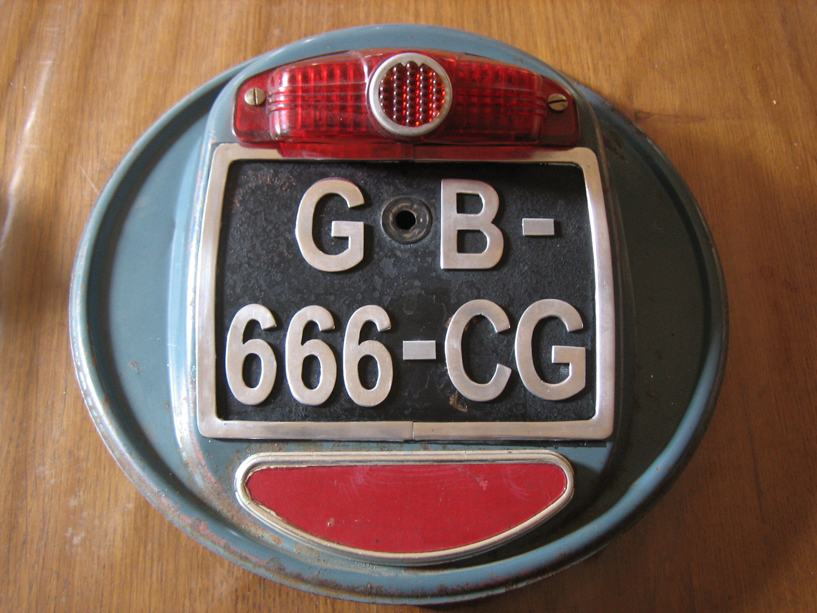

Re: FMC S557

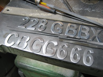

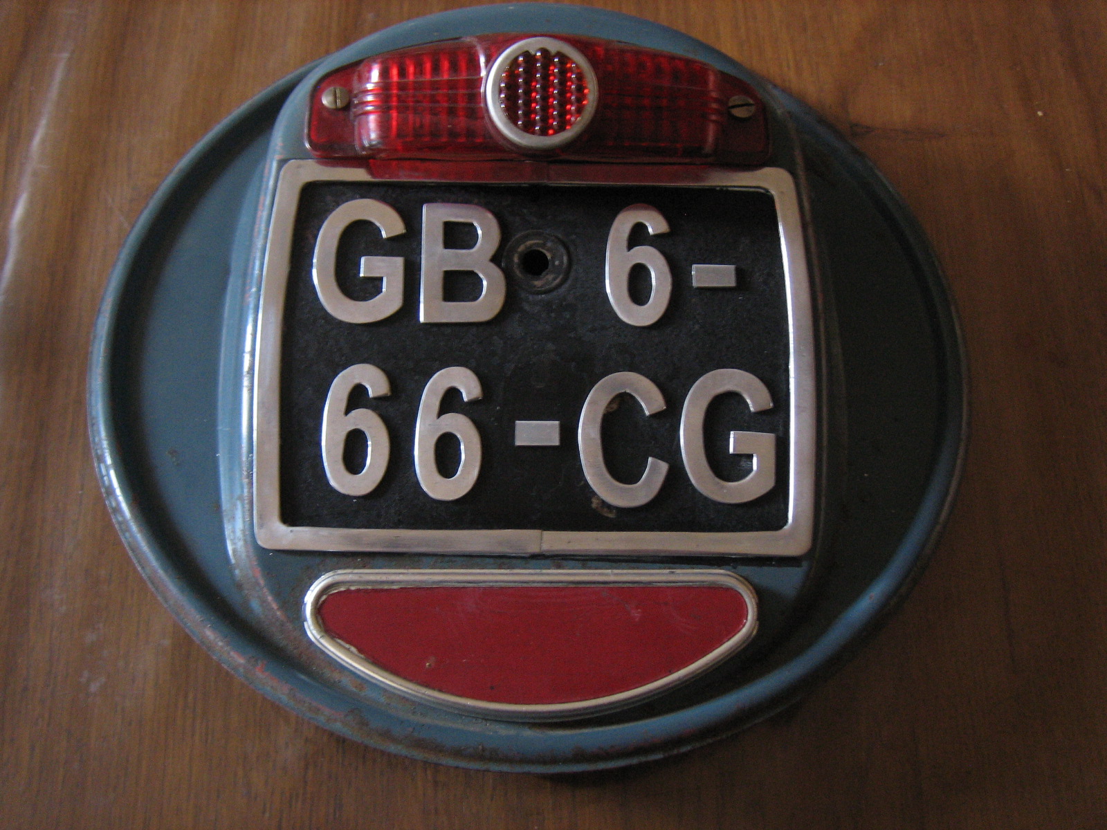

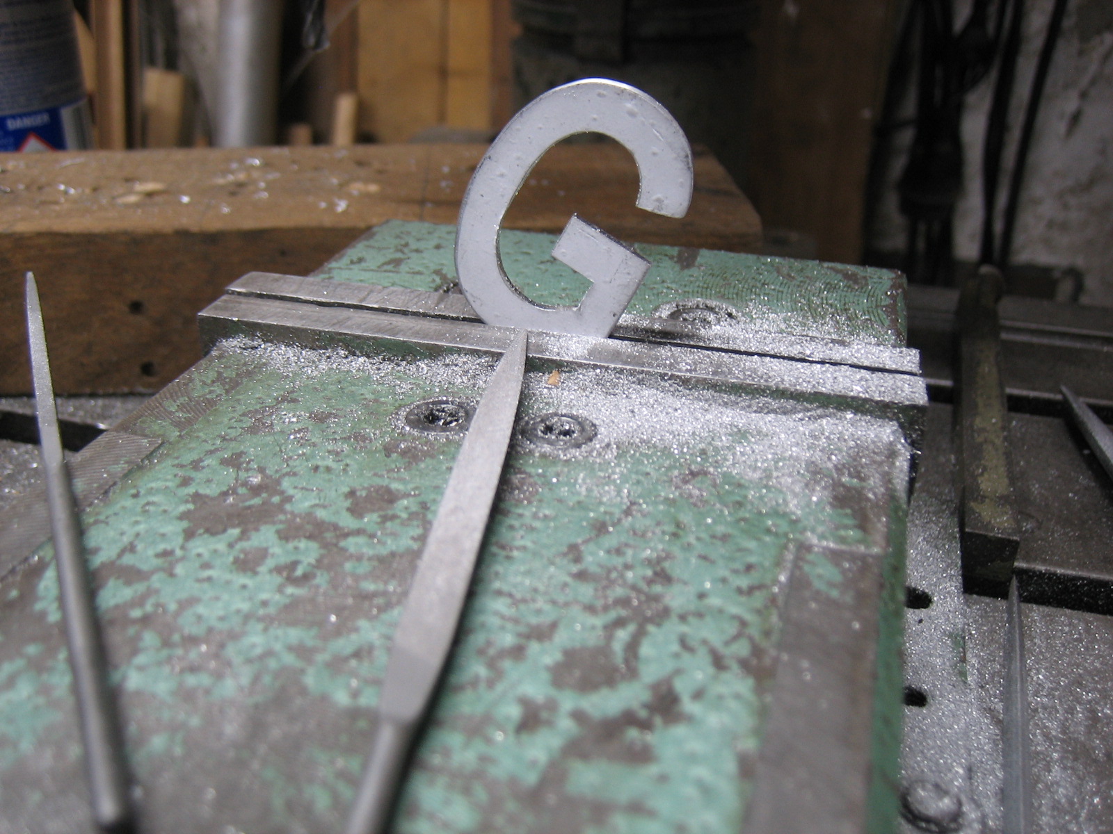

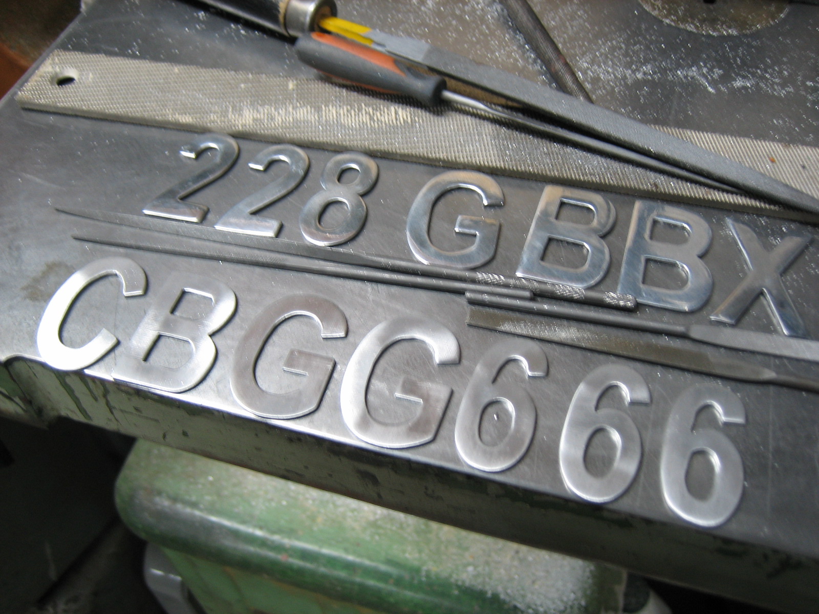

La grande question de l'organisation de la plaque de police :mrgreen:
Cette plaque n'est pas compartimentée, donc N°1 ou N°2 :?: :?: :?: :?: :?:
Encore quelques finitions à la lime
Messages : 10259
Re: FMC S557
Bah la version une, obligatooirement.
Ce serait dommage de se faire chier avec autant de talent pour découper et polir tes lettres, et mettre cette affreuse césure au milieu des lettres !
En plus, ton 666 est diabolique
Messages : 1001
Re: FMC S557
Ben, non rien de diabolique :diable: , c’est comme dans « Des chiffres et des lettres ». :temps:
C’est un savant mélange, un désordre des lettres pour les chiffres certains ont les pieds en l’air d’autres la tête en bas. :roll:
Avec un frais on peut faire un sec, mais avec un sec on ne pourra pas faire un frais
