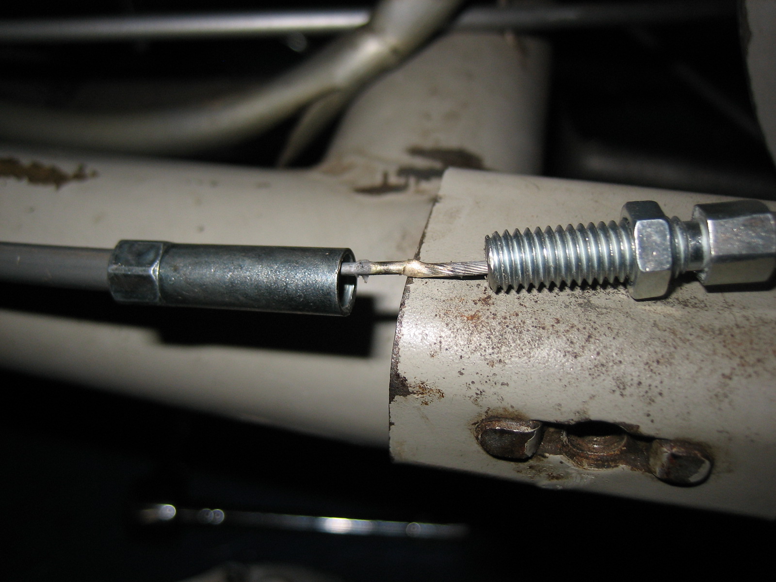

Les boutons Essence et Starter sont devenus fragiles avec le temps et leur conception.
Les commandes sont libres dans les gaines, mais je les renforce.

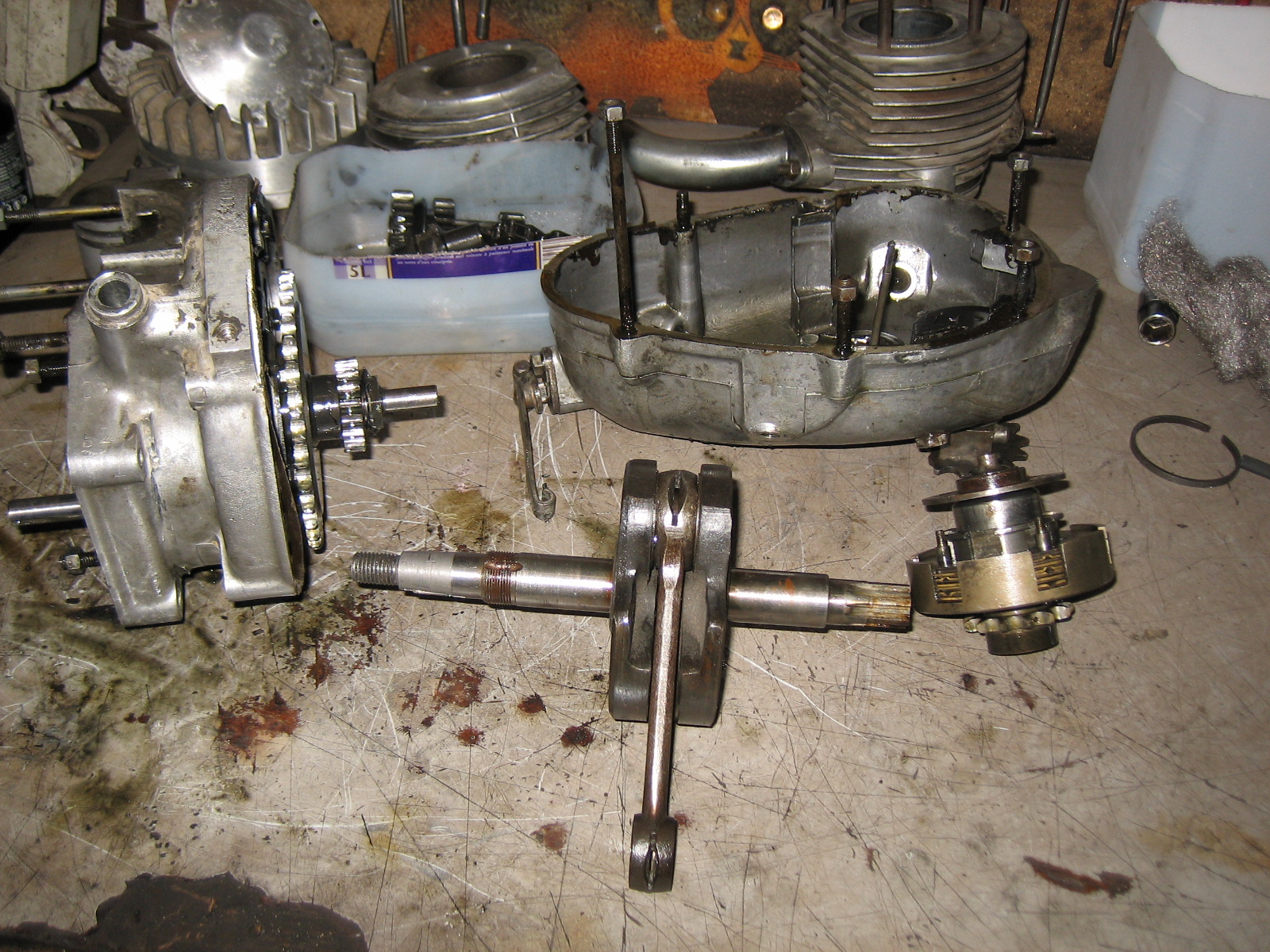

Une petite surprise, je m'en serait bien passé.
L'embiellage est mort (tête et pied) le piston à perdu un bout de çà jupe et le carter en a pris plein la geuxx
Donc rechargement en aluminium et certainement un peut de Dremel.

Re: FMC S557
Une petite photo macro, histoire de ce faire peur :shock:

Un vilebrequin proche du neuf et la plaquette de kick porte joint.
J'ai mesuré l'écart des flasques, maneton et balourd 0.3 mm, tête de bielle un tout petit petit bruit.
Donc lavage et je remesure la total, axial, radial, maneton, balourd etc

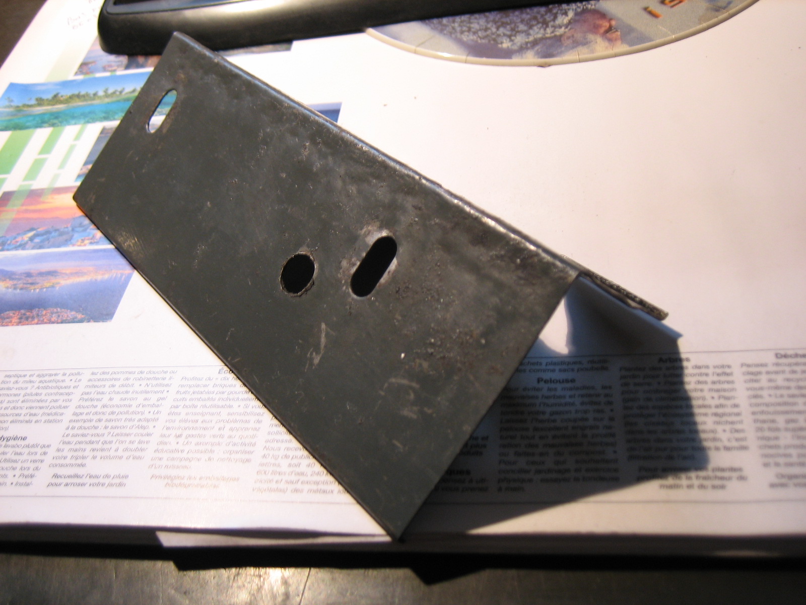

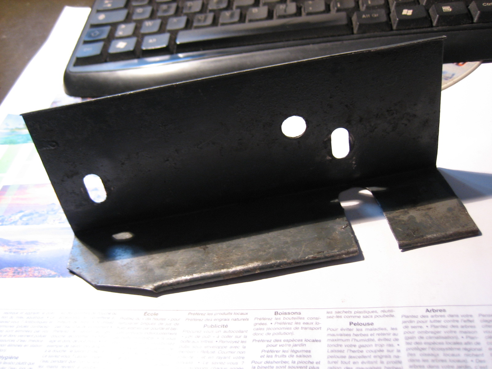

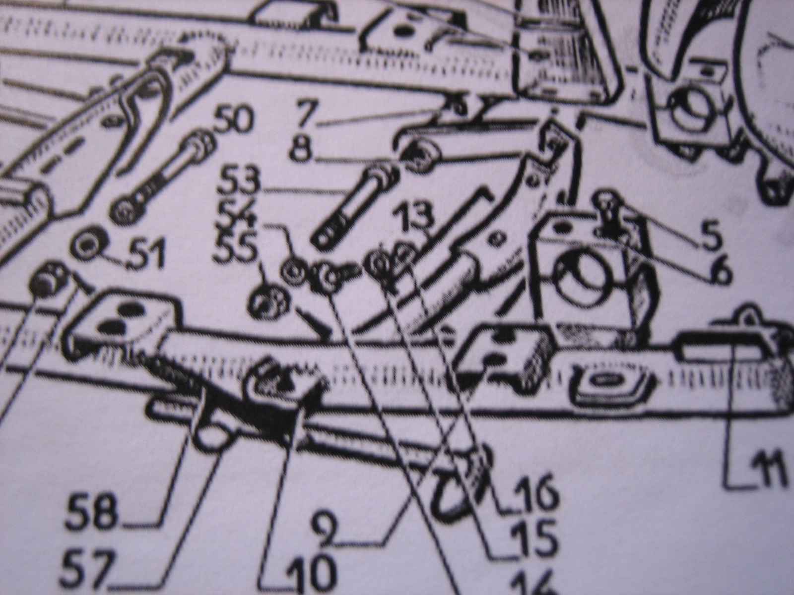

Je suis à la recherche de la tôle de protection du volant, qui ce trouve sous le châssis.
Elle est fixée sur le berceau arrière du moteur.
Pièce N° 13
Une pièce d'occasion, une photo, des cotes, merci par avance de votre aide.
Bon, je l'ai trouvé en photo sur un post de dauphoflash.
Je reste acquéreur d'une pièce d'occasion ou de cotes pour fabrication.
Merci.
Pièce trouvée.

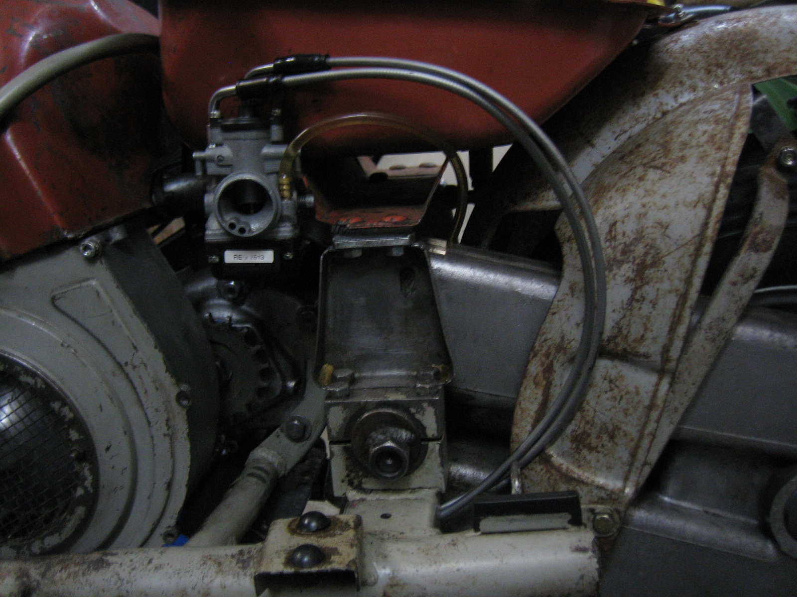

Je me suis penché sur la commande de starter au tableau de bord du phbg.
Le cheminement est plus long donc brasure à l'argent pour la prolongation de la corde à piano.
Puis une dizaine de centimètre de câble pour le passage dans le coude de la commande de starter et une brasure.
le principe reste le même, mais je vais corriger ma copie samedi.
Un truc de sûr, starter deux coups kick et c'est parti.
Messages : 939
Re: FMC S557
Bonsoir à tous,
La correction est faîte, un tendeur intermédaire, donc une seule brasure argent (résistance 50kg au mm²).
A tester dans le temps

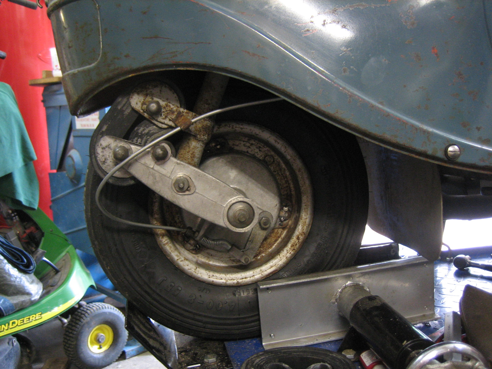

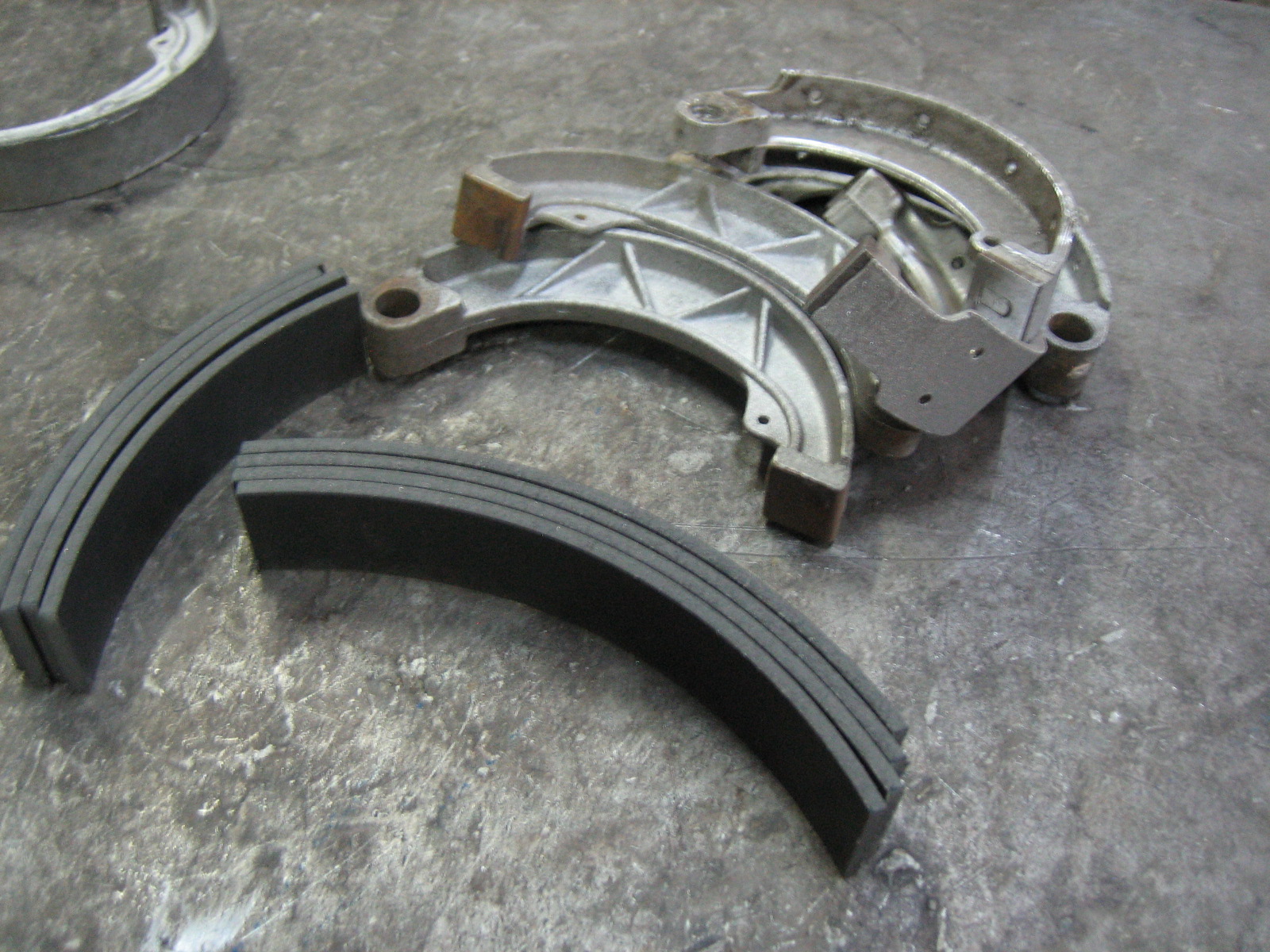

Opération amortisseur de couronne et machoires de freins.
Un coup double les machoires du FMC et du EIBAR
Direction SCIE à Ris-orangis il y a un moment que je n'ai vu Felix. :voiture:
Messages : 939
Re: FMC S557
De retour de Ris-orangis.
Deux types de machoires collé riveté Peugeot et juste collé Lambretta le tout d'époque.
Le sablage.
Les nouvelles garnitures.
La mise en pression.
Dix minutes de cuisson.
Refroidissement.
Ebavurage.
Détalonage.
