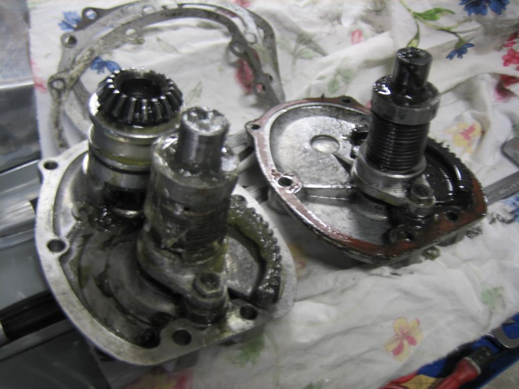

Toutefois , j'ai demonté le kick ( modele 57 POUR UN LAMBRETTA 1960 ) pour changer les 2 joints , et là , au remontage , ça bloque ! il faut que je desserre les vis de fixation sur le carter presque a ne pas serré pour que le kick reviens ! quelqu'un a une expliquation ?
Merçi a vous !

Une piste
Attention au joint placé entre le kick et le carter-moteur.
Il sert au réglage du pignon conique sur le pignon d'embrayage.
Ce joint est une cale d'épaisseur.

Salut , merçi pour ta reponse ! tu parles bien du joint papier qui vient directement appuyer l'ensemble kick au carter moteur ? car il y a aussi un autre joint entre les 2 elements de l'ensemble kick .
J'ai simplement mis des joints neuf s , se qui m'a semblé bizarre c'est que casalambretta propose un joint de 5 mn et de 8 mn !
De toute façon , j'ai essayer un assemblage de plusieurs joints et ça bloque tjs , ça peux pas venir du pignon a l interieur du moteur ? ca n'a jamais été demonté .

Suite sujet du kick , j'ai pris un kick sur un LD qui me serre de pieces et ça a fontionné ! tjs est il que je ne comprends par pourquoi le meme kick demonté ,une fois remonté ça coinçe !
Merçi a vous !
