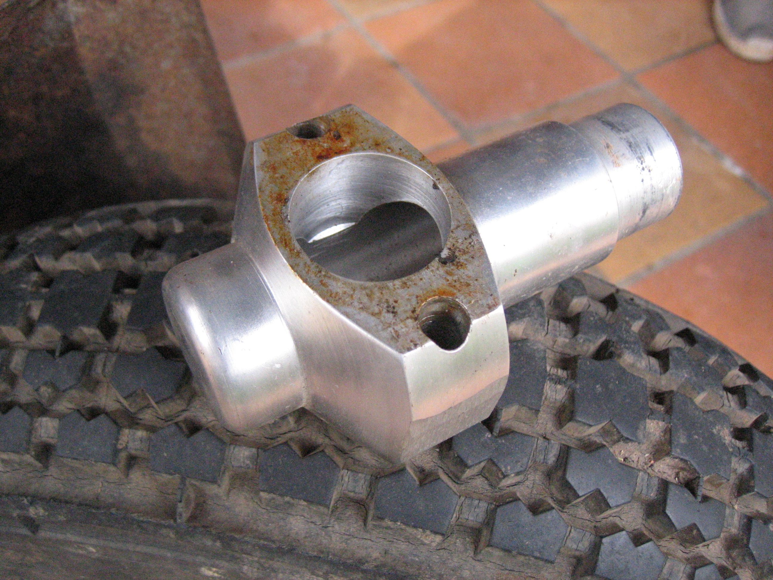

Petite ouverture de la pochette surprise. :=X:
Une pipe d'admission "maison", un piston peut être bien en mauvais état ...

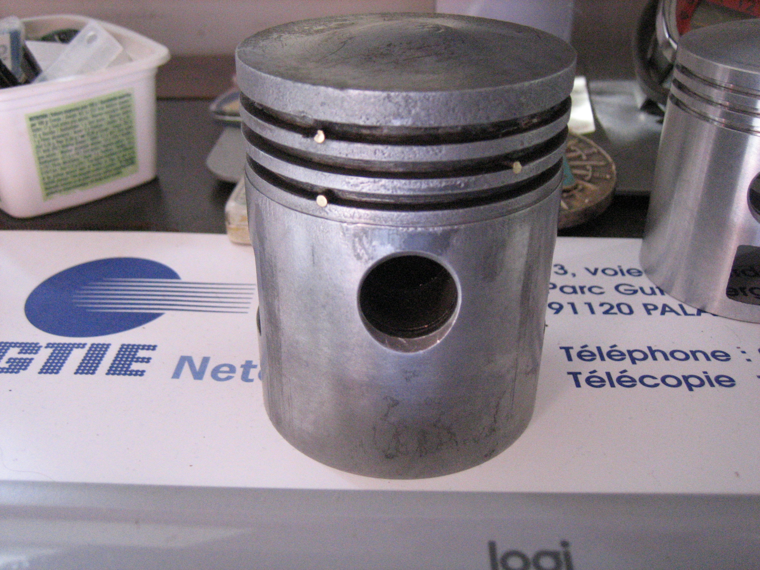

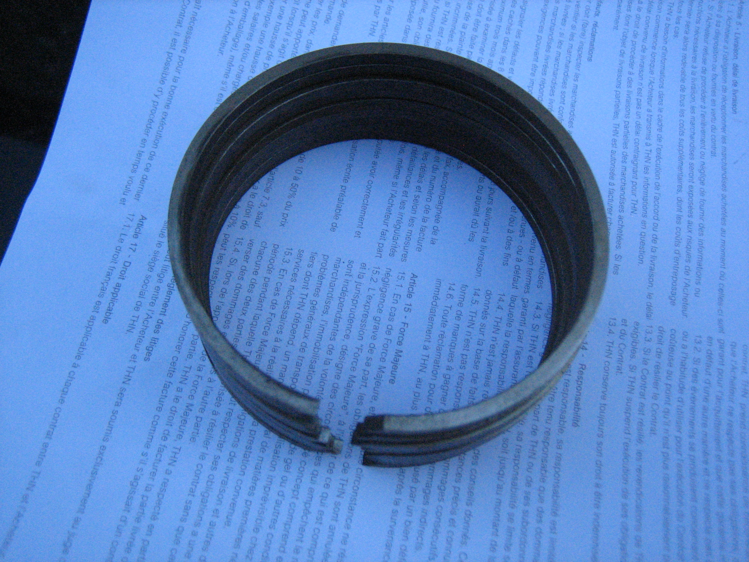

La suite, après le mode découverte en lecture de documentation la pippe d'admission est d'origine.
Du coup j'ai voulu voir le piston, deux segments sur trois les deux présent sont hors course à la coupe.
le cylindre est correcte le piston AUSSI :fête: :fête: :fête
A mille je ne poste plus de mécanique sur le forum...
Re: Bernardet D51
Attention, les segments en 67 X 3 X 2,5 n'existent plus...
Idem pour les côtes réparations.
Messages : 944
Re: Bernardet D51
C'est bon, j'ai trouvé des segments.
A vérifier à la livraison.

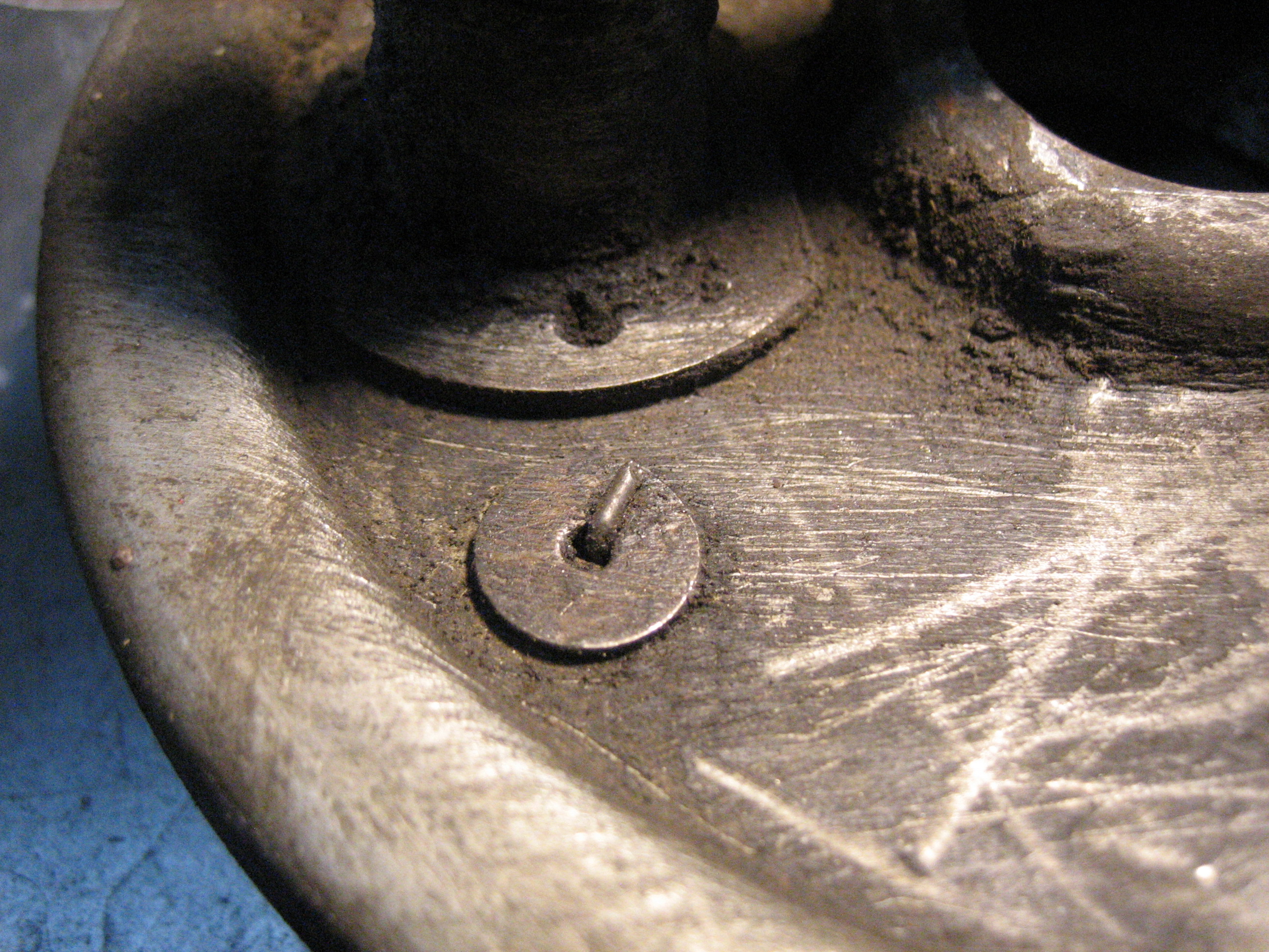

Sur la face caché du couvercle de jupe :love:

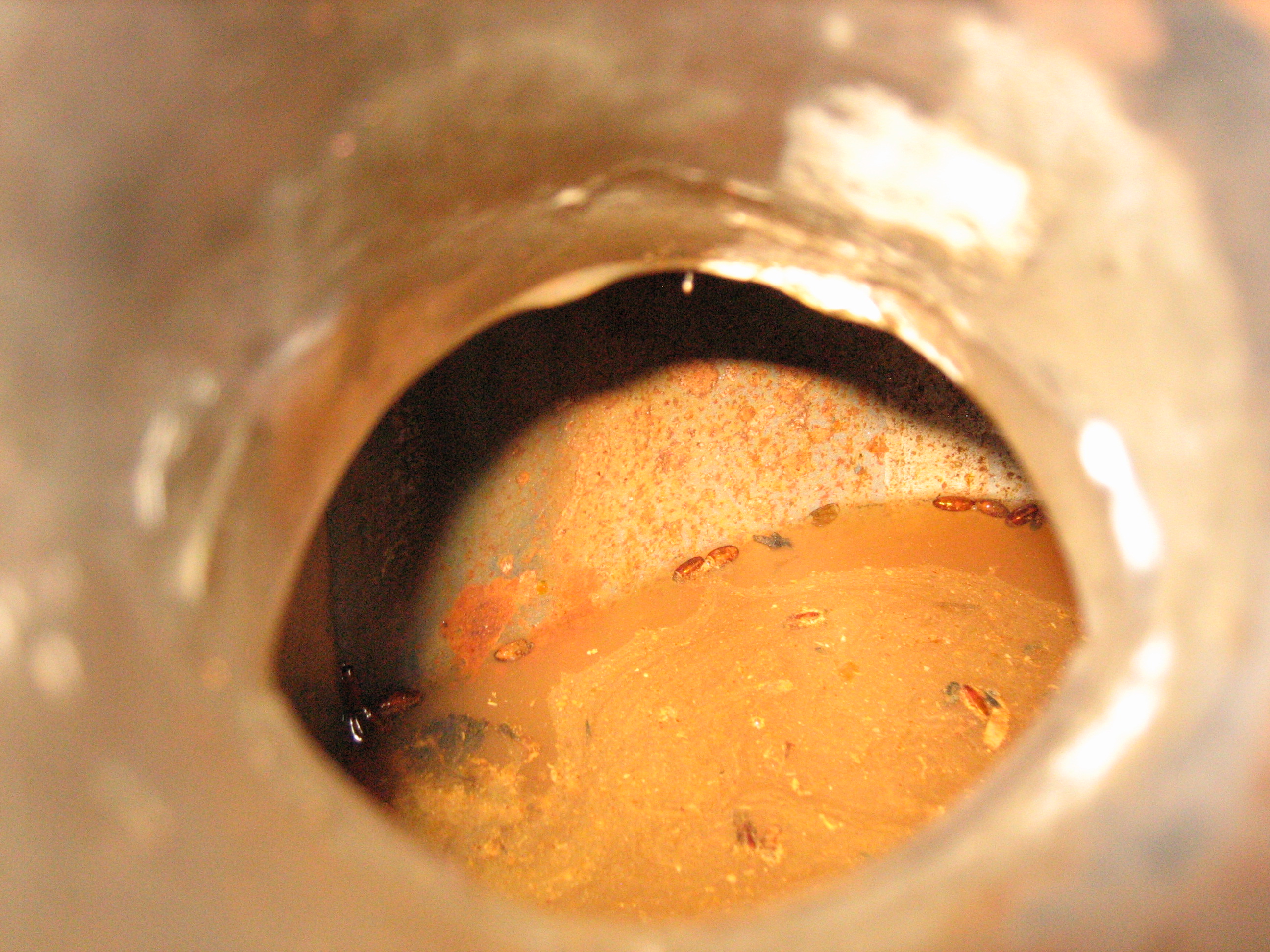

ATTENTION AMES SENSIBLES S'ABSTENIR!
Au regard de l'écoulement du dégraissant dans le réservoir par le trou du robinet d'essence, je m'attendais au pire.
Le résultat est au-delà de ce que j'imaginais, quatre cadavres de souris du blé une brindille...

Messages : 944
Re: Bernardet D51
La suite,

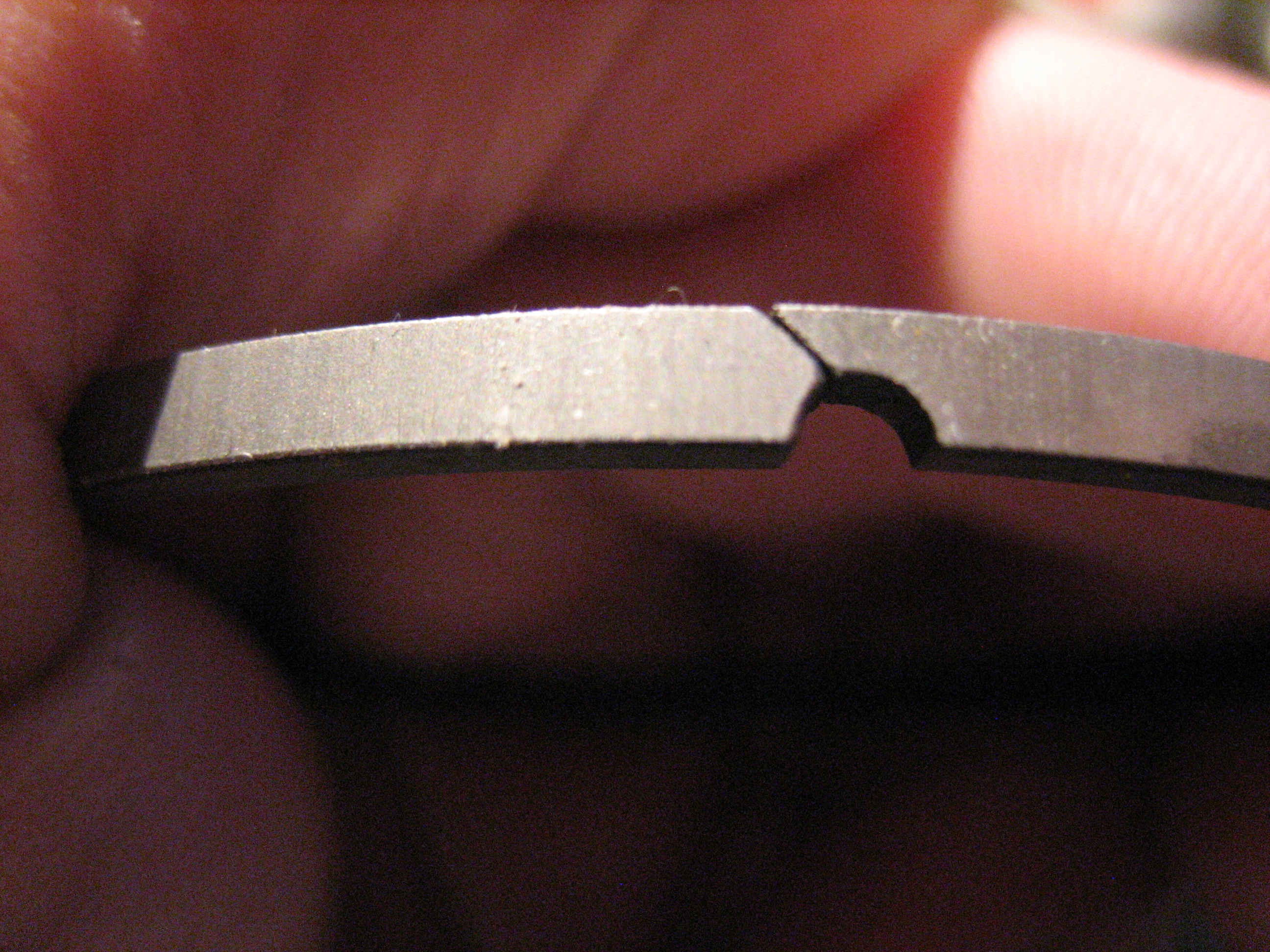

Les segments en 67x3x2.6, cote origine plus un dixième de profondeur, coupe droite à ergoté.
Les segments en 67,5x3x2.5 cote réparation coupe oblique inversée à ergoté.
Du travail pour demain sur le D51 :moto:

La chasse aux segments de mieux en mieux.
Cela concerne uniquement les segement en 67,5x3x2,5
La première trouvaille à ergoter.
La deuxième trouvaille déjà ergoté

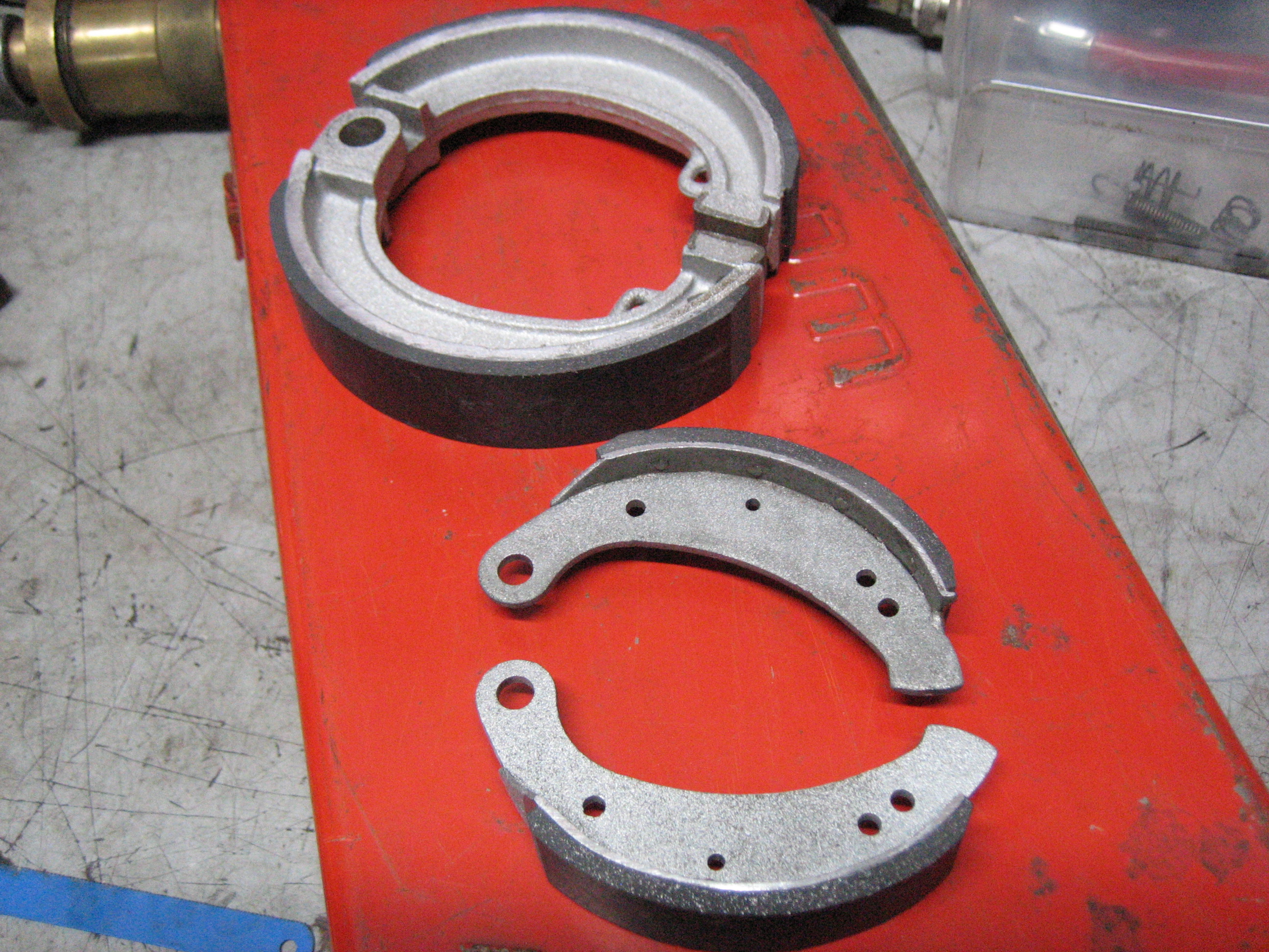

Une mécanique encore à part concernant le tambour arrière :=): je découvre Bernardet c'est TOP :moto:
Messages : 944
Re: Bernardet D51
Un tour chez Félix (société de collage industriel europeen) et les machoires sont neuves. :love:
Re: Bernardet D51
Diamètres différents à l'AV et à l'AR :°_°:
Étonnant.
Messages : 944
Re: Bernardet D51
Ben oui c'est petit. :='(:
Dans la revue scooter mgazine de Mai 1953 les freins du D51 c'est AV / AR diamètre 110 mm.
Donc avoir confiance , ouvrir l'oeil, il y aussi la manoeuvre d'évitement. :moto:

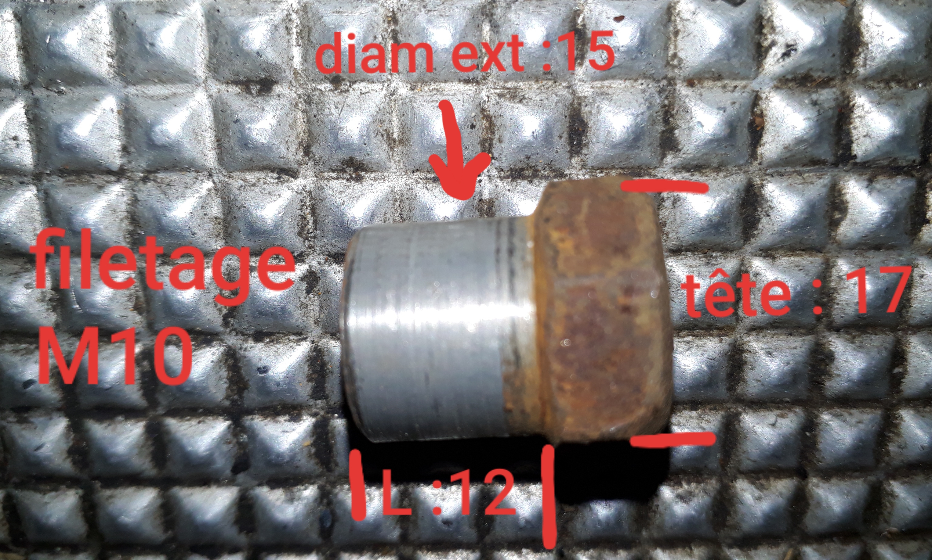

La question du jour, je voudrai refabriquer la référence 30152 8)
Je recherche le diamètre du cylindre qui je est de 20 mm, mais la taille de l'écrou
Merci par avance de vos réponses :mrgreen:

Re: Bernardet D51
Messages : 944
Re: Bernardet D51
Merci Mr Pujol :bierre:
j'ai contourné le problème, pour le momment.

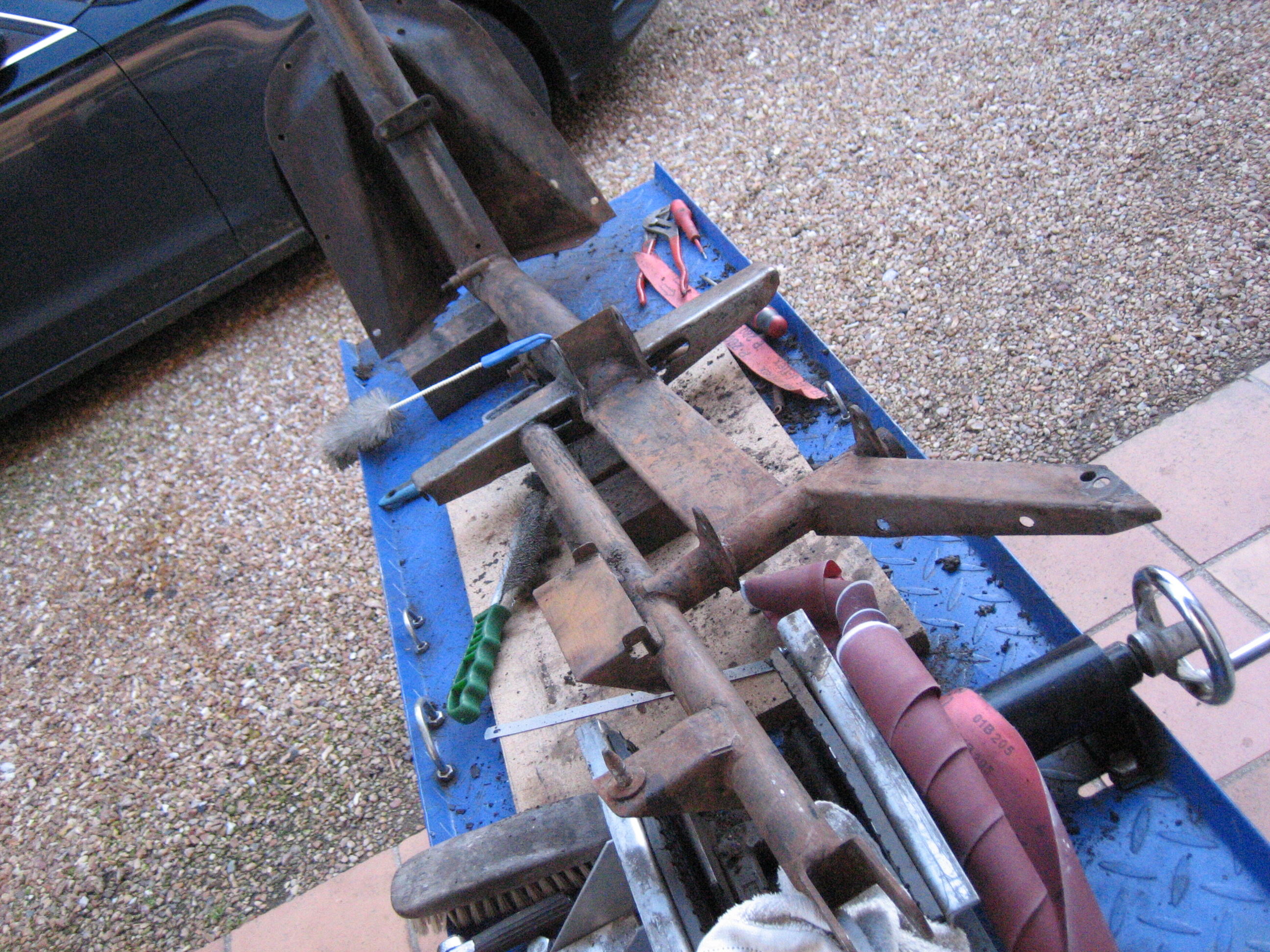

Beaucoup, beaucoup de mal pour sortir la fourche, la potence du guidon a résisté deux heures :bierre:
Messages : 944
Re: Bernardet D51
La suite, préparer les pièces pour le thermolacage.
Le cadre, le garde boue et la fourche.
Pour le reste huile de coude.

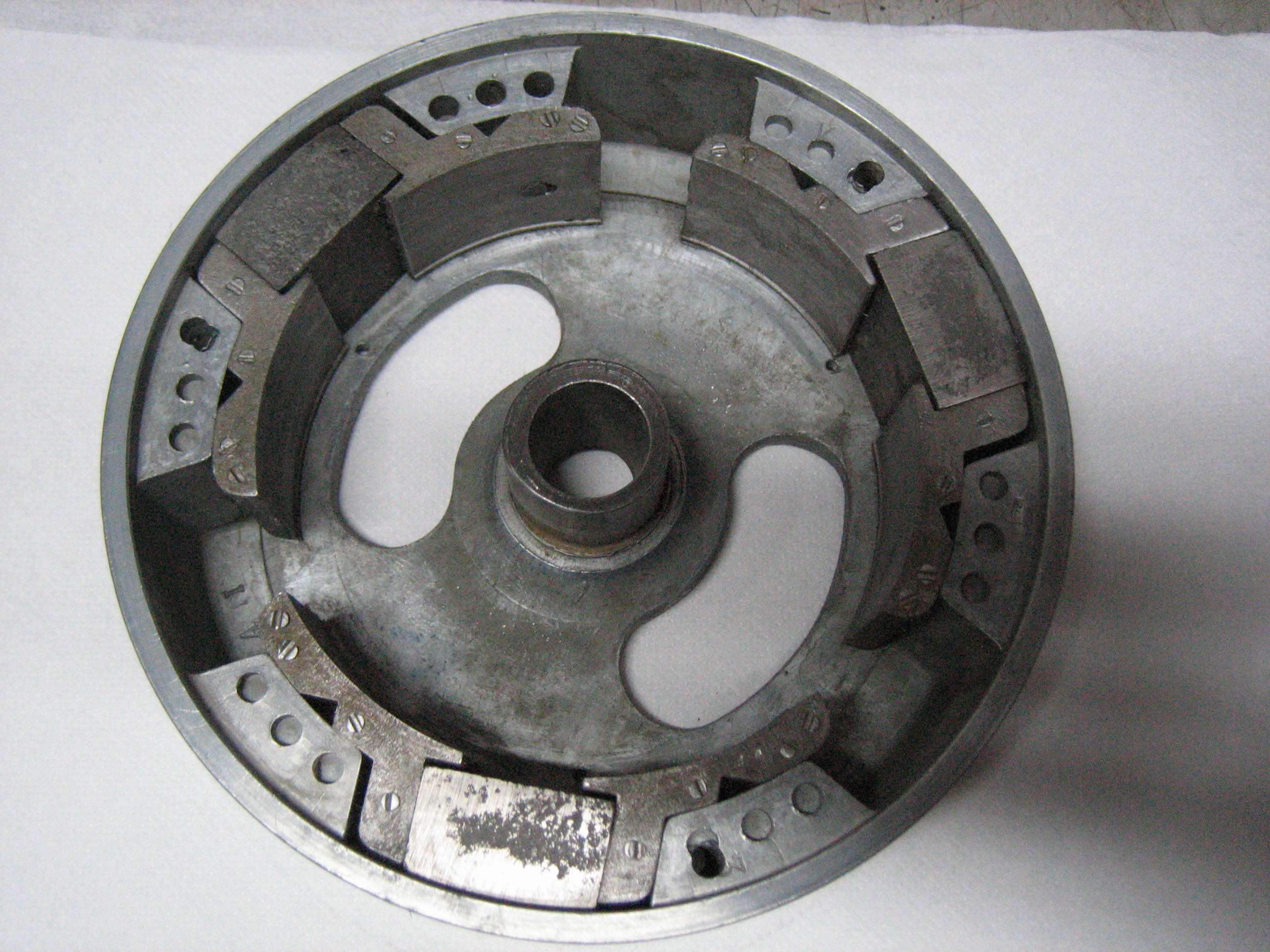

Messages : 944
Re: Bernardet D51
Ca trempe, la brosse, le léssivage, pour être directe virée la Mexxe.
Le volant magnétique fait de la résistance. :diable:

Messages : 944
Re: Bernardet D51
Ben voilà le suprème de crême à la Edgar, la Crasse part la ferraille reste, le thermolaquage l'attend

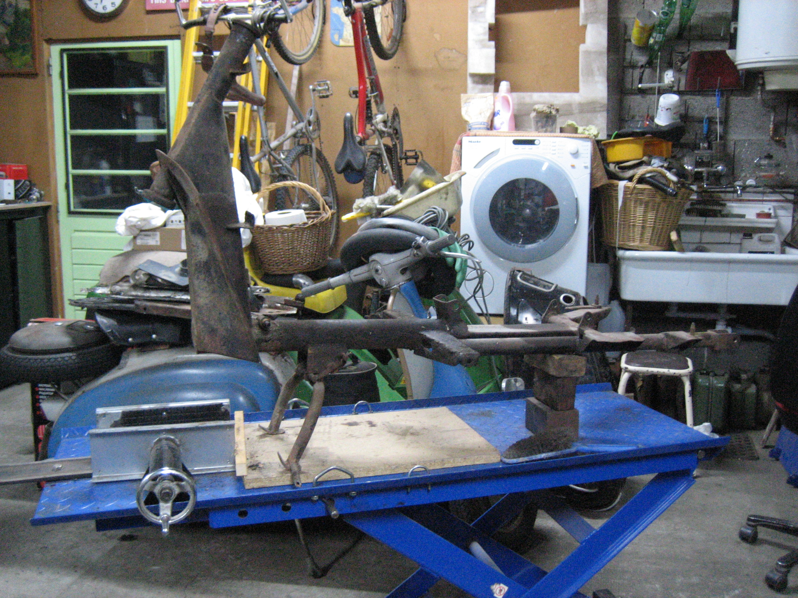

Messages : 944
Re: Bernardet D51

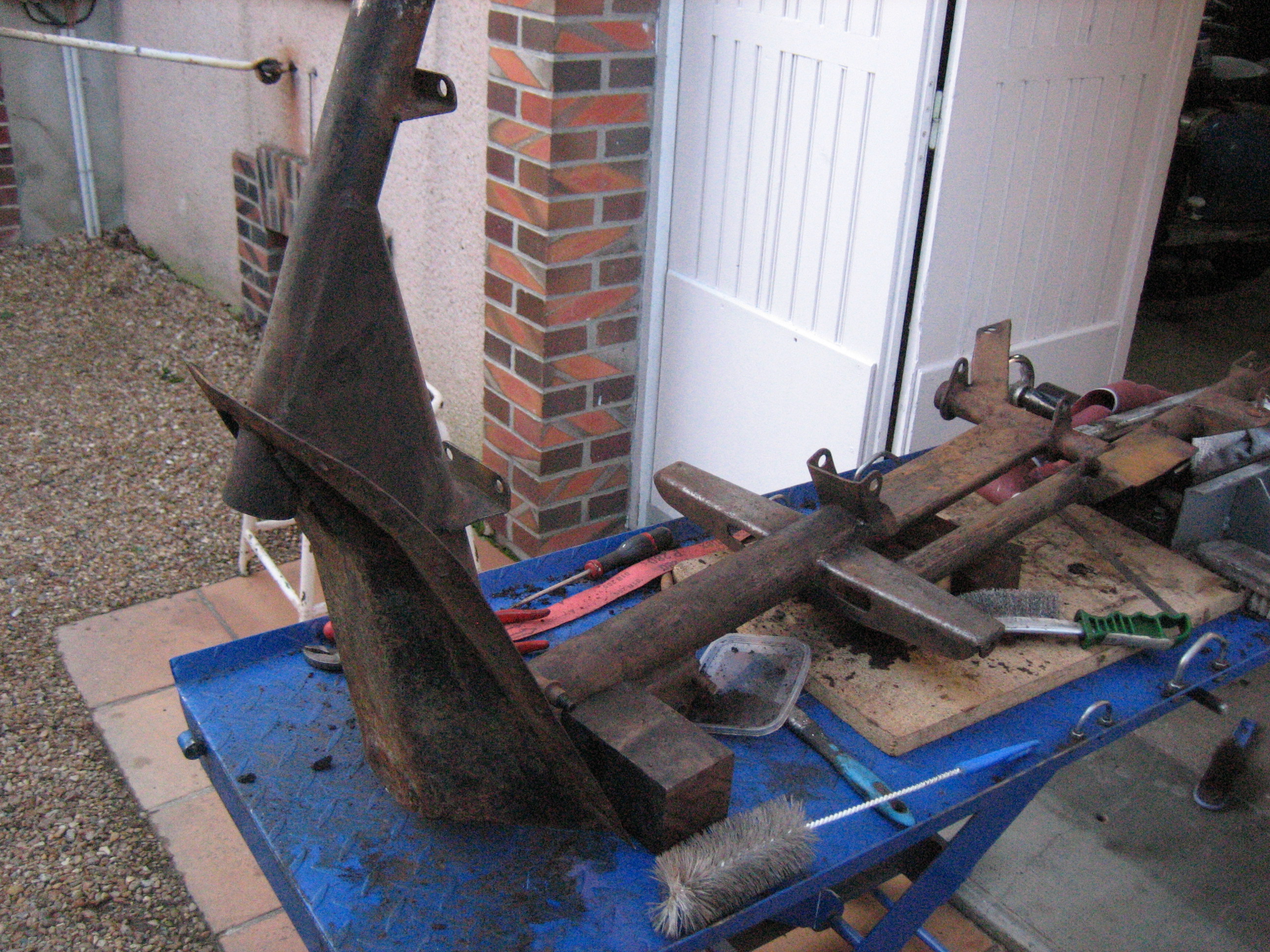

En fait c'est une très belle épave de D51 première génération.
L'objectif premier c'était le moteur pas bloqué, mais je réfléchis.
De toute façon la formule qui va bien "FRIGO"
Messages : 10198
Re: Bernardet D51
La carrosserie n'a pas l'air si mal en point !

Messages : 944
Re: Bernardet D51

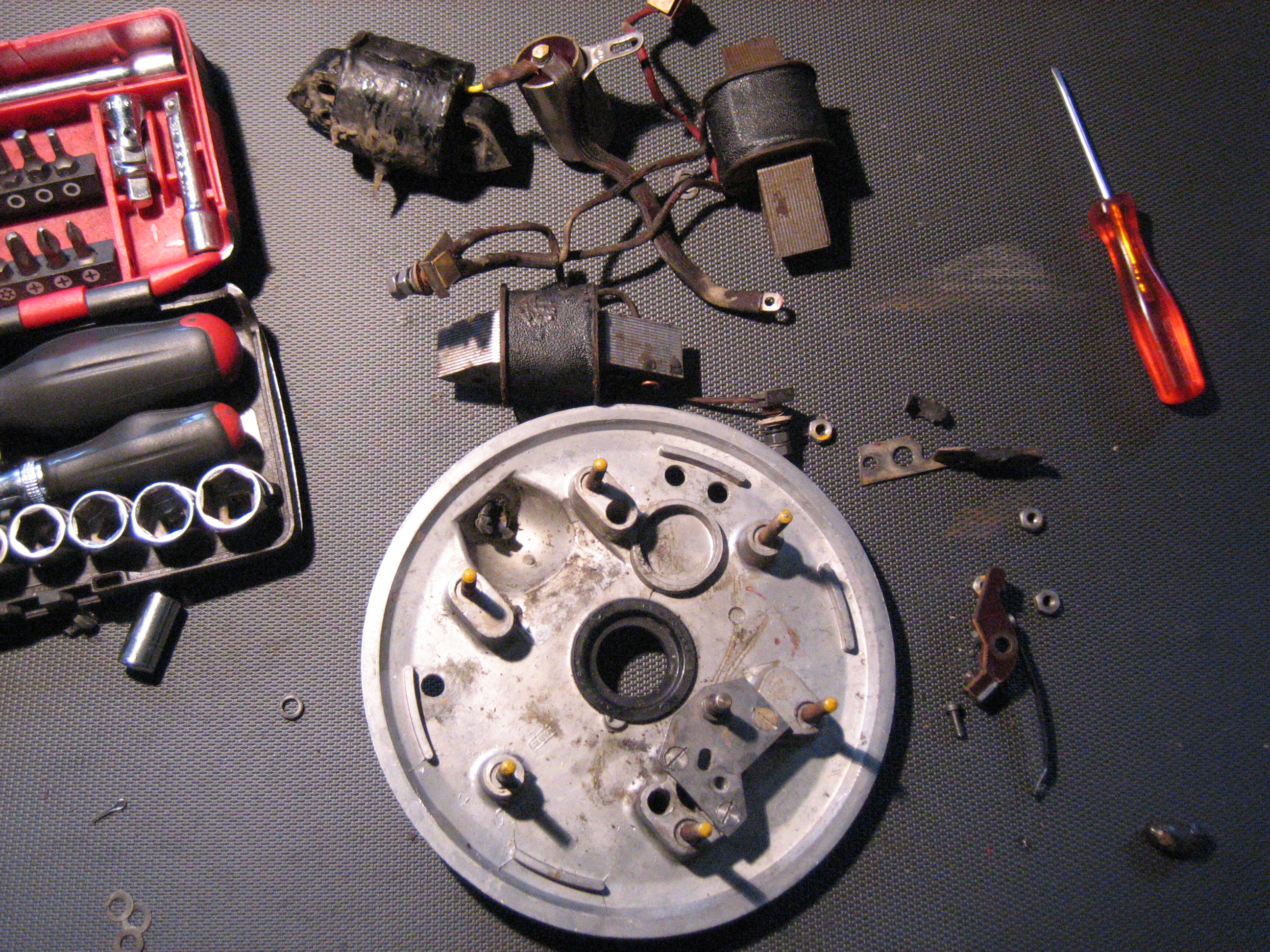

Hello tontonscoots,
C'est bien pour cela qu'il va au frigo, mais il manque des trucs comme le phare, le réservoir...
Pour le moment c'est néttoyage, vérification de l'alumeur.
Bientôt une visite dans la grotte de la crotte.
