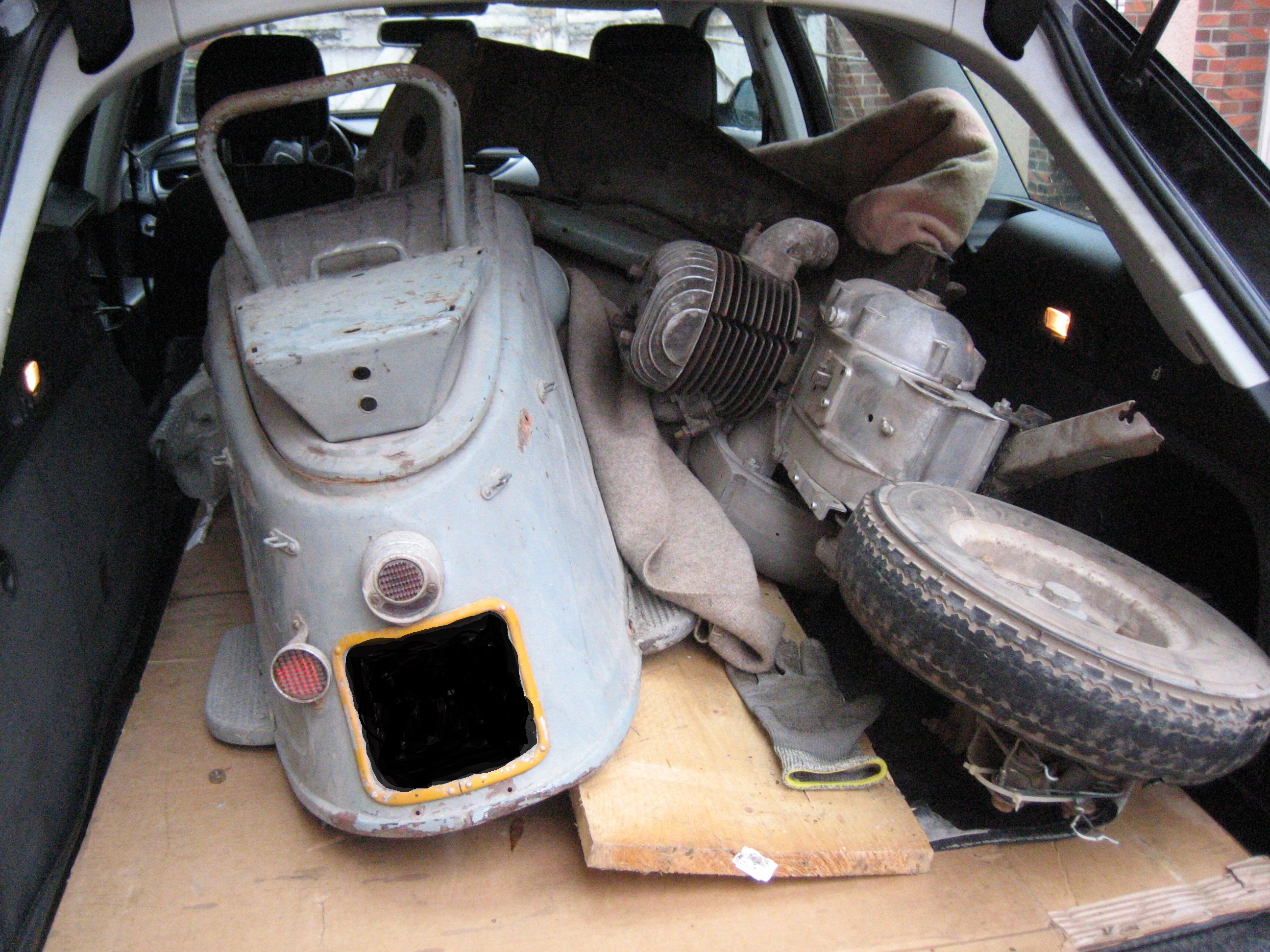

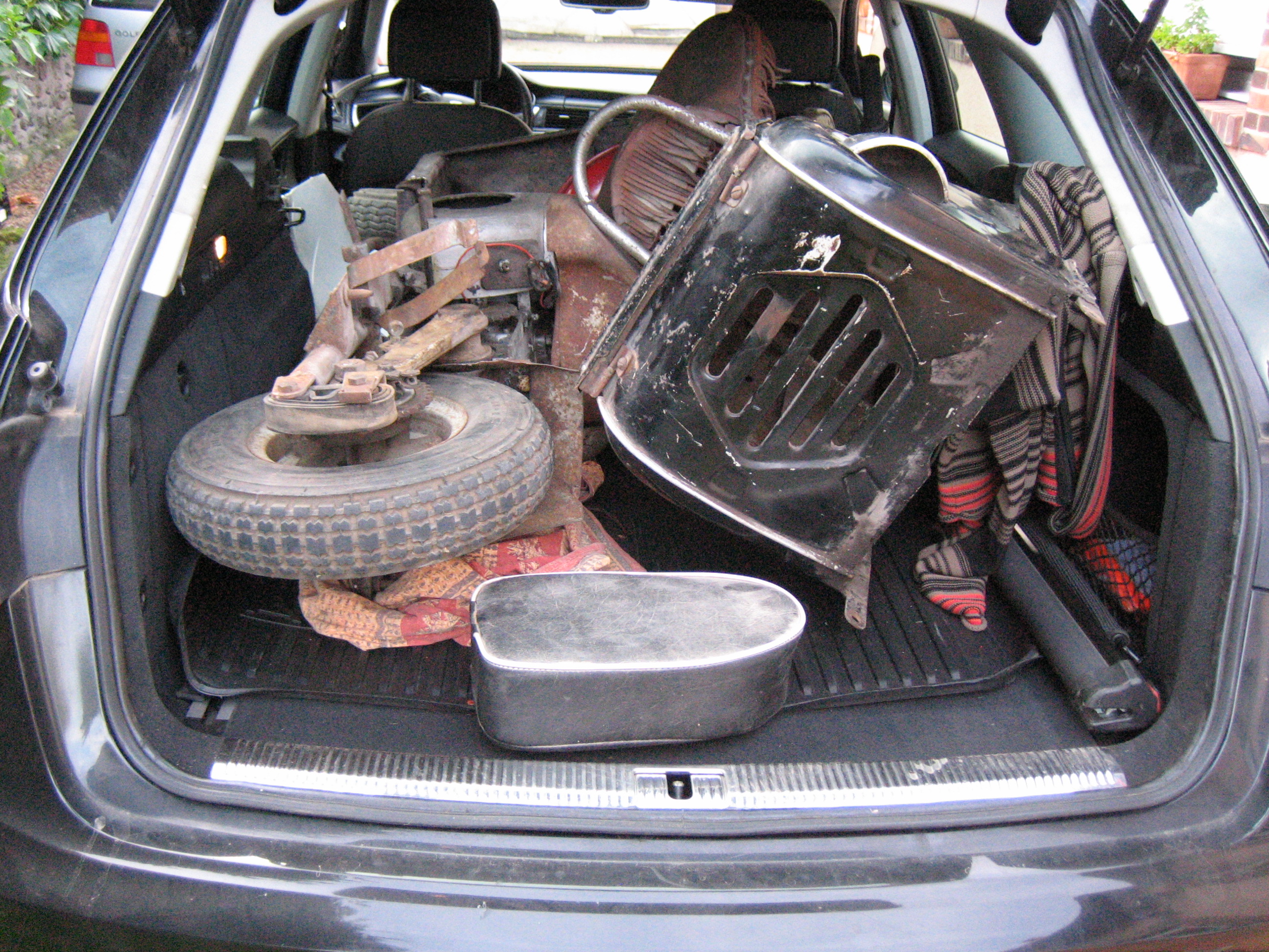

Faudra que tu m'expliques COMMENT tu ranges un Berni dans ton coffre (même d'une Audi :lol: )
En tout cas bien joué
Messages : 10260
Re: Bernardet D51
Démonté, tout rentre.
(J'avais mis mon PX plus ou moins démonté en vrac dans ma vieille Yaris)
Messages : 1001
Re: Bernardet D51
Salut à tous,

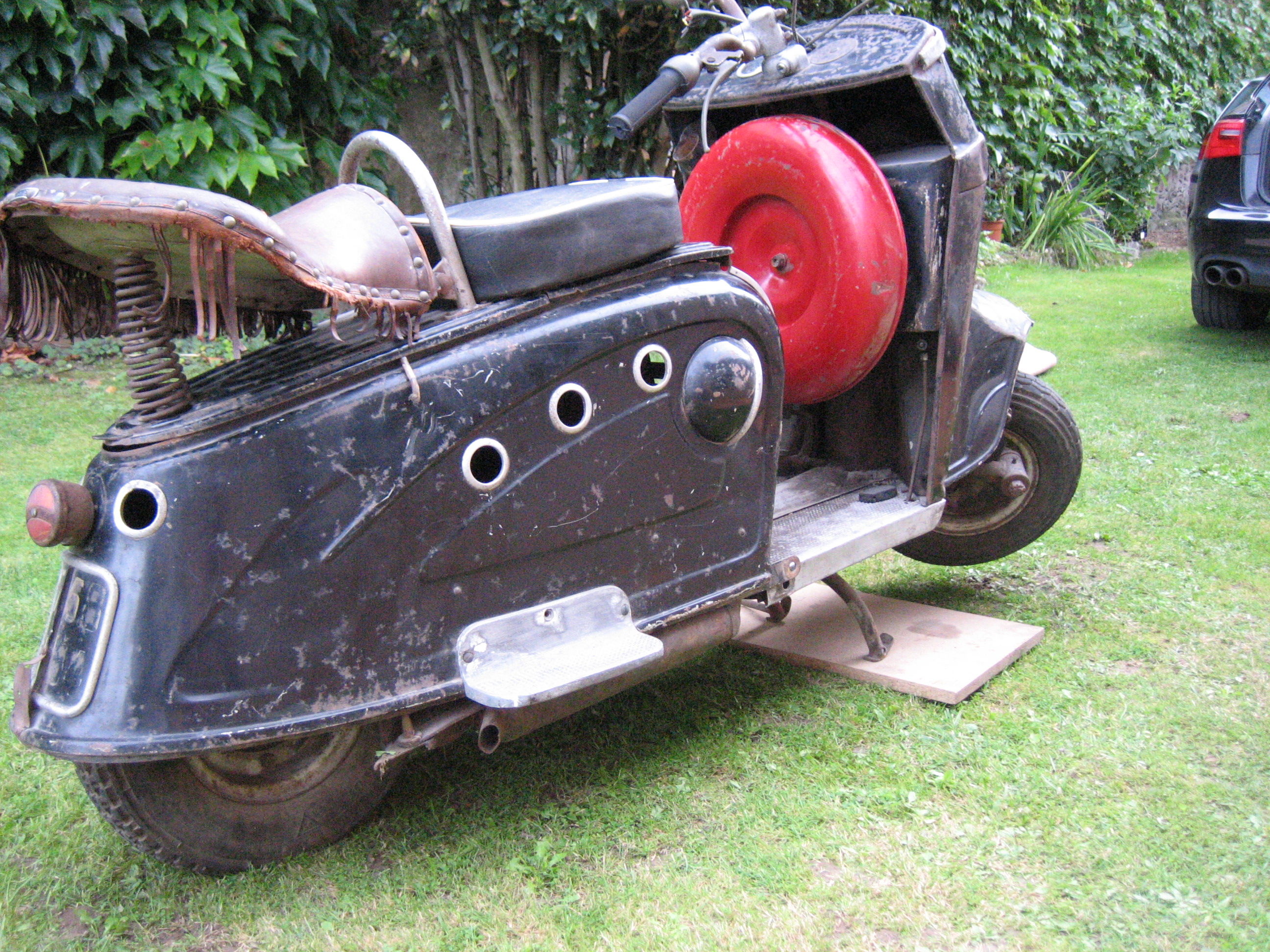

Sam, concernant le coffre A6 en break 200x107x70, donc couché ça passe.
Le coffre du berni sur le coté comme sur la photo :voiture:

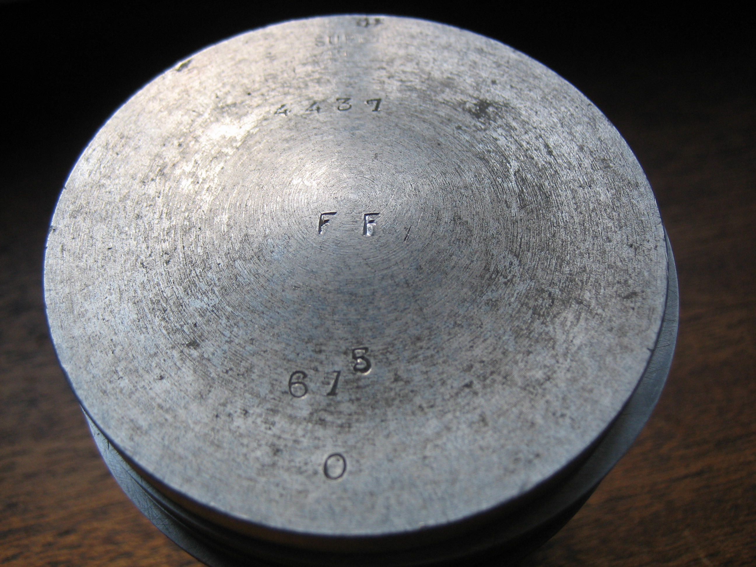

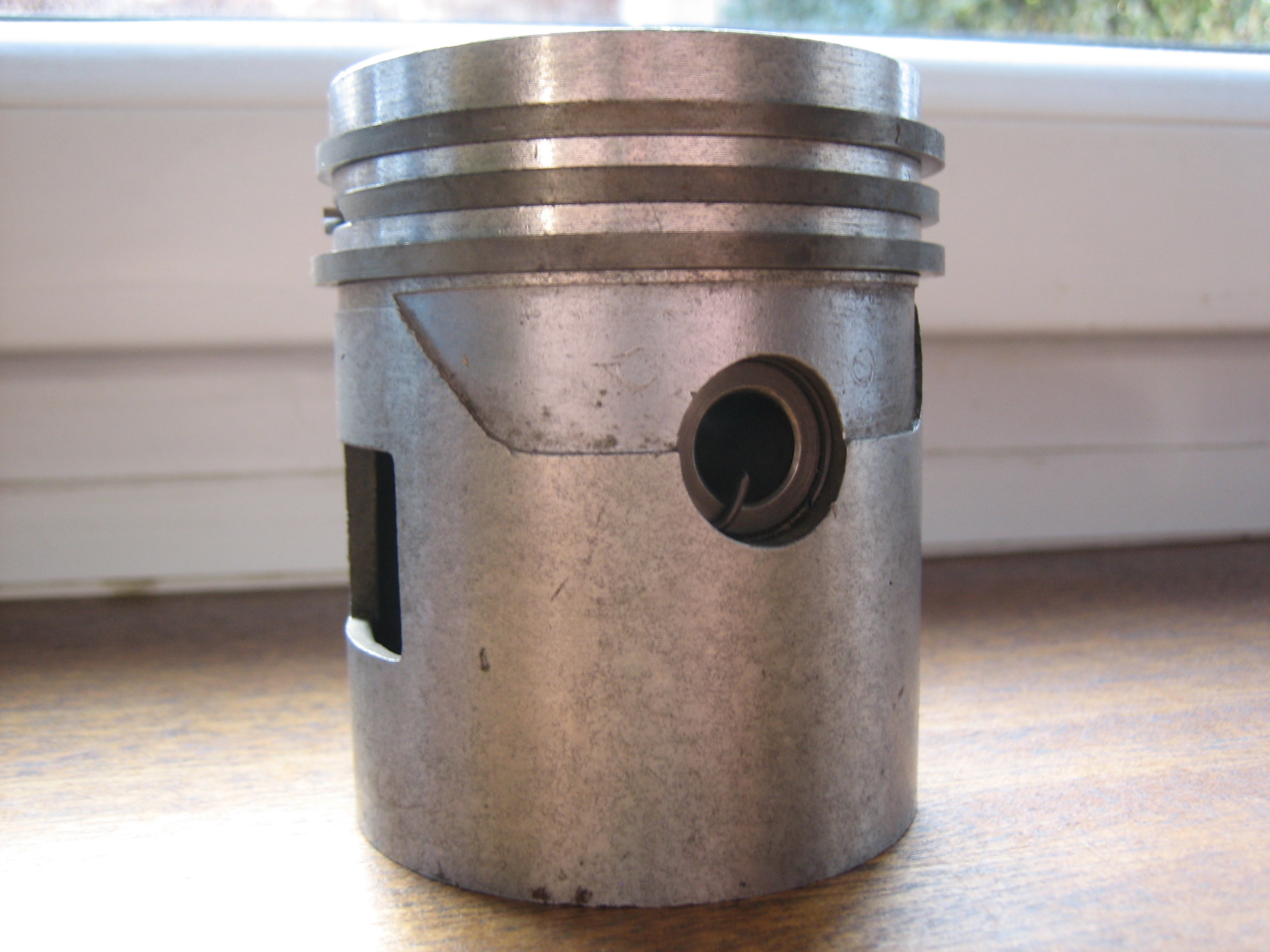

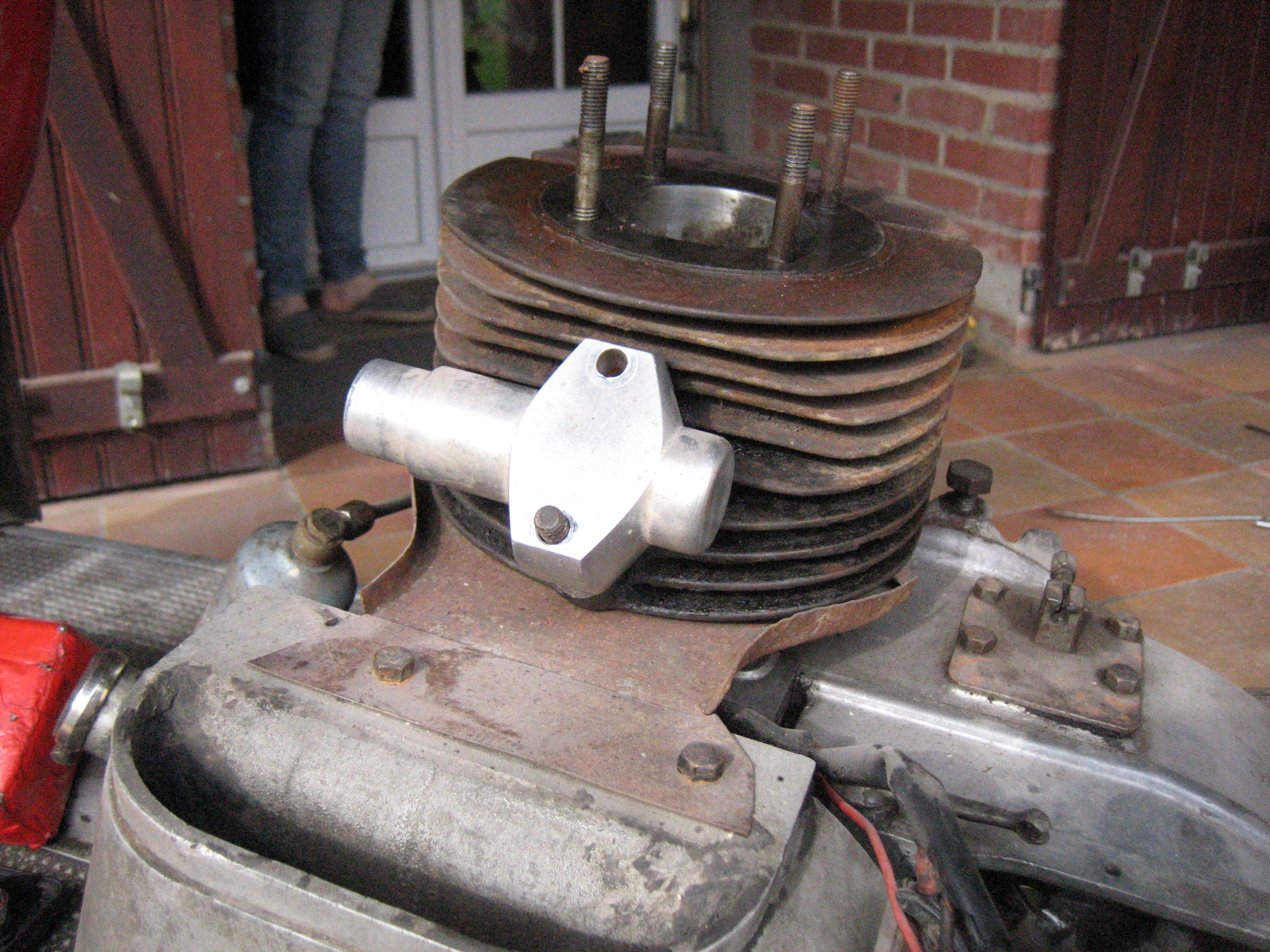

Petite ouverture de la pochette surprise. :=X:
Une pipe d'admission "maison", un piston peut être bien en mauvais état ...

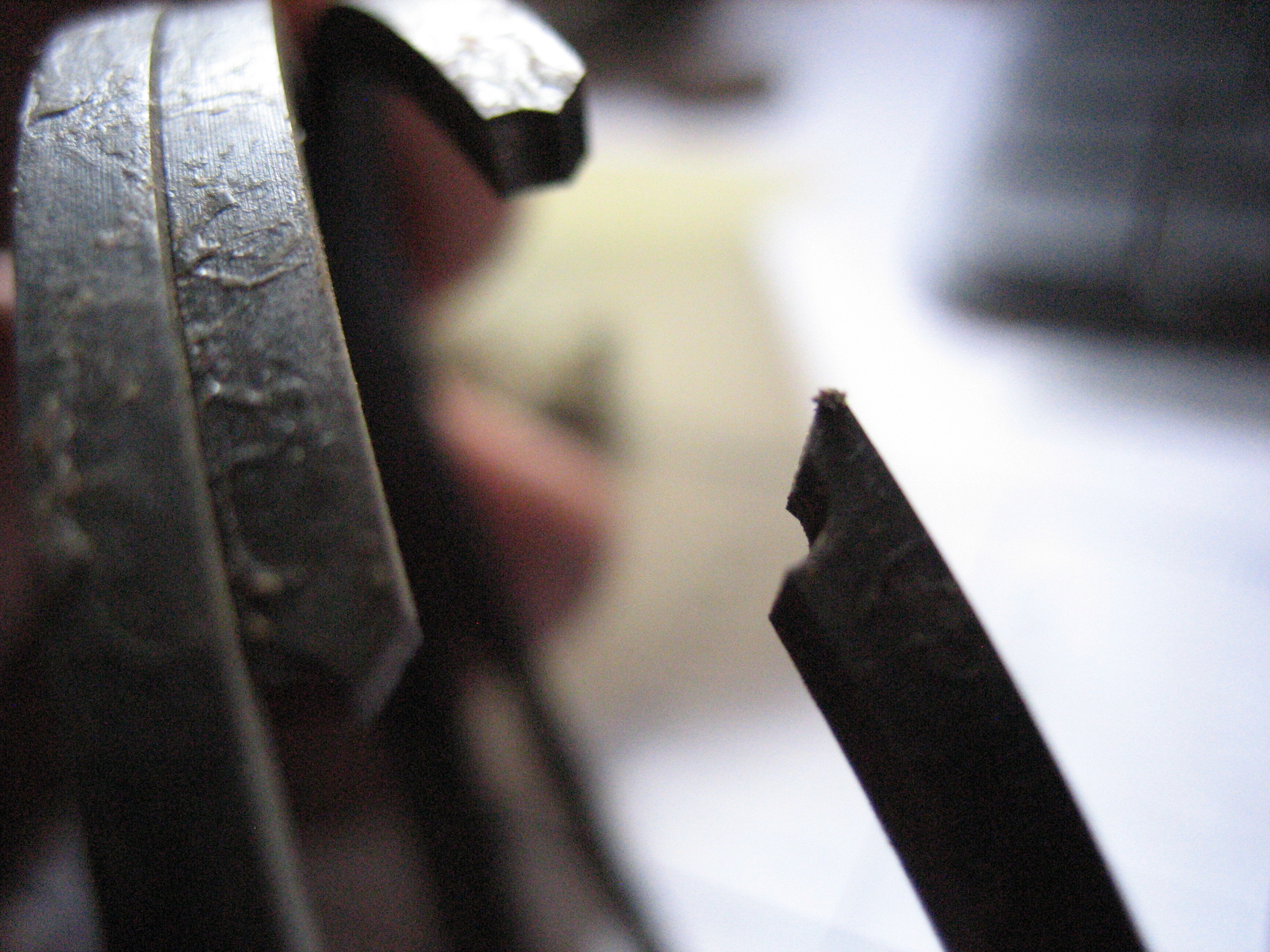

Messages : 1001
Re: Bernardet D51

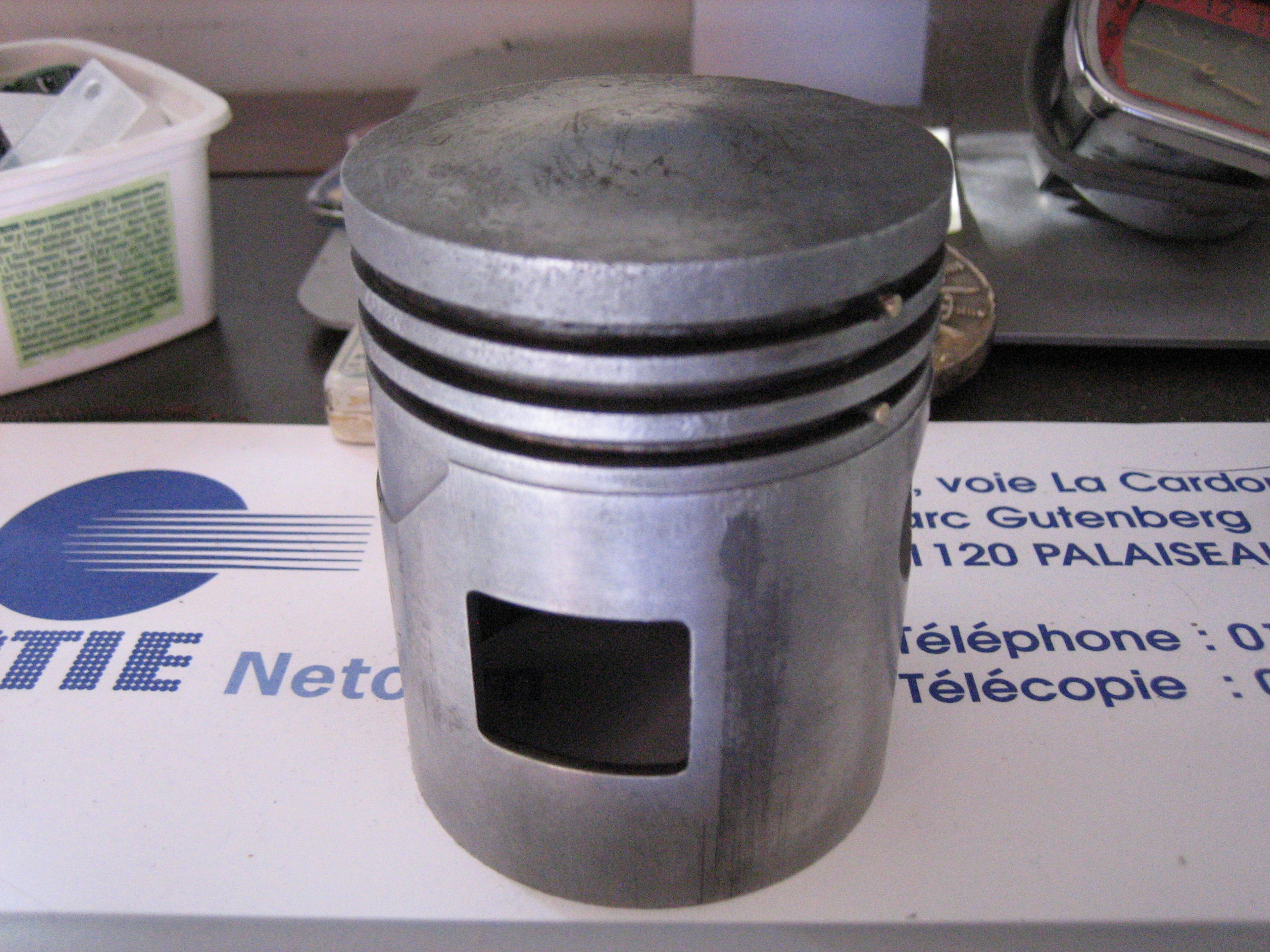

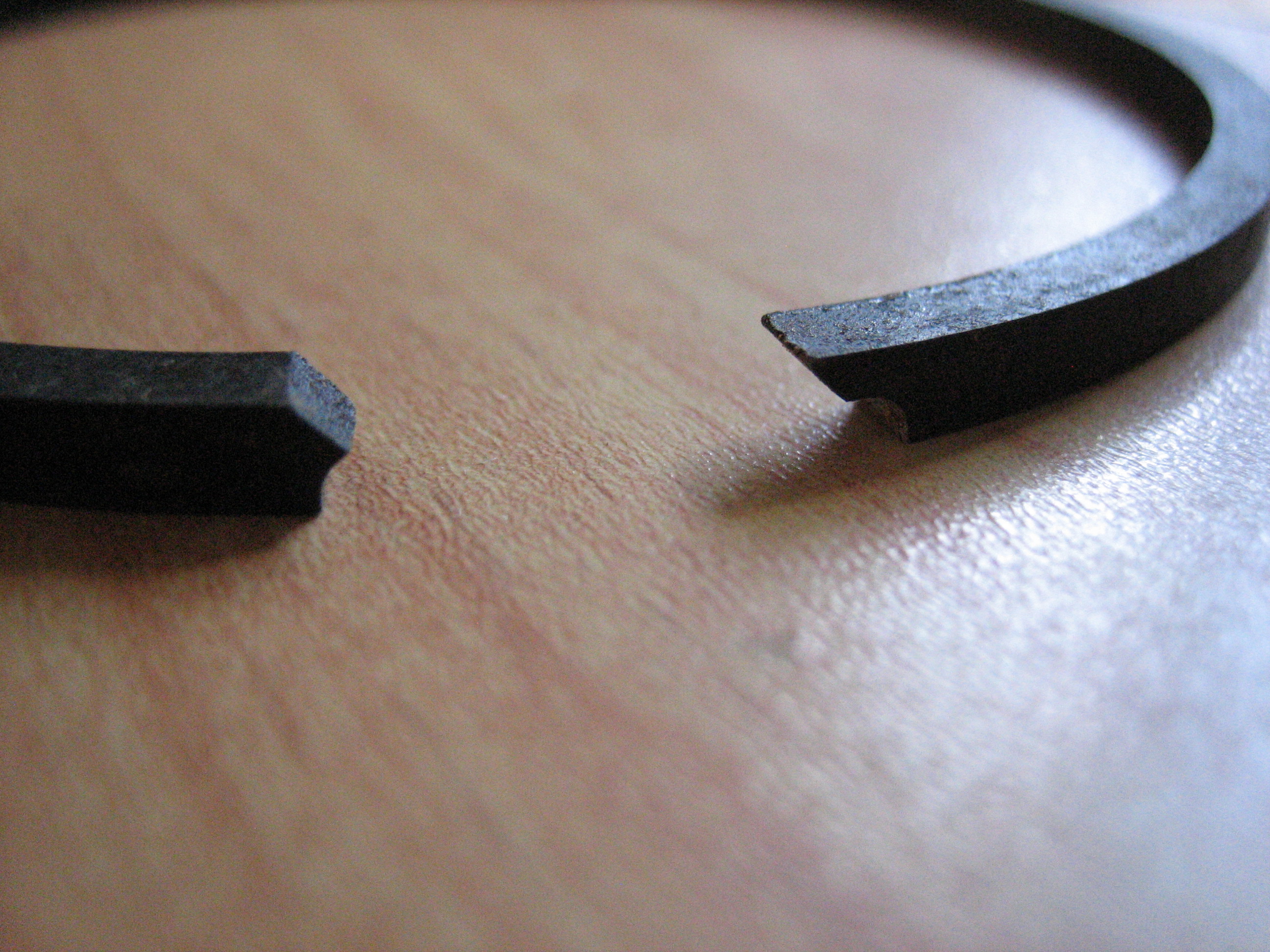

La suite, après le mode découverte en lecture de documentation la pippe d'admission est d'origine.

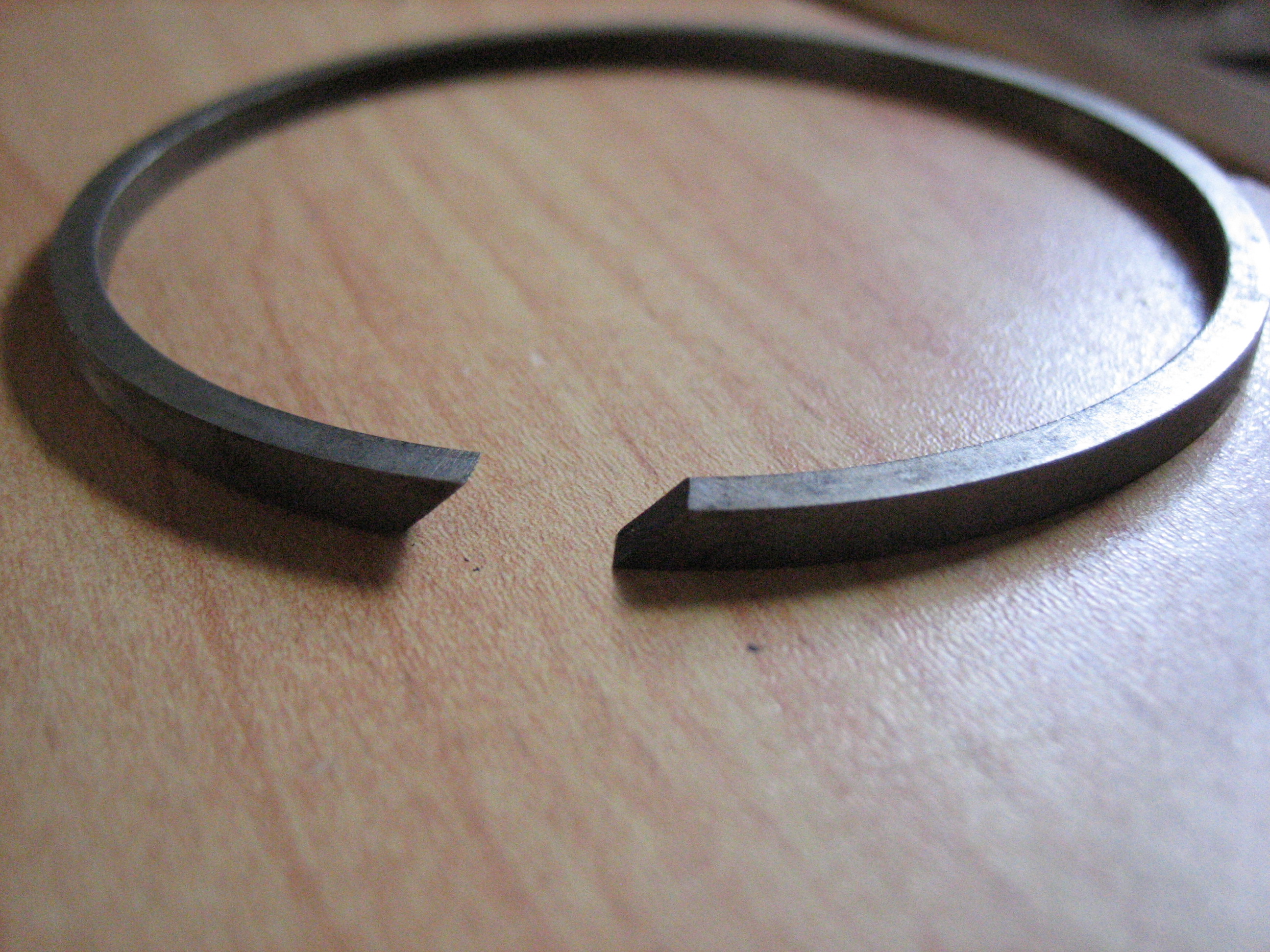

Du coup j'ai voulu voir le piston, deux segments sur trois les deux présent sont hors course à la coupe.
le cylindre est correcte le piston AUSSI :fête: :fête: :fête
Re: Bernardet D51
Attention, les segments en 67 X 3 X 2,5 n'existent plus...
Idem pour les côtes réparations.

Re: Bernardet D51
C'est bon, j'ai trouvé des segments.
A vérifier à la livraison.

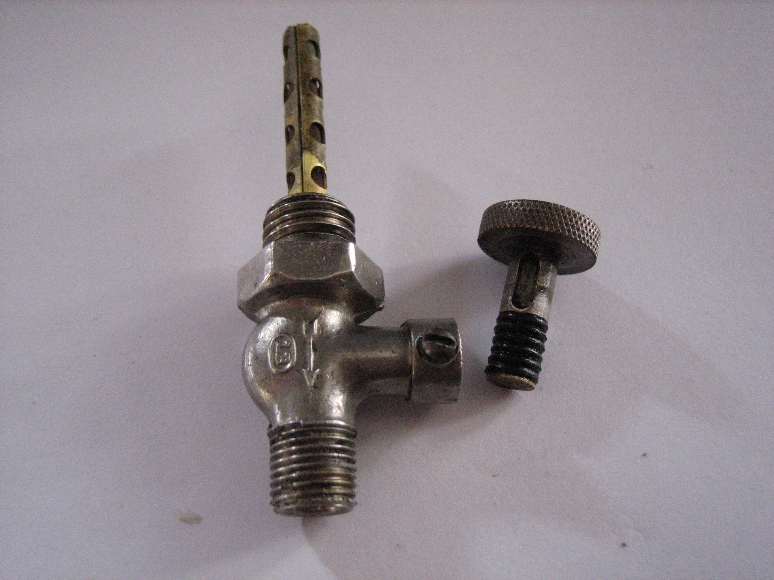

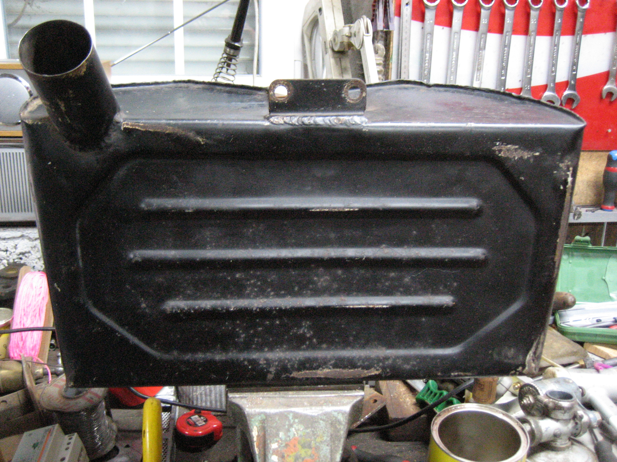

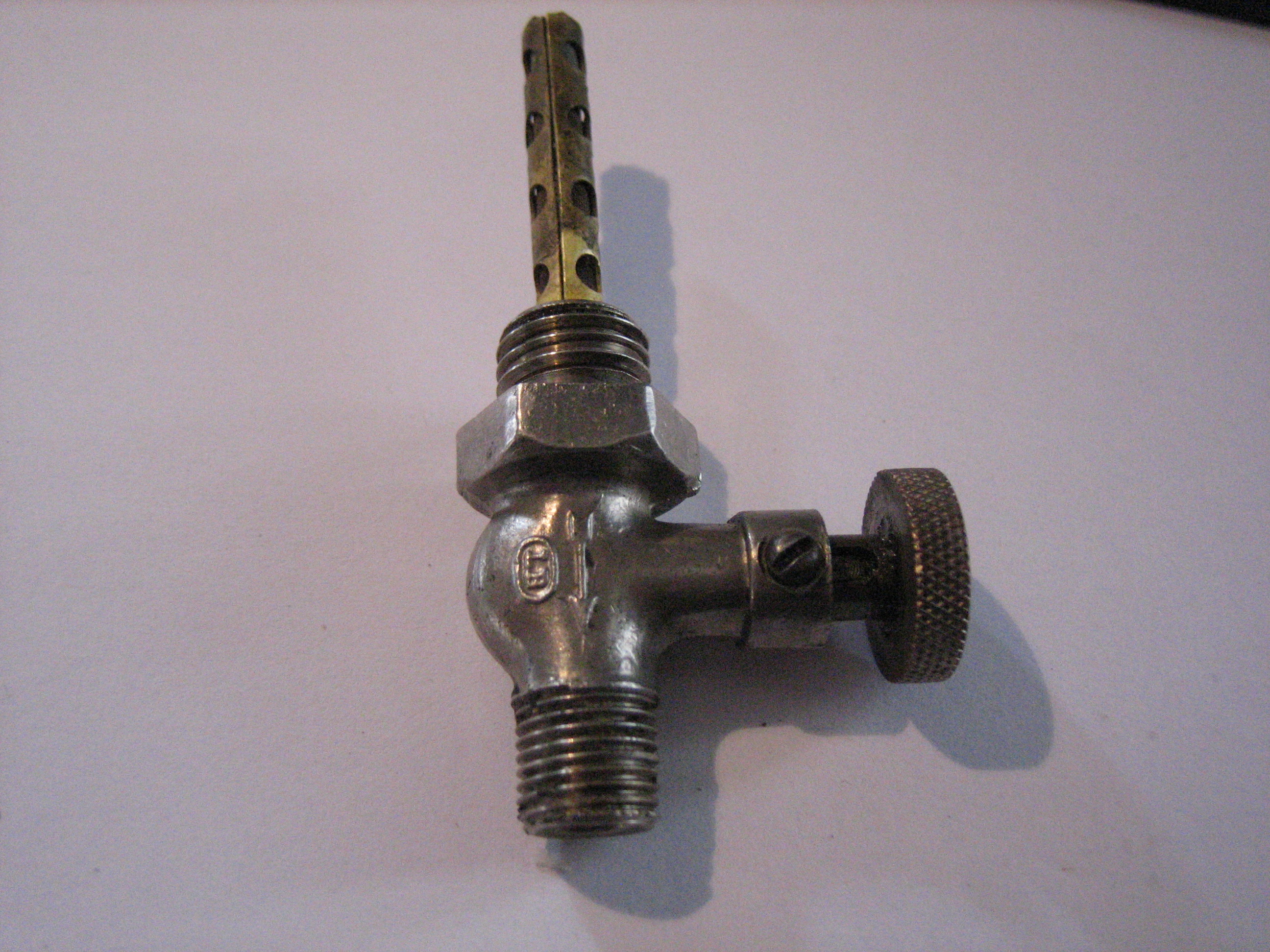

Sauvetage du robinet d'essence. :fête:
Le réservoir lui ne fuit pas, pour le moment c'est dégraissant puis phosphatant et résine pour finir.
A l'achat de ce soot le bouchon de réservoir était absent, alors c'est la découverte. :mrgreen:
Je suis preneur de photos du bouchon du réservoir d'essence, Merci à vous. :moto:

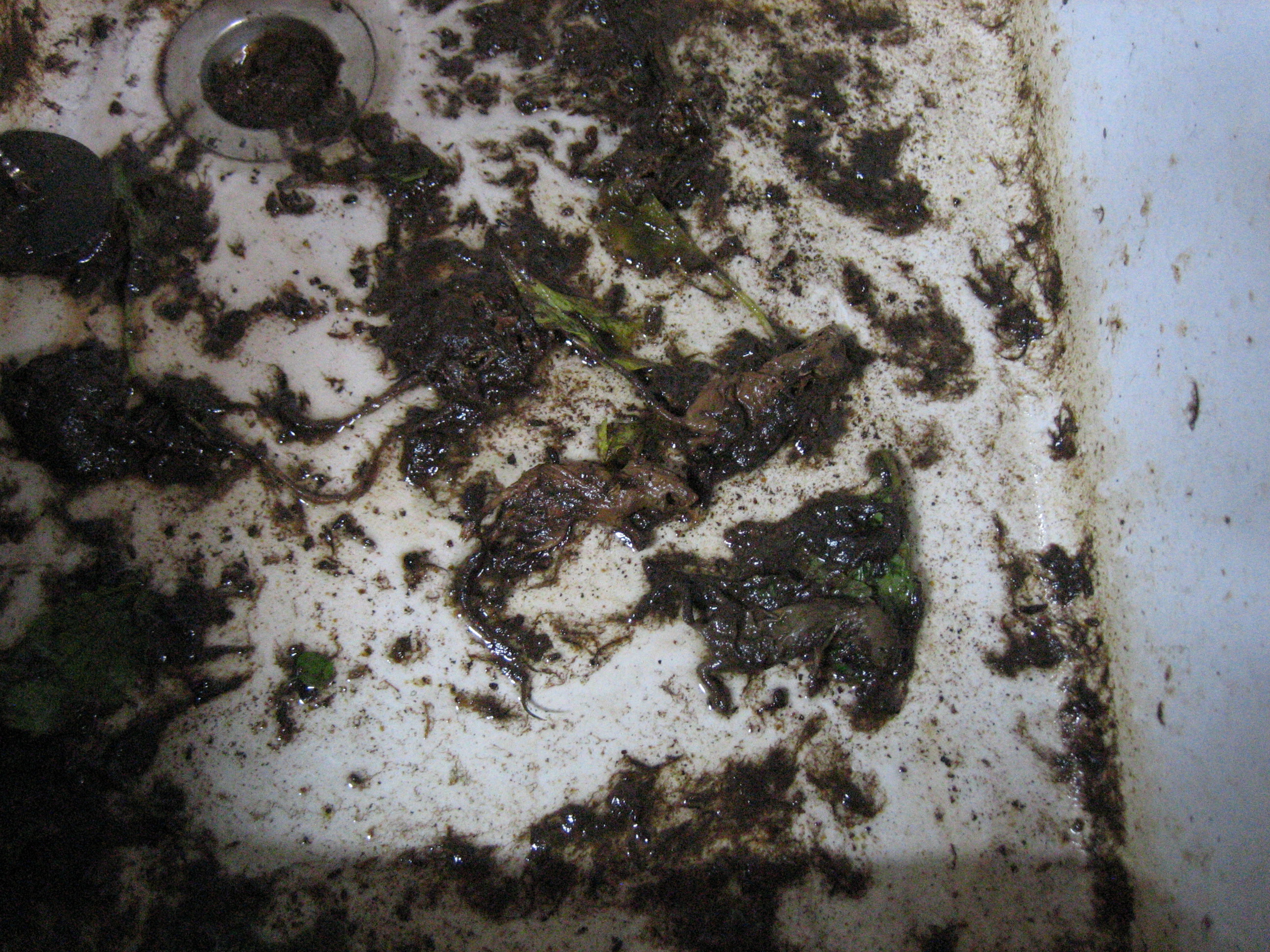

ATTENTION AMES SENSIBLES S'ABSTENIR!
Au regard de l'écoulement du dégraissant dans le réservoir par le trou du robinet d'essence, je m'attendais au pire.
Le résultat est au-delà de ce que j'imaginais, quatre cadavres de souris du blé une brindille...

Messages : 1001
Re: Bernardet D51
La suite,
Les segments en 67x3x2.6, cote origine plus un dixième de profondeur, coupe droite à ergoté.
Les segments en 67,5x3x2.5 cote réparation coupe oblique inversée à ergoté.
Du travail pour demain sur le D51 :moto:

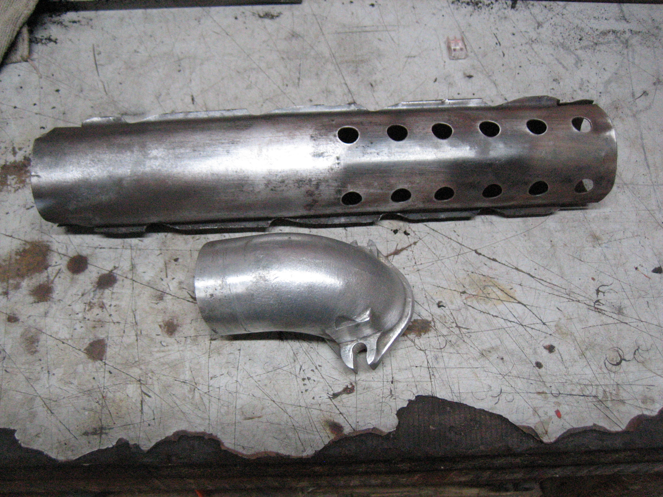

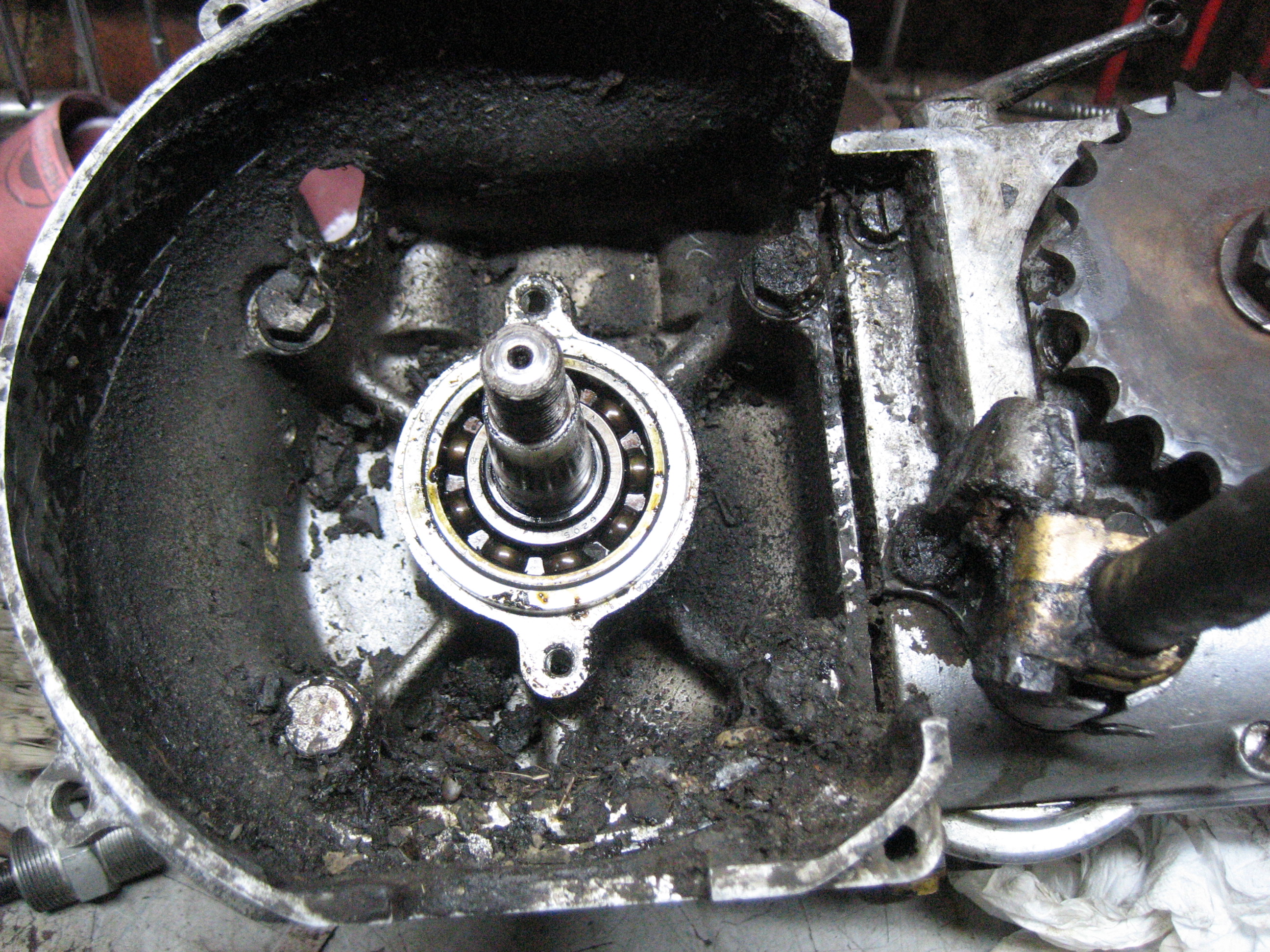

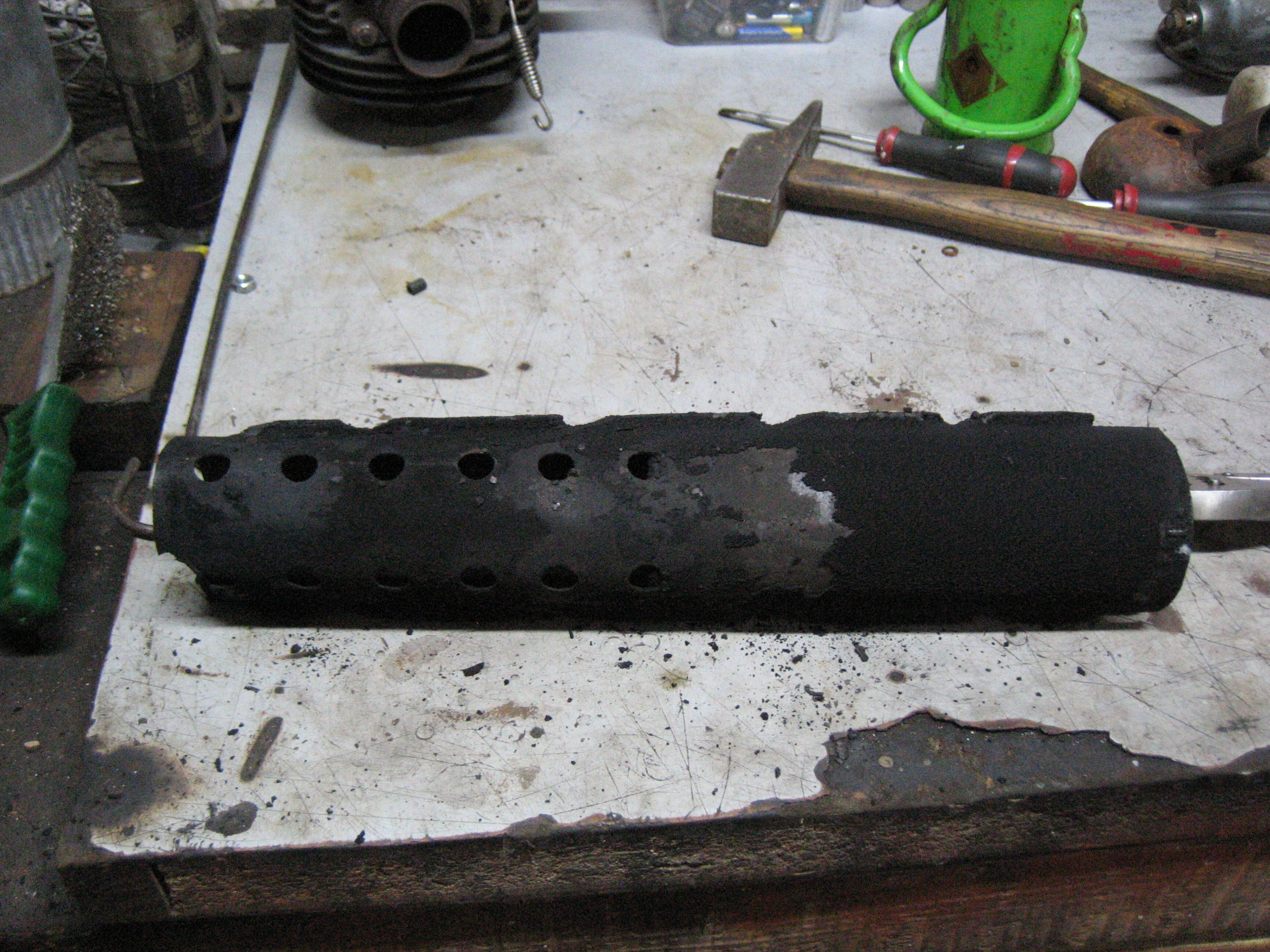

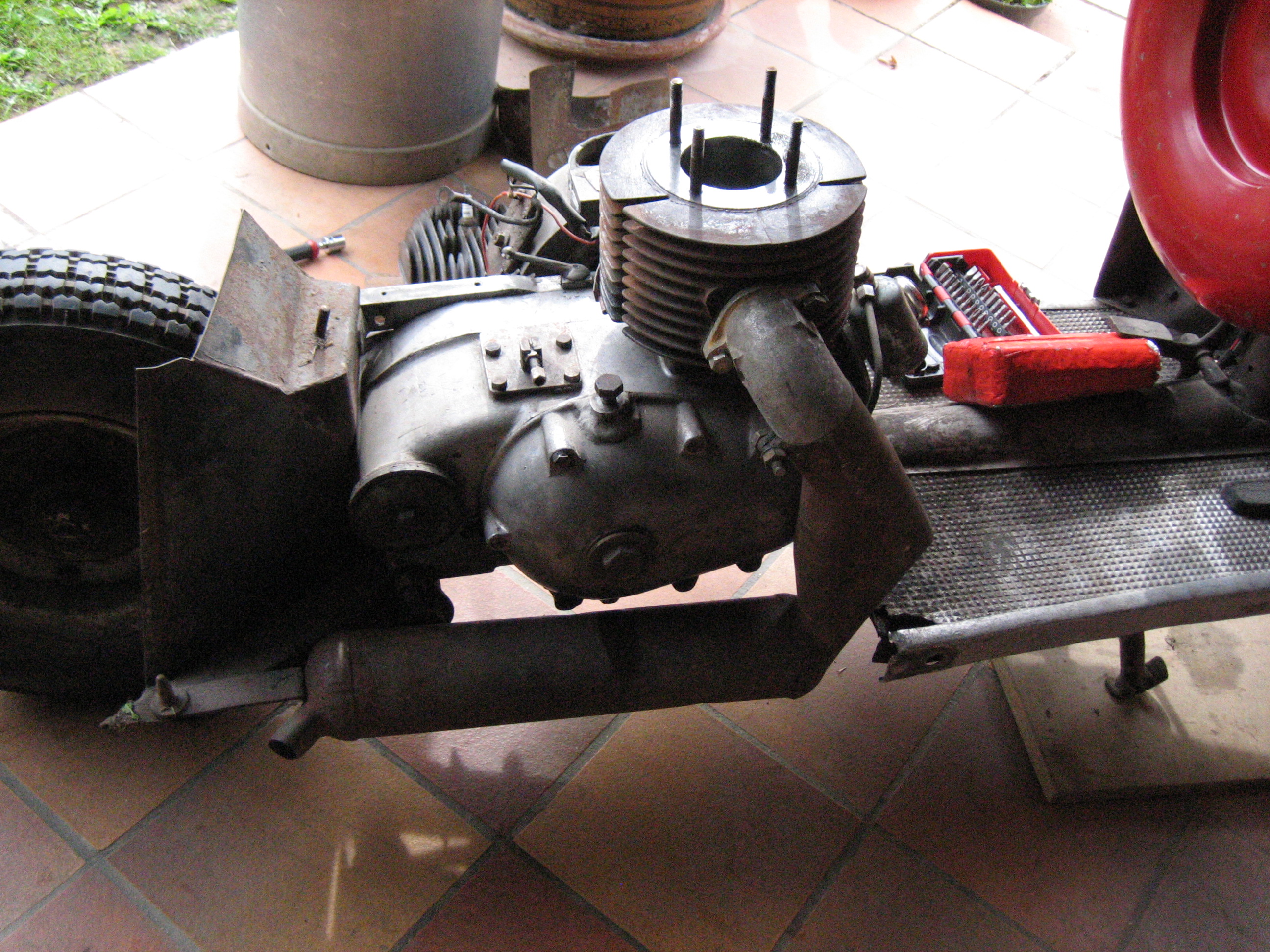

Opération ramonage :moto:
Messages : 1001

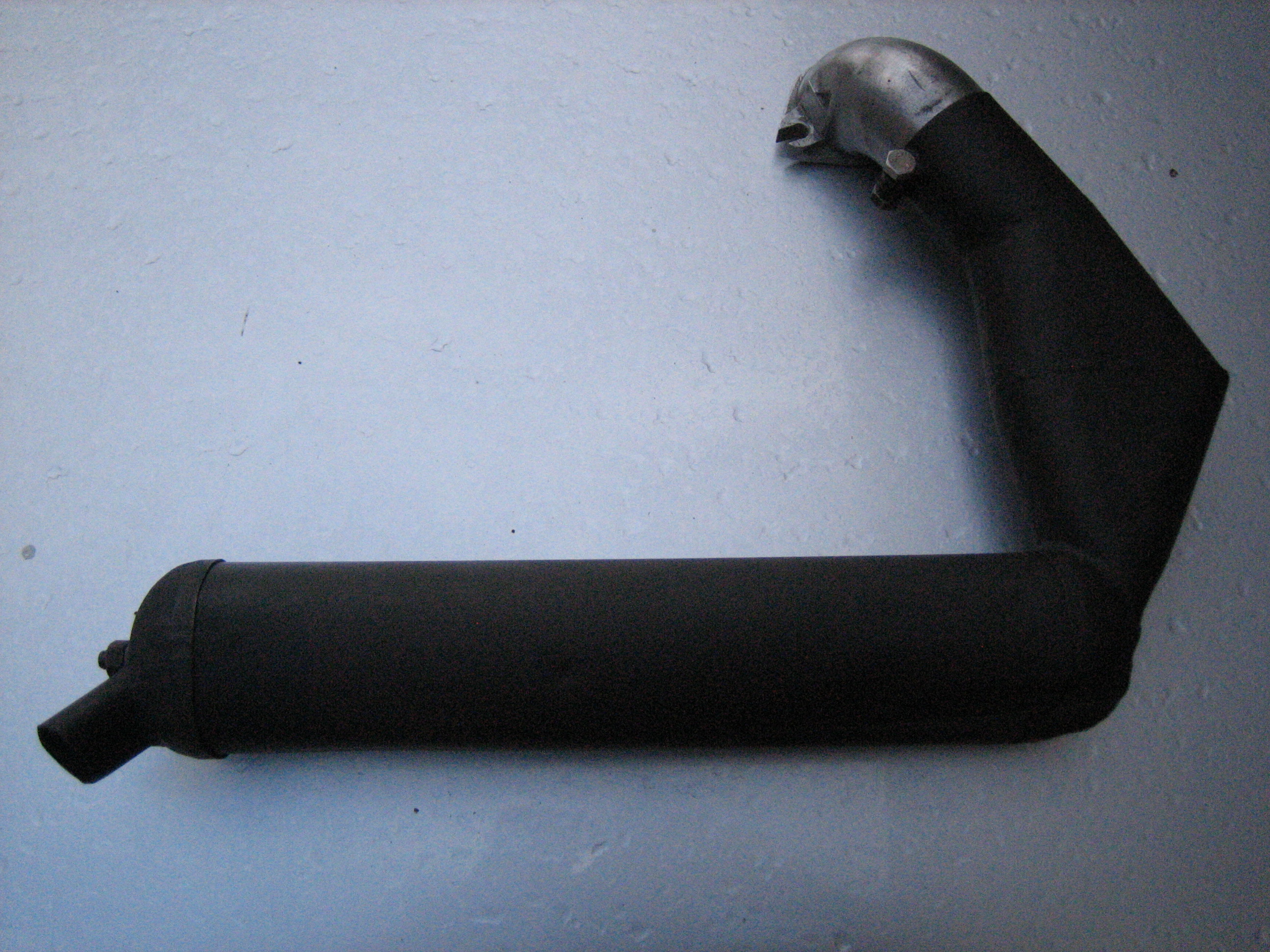

Re: Bernardet D51
Du coté de l'échappement c'est propre.
Messages : 1001
Re: Bernardet D51
La chasse aux segments de mieux en mieux.
Cela concerne uniquement les segement en 67,5x3x2,5
La première trouvaille à ergoter.
La deuxième trouvaille déjà ergoté

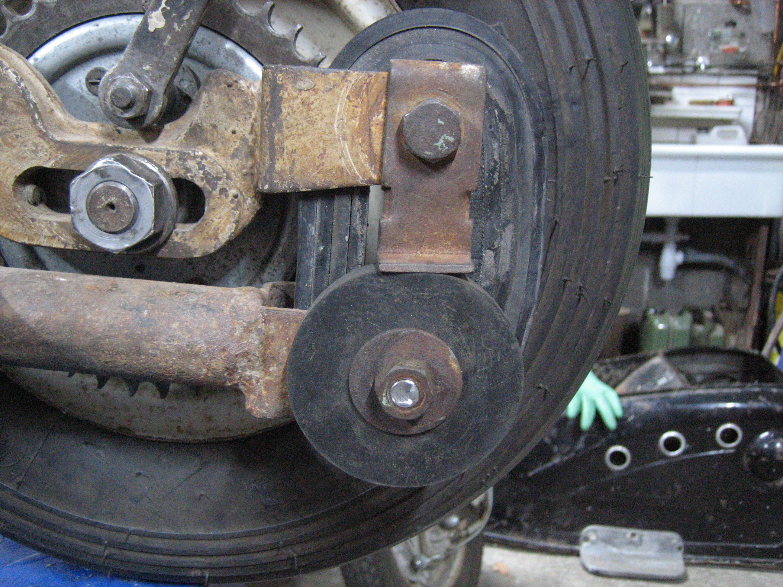

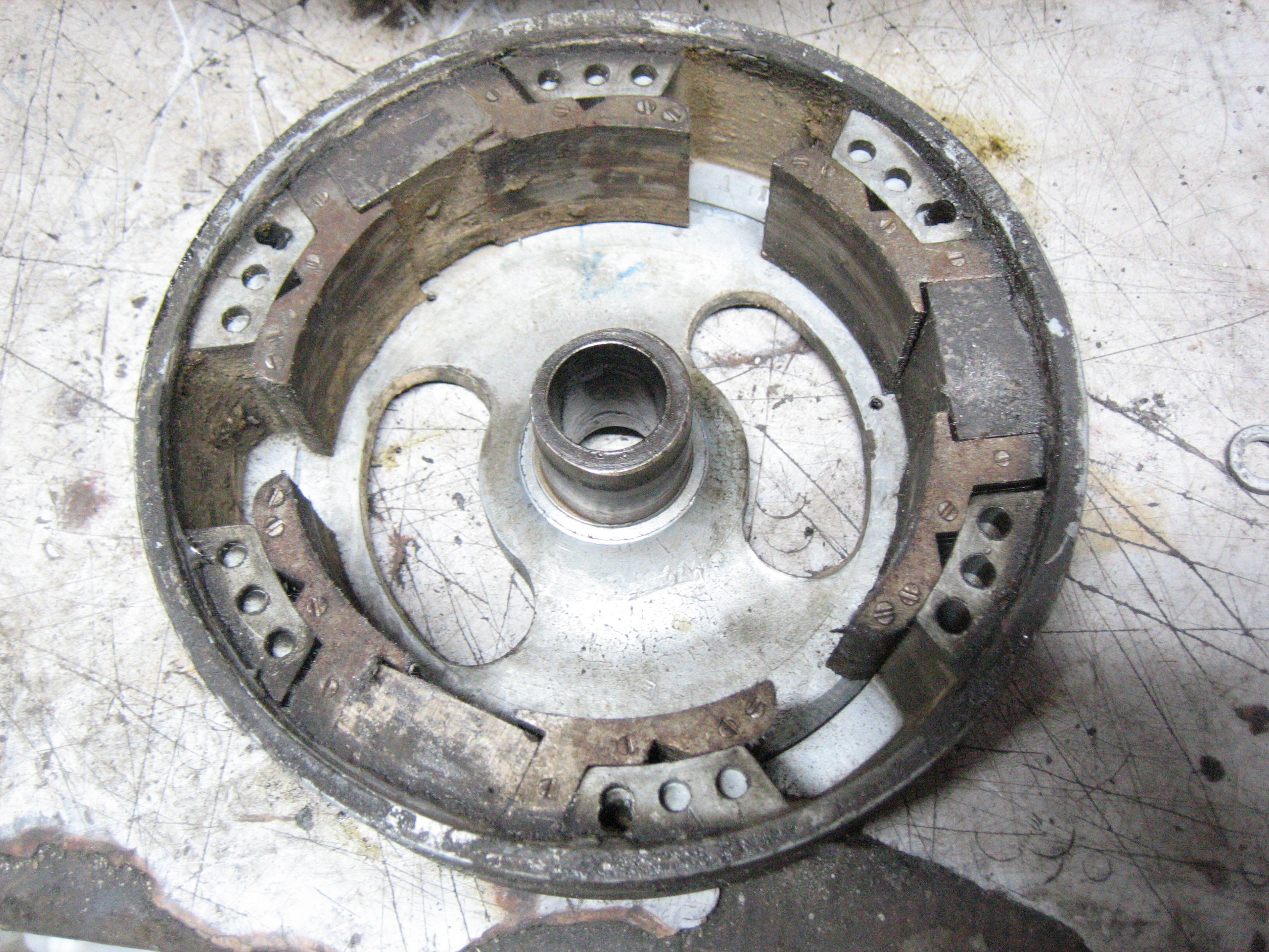

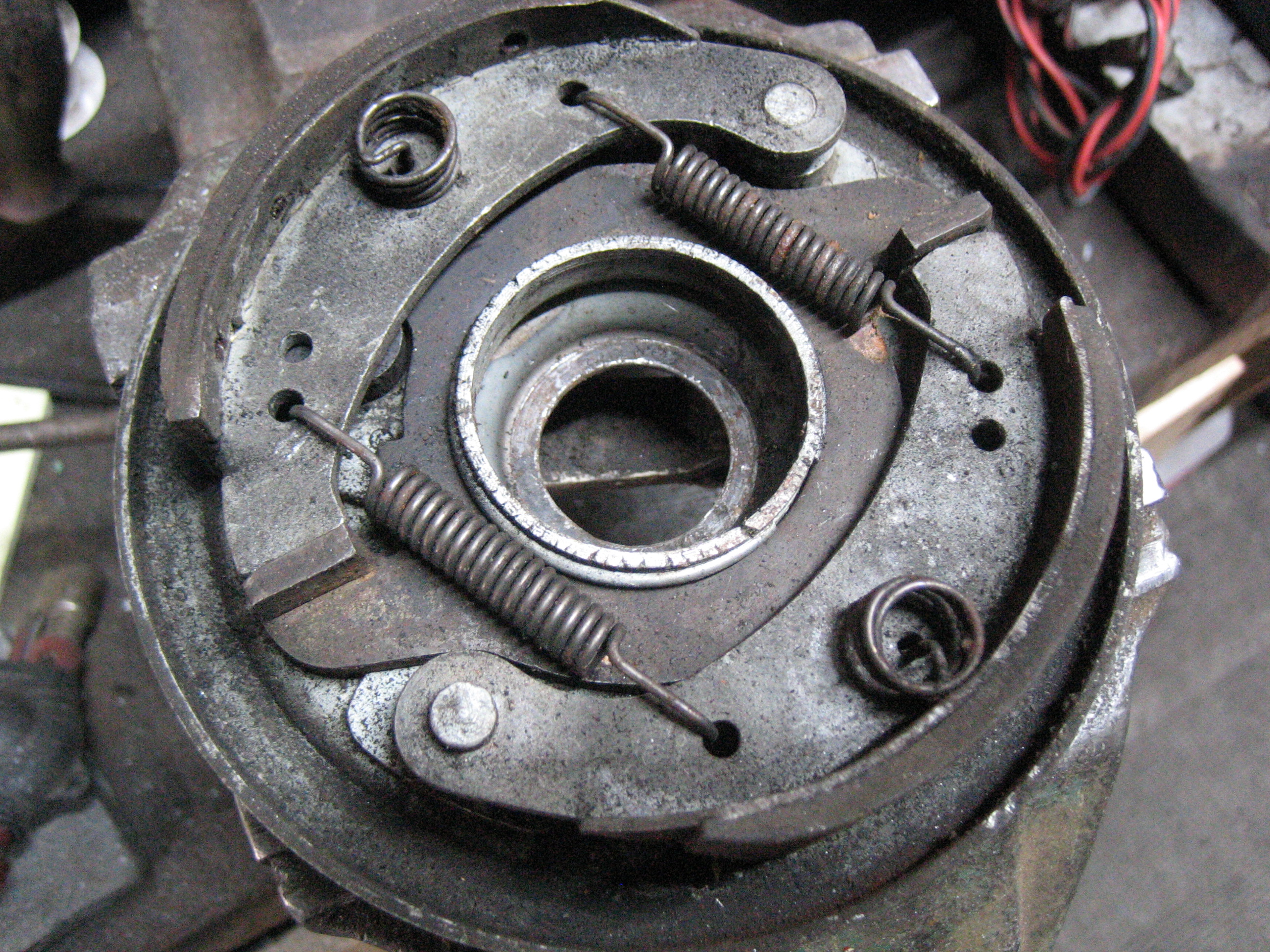

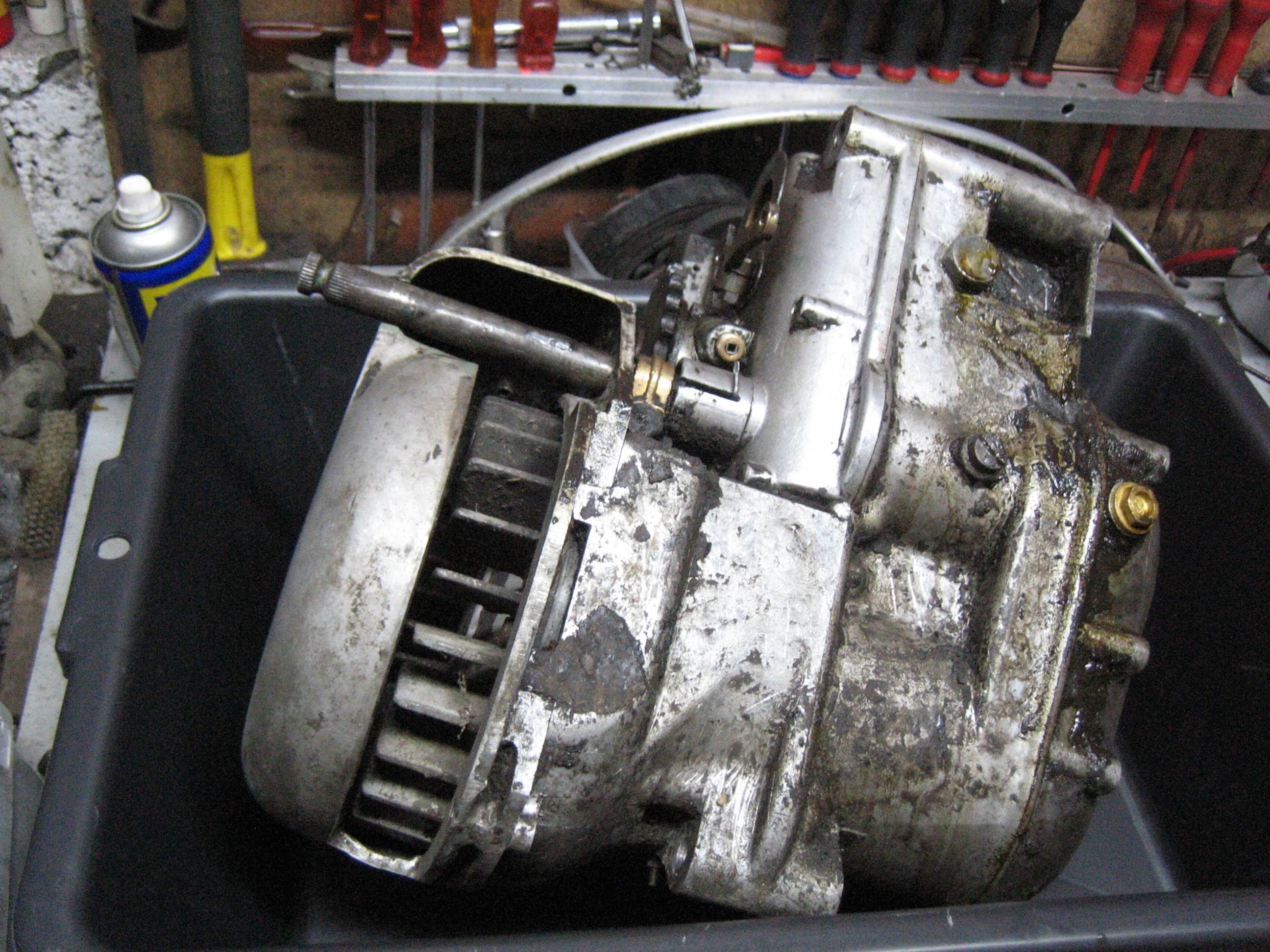

Une mécanique encore à part concernant le tambour arrière :=): je découvre Bernardet c'est TOP :moto:
Messages : 1001

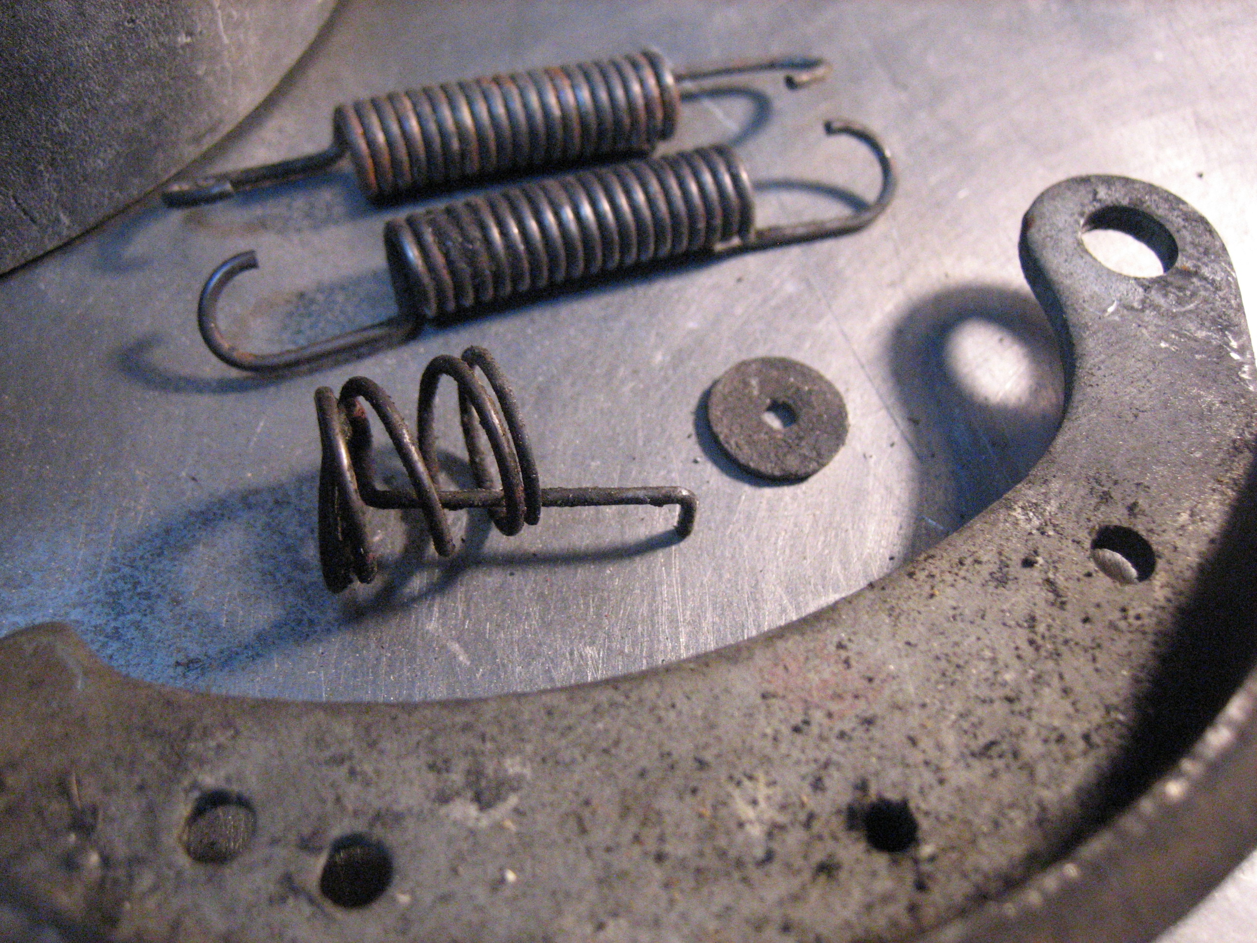

Re: Bernardet D51

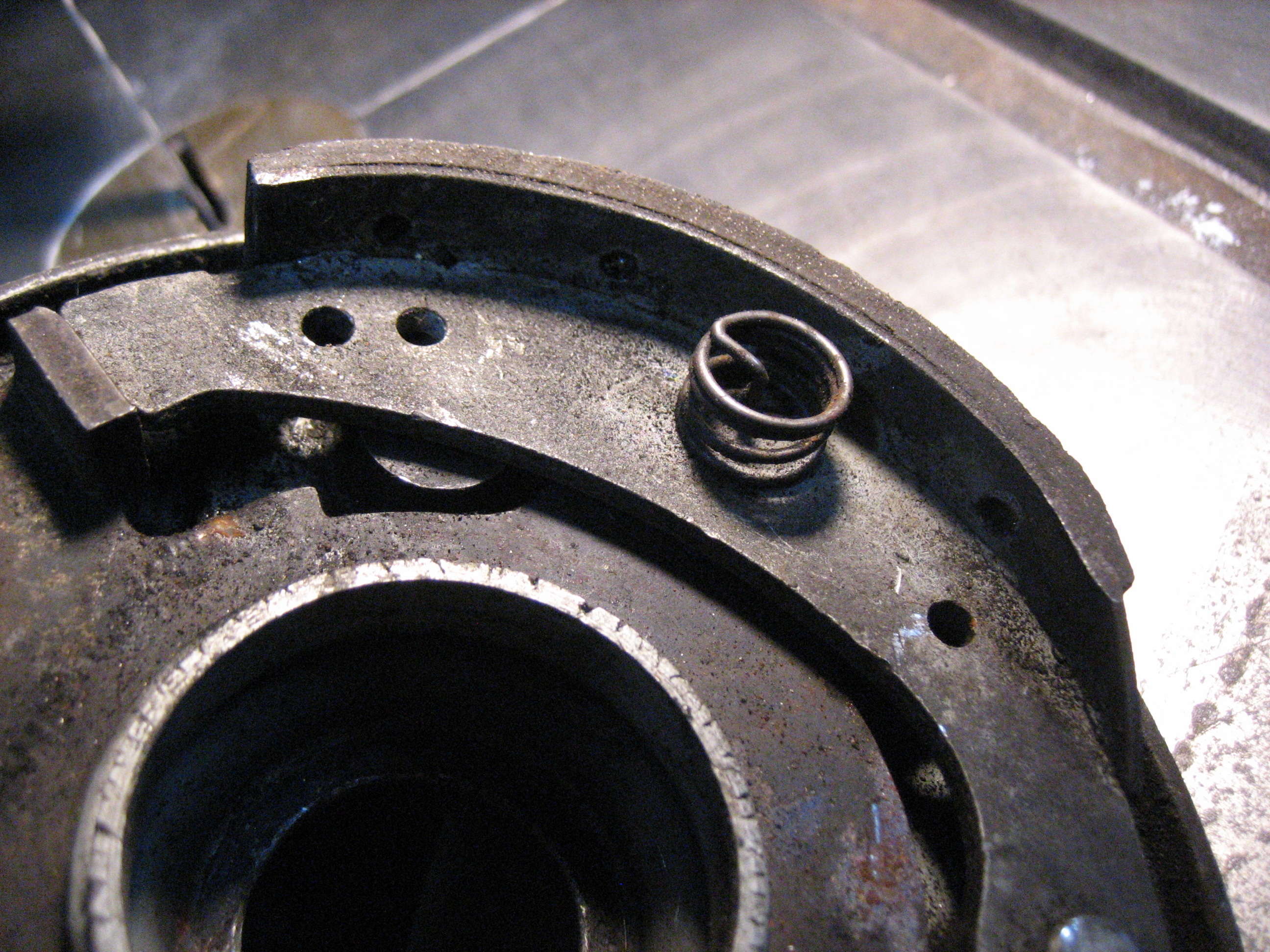

Un tour chez Félix (société de collage industriel europeen) et les machoires sont neuves. :love:

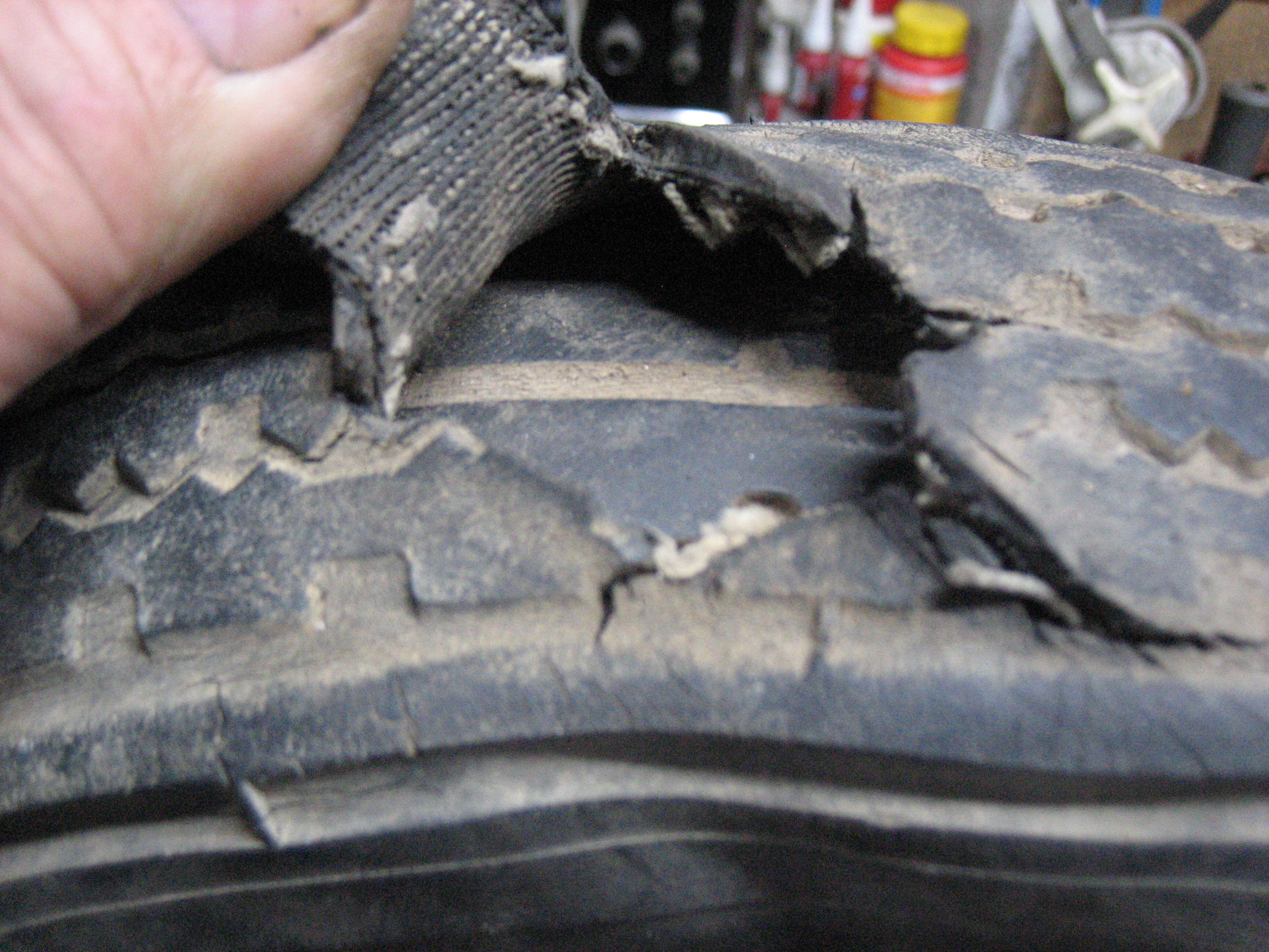

Re: Bernardet D51
Diamètres différents à l'AV et à l'AR :°_°:
Étonnant.
Messages : 1001
Re: Bernardet D51
Ben oui c'est petit. :='(:
Dans la revue scooter mgazine de Mai 1953 les freins du D51 c'est AV / AR diamètre 110 mm.
Donc avoir confiance , ouvrir l'oeil, il y aussi la manoeuvre d'évitement. :moto:

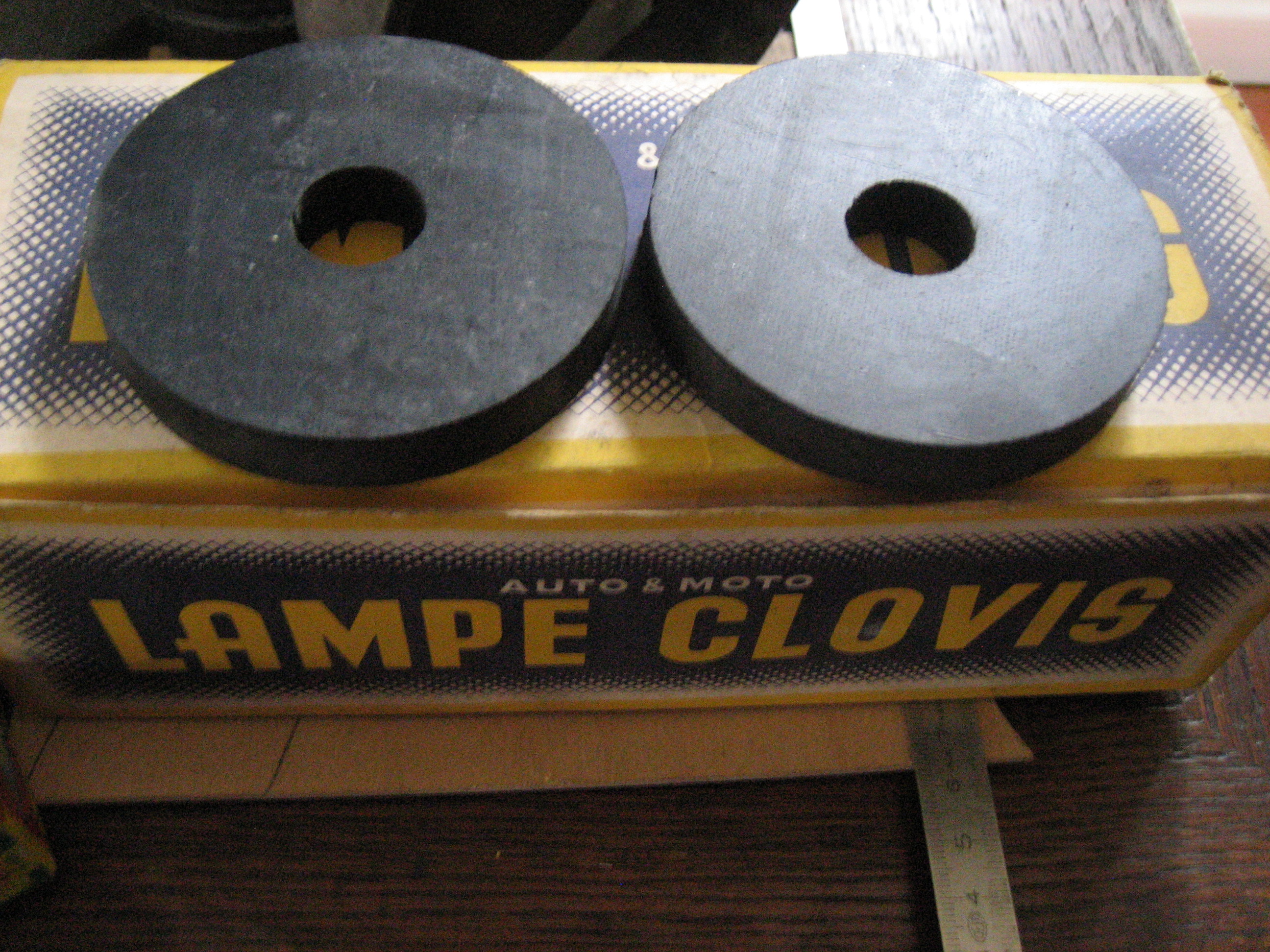

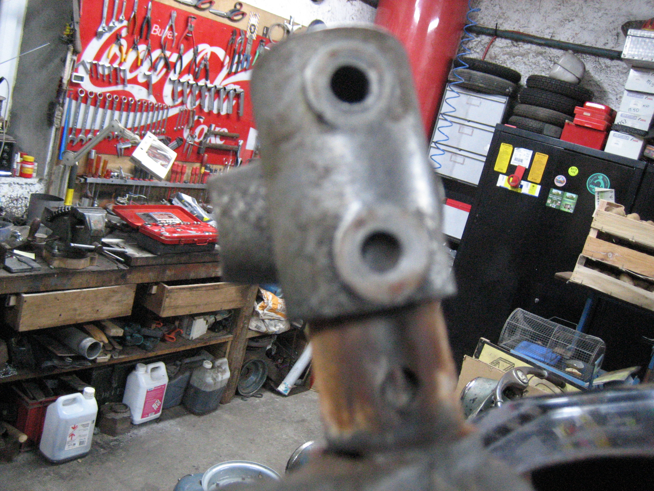

La question du jour, je voudrai refabriquer la référence 30152 8)
Je recherche le diamètre du cylindre qui je est de 20 mm, mais la taille de l'écrou
Merci par avance de vos réponses :mrgreen:
Re: Bernardet D51
Messages : 1001
Re: Bernardet D51
Merci Mr Pujol :bierre:
j'ai contourné le problème, pour le momment.

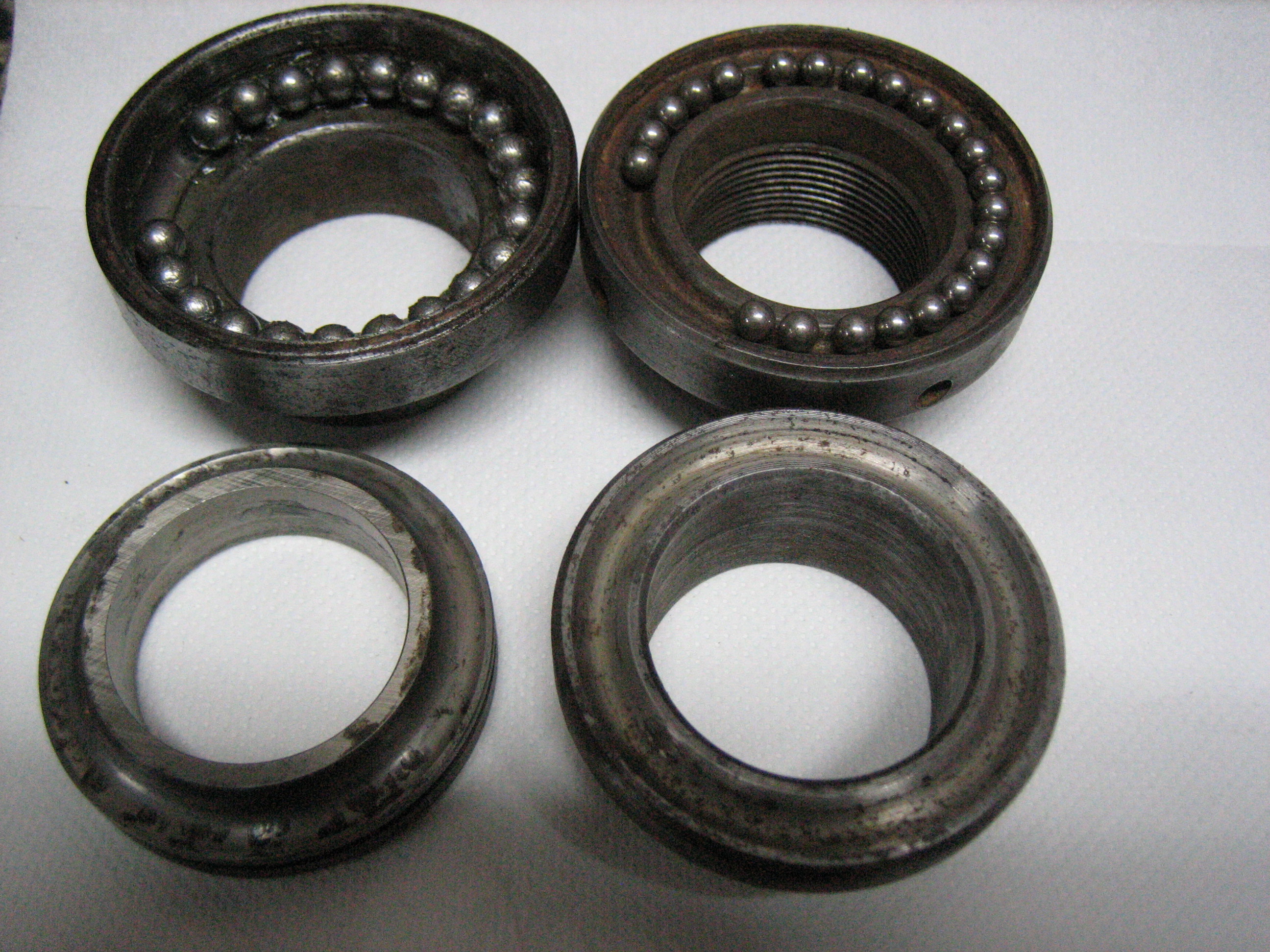

Pour la fourche, pas de rondelle caoutchouc de talonge.
Les anneaux sont pris en sandwich entre deux rondelles acier diamètre 60 mm.

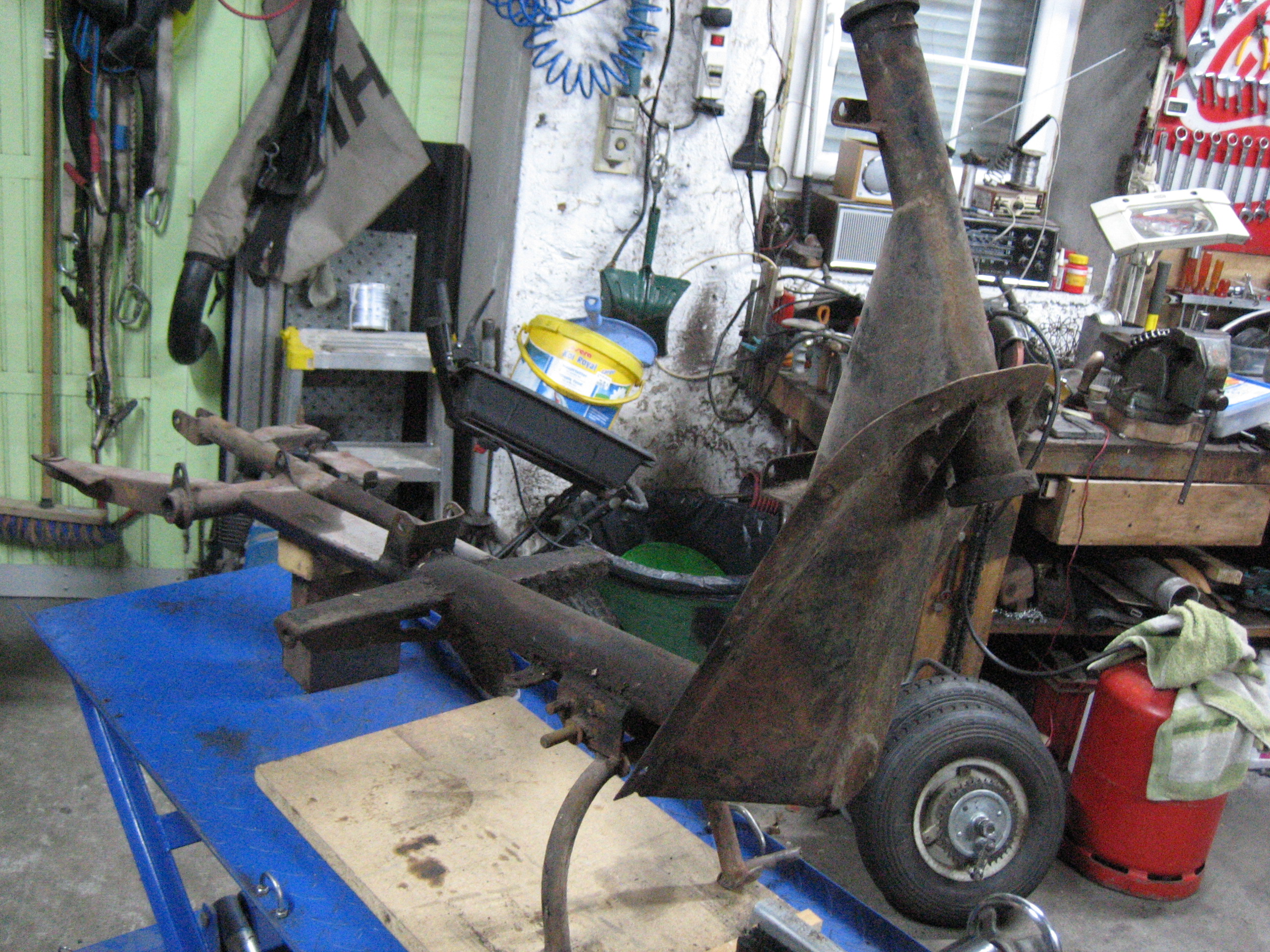

Re: Bernardet D51

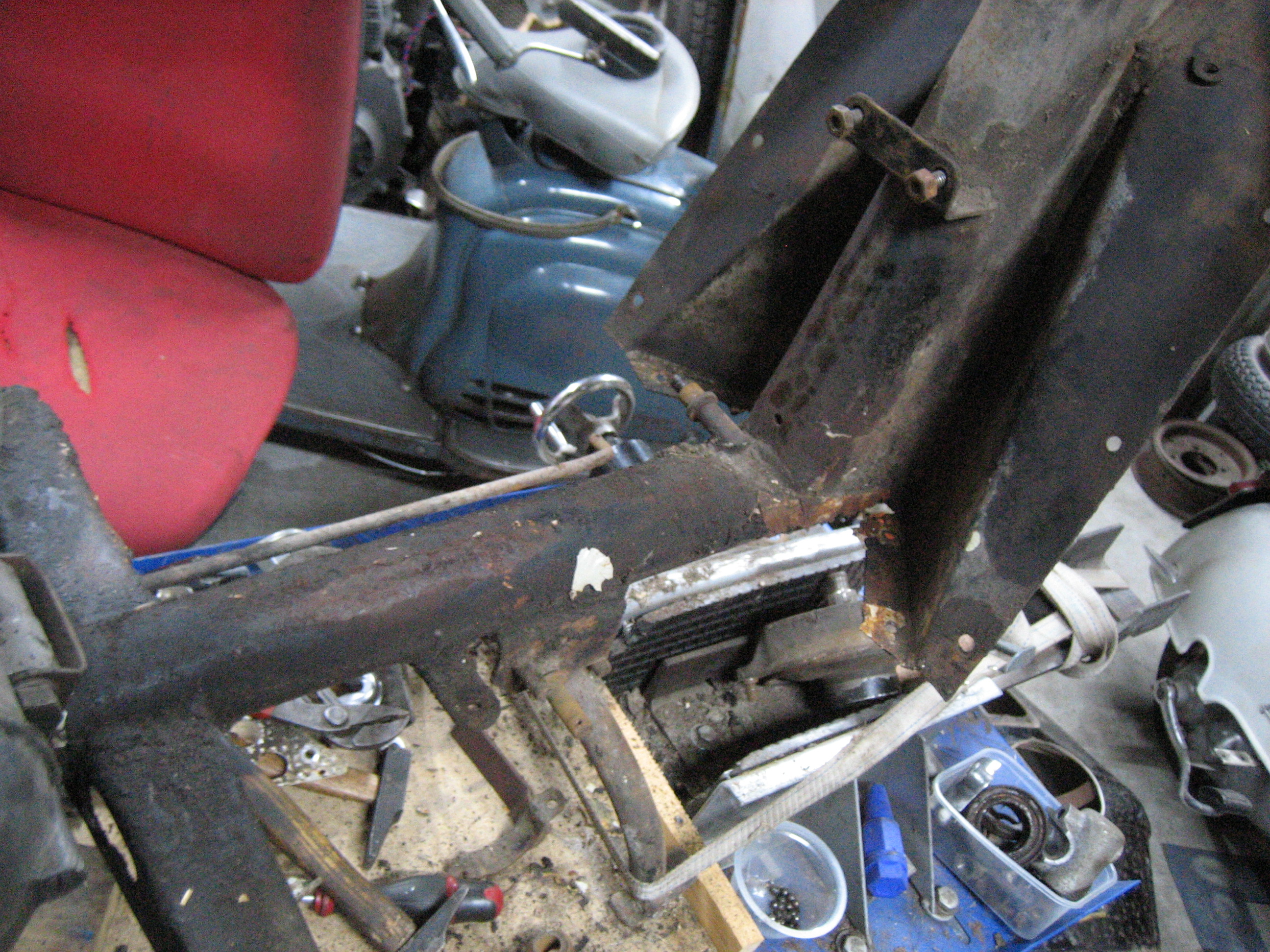

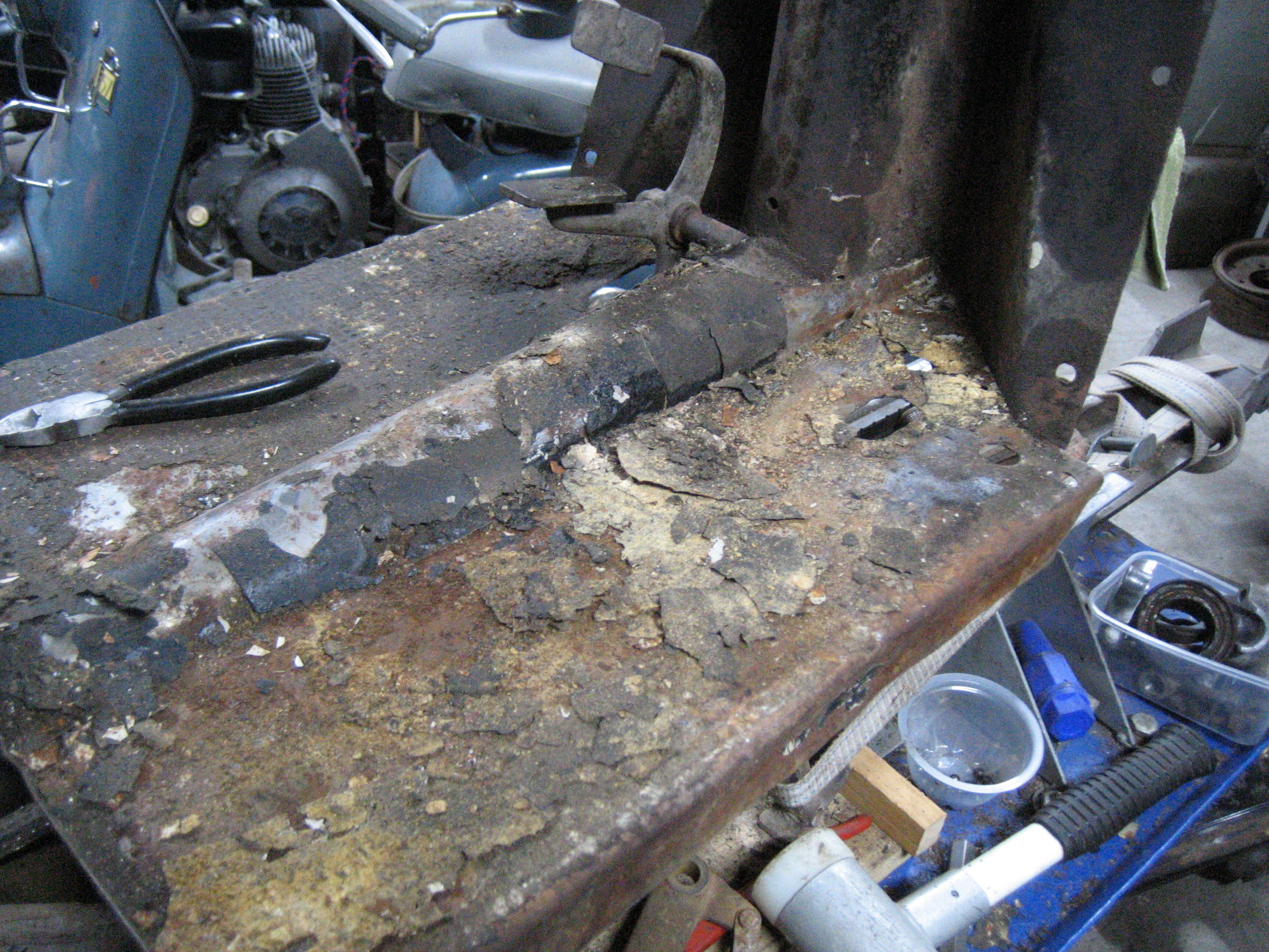

Beaucoup, beaucoup de mal pour sortir la fourche, la potence du guidon a résisté deux heures :bierre:
Messages : 1001
Re: Bernardet D51

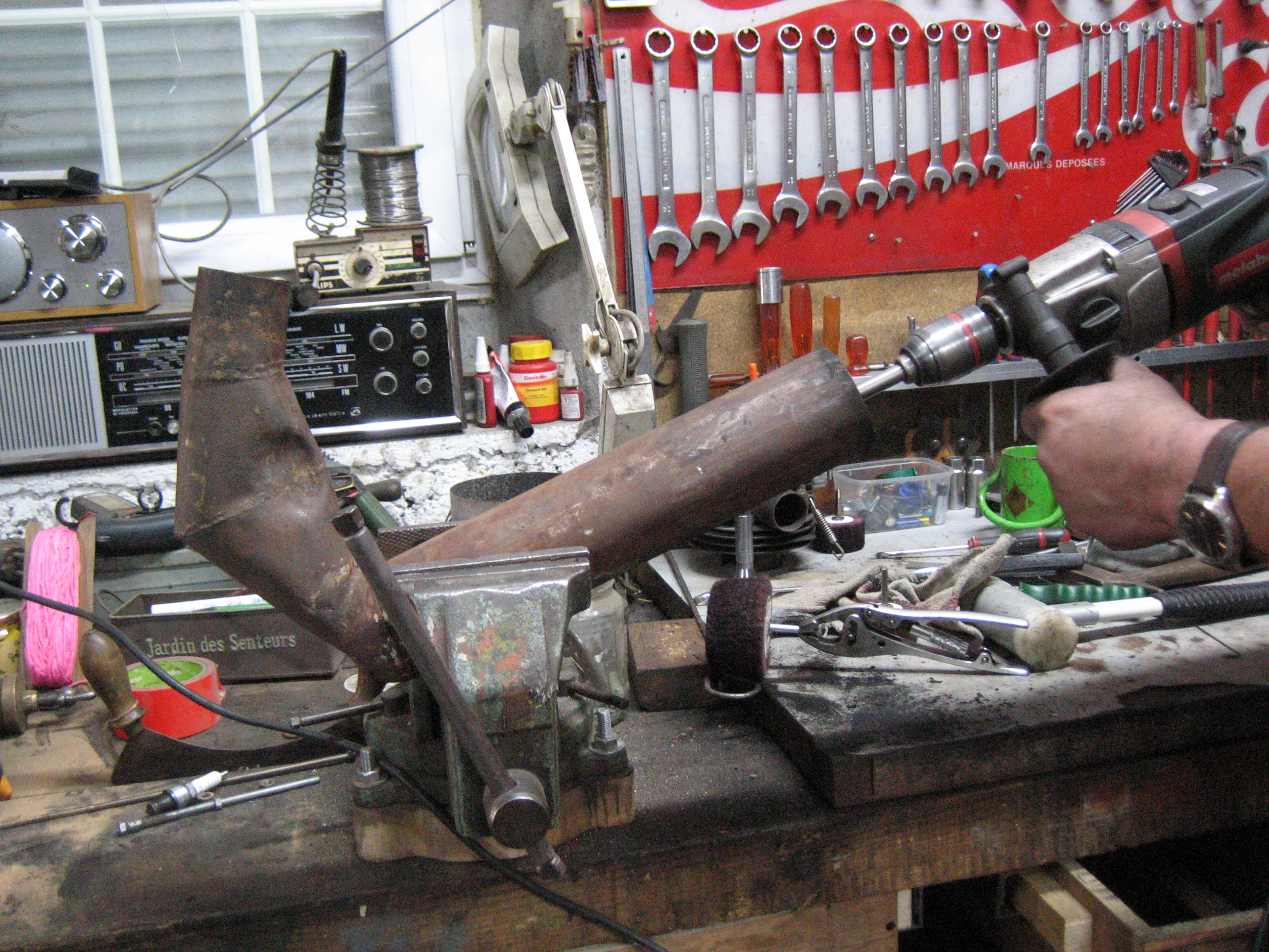

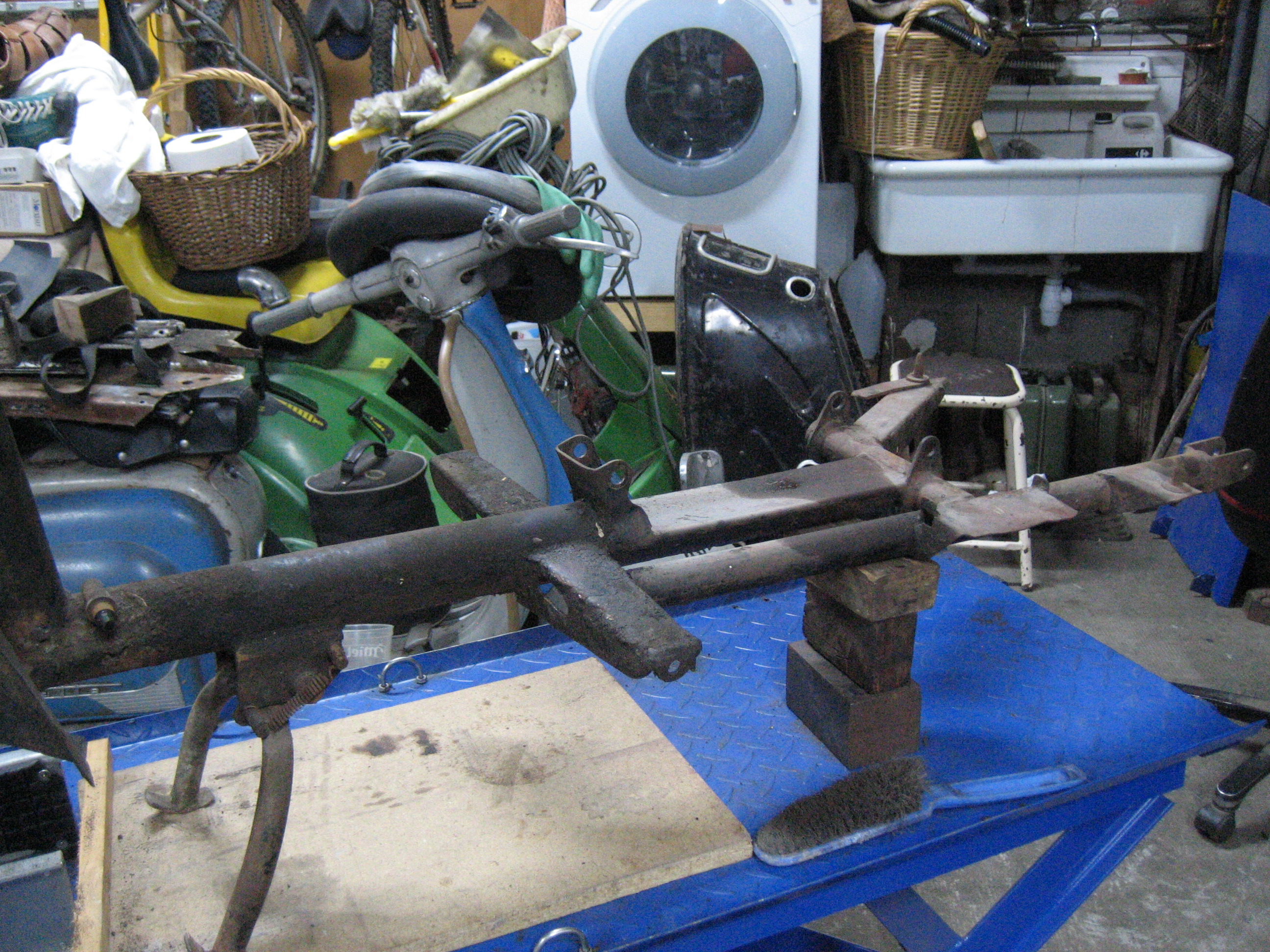

La suite, préparer les pièces pour le thermolacage.
Le cadre, le garde boue et la fourche.
Pour le reste huile de coude.

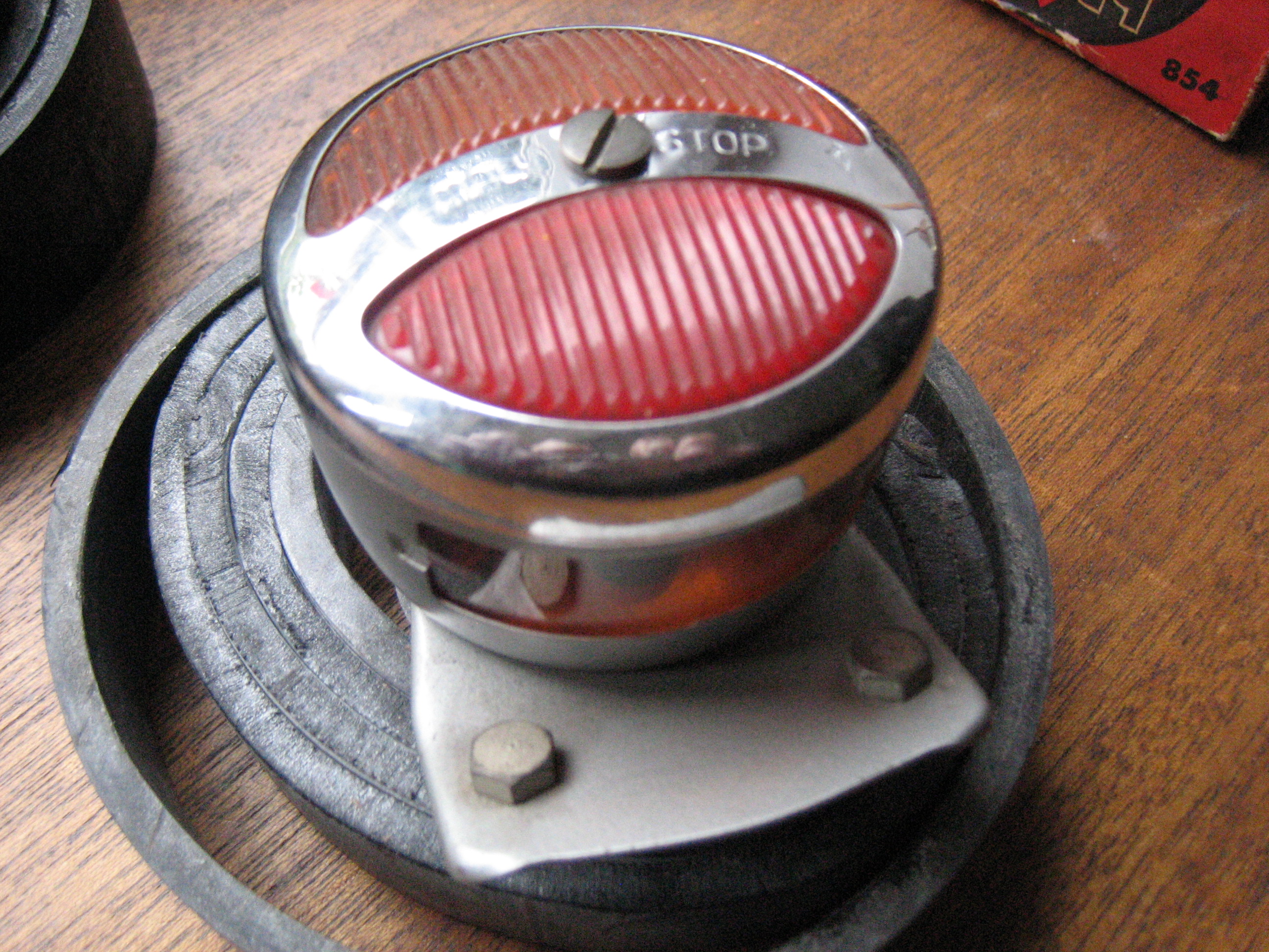

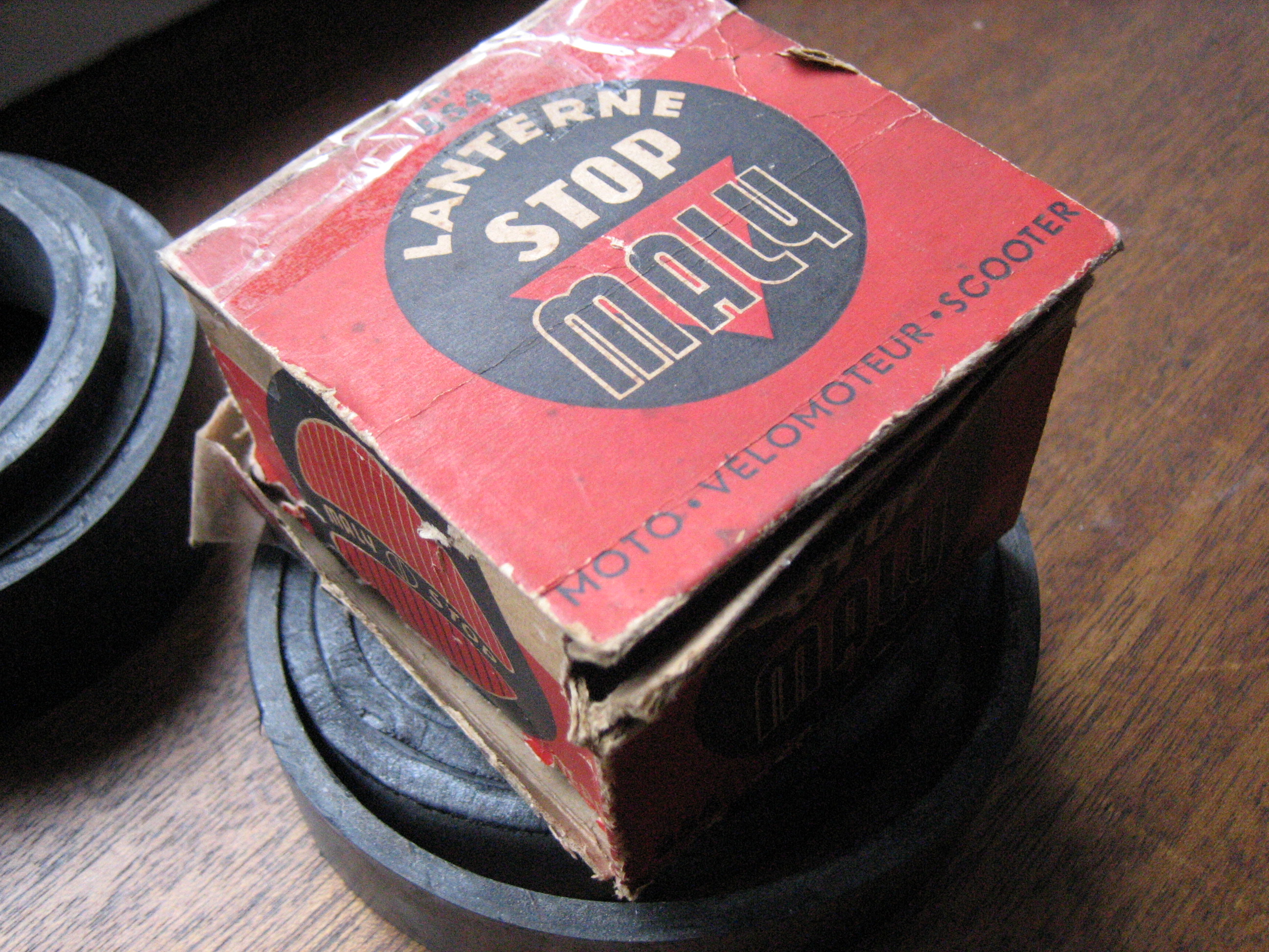

La petite livraison du jour, un Mally NOS ref 854 :love:
Messages : 10260
Re: Bernardet D51
Belle trouvaille, Maurice !
Messages : 1001
Re: Bernardet D51
Hé oui Tontonscooot, une belle trouvaille à un prix :=X: mais quand il n'y en a pas il faut savoir payer le prix.
Je vais nettoyer la pochette, pour voir si tout va bien ou si la surprise se cache dedans. :e-mail:

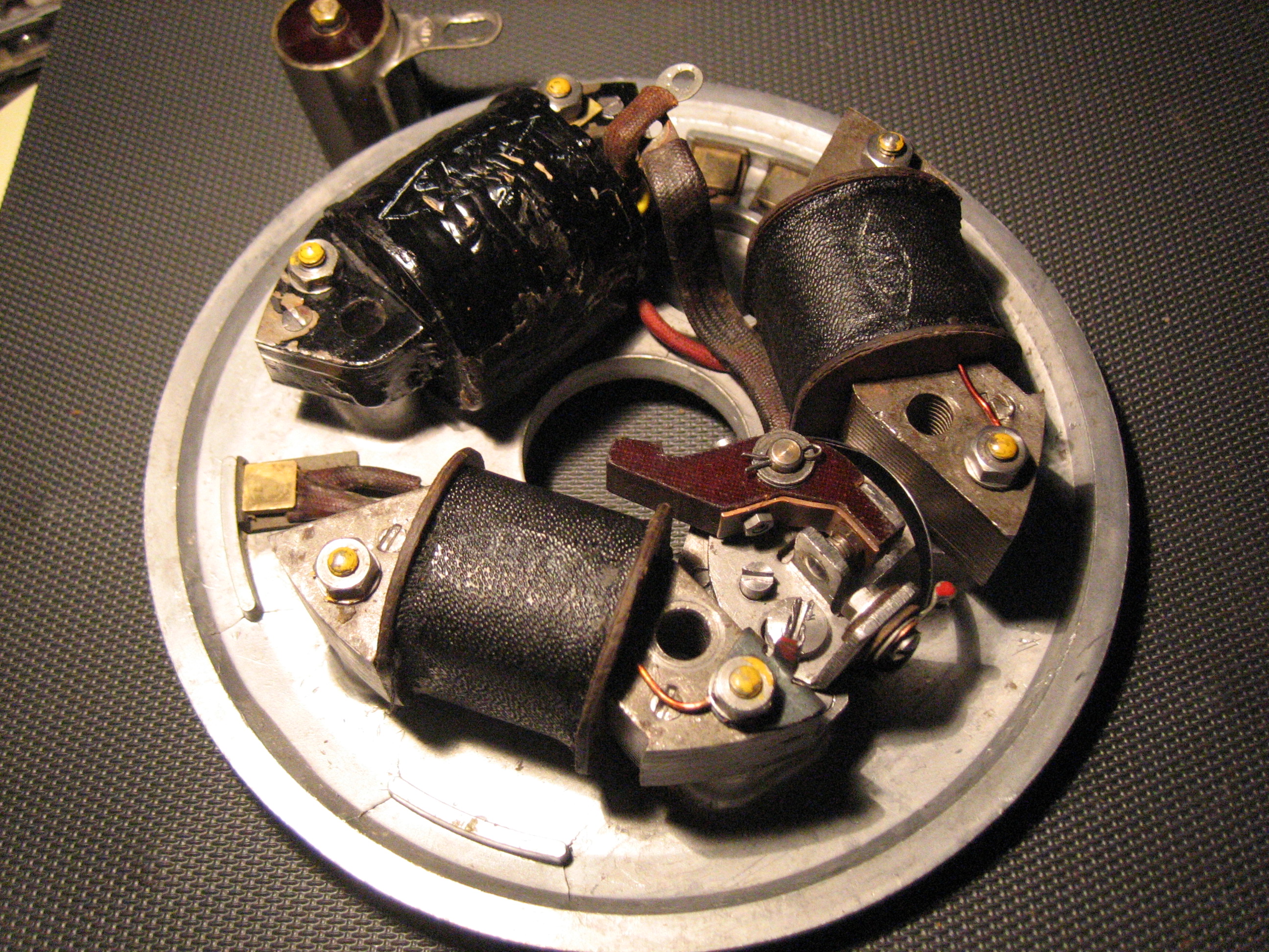

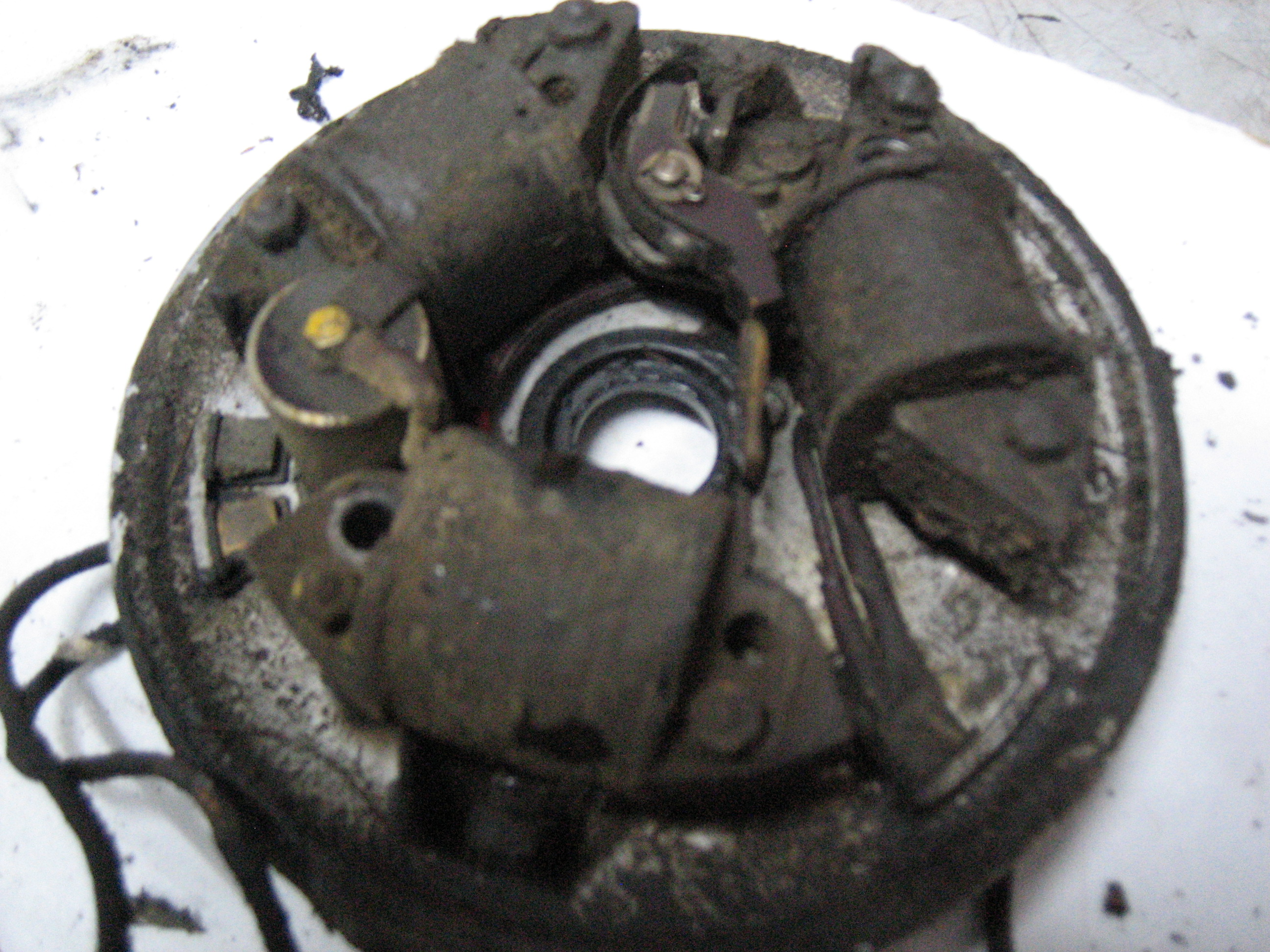

Messages : 1001

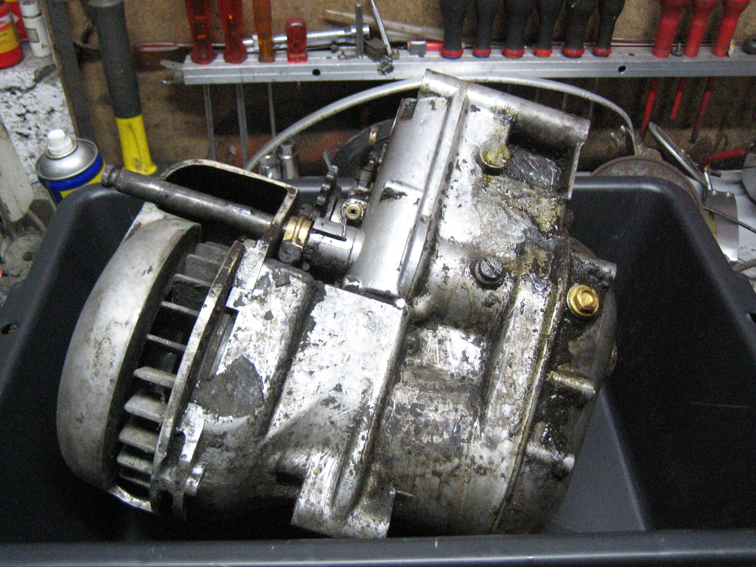

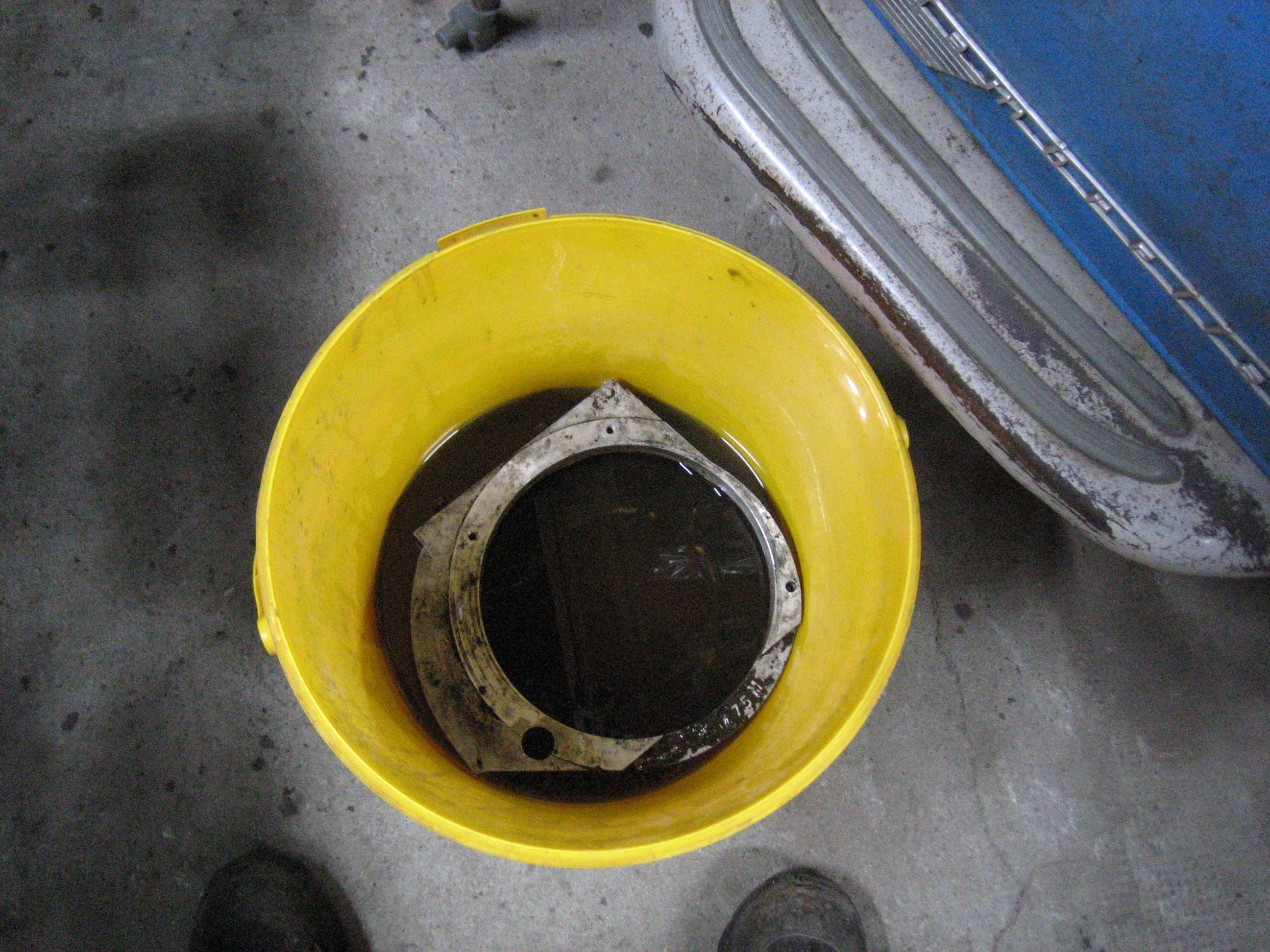

Re: Bernardet D51

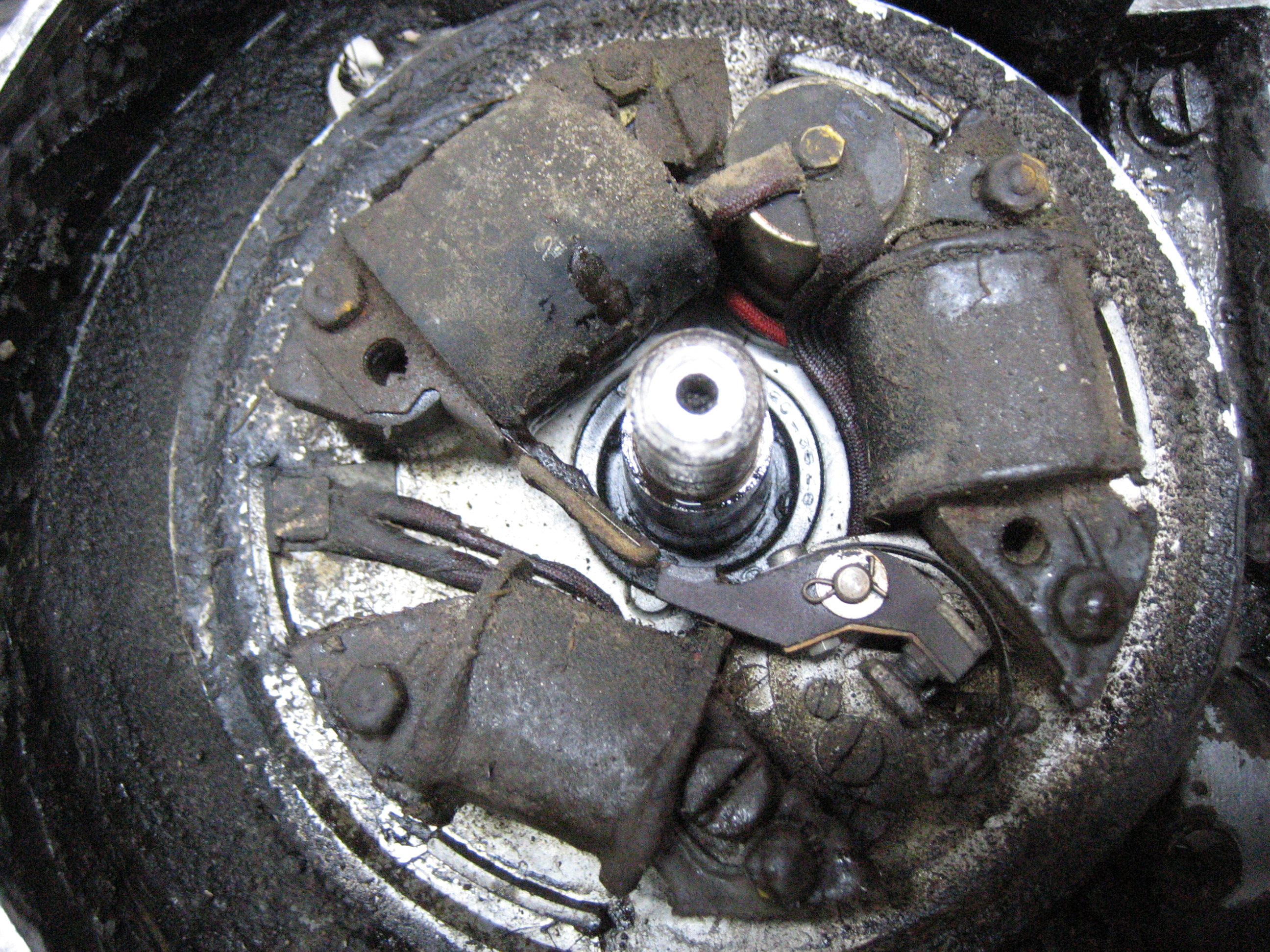

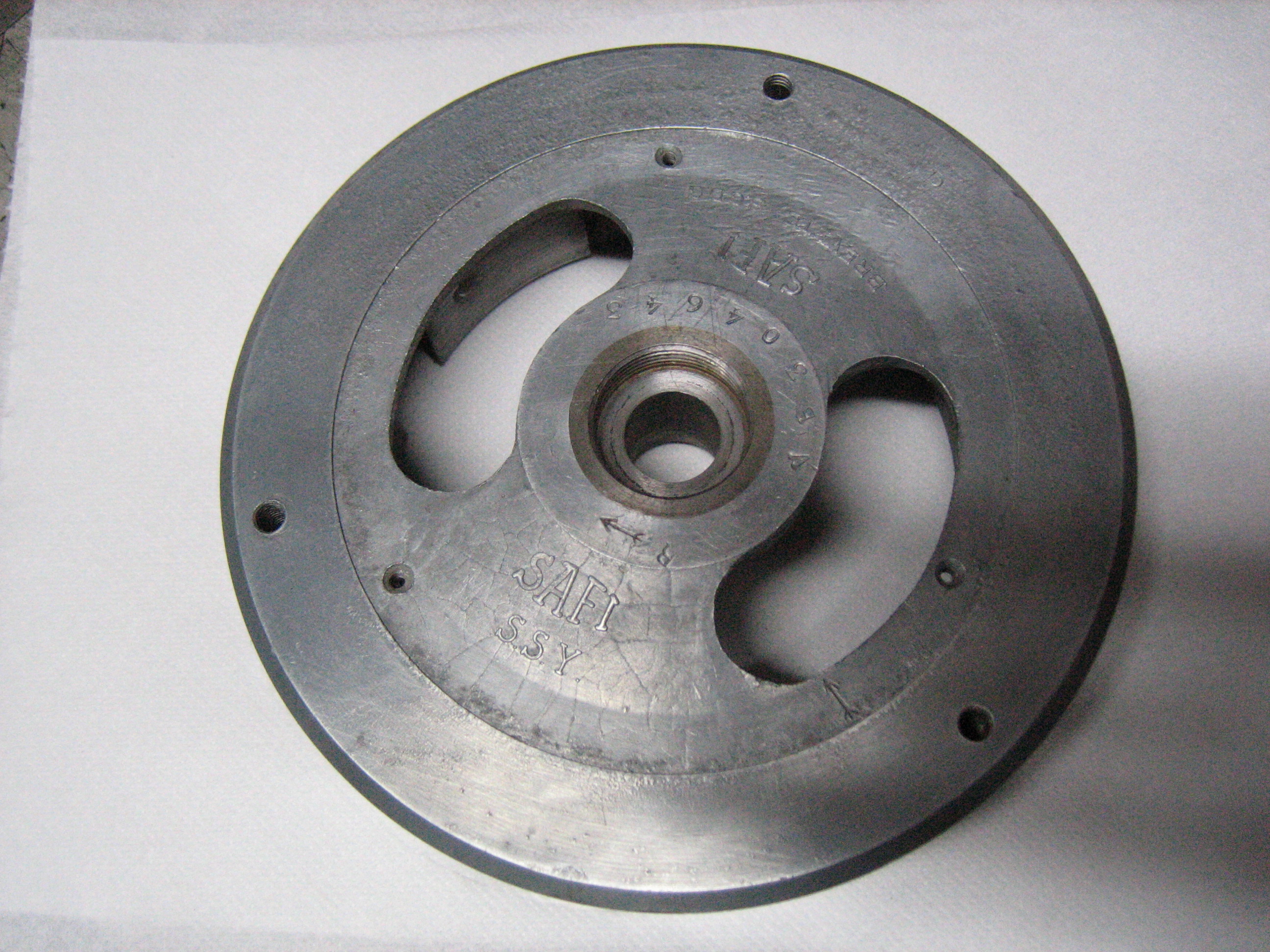

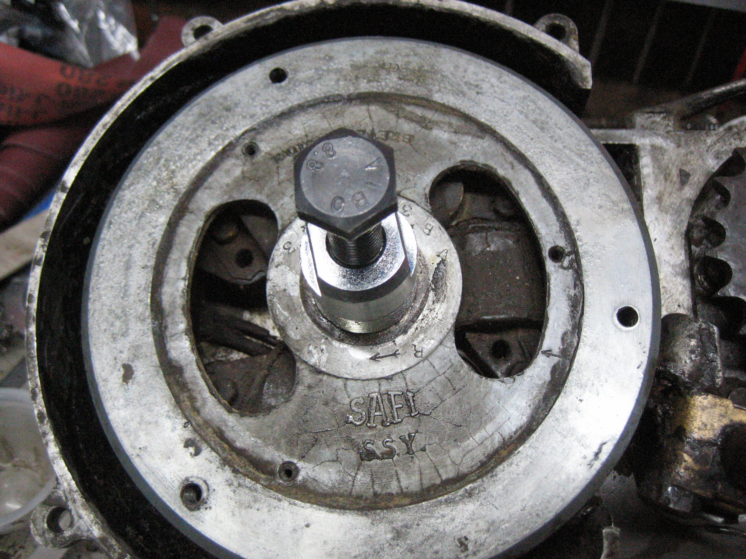

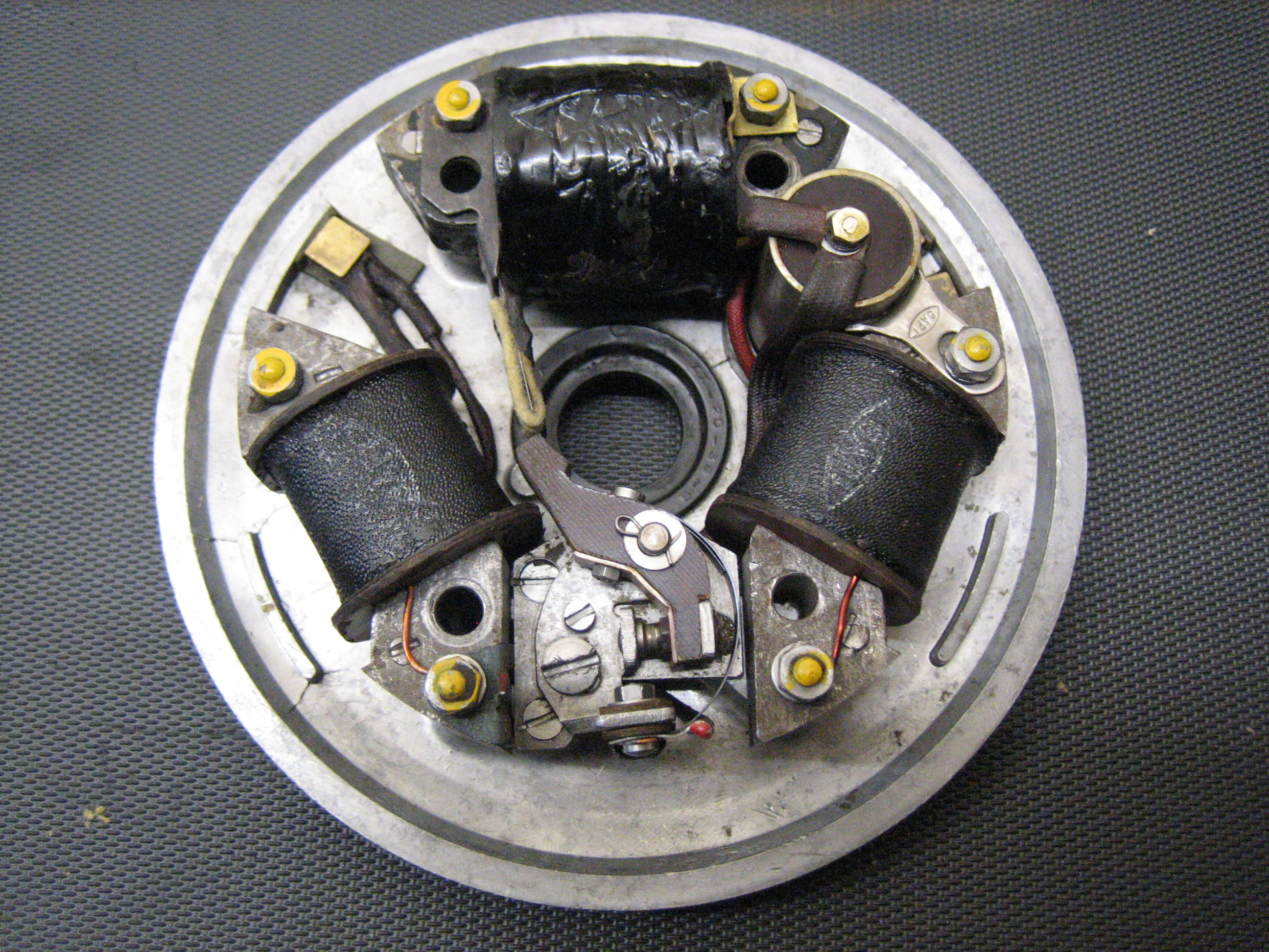

Ca trempe, la brosse, le léssivage, pour être directe virée la Mexxe.
Le volant magnétique fait de la résistance. :diable:

Messages : 1001
Re: Bernardet D51

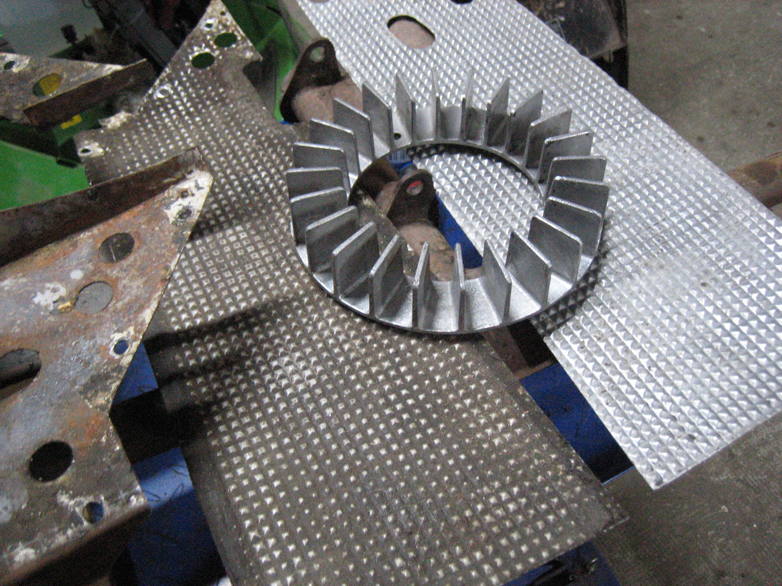

Ben voilà le suprème de crême à la Edgar, la Crasse part la ferraille reste, le thermolaquage l'attend
Aller Markus une contrepétrie, fais éffort :=p:

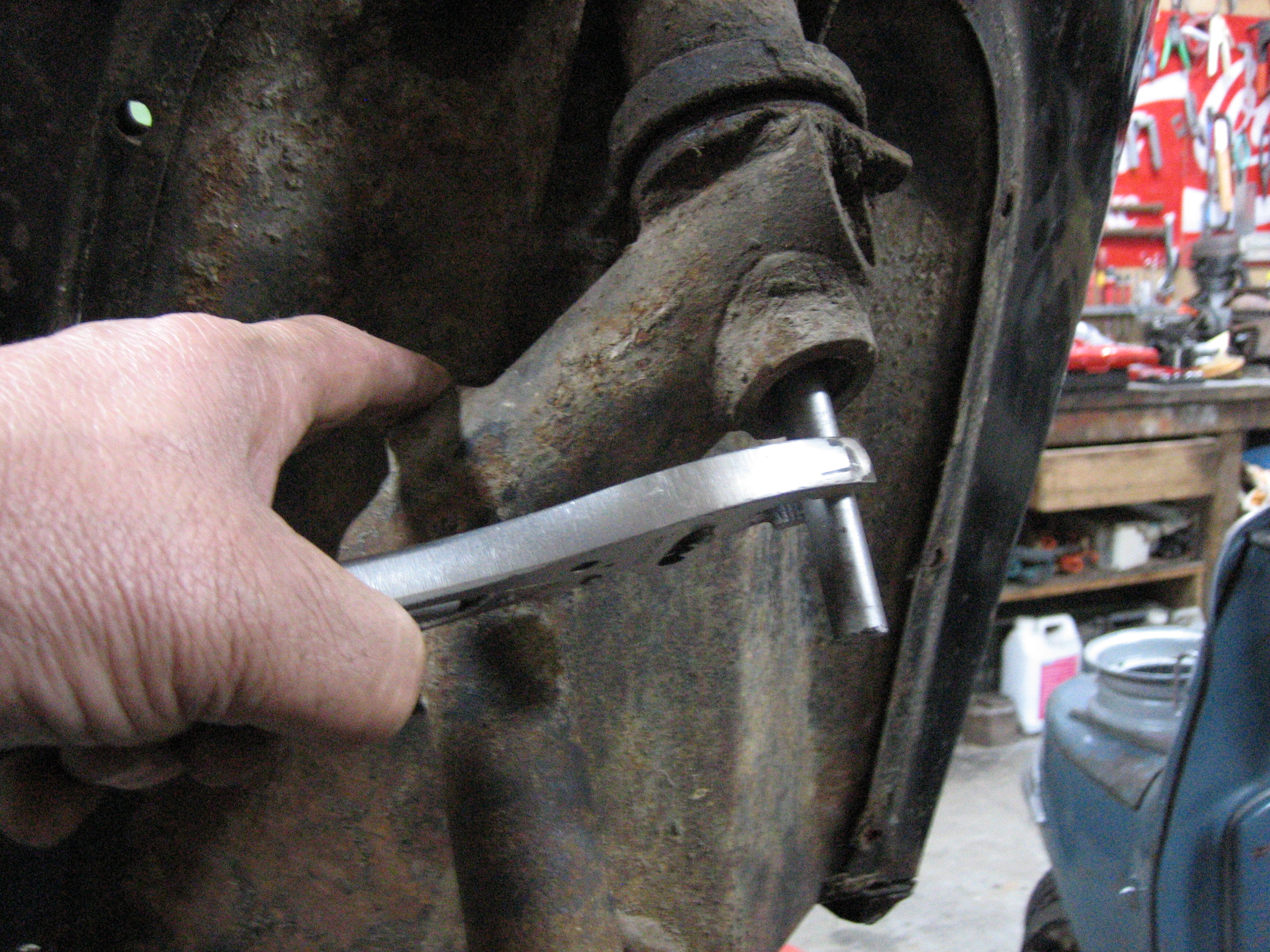

Messages : 1001
Re: Bernardet D51
Un coup de chaud, un extracteur neuf et cinp secondes de pneumatique.

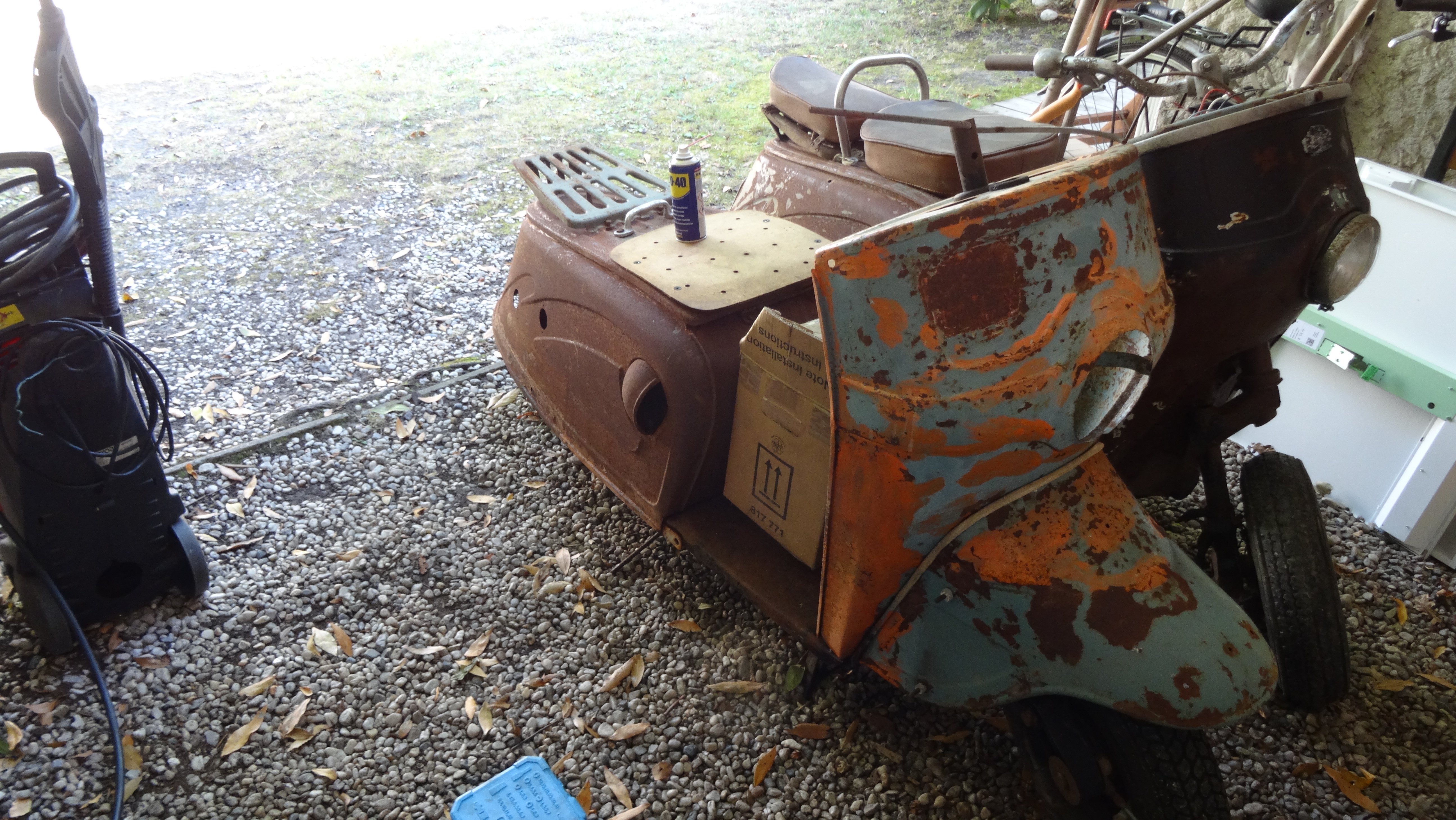

Re: Bernardet D51
Retour de bourse, il y a du bernardet dans le coffre. :moto:

Re: Bernardet D51

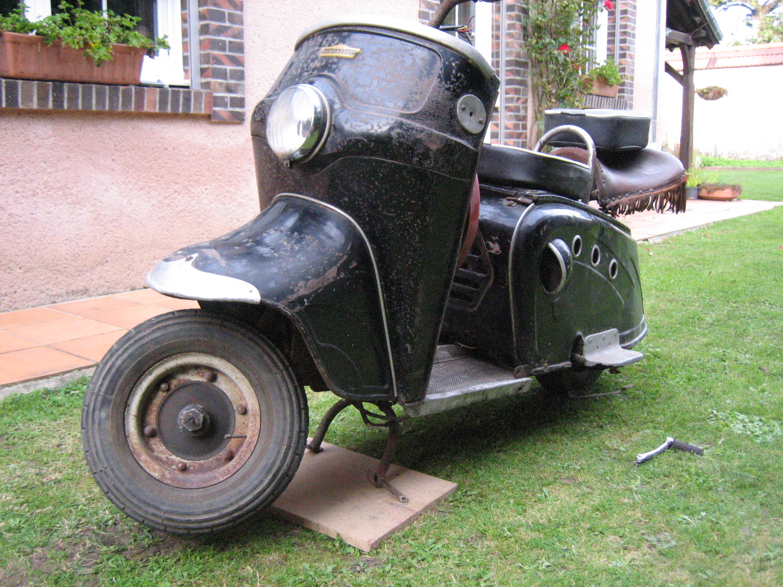

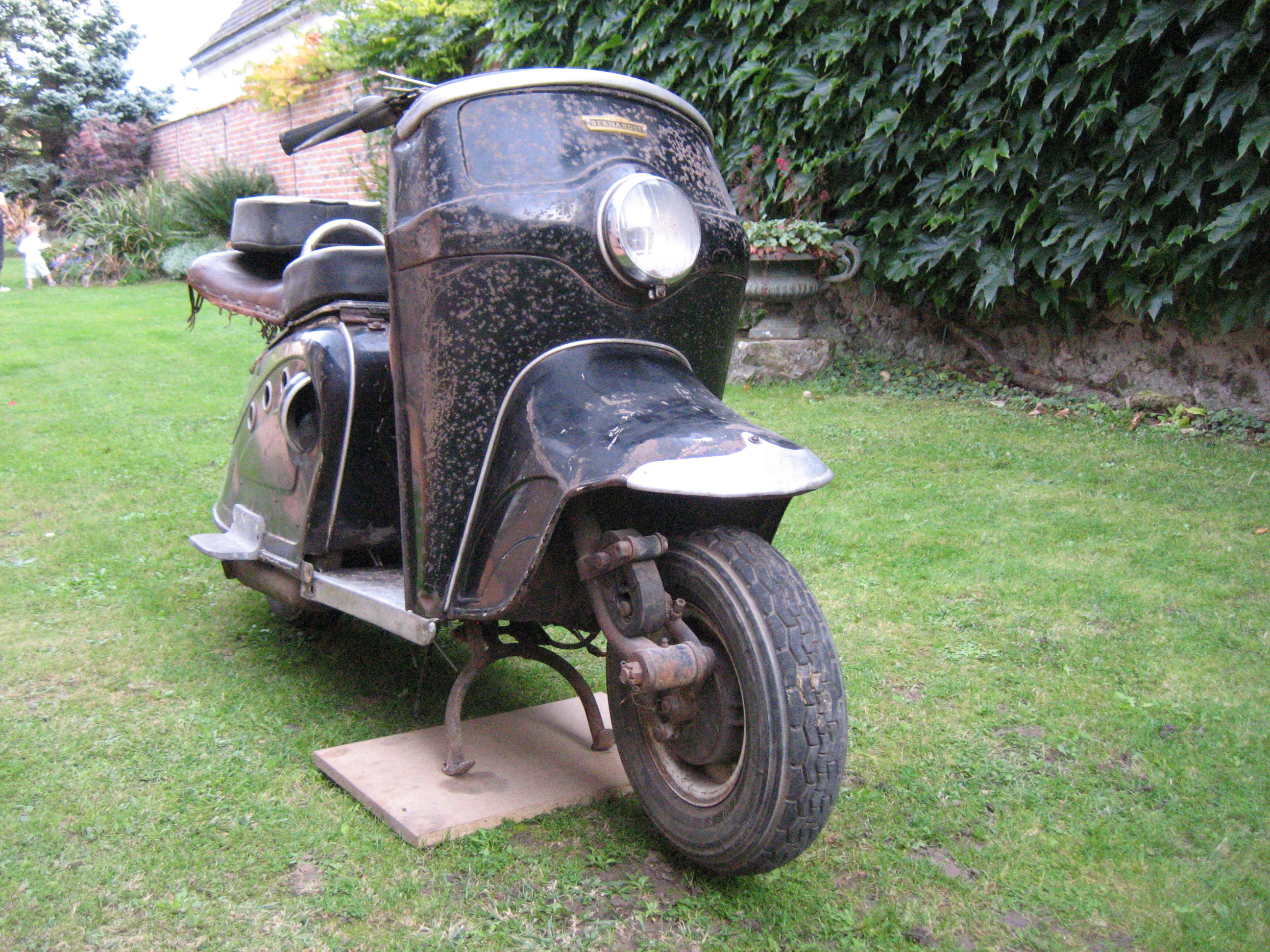

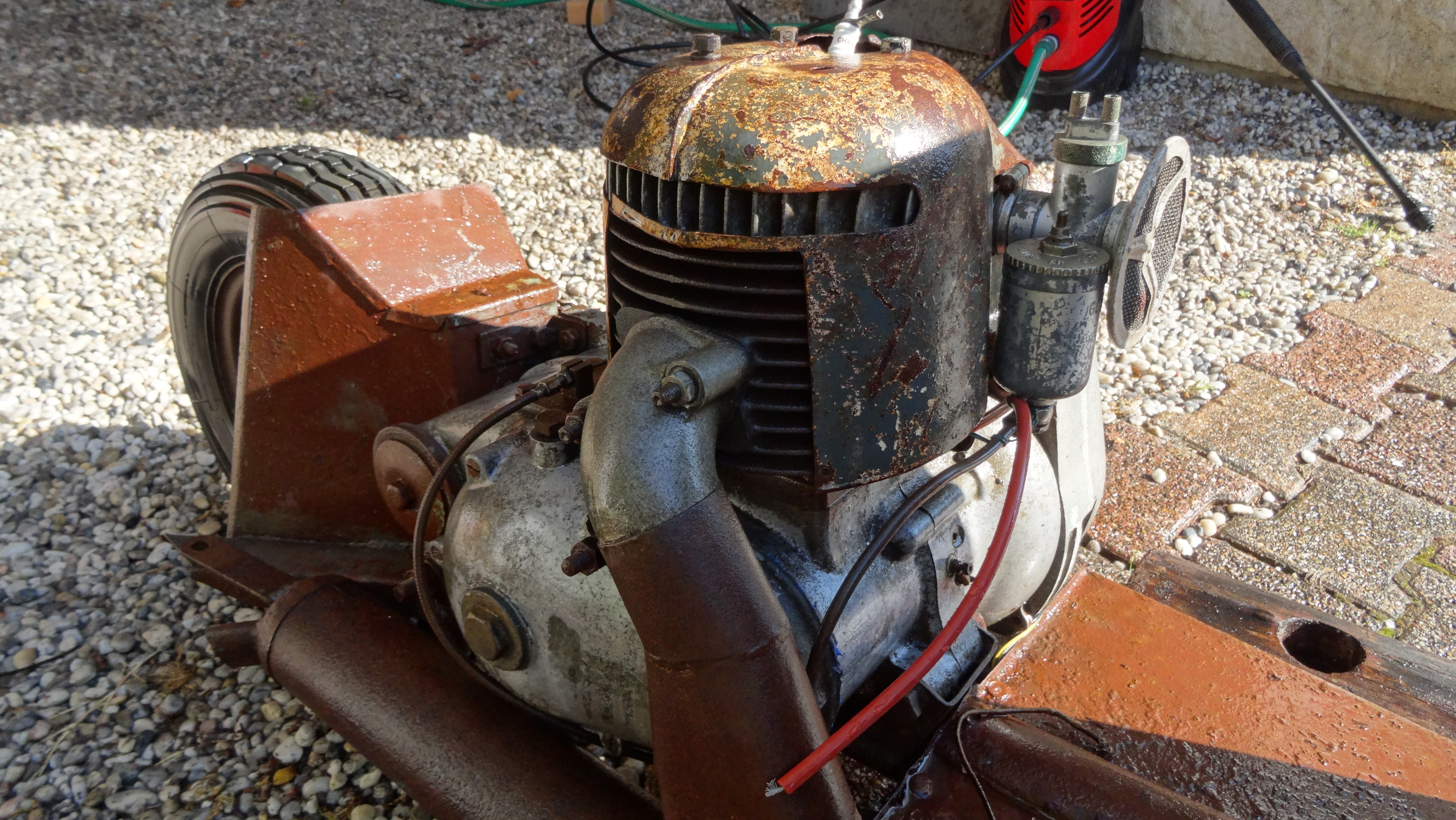

En fait c'est une très belle épave de D51 première génération.
L'objectif premier c'était le moteur pas bloqué, mais je réfléchis.
De toute façon la formule qui va bien "FRIGO"
Messages : 10260
Re: Bernardet D51
La carrosserie n'a pas l'air si mal en point !
Bonne pioche Maurice !
Messages : 1001
Re: Bernardet D51
Hello tontonscoots,
C'est bien pour cela qu'il va au frigo, mais il manque des trucs comme le phare, le réservoir...
Pour le moment c'est néttoyage, vérification de l'alumeur.
Bientôt une visite dans la grotte de la crotte.

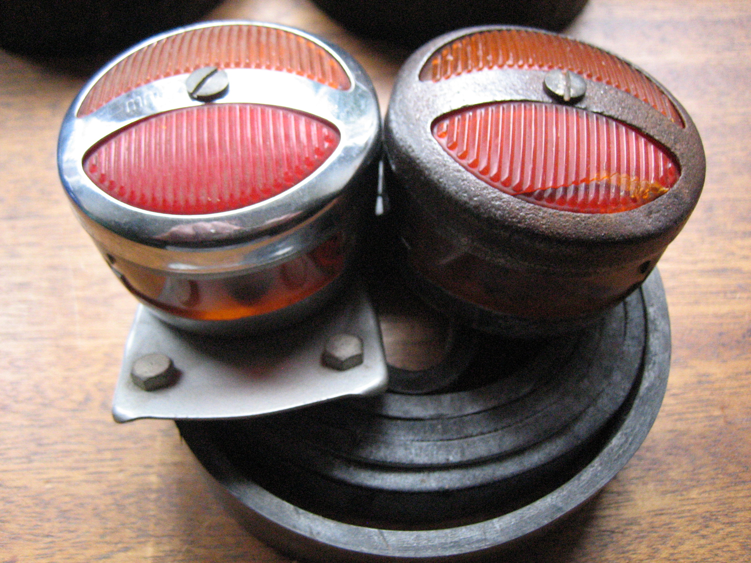

Messages : 1001
Re: Bernardet D51

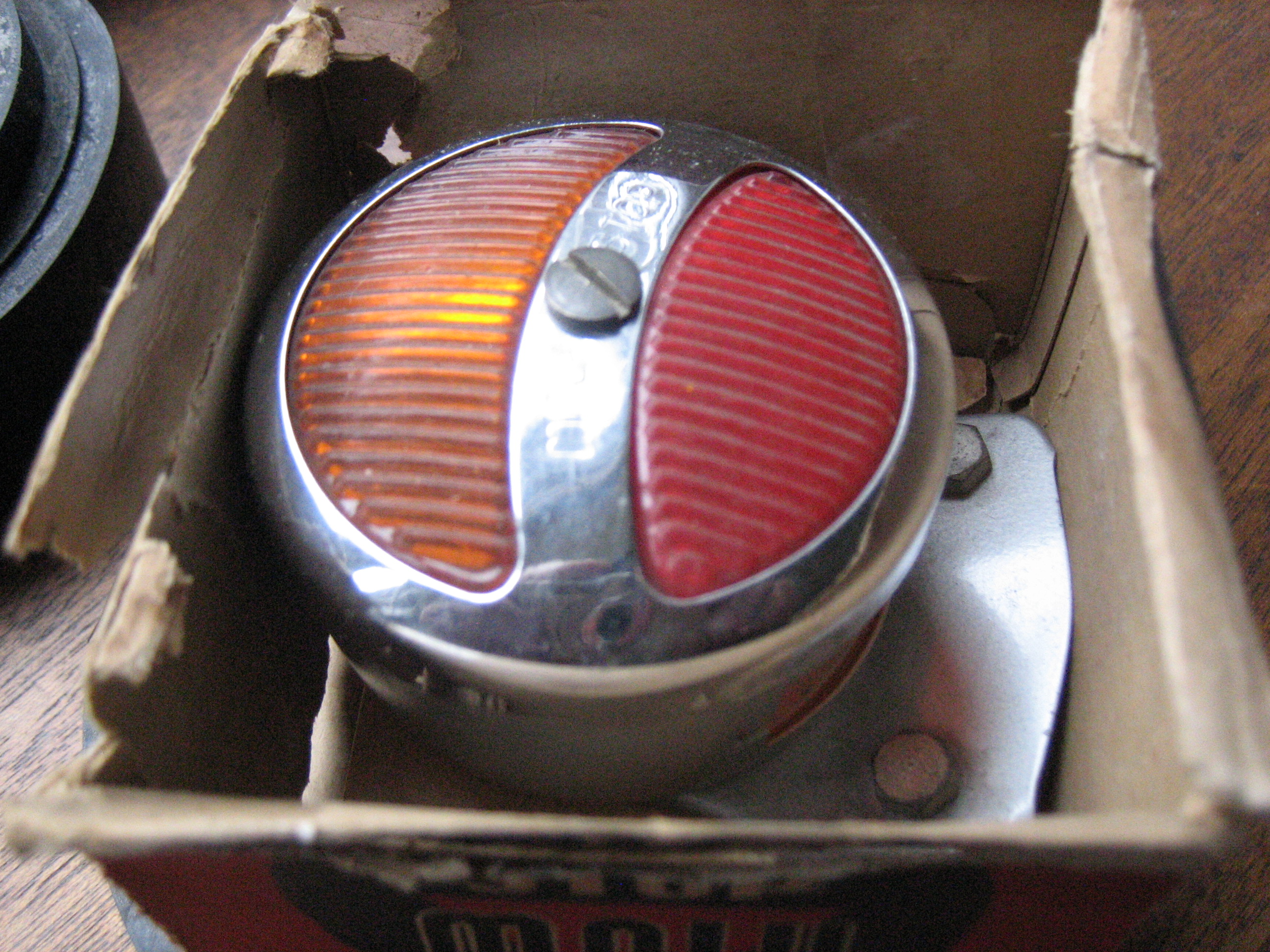

Lalivraison du jour :=X:
En NOS :=p:

Belle trouvaille ! :;):
Messages : 381
Re: Bernardet D51
:ouai!: nickel ça : t'es le roi pour trouver l'introuvable ; bravo
