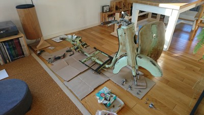

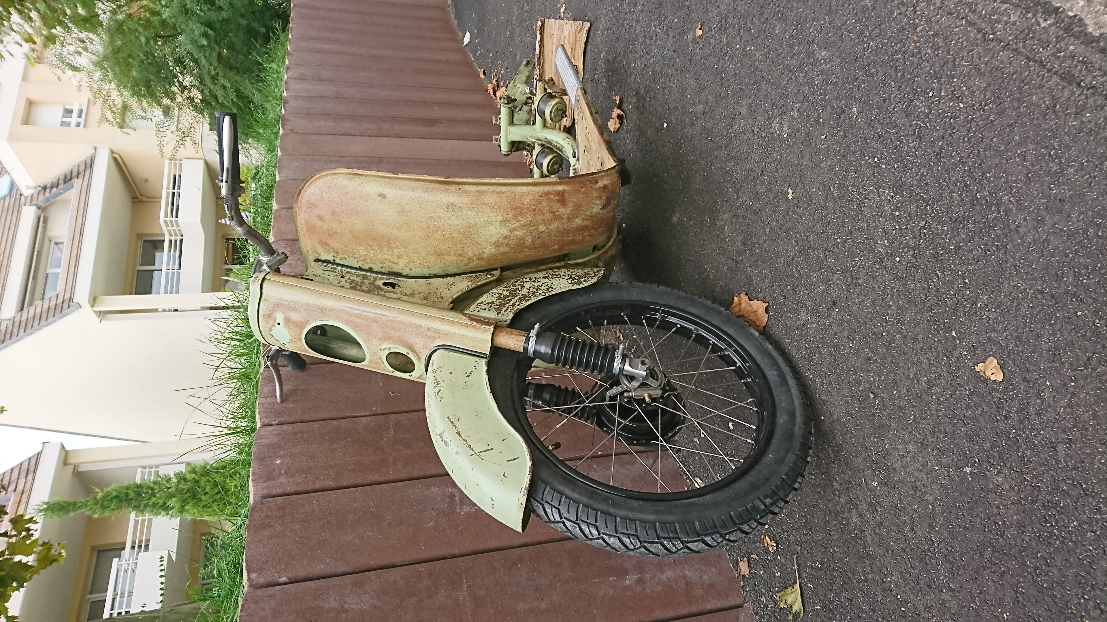

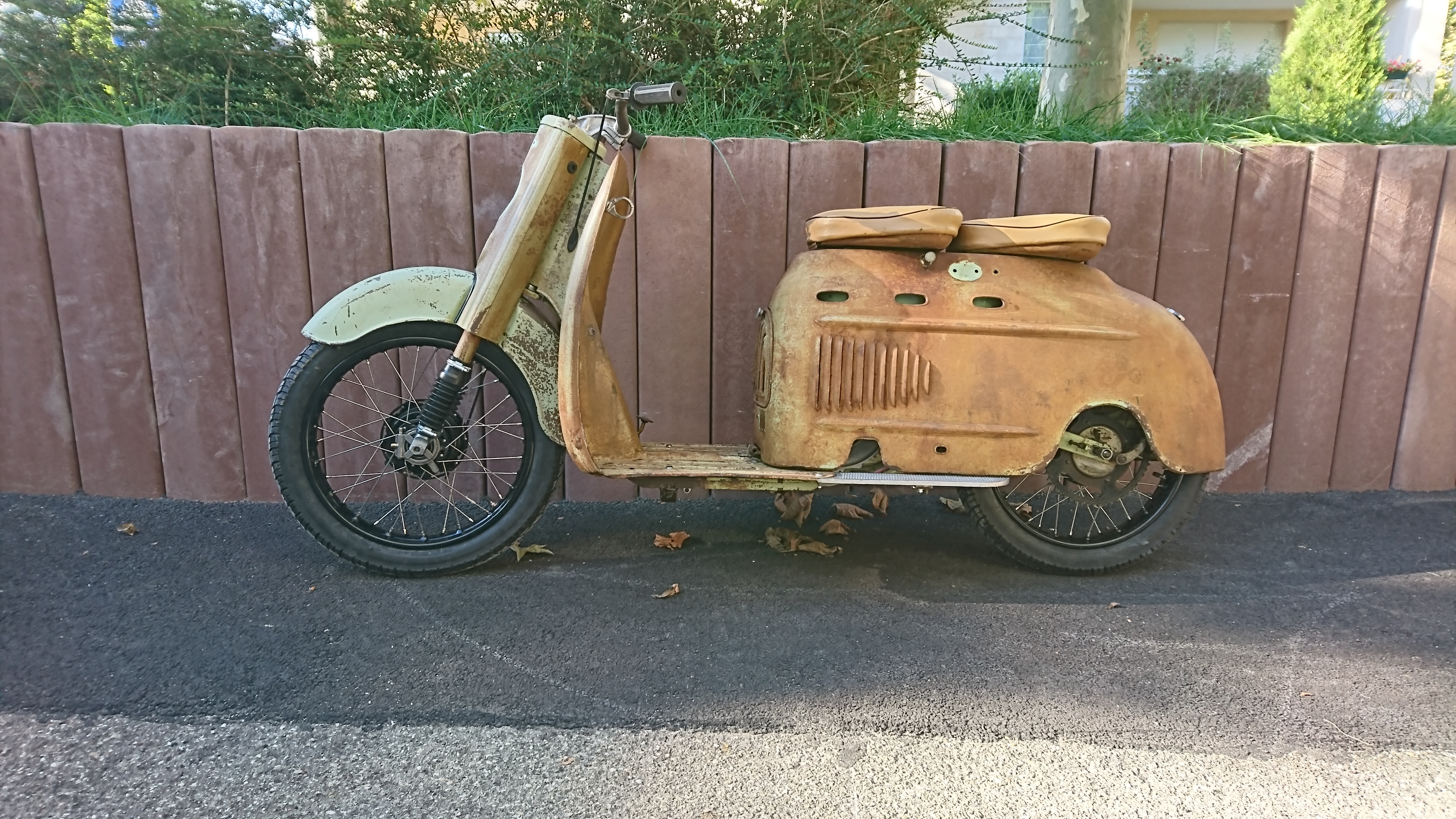

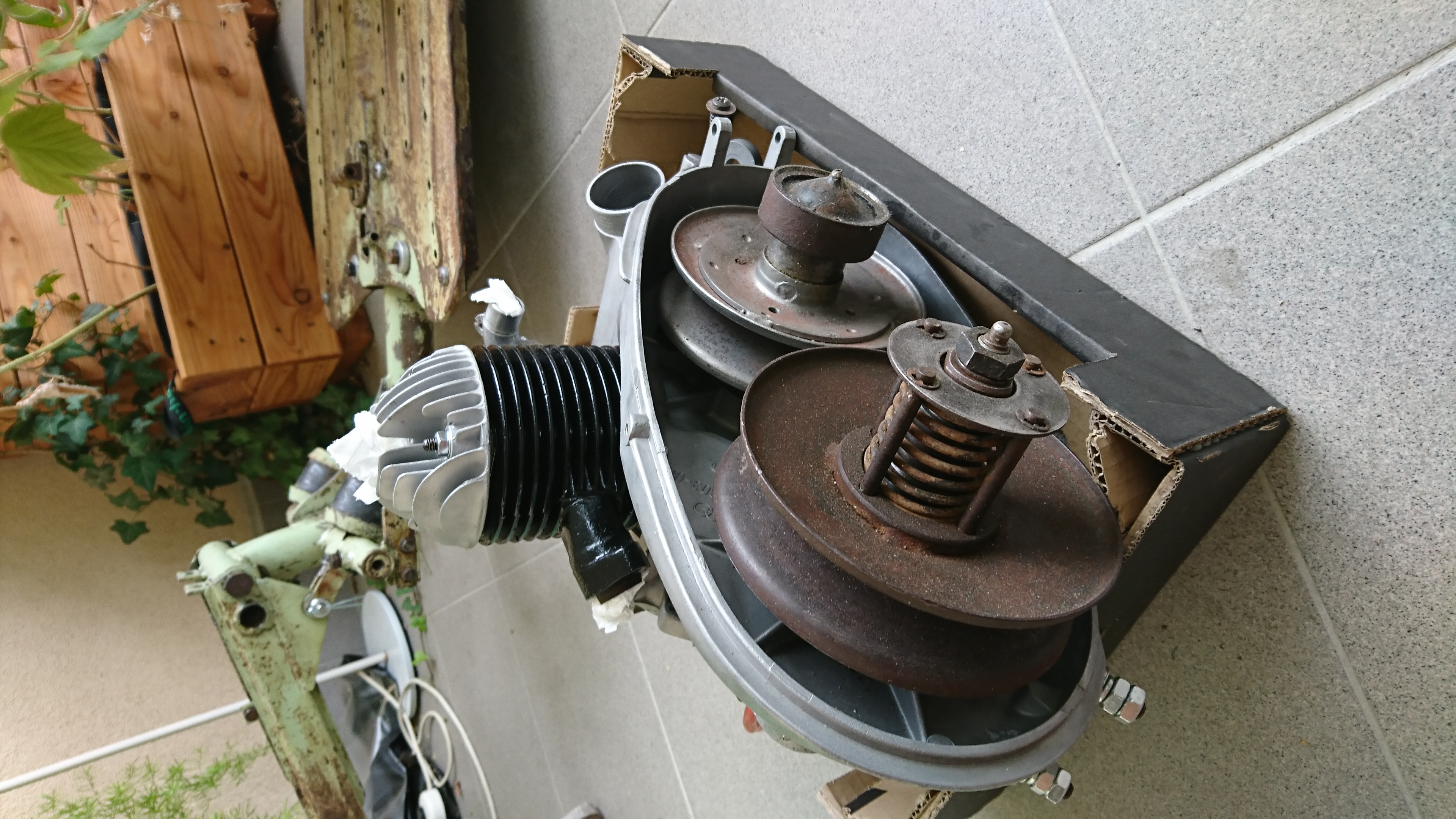

J'ai fait l'acquisition d'un Manurhin dans un drôle d'état! Mais la rouille de la carrosserie ne me dérange pas
Le démontage m'a réservé quelques surprises... J'ai découvert une quantité hallucinante de noisettes (de noisettes quoi!!!) à l'intérieur du moteur!
Ouai bon là une réfection totale du moteur s'imposait :=D:
Voila où j'en suis aujourd'hui

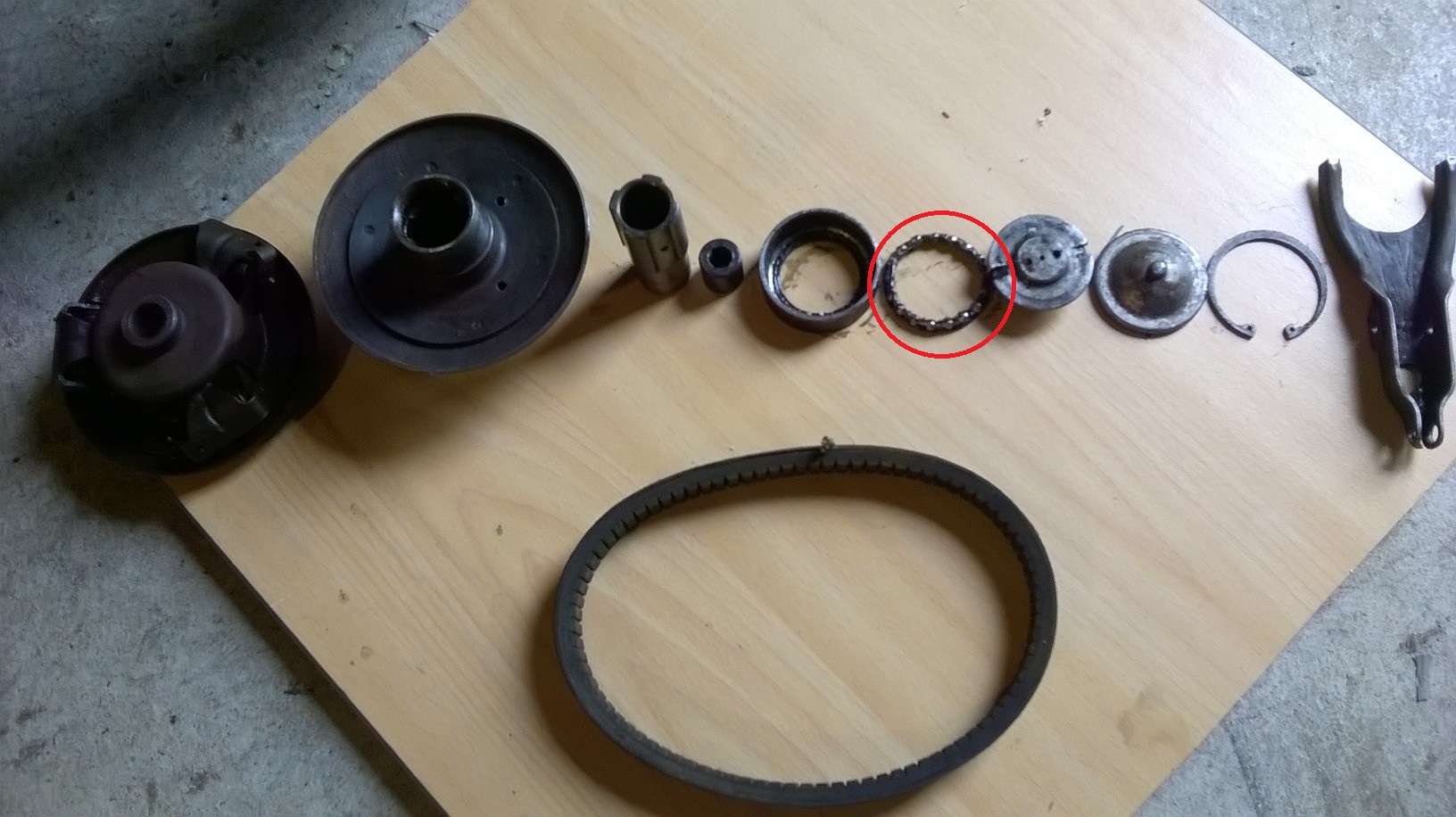

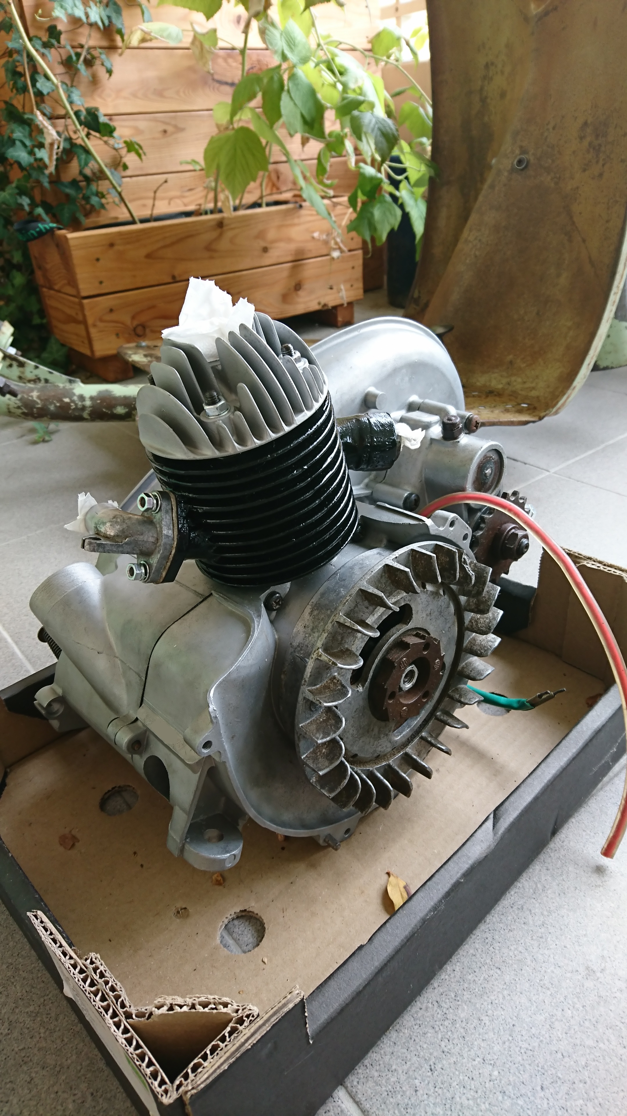

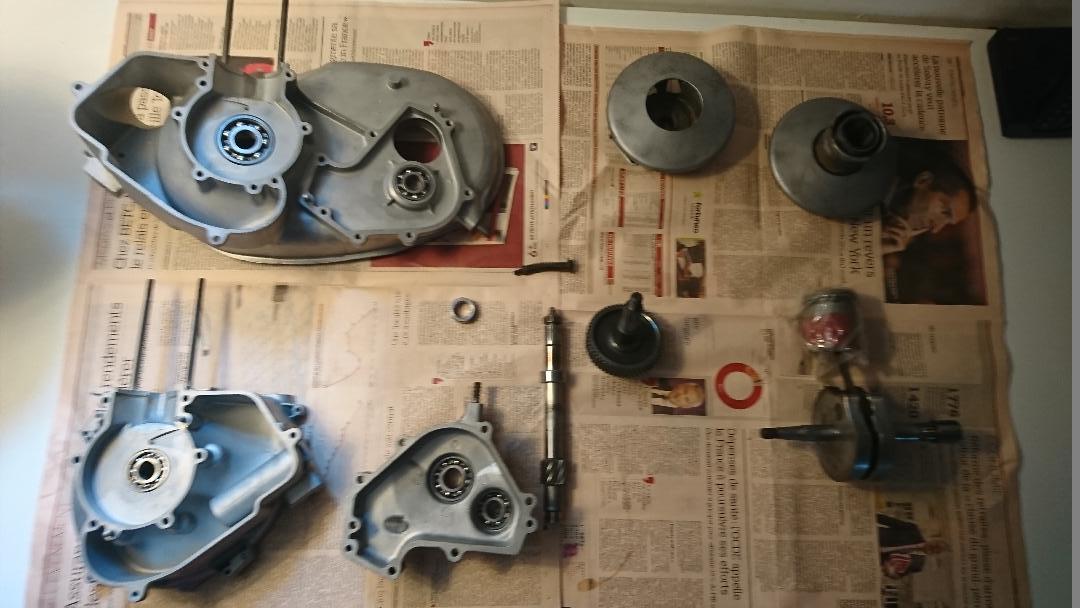

Le moteur a été déposé, le carter du lanceur lavé, la carter d'embrayage-transmission a été déposé et nettoyé.

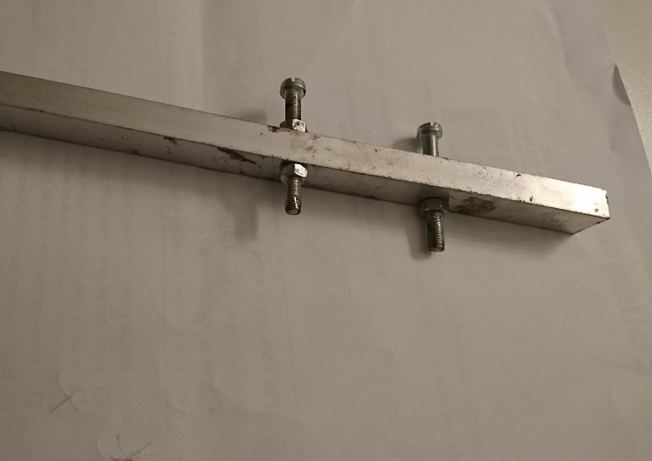

Je bloque sur le démontage de la poulie primaire après avoir enlevé le cache poussière qui protège la cage à bille. Il est dit dans le manuel d'utiliser des outils spéciaux manurhin, outils que je n'ai pas!
Edition du message en 2021: quelques temps après j'ai fabriqué un petit outil où les 2 vis sont positionnées de telle sorte qu'elles viennent s'emboiter dans les 2 encoches de la cage à bille:

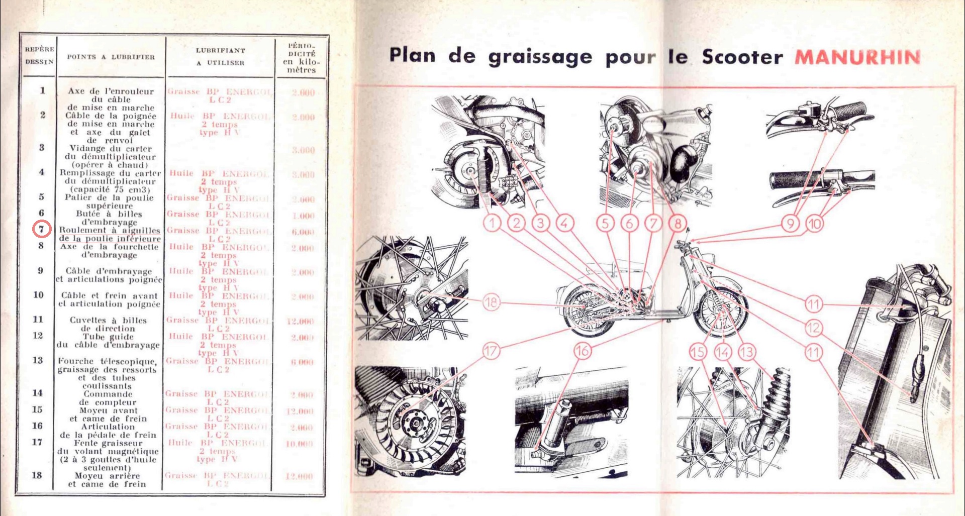

Je bloque aussi s'agissant du démontage des roulements qui sont dans les carters (notamment d'embrayage) et qui ne sont pas enlevables grâce à une douille sur laquelle on viendrait taper, faute d'avoir une sortie possible de l'autre coté.
La question ne se pose pas aujourd'hui mais je le saurai pour plus tard, faut-il introduire de la graisse (si oui, laquelle?) dans le carter de transmission?
Edition du message en 2021: selon le manuel technique il faut mettre 75cm3 d'huile, ce qui correspond à 7,5cl. Ca m'a paru peu. Je m'y suis néanmoins tenu.
Merci à tous pour votre aide :;):

J'ai finalement pu enlever le roulement du "carter vitesse" en chauffant ce dernier pendant un bout de temps. En tapotant, le roulement est tombé.
S'agissant de la poulie primaire, un outil maison m'a permis de dévisser la coupole (j'en posterai une photo).
Reste encore un roulement à déloger dans un carter, celui-ci ne bouge pas alors même que le carter a été chauffé pendant plusieurs minutes.
Je bloque aussi sur le roulement coincé sur le vilebrequin...

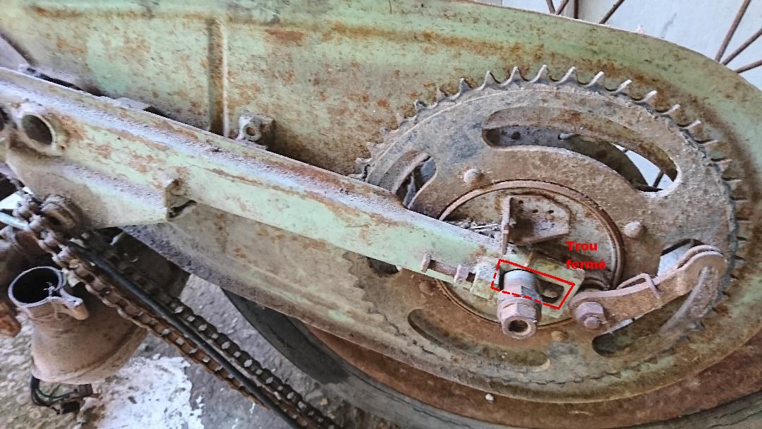

Il me faut enlever la roue arrière, mais je bloque sur son démontage. Les "supports" (dont j'ignore le nom) qui l'enserrent semblent soudés à un élément de cadre (voir photo 3, à droite de l'écrou). Une idée pour enlever la roue?

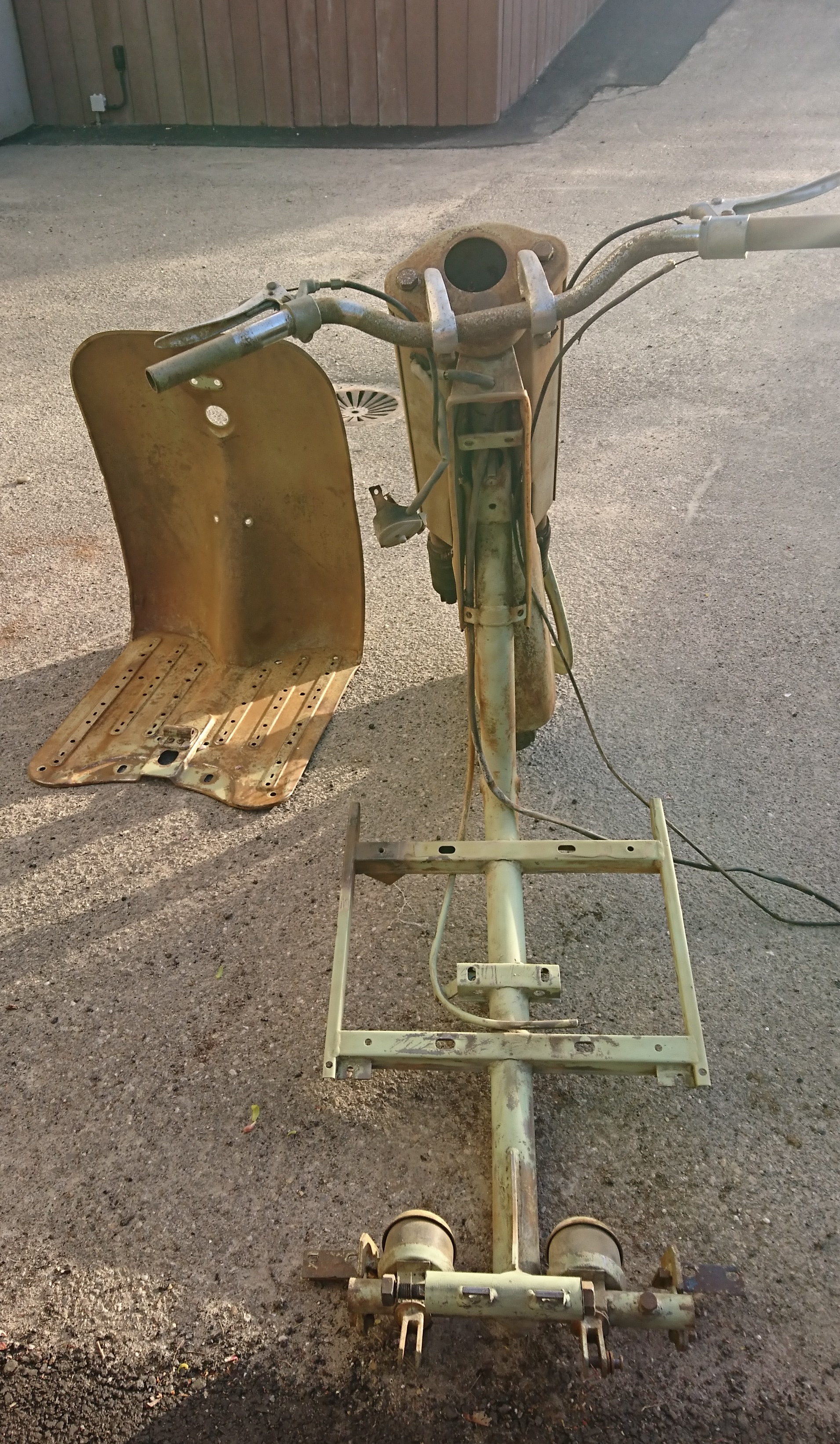

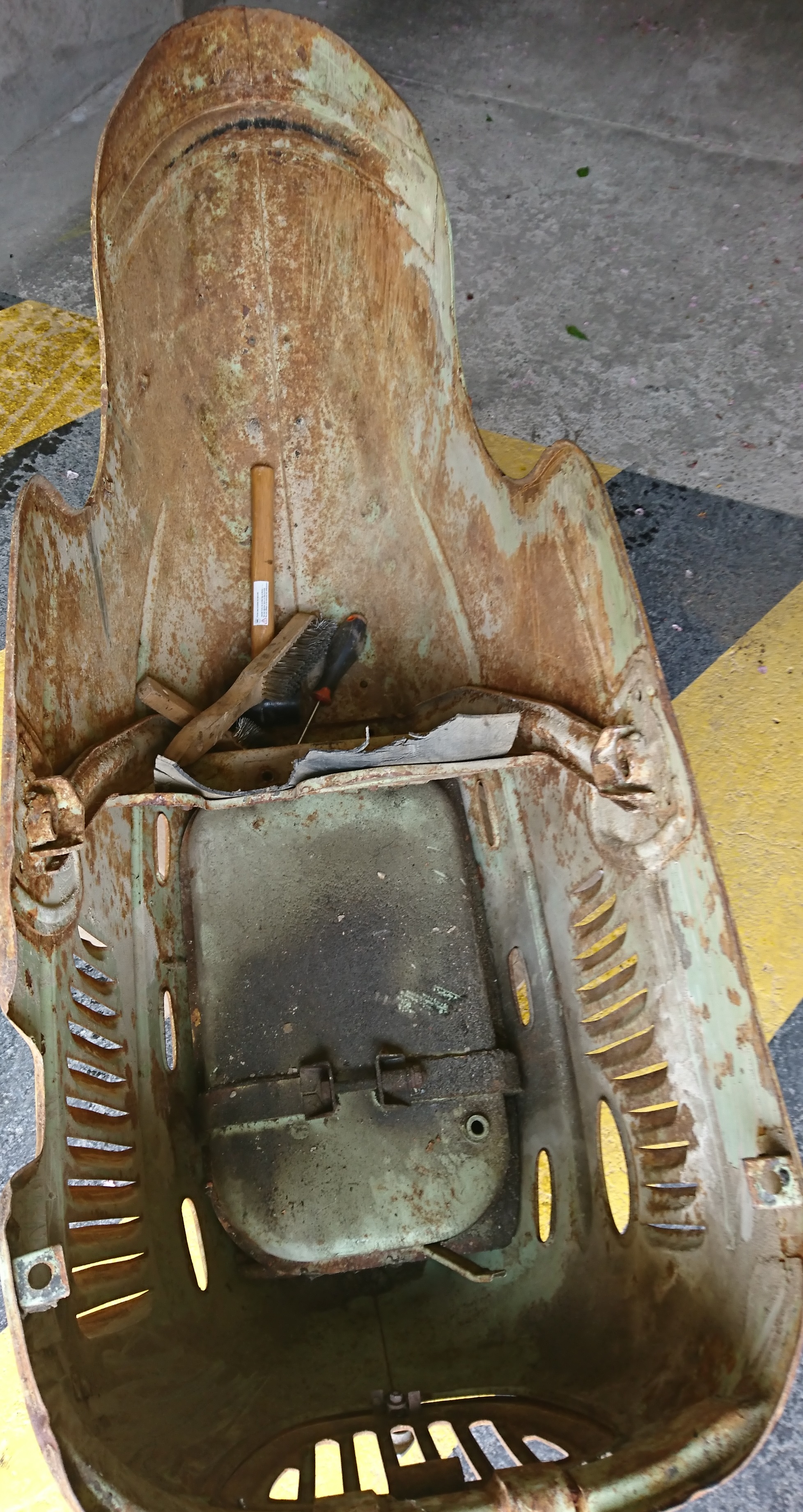

Les travaux avancent! J'ai bientôt fini de remonter la transmission et le ponçage des pièces a fait un grand bon. Le plus gros est fait :ouai!: :ouai!: :ouai!: Les pièces poncées ont reçu deux couches d'antirouille -sauf les parties visibles. Je posterai bientôt des photos des pièces traitées.
Avant grattage, ponçage, décapage de l'intérieur de la carrosserie et du réservoir (et bien sûr avant l'antirouille):
Carrosserie intérieure manurhin

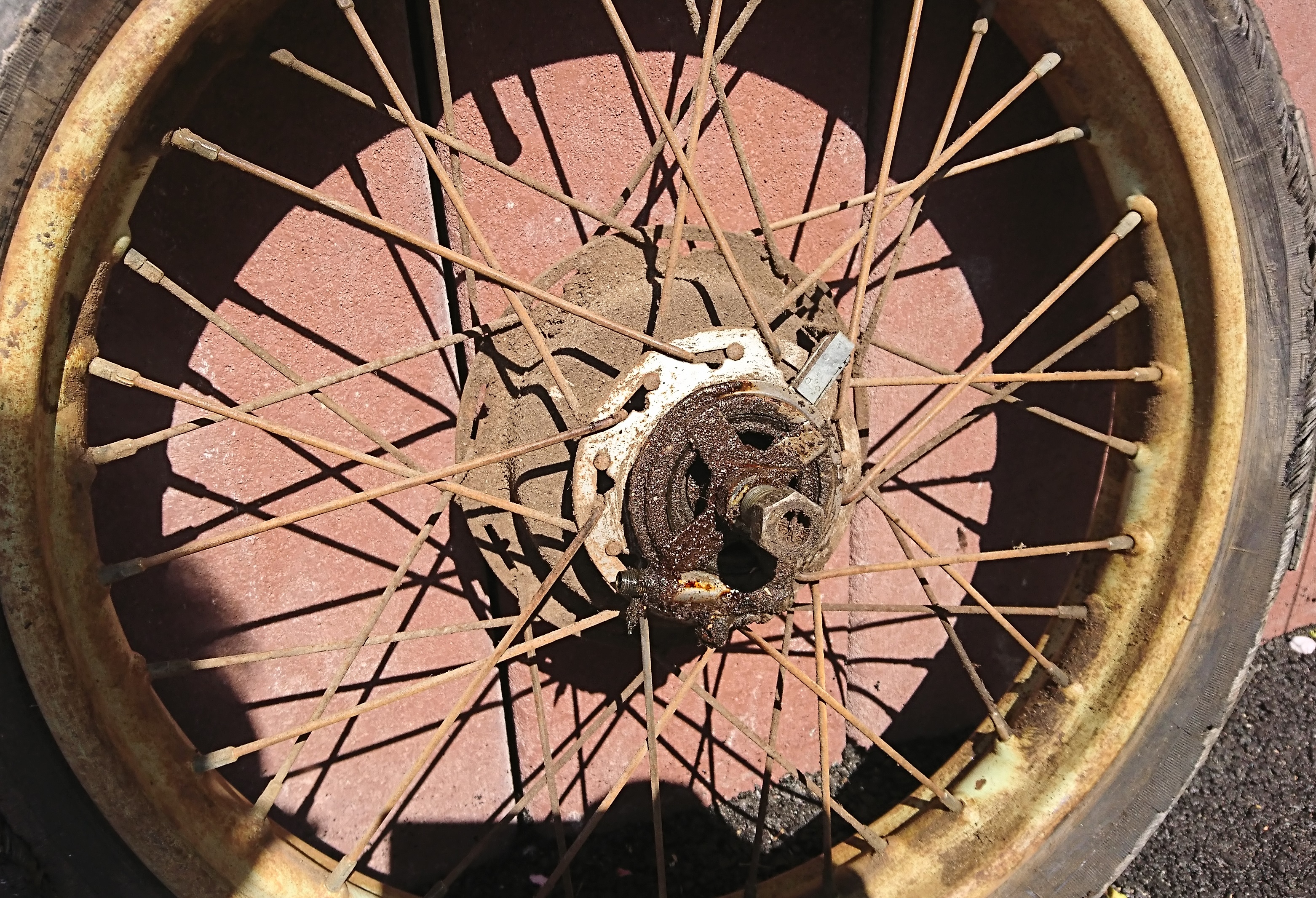

Exemple de boulot qui prend du temps (et fait user des paires de gants!) :ouf: :
Roue manurhin gants obligatoires
Mais mattez moi cette craaaaaaasse :=):

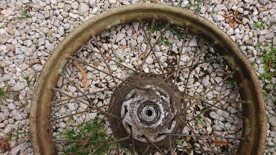

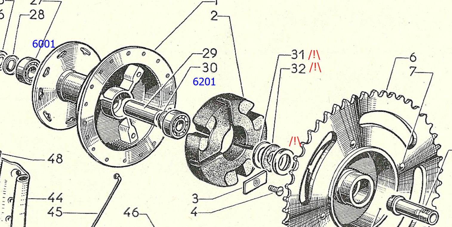

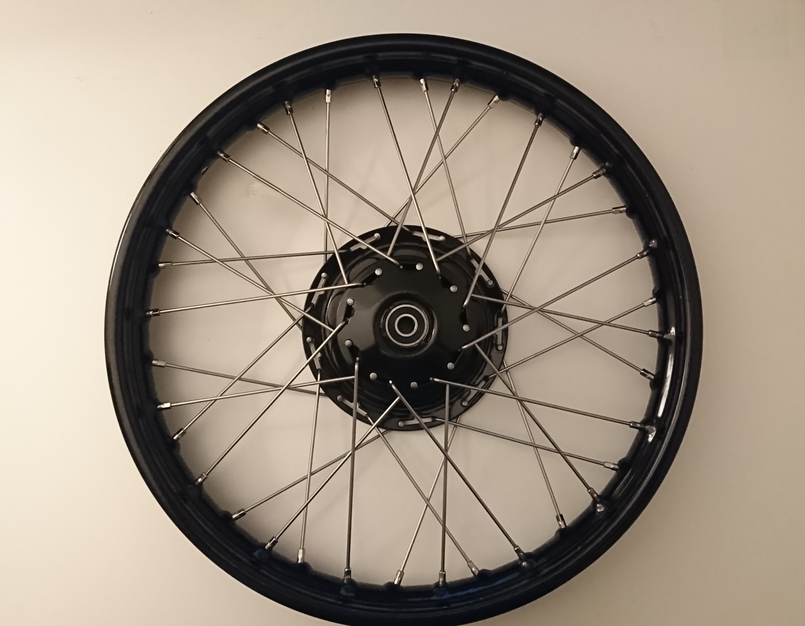

J'ai pris le parti de remplacer tous les consommables, comme par exemple les roulements de roue . C'est un surplus de travail mais le plaisir de faire les choses entièrement est grand :) Il rassure: il offre l'assurance de ne pas être embêté par une pièce dont le changement nécessiterait un grand démontage. Pour démonter les roulements borgnes j'ai acheté un arrache spécial à vil prix (moins de 20€) sur un grand site de distribution. Il marche bien. Voici la référence (promis c'est pas un montage :lol: ):
Arrache roulement borgne
Le manuel des pièces détachées (en anglais) est d'un grand secours, non seulement il présente tous les éclatés mais il indique également la taille des roulements (entre autres), ce qui permet de les commander avant même d'avoir démonté quoi que ce soit ou pris les mesures sur la machine. Je le recommande. Quelques précisions sont néanmoins nécessaires s'agissant des roulements de roue (imprécision du document) et des rayons (les indications du doc ne correspondent pas aux mesures sur machine!).
Roulements
- roue avant: 6201 x2 (moyeu)
- roue arrière: 6001 (moyeu), 6201 (moyeu) et 16003 dans la couronne/frein
J'ai pris des roulements étanches (2RS), je suis ainsi tranquille.
Rayons (mes mesures)
- roue avant: 18 rayons de 164mm 95° et 18 de 147mm 90°
- roue arrière: 18 rayons de 164mm 95° et 18 de 150mm 90°

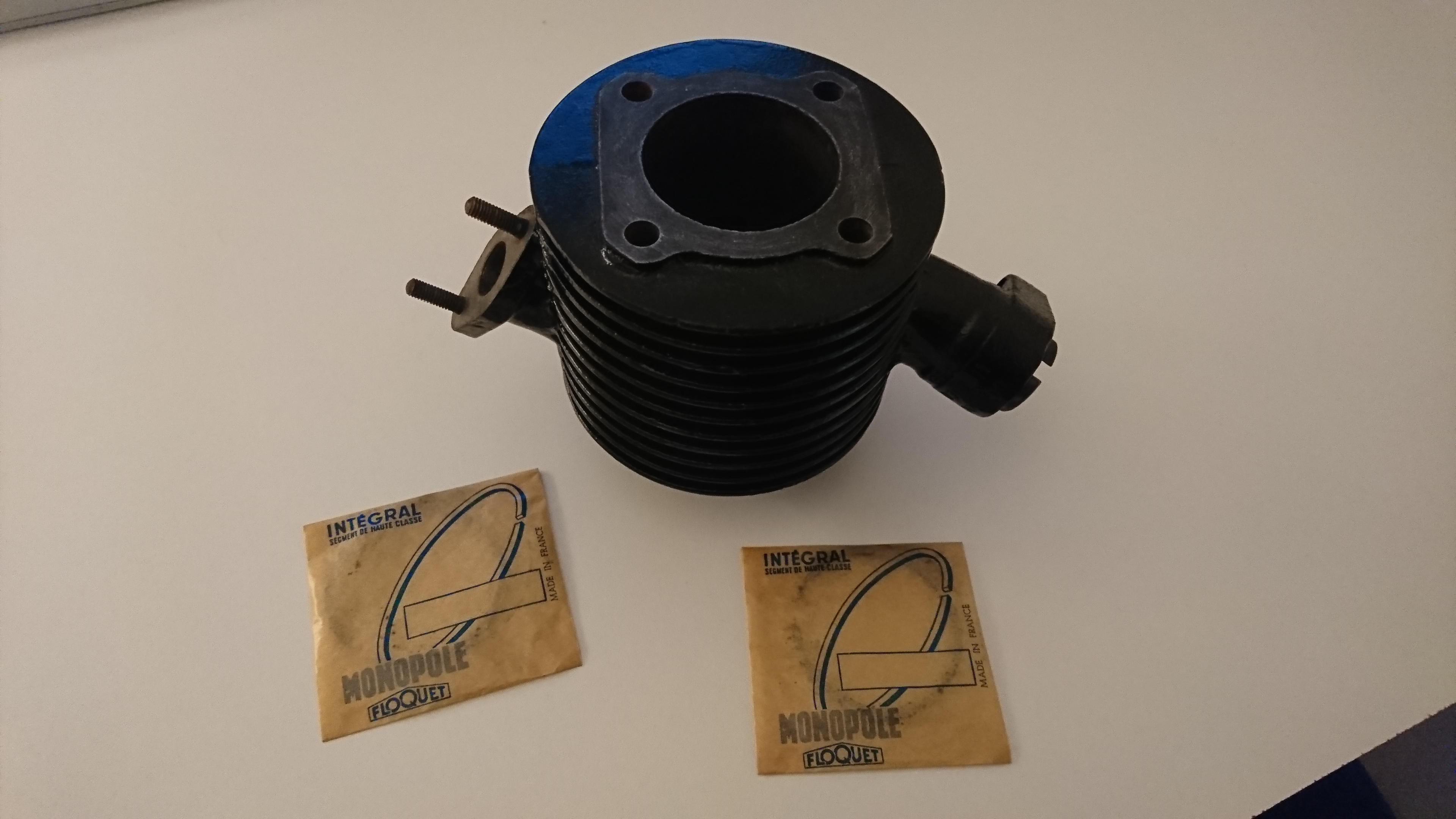

Segments
J'ai reçu les segments commandés. Ce sont des 45,5x2mm ergotage intérieur. Comme je le disais plus haut, il aurait fallu des 45mm mais cela n'existe pas avec ergotage intérieur. Un jeu de petites limes (10€ dans un magasin de bricolage) m'a permis de réduire le diamètre des segments. J'ai laissé un jeu à la coupe de 2/10.

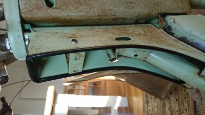

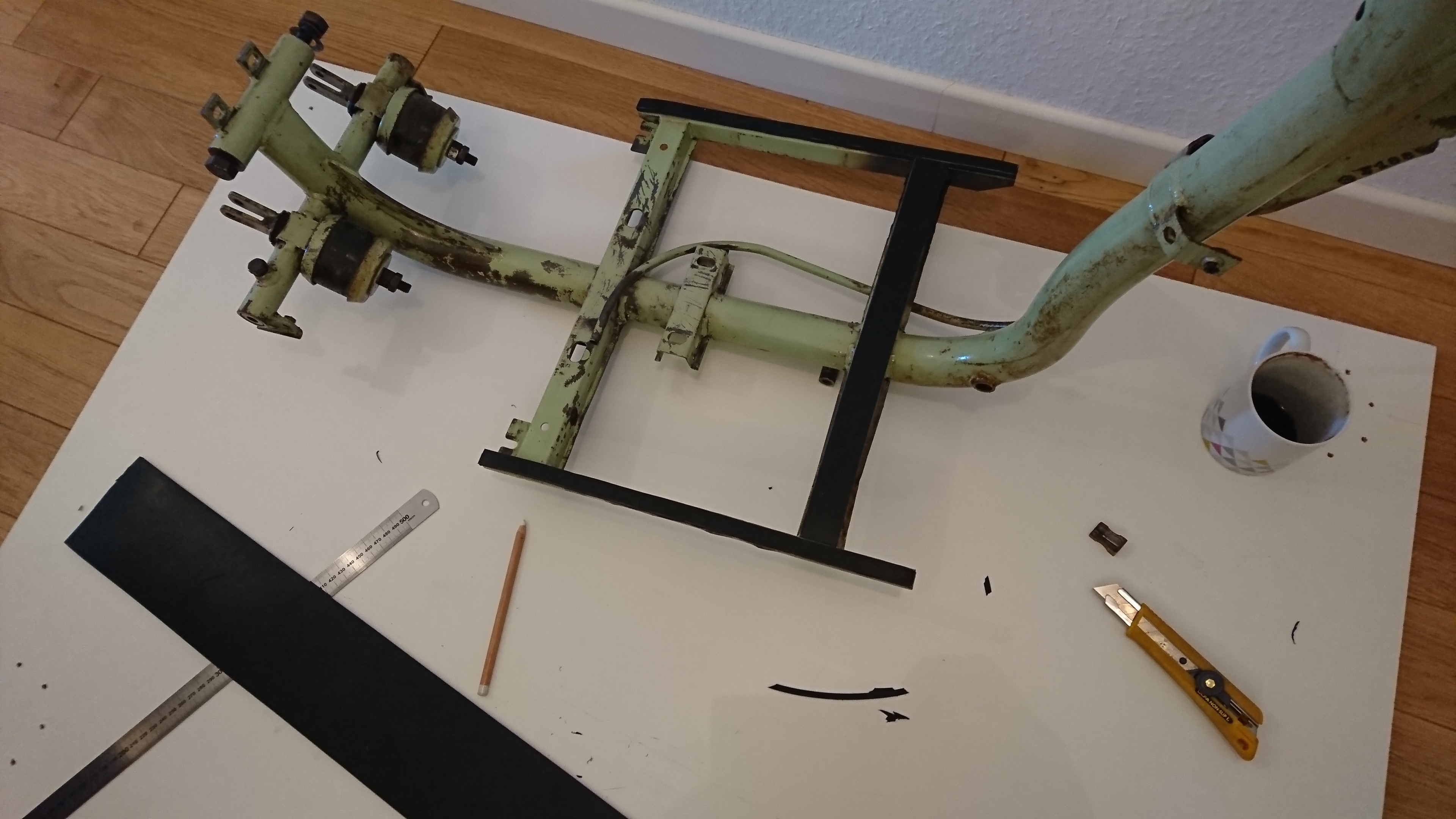

Caoutchouc
En voilà un boulot non salissant! :love: Cette semaine, découpe du caoutchouc qui viendra se placer entre le châssis et le plancher (il me faut encore découper le caoutchouc qui prendra place sous les selles). La mesure de l'ancien caoutchouc m'a fait conclure à l'usage de caoutchouc de 5mm d'épaisseur. 3 bandes sont à découper, 2 sont identiques:
- 38cm par 1,3cm (2 fois)
- 38,6cm par 3cm
La découpe du caoutchouc avec un cutter se fait très aisément. J'ai réalisé le tracé grâce à un crayon blanc.
Découpe caoutchouc châssis manurhin

Mon projet étant d'avoir un scoot au style post-apo/rats, j'espérais que la rouille ait gagné du terrain sur les parties non traitées, ce n'est pas le cas :( Ce vert amande ne va-t-il donc jamais partir? :°_°:
Quelque temps perdu
J'ai entrepris de poncer jantes et moyeux et d'y appliquer, après rustol, une couche de noir de ferronnerie. Et ben ca ne tient pas du tout, de nombreuses heures pour aucun résultat immédiat... mais une meilleure compréhension des choses: il aurait fallu utiliser un antirouille primer ou peindre directement avec le noir. Les éléments seront donc microbillés et peints (époxy) par un professionnel. Dommage pour le "fait maison" et pour les finances :| Et il me tarde d'attaquer le rayonnage!
Début remontage manurhin
Profil en pvc
Installation du profil, ici est présenté l'un des endroits parmi d'autres où il est requis.
(Ouvrir la photo dans un nouvel onglet la remet à l'endroit)
J'ai acheté 2 couleurs de profil, n'arrivant à me décider avant de les avoir devant moi: transparent et noir. Finalement je choisis le noir. Le profil, dont vous voyez ci-dessous les dimensions, aurait gagné à voir sa grande longueur (7,8mm) plus grande. 1cm ne me paraît pas de trop.
Profil en pvc pour champ (tablier...)

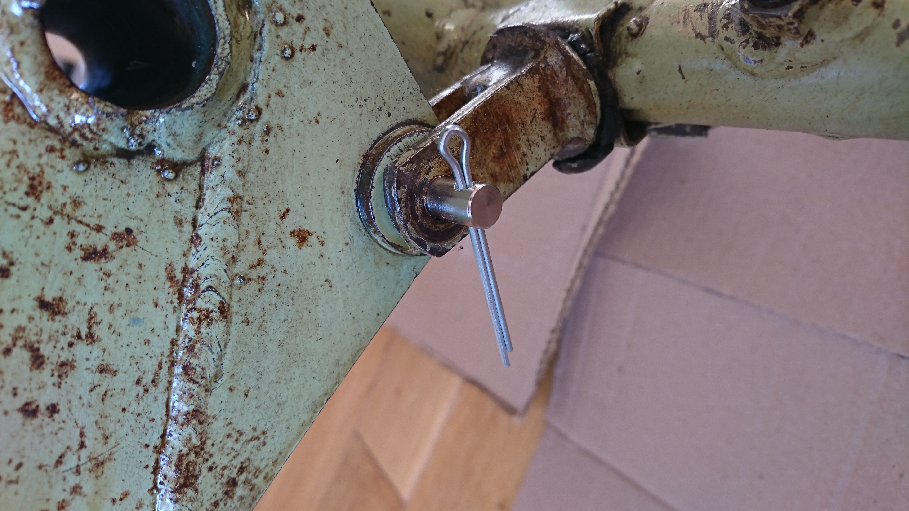

Goupilles axe
Mon manu ne disposait que d'une goupille axe sur les 2. Ces goupilles permettent de maintenir solidaires le bras oscillant et le châssis. Autant dire qu'elles sont indispensables, et la goupille fendue ne saurait être de mauvaise qualité ou abîmée. J'ai pris des goupilles axe un peu trop longue, j'ajouterai quelques rondelles pour réduire l'espace entre le bras oscillant et la goupille fendue.
Manurhin goupille de verrouillage

Au terme de ce beau dimanche ensoleillé, les moyeux ont reçus leurs nouveaux roulements et les deux roues sont rayonnées! Enfin,... j'ai un problème avec une longueur de rayon, celle de 147mm (l'une des deux à l'avant), qui est trop importante de 1-1,5mm.
Les boules :°_°:
C'est bien la longueur indiquée dans le catalogue des pièces détachées et c'était cohérent avec mes mesures... à moins que je m'en sois convaincu (re :°_°: )
Comme j'ai galéré pour trouver ces rayons (vendeur en allemagne), je pense araser le filetage qui dépasse (encore faut-il trouver l'outil adéquat, qu'évidemment je ne possède pas). Ecrivant ma progression du jour je réalise qu'il serait aussi possible de mettre une goutte de colle chaude dessus de façon à avoir un petit dôme, qui sera lui-même recouvert du fond de jante. Au moins le pistocolle' n'est pas loin... Mais c'est peut-être du bricolage 3000 :|
Il me reste par ailleurs à bien tendre les rayons et à enlever les voiles et éventuels sauts. J'hésite à faire appel à un pro... ou alors je vais dans un atelier d'auto-réparation de bicyclette comme il en existe à Strasbourg: je sais qu'il est mis à disposition un banc de rayonnage.
Roue avant manurhin
Roue avant manurhin
Pour comparaison :=D: :
Roue avant manurhin avant entretien

:=O: La roue arrière me pose quelques soucis. L'installation des 2 roulements dans le moyeu se fait sans aucune difficulté, à tel point qu'ils ressortent facilement :shock: L'axe de roue se met en place lui aussi très facilement, et il n'y a pas de prise par les bagues intérieures des roulements sur l'axe. Je suis inquiet. Cela dit cela s'explique peut-être par la construction du scooter: l'axe de roue arrière se met en place après placement de la roue entre les bras du bras oscillant (contrairement aux vélos ou aux mobs dont les pattes de fixation connaissent un jour). Ca vous paraît craignos comment du coup? :| En plus je n'ai pas 2 (3?) rondelles qui apparaissent sur l'éclaté planche n°9 (pièces 31 et 32 (et celle qui pourrait s'appeler 33 mais n'a pas de numéro...)).
Pour illustrer le fait que l'axe ne peut être placé avant installation de la roue entre les bras:

Je suis à la recherche d'un écrou d'axe de roue arrière (pièce 23 éclaté planche N°9), c'est un écrou de 10 au pas de 100. Est-ce que quelqu'un en aurait un à me vendre? :D
Je cherche également les 2 (3) rondelles citées à la fin du 1. (voir ci-dessus)

Le moteur est en place!
Bon, je galère avec l'allumage, il n'y a aucune étincelle. J'avais installé un condensateur utilisé en électronique, il y a peu de chance que cela vienne de mon montage mais sait-on jamais :roll:
Sinon, j'ai du mal à comprendre pourquoi certains topics parlent de l'avance à l'allumage, puisqu'il y a un picot (sorte de clavette). En s'assurant que les grains du rupteur s'ouvrent au maximum de 0,4cm, ce qui arrive autour du PMH, je ne vois pas comment on peut faire en sorte que les grains s'ouvrent au même où le piston atteint le point PMH-2,6mm (par exemple), car ce faisant on dérègle forcément l'ouverture maximale des grains. Est ce que je comprends bien? :°_°:
Est-ce qu'il y a une chose à laquelle veiller au niveau du branchement des fils sur le rupteur? Quelque chose qui pourrait expliquer que je n'ai pas d'étincelles même si tous les composants étaient bons?

Récapitulatif des roulements et spi découverts sur mon manurhin
Si le présent partage a pour objet de permettre à d'autres manu-lovers de ne pas se prendre la tête sur les roulements et joints spi et d'autoriser un achat avant même démontage, il n'en reste pas moins qu'il s'agit d'indications d'espèce, comprenez par là qu'une version différente de votre manurhin (y compris au sein des MR?) peut présenter des différences. Quand il m'a été permis de les découvrir, je l'indique dans le texte. Restez prudents et n'essayez pas d'enfoncer un roulement qui vous paraîtrait trop gros: faîtes confiance à votre bon sens :D
J'indique entre parenthèse le numéro affilié à la pièce dans les planches d'éclaté moteur.
Moteur:
Côté allumage: spi 15x35x8 (21) et roulement 6202 (19)
Côté variateur: spi 27x47x7 (18) et roulement 6303 (16)
:arrow: Attention: le catalogue des pièces détachées indique de possibles variations: 17x35x8 au lieu de 15x35x8
:arrow: Attention: aucune indication du roulement 6202 (19) dans le catalogue mais 2 autres variations référencées: 6303 et 6203. Tout ça était bien étrange :)
J'ai craint d'avoir mal pris les mesures lors du travail sur le moteur, en fait il n'en est rien. Un anglais, dont le blog est une mine d'or (http://manurhin.blogspot.com/2011/ -notez qu'il y a plusieurs années d'écriture), a été confronté à la même question. Lui avait commandé les pièces selon le catalogue et s'est retrouvé dans l'impossibilité de monter autre chose qu'un 6202 -que lui aussi avait à l'origine dans son manurhin!
Démultiplicateur:
Côté gros carter/poulies: roulement 6202 (14) + roulement 6303 (16) + spi 17x47x7 (18)
Carter de transmission: roulement 6202 (14) + roulement 6203 (20) + spi 25x40x7
:arrow: Attention: il y a une différence entre mes notes et le catalogue des pièces détachées qui indique un spi 26x40x7
Roues:
Avant: roulement 6201 (15), en 2 exemplaires
Arrière: roulement 6001 (27) + roulement 6201 (marquage absent sur les planches d'éclaté) + 16003 (16) dans la couronne/tambour
:arrow: Attention: le catalogue indique 16003 et 16103. En pratique, le 16103 est d'un format complètement extravagant :lol:, il est insusceptible d'entrer dans son logement. C'est bien un 16003 qu'il faut prendre.
J'invite à prendre des roulements avec l'appellation "2RS" pour les roulements n'étant pas soumis à la chaleur: démultiplicateur et roues. Pour le moteur, prendre des roulements sans l'appellation 2RS (indique la présence de caches poussière en plastique).
Pour les roulements du bas-moteur (6202 et 6303), vous pouvez les prendre en version (C3), l'appellation correspond à des roulements pour "haute vitesse".
Enfin, j'invite à prendre des roulements de marque, si possible française :)

- La poulie primaire grince de ouf (y compris quand je pousse le manurhin à la main). Sur le plan de graissage il est indiqué de graisser le roulement à aiguilles, je ne l'ai pas fait, je ne me souviens même pas en avoir vu un dans le coin... Il va me falloir démonter :cry:
Si jamais ça vous dit quelque chose...
Plan de graissage manurhin
Schéma électrique commutateur manurhin
Messages : 824

Belle avancée ! Pour le pot, certainement besoin de tordre un peu les extrémités du tube pour que l’emmanchement soit meilleur, la calamine fera le reste. Côté coupe contact, c’est normalement le fil vert qui sort des rupteurs pour mise à la masse. Il faut essayer directement sans passer par le commodo au niveau des dominos de sortie d’allumage. En mettant le fil à la masse, le moteur doit couper. Si oui, c’est soit ton fil soit le commodo ( oxydation ?)
Si non, voir la connection sur le rupteur
Pour la poulie, c’est peut-être aussi le roulement côté fourchette ? Un gros clips et il se démonte
Les flasques des poulies doivent être bien libres pour bien s’écarter selon la vitesse de rotation, gage de bonne vitesse sur route….

Je vais vérifier le coupe-contact en mettant le vil vert (qui va au rupteur) à la masse, l'oxydation du comodo semble bien probable.
Le roulement côté fourchette est ok, j'ai bien nettoyé les billes (entourées en rouge ci-dessous) et ai mis une bonne couche de graisse. Le bruit vient du fond de gorge, entre les deux flasques de la poulie primaire
"Les flasques des poulies doivent être bien libres pour bien s’écarter selon la vitesse de rotation, gage de bonne vitesse sur route…"
Qu'entends-tu par là? Je veux dire, comment s'assurer qu'elles le soient bien et pourquoi ne le seraient-elles pas?
Messages : 824
Re: Manurhin MR, restauration moteur et partie cycle
Dans les 2 flasques il y a des ressorts pour garder la tension, bien s’assurer qu’ils ne sont pas grippés
Le principe de fonctionnement de ce système de poulie, c’est comme un vélo. Quand tu démarres ou que ça monte, petit plateau devant et grand pignon derrière. Sur le Manurhin c’est pareil. La courroie en démarrant est en fond de gorge devant et en haut derrière. Dès que tu prends de la vitesse, c’est l’inverse qui se passe. Certains Manurhin plafonnent à 50 km/h parce que soit la courroie n’est pas la bonne, soit les flasques sont grippées à un certain niveau. Quand tout va bien, j’accroche un 70-75.

Elles sont très claires tes explications, merci :)
J'ai essayé de démonter le cône (qui a un petit têton) après le circlip au niveau de la poulie primaire, impossible. J'avais déjà galéré la dernière fois mais là c'est pire. Je me souviens qu'au remontage il y a quelques mois j'avais du "pousser" le cône dans son logement avec des coups de maillet en caoutchouc, il est bien rentré désormais et ne veut plus quitter son logement :lol: Chose étonnante, les grincements ont disparu, pourtant je n'ai rien fait au niveau de "l'entre les flasques".

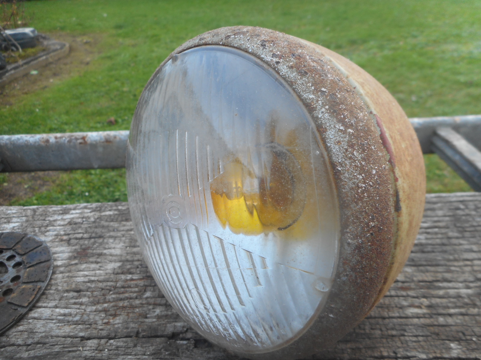

Un possesseur de manurhin pourrait-il me donner quelques infos sur le feu avant? J'ai l'obus (partie métallique) ainsi que le système où s'installent les ampoules (édition: il semblerait que cela s'appelle un "bornier"), mais je n'ai ni verre de phare ni cerclage. Le marque du verre et son éventuelle référence me seraient par exemple bien utiles :)

yop , je passe demain chez mon meccano si le phare est présent je te fait des photos . le pot n'est pas réparable ? et pour le porte bagage j'en cherche un aussi pour un pote c'est pas simple ...tu as essayer sur ebay vente entre particulier en allemagne je sais que tu es sur strasbourg pour toi c est pas tres loin ;) ( je te poste le lien du ebay entre particulier cest leboncoin allemand quoi https://www.ebay-kleinanzeigen.de/s-dkw-hobby/k0 )
Messages : 2239
salut le bloc optique avec son verre cibié tp494 est commun avec le lambretta ld donc pas vraiment rare, casa vend des entourages+verre+parabole en repro si tu veux du nos sur la toile tu vas trouver le plus dur c'est d'en trouver des nickels et ça court pas les rues.

pom2terben a écrit :yop , je passe demain chez mon meccano si le phare est présent je te fait des photos . le pot n'est pas réparable ? et pour le porte bagage j'en cherche un aussi pour un pote c'est pas simple ...tu as essayer sur ebay vente entre particulier en allemagne je sais que tu es sur strasbourg pour toi c est pas tres loin ;) ( je te poste le lien du ebay entre particulier cest leboncoin allemand quoi https://www.ebay-kleinanzeigen.de/s-dkw-hobby/k0 )
Salut 'terben, je vais regarder sur le ebay allemand :D Du coup t'embête pas pour les photos (en tout cas merci pour la propale!), je vais me mettre en quête de ce "cibié tp494".
Le pot est certainement réparable, mais je pense que le coût des opérations que je ne peux faire moi même faute de matos (microbillage + soudure de rebouchage des petits trous) me coûtera aussi cher que d'en trouver un :?
mcdouve a écrit :salut le bloc optique avec son verre cibié tp494 est commun avec le lambretta ld donc pas vraiment rare, casa vend des entourages+verre+parabole en repro si tu veux du nos sur la toile tu vas trouver le plus dur c'est d'en trouver des nickels et ça court pas les rues.
Hello mcdouve, "casa" je traduis par "casa lambretta", sur lequel je vais aller jeter un oeil, merci! Le "NOS" (que je vois ici ou là sur les sites de vente), c'est donc du neuf d'époque? J'avais lu je ne sais plus où que ca avait disons, une presse moyenne. Qu'en est-il?
Messages : 2239
salut oui c'est casa lambretta qui a le bloc phare complet a 95 euros, une repro de trés bonne qualité aprés si tu veux du "nos" tu trouveras surement élément par élément, pour le cerclage de phare pratiquement a chaque fois ils sont bougnés de partout ou alors piqués par la rouille donc inchromables pareil pour la parabole qu'il faudra aussi rechromer+se procurer les épingles de maintient de la parabole et du verre ( qu'il faudra aussi trouver)+ trouver aussi la douille porte ampoule donc comme tu vois pas simple et au niveau coup je pense que ça te coutera plus cher car le chromage maintenant coute une blinde et en plus il faut trouver le chromeur.
