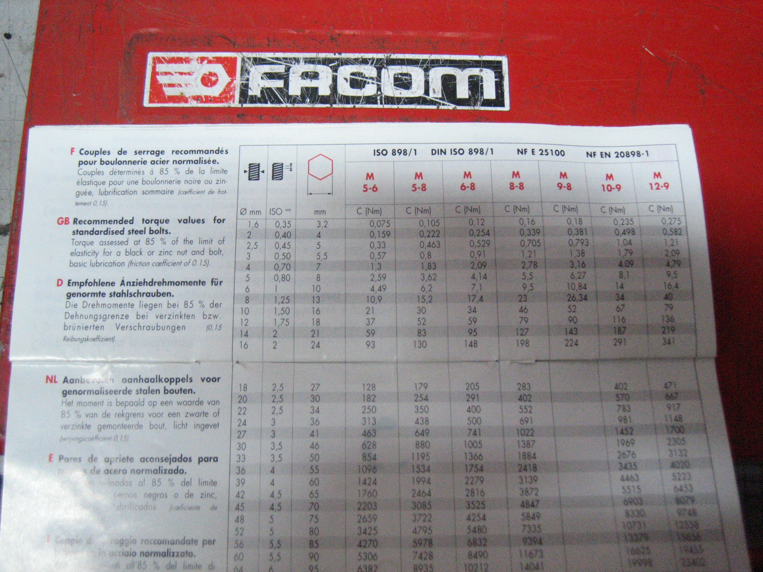

La mesure Facom.

Donc goujon de Diametre 6, ecrou de 10 ok, mais ensuite, je prend quelle mesure puisqu'il y en a plusieurs ?
