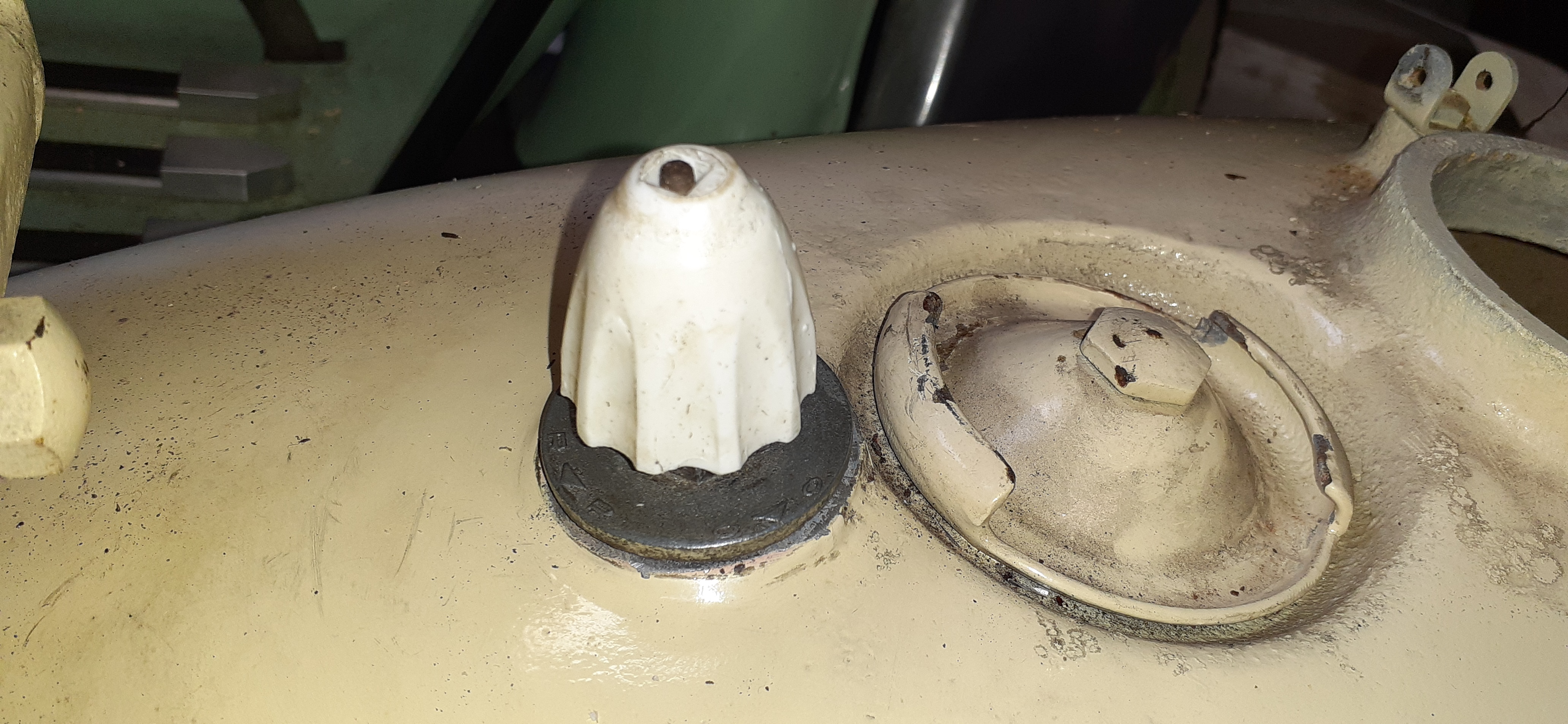

dans l attente du vilo
j ai refabriqué le bouchon et remis en état de fonctionnement le robinet ( joint )
Messages : 2224
Re: Arrivée du SCC
salut, beau boulot, rare sont ceux qui s'aventurent a démonter le systéme du robinet, de mémoire il faut aussi démonter la partie basse du robinet car il y a un joint a la con a moins que cela soit opérationnel tel quel.

Message par dav »
oui obligé de le démonter entièrement , a l origine il s agit d un joint en liège je suppose
mais maintenant après remise en état il fonction .
le bouchon du robinet que j ai refabrique car le mien abimé et fonctionnel aussi
reste a mettre une rondelle et écrou en haut et ajusté l aiguille d indication o/f/r
:wink:
Messages : 2224
Re: Arrivée du SCC
l ogive du robinet tu l'as refabriqué en impression 3D?

Re: Arrivée du SCC
Message par dav »
non j ai fait un moule
dav

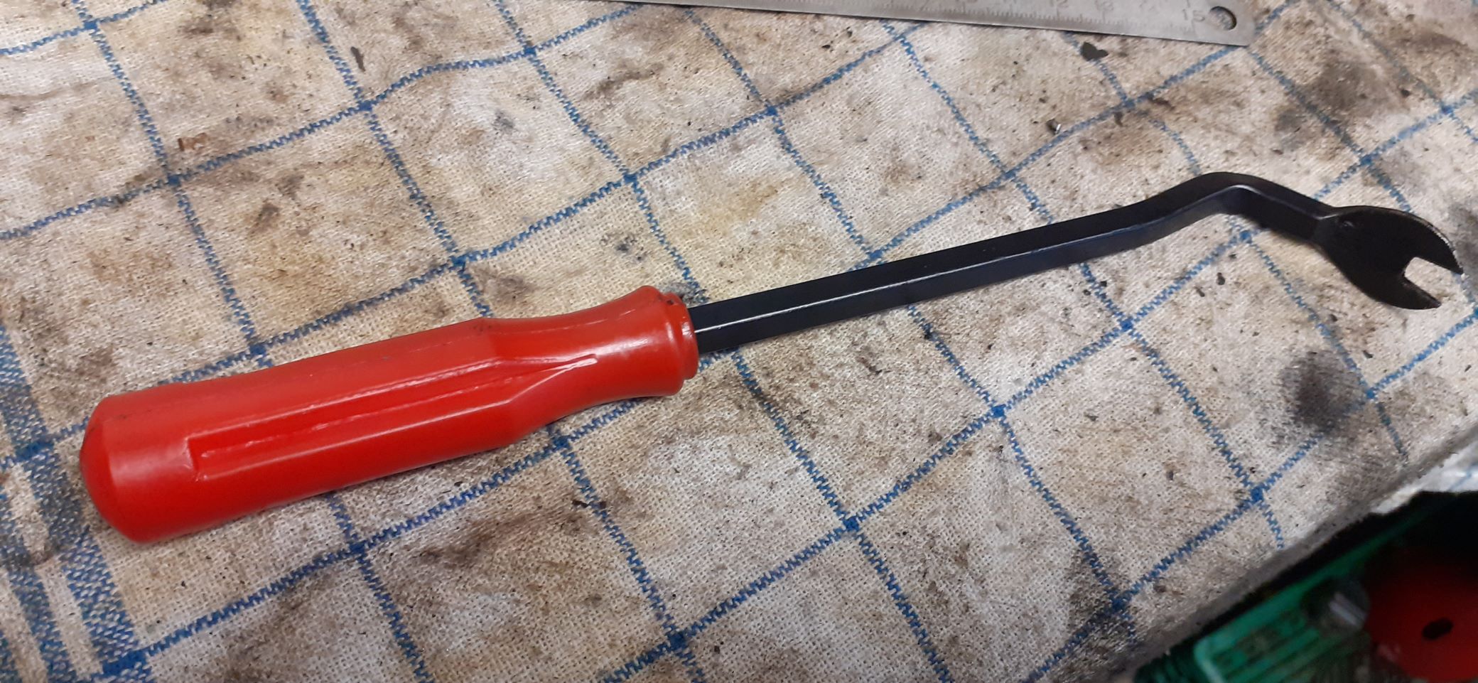

travail du jour
boite
distri
vilo
embrayage
petit outil pour remettre les ressorts en place outil démonte agrafe automobile ;)
