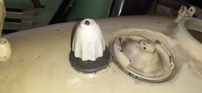

dans l attente du vilo
j ai refabriqué le bouchon et remis en état de fonctionnement le robinet ( joint )
Messages : 2100
Re: Arrivée du SCC
salut, beau boulot, rare sont ceux qui s'aventurent a démonter le systéme du robinet, de mémoire il faut aussi démonter la partie basse du robinet car il y a un joint a la con a moins que cela soit opérationnel tel quel.
dav
Messages : 60
Inscription : 12 juil. 2015, 20:20
Re: Arrivée du SCC
Message par dav »
oui obligé de le démonter entièrement , a l origine il s agit d un joint en liège je suppose
mais maintenant après remise en état il fonction .
le bouchon du robinet que j ai refabrique car le mien abimé et fonctionnel aussi
reste a mettre une rondelle et écrou en haut et ajusté l aiguille d indication o/f/r
:wink:
Messages : 2100
Re: Arrivée du SCC
l ogive du robinet tu l'as refabriqué en impression 3D?
dav
Messages : 60
Re: Arrivée du SCC
Message par dav »
non j ai fait un moule

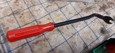

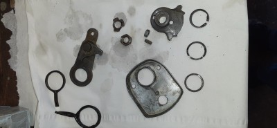

travail du jour
boite
distri
vilo
embrayage
petit outil pour remettre les ressorts en place outil démonte agrafe automobile ;)

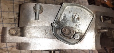

petite avancée
refabrication
réfection allumage base de d45 et de z

dav a écrit :
petite avancée
Bonjour David
Pour ton allumage tu pars de loin
Il reste pas grand chose de l'allumage d'origine
Mais si il est commun à celui des D45...
Le PETOCHON de Bayeux :moto:

Re: Arrivée du SCC
Message par dav »
Salut JM
rupteur en partie d45 , j attend une ht et je mettrais un condo électronique en extérieur
:wink:
