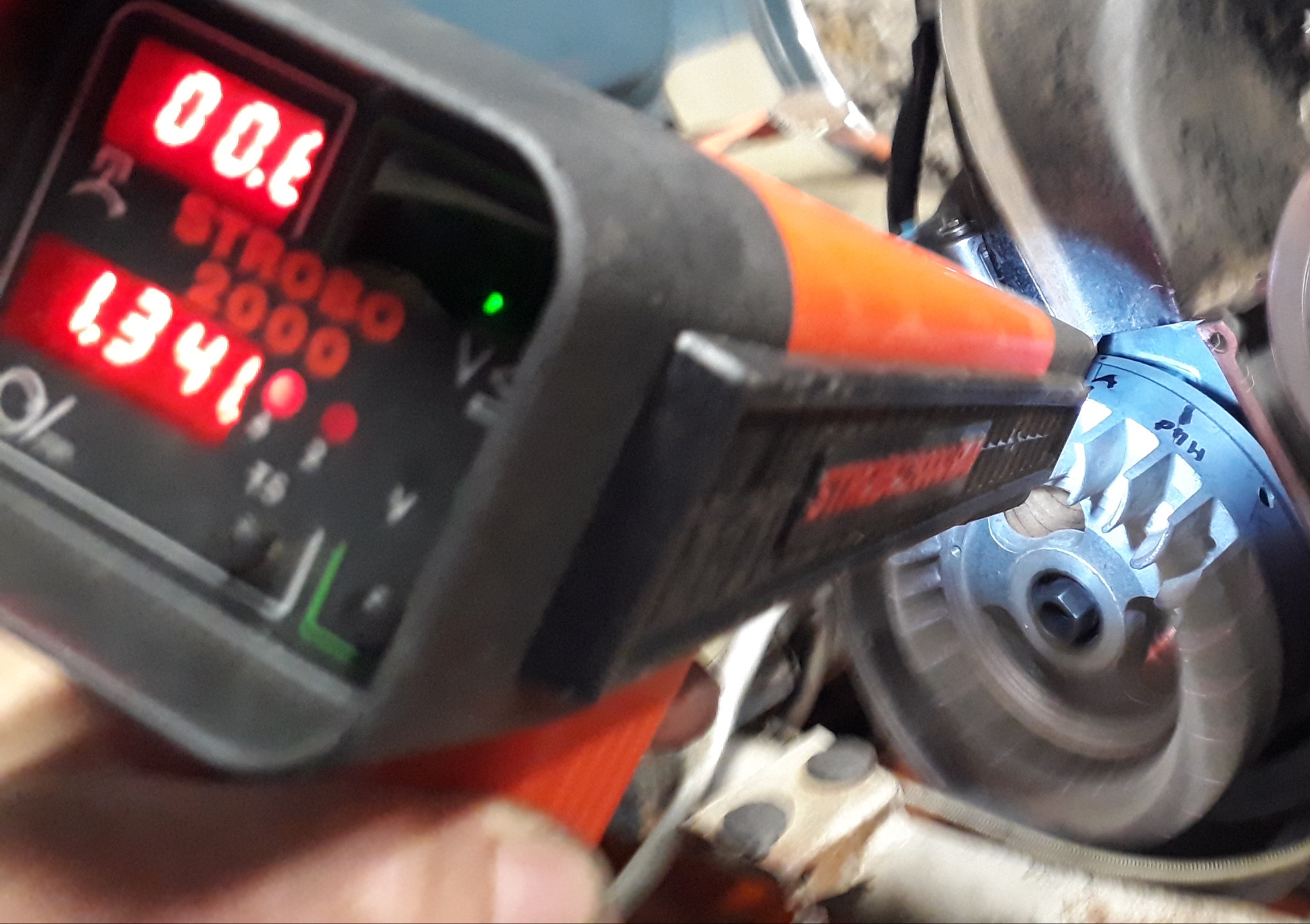

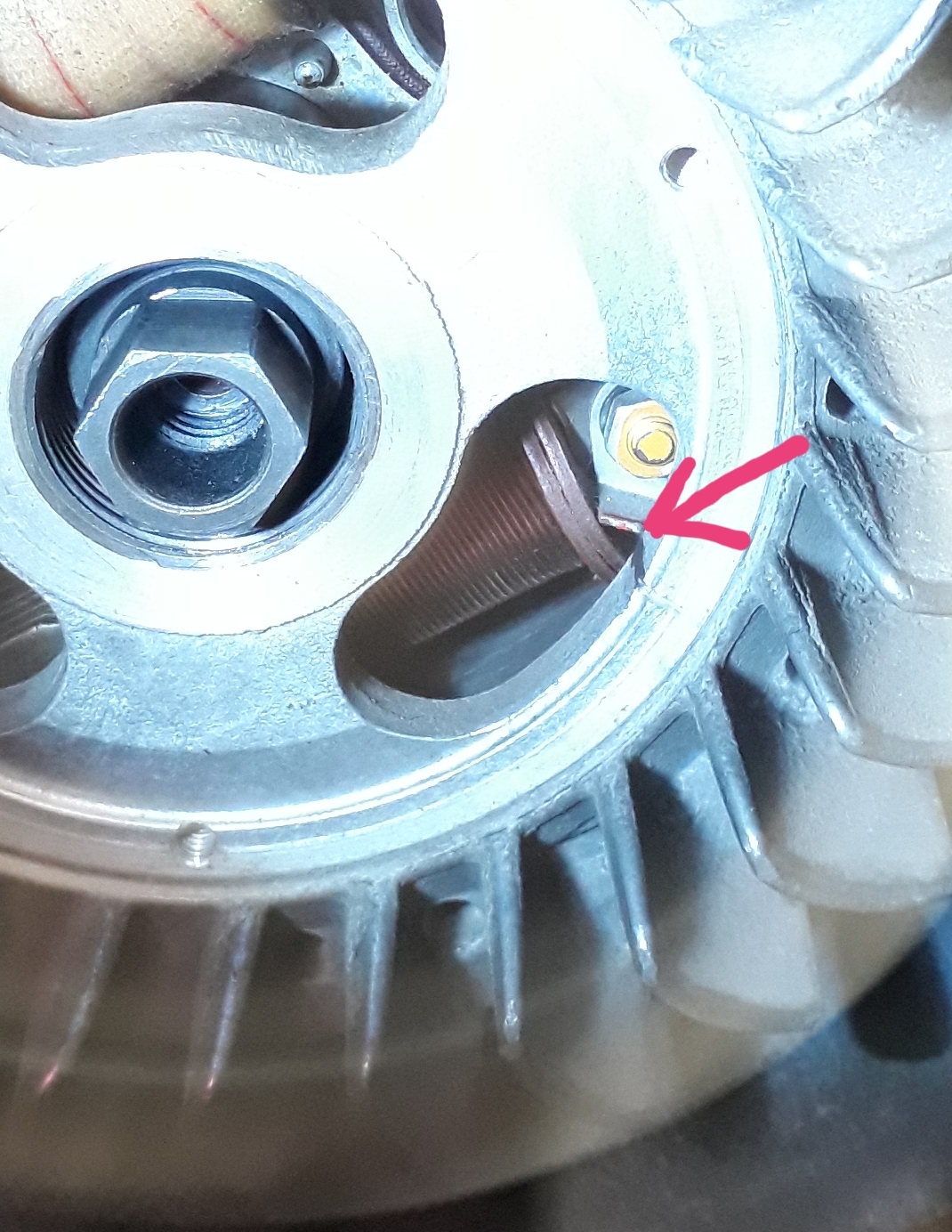

J'ai fait un test aujourd'hui sur un S57 :
- j'ai marqué le PMH (Point Mort Haut) sur le volant moteur avec la méthode classique.
- j'ai aussi tracé 3,5 mm avant le PMH (Avance à l'allumage indiqué par le constructeur) sur le volant moteur avec le matériel approprié.
- j'ai vérifié avec une lampe stroboscopique à déphasage : => le résultat : pratiquement 25° vers 1500 tr/mn au ralenti. Au régime maximum, vers 6000 tr/mn, ça ne change presque pas.
(Falk, si tu es sur Whatsapp, je peux t'envoyer une vidéo).
Il y a aussi la méthode : diamètre du rotor x 314... : 360° X x°, pour définir/appliquer les degrés en mm, encore faut-il les connaître ! Je pense que l'on doit mesurer le diamètre extérieur du rotor ?
=> Sauf erreur de ma part ! Les férus du forum rectifiront si nécessaire.
Les photos ci-dessous ont été réalisées avec une lampe strobo.
Dans les jours qui viennent, je vais tester sur route.
Pour JP... "Mon interprétation" sur les lampes à déphasage suite à une de nos conversations :;):
(PS : les photos ne sont pas très nettes... Pas facile de gérer la strobo et faire des photos !)
