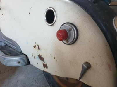

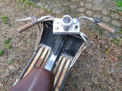

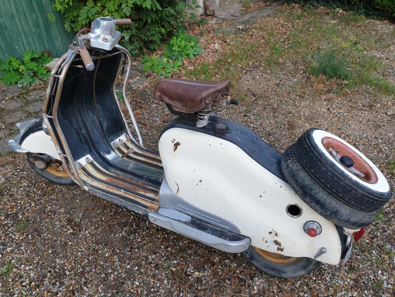

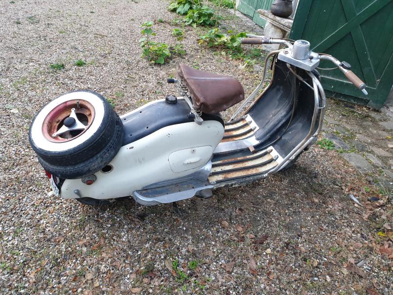

Samedi dernier,j’ai ramené dans mon petit atelier ma dernière acquisition, une LD 125 de 1952.
Il a des accessoires comme les clignotants arrières et des phares supplémentaires à l’avant.
La rouille est bien présente mais pas perforante.
Je pense le restaurer sans refaire la peinture en le gardant « dans son jus ».
Je prévoie pour la tôle, un nettoyage au liquide vaisselle, un léger ponçage de la rouille, un traitement avec un dérouillant phosphatant de la rouille et un coup de polish tout partout.
Qu’en pensez-vous ?

superbe et joli " custom d'epoque" !
en revanche une meca qui n'a pas tourné depuis des lustres, c'est a poil sur l'etabli ... sinon au premier démarrage a l'arrache , la merde deposée partout dans les carters va migrer ou c'etait encore pas trop ravagé ...

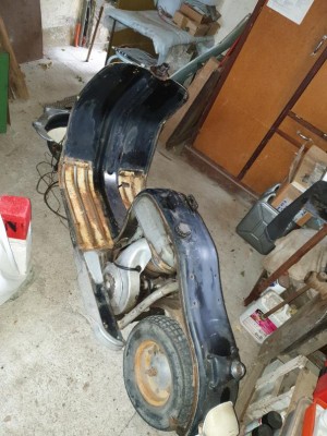

Le démontage continu tranquilement.
Le marche pied droit avec la béquille latérale.

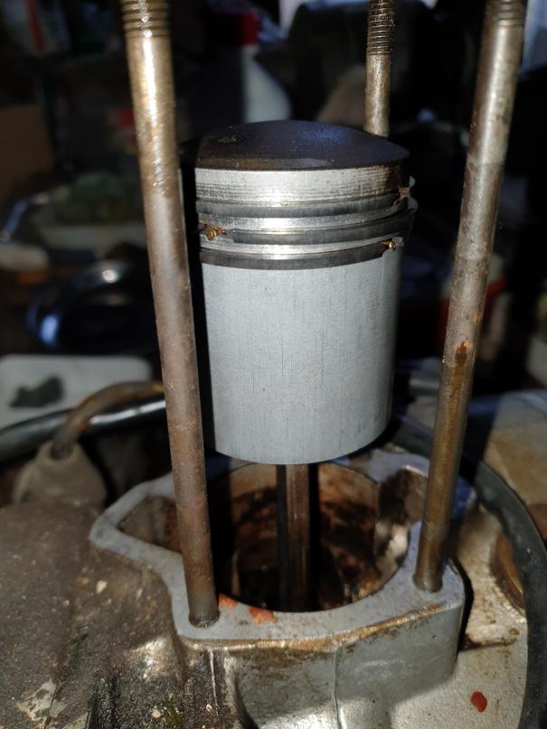

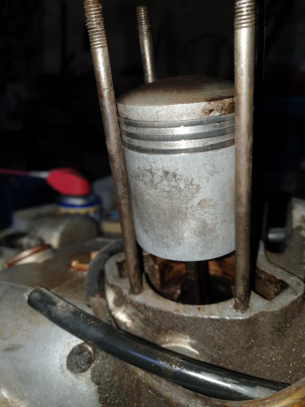

Le piston, d’un coté bien
de l’autre, ça me paraît pas mal
Je suis surpris de voir qu’il y a 3 segments et non pas 2.
Le cylindre, ça me paraît pas trop mal non plus

Piston à 3 segments c'était courant au 1er montage et pour les freins je n'hésiterais pas à remplacer les garnitures car il n'est pas rare qu'elle se "décolle" lors des premiers freinages ..............
Pour les roulements, joints , silentblocs , embrayage ...............à remplacer tout est fonction du budget
