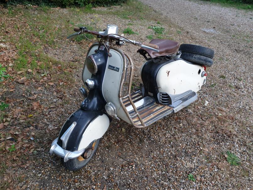

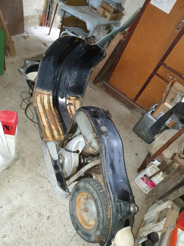

Samedi dernier,j’ai ramené dans mon petit atelier ma dernière acquisition, une LD 125 de 1952.
Il a des accessoires comme les clignotants arrières et des phares supplémentaires à l’avant.
La rouille est bien présente mais pas perforante.
Je pense le restaurer sans refaire la peinture en le gardant « dans son jus ». Je prévoie pour la tôle, un nettoyage au liquide vaisselle, un léger ponçage de la rouille, un traitement avec un dérouillant phosphatant de la rouille et un coup de polish tout partout.
Qu’en pensez-vous ?

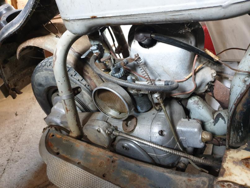

Le moteur est plutôt propre. Le compteur (qui marche, je l’ai testé) indique 2102 km. Pour le moteur, je pense donc dans un premier temps ne pas faire grand-chose. Le nettoyage du réservoir, carburateur, changement de la durite, vidange, changement de la bougie et peut-être le condensateur. Ensuite je verrais lors des premiers essaies si tout est bon (pas de bruits suspects, fuites...).
Que me conseillez-vous ?
Pour l’instant démontage minutieux et rangement soigneux des différentes pièces.
A bientôt

superbe et joli " custom d'epoque" !
en revanche une meca qui n'a pas tourné depuis des lustres, c'est a poil sur l'etabli ... sinon au premier démarrage a l'arrache , la merde deposée partout dans les carters va migrer ou c'etait encore pas trop ravagé ...
- Messages : 10177
Re: Lambretta LD 125 – 1952
Bonne pioche Olivos.
Jean-Do, oui et non, cela peut-être la loterie l'état du moteur.
Pour mon LD, quand je l'ai acheté, il n'avait pas tourné depuis 15 ans, et n'avait jamais été refait.
Au 10ème coup de kick, il est reparti. Je n'ai fait qu'une vidange et changé mes disques d'embrayage, et il a toujours super roulé, et il doit doit toujours le faire dans les mains de son nouveau propriétaire.
salut, bon y'a toujours l'exception qui confirme la régle mais pratiquement a chaque fois ces vieux moteurs deux temps des années cinquante sont rinçés ils sont ce que j'appelle " roulants" mais n'ont plus rien dans le buffet, aprés ça dépend des attentes si c'est pour s'en servir 3 fois par an quelques km et que c'est plat un engin roulant pourra faire l'affaire mais en général le plaisir de conduite n'est pas au rendez vous.

Merci pour vos avis concernant le moteur. Je vais réfléchir à tout cela.

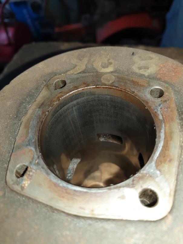

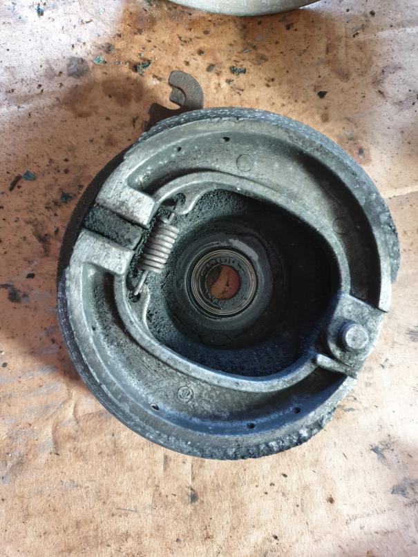

Mon projet n’a pas beaucoup avancé ces 12 derniers mois. J’ai terminé le démontage.
Après réflexions (le confinement porte conseil?), je vais refaire complètement la peinture qui n’est pas d’origine et pour le moteur déglaçage du cylindre, changement des segments et changement des joins spi de vilo.
Lors du démontage, je garde toujours en tête que le compteur indique 2102 km.
Les freins avant me paraissent pas trop usés. Le piston, d’un coté bien de l’autre, ça me paraît pas mal Je suis surpris de voir qu’il y a 3 segments et non pas 2.
Le cylindre, ça me paraît pas trop mal non plus
Piston à 3 segments c'était courant au 1er montage et pour les freins je n'hésiterais pas à remplacer les garnitures car il n'est pas rare qu'elle se "décolle" lors des premiers freinages ..............
Pour les roulements, joints , silentblocs , embrayage ...............à remplacer tout est fonction du budget
a+

@MTSCOOT Merci pour ces indications.
Je vais donc probablement remplacer les garnitures de freins et je verrais pour le reste.

Quel dommage de le repeindre meme si ce n'est pas sa couleur d'origine....d'apres ton post tu veux changer les joints spi, n'oulblie pas les roulements...un petit conseil change tes machoires de freins ainsi que tout tes cables.... sinon tu tomberas en panne c'est sur et plus vite que tu l'imagines.
