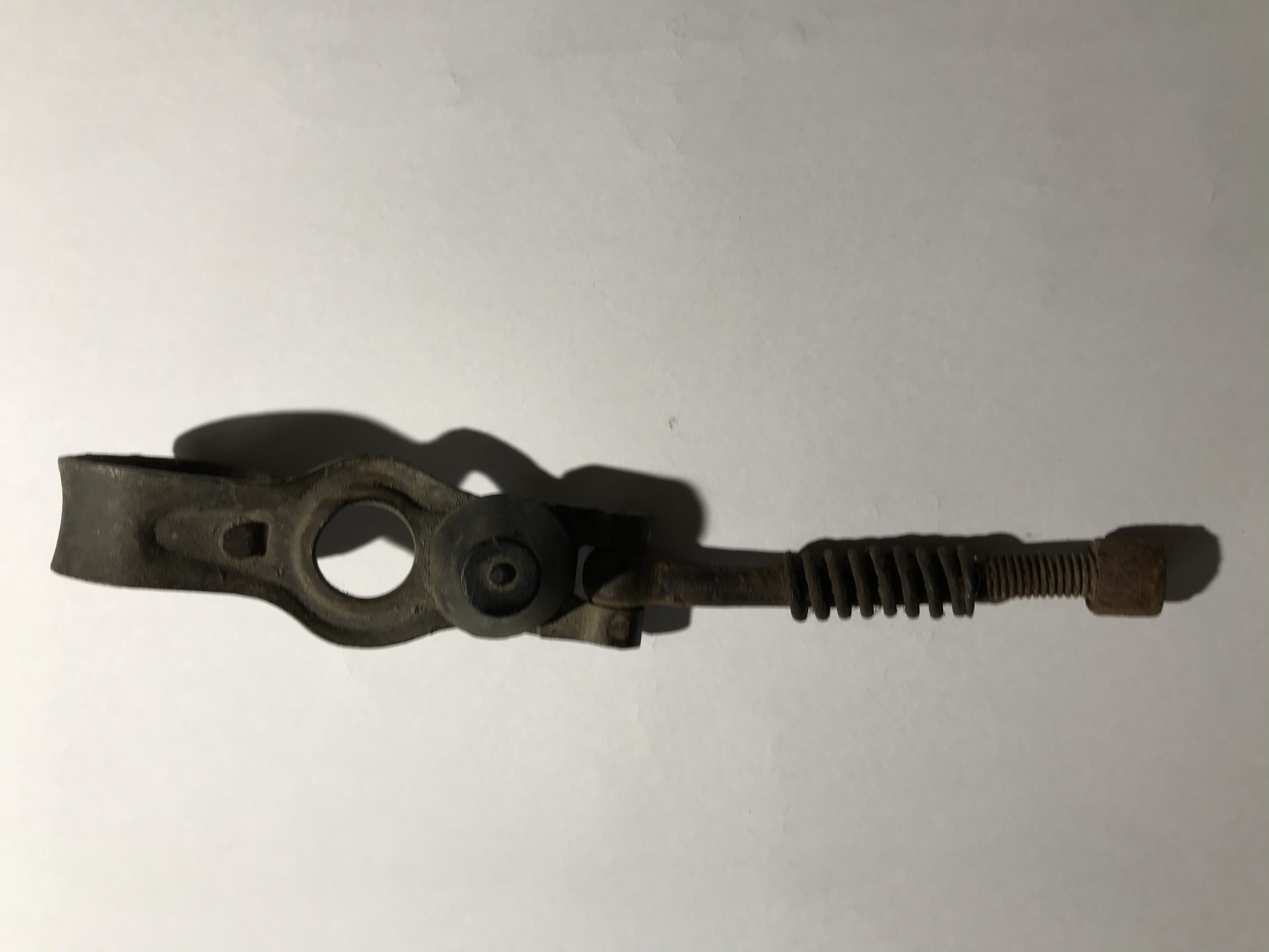

Voilà ma ressource pour les attaches capot, un complet en bon état et l’autre en relique.....

C'est vrai que la technique pour les attaches capot fait penser à ce qui se faisait dans les années 10-20 sur pas mal de véhicules Français (si jamais tu as l'occasion de me transmettre les cotes de ceux que tu as en pièce Markus, ça m'intéresse... A moins que tu souhaites t'en délester? :mrgreen: :) ).

Voici le dessin des attaches capot avec des cotes si tu veux re fabriquer ou trouver un équivalent
C’est juste une tension sur le capot avec un petit ressort

Merci Markus d'avoir pris le temps de repérer les cotes, c'est top! Ça va me permettre de refabriquer quelque chose de ressemblant... nickel :wink:
