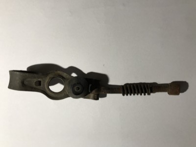

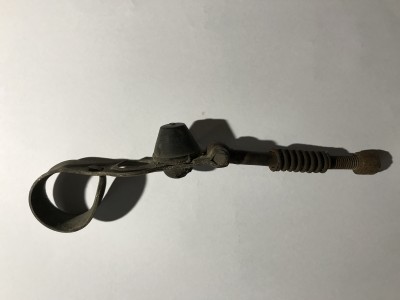

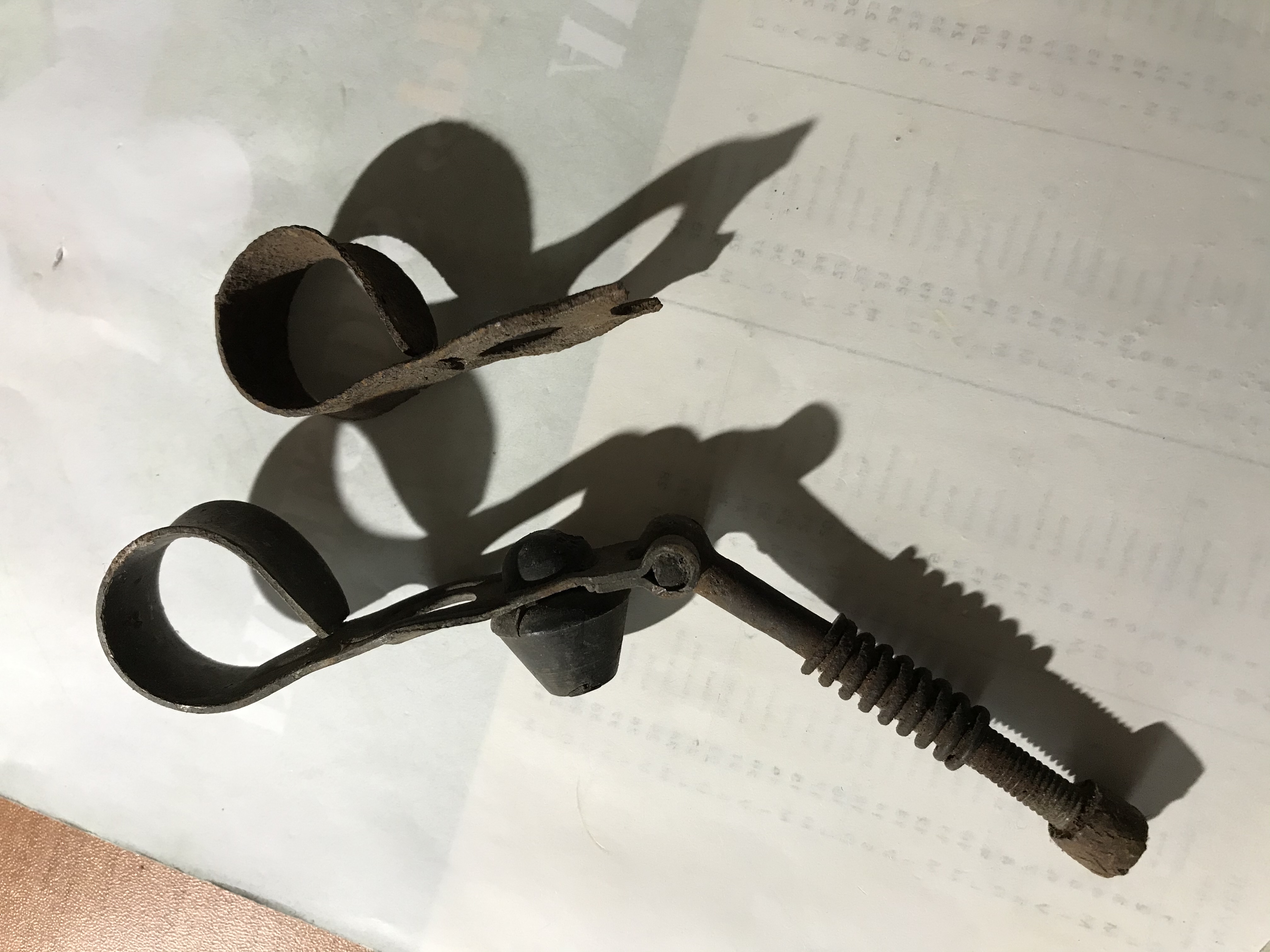

Voilà ma ressource pour les attaches capot, un complet en bon état et l’autre en relique.....

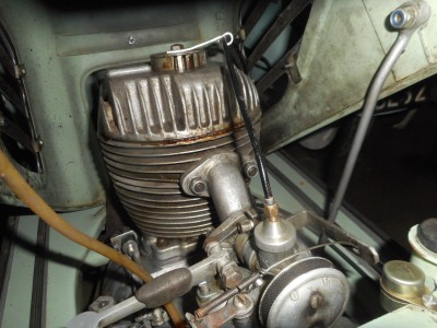

Sur le moteur, je trouvais une différence au mien, mais effectivement c’est le cache culbuteur qui la est lisse, et normalement il est aileté . Détail important, car pas de ventilation, uniquement le passage d’air dans le tunnel....

salut, c'est pas la culasse qu'il faut changer mais le cache culbuteur ce qui n'a rien a avoir en esperant qu'il n'a pas été fabriqué seulement pour ce scoot car il est beaucoup moins épais pour pouvoir refermer la coque ar, sur les motos équipées de ce moteur j'ai jamais vu ce type de cache culbuteurs car elles n'avaient pas ce probléme.

Je pense pas qu'il y ait eu de culasse spécifique pour le Guiller?! Si je prends l'exemple de ma Guiller G88 qui vient également d'arriver, c'est une culasse à ailettes moins hautes que les lisses, je regarderai sur les moteurs que j'ai en pièce aussi...
Je n'ai plus les dates en tête mais les modèles à culasse lisse sont arrivés autour de 1952-53... Auparavant et même pendant la production de ces modèles, toutes les culasses étaient à ailettes. Je prendrai les cotes, on sera fixé :mrgreen:
Re: Guiller Scooter 125 1952.
bonne nouvelle c'est le meme cache que ta g88 donc ça devrait pas etre trop compliqué a trouver.

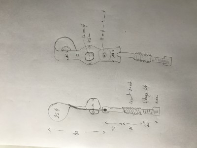

Voici le dessin des attaches capot avec des cotes si tu veux re fabriquer ou trouver un équivalent
C’est juste une tension sur le capot avec un petit ressort

Merci Markus d'avoir pris le temps de repérer les cotes, c'est top! Ça va me permettre de refabriquer quelque chose de ressemblant... nickel :wink:
