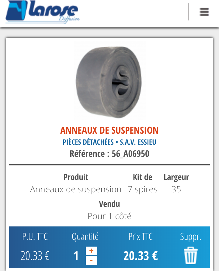

salut, perso les cables d'accelérateur a petite boule je les prends chez laurent hénoux car ils font 2.50 et ça laisse de la marge tu peux toujours essayer chez le réparateur de cycle du coin mais souvent ils font entre 1.80 et 2 metres, tes anneaux de suspension me semblent trop grands enfin il faut voir avec l'axe qui les compresse car au repos il faut que ta suspension soit déja en tension.
Re: Câble accélérateur S57
Ne monter que les anneaux les plus petits de ce modèle pour l'AV et l'AR

pujol a écrit :Ne monter que les anneaux les plus petits de ce modèle pour l'AV et l'AR
Bonsoir, pujol,
Merci de ce lien; Je ne connaissais pas.
Les anneaux que j'ai montés sont ceux vendus pour les remorques de marque ERKA.
Je vais suivre les conseils de mcdouve et les tiens et remplacer les anneaux.

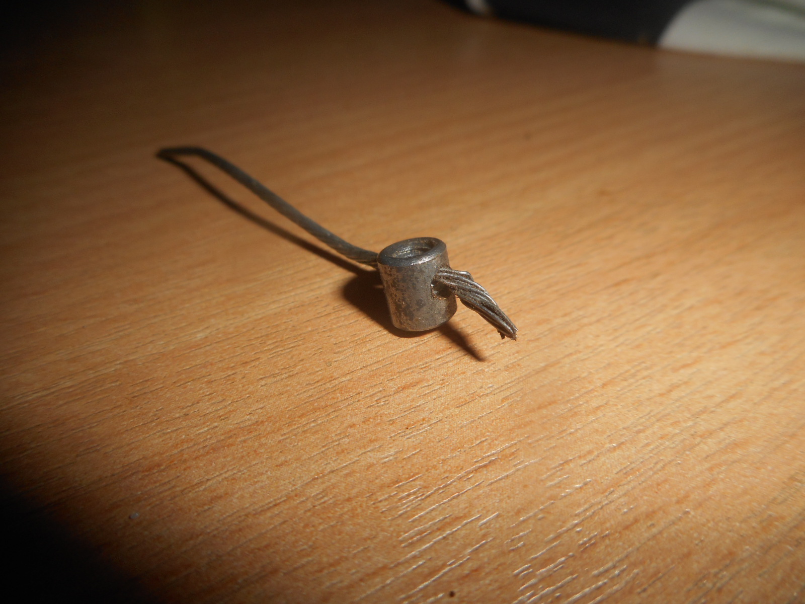

Tu achètes du câble de 15/10ème (long : 3,96 m) et tu fixes un serre-câble adapté au bon diamètre à mi-longueur.

Sur mon câble actuel le petit cylindre mesure 6 mm de hauteur et 5.3 mm de diamètre.
Dans un rond acier de 5mm tel qu'on en trouve en magasin de bricolage, je dois pouvoir percer pour passer le câble, puis percer dans le sens de la hauteur à diamètre 2 mm, puis tarauder et mettre une petite vis pour bloquer le câble, et si besoin supprimer ensuite la tête de vis.
La seule difficulté sera de pointer le centre sur un si petit diamètre.

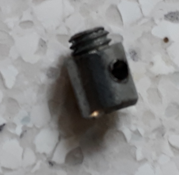

moi jai enlever la vis et rempli de soudure plus un petit point de soudure de chaque coté ...
henoux a le sert cable et du cable 1.5 a la longueur

J'ai trouvé par hasard ce site que certains d'entre vous connaissent peut être, et j'y ai trouvé un serre câble conforme en diamètre et hauteur à celui d'origine.
