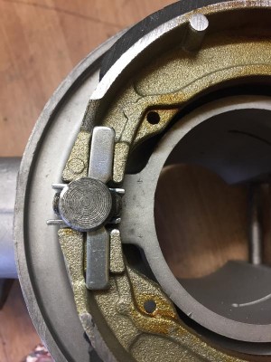

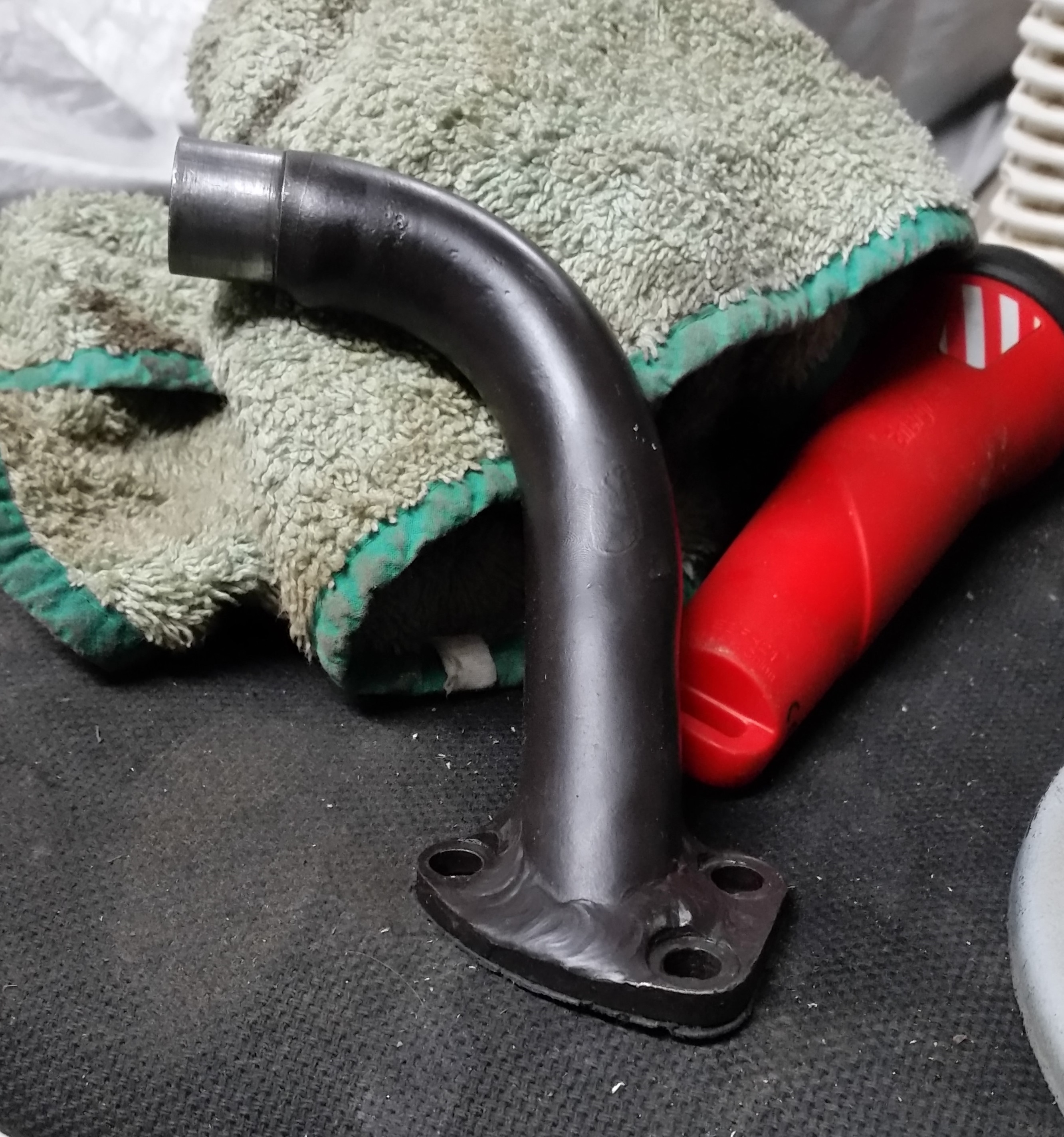

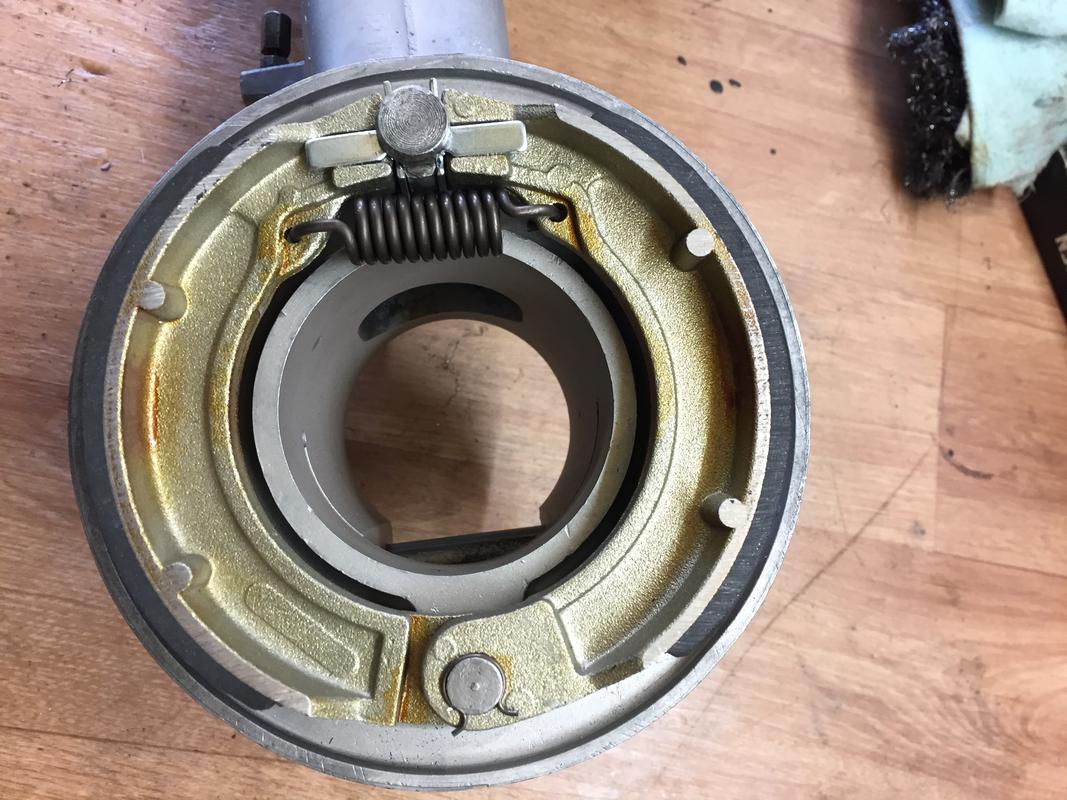

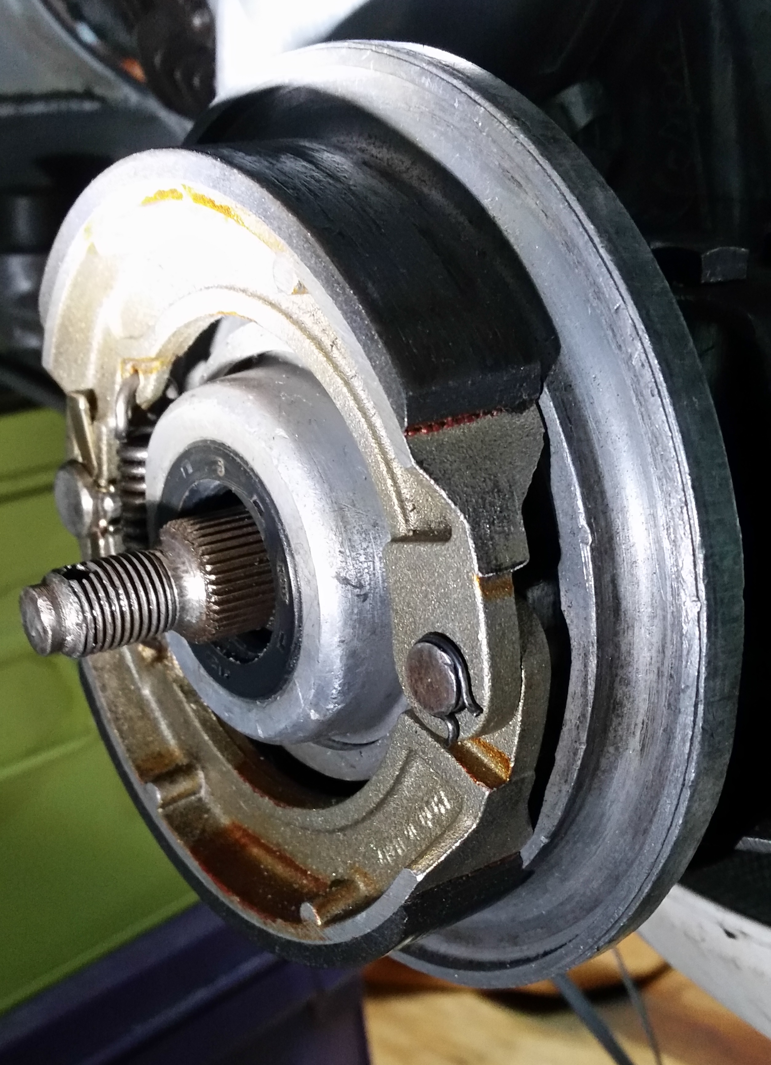

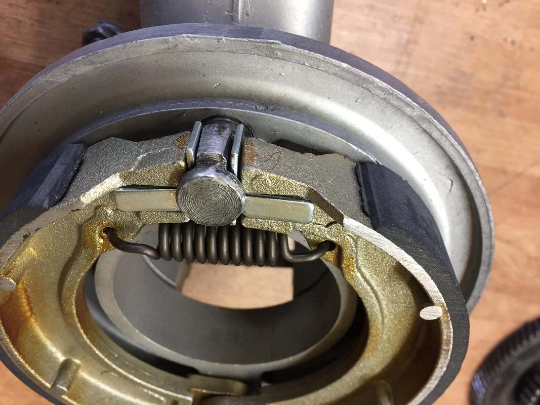

Salut,
Voici des photos...j'ai toujours pas trouvé...j'ai poncé les mâchoires...reponcé un peu l'intérieur du tambour qui me semble pas mal et toujours gros frottement...je me demande si mes mâchoires sont assez plaquées. Si je plaque pas complètement le tambour ça tourne un peu mieux...mais j'ai vérifié l'éclaté il ne faut pas de rondelle qui décalerait un peu le tambour. Est-ce que mes mâchoires sont trop épaisses...de mémoire j'ai commandé pour un 150gl 125 n chez vintage.

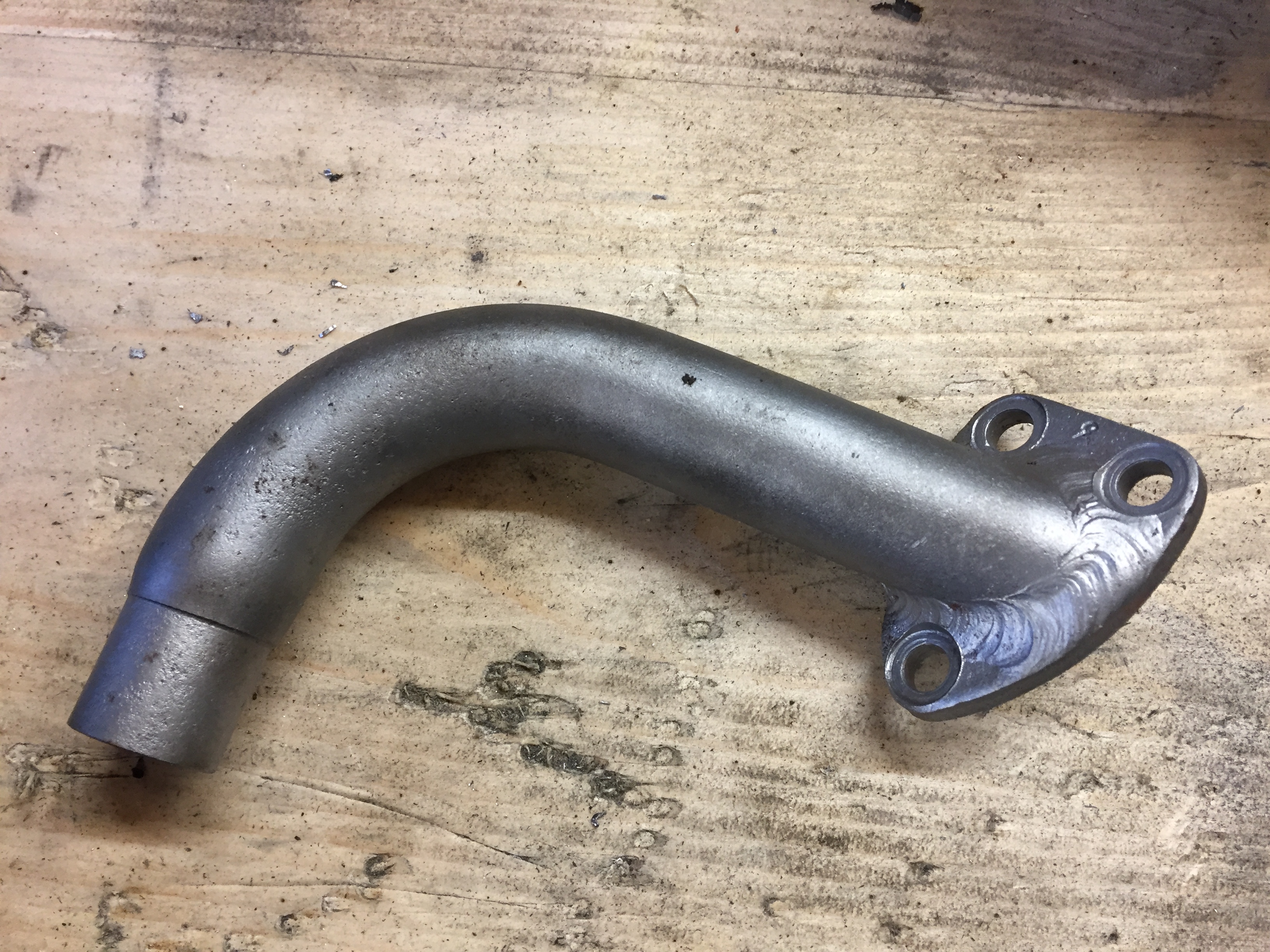

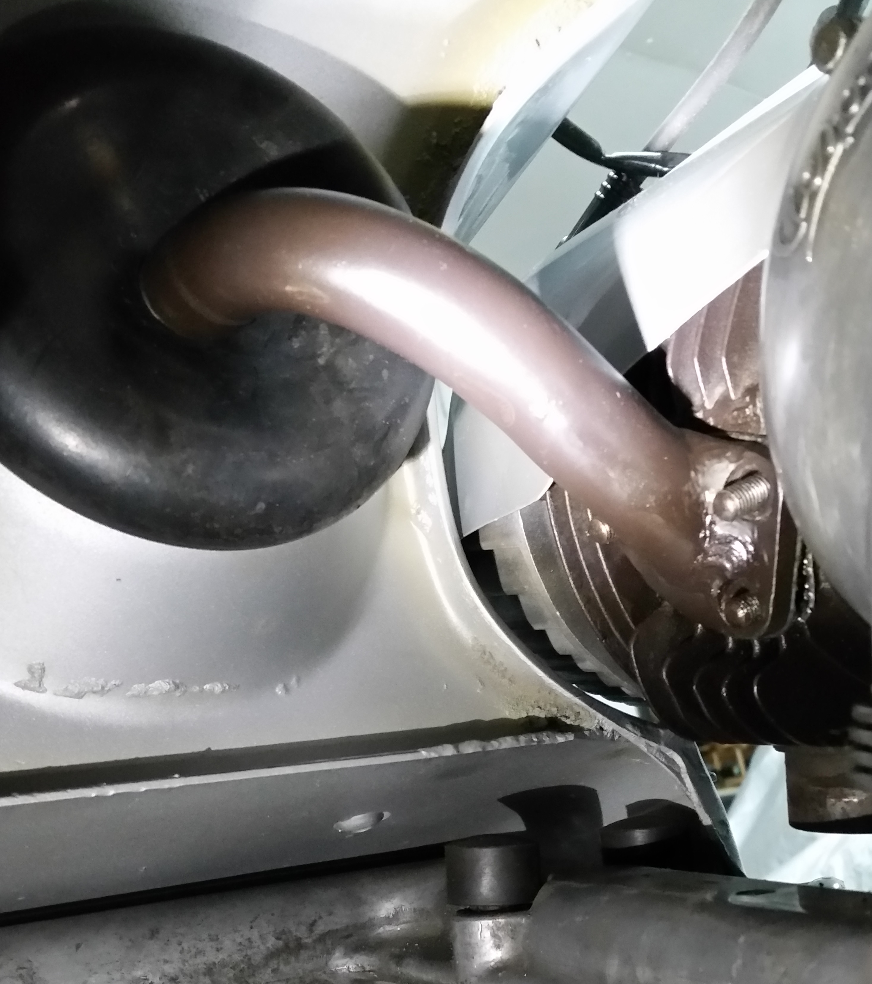

Au cas où, je joins aussi une photo de la vessie de carbu et de la pipe d'amission qui arrive: sur la photo la pipe est centrée sauf qu'elle est pas encore vissée complètement au cylindre...et dès que je la serre elle se déporte complètement en bas...est-ce que par hasard vous savez si j'ai la bonne vessie, la bonne pipe ??

Essaie de virer une des cales voir les deux sur la caméra de freinage, le problème vient peut-être de la6

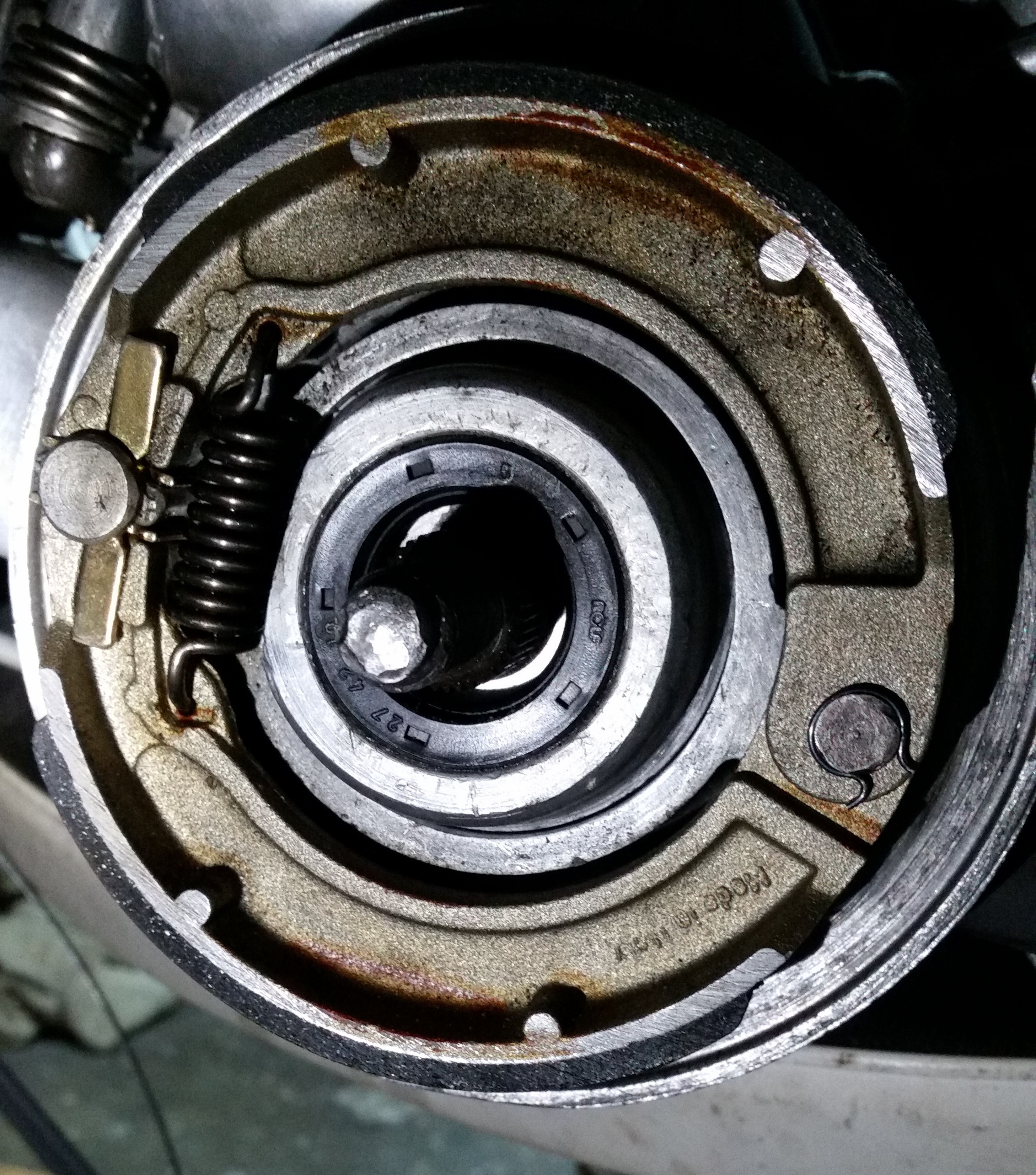

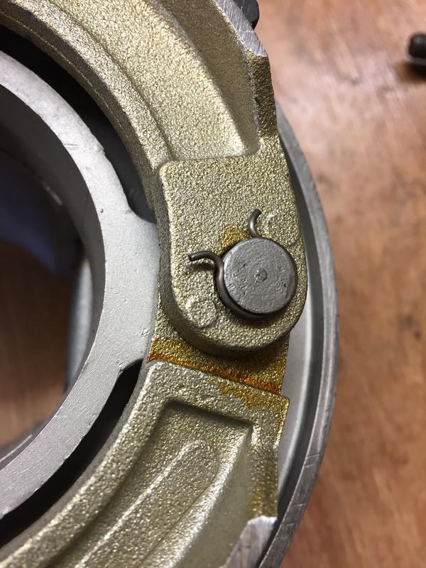

je ne voit rien d'anormal dans ton montage de mâchoires
voici mon montage lors de ma resto

J'ai l'impression qu'il y a un os avec les plaquettes en contact avec la came . Si tu as encore les anciennes mâchoires tentes de monter les anciennes plaquettes de contact

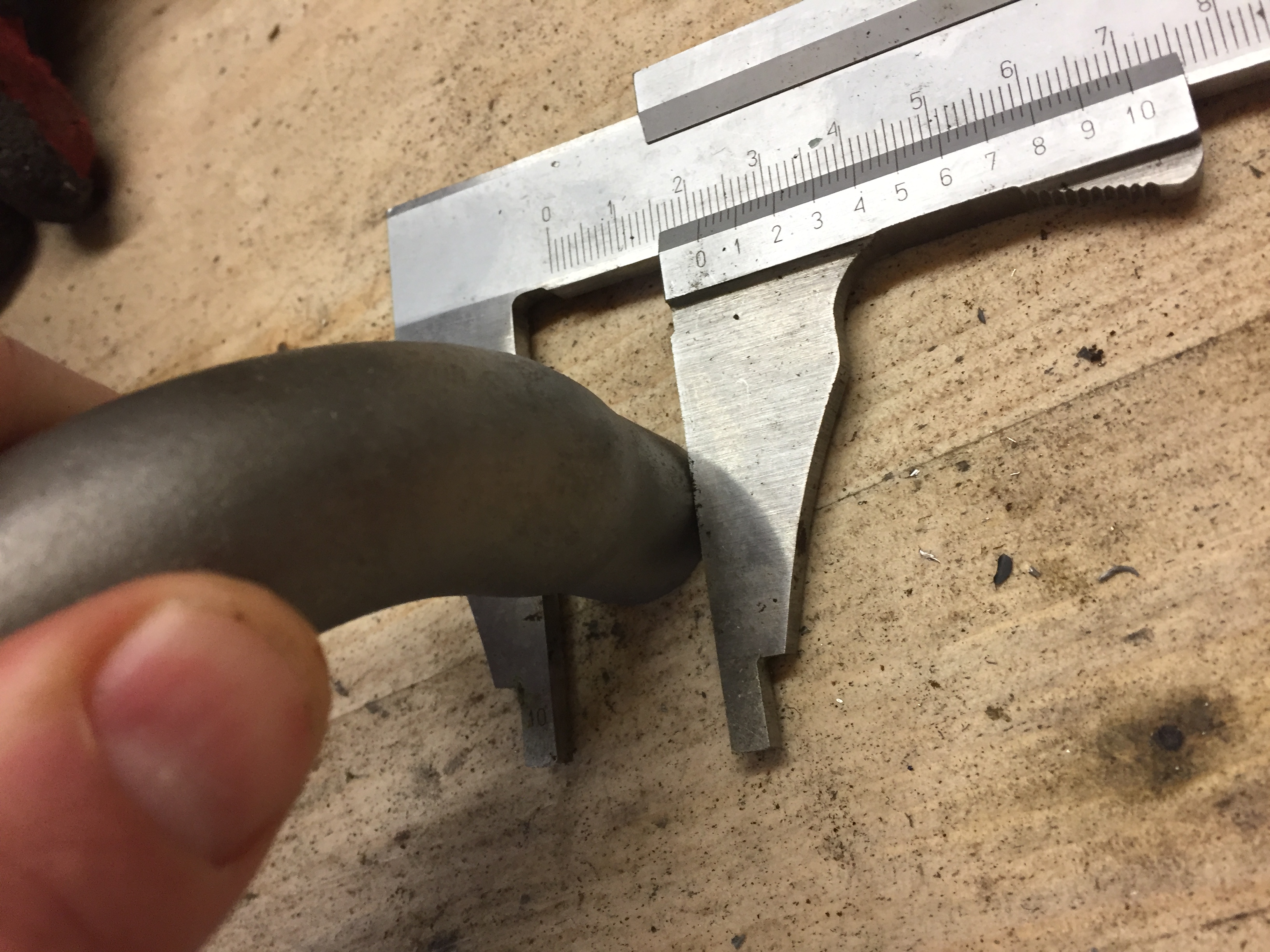

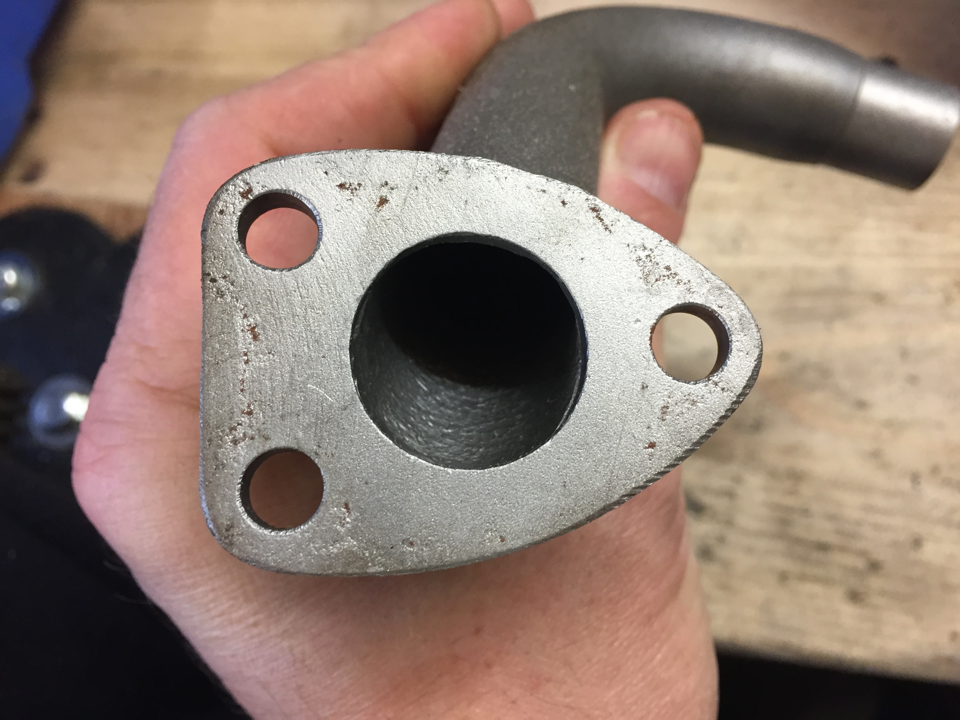

c'est quoi le problème avec la pipe , c'est au niveau des tiges de filetages ?
une des trois est trop vissé dans le cylindre ?
ou ta pipe n'ai là pas aussi le bon modèle ?

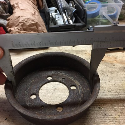

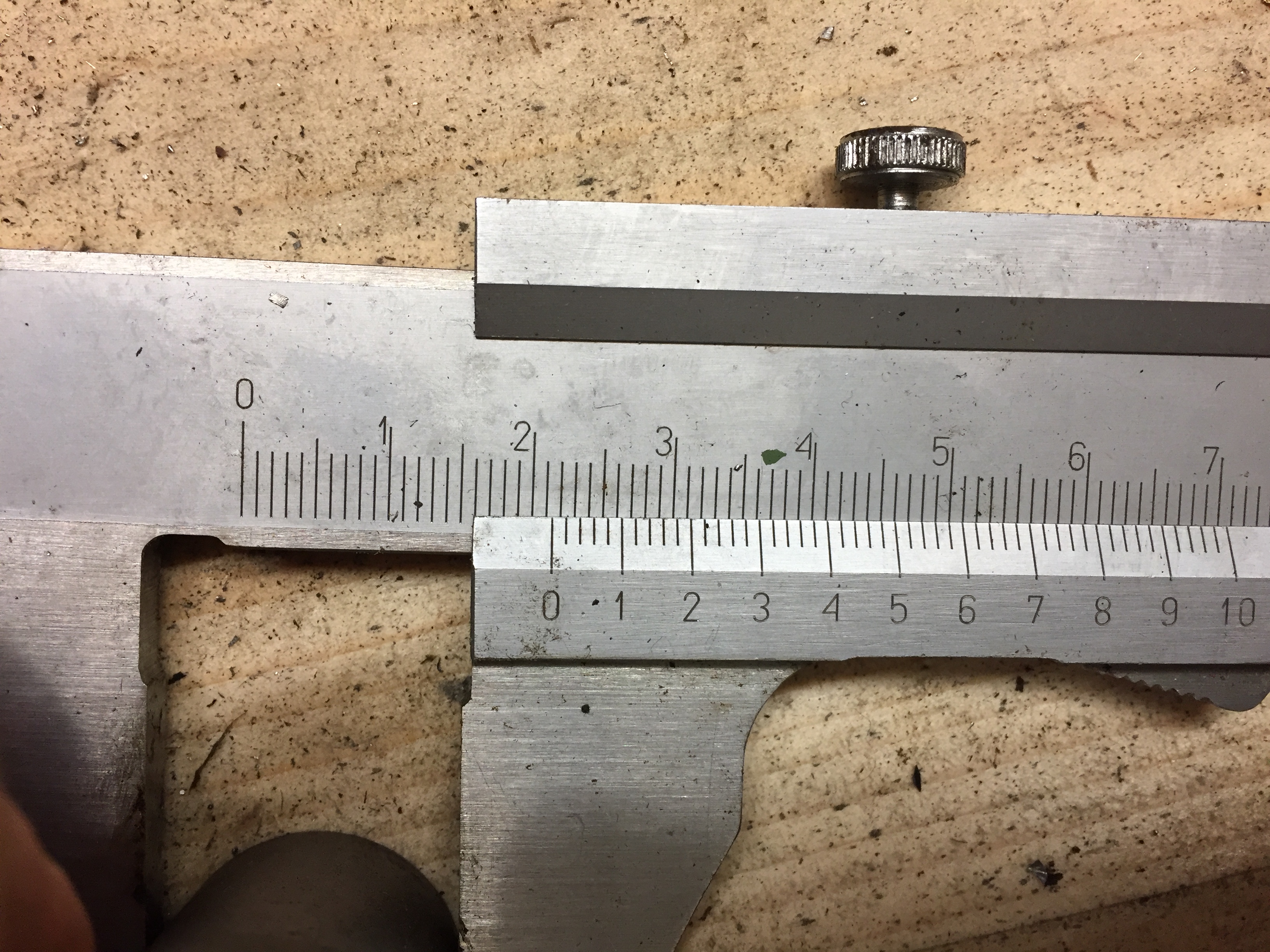

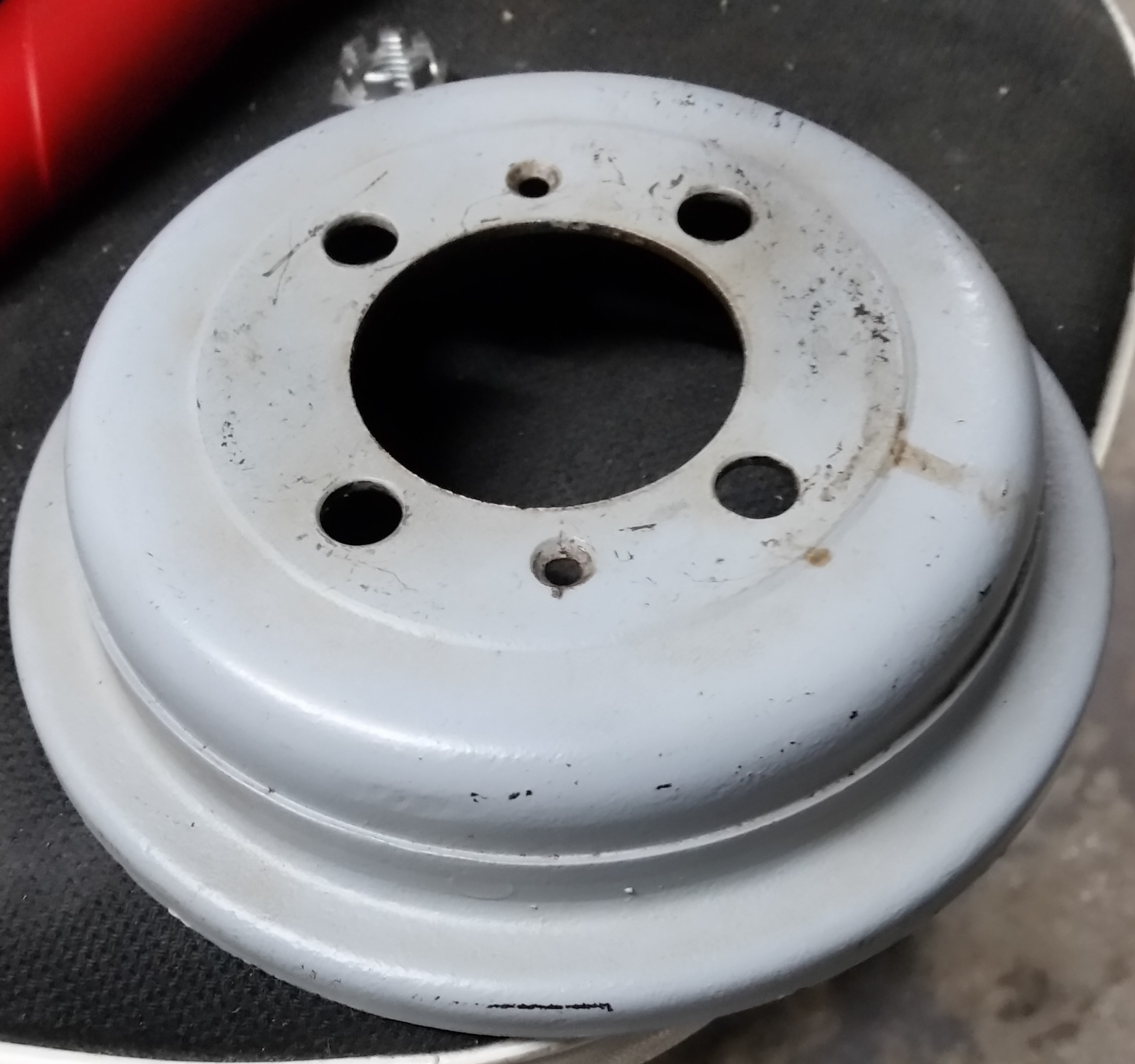

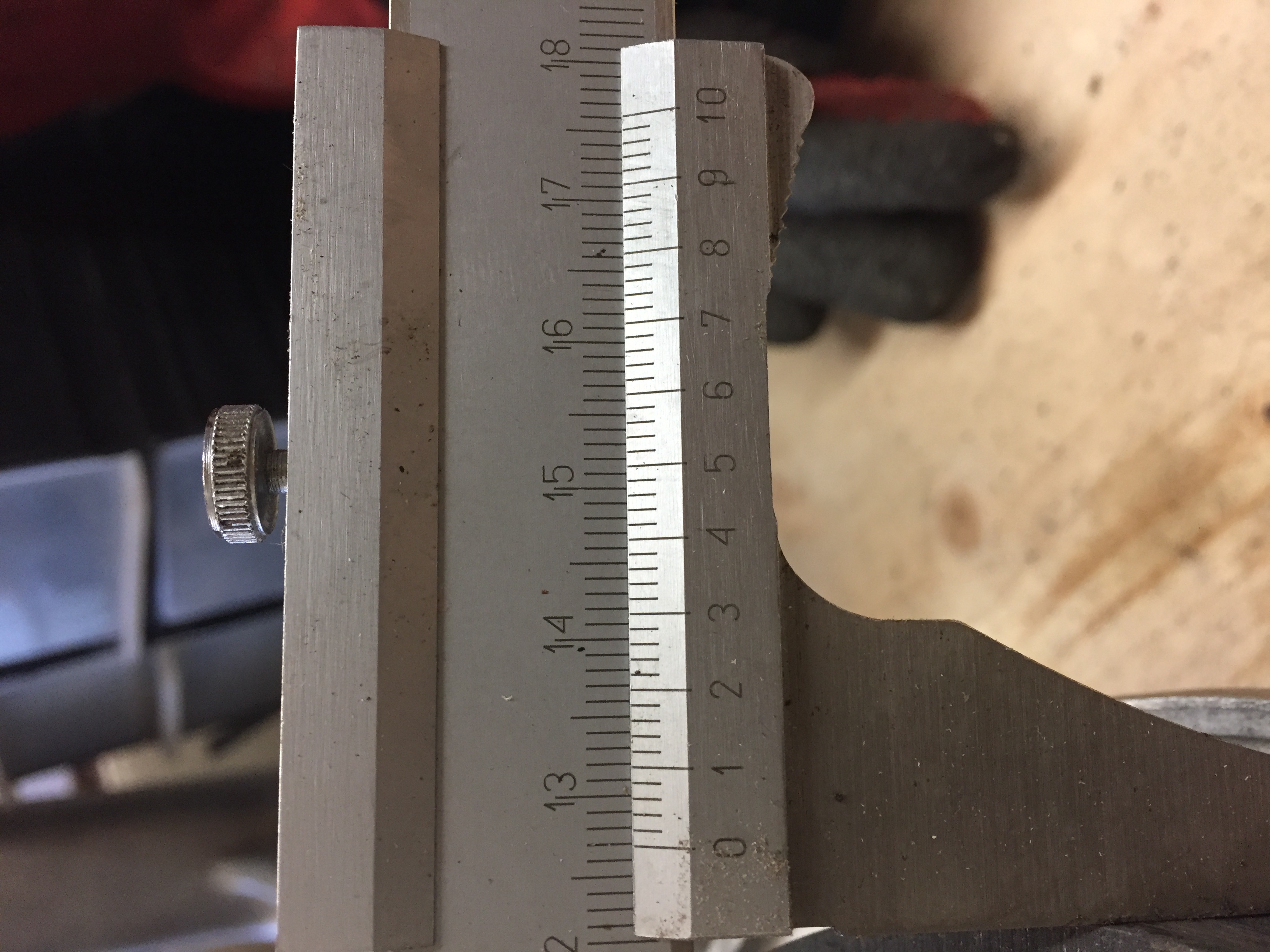

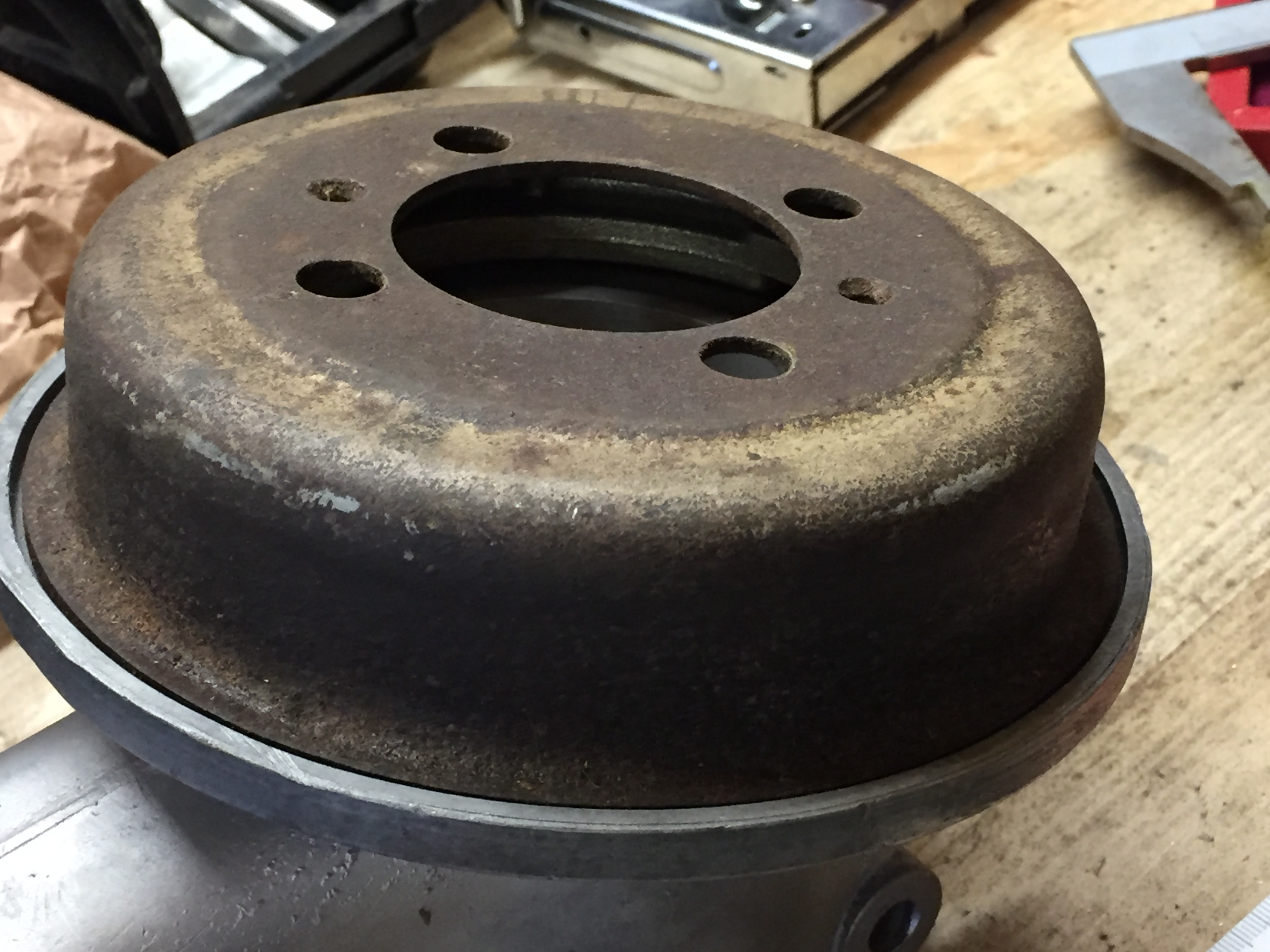

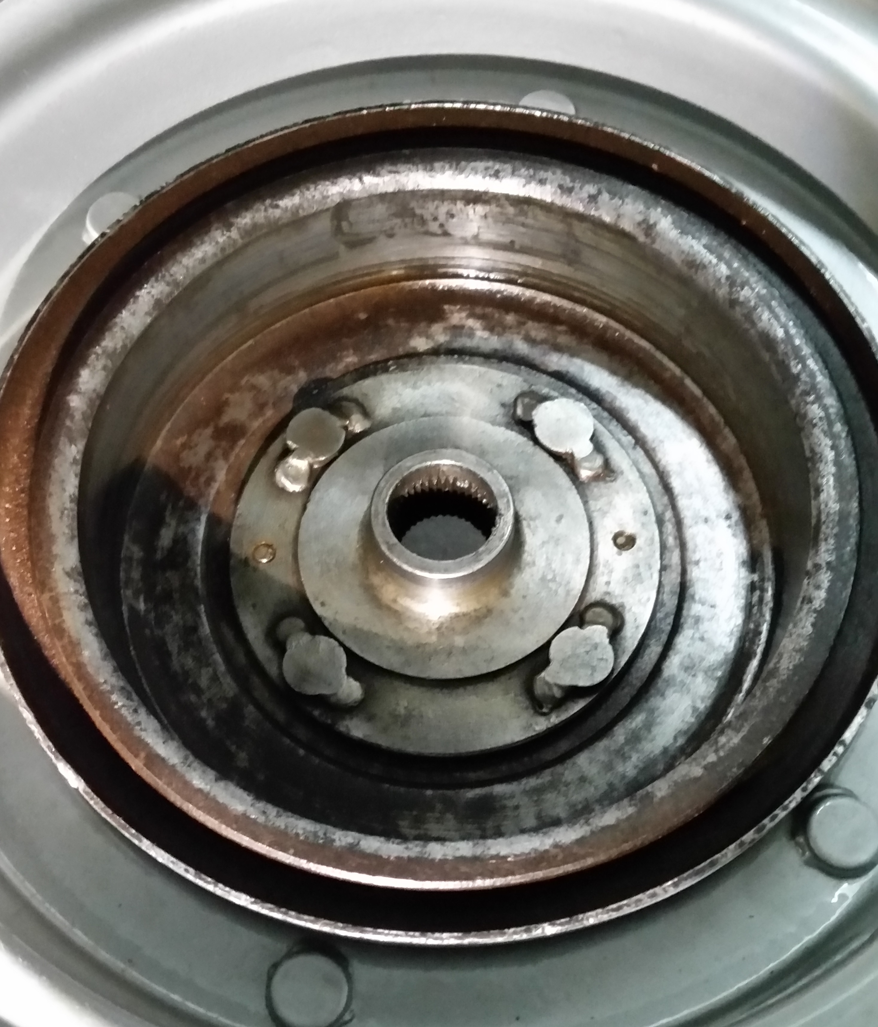

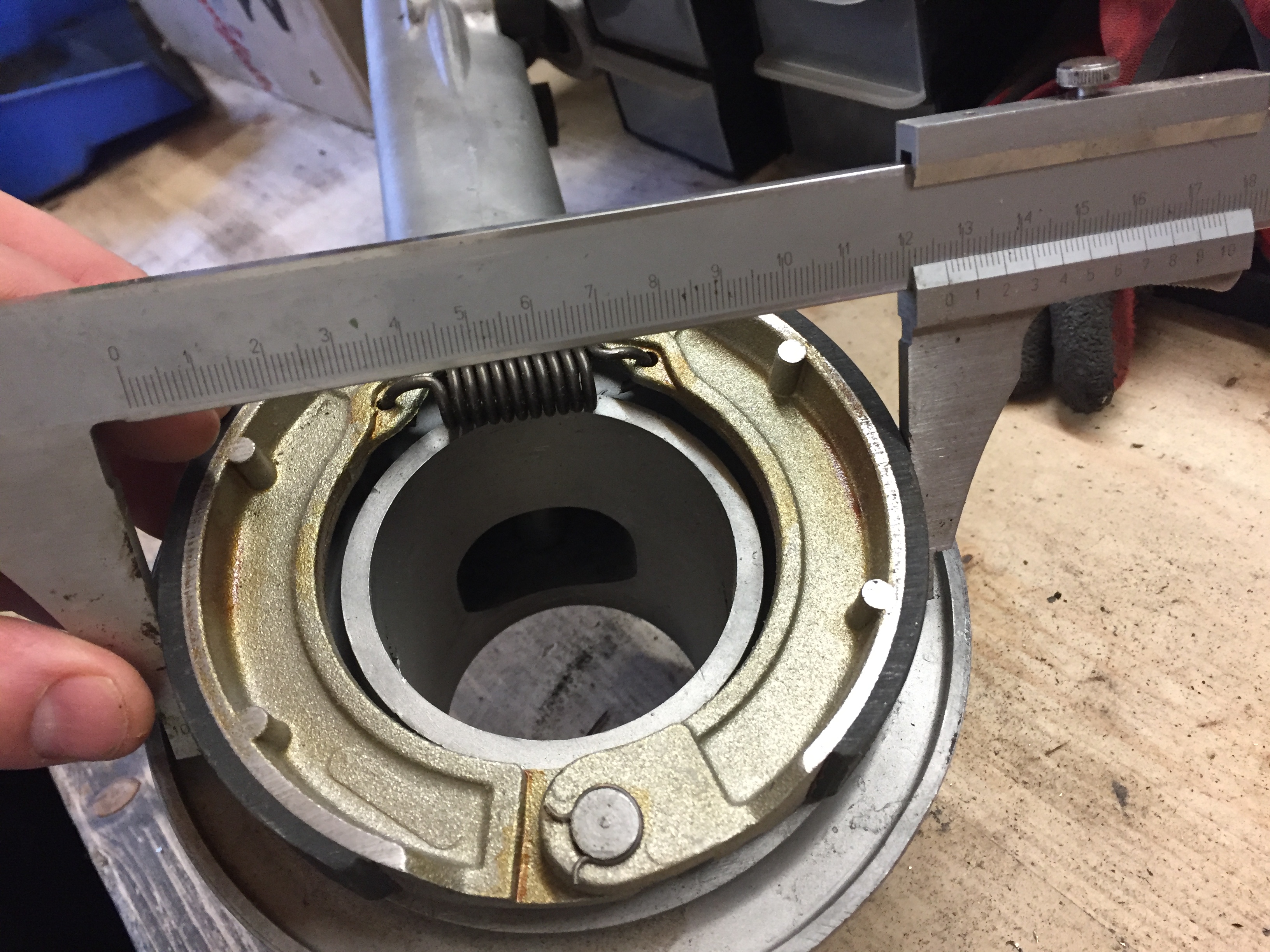

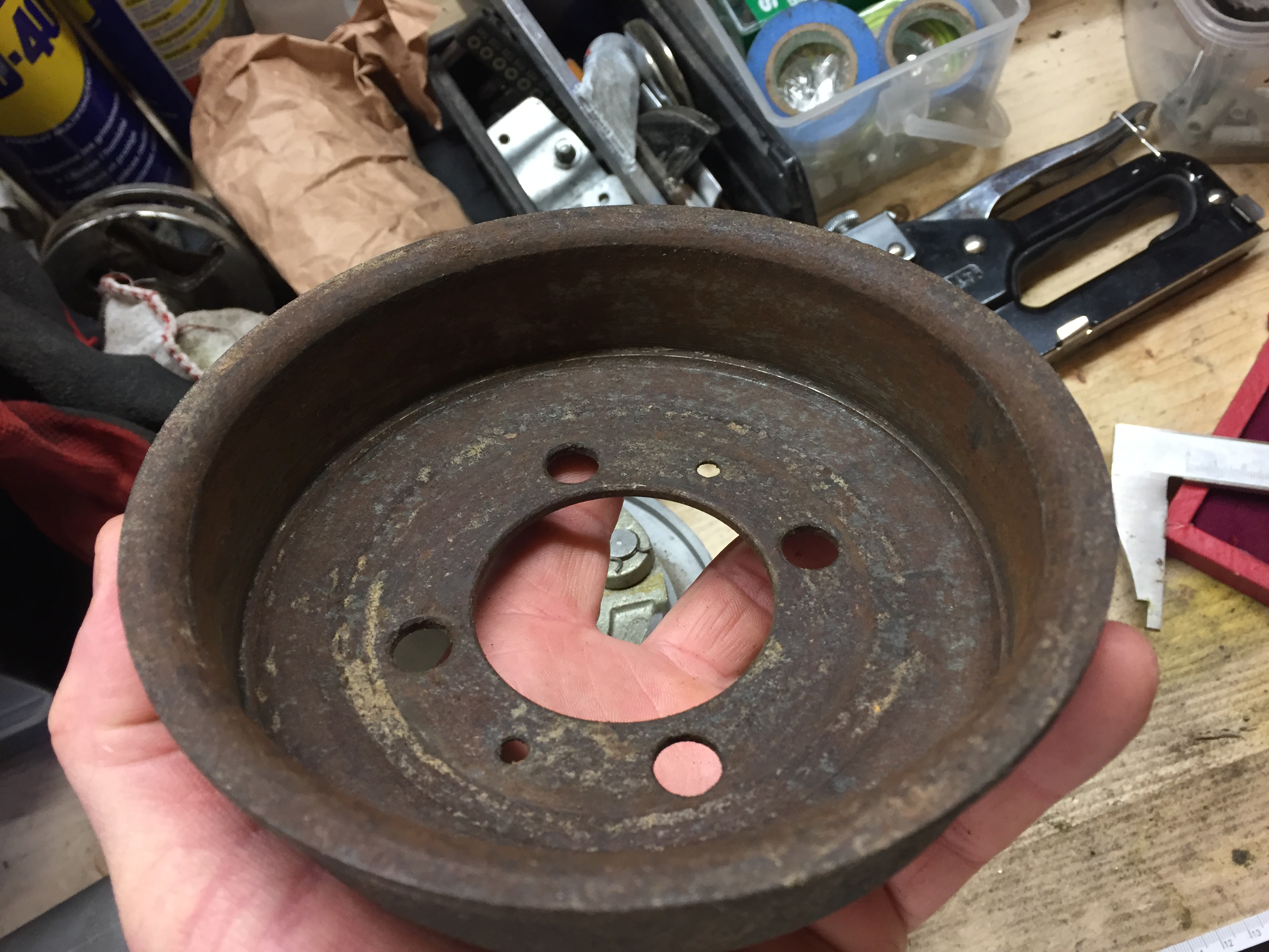

Voici des photos des pièces en question: pipe admission et tambour arrière. J'ai vérifié le diamètre intérieur du tambour: 126,7mm et celui des mâchoires...quasi identique 126,6 ou 7 donc c'est normal que ça frotte...est-ce que j'ai les bons diamètres ? Est-ce que je dois prévoir un léger usinage intérieur du tambour pour gagner 1mm ou 2mm ? Je rappelle que le tambour n'est pas d'origine et les mâchoires sont neuves et celles d'un 150GL...moi mon scoot c'est un 150 italien VB1T (assimilé GL ?? GS ??).

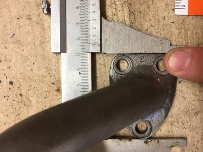

Pour la pipe, je mets une photo de celle-ci et une photo de l'endroit où elle ressort dans le compartiment carbu...c'est une photo où la pipe est vissée complètement sur le cylindre et plaque bien...est-ce la bonne car c'est une pipe que j'ai acheté au détail d'occasion sur leboncoin ? Je rappelle aussi que j'ai monté un moteur 125cm3 de 56 sur une coque de 150 de 1957...car je n'avais pas le moteur adéquat...est-ce que cela vous semble bizarre ?

marti
Messages : 484
Re: Probleme tambour frein arrière acma 150
Message par marti »

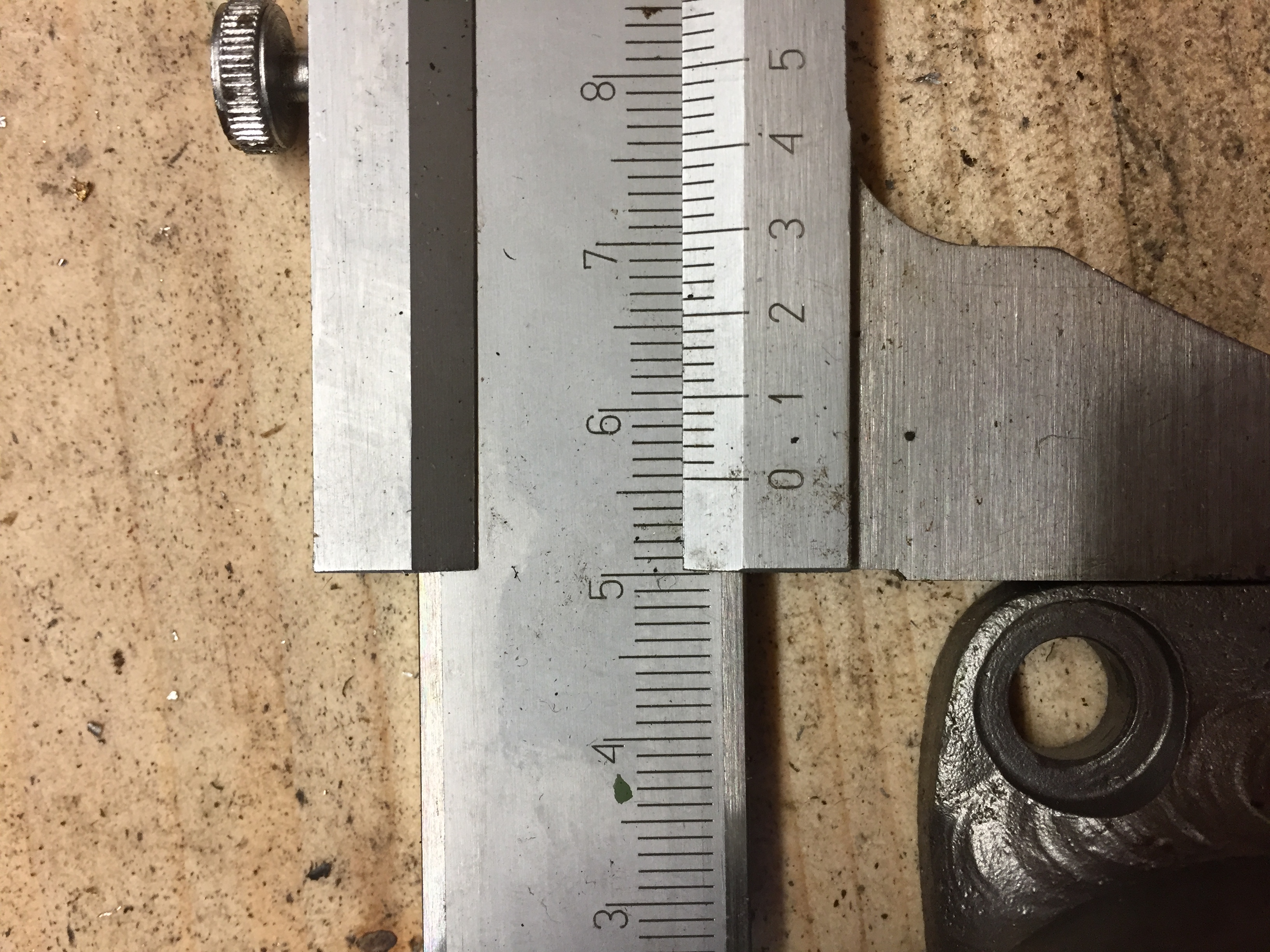

Bonjour Aurélien

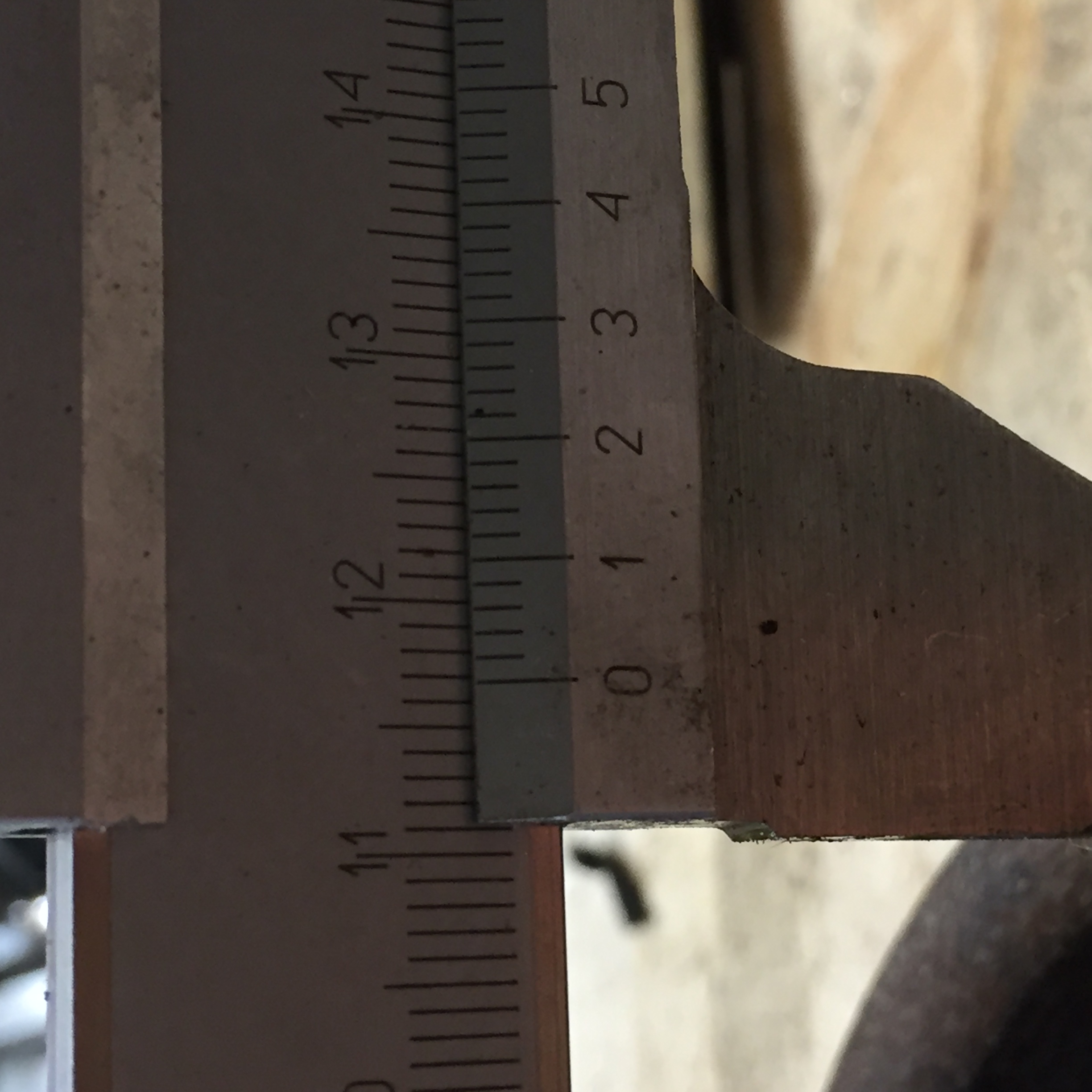

Voici les photos des mesures
A savoir que je n’ai pas encore nettoyé
Le tambour
marti
Messages : 484
Message par marti »
je pense que ton souci vient du tambour , on a pas le meme
le miens est pour un moteur de vespa acma 1955

Salut,
Je viens de regarder sur scooter center pour un 150vb1t apparemment j'ai le bon tambour pour un 1957. Par contre et là je savais pas il y a 2 largeurs de mâchoires 127X23 et 127X20. Je viens d'aller voir j'ai mis des 127X23 et en fait le tambour frotte dès qu'il est enquillé à fond et pas si je le retire légèrement. J'ai pas les mâchoires d'origine pour vérifier mais je me demande si le hic vient pas de la profondeur plutôt que du diamètre.
