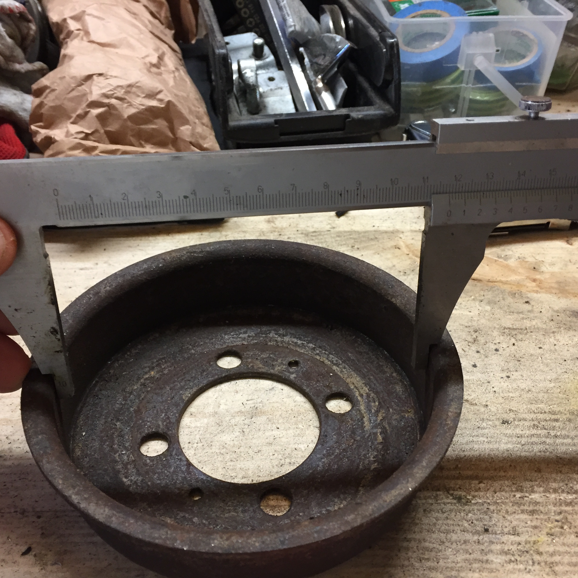

Voici des photos des pièces en question: pipe admission et tambour arrière. J'ai vérifié le diamètre intérieur du tambour: 126,7mm et celui des mâchoires...quasi identique 126,6 ou 7 donc c'est normal que ça frotte...est-ce que j'ai les bons diamètres ? Est-ce que je dois prévoir un léger usinage intérieur du tambour pour gagner 1mm ou 2mm ? Je rappelle que le tambour n'est pas d'origine et les mâchoires sont neuves et celles d'un 150GL...moi mon scoot c'est un 150 italien VB1T (assimilé GL ?? GS ??).

Salut,
Je viens de regarder sur scooter center pour un 150vb1t apparemment j'ai le bon tambour pour un 1957. Par contre et là je savais pas il y a 2 largeurs de mâchoires 127X23 et 127X20. Je viens d'aller voir j'ai mis des 127X23 et en fait le tambour frotte dès qu'il est enquillé à fond et pas si je le retire légèrement. J'ai pas les mâchoires d'origine pour vérifier mais je me demande si le hic vient pas de la profondeur plutôt que du diamètre.
Aurélien
Aurélien

127 x 23 ça doit être pour les Vespa Super , leur freinage était renforcé par des tambour plus larges malgré les roues de 8

à l'avant pour les roues de 8 , ce sont les mêmes mâchoires que pour les Vespa 50 et primavera 125 x 17.
A l’arrière c'est bien 127 x 23 pour tous les 8 pouces sauf Super en 127 x 28 .
127 x 20 connais pas .
C'est quoi la marque de tes machoires ?
