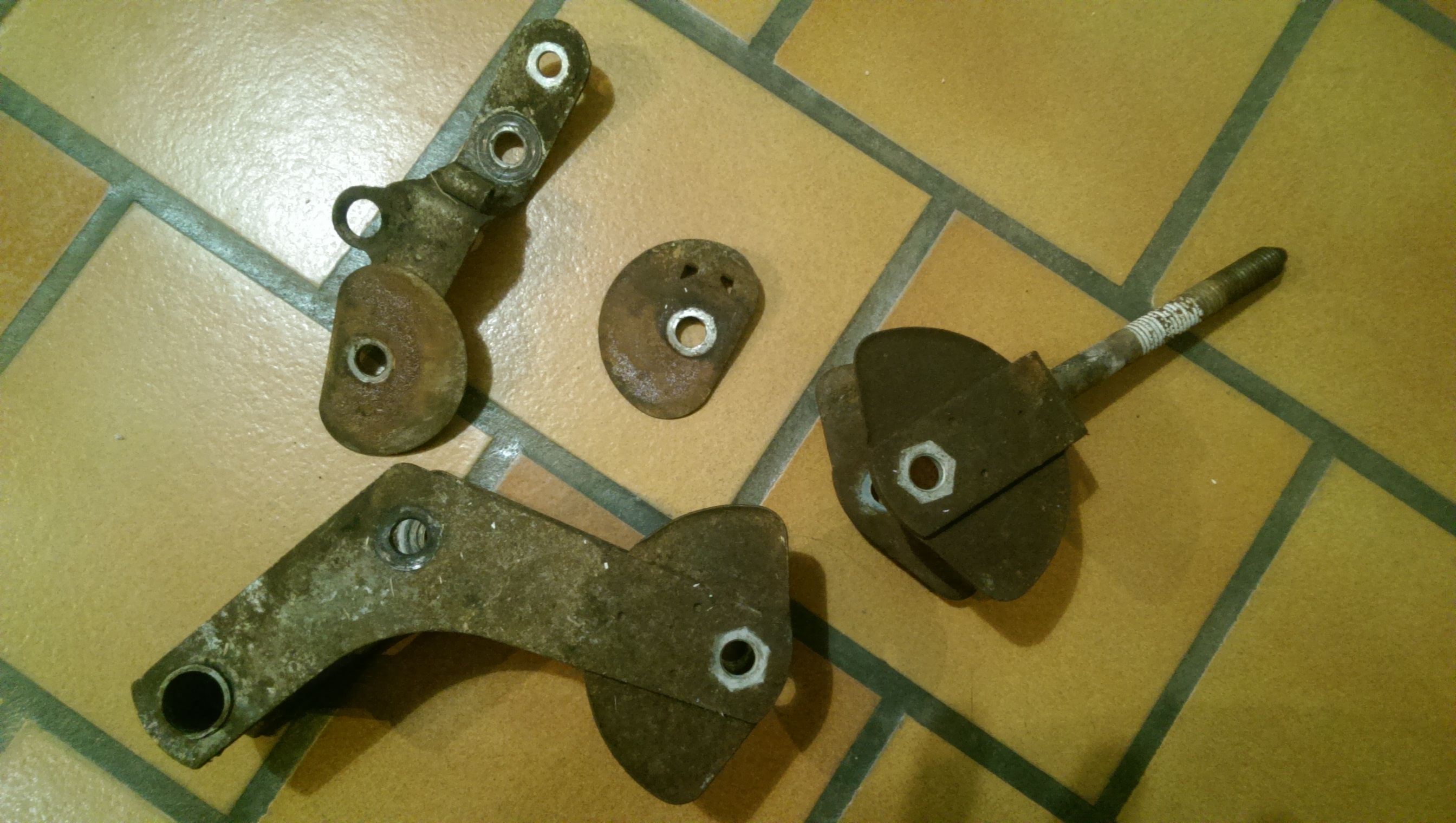

Salut les tontons,
La semaine dernière je suis retourné en Bretagne confier ma bête à un ami qui va me le rapporter samedi prochain à l'aide de sa grosse remorque.
J'ai complètement désossé le scooter et commencé le nettoyage. Un coup de jet au tuyau d'arrosage et là je me rencontre que la peinture du côté droit se fait la malle par plaques :=o: .
Je suis bon pour une peinture. J'ai tout commandé chez Sprido apparemment ils ont des bons produits qui se rapprochent des peintures d'origine.
Je repeindrai le chassis moi même, par contre les éléments de carrosserie seront confiés à un professionnel.
En attendant le retour du châssis et de la carrosserie j'ai commencé la rénovations des accessoires.
Le nez en fonte d'aluminium du garde boue était bien attaqué par la corrosion, après décapage j'ai réussi à le recharger à la brasure spéciale aluminium (393°), ce n'est pas aussi solide qu'une vrai soudure au TIG Argon (dont je ne suis bien sûr pas équipé), mais ça tient bien et une fois poncé et poli, ça ne se voit qu'à peine.
Voici les premières photos :
-GG-
-gg- né en 1968

Aujourd'hui, c'est temps pourri, pas de décapage du cadre à l’extérieur comme prévu. Pas grave j'ai de quoi m'occuper, nettoyage des axes, tambours petites pièces, extraction d'une la vis cassée de fixation du garde boue sur la fourche, extraction de la butée, commande de mâchoires de freins grippée...
L'axe du tirant du suspension sous le châssis était complètement grippé dans sa bague du coup c'est la vis de fixation traversant le châssis qui s'articulait :mrgreen:
Comme quoi, un démontage intégral des parties mobiles d'une machine avoisinant les 60 ans ce n'est pas du luxe...
Pour le nettoyage des pièces cracras en période hivernale (pas de bassine d'essence dans la maison), la célèbre bombe de mousse décapante est ton amie :D
A ma grande surprise, sous la crasse, la galvanisation des tambours bien que plutôt terne est encore en très bon état (j'ai oublié de prendre une photo), donc juste pour l'aspect en attendant que le reste se patine, j'ai pulvérisé un voile de "galvanisation à froid" en bombe. Concernant les jantes, elles sont bonnes pour un décapage et une vraie galvanisation comme les chapes et tirants de suspension.
