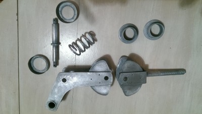

Il y a un petit soucis avec le kick qui se bloque par moment et il est nécessaire de faire revenir la commande côté carter avec une grosse pince, comme si une butés était fatiguée. J'ai acheté mon scooter à 550km de chez moi, il est stocké chez la famille et le rapatrierai sur une remorque lors de la Toussaint.

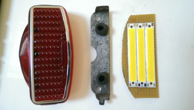

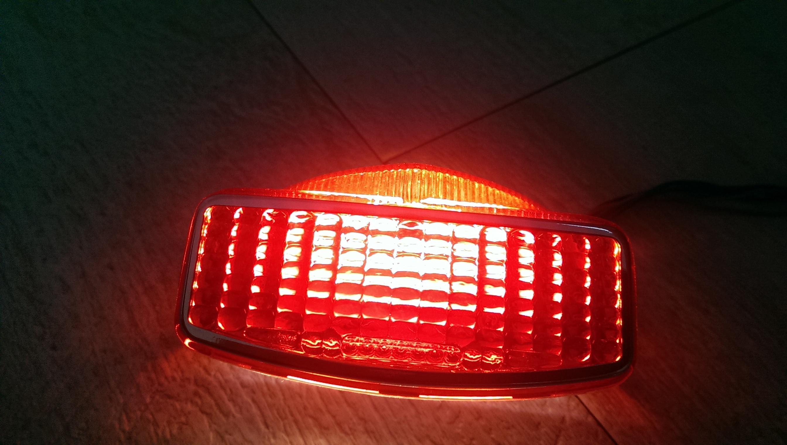

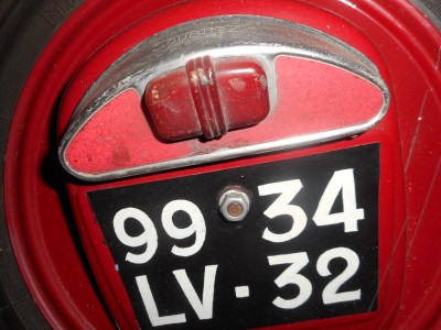

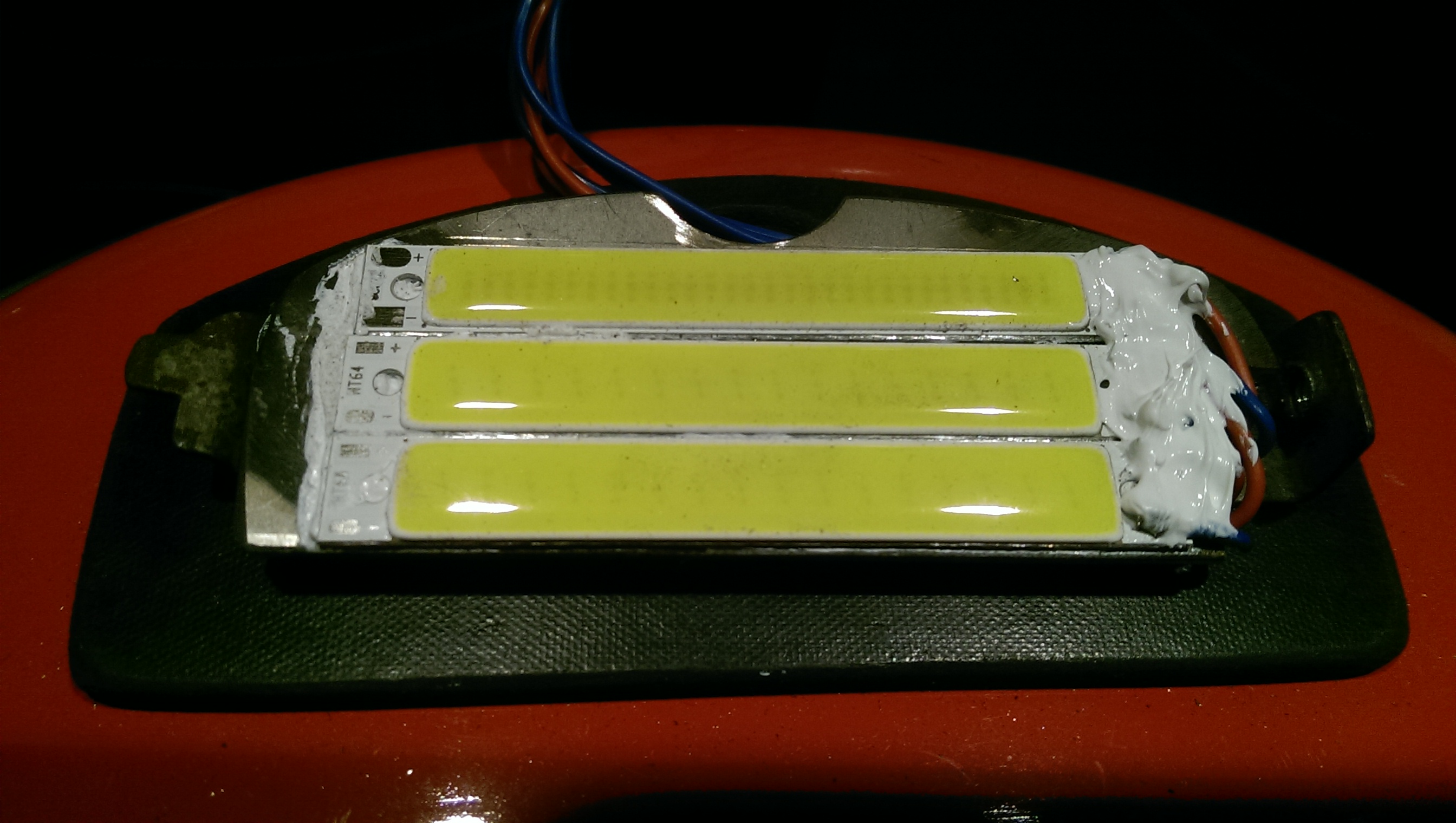

Je recherche également le feu arrière ou reproduction de celui d'origine.

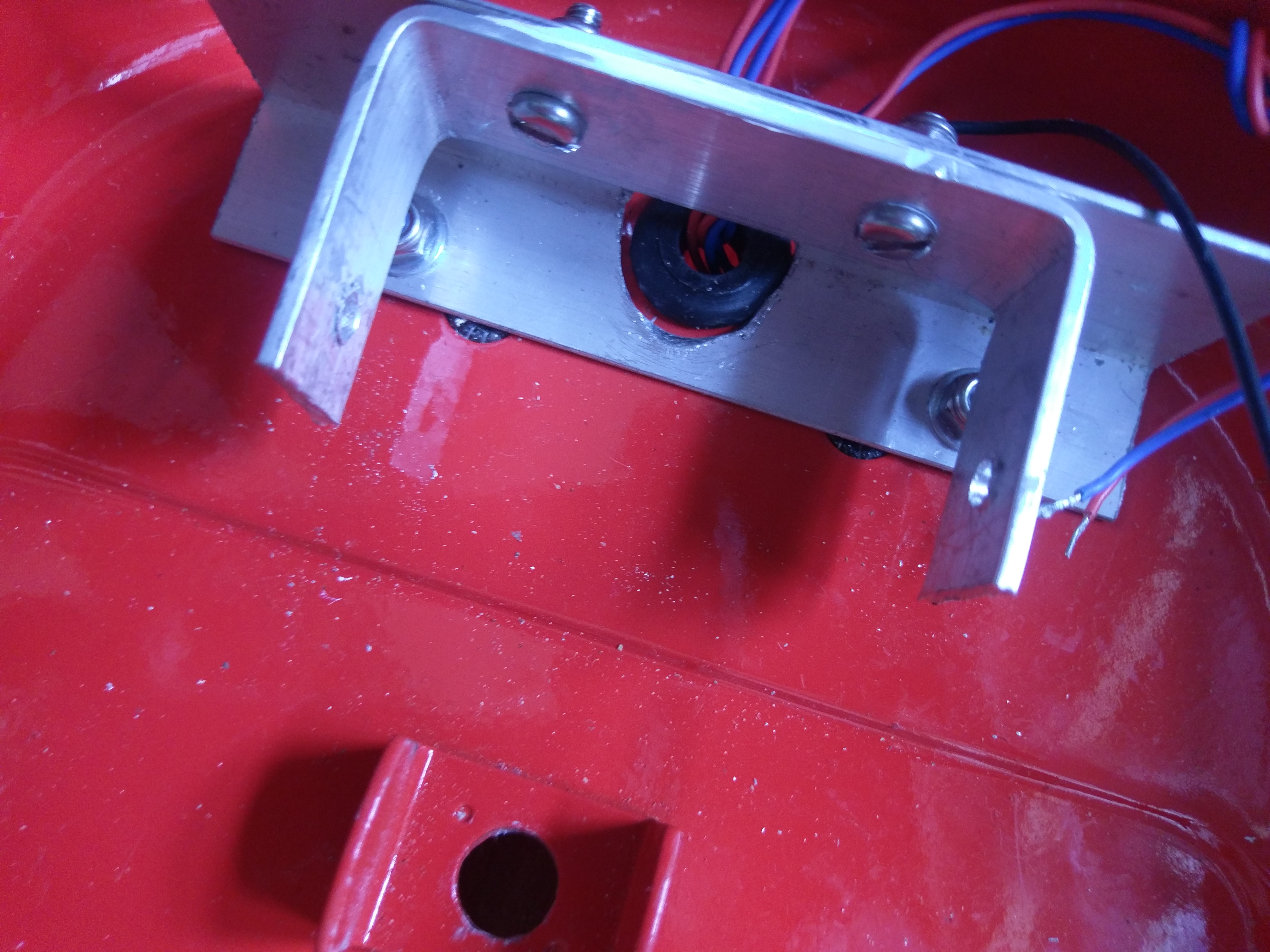

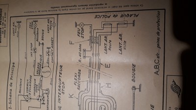

Quelq'un a t-il déjà installé une batterie + feu stop sur ce genre de machine ?

Sur le mien également (S55), le kick revient parfois difficilement, il est maintenu par une chaîne qui se bloque quelque-fois, j'ignore si sur le S57 C, le système est identique...
le feu arrière est spécifique sur ton modèle par rapport aux S55 et S57 1ères versions, en attendant de trouver un cabochon, tu peux adapter un feu arrière de Lambretta LD par ex. qui est disponible partout.
Pour ce qui est de la batterie, tu peux toujours en adapter une mais si rien n'est prévu d'origine pour ce type d'installation, elle se déchargera très rapidement faute d'alimentation.
Un feu stop peut être installé sans batterie mais ce sera peu visible de toute façon...

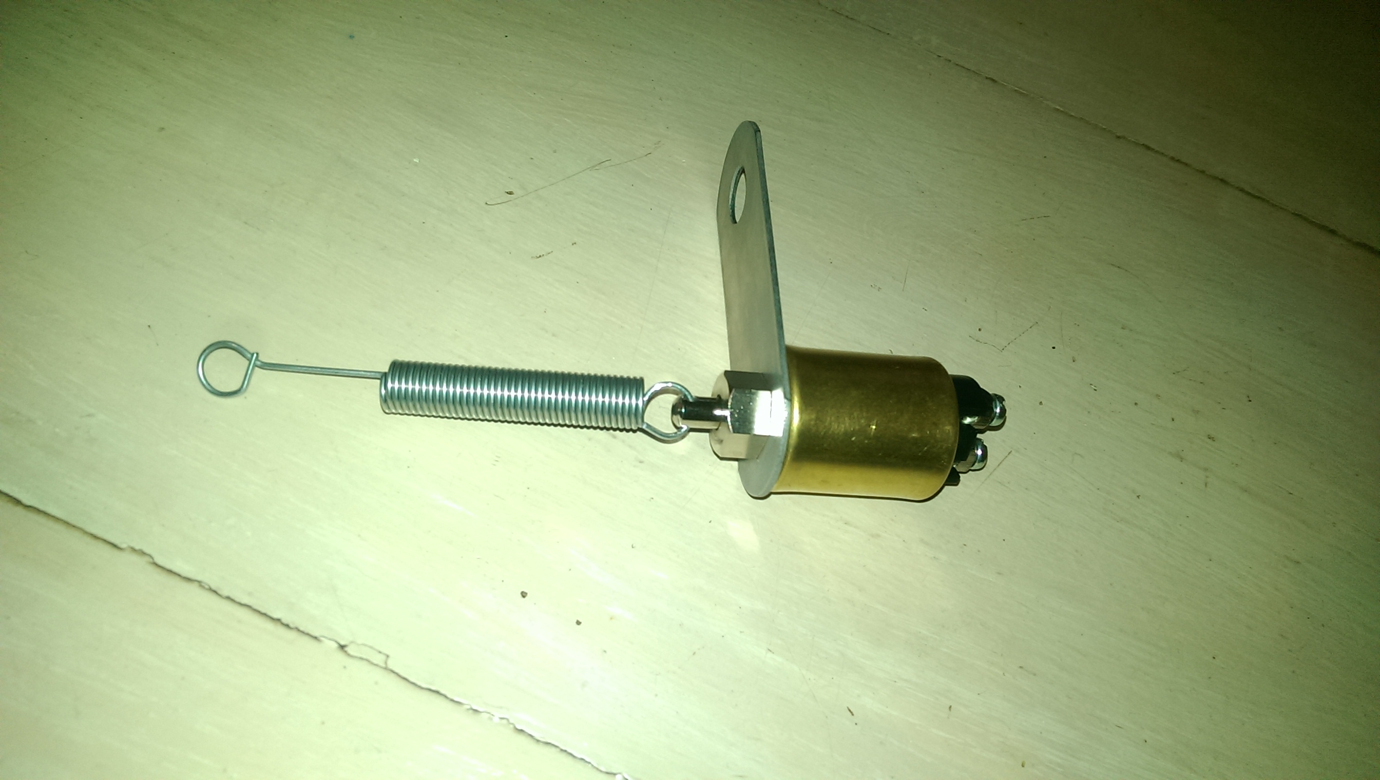

je crois que l'on trouve chez Chambrier, un contacteur de stop avec système de ressort qui est adaptable avec un peu de bricolage sur beaucoup de motos ou scoots anciens.

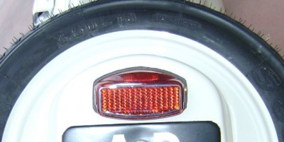

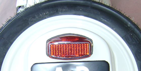

Le feu AR n'a rien de spécifique sur le S57C => c'est un Maly identique aux Vespa Acma, rien à voir avec Lambretta LD.
Des cabochons sont disponibles (en repro : 20/25 € ; en origine d'époque, c'est pas gagné)

les deux montages ont existé le "maly" et le " soubitez"

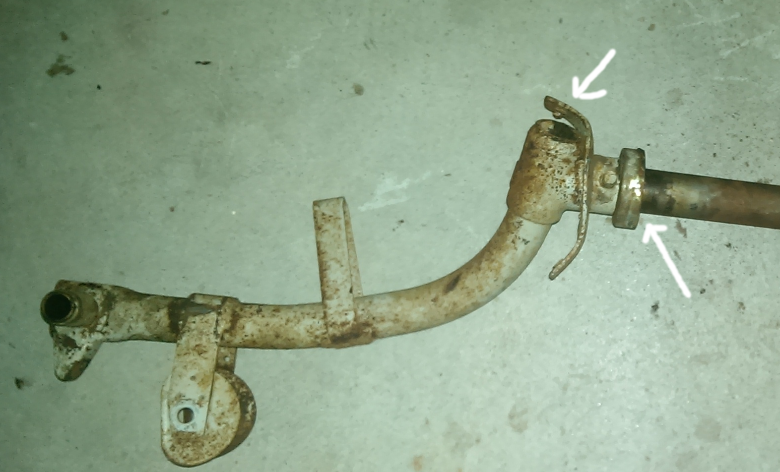

Attention: ton cable de frein avant passe dangereusement devant les anneaux caoutchouc: risque de tout arracher au roulage
Tout a été dit ci-dessus par des spécialistes du modèle qui pourront t'aider lorsque tu auras un doute. N'hésite pas d'ici octobre à lire tous les posts concernant ce modèle sur ce blog qui est bien documenté et comme ça tu attaqueras ta restauration déjà avec une bonne connaissance des truc et astuces: anneaux neiman, comment monter ces satanées selles Merat trop petites :ouf: , refaire les joints papier que tu viens d'acheter et qui ne se montent pas :énervé: etc etc

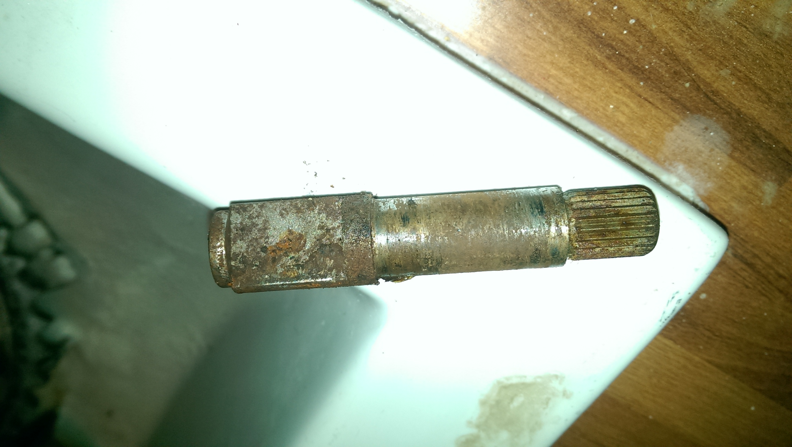

J'ai déposé le moteur pour pouvoir le réviser à la maison. (le scooter suivra sur une remorque courant octobre).

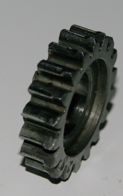

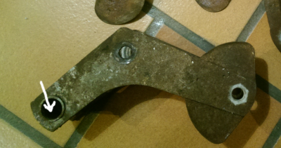

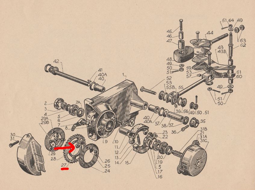

Je pense avoir trouvé d'où provient le blocage du mécanisme du kick. J'ai déposé le carter droit et me suis rendu compte que le pignon fou est légèrement maté et présente une petite excroissance au sommet de chaque dent (due au matage) qui a de grandes chance de venir géner le bon retour du pignon à sa position de repos. J'ai remarqué que le ressort de rappel de la pédale était détendu probablement du à un mauvais remontage; le pignon a du resté engagé sur l'arbre primaire moteur tournant. Je pense qu'avec un petit coup de lime sur chaque dent et le problème devrait être résolu.

aucun probléme avec le bloque piston vissé sur le puit de bougie, normalement sur le rotor du s57 y'a une bague qui sert d'extracteur pour les rupteur y'a un gars qui les reconditionne en changeant les grains pour 10 euros+port, pour le chromage sur le bon coin en tapant chromage dans prestation de service y'a plusieurs gars qui font ça moi le mien a 83 ans vient juste d'arreter sinon sur le forum y'en a qui doivent avoir une bonne adresse après une parabole c'est pas très compliqué a chromer et ça ne devrait pas te couter un bras.

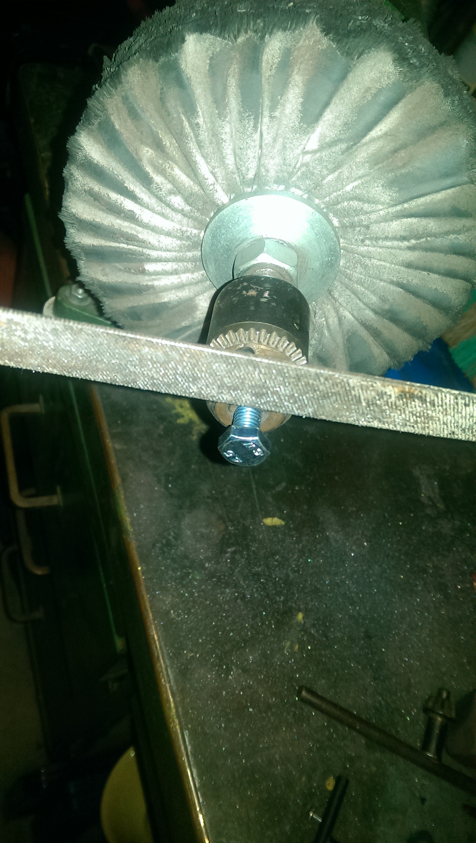

Tu peux faire refaire tes contacts de vis platinées pour 10 € chez Claude Pilatte à Houille (78)
Pour desserrer le volant moteur, tu peux faire comme ça, (voir photos) avec un tournevis d'un diamètre presque identique à l'orifice prévu à cet effet sur le rotor, pour ne pas casser les ailettes. L'extrémité du tournevis étant en appui sur une des vis de fixation du stator.
Ou avec une clef à sangle.

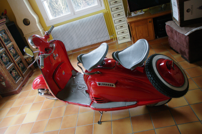

beau modèle et beau jus !
comme toujours je préfère la patine d'origine, l'histoire de ce scoot, qu'une belle restau( meme si on doit parfois, ou que les restau de grande qualité sont agréables a regarder )
le s57C arrive tard dans l'histoire du scoot et juste avant le déclin du deux roues de 125cm3 et plus ,en 1958 .... du fait , les s57c se sont peu vendus, et peu construits .... en trouver un comme ça ,ne relève pas du miracle, mais du bon coup de bol !
techniquement, le feu arriere est un maly façon vespa qui est reproduit par les vendeurs habituels : la version en photo plus haut avec le cube lumineux, est du S57 ; dans ton cas on peut imaginer qu'il vient de la fin des s57 et au debut de prod des C .....un detail!
le kick, note que c'est une chaine de vélo sur deux secteurs dentés, et qu'une chaine sans entretien ça grippe .... sans parler de l'axe de kick qui tourne dans une bague soudée au cadre qui aime l huile fine de temps en temps
a verifier !
mon mien pur jus aussi ....

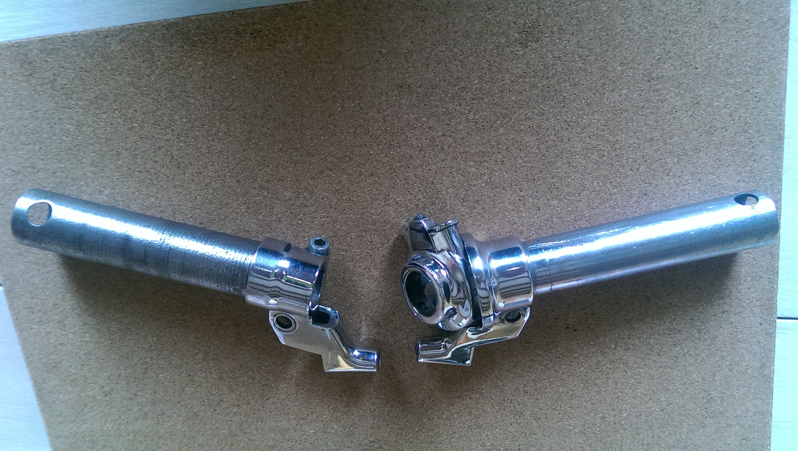

Petite question, comment as tu fait pour démonter les embouts de guidon alu chromés pour démonter tes poignées ? L'ancien propriétaire a essayé en vain et ils sont bien abîmés. trouve t-on dans le commerce un modèle s'y rapprochant ?

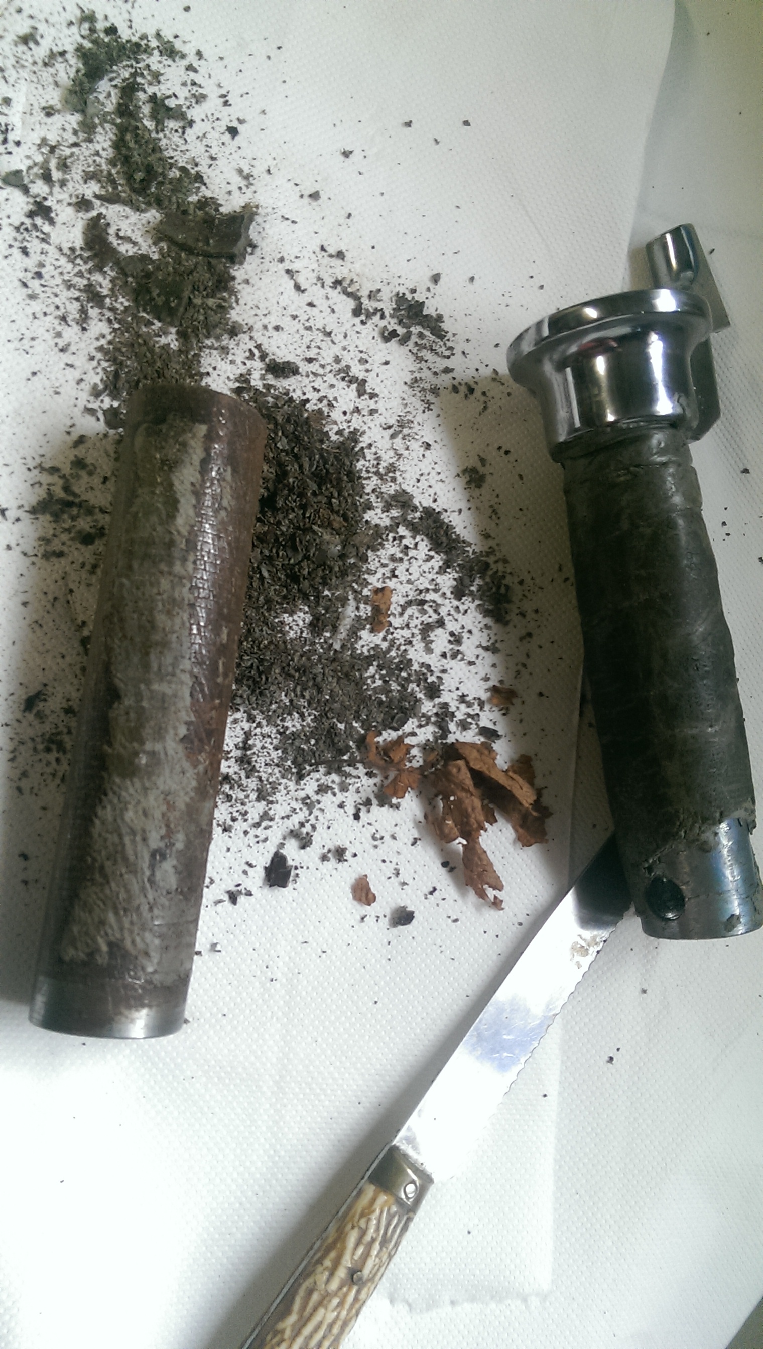

mes poignées accessoires etaient en place,
ces embouts sont tenus par une vis verticale en bout du guidon ( percé ) il faut soulever la poignée en bout pour la trouver

Merci pour l'astuce, j'ai aussi cherché c'est bien caché.

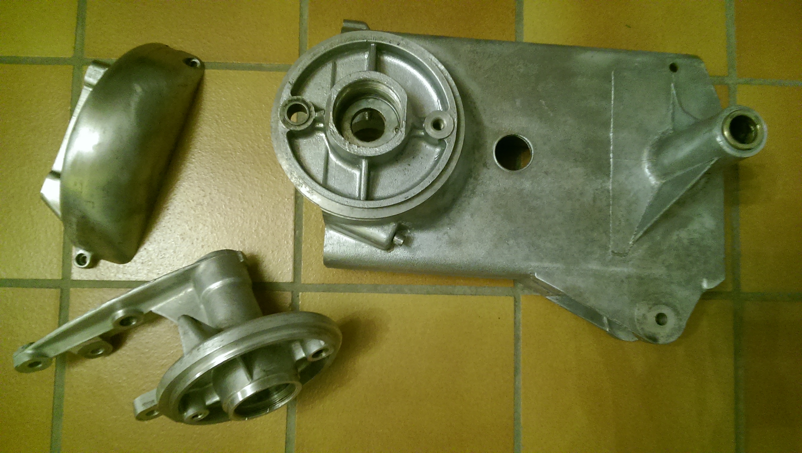

J'ai reçu de chez macadam la pochette joint spéciale S57, les joints papiers sont bien les bons.
J'ai entièrement démonté et nettoyé mon moteur afin de lui offrir des joints spi et des roulement neufs. Un Collègue possède toute la documentation des moteurs de P55, hormis le carter de boite il est très similaire à celui des S57. J'ai trouvé sur Ebay un pignon de cliquet de Kick provenant d'un T55 qui est en bien meilleur état que le mien. Sinon l'ensemble des pièces mobiles est en super état (celà aurait été dommage pour 5000km...)

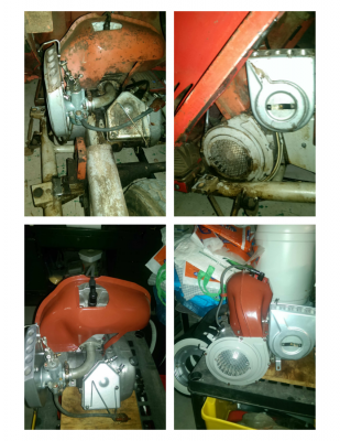

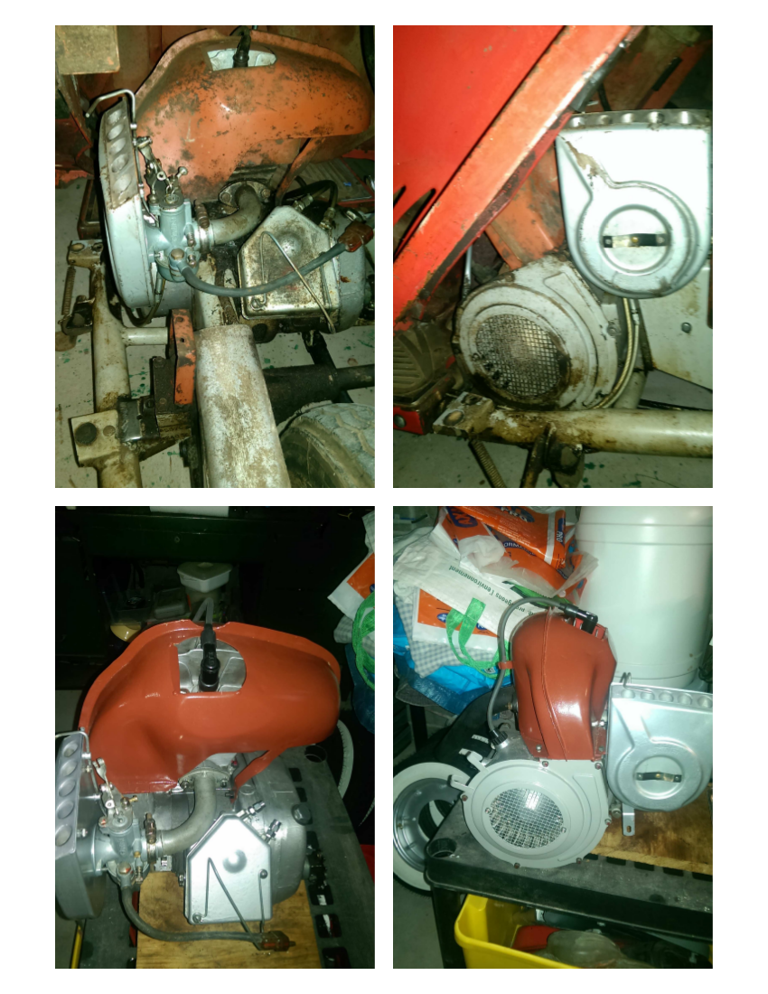

Bonjour les Tontons,
Me revoici sur le Forum.

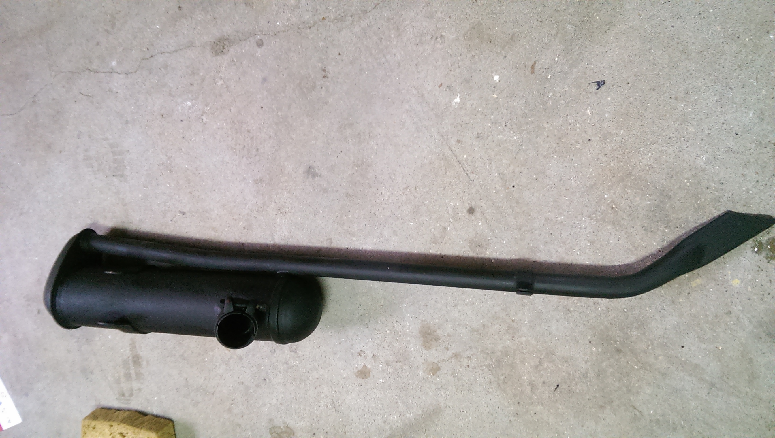

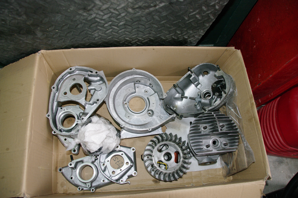

Le moteur est remis en état tout beau tout propre.

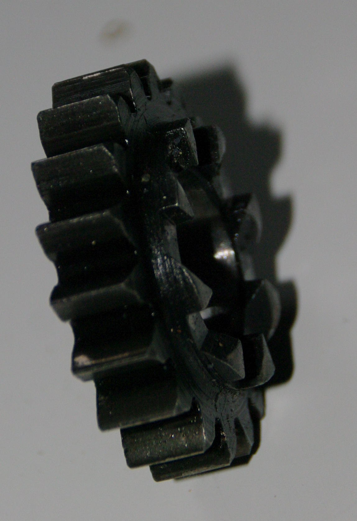

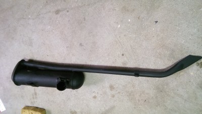

Joints spis, joints papier (pas de soucis avec la pochette de chez Macadam sinon un trou à percer dans le papier côté carter embrayage), pignon cliquet du kick, roulements, peinture au four pour la peinture "oxyde" de la volute...
Le pot a été décalaminé au chalumeau propane (il faut faire attention au projections), la calamine s'est transformée en bitume qui a été évacuée en grande partie par l'entrée et la sortie ; le reste a été pyrolysé à l'intérieur du pot porté au rouge. Une fois refroidi, je l'ai décapé et appliqué une peinture noire haute température.
Je pars en Bretagne récuperer le reste de la bête à l'aide d'une remorque et les photos suivront au fur et à mesure de l'avancement.
A bientôt.
-GG-
Dernière modification par ggs57c le 11 nov. 2017, 23:02, modifié 2 fois.

Beau boulot ! Continue comme ça !
Et cerise sur le gâteau, les teintes des tôles moteur d'origines sont respectées :love:

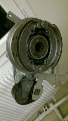

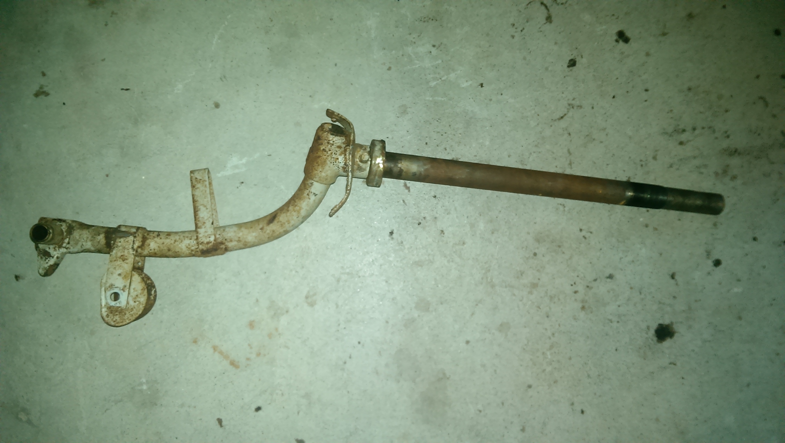

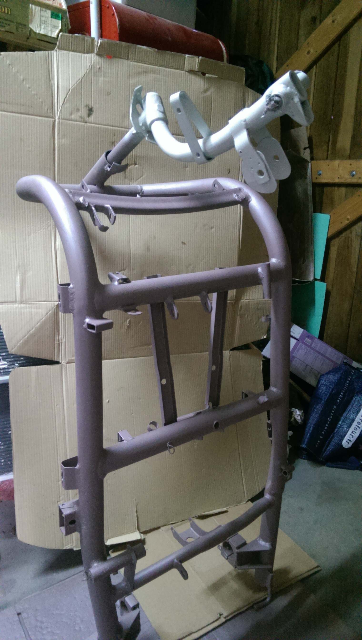

Salut les tontons,

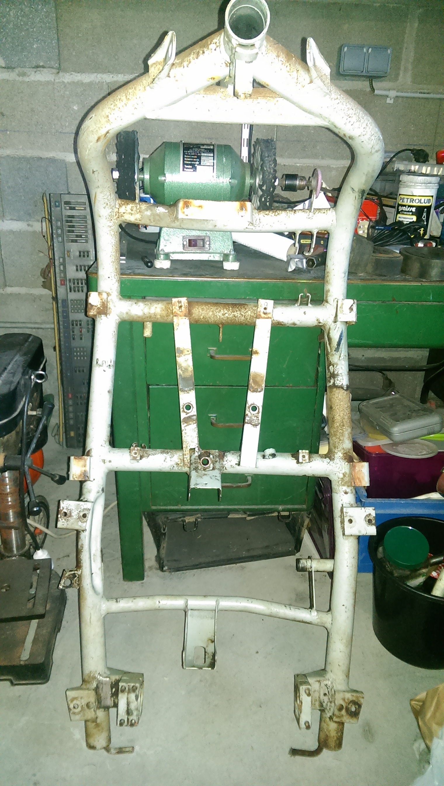

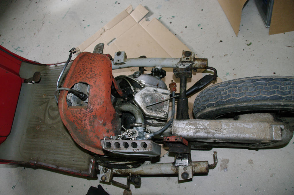

La semaine dernière je suis retourné en Bretagne confier ma bête à un ami qui va me le rapporter samedi prochain à l'aide de sa grosse remorque.

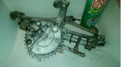

J'ai complètement désossé le scooter et commencé le nettoyage. Un coup de jet au tuyau d'arrosage et là je me rencontre que la peinture du côté droit se fait la malle par plaques :=o: .
Je suis bon pour une peinture. J'ai tout commandé chez Sprido apparemment ils ont des bons produits qui se rapprochent des peintures d'origine.
Je repeindrai le chassis moi même, par contre les éléments de carrosserie seront confiés à un professionnel.

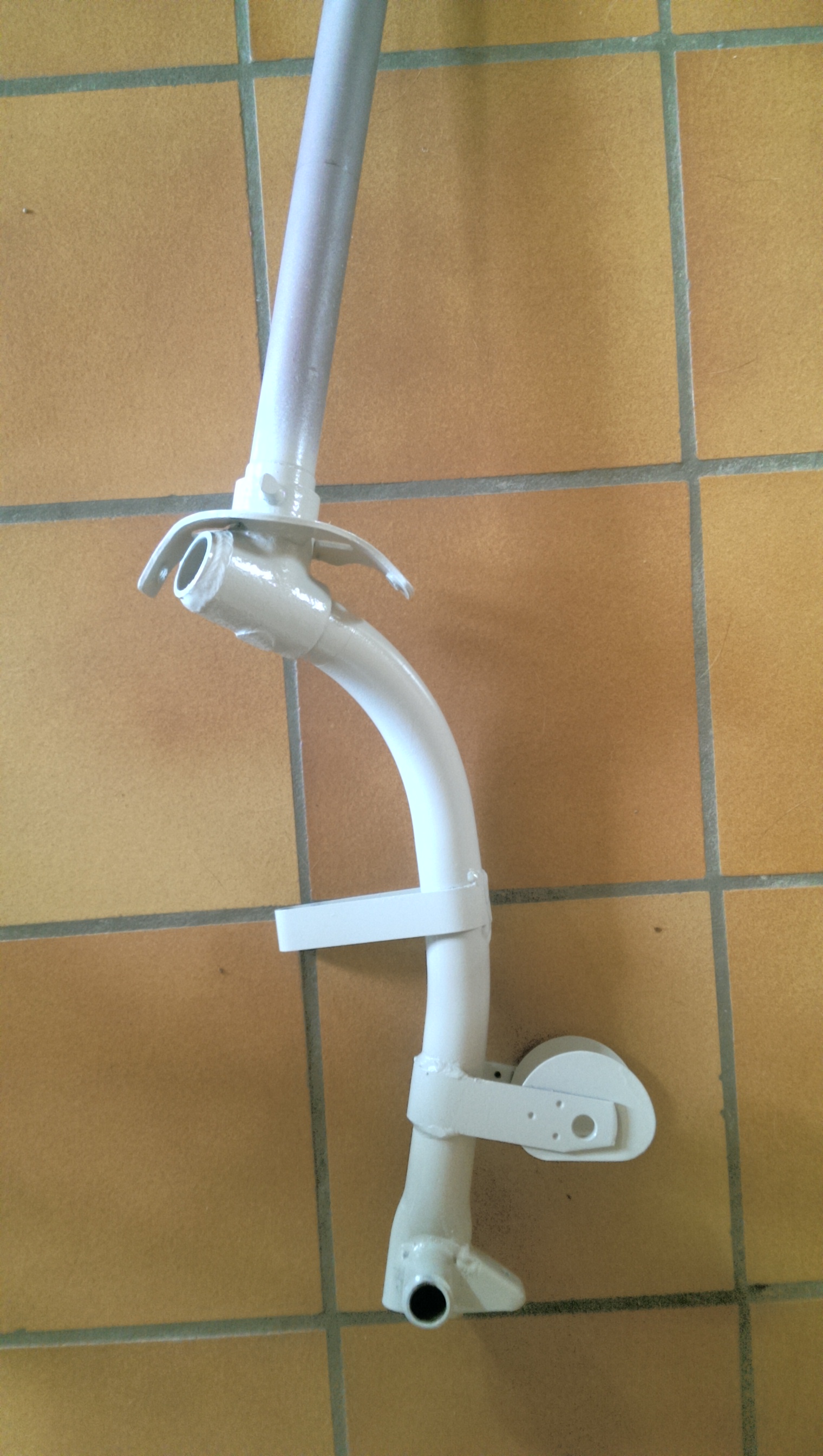

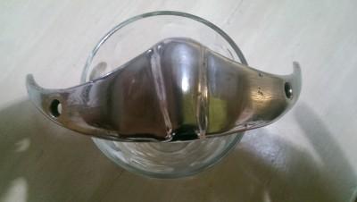

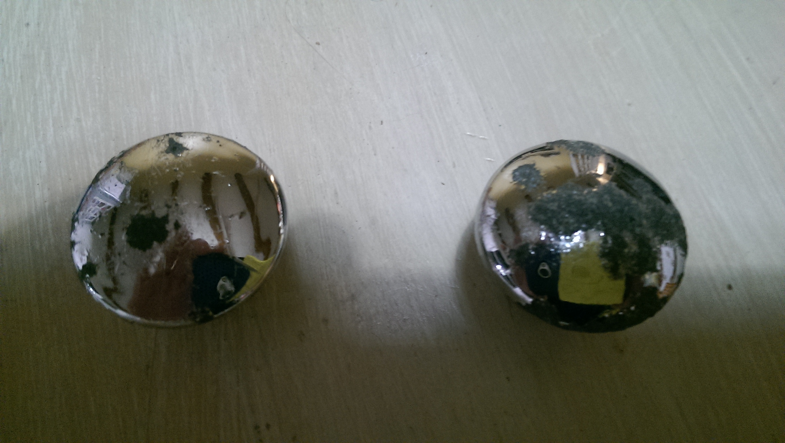

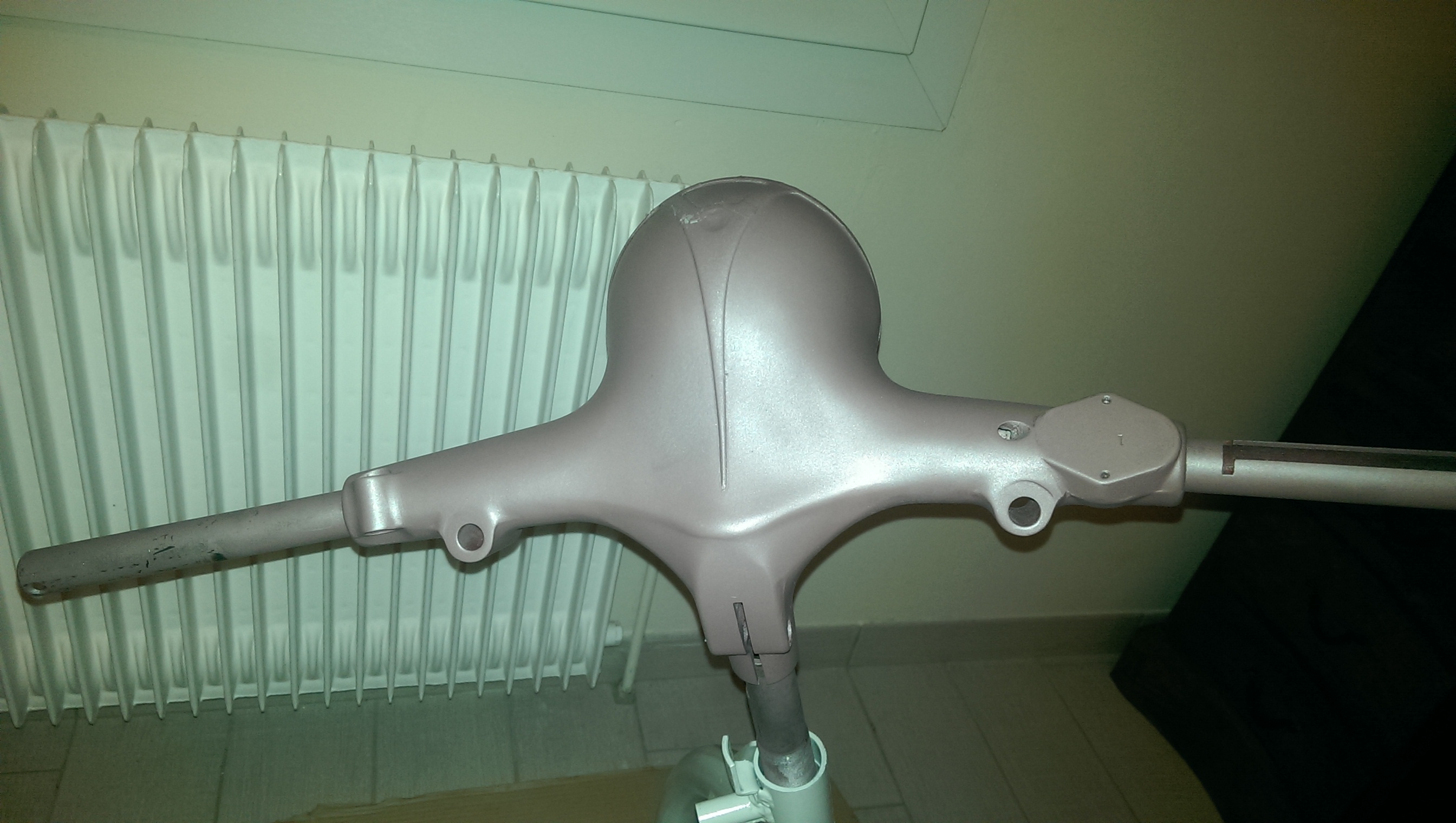

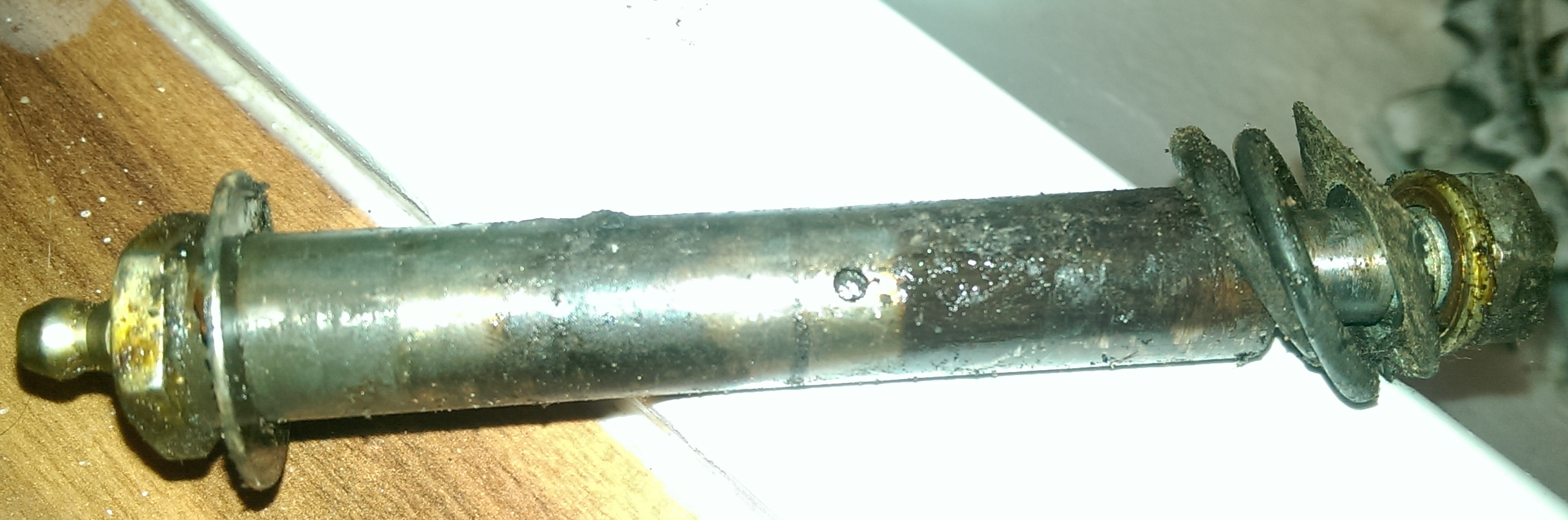

En attendant le retour du châssis et de la carrosserie j'ai commencé la rénovations des accessoires.

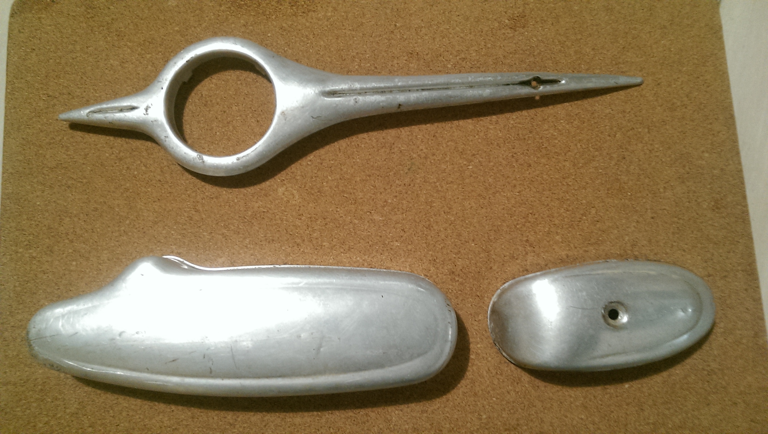

Le nez en fonte d'aluminium du garde boue était bien attaqué par la corrosion, après décapage j'ai réussi à le recharger à la brasure spéciale aluminium (393°), ce n'est pas aussi solide qu'une vrai soudure au TIG Argon (dont je ne suis bien sûr pas équipé), mais ça tient bien et une fois poncé et poli, ça ne se voit qu'à peine.
Voici les premières photos :

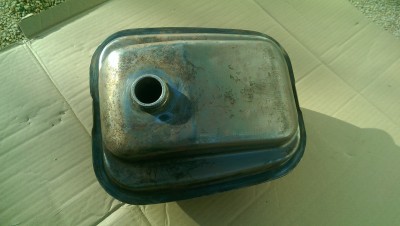

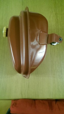

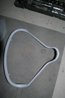

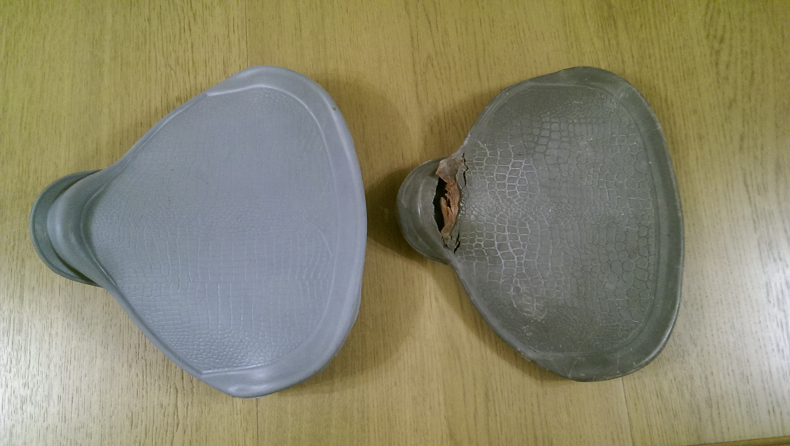

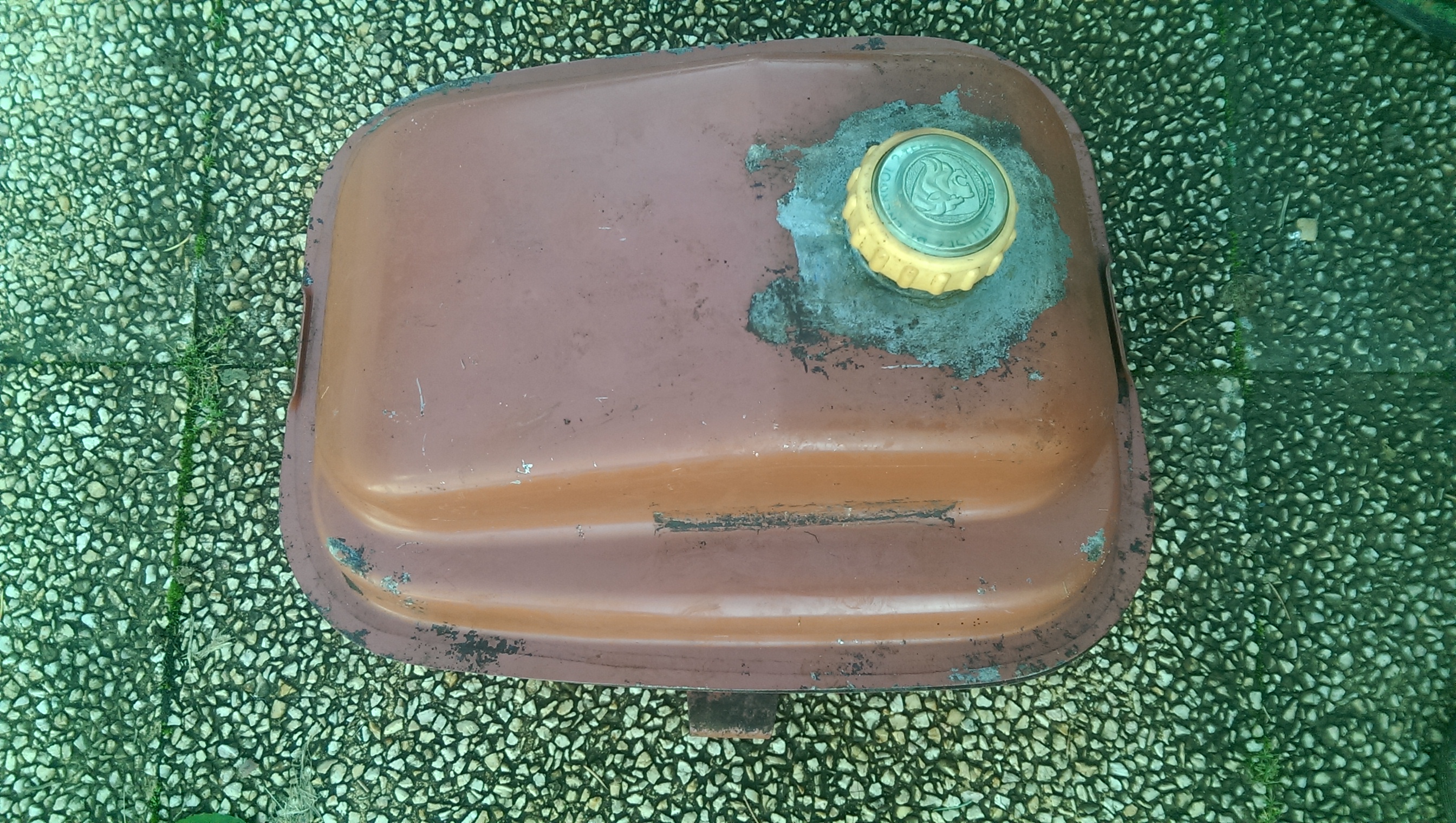

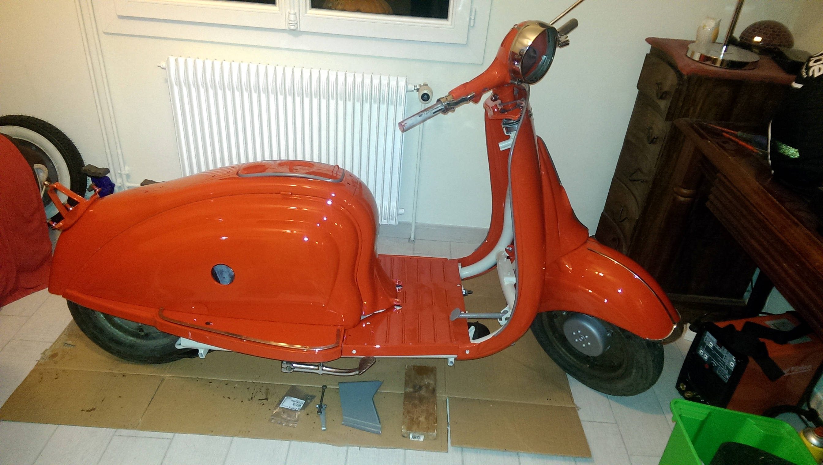

la suite...

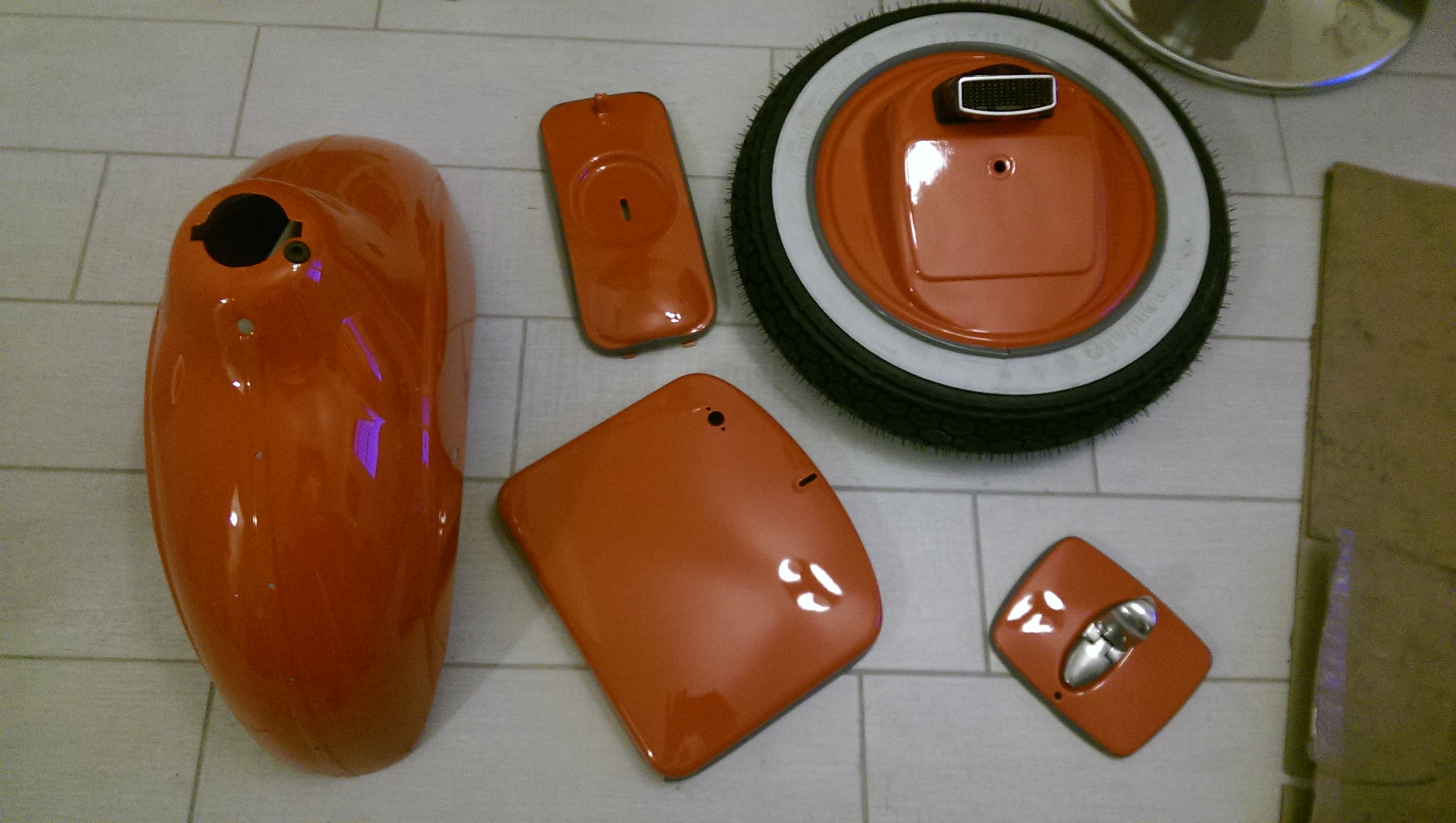

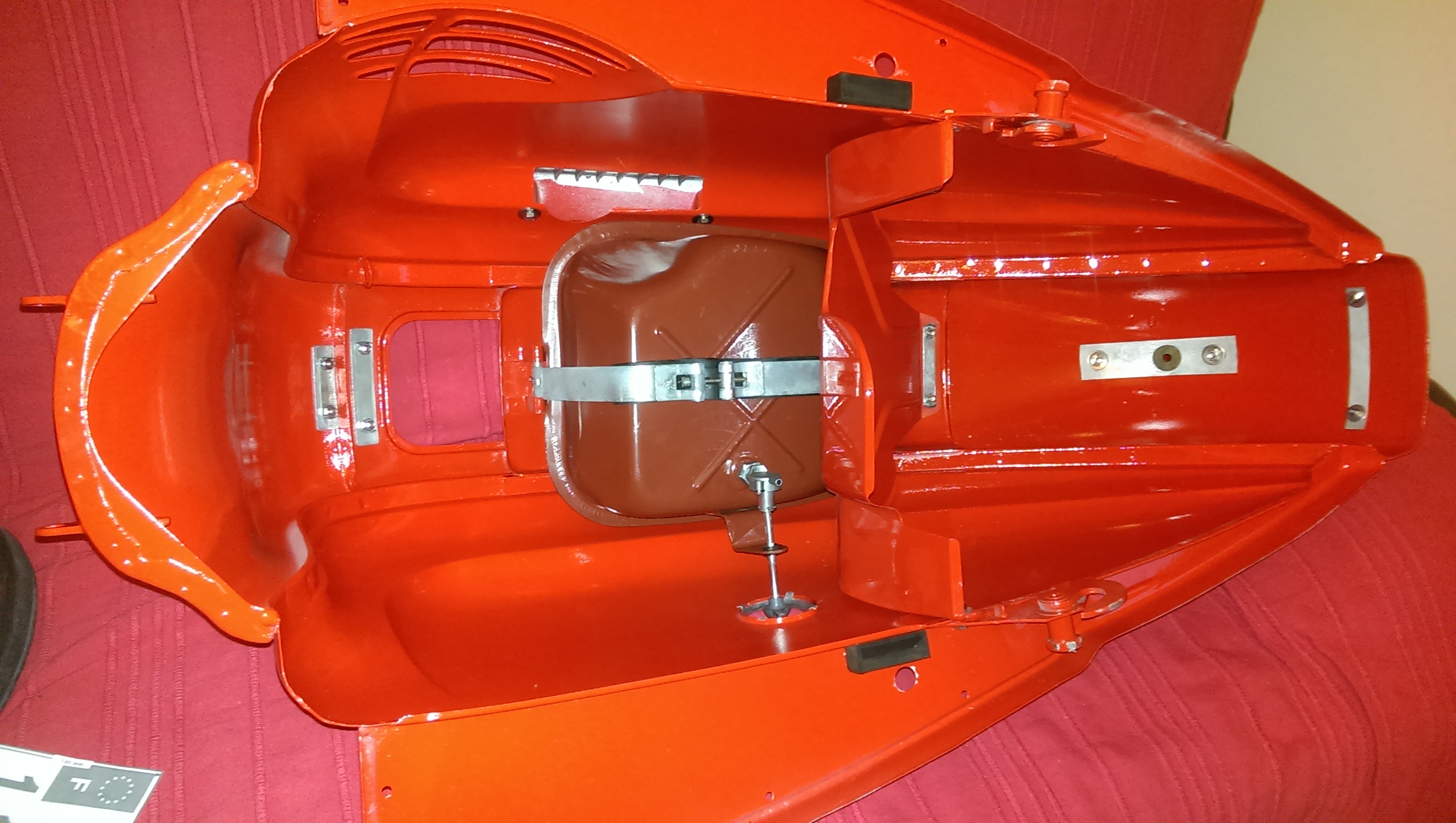

Le réservoir a été repeint à la peinture "cuite au four", le robinet d'essence a été remplacé, j'ai trouvé une commande (a raccourcir et éventuellement peindre couleur ivoire) se rapprochant de l'original (CASALAMBRETTA).
Les selles MERAT sont identiques à celle des Lambretta LD

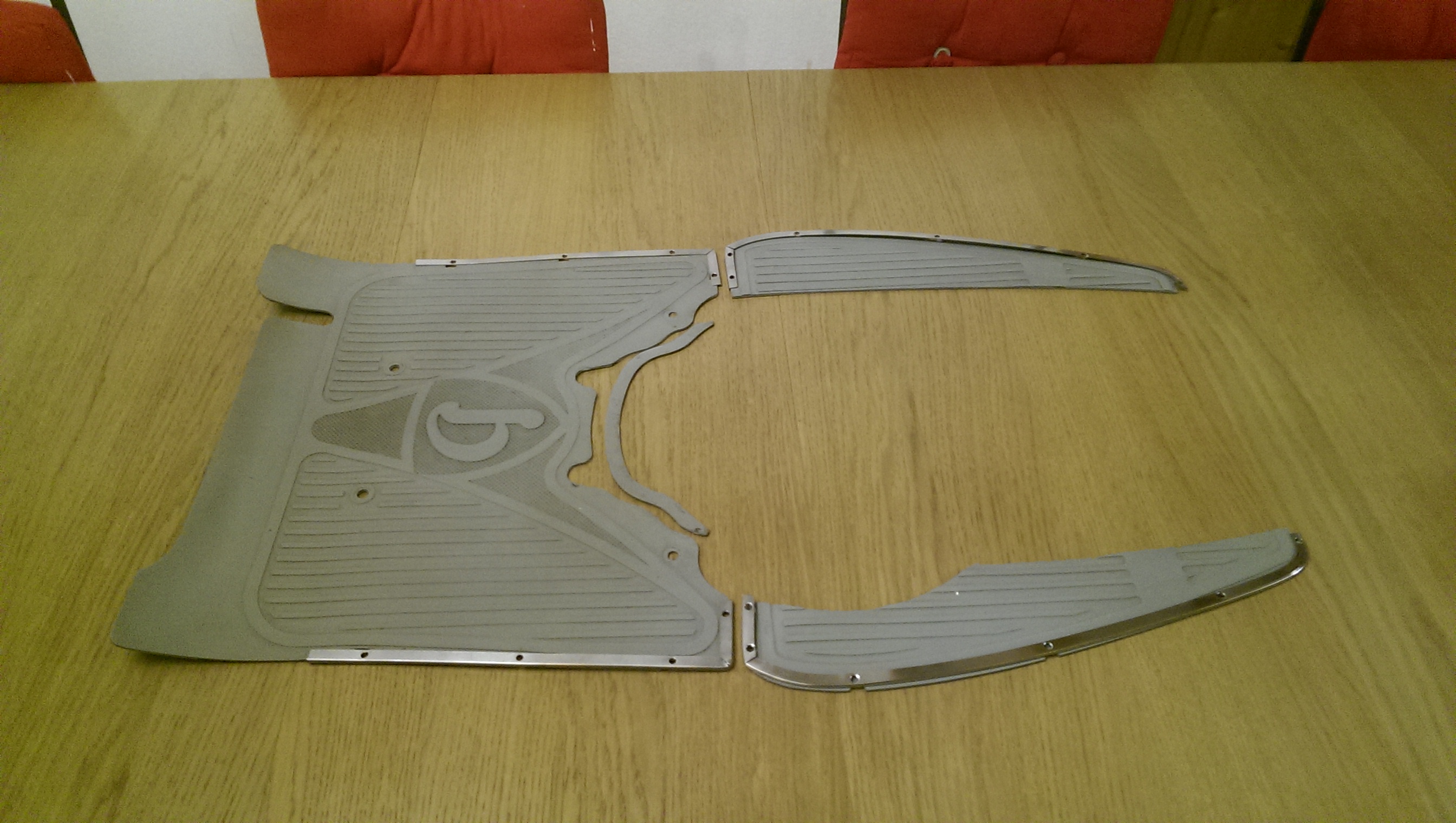

Les tapis ont retrouvé leur couleur d'origine, je les ai nettoyés avec de la lessive et beaucoup d'huile de coude. Je les ai ensuite protégés avec plusieurs couches généreuses de rénovateur à base de silicone.
Le suite sûrement ce WE :=D;

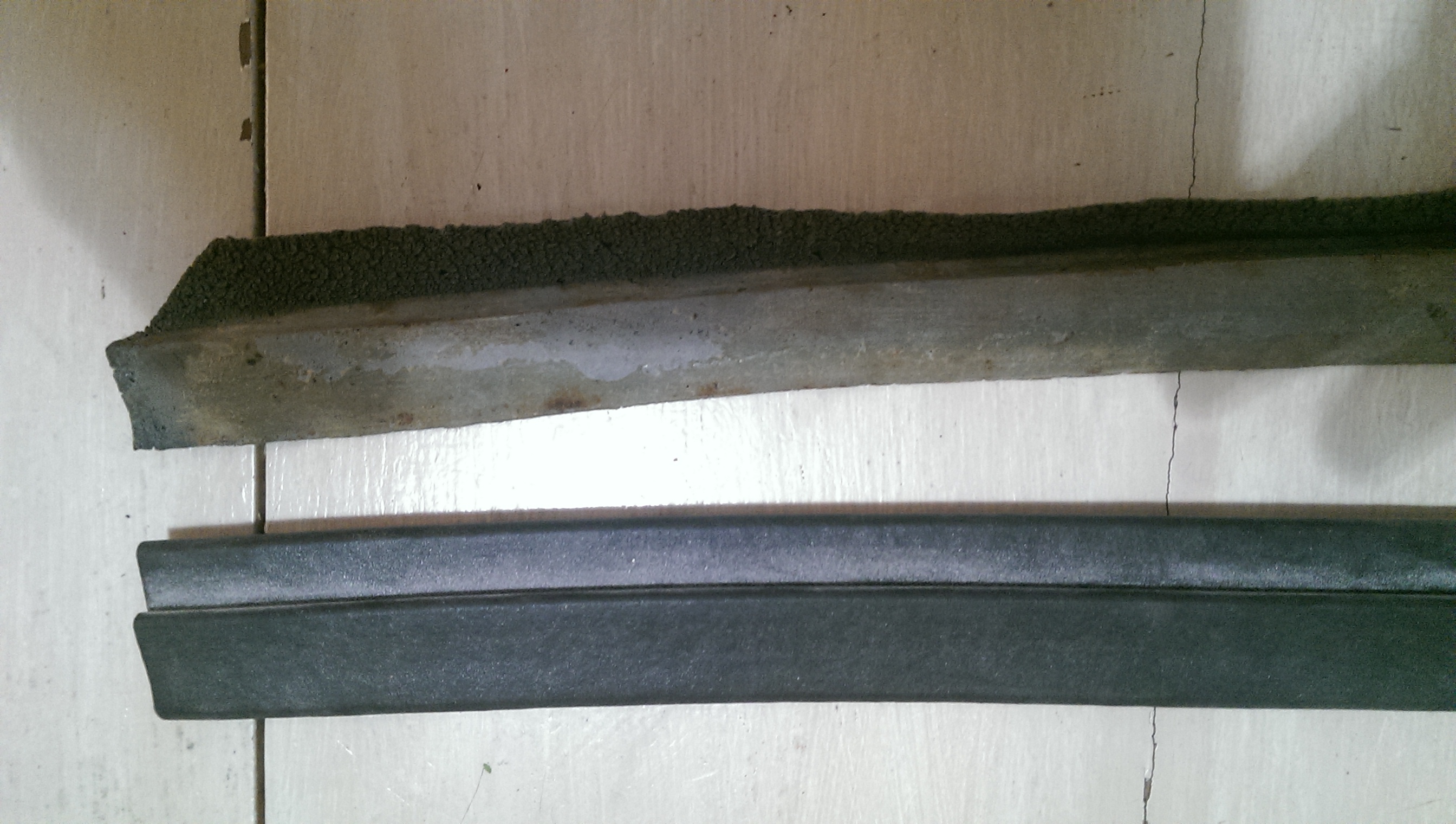

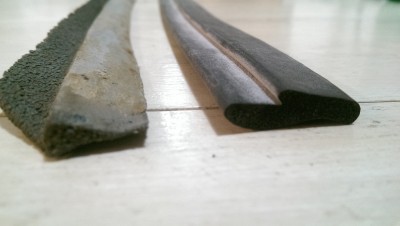

JE suis à la recherche d'une solution de remplacement des 2 joints en caoutchouc cellulaire (mousse) du tablier, si quelqu'un à une adresse je suis preneur. Du joint de porte de Renault 4L pourrait convenir mais il ne semble pas exister en gris :énervé:
-GG-

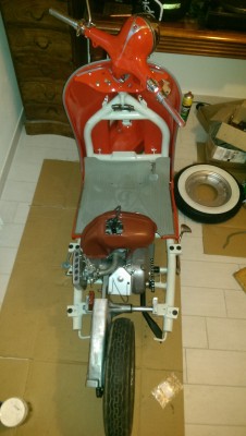

Salut les tontons,
La bête est complètement désossée, le grand nettoyage a commencé ;<)

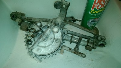

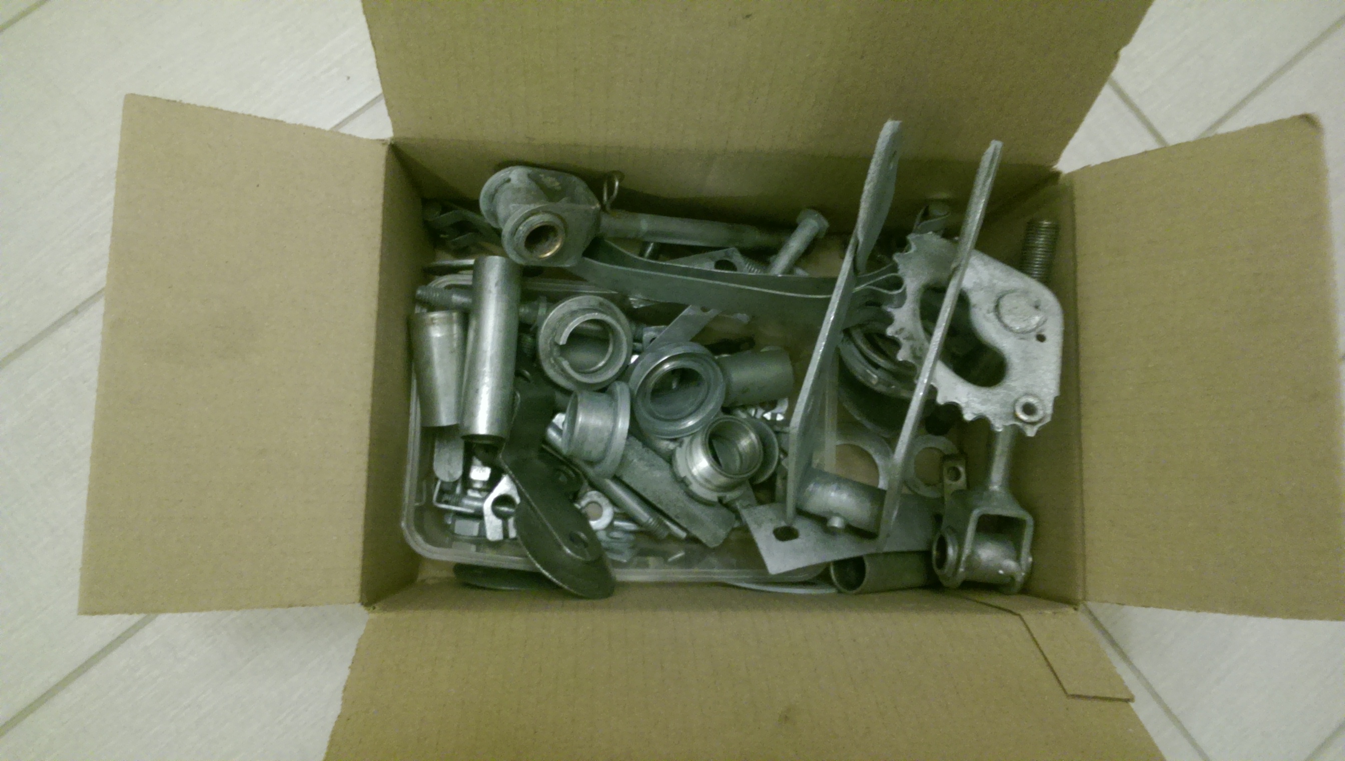

Pour info, au cas où : les éléments de suspension et les tambours de frein étaient zingués d'origine. Le cadre était gris rosé (teinte très proche des jantes de 2cv)
ggs57c
Messages : 150
Localisation : ORLEANS
Re: Acquisition S57C
Message par ggs57c »

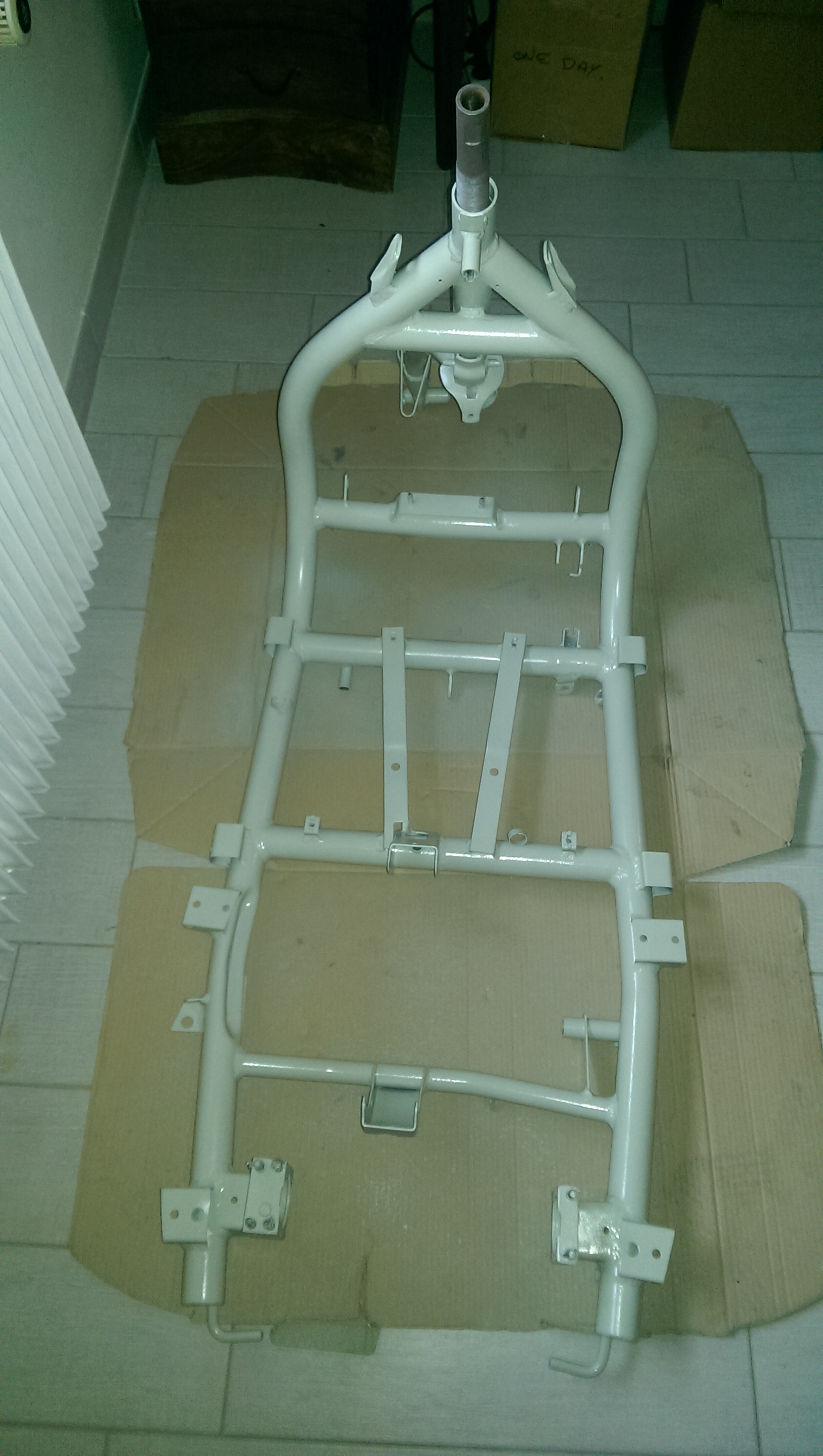

Salut les tontons,
J'essaie de m'inspirer de la qualité de restauration du Peugeot de Pujol qui est irréprochable.

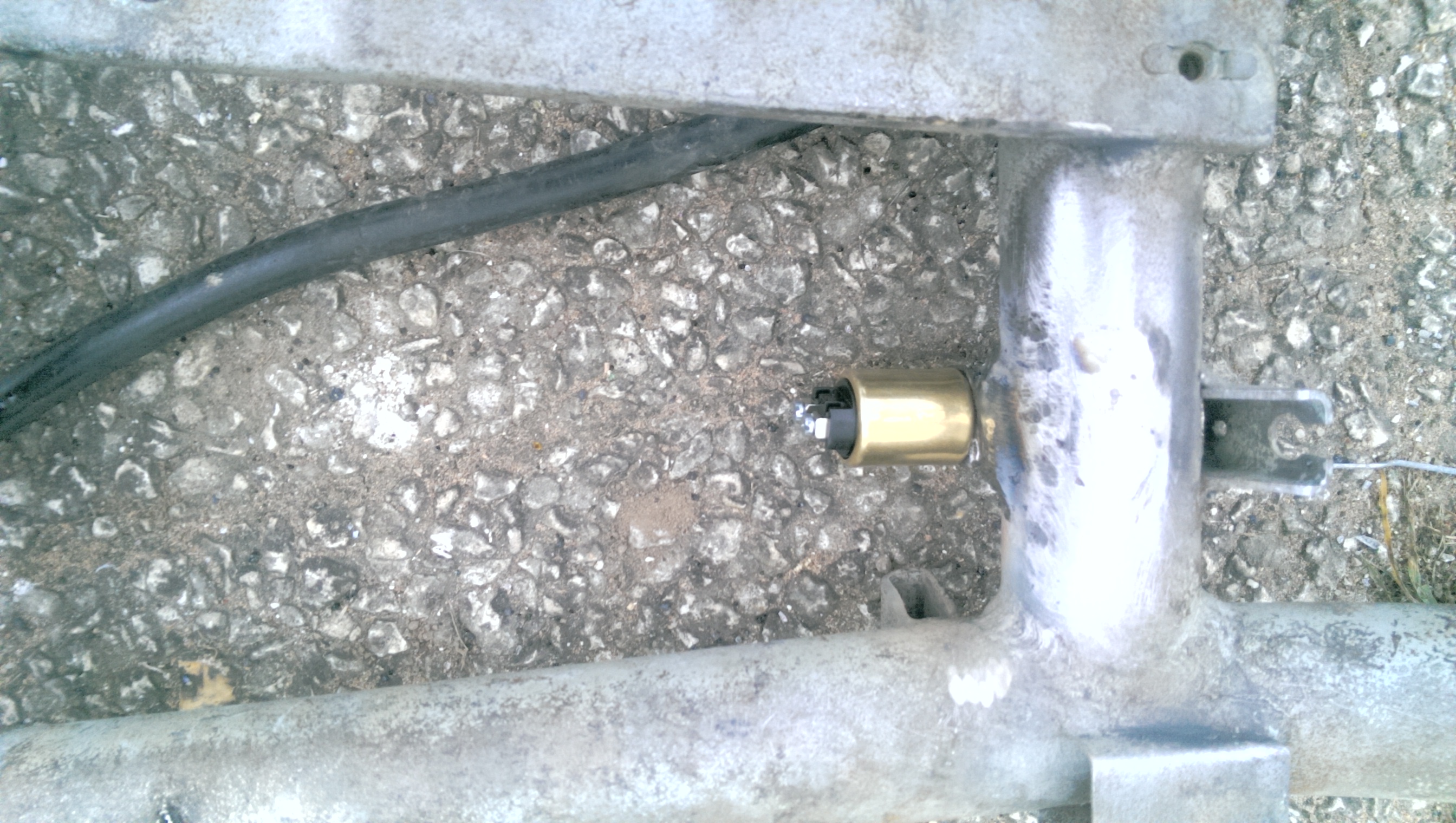

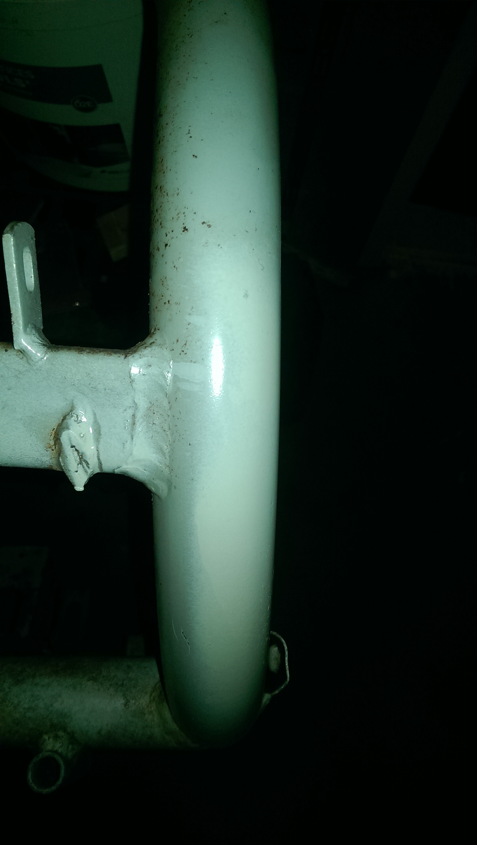

Merci Pujol pour l'info. je vais me renseigner sur le prix demandé pour une regalvanisation des jantes, des tambours, elements de suspension et resorts de selles.

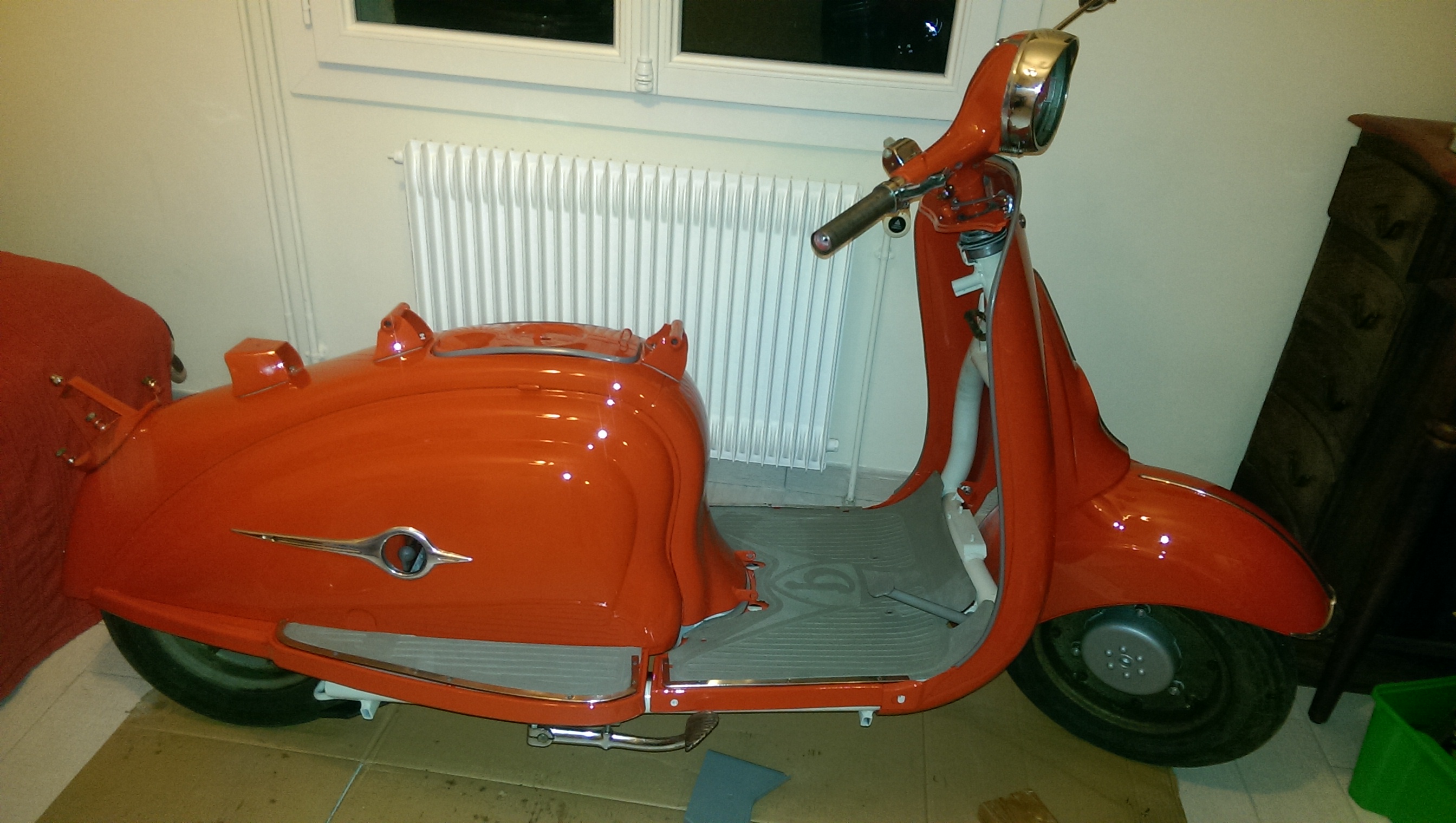

Concernant le cadre, j'avais fait des recherches de teinte pour la peinture de cadre et je m'étais orienté sur le gris Peugeot 1075 des motos de l'époque.
J'en ai vaporisé sur une partie nettoyée du cadre qui a été protégé de la lumière, des intempéries et des solvants et je constate que ce gris s'en rapproche assez. Comme je n'étais pas sûr de mon choix j'avais acheté une bombe mono composant, je vais donc certainement prendre 2 bombes de cette couleur en bi-composants satin.
Ce WE je vais commencer le décappage à blanc du cadre + toles et ensuite l'appret phosphatant.
Voici les teintes que j'ai utilisées :
coiffe turbine + réservoir : 3009 oxyde (au four)
grille turbine + carters chaine : 7042 gris (résistante aux solvants)
armatures de selles, pédale de frein, béquille : 7037 gris poussière
Carrosserie : peinture rouge Corail avec durcisseur speciale Peugeot S57 de chez SPRIDO en pot d'1 KG
cadre : Peugeot 1075
-gg- né en 1968

Message par e1000 »
Perso, j'ai fait regalvaniser mes pièces dans une clouterie près de chez moi
j'avais payé +- 38€ (prix forfaitaire) pour un panier de petites pièces brutes, non nettoyées (boulons, écrous, pattes,tiges,...)
le rendu était très irrégulier sur les pièces non nettoyées suivant leur état d'oxydation
J'ai fait faire un deuxième panier de pièces, cette fois-ci en les nettoyant convenablement à la brose métallique sur touret.
Et franchement, le résultat était parfait

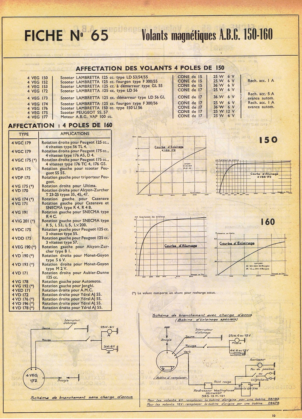

Je compte aussi ajouter un contacteur de feu stop commandé par la pédale de frein. D'après la revue technique Peugeot des modèles 57B et 157B on mentionne une option feu stop et même batterie pour feu de stationnement dans le câblage électrique; peut être que seuls les modèles "export" devant satisfaire la règlementation locale en étaient dotés ?
Pour avoir un feu de stop efficace je pense utiliser une led 3W munie d'un pont de diode et régulateur de tension que je placerai dans le feu Maly d'origine.
Un tonton aurait-il plus d'info sur la position et fixation d'origine de ce contacteur de stop ?
-GG-
-gg- né en 1968
PEUGEOT S57C
Si tu souhaites suivre à la lettre ton schéma avec batterie, à mon avis la question qui se pose avant de définir l'emplacement du contacteur de feu stop c'est :
- ou installer la batterie
- comment installer un feu additionnel sur la plaque de police (sachant que les deux ampoules presentes du feu AR sont déjà utilisées)
- ou ajouter l'interrupteur supplémentaire de feu de stationnement.
- comment raccorder et ou trouver le redresseur en charge de passer de l'alternatif à du courant continu.
Ci-joint un autre schéma (de principe et de réalisation) électrique avec feu stop pour S57 sans batterie d'époque qui ressemble à ton 1er schéma. Tu vois qu'il nécessite aussi un feu additionnel...
Je pense qu'il est dommage d'ajouter ce feu additionnel inesthétique et peu efficace.
Dans les années 50, les contacteurs de feux stop additionnels étaient fixés à proximité de la pédale de frein sous le plancher, le ressort étant raccordé directement à la pédale.

Merci Pujol pour la doc.
Rassure toi, je ne compte pas enlaidir mon scooter, juste un contacteur commandé par la pédale sous le plancher et une led de puissance 3W qui éclaire comme une halogène 25W (environ 300 lumens).
L'avantage est une très faible consommation qui ne surcharge pas le volant magnétique, un éclairage bien plus puissant qu'une navette 4W et un encombrement très réduit. Je compte l'installer dans le feu existant à côté des 2 navettes de veilleuse.
D'énormes progrès ont été faits sur le rendement des leds. Ne pas oublier le petit montage d'un convertisseur AC/DC / régulateur de tension afin de ne pas cramer les led; on trouve des led 12VAC mais la tension de sortie du volant magnétique sans charge peut facilement dépasser les 12V.
https://www.amazon.fr/synchrone-Convert ... B00GY01UMC
On peu améliorer l'intégration en utilisant 2 led 1.5W comme ci-dessous.

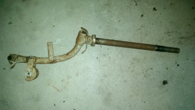

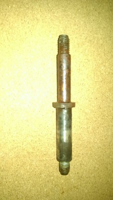

Aujourd'hui, c'est temps pourri, pas de décapage du cadre à l’extérieur comme prévu. Pas grave j'ai de quoi m'occuper, nettoyage des axes, tambours petites pièces, extraction d'une la vis cassée de fixation du garde boue sur la fourche, extraction de la butée, commande de mâchoires de freins grippée...
L'axe du tirant du suspension sous le châssis était complètement grippé dans sa bague du coup c'est la vis de fixation traversant le châssis qui s'articulait :mrgreen:
Comme quoi, un démontage intégral des parties mobiles d'une machine avoisinant les 60 ans ce n'est pas du luxe...
Pour le nettoyage des pièces cracras en période hivernale (pas de bassine d'essence dans la maison), la célèbre bombe de mousse décapante est ton amie :D
A ma grande surprise, sous la crasse, la galvanisation des tambours bien que plutôt terne est encore en très bon état (j'ai oublié de prendre une photo), donc juste pour l'aspect en attendant que le reste se patine, j'ai pulvérisé un voile de "galvanisation à froid" en bombe. Concernant les jantes, elles sont bonnes pour un décapage et une vraie galvanisation comme les chapes et tirants de suspension.

Salut les tontons,
Aujourd'hui, mêmes conditions météo, je continue à l'abri le nettoyage et préparation des petites pièces :

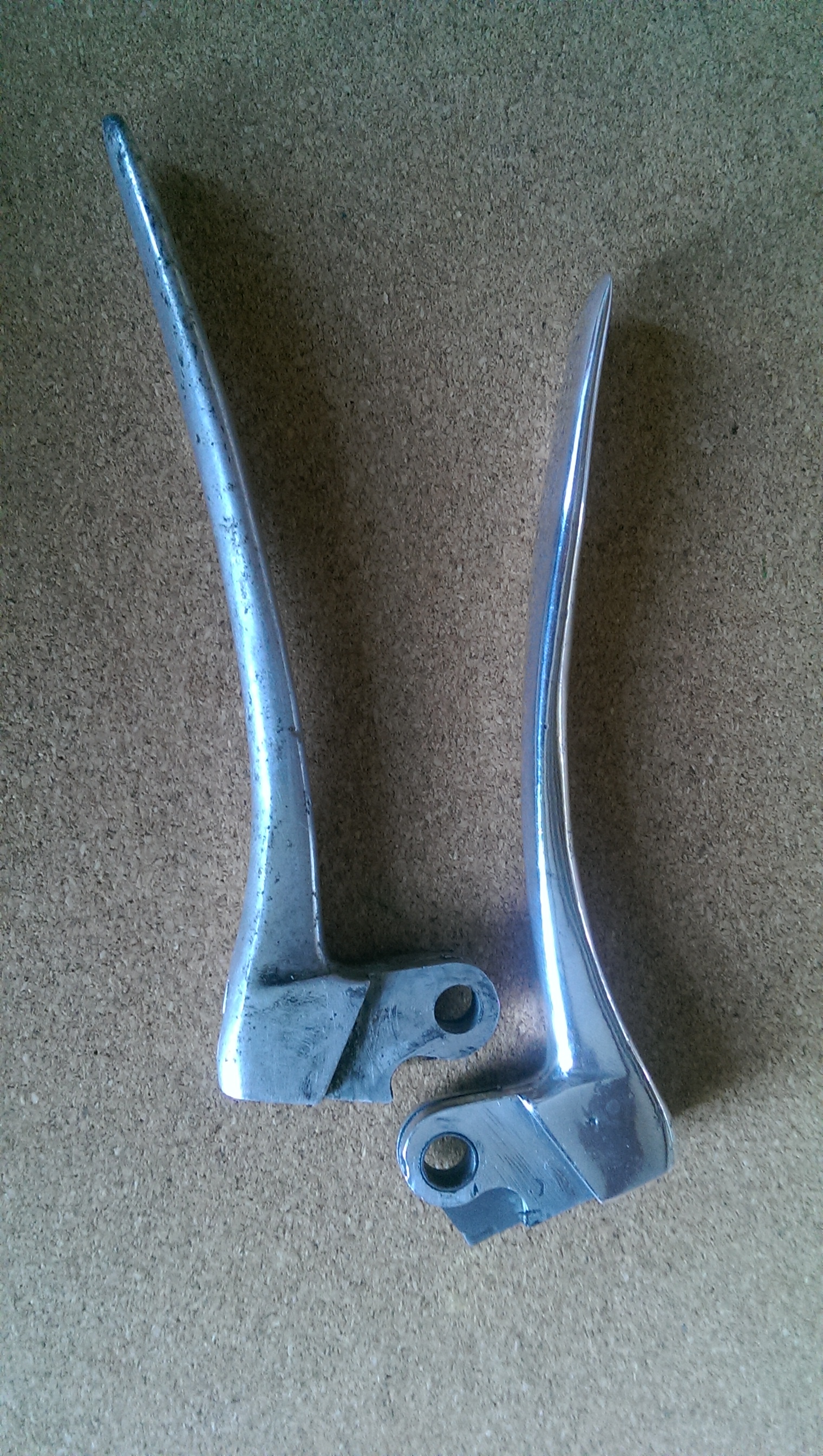

Décapage de la béquille et de la pédale de frein à la brosse métallique sur touret + un p'tit bain dans l'acide phosphorique pour neutraliser la rouille qu'il pourrait rester ensuite apprêt phosphatant + peinture.
Dernière modification par ggs57c le 12 nov. 2017, 13:00, modifié 1 fois.
Tu as trouvé de la matière pour refabriquer les caoutchoucs amortisseurs ? (repère 27)
ggs57c
Messages : 150
Salut Pujol,
Je dois certainement être très chanceux, les miens sont encore en excellent état.
D'après l'odeur il doit s'agir d'un caoutchouc pétrolier du genre pneu ou joint de robinet. Tu devrais pouvoir en découper dans une plaque de caoutchouc de 7mm ou bien de liège de 1ère qualité.
Si tu veux réaliser un gabarit, je peux t'en scanner un.
Pour le remontage de la couronne, je suppose qu'il ne faut surtout pas de graisse à base de pétrole au risque de les transformer rapidement en marshmallow...
En parlant de caoutchoucs, as-tu trouvé des tubes de caoutchouc pour regarnir les axes des suspensions Neiman? J'ai pensé au baguées tournées dans du téflon mais n'y a t'il pas une légère baisse d'élasticité? J'ai récupéré du tuyau industriel en silicone transparent, il a a peu près la même élasticité ainsi que quasiment les même côtes.
Sais-tu ou trouver à un prix raisonnable les tampons de châssis logés dans les trous de 7mm ou repose la carrosserie arrière?
Je recherche également un plaque de caoutchouc gris pour me tailler une bavette.
-GG-

Salut les tontons,

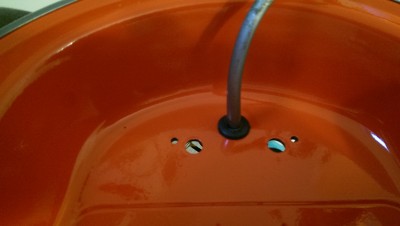

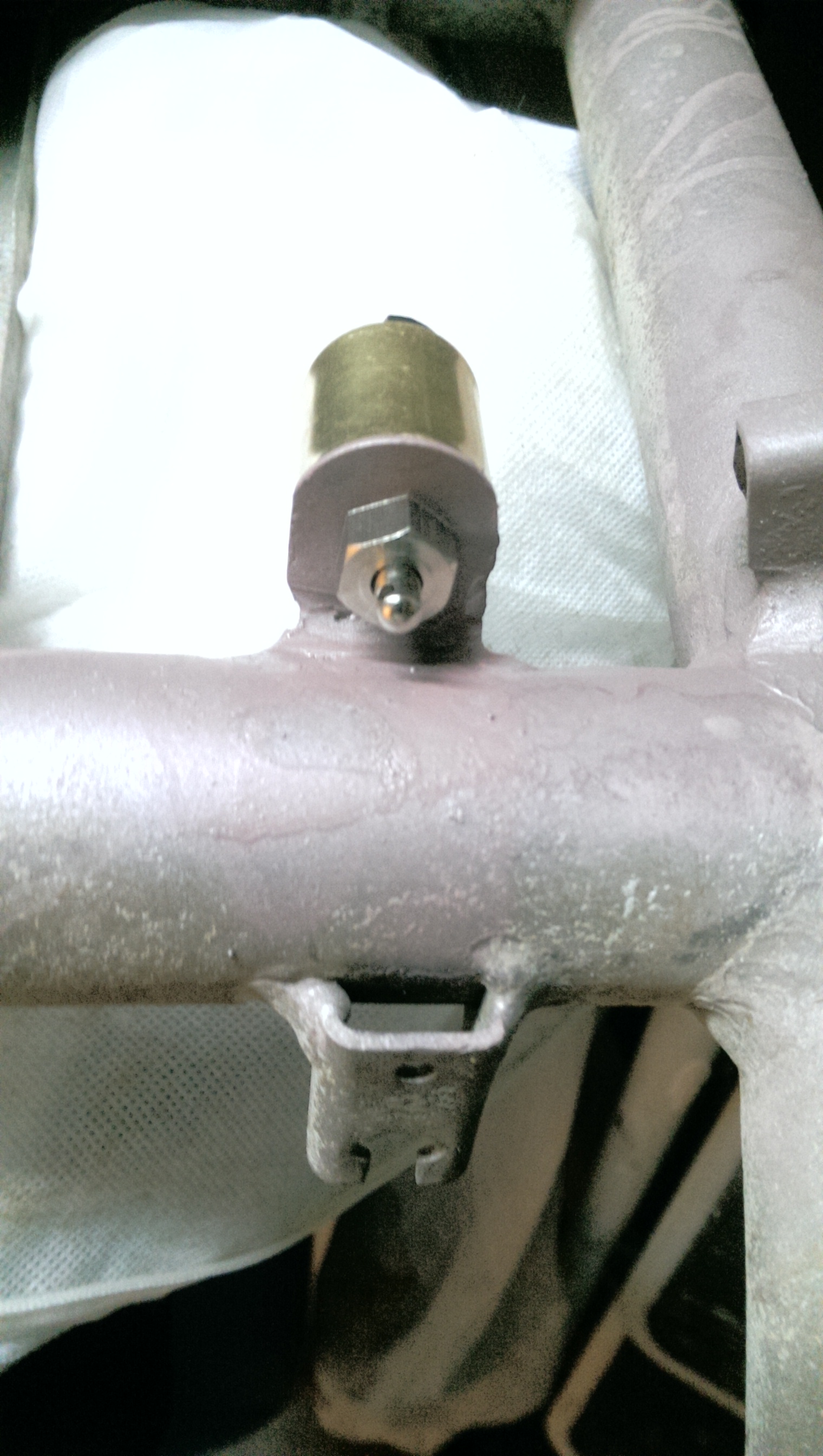

Le châssis est sablé, j'ai soudé une patte de fixation pour le contacteur de stop, c'est plus discret qu'une bride vissée.
Normalement demain, je passerai l'apprêt phosphatant.
-gg- né en 1968

Malgré la pluie et la froidure, j'ai pu terminer le sablage, passage à l'acide phosphorique + antirouille.
Les tôles sont parties chez le carrossier ce matin.
Au début, je pensais laisser les tôles telles quelles, mais après lavage au jet d'arrosage, je me suis rendu compte que la peinture partait par plaques sur tout le côté droit, donc...
-gg- né en 1968

1ères tôles de retour de chez la carrossier :
Dernière modification par ggs57c le 12 déc. 2017, 08:13, modifié 1 fois.
Salut les tontons,
J'ai fini par trouver du joint en caoutchouc cellulaire se rapprochant de l'origine, il est de couleur anthracite mais ça le fait quand même :love:
Je continue mon électro-zingage maison, je commence à maîtriser le processus et ça avance :
--> viewtopic.php?f=3&t=9687
Ce Weekend, j'ai terminé mon électro-galvanisation, il reste un peu de brossage de finition.

Salut les tontons,

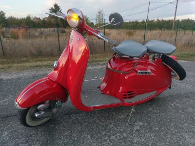

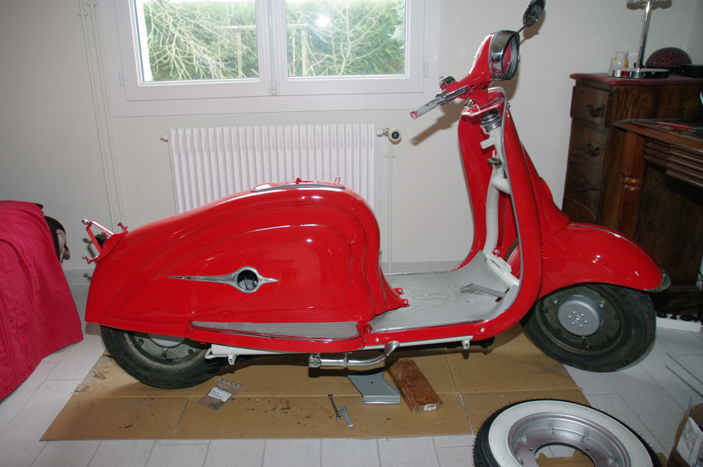

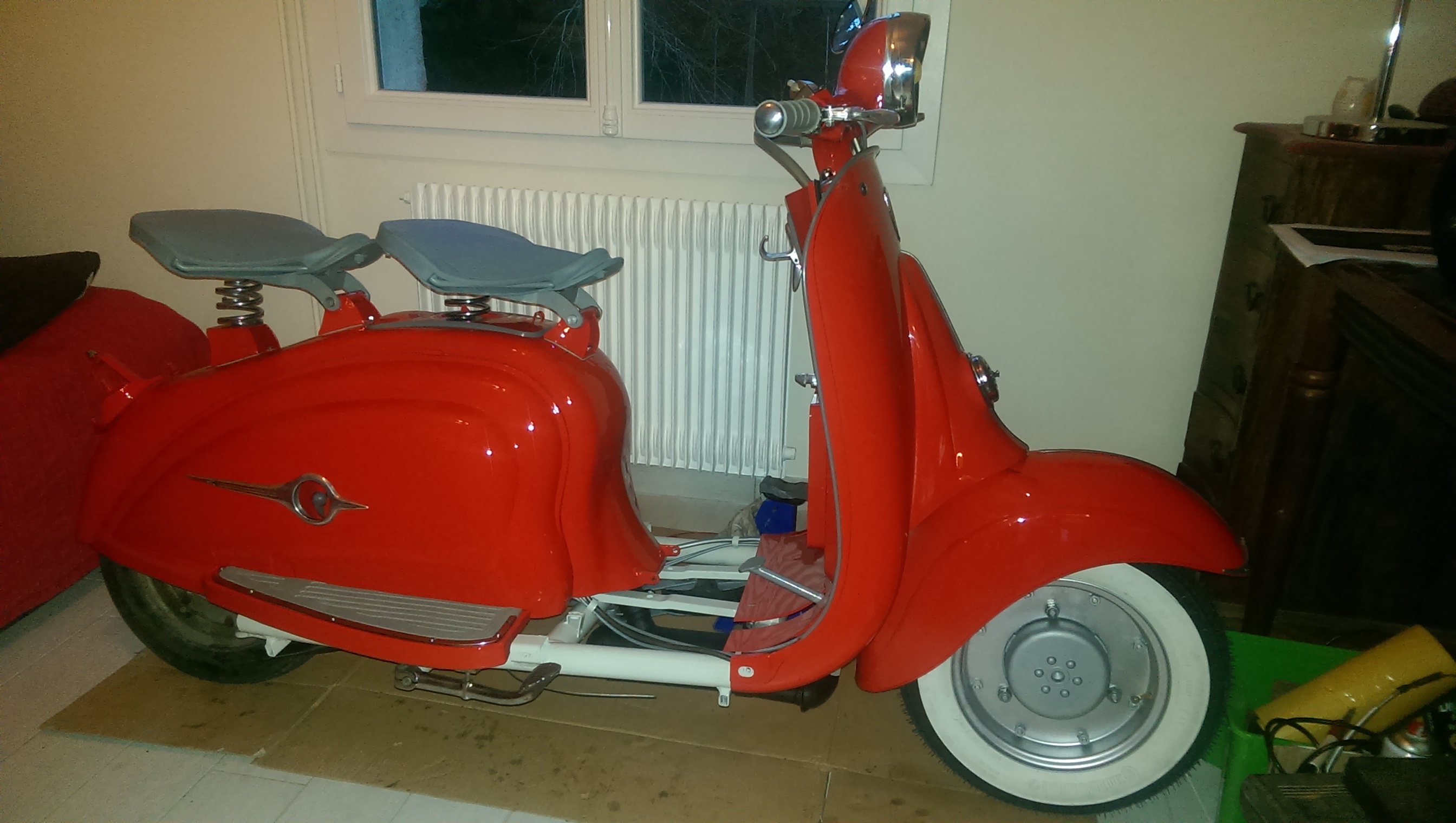

Le remontage est commencé, voici un aperçu. Le carrossier a bien bossé :ouai!:
Dernière modification par ggs57c le 25 déc. 2017, 18:24, modifié 2 fois.
-gg- né en 1968
PEUGEOT S57C
Beau travail !
Tu as utilisé quel type de caoutchouc pour les amortisseurs de couronne ?
Tu ne remplaces pas les garnitures de freins par des plus tendres pour optimiser le freinage ?
Sur les photos, les jantes semblent très mates ?

Salut Pujol,
Je n'ai pas changé les amortisseurs de couronne, ils sont comme neufs et restés elastiques, j'ai remonté la couronne avec de la graisse de silicone (la graisse ordinaire faisant fondre le caoutchouc)
J'ai laissé les garnitures d'origine justes dégraissées au nettoyant frein. Si tu me conseilles de les remplacer par des plus tendres alors je le ferai.
Pour les jantes c'est normal, je n'ai pas eu le temps de m'en occuper. Je vais les sabler puis les faire galavaniser dans un bain de zinc chez Galva45 ou les repeindre avec de la peinture jantes.
Pour le carbu, me conseilles-tu de garder le T18 d'origine ou de le remplacer par un PHBG19AS ?
Ne change surtout pas ton T18 !
Ce carbu fonctionne TRÈS BIEN !
Pour les garnitures, je ne regrette pas de les avoir remplacées par des plus tendres ! Avec un bon coup de toile emeri sur les portés des tambours ou mieux un léger coup de rectif pour les remettre au rond.
beau travail !! j'aime bien quand c'est fait comme ça !
ptet un peu orange le rouge du scoot .... mais bon, faut bien trouver un truc a redire ! ^^

Je suis d'accord avec toi Jean-Do, sur la photo prise avec mon téléphone le rouge vire vers le orange. Voici une photo prise avec un meilleur appareil photo :

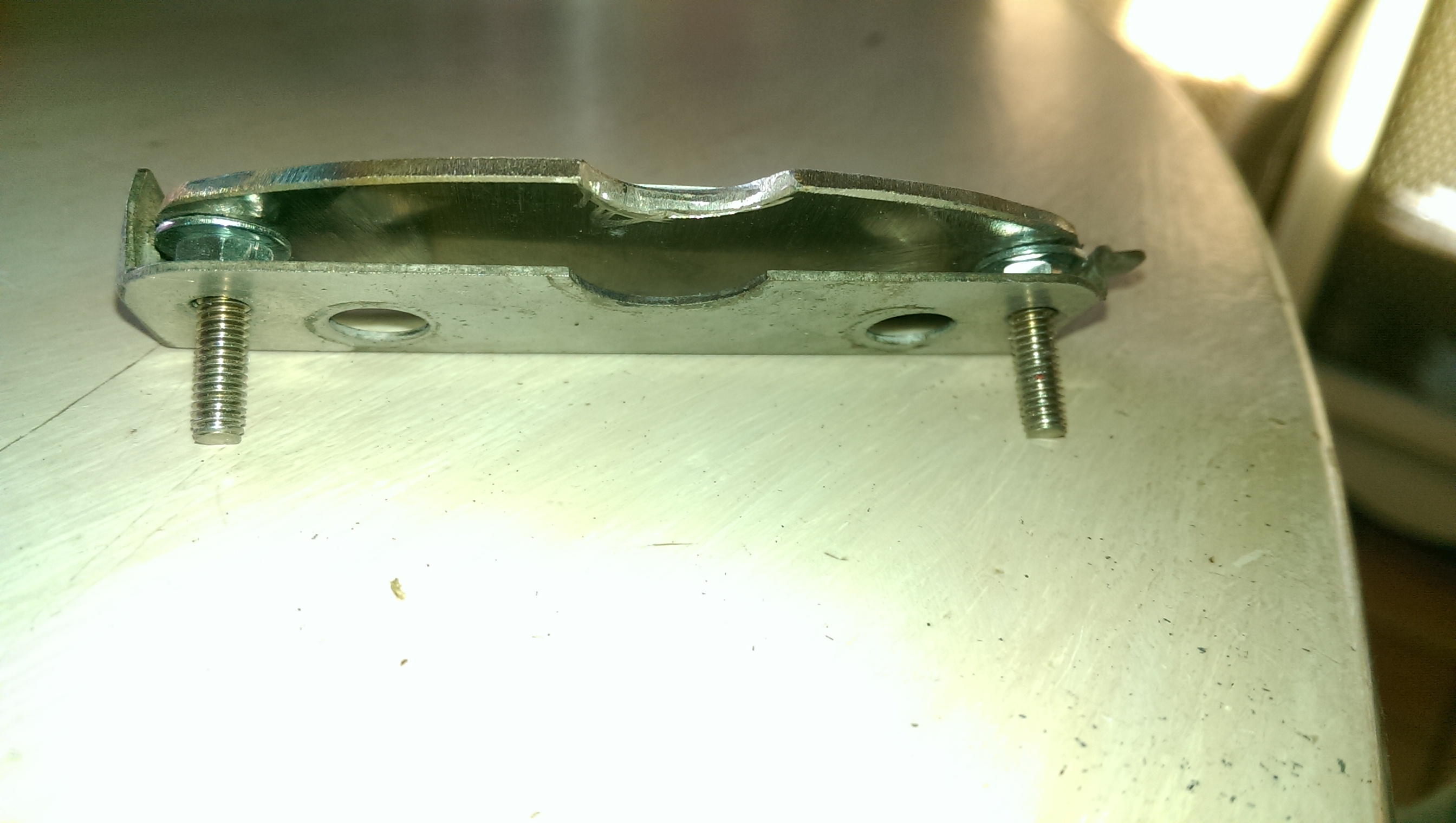

J'ai commencé la rénovation de mes roues et viens de me rendre compte qu'un goujon de jante est cassé. Aie. Ce goujon me semble soudé, il y a t-il un moyen de le remplacer ? Les jantes de Lambretta LD sont-elles compatibles avec les Peugeot (https://www.ebay.fr/itm/Felge-CASA-LAMB ... SwPIhaAzlQ) ?
-GG-
-gg- né en 1968
PEUGEOT S57C
salut, pour remplacer le goujon rien de compliqué tu meules ou tu tronçonnes coté intérieur le filetage jusqu'à arriver au ras de la tole ensuite tu fais sauter depuis l'intérieur toujours avec un bon foret la tete du goujon et enfin un petit coup de meuleuse sur l'extérieur pour remettre a niveau la suite consiste a souder a l'électrique ou a la flamme un boulon dont tu auras meulé la tete de façon a retrouver l'aspect circulaire d'origine, inconvénient il faudra repeindre ta jante enfin je pense qu'avec le niveau que tu as c'est pas un probléme, pour les jantes de chez casa pour moi c'est bon car en 8 pouce les jantes de ld et de s57 sont les memes donc par déduction en 10 pouces aussi, les tambours de s57 et des57c etant les memes par contre sur les jantes casa la couronne d'écrous qui serre les 2 demies jantes n'est pas soudée.
sinon tu la mets en roue de secours avec le cache on ne verra rien et promis on ne dira rien non plus.
ggs57c
Messages : 150
Salut Mcdouve,
Lendemain de fête et même pas pensé à tronçonner :fête:
je vais donc suivre ton conseil en utilisant une vis M8. J'ai eu un petit TIG avec gestion auto de l'argon offert par papa Noël, ça va être l’occasion de le tester :ouai!:
Petit rappel : ! NE JAMAIS RESPIRER LES VAPEURS DE TOUT CE QUI EST GALVANISE !, je vais au préalable passer à l'acide Chlorhydrique la vis et la zone à souder.
-gg- né en 1968
PEUGEOT S57C
ça va etre de la rigolade avec du matos comme ça.
ggs57c
Messages : 150
Hello,
J'apporte des nouvelles de mon goujon, celui-ci était serti dans la jante, j'ai réussi à l'extraire (en retirant un peu de matière de la jante mais facilement rechargé au tig). Après rebouchage et reperçage j'ai pu souder un nouveau goujon de fabrication maison.
Vous pouvez apercevoir mon tour de précision avec sa lime qui m'a permis la réalisation de ce goujon. ;<)

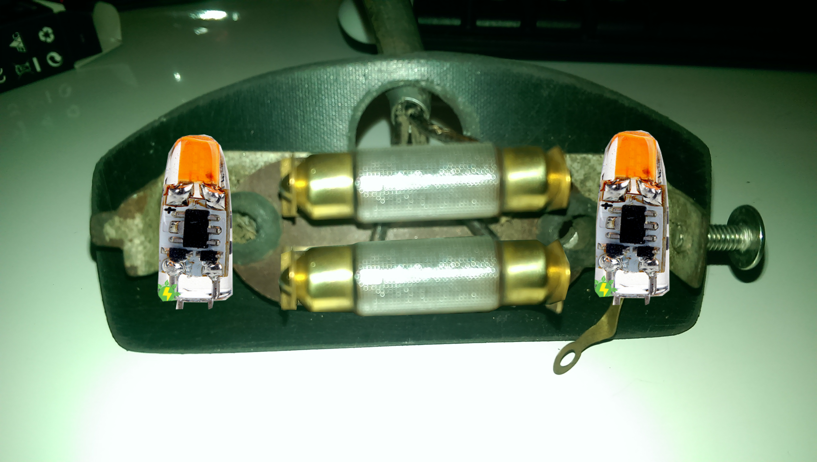

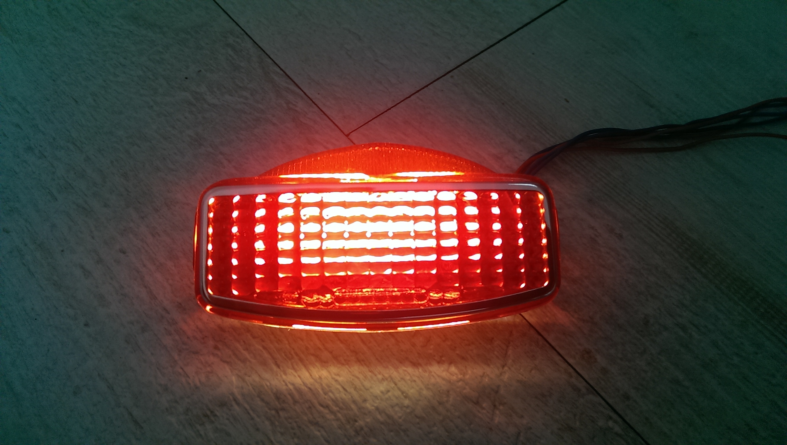

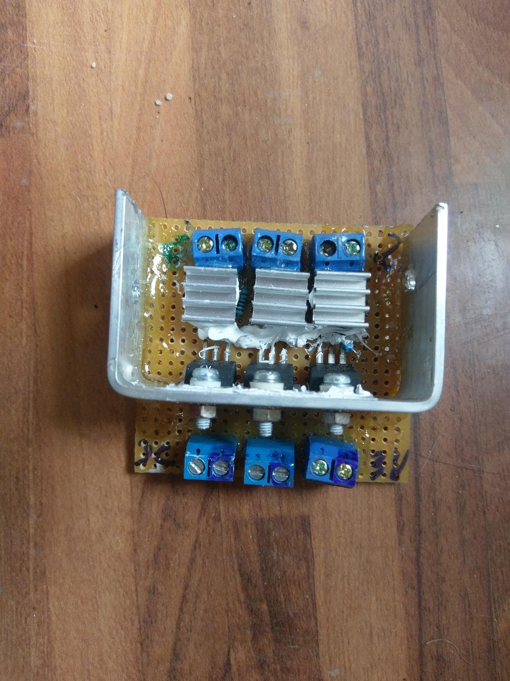

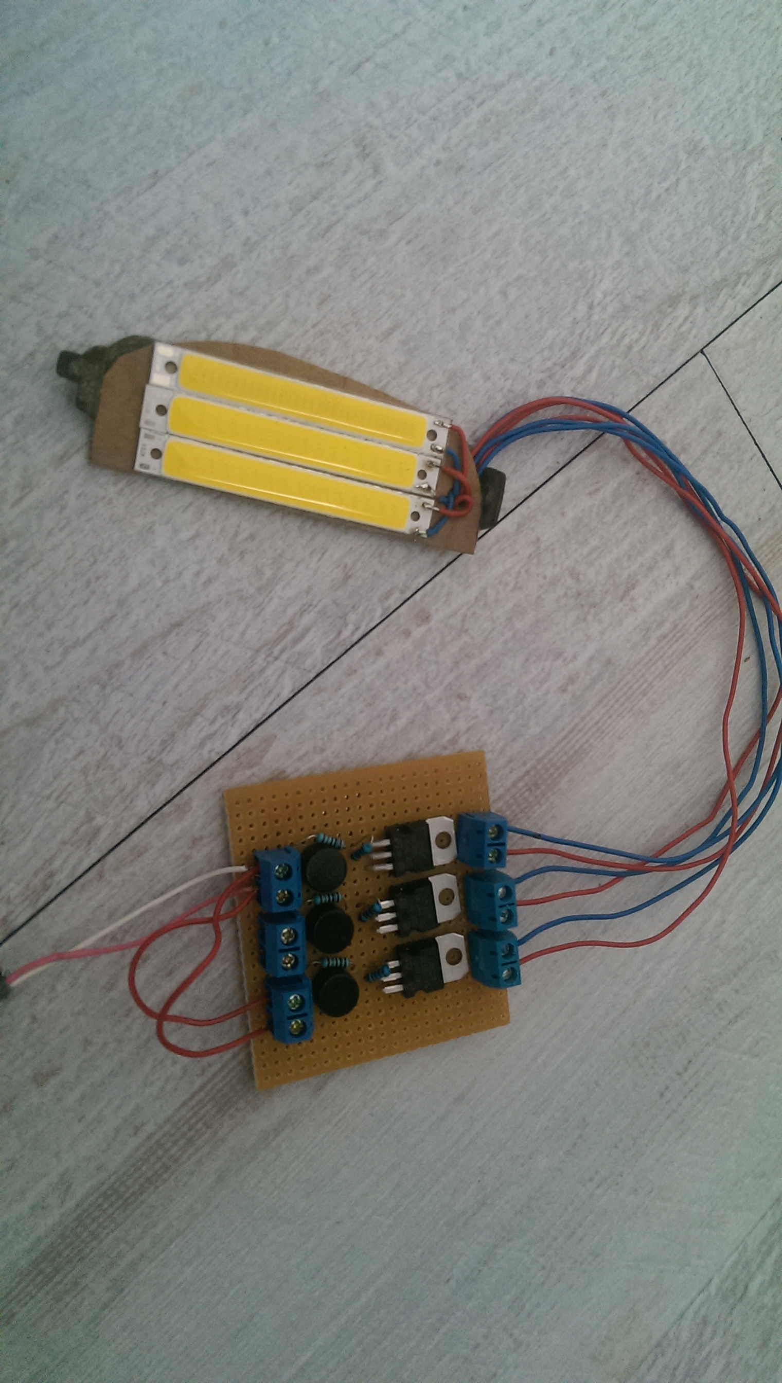

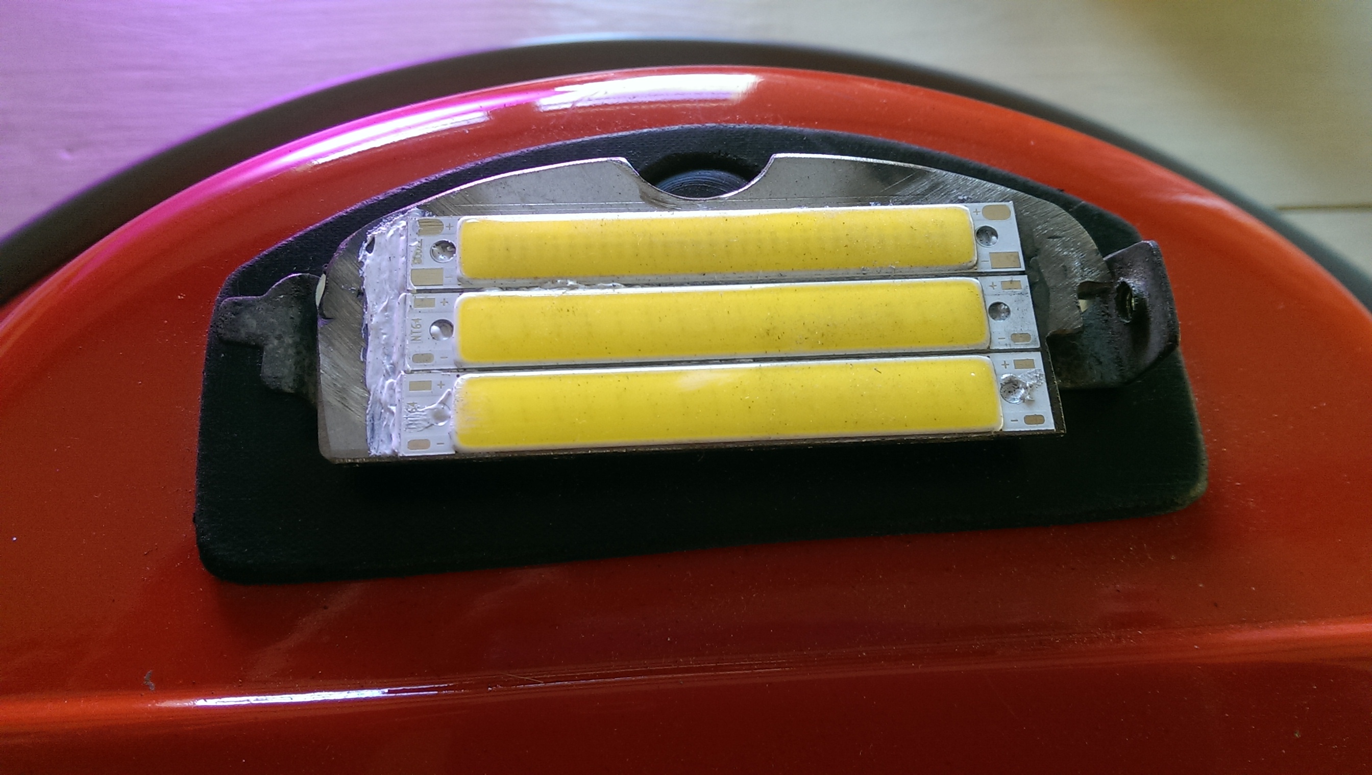

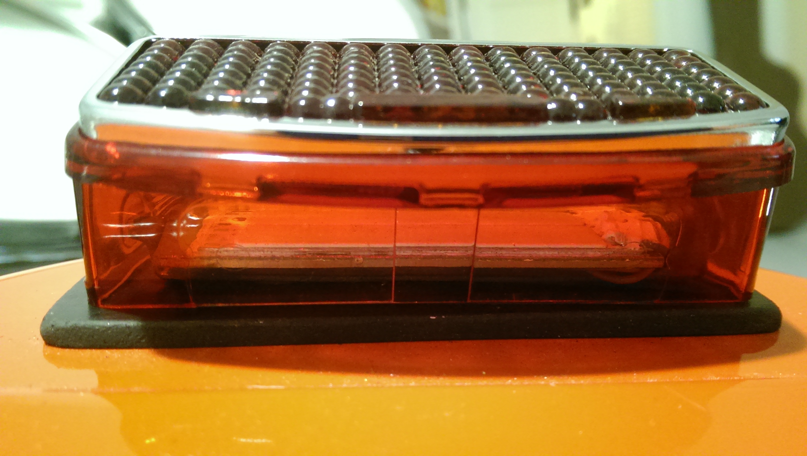

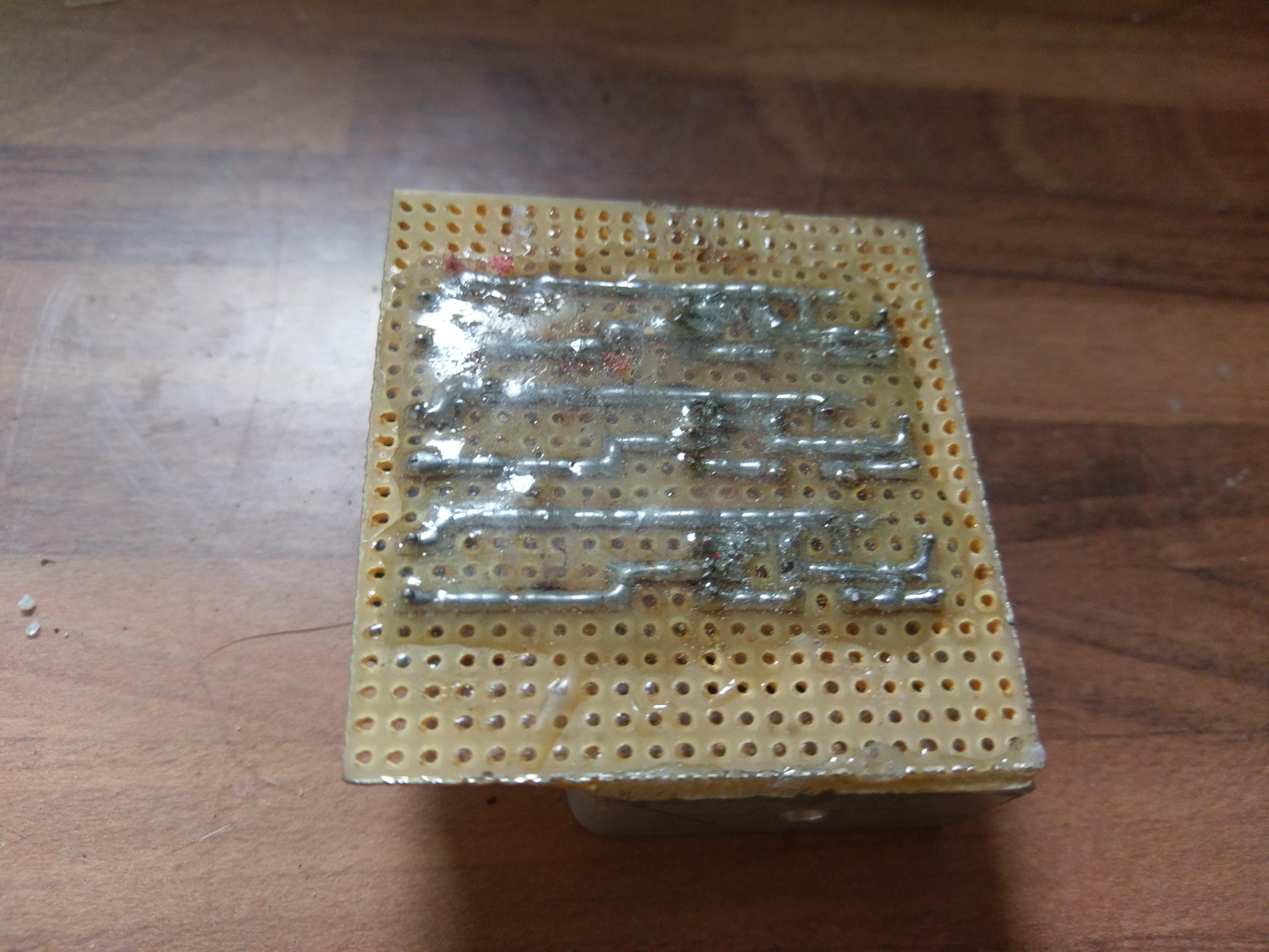

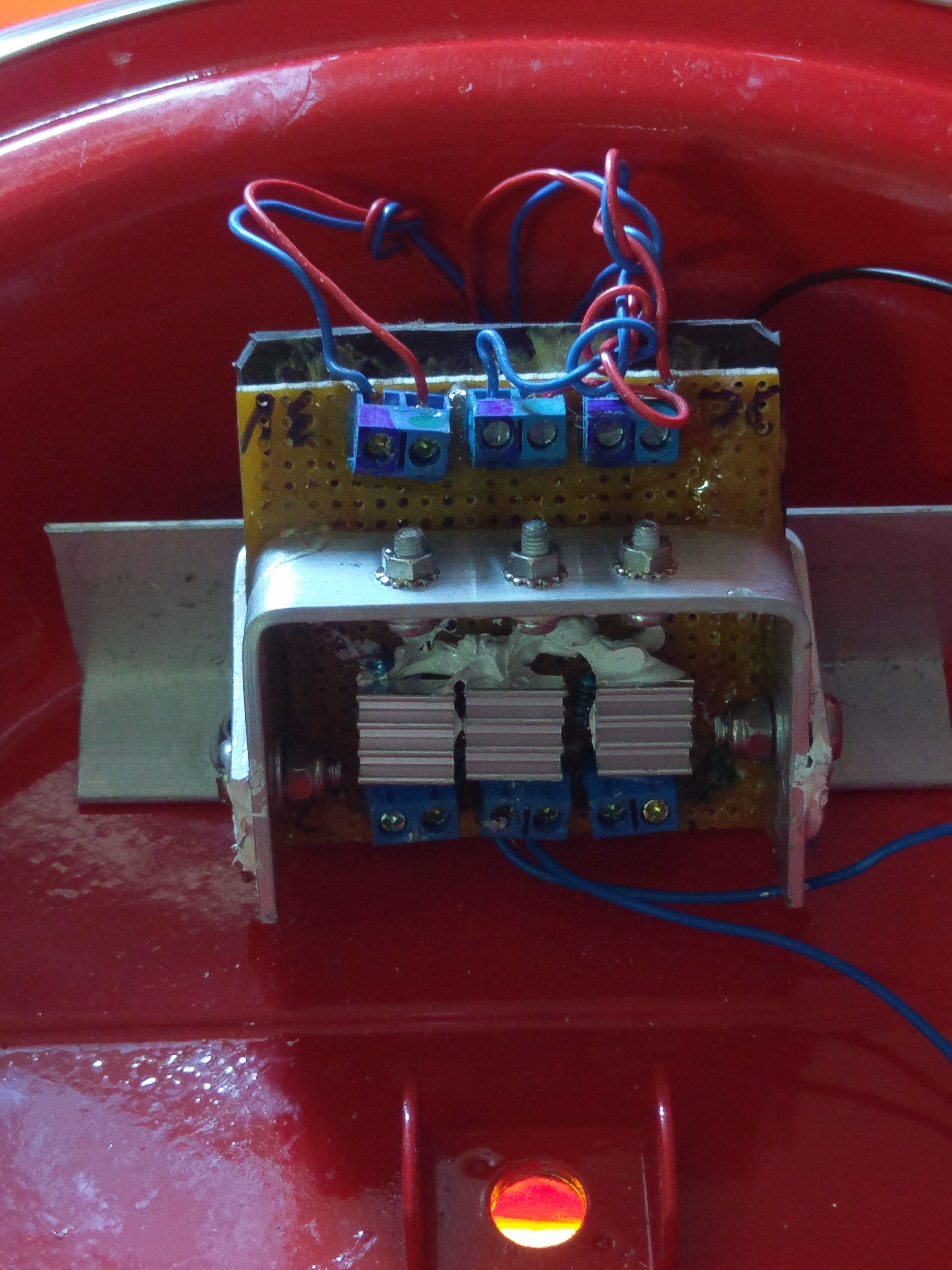

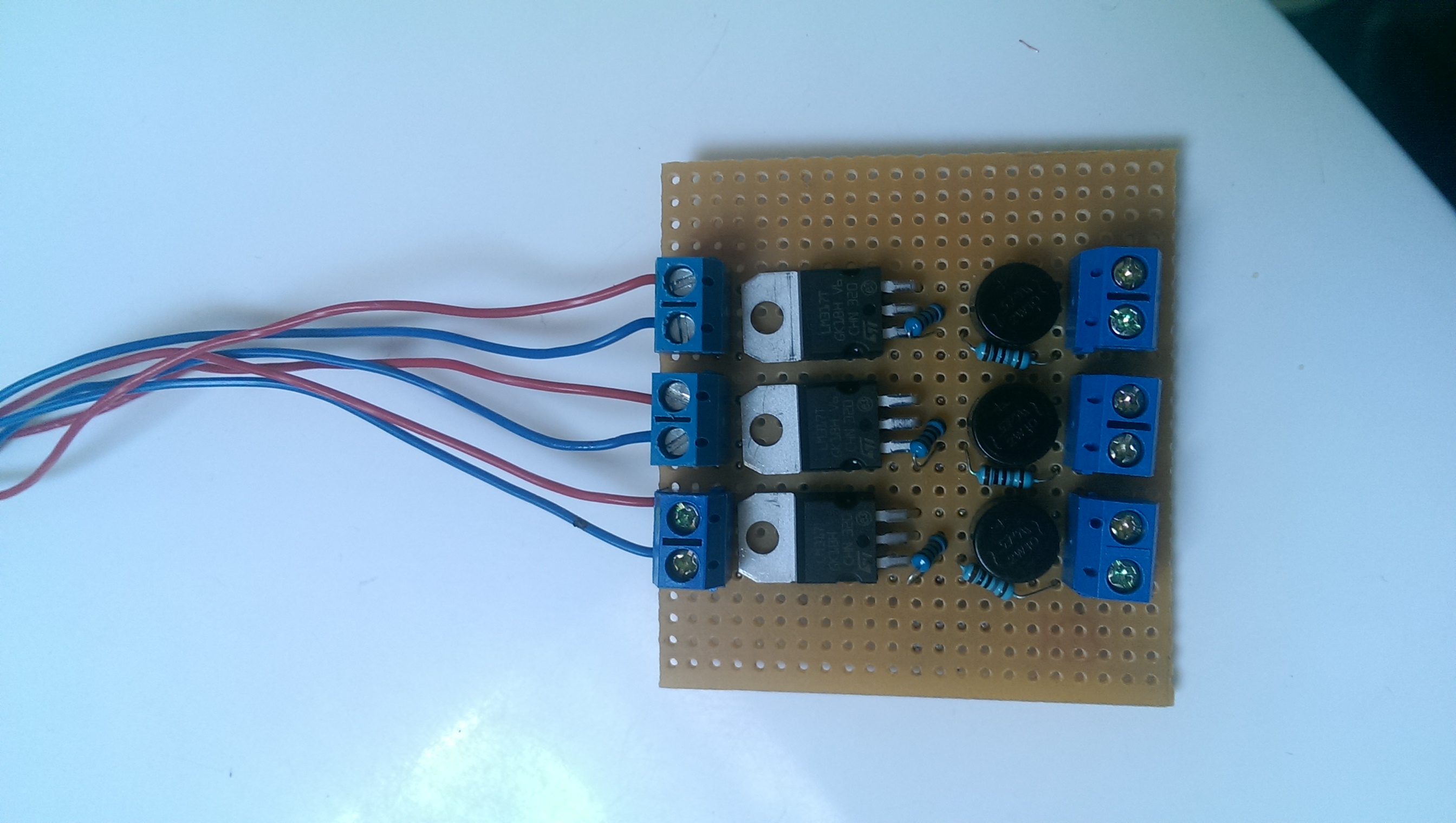

Voilà, le restauration se termine, il me reste à faire re-chromer la parabole de phare, le kick et les axes de leviers de guidon et aussi faire rechausser les mâchoires de freins avec de meilleures garnitures.
Pour le feu arrière je vais remplacer la platine 2 lampes navettes 3W par une platine de ma fabrication Full Leds sans modification du faisceau, seulement un fil supplémentaire pour le STOP.
Il sera composé de :
2 leds Ruban de 1W pour les 2 modes de veilleuse
1 led ruban de 3W pour le stop
http://www.ebay.fr/itm/5pcs-1-3w-Warm-C ... 2749.l2649
3 mini ponts de diodes
3 LM317 1,5A et leur resistances pour le stop
J'aurais pu simplifier le montage en redressant et régulant le ~12V AC en 3V DC régulé en sortie de bobine mais celà me faisait modifier le faisceau (déconnecter la bobine éclairage de la masse et sortir sur 2 fils où se connecteraient les phares/codes/Klaxon qui resteraient en 12V AC et la régulation en 3V.
J'ai choisi 3V, d'abord parce que mes leds sont en 3V (pas de resistance supplémentaire) et aussi pour optimiser l'alimentation. Au ralenti, phares allumés, je suis sûr d'avoir au moins 6V de disponible pour alimenter des veilleuses et un feu stop efficace.
Le tout devrait prendre sa place dans le feu d'origine pour les leds et dans un petit boitier caché derrière le cache de roue de secours pour l'électronique.

Je viens de faire les 1ers tests avec un petit montage électronique à base de LM317, les résultats parlent d'eux mêmes.
tests réalisés en 6V puis 12V avec une led 3W montée en sortie de régulation et une ampoule navette de 12V 5W branchée en sortie d'alimentation. En 18V, la tension de sortie de régulation reste aux alentours de 3V donc pas de risque pour la led code/phare éteints. A partir de 7V la led éclaire à pleine puissance, ce qui est loin d'être le cas de la navette.
documentation du LM317 facilement disponible sur le net :
https://www.astuces-pratiques.fr/electr ... 7-montages

Hello,

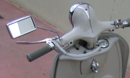

Est-ce que un tonton aurait une référence à me donner concernant les poignées de guidon, j'ai monté des poignées de Lambretta LD mais le diamètre est un peu trop large, surtout côté gauche.
-GG-
ASTUCE--> Problème résolu avec 3 manchons découpés dans de la chambre à air de vélo qui emmanchés à la dissolutine sur le guidon vont l'épaissir. 2 pour le côté embrayage et 1 pour le côté accélérateur. C'est nickel et pas de découpe avec les poignées lambretta de chez Casa (on peut aussi gratter l'inscription innocenti mais orientée vers le bas elle se remarque qu'à peine).
-gg- né en 1968
PEUGEOT S57C
Re: Acquisition et restauration d'un S57C
je les prends chez "macadam2roues" ou chez "hénoux laurent" c'est les poignées type amac existe en 3 couleurs gris, beige et noir et en 3 diamétre 22, 25, 27.5 de mémoire il me semble que c'est 27.5 pour la poignée tournante et 25 pour l'accélérateur ( enfin pas sur a 100%).
Ou ce modèle, ok au niveau des dimensions mais siglé Innocenti.
11,90€ chez Casalambretta
Salut les tontons,
Voici le prototype opérationnel de feux veilleuse ville/veilleuse route/stop intégré dans le feu maly junior :
Il me reste à réaliser un dissipateur thermique pour ces 3 régulateurs. ils doivent impérativement être isolés électriquement les uns des autres (le support métallique étant connecté à la patte de sortie de régulation).
Ensuite il conviendra de noyer les composants dans du mastic silicone afin de les protéger des vibrations et de ranger le tout dans une petite boite métallique à laquelle sera fixé le dissipateur.
remarque : j'ai utilisé une plaque pastillée pour la réalisation du circuit imprimé; j'ai retiré toutes les celles inutilisée afin de prévenir tout court circuit en cas de décollement par les vibrations.
Un léger scintillement étant détecté dans les conditions d'utilisation réelles cet à dire sur le scooter avec comme source d'alimentation la bobine BT, je vais ajouter 3 condensateurs de filtrage sur les entrées des régulateurs et sûrement également 3 condensateurs aux sorties.
Dernière modification par ggs57c le 11 mars 2018, 22:05, modifié 1 fois.

Je possède le même scooter Peugeot et je dois refaire le moteur car il a été dans une inondation !!
si vous avez des informations sur la fourniture de pièces ? merci d'avance et quelques conseil je débute en mécanique !!
Jean Pierre a écrit : Je possède le même scooter Peugeot et je dois refaire le moteur car il a été dans une inondation !!
Au cas où, il y a ce moteur sur LBC
ggs57c

Je viens de terminer la platine des leds rubans, la prochaine étape sera l'intégration de l'électronique derrière le cache roue de secours.
-gg- né en 1968

J'ai fait regarnir mes mâchoires de tambour par de la garniture tendre et comme me l'avait prédit Pujol côté efficacité ça n'a rien à voir.
J'ai terminé mon feu arrière à led et le résultat est concluant en conditions réelles sur la bobine d'éclairage.
Les veilleuses sont efficaces et le feu stop crache bien.
Il reste à bien organiser le câblage et à tout rebrancher sur le faisceau d'origine.
