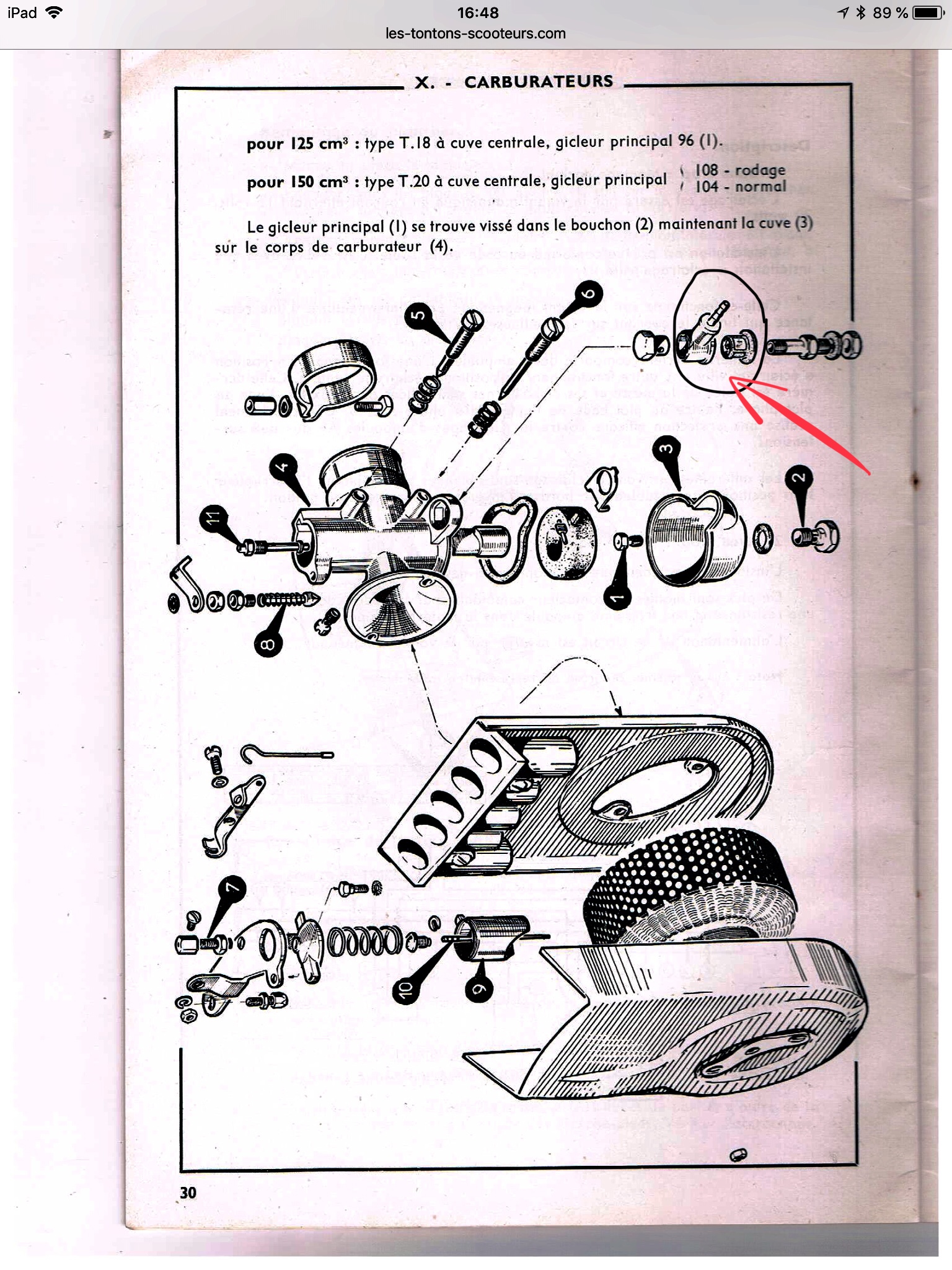

A tout hasard est ce quelqu un aurai c est pieces pour mon carburateur gurtner t18.
Il me faut le banjo et le filtre (surtout’ le banjo).
C est pour un s57 1955.j ai un gurtner 17 dessus mais il n a pas de puissances , et encore moins à chaud.je vais donc essayer de mètre un gurtner t18 mais il me manque le banjo pour qu il soit complet.Le moteur à etait refait entièrement Avec une ie bonne compression et un allumage ok.

salut normalement le t18 va sur une pipe d'admission plus grosse que celle du s57.

Vous m avez fait peur, ça passe diamètre 25,4.

oui mais ce que je veux dire c'est qu'il faudra mettre une bague de compensation.
