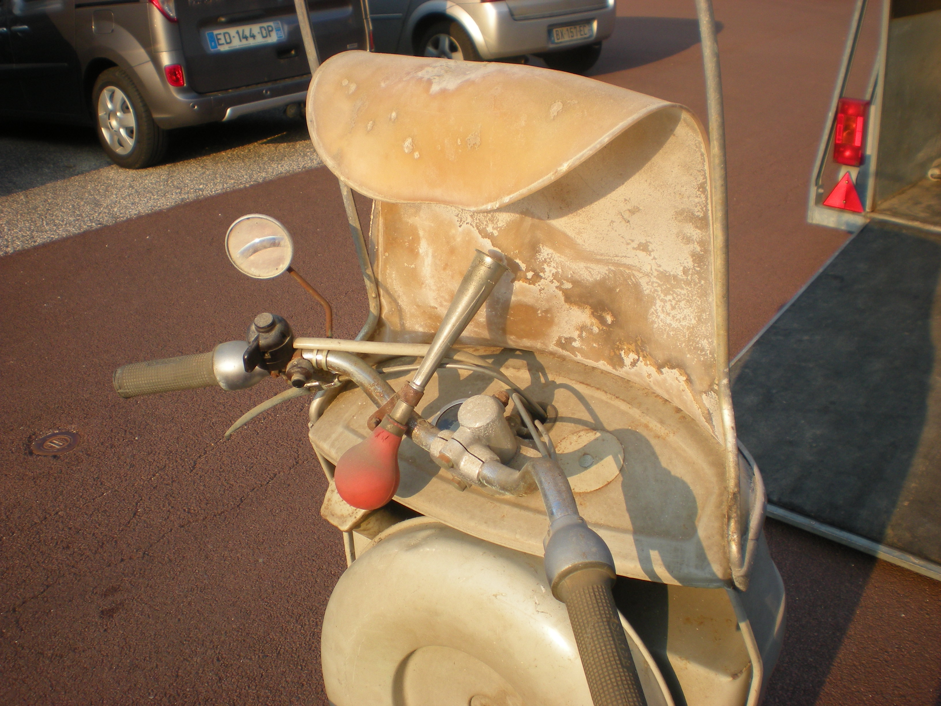

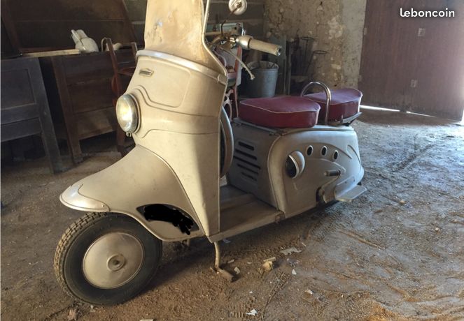

Bonjour à tous ;
lundi matin , je reçois un appel de notre Zidan me demandant d'aller jeter un coup d'oeil sur une annonce d'un célèbre site de vente entre particulier :mrgreen:
n'ayant pas spécialement les finances en se moment pour celà , je lui répond que j'irai voir "la dite annonce "

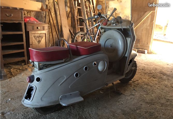

VEND SCOOTER BERNARDET Y 52
sorti de grange "dans son jus"
avec de la compression

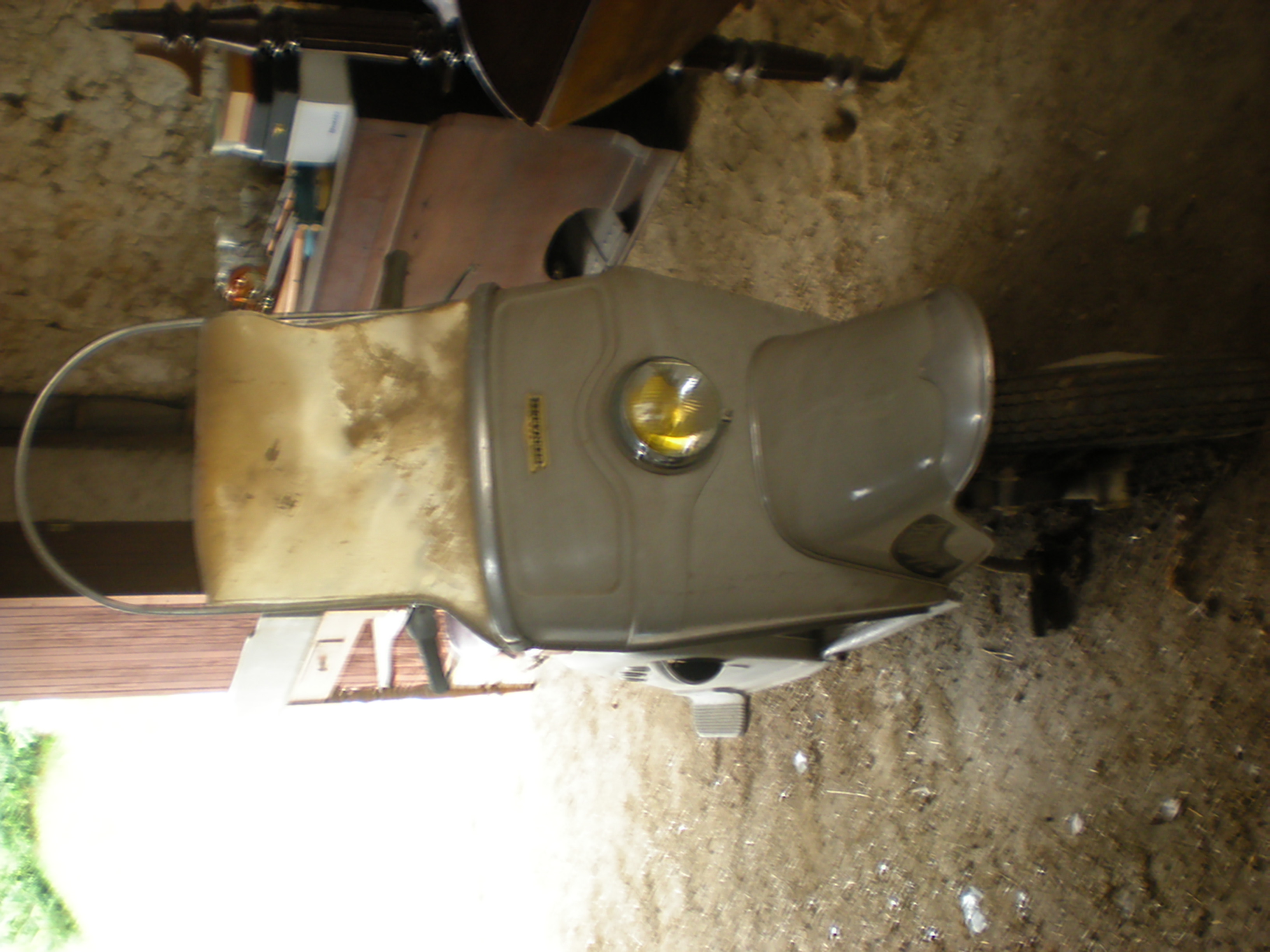

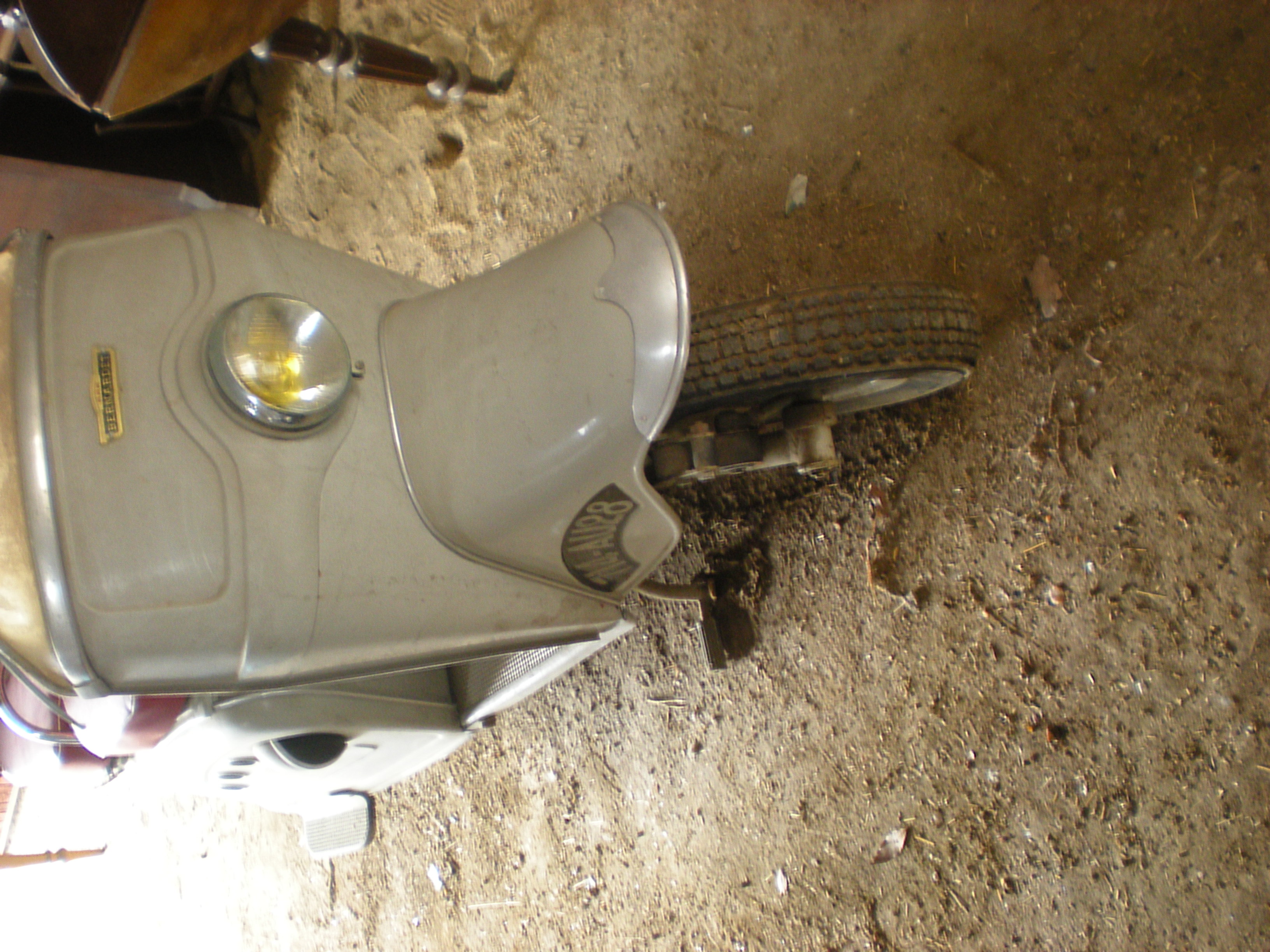

Je regarde les 3 photos : :shock: :shock: :shock:
JOLI JUS a priori
6 heures plus tard aprés parlementation avec mon compte bancaire et divers autres placements : je me déside a aller voir la bete .
img]
[/img]

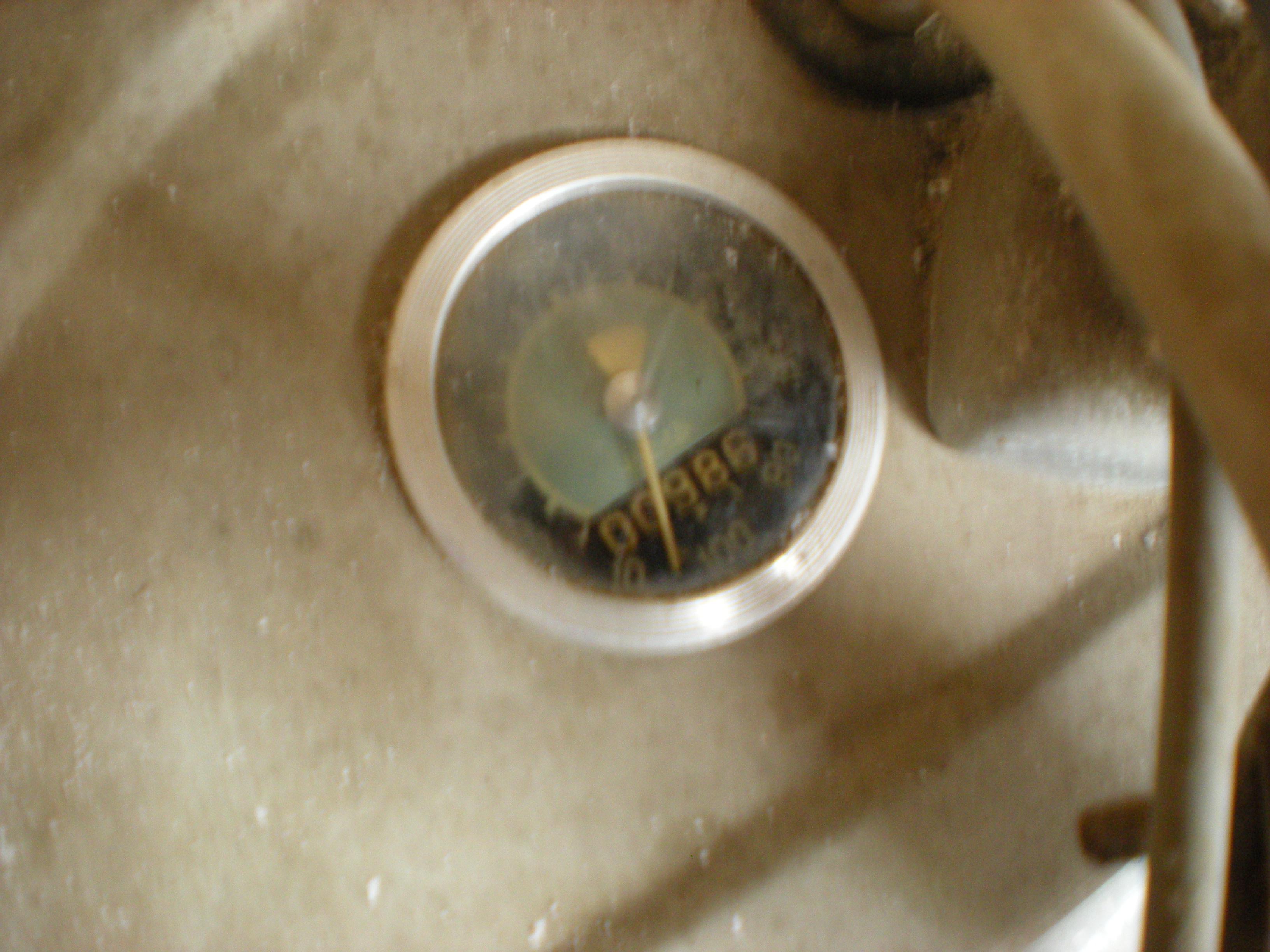

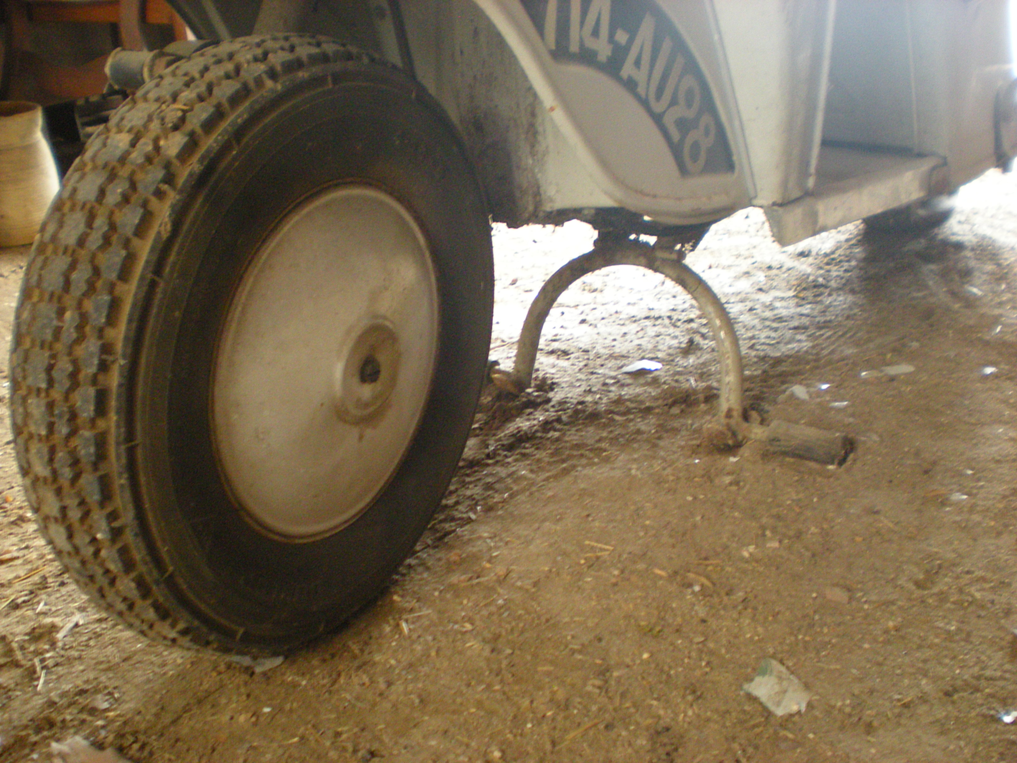

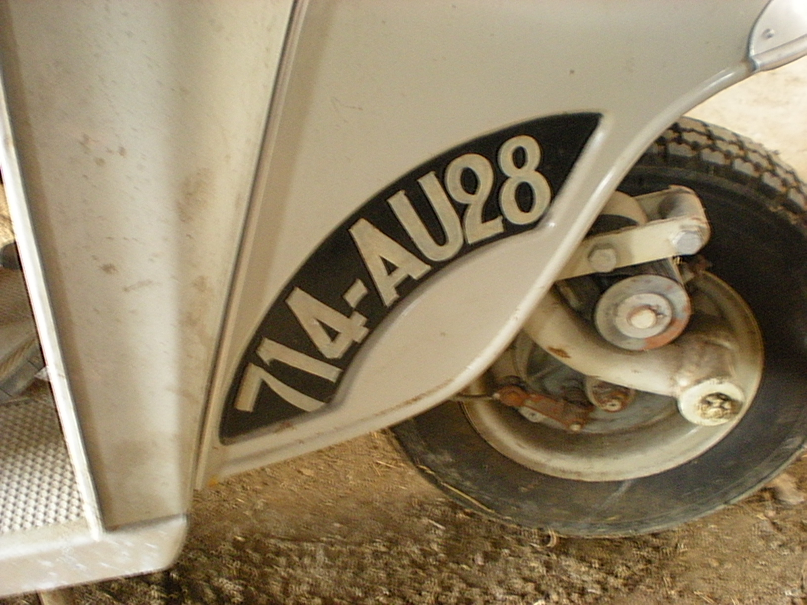

Superbe jus , une seule propriétaire ,peut de kilomètre au compteur ( vous me direz ?? moins de 1000 bornes affichés et cable connecté ) stocker à l'abri dans une vieille grange ET TOUT çA à 500 mètres de chez moi :fête:
vous en voulez encore .......
première mise en ciculation JUILLET 54 , N°série 1376. (. entre 0 ET 9 )
Et encore un heureux chez les Tontons ; MERCI ENCORE Christian pour le coup de fil de lundi et à Jean Marc PUJOL et RAID pour leurs conseils
Vous le reverrez dans la rubrique atelier pour sa douce remise en route vu qu'il va rester telle quelle (juste le plexi qui fait grise mine va etre changer )

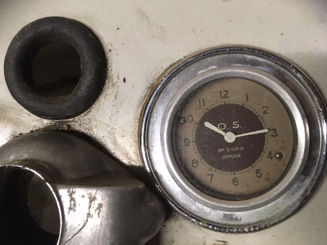

Petite question , pour quel instrument est prévu l'orifice cylindrique à droite du guidon ?
Messages : 373
Re: un petit nouveau dans la collection
Salut ; s'est pour pouvoir y installer une montre ( s'était une option à l'époque ) Mais la mamie à l'époque n'a pas dut la vouloir :;):

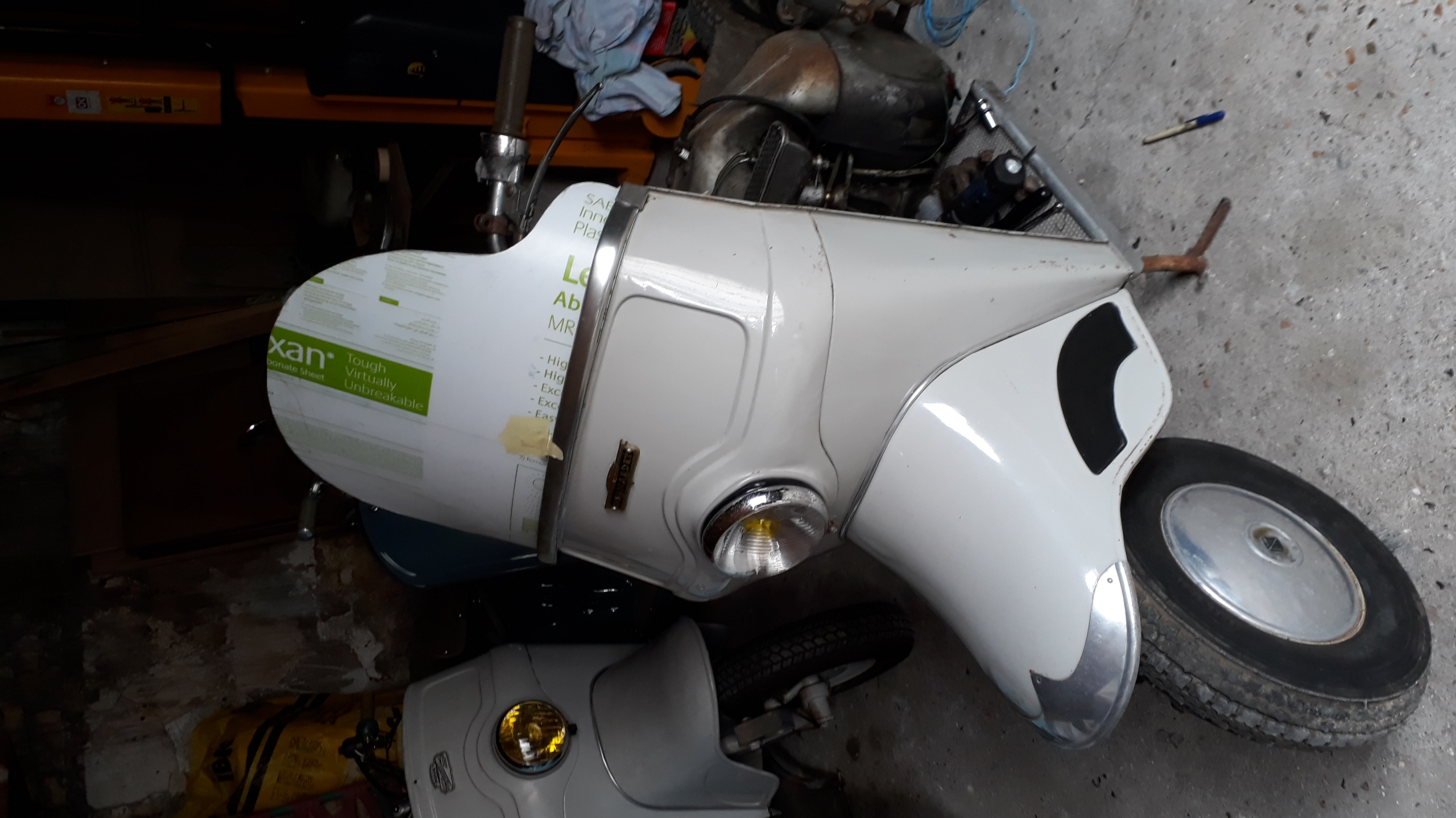

Je peux te fournir un gabarit pour un saute vent bas comme sur mon D51. Mais si tu veux utiliser ton "cadre" d'origine, fait un gabarit en carton avant de faire la découpe définitive dans du plexi avec une scie sauteuse. Pour l'épaisseur, mesure sur ce qui reste du plexi d'origine.
Il y a plusieurs niveau de qualité de plexi... Anti UV, anti rayures, etc. Commence par un bas prix pour confirmer ton gabarit en carton. L'idéal est d'utiliser du papier calque que tu plies en deux dans le sens de la hauteur pour t'assurer de la parfaite symétrie.
Messages : 373
Salut Jean Marc ; bien vu le carton en gabarit : j'ai essayé avec du plexi de 2,5 mm trop épais " cassé " ( je prendrai plus fin )
merci encore
pujol a écrit :La batterie est là pour alimenter le circuit veilleuses avec le moteur arrêté mais surtout pour alimenter le klaxon en permanence.
Quand ta découpe sera ok, vérifie que le trou centrale av du tablier est bien au milieu... C'est pas toujours le cas ! Ensuite, il vaut mieux avoir 4 mains pour courber à froid et tracer les 2 derniers points de fixations de chaques côtés.
Plexi anti rayures et anti Uv
smut a écrit :Salut Jean Marc ; bien vu le carton en gabarit : j'ai essayé avec du plexi de 2,5 mm trop épais " cassé " ( je prendrai plus fin )
merci encore
J'ai vérifié sur "l'encadrement" d'origine, la fente réservée au plexi est de 3 mm. Ce qui reste de ton plexi d'origine fait quelle épaisseur ?

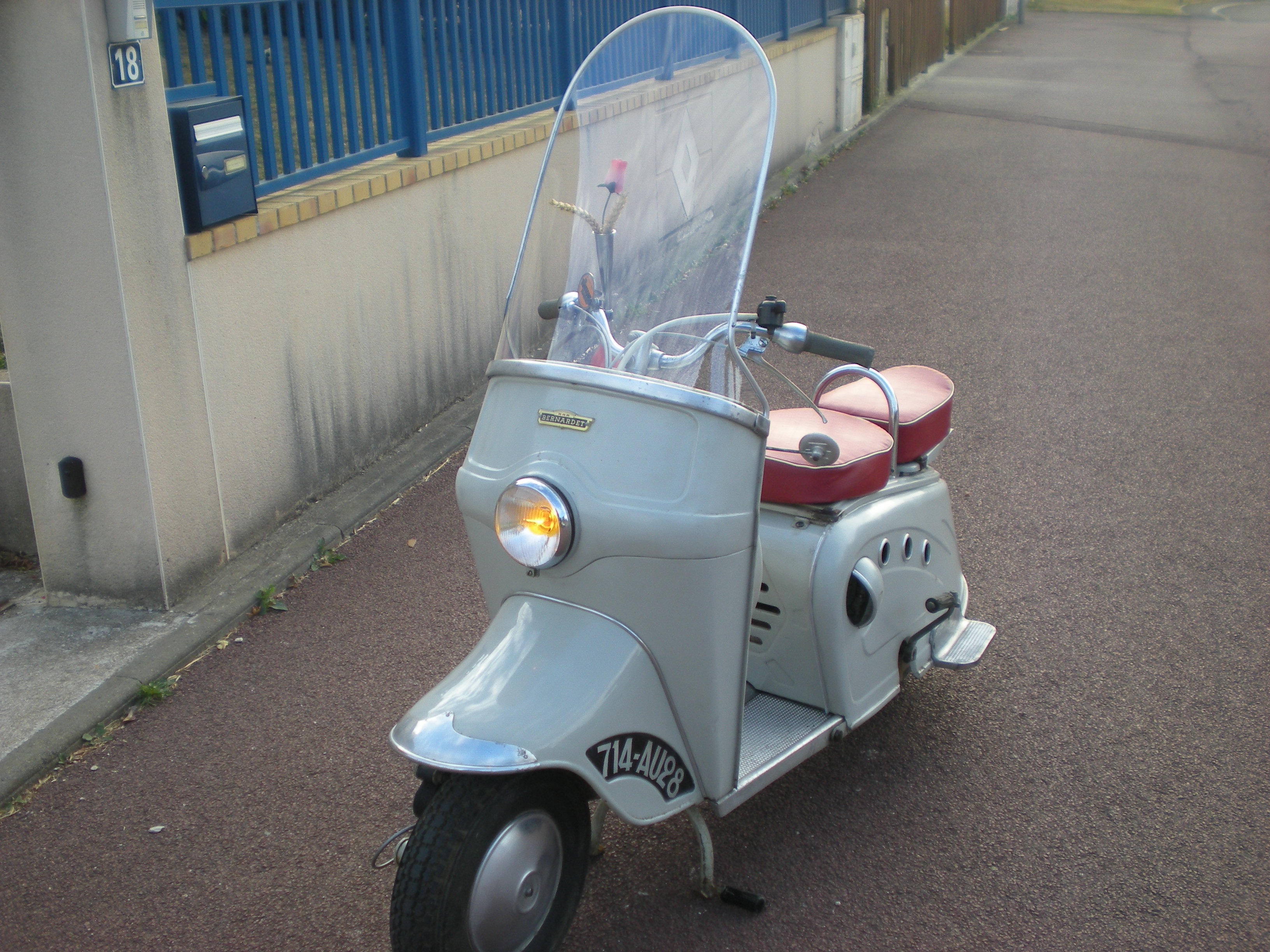

v'là le plexi d'origine
[img]
[/img] :shock:
il doit faire 2,5 mms
Messages : 2219
salut perso je ferai un petit saute vent assez fin sur les coté avec une petite remontée en arrondie au milieu qui fait 20cm de haut c'est juste un habillage un pare brise trop grand ou trop haut ça va faire une voile.
Messages : 373
Re: Y52 : un petit nouveau dans ma collection
Il est vrai qu'il est haut, je ferai des trous façon écope d air avec des tuyaux pour emmener de l air au moteur :shock: :mrgreen:
bobby lapointe
Messages : 220
Message par bobby lapointe »
moi j'aime bien les grand pare-brise,surtout avec l'entourage alu...En plus on en voit jamais...
Tout à fait d'accord Bobby !
Même si c'est pas terrible avec un vent de face !
Mais avec ce genre de machine, on ne recherche pas que la performance.
De plus, ça ne nuit pas au refroidissement du moteur, à condition de ne pas mettre "la poignée dans le coin" par grands vents !

Bonsoir tout le monde : Et v'là un pare brise tout neuf ( merci Jean-Marc pour l'idée du gabarit en carton )
[img]
[/img]
[img]
[/img]
[img]
[/img]
batterie reçue et montée : nickel
plus que les pneus et la carte grise

Génial ! :love:
Quelle est l'épaisseur de ton plexi ?
Messages : 373
salut Jean Marc j'y ai mis du 2 mms en vendu en tant que plexi extérieur . j'avais essayé du 2,5 ça a cassé ; du 1,5 que je pensai flexible : ça a cassé ; et du 2 mms extérieur : il s'est plié nickel et en 20 minutes , percer et poser :=O:
j'ai tourné se matin " sans soucis :love: vu qu'il ne faisait pas une chaleur étouffante comme dimanche dernier
par contre freinage avant inexistant :°_°: ça en est dangereux ; heureusement y a le frein arrière qui lui est bien présent :ouf:

La montre du miens:
Ta montre est mécanique ou électrique ?
newmap
Messages : 6
Inscription : 27 févr. 2019, 21:32
Message par newmap »
Mécanique.
