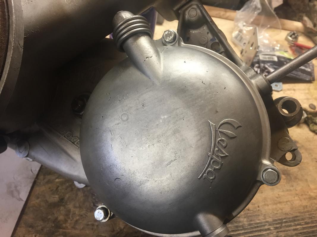

Mes carter sont à nus
J’ai pu enlever le rocher du kick.
Il fallait juste tapoter un peut plus fort pour qu’il sorte ....
Mes carters et bras de moteur partent en machine microbilleuse pour un résultat Nickel propre ..

Voilà dsl pour avoir étalé tout le travail comme ça d’un coup
Je pense que vous vous doutez bien que je n’ai pas fait tout ça en une journée :mrgreen:
Mes carters et Le bras ont été microbillés

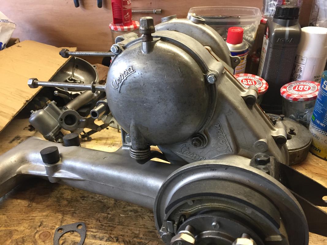

J’ai commençé le remontage du frein AR et différentes pièces à fixer dessus

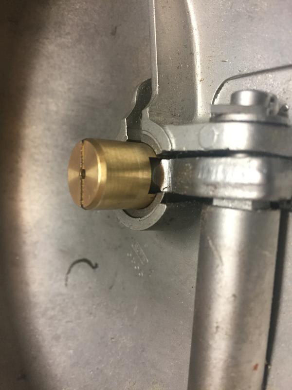

mise en place du rocher de kick,
on enlève l'ancienne bague et on la remplace par une neuve
[url=https://postimg.cc/image/8sd3z00ef/]Image
https://postimg.cc/image/sa7rezfcn/]Image[/url]
marti
Messages : 484
Re: Mon moteur de 55 , l’aventure .....
Message par marti »
Ensuite on met le joint
Puis le rocher en faisant bien attention
De mettre de trou de la vis de calage en face
marti
Messages : 484
Message par marti »
La suite , impossible d’enfoncer le rocher du kick
La raison, la nouvelle bague en laiton était plus petite
D’un millimètre.....
La nouvelle ne s’enfonce pas
Alors que l’ancienne est bien au font
marti
Messages : 484
Message par marti »
On regraisse l’ensemble et on enfonce
Le tout en faisant toujours bien attention
De mettre de trou de blocage du rocher en
Face du trou de la vis de maintient.

Bon,
j'ai contacté Vintage scooter ( la d'où mes pièces proviennent ) et il me disent que c'est normal pour la bague car elle est majorée pour la diminuer a la bonne dimension, en effet avec le temps cette bague s'ovalise. Demain elle part chez un pote qui a un tour.
marti
Messages : 484
Message par marti »
Voilà, la bague qui va dans le carter a été usinée .( merci Laurent )

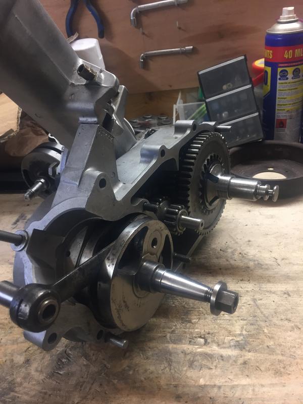

Et on continue
Montage de l’arbre de boîte:
On enfonce délicatement l’arbre à font
marti
Messages : 484
Message par marti »
On rajoute le croisillon dans le bon sens
marti
Messages : 484
Message par marti »
Puis on remet la tige pour tenir le croisillon
Mais toujours en faisant attention car c’est
Un pas inversé.
J’ai caler le croisillon avec un tournevis
Puis on serre
marti
Messages : 484
Message par marti »
Au tour des disques d'engrenages
Attention au sens
marti
Messages : 484
Message par marti »
Puis on remets la rondelle et Le clips

marti
Messages : 484
Message par marti »
[attachement=1]08-FC75-F1-2210-475-E-AC6-F-F77-B719770-B6.jpg[/attachment]
la suite
le vilebrequin a retrouvé sa place
joint carter neuf et loctite pour une bonne isolation
