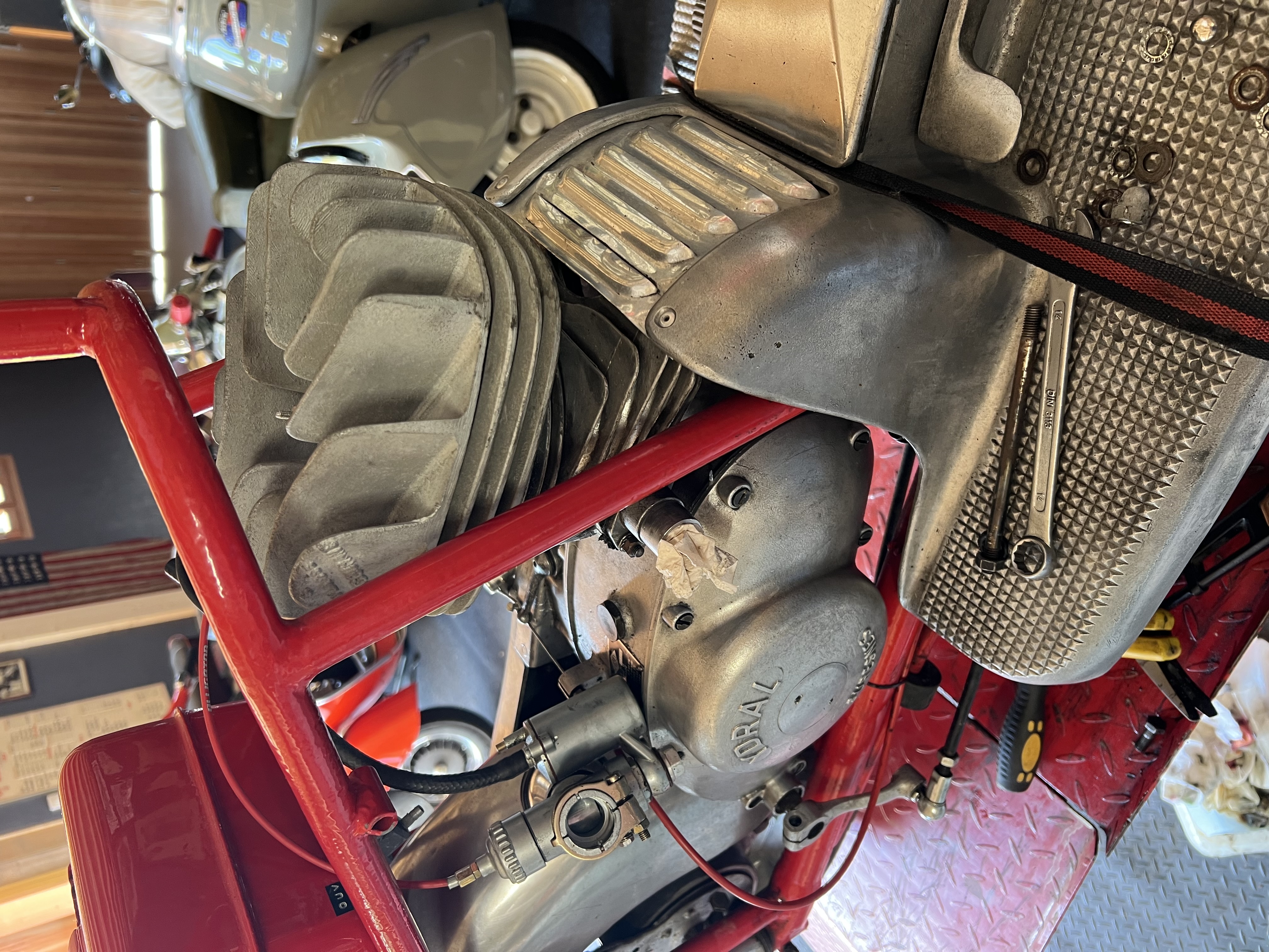

Salut
J'entame le demontage du mien
Il est de 1949, c'est certainement le 64ème de la production il porte le numéro moteur 1025 (j'ai aussi un moteur d'avance porte le numéro 661 ! Parmi les les plus anciens recensés)
Je recherche donc un maximum d'informations : ref couleur originale pour commencer. Et photos de détail du commodo pour en rechercher un notamment.
Je compulse activement la rtm n° 17 mais trop peu de photos et d'infos sur ce scooter.
J'ai fais quelques tours de roues ce jour avec, il marche vraiment bien, machine très simple mais efficace. J'ai hâte de le remonter pour rouler vraiment avec
Toute information bienvenue.
Au plaisir de vous lire

Jai une mezzanine dans mon garage afin d'augmenter la capacité de stockage et rangement de scooters, en 10 minutes il est en bas et j'a dei la place pour bosser en bas.
Et puis comme ça on as le temps de voir en dessous c'est pratique

Le dépoilage de l'AGF a commencé.
Je m'occupe en ce moment du plancher alu.
Un des anciens propriétaires avait fixé des tapis de sol caoutchouc sur le plancher.
Après démontage et aérogommage, il me restait à boucher les trous qui avaient été percés.
J'ai utilisé pour cela une pâte bi-composant faite par le mélange de poudre d'alu et de résine.
Je n'ai pas encore polishé l'ensemble au feutre, mais déjà, je suis satisfait par le résultat.
A suivre ...

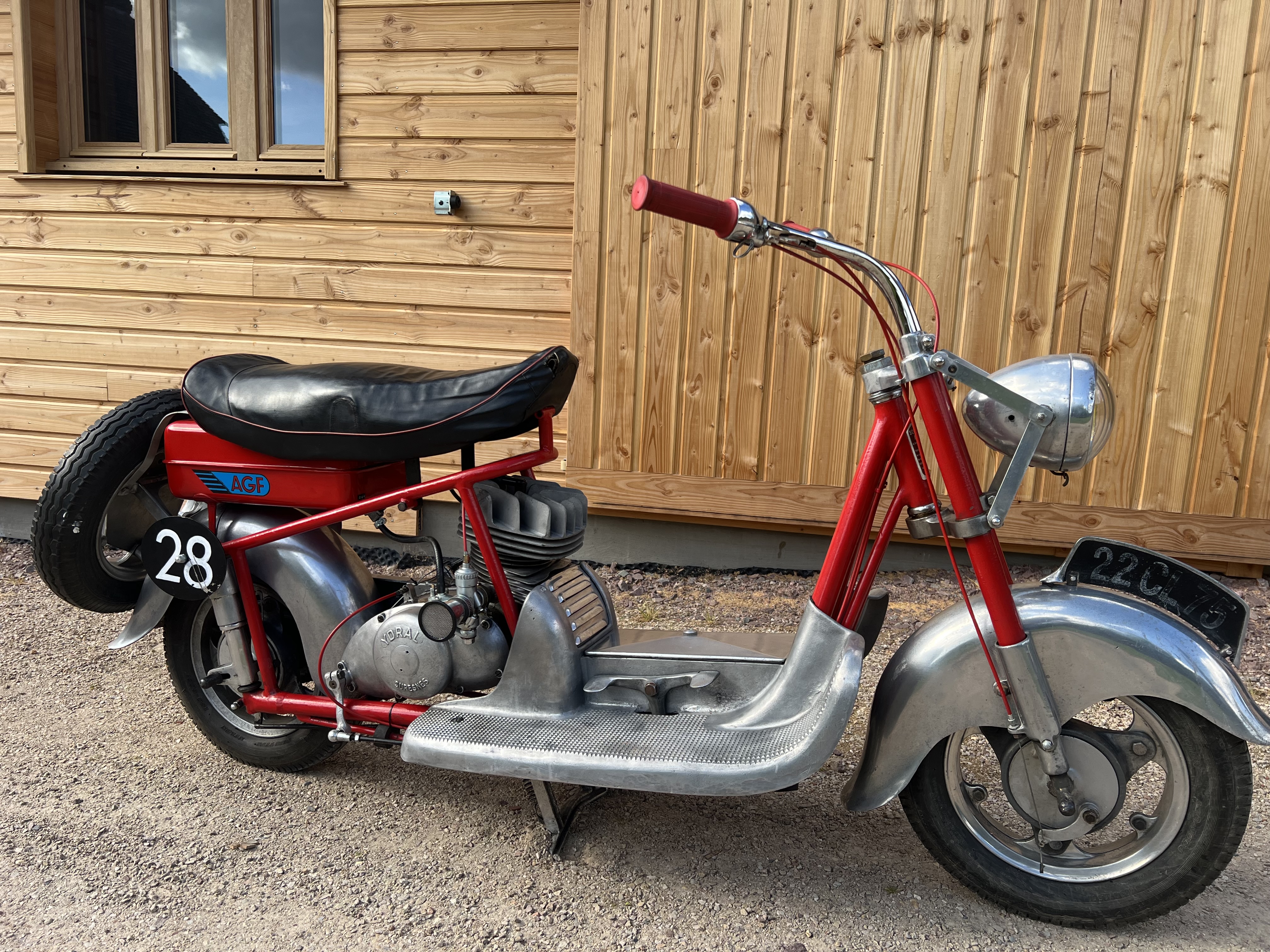

Messages : 10252
Re: AGF 1953
Le rouge est mis….

Re: AGF 1952
1er démarrage et tours de roues aujourd'hui !
Merci encore Pujol pour tous tes conseils avisés qui font qu'il tourne rond !
Les réglages et peaufinages se feront maintenant en fonction d'un vrai roulage.
