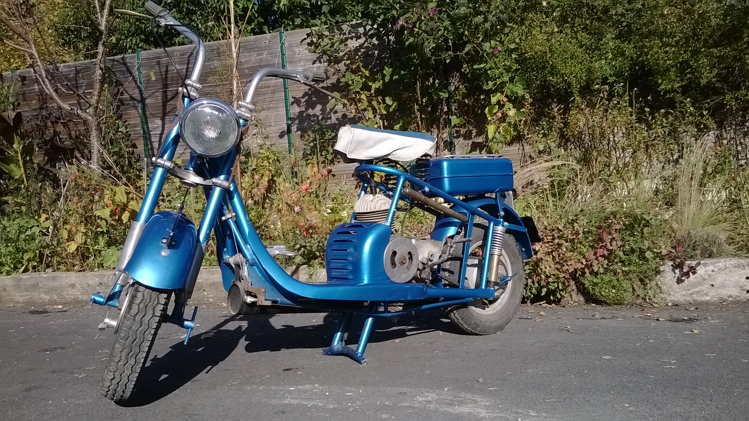

Allez,pour faire avançer le Schmilblick,voici mon AGF 175 de 1953
Messages : 10191
Re: AGF...
Superbe ! Vraiment j'adore ce scoot !
Un jour j'en aurai un !

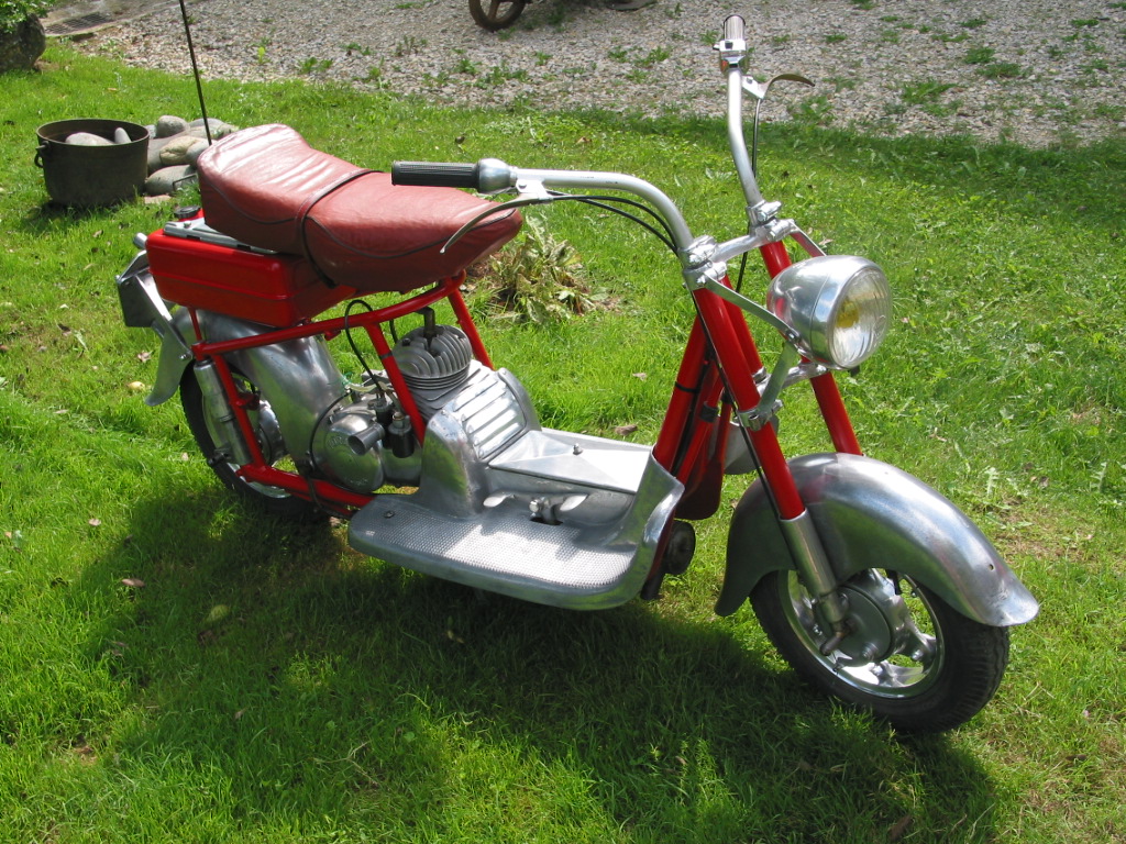

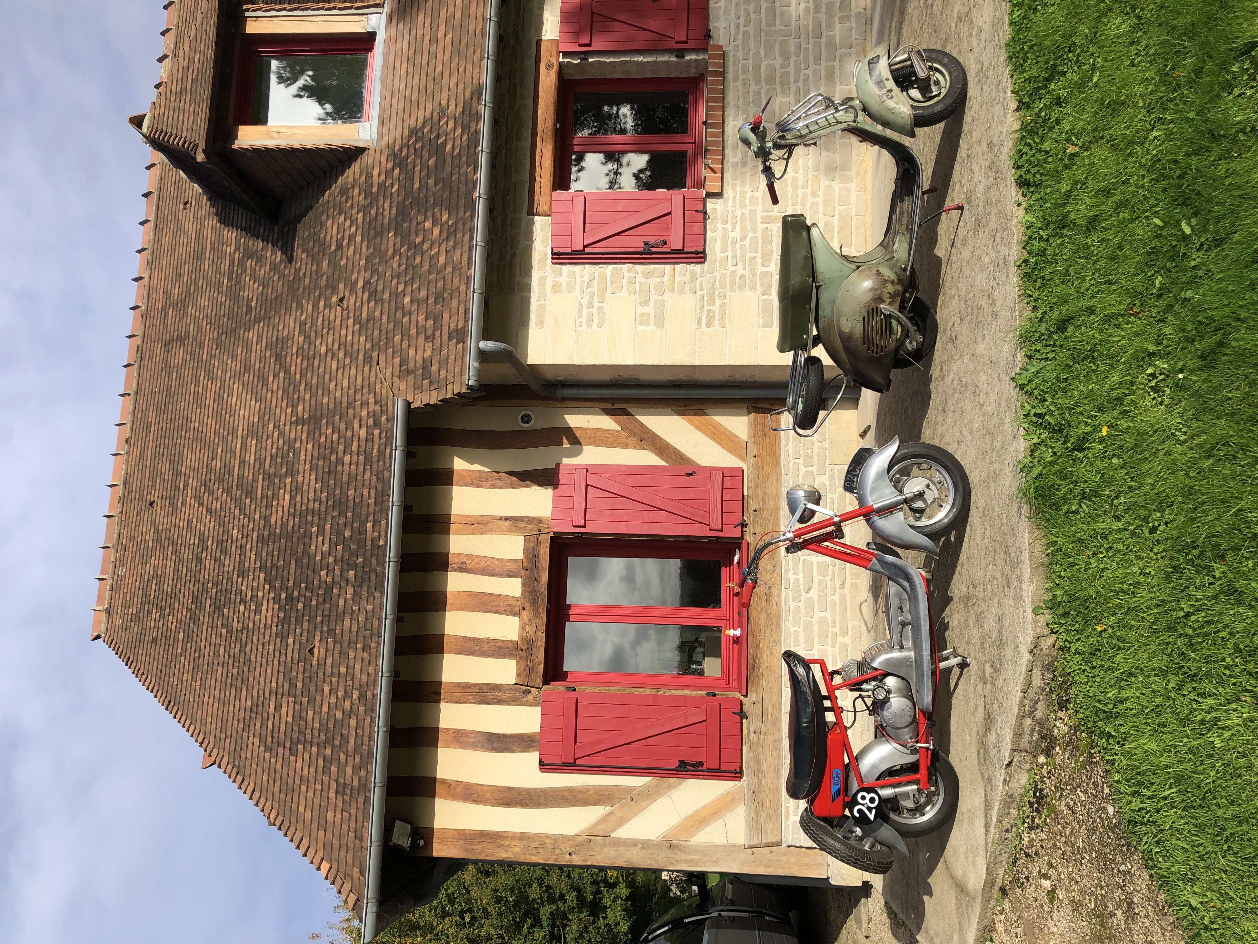

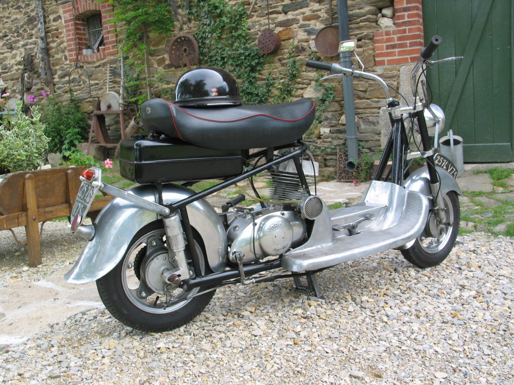

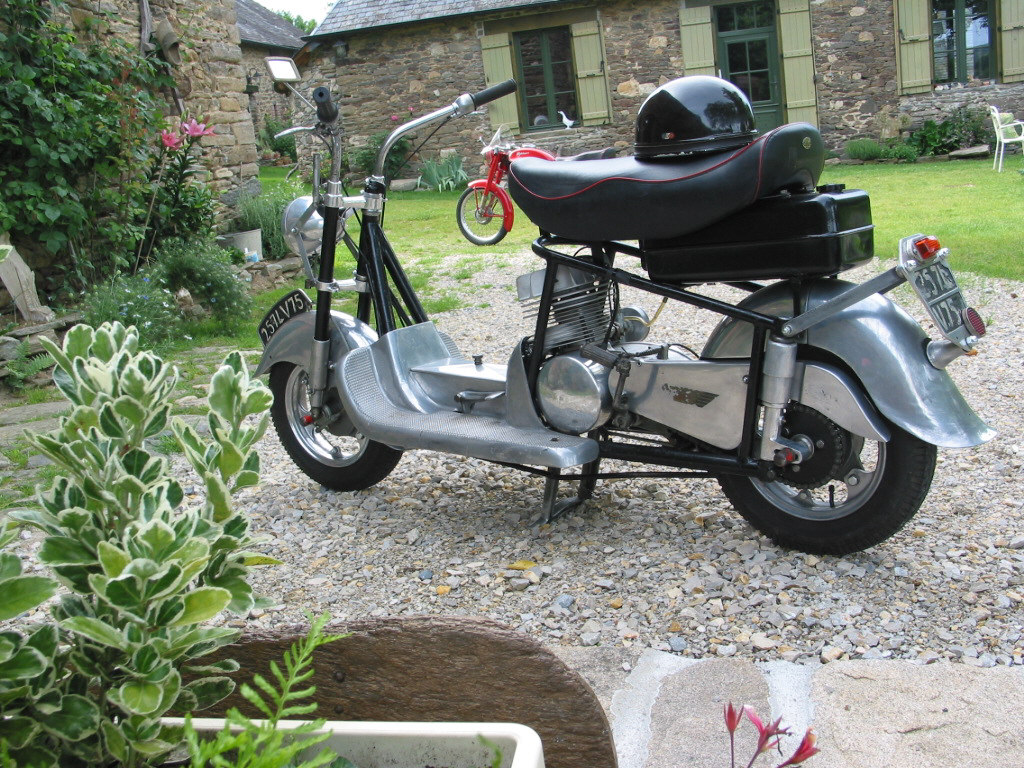

Je contribue volontiers:
Un autre
Un autre
Messages : 10191
Re: AGF...
Superbe.
Je me jure d’en avoir un un jour...

Mais tu sais que le tiens est au sec et t'attend, c'est le même que le rouge en photo, mais démonté pour le moment. :)

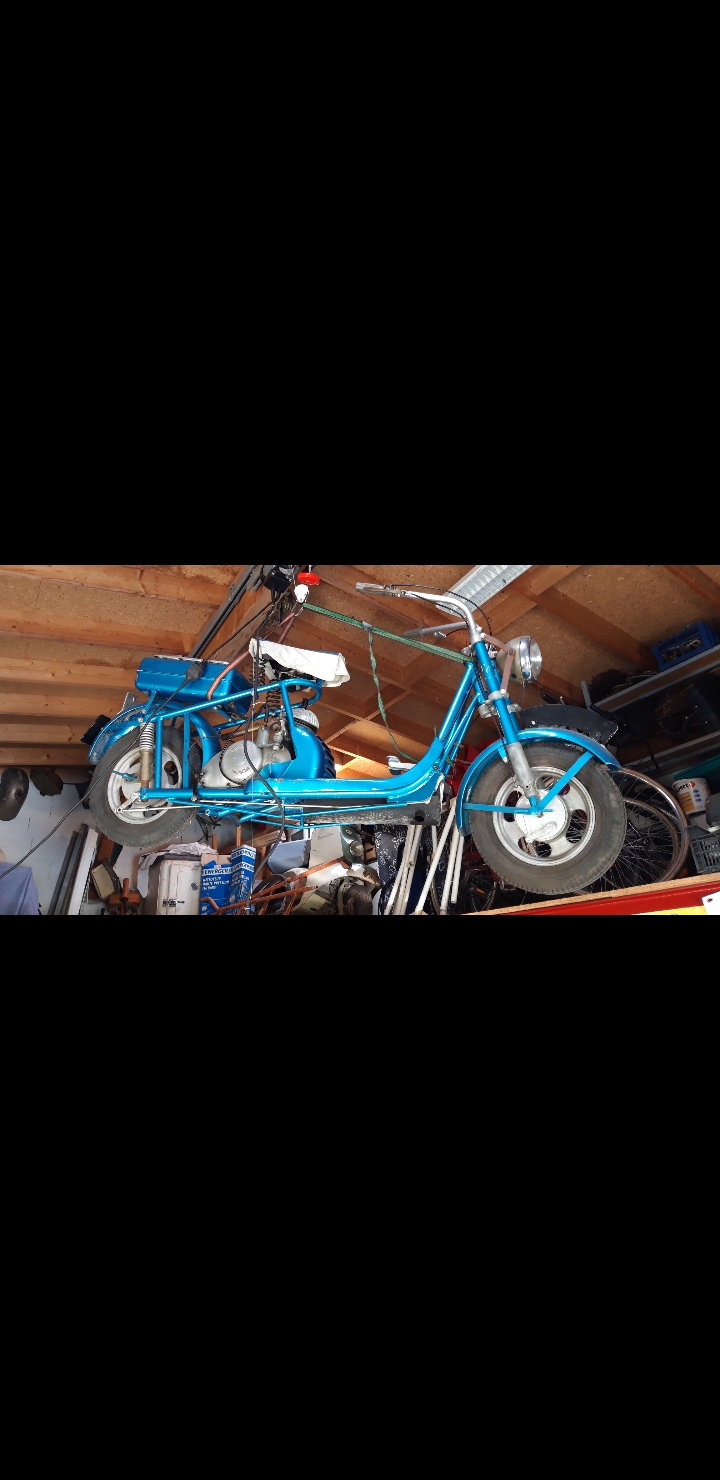

J'entame le demontage du mien
Il est de 1949, c'est certainement le 64ème de la production il porte le numéro moteur 1025 (j'ai aussi un moteur d'avance porte le numéro 661 ! Parmi les les plus anciens recensés)
Je recherche donc un maximum d'informations : ref couleur originale pour commencer. Et photos de détail du commodo pour en rechercher un notamment.
Je compulse activement la rtm n° 17 mais trop peu de photos et d'infos sur ce scooter.
J'ai fais quelques tours de roues ce jour avec, il marche vraiment bien, machine très simple mais efficace. J'ai hâte de le remonter pour rouler vraiment avec
Toute information bienvenue.

je connaissais les scoots d'étagéres mais pas les scoots de plafond, original.
olivier033
Messages : 178
Localisation : Bordeaux
Re: AGF...

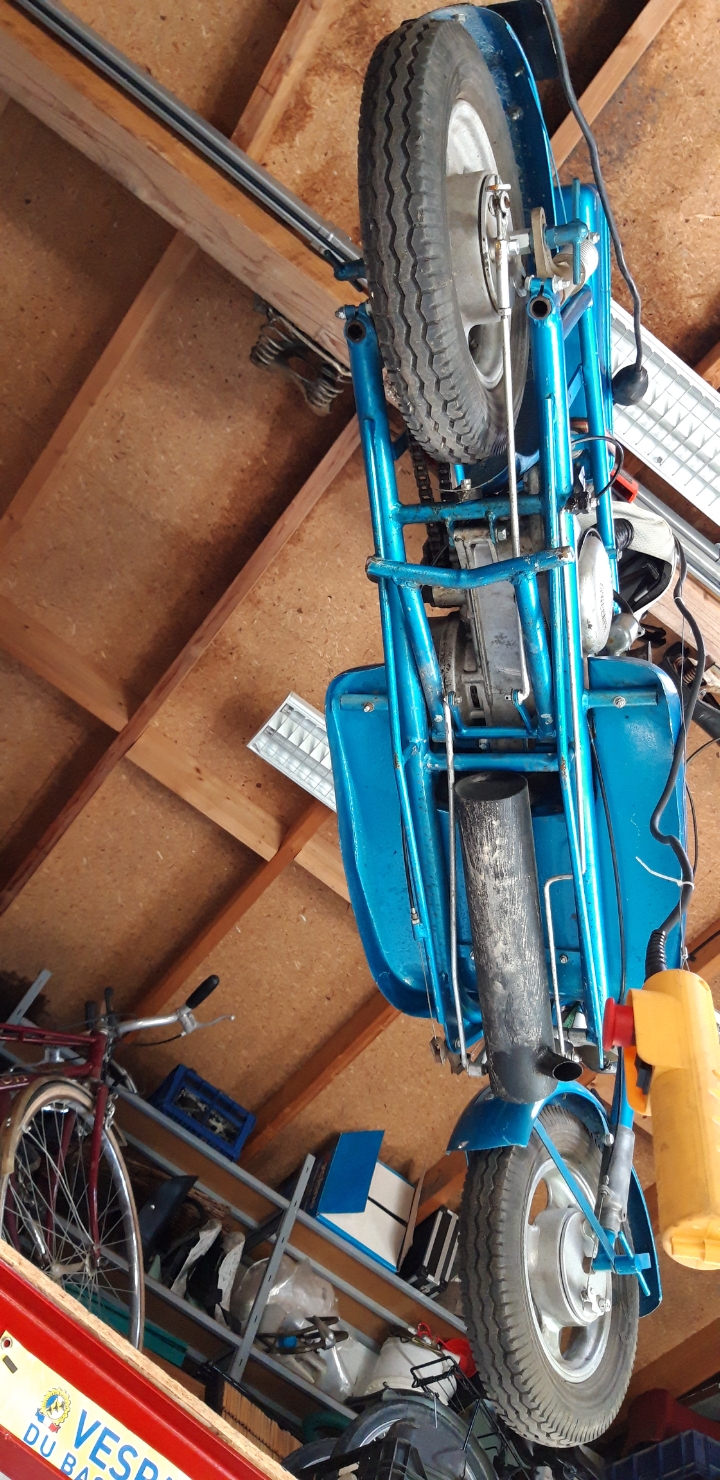

Message par olivier033 »
Jai une mezzanine dans mon garage afin d'augmenter la capacité de stockage et rangement de scooters, en 10 minutes il est en bas et j'a dei la place pour bosser en bas.
Et puis comme ça on as le temps de voir en dessous c'est pratique
Messages : 2222
Re: AGF...
pour faire les vidanges c'est pratique par contre avec un bm 250 ça doit etre plus compliqué de le suspendre.

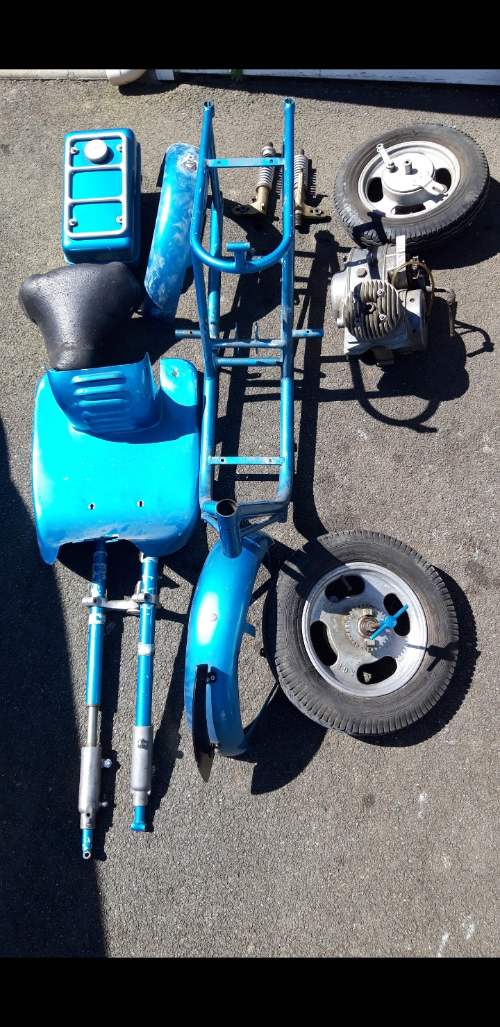

La messe est dite, le scooter est démonté, maintenant sablage et mise en peinture, je ne poucais pu la voir cette couleur de m....de.
Reste à savoir quelle était la teinte d'origine.
Si je ne trouve pas le cadre sera noir et les éléments de carrosserie seront gris argent.
En fait je ne connais pas celui qui l'avait "restauré" ni l'histoire de cette machine achetée il y 7 ans déjà.
Du coup c'est comme si je partais d'une feuille blanche ou presque et comme il y a quasi pas d'infos sur cette machine, je vais devoir m'adapter comme dans les années 80 alors que rien n'était préfabriqué. Oldshool quoi
Messages : 2222
Re: AGF...
si la base est saine pourquoi le sabler, il suffit de dépolir la peinture existant qui servira d'accroche aprés si ça bourgeonne de partout au niveau rouille la ok.

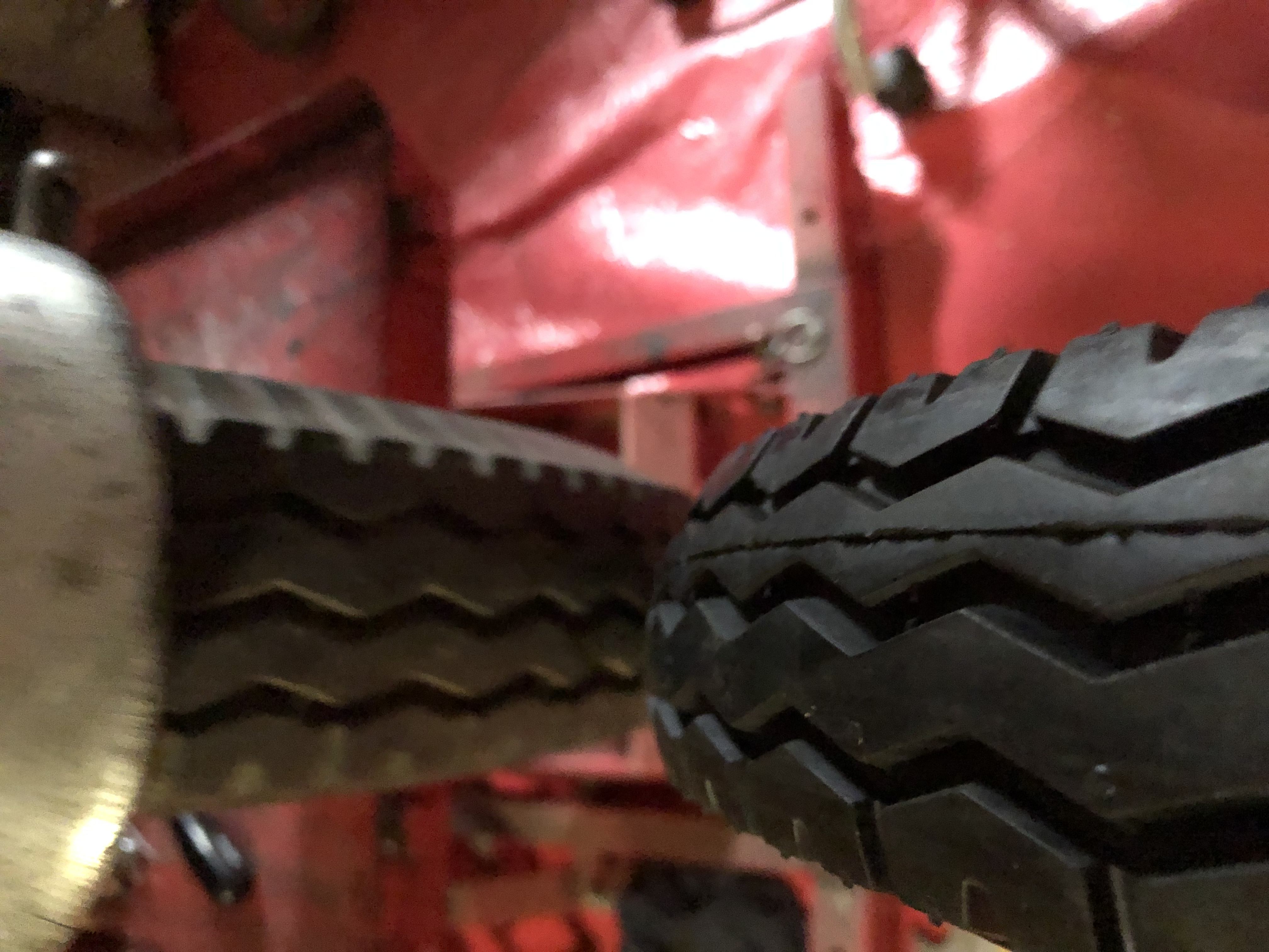

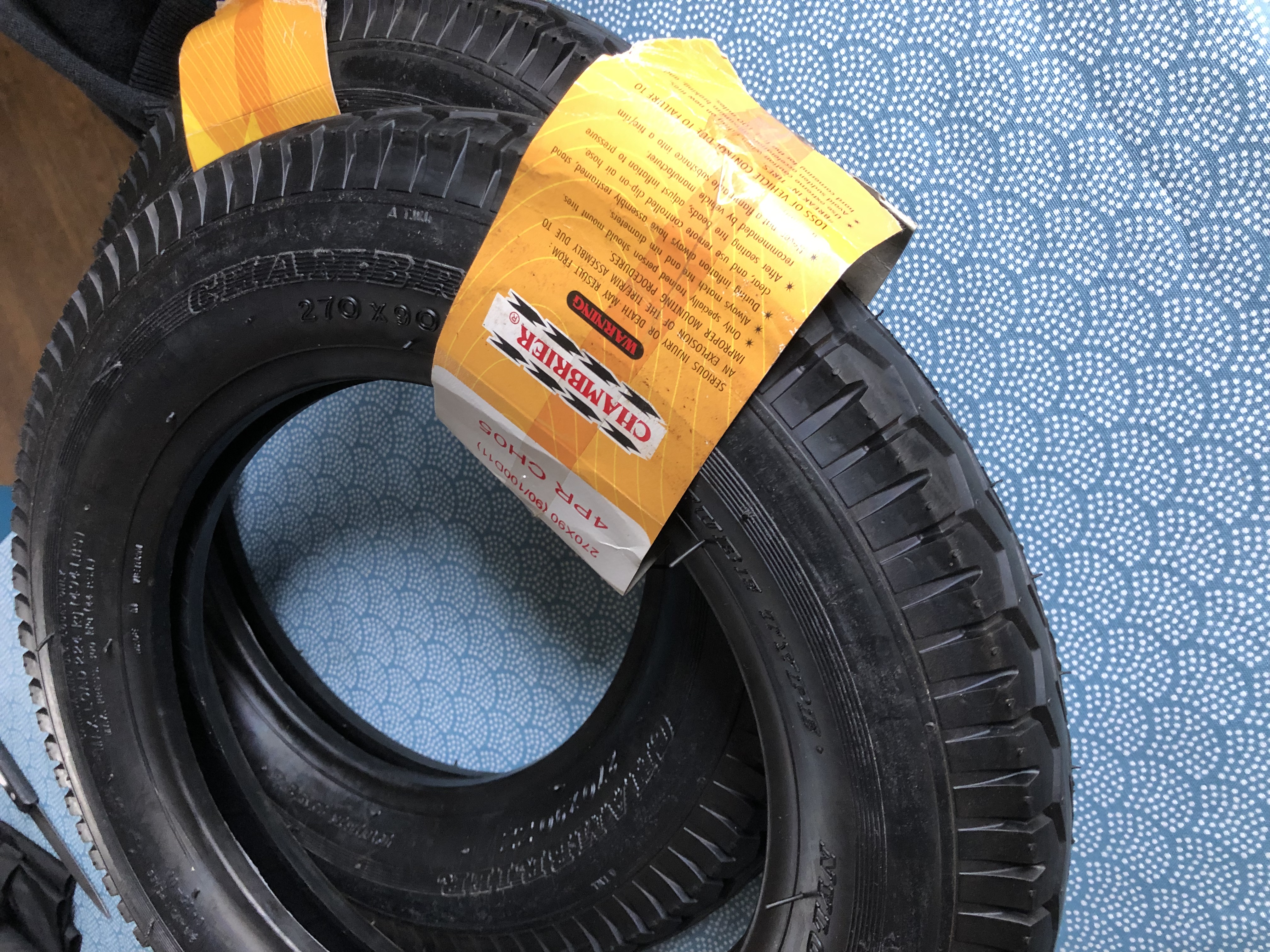

Deux nouvelles chaussettes reçue ce matin pour l’Agf.
Ca pique un peu niveau taro, pour cause fournisseur anglais (malgré le fait que ces pneus développés par Chambrier et made in Vietnan), donc payable en livreS sur lequel on rajoute la douane. (Merci le brexit)
Ils sont en rupture à priori partout ailleurs.

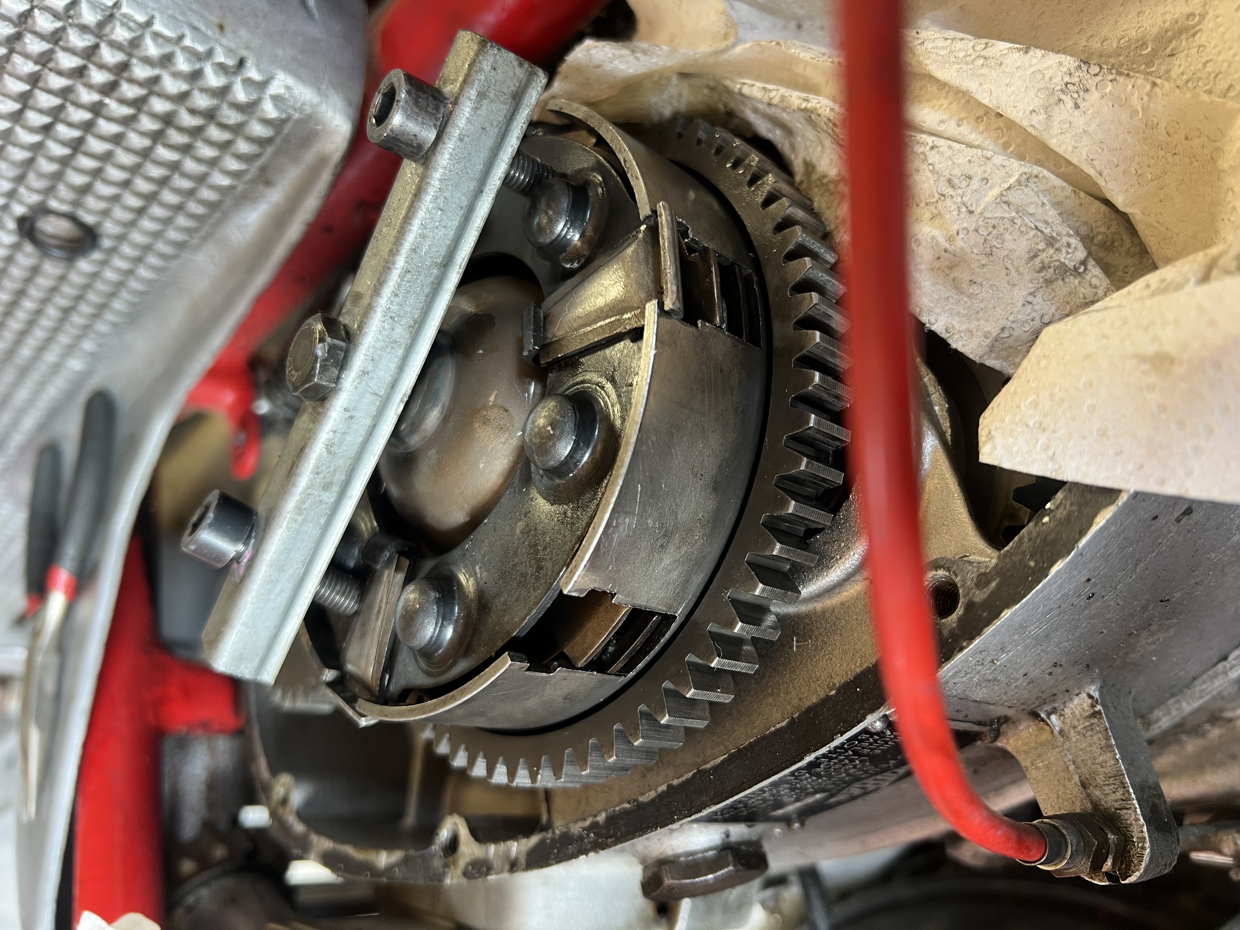

Le dépoilage de l'AGF a commencé.
Je m'occupe en ce moment du plancher alu.
Un des anciens propriétaires avait fixé des tapis de sol caoutchouc sur le plancher.
Après démontage et aérogommage, il me restait à boucher les trous qui avaient été percés.
J'ai utilisé pour cela une pâte bi-composant faite par le mélange de poudre d'alu et de résine.
Je n'ai pas encore polishé l'ensemble au feutre, mais déjà, je suis satisfait par le résultat.
A suivre ...

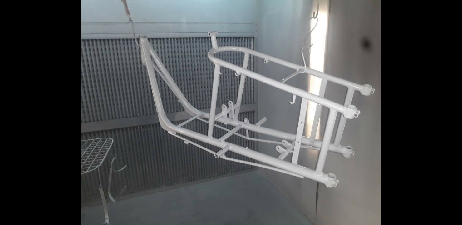

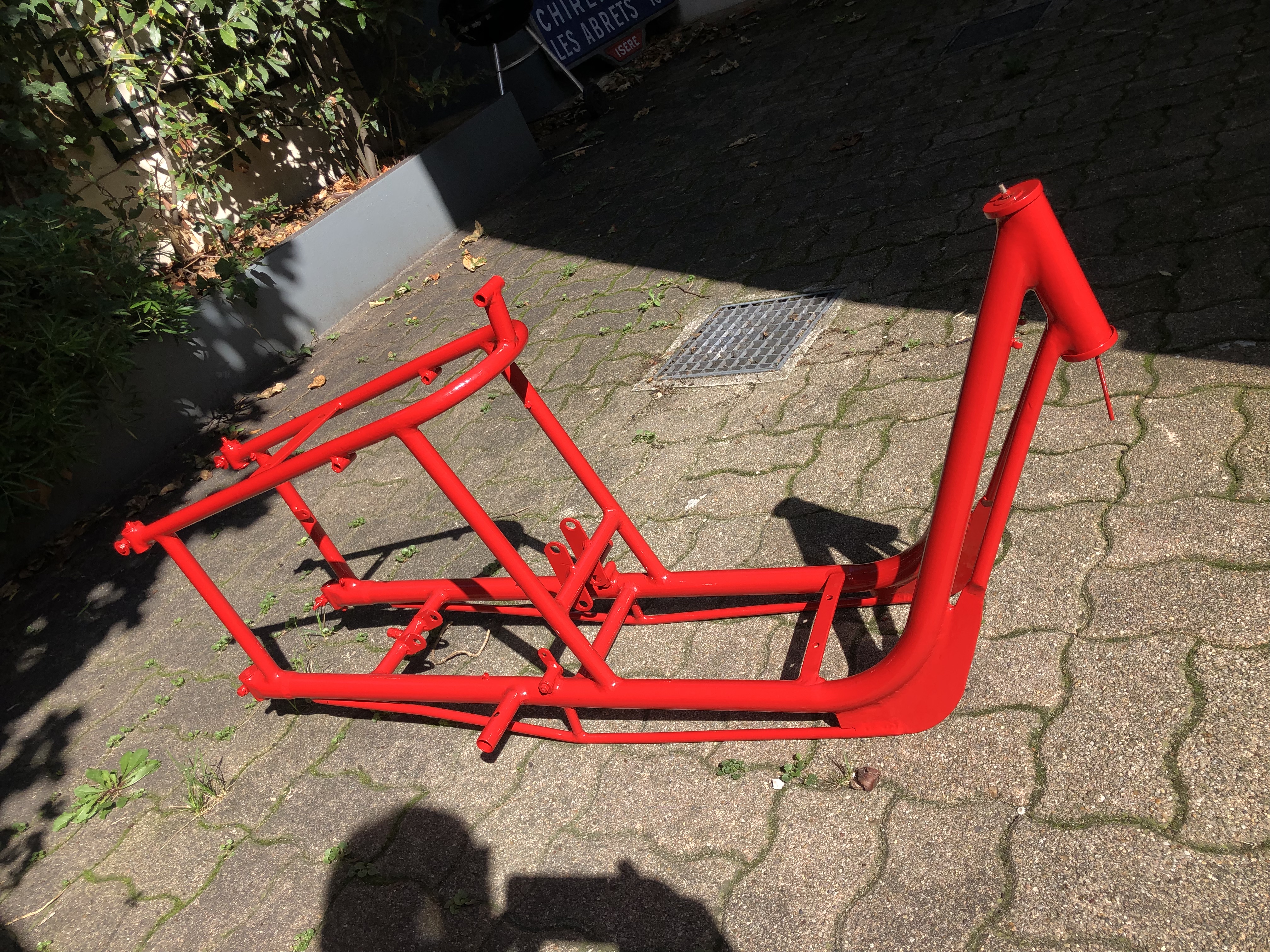

Départ pour le sablage et traitement epoxy du cadre, tubes de fourche, et réservoir, semaine prochaine...
Re: AGF...
Je te conseille de démonter les cages à billes de direction et de boucher les tubes de fourche :=X:
Messages : 10191
Re: AGF...
C’est déjà fait !😜

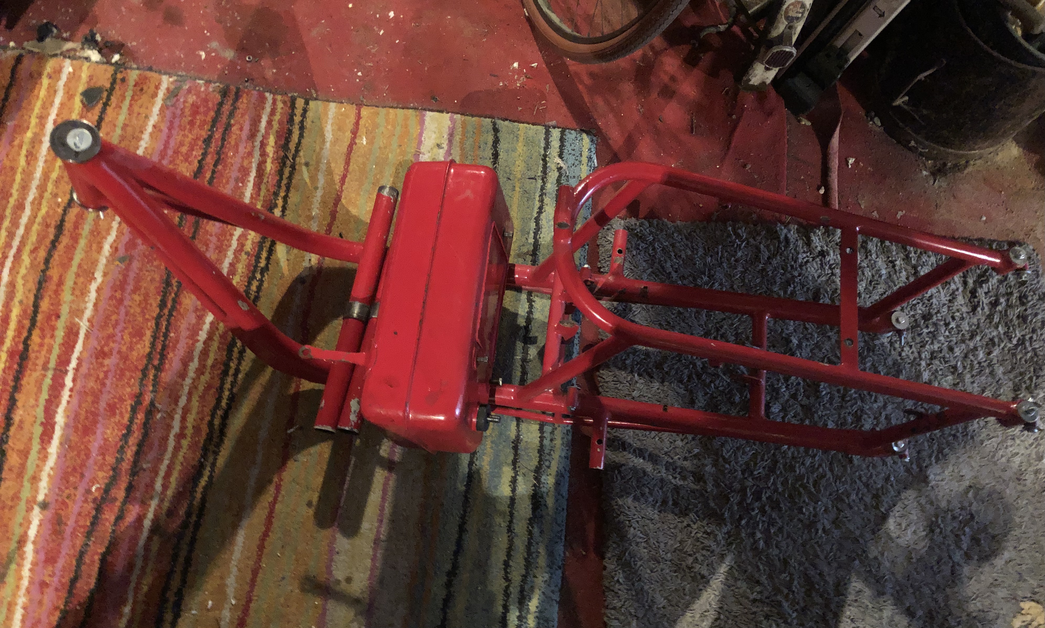

Retour de Bobigny Epoxy.
Le remontage va pouvoir commencer

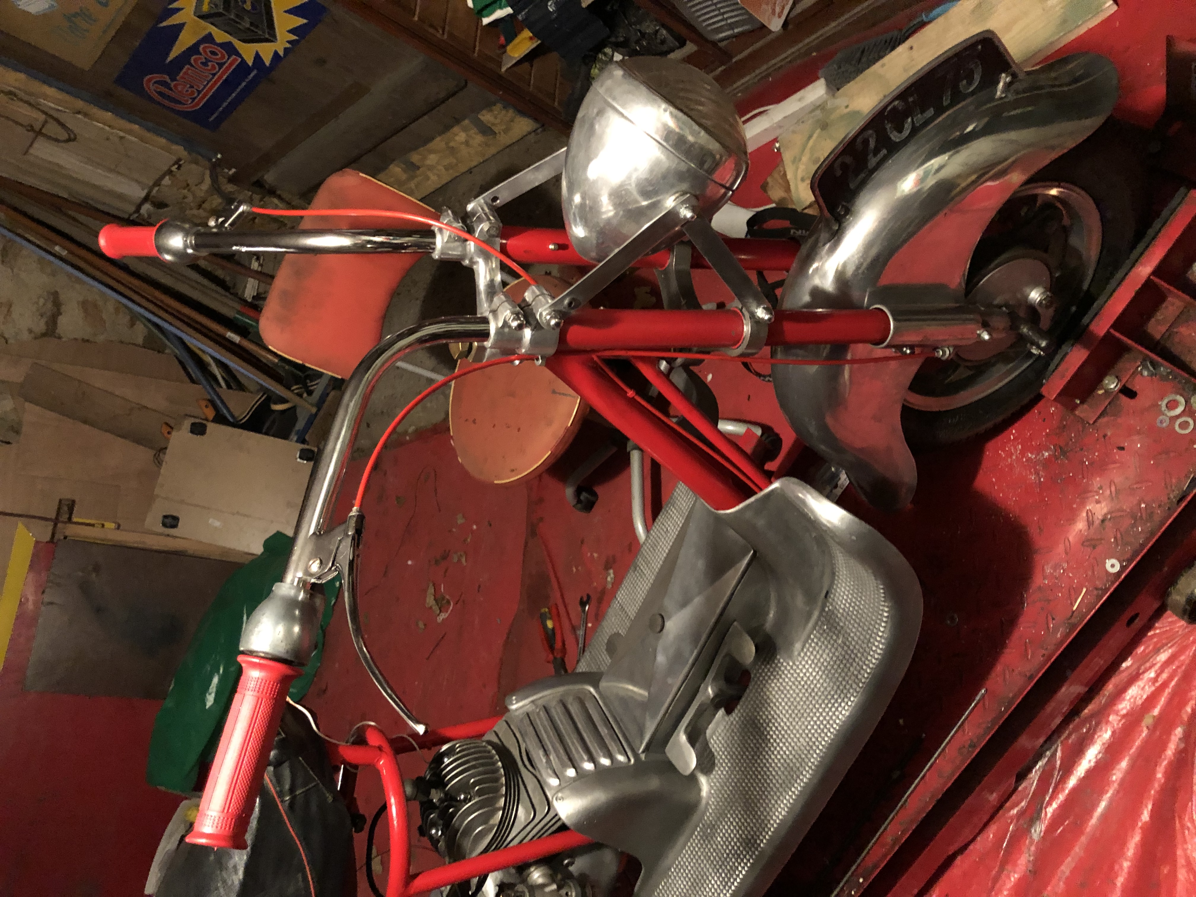

Il se remonte tranquillement.... et hop, son phare Luxor 150 !

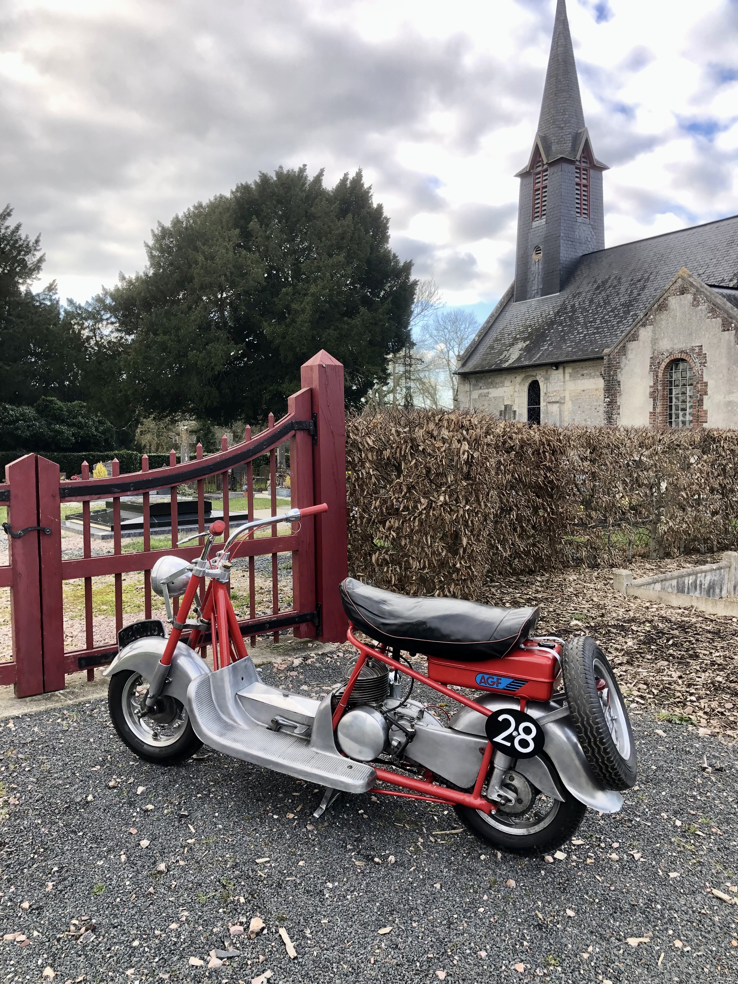

Re: AGF 1952
Dossier FFVE parti ce jour.....
tictactictactictactictactictactictactictactictactictactictac.......
Messages : 10191
Re: AGF 1952
Certificat FFVE reçu ce jour... et demande ANTS FAITE !
Wait and see !
Messages : 10191
Re: AGF 1952
ANTS OK. immat reçue !!!!!!

Petit tour ce midi autour de chez moi, pour valider les derniers réglages avant Hibernatus la semaine prochaine.
... avec petite pose photo obligée devant le 4 rue Hoche à Colombes, là où il a été fabriqué, y'a plus de 70 ans. Le bâtiment est toujours là.

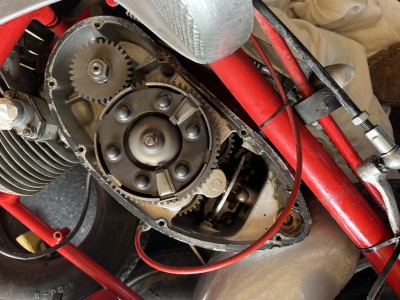

Aujourd’hui c’était bricole.
Ressorts d’embrayage changés vendredi, puis montage de la culasse Maucourant cet après-midi !
Après un essai bref, plus de pêche et reprises….
Le taux de compression s’est j’ai l’impression bien amélioré !
